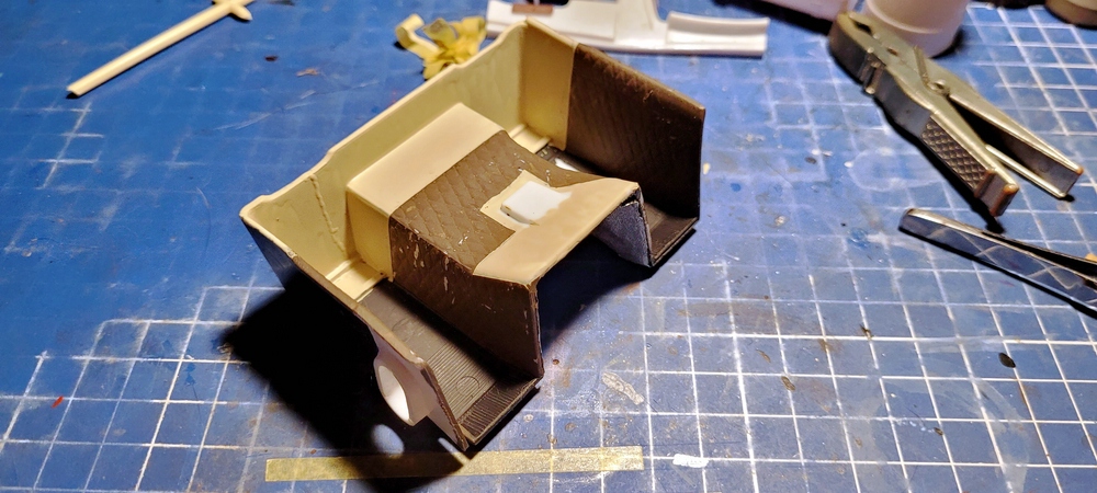

Gestern war noch nichts mit Pause und ich habe mit den Sitzen, na ja dem Fahrersitz weiter gemacht. Als erstes, das Sitzuntergestell zusammenbauen.
Dann das Gestell unter den Sitz kleben.
Nun noch die Rückenlehne an den Sitz kleben, darauf achten das der Fahrer nicht hinter dem Lenkrad liegt. :grins:
Nun noch die Hitzeschutzfolie fertige kleben damit man das dann heute noch zurecht schneiden kann.
Nun wurde noch ein Loch in der Wanne geschlossen, nein nicht das unten in der Wanne, da kommt später der Schaltstock durch, das Seitliche wurde mit einem Stück Plastik geschlossen.
Nun mal wieder sehen, wie es heute weiter geht.

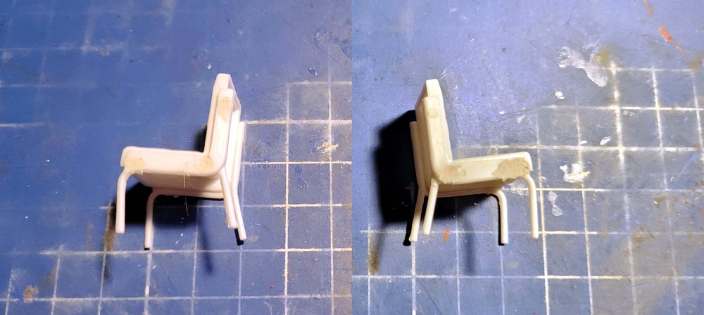

Nun ging es um den Beifahrersessel, einfach nur ein Rohrgestell mit Polster, leider haben die Gestellteile Auswerfermarken, die erst noch verspachtelt und später noch geschliffen wurden, hier mal beide Seiten in einem Bild zusammen.

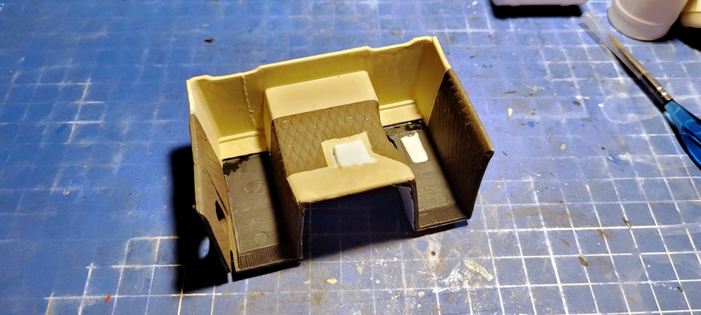

Nun mal alle Teile, zur Probe in die Innenwanne gestellt, das Dashboard noch dazu, welches mit Tape gegen weg kippen gesichert wurde.
Man sieht nun schon, wie eng es darin zugeht, für den Beifahrersessel ist kaum genug Platz vorhanden und für den Schaltstock gibt es eine Ausbuchtung.
Jetzt noch mal aus einer anderen Perspektive.

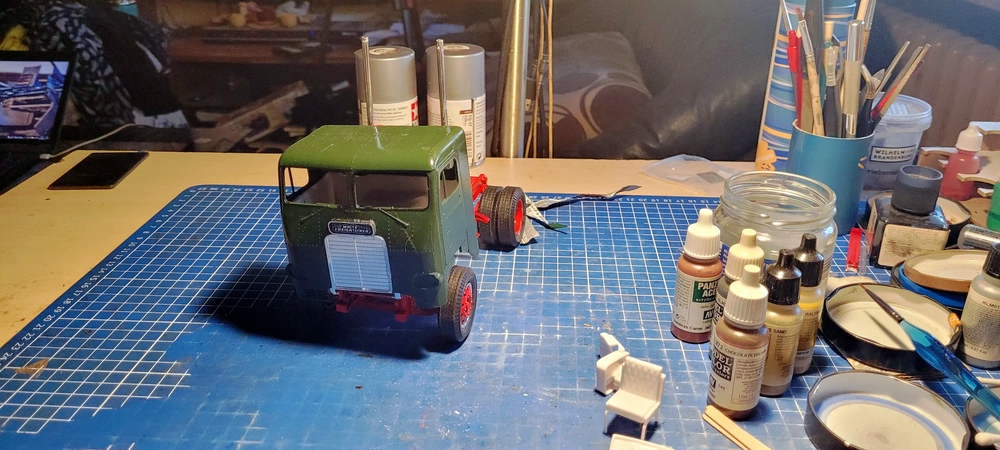

Ich habe die Sitzflächen, mit Vallejo Schokobraun bemalt.
Damit wurden auch alle abgesteppten Flächen in der Wanne bemalt.
Als nächstes habe ich mit den Tanks weiter gemacht, hier müssen ja noch die Klebenähte verschliffen werden.
Die erste Hälfte des einen Tanks habe ich fertig bekommen.
Dann war mal wieder die Luft raus und ich hatte keine Lust mehr zum weiter machen.
Womit es nun weiter geht ist aber klar, denke ich.

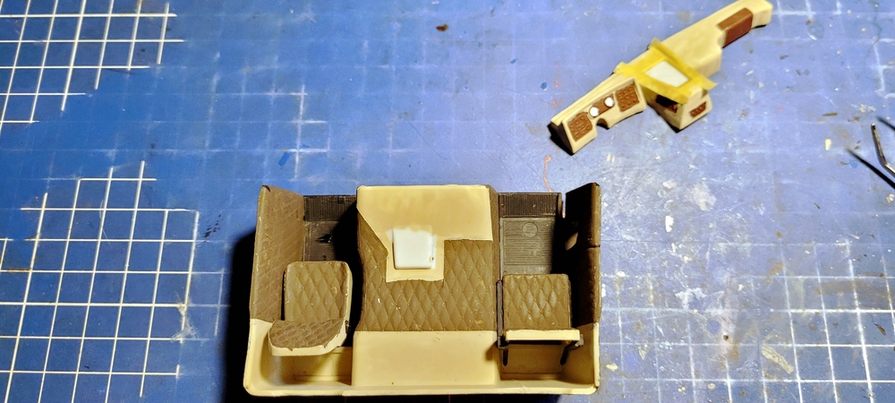

Nun also mal die Bestuhlung und das Dashboard rein.
Ja so gefällt mir das schon mal. Jetzt noch die Schäden ausgebessert und das Dashboard fertig lackiert und es kann an den Einbau gehen, aber das ist dann schon wieder Thema für das nächste mal.

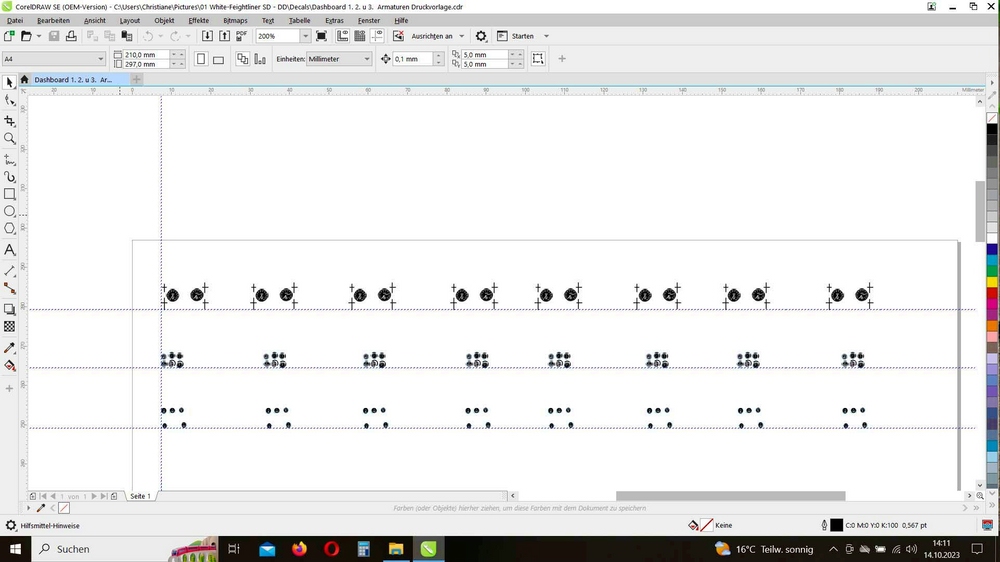

Nun weiter im Text, gestern habe ich nun ein paar Armaturen ausgedruckt, wie immer ein paar mehr kann ja nie schaden.
Das wurde zeitnah auch gleich mit Klarlack gesichert.
Nun wurden die schlimmsten Schadstellen, in der Wanne ausgebessert, das wird final auch noch mal gemacht, denn da kommen bestimmt noch welche dazu.
Das Dashboard wurde nun auch noch mit Elfenbein lackiert.
Und die Bestuhlung wurde fertig lackiert.
Mit dem Dashboard bin ich aber noch nicht so ganz einverstanden und mit dem Abkleben habe ich schon mal angefangen.
Dann wurde mir das aber doch zu fummelig, da werde ich dann heute weitermachen, aber die Sitze kamen schon mal an ihren Platz.

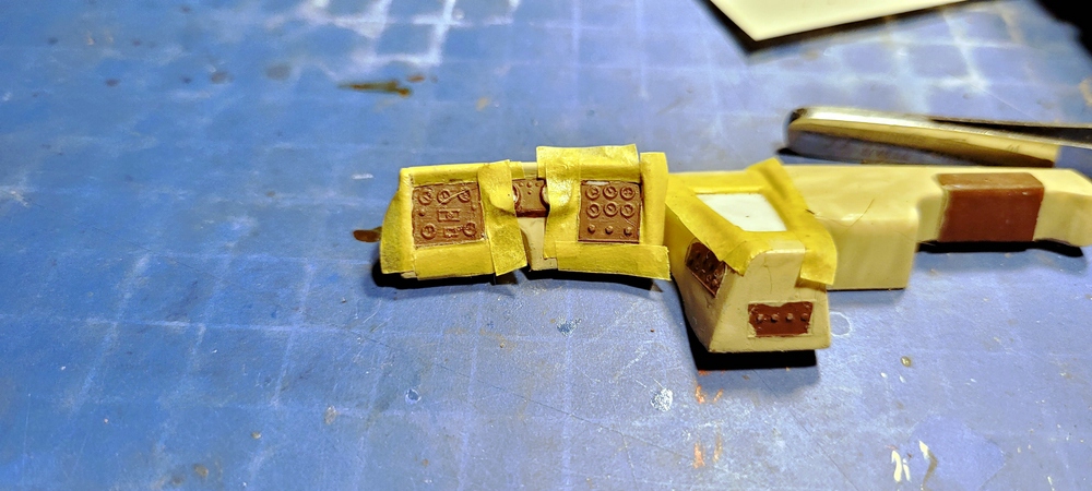

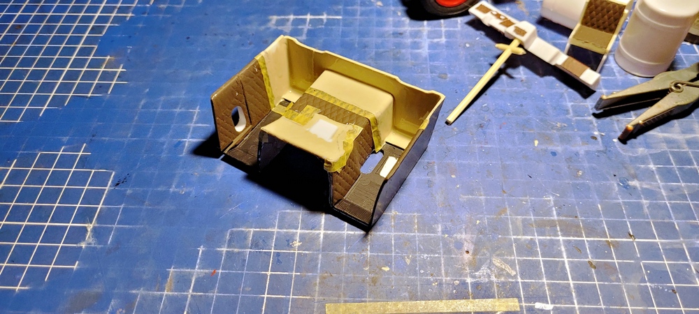

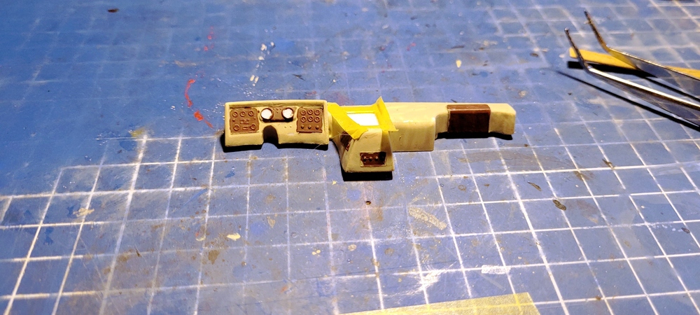

Womit ich nun auch schon beim Thema bin, das Dashboard wurde nun doch noch mal abgeklebt, obwohl kaum Platz, selbst für schmale Streifen ist.
Danach dann noch die Handschuhfachklappe und dann das kleine Instrumententeil in der Mitte. Zum Schluss noch die Kanten mit Klarlack behandelt.
Nun konnte das noch mal mit Braun lackiert werden.
Jetzt musste das noch richtig trocknen werden, dann wurde ausgepackt.
Mit dem Ergebnis bin ich schon mal zufrieden, nur zwei/drei kleine Unterläufer, womit ich gerechnet habe, das Tape was ich jetzt habe klebt nicht ganz so gut wie das was ich vorher bei meinem Maler bekommen habe, aber das Geschäft hat ja zu gemacht.

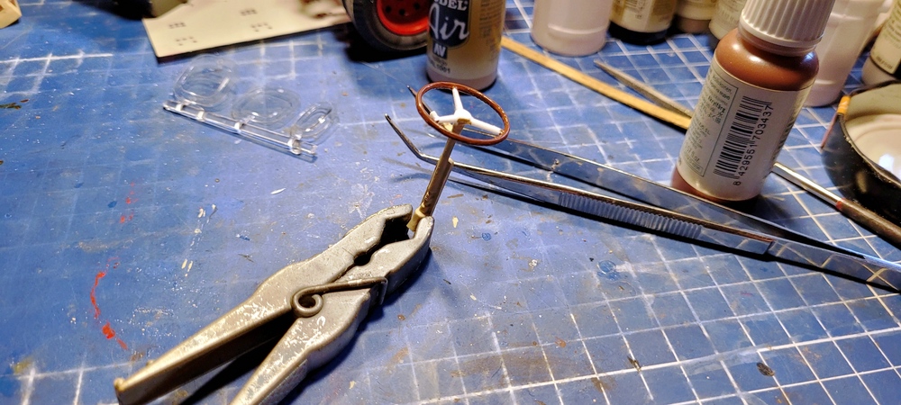

Kleinkram, wie Lenksäule und Lenkrad, das erst mal richtig entgratet werden musste und es war mir aufgefallen, das es eigentlich kein richtiges Loch gibt.
Hier passt die Lenksäule nicht richtig rein.
Also habe ich das mit einem 1,5mm Bohrer, vorsichtig aufgebohrt.
So passt es schon wesentlich besser.
Nun wurde das Lenkrad mit der Lenksäule verklebt und gegen umfallen gesichert.
Als nächstes wurde das Front und Seitenscheibenteil eingeklebt und mit einem Gewicht zum andrücken bestückt.
Nun noch etwas Farbe an Lenkrad, braun und Lenksäule, Elfenbein, das ist aber noch nicht fertig, muss aber erst noch trocknen.

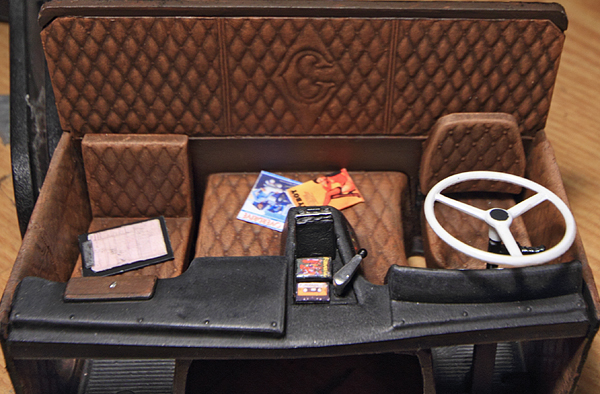

Nun also zu den Decals, vorweg schon mal gesagt, sie passen sehr gut, also habe ich sie Korrekt gezeichnet, nur sehen tut man nicht mehr viel, hier hätte ich wohl auch die kleinen Instrumente weiß hinterlegen müssen.
Nun wurden noch die Bremsknöpfe farbig bemalt und es gab eine Passprobe.
Nun kam noch seidenmatter Klarlack drüber, damit später keines mehr abfallen kann und es wurde eingeklebt.
Nun wurden noch die Speichen vom Lenkrad verchromt und der Blinkerhebel schwarz abgesetzt.
Dann noch die kleinen Fenster eingebaut, zwei im Heck und eins auf der rechten Seite.

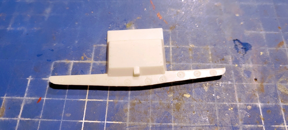

Dann ist mir noch ein Teil untergekommen, was ich zuerst gar nicht zuordnen konnte, sieht fast aus wie eine Abdeckung für das Dashboard.
Ein kurzer Blick in den Bauplan ergab aber, ist es nicht, das gehört nach oben unter das Dach der Kabine. Das muss jetzt erst noch Farbe bekommen.
Nun bekam der Lenkradring noch einen Überzug mit klar Orange, es ist zwar immer noch nicht die Luxusausgabe, sieht aber schon mal besser aus als nur in matt.
Dann noch die Vorbereitung für zwei kleine Gimmicks, die noch in die Kabine sollen, eine Landkarte, denn wir sind ja in einer Zeit wo es noch keine Mobiltelefone und GPS gab. Dazu dann noch ein Frachtbrief, „waybill“ genannt, da soll dann noch ein Klemmbrett dazu.
Es ist also noch einiges zu machen und mal sehen ob ich das heute noch schaffe.

kann es sein, dass das große Klarsichtteil nicht richtig passt, also zu klein ist? Hier scheint es Spalten zu geben:
Das sah auch in deinem gestrigen Post schon danach aus:

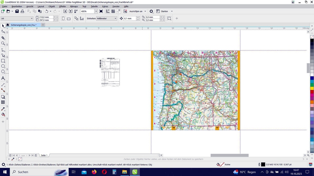

Bei den Decals könnte man vielleicht beim nächsten Truck, den kompletten Untergrund abschleifen, nur einzelne Bereiche, hier z.B. die Mitte mit den beiden großen Rundinstrumenten, durch 0,3er Sheet hervorheben und über das Ganze ein großes Decal legen.
Auf weiß gedruckt wären die Instrumente gut sichtbar und ein wenig Struktur wäre auch noch vorhanden. Mit MicroSol legen sich die Decals ja problemlos über eine 0,3er Kante.
115
Freitag, 20. Oktober 2023, 08:03
Moin Bernd
Das Waybill hat durchaus Ähnlichkeit mit einem CMR wie er hier gebräuchlich ist. Landkarte kennt heute kaum noch jemand, als Erklärung sage ich dazu nur noch das ist ein "analoges Navi" :abhau:

Das siehst du schon richtig Ingo, aber es ist nicht zu klein, sondern vorne zu breit, so das es unten und hinten zusammen gedrückt wird. Das hat man vorher so kaum sehen können, leider kann ich da nun auch nicht mehr viel machen, außer kaputt. Nur evtl. die Seiten etwas auseinander drücken damit es nicht so stark auffällt. Ich hätte vorher die Fenster noch vermessen sollen und dann neue machen, aber gut es ist halt auch ein alter Bausatz und ich werde damit leben können, ich hoffe du auch. Auseinanderreißen werde ich in dem Stadium nichts mehr, das gilt auch für die Decals.
Analoges Navi ist gut Bernd, damit kann heute wahrscheinlich auch keiner mehr mit umgehen. Karte und Kompass war mir eh immer lieber, als die Dame die einem Dauernd dazwischen Quatscht, wo man lang fahren muss, um dann doch nicht an zu kommen. :cracy: :lol:
Danke Eugen, nur kann man den FL SD kaum mit dem General vergleichen, zwei vollkommen andere Konzepte.
Ja das Teil habe ich auch dabei, gehört aber zur großen Kabine ohne Heckfenster. Meiner ist ein Daycab ohne jeglichen Komfort wie bei einem Langstrecken Renner. Da jetzt noch Fensteröffnungen rein zu schneiden dürfte ziemlich Blöd aussehen.
Außerdem dürfte es sich hier um einen Privatfahrer handeln und nicht um einen Flottenlaster, die immer etwas spartanischer ausgestattet waren.
Das Dachteil kommt bei mir rein, wegen den Fensterdüsen, die Fenster müssen auch frei gepustet werden können, bei schlechtem Wetter.
Gestern ist dann aber auch nicht wirklich viel passiert bei mir, ich habe zunächst versucht die Fenster etwas auseinander zudrücken und vorher noch mit etwas Kleber behandelt.
Ich hoffe das es auch hält, auch auf Dauer und da ich keine so lange Klammern habe, habe ich mir ein Rührstäbchen zurecht geschnitten und zum klammern benutzt.
Dann wurde das Teil mit den Lüftungsdüsen in Elfenbein lackiert, die Düsen möchte ich noch etwas hervorheben.
Nun habe ich mir noch die Teile für das Klemmbrett zugeschnitten, 2 Sheetteile und ein Metallstab, der noch gebogen werden muss.
Das war es dann auch schon wieder.

Moin Bernd
Schöne Idee mit der Landkarte und dem Klemmbrett :ok: nur schade - wie immer - das man von den Decals nicht viel sieht :roll:
Heiko
120
Samstag, 21. Oktober 2023, 18:26
Moin Bermd,
Natürlich kann ich damit leben. Es war mir auf den Bildern nur aufgefallen.
Das mit den Decals war auch mehr für den nächsten Truck gedacht. In diesem Stadium würde ich auch nichts mehr machen.
