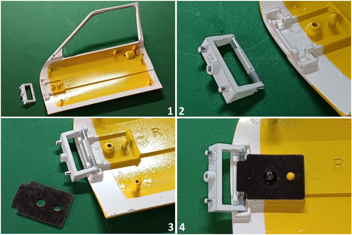

Wir legen uns die Tür und das Scharnier zurecht. Man bemerkt sofort, dass sich das Scharnier auf Grund der dicken Farbschicht nicht sauber in die Halterung in der Tür einfügen lässt. Somit kratzen wir die dick aufliegende Farbe am Scharnier ab, bis es sauber passt ( Bild im Bild ).
Jetzt bewegt sich das Scharnier leicht in der Halterung. Außerdem liegt die Blattfeder bereit. Diese wird mit einer Schraube fixiert.
Die Blattfeder ist fest angeschraubt und hält das Scharnier sauber in der Halterung.
Hier sehen wir das Scharnier in der Stellung der geschlossenen Tür:

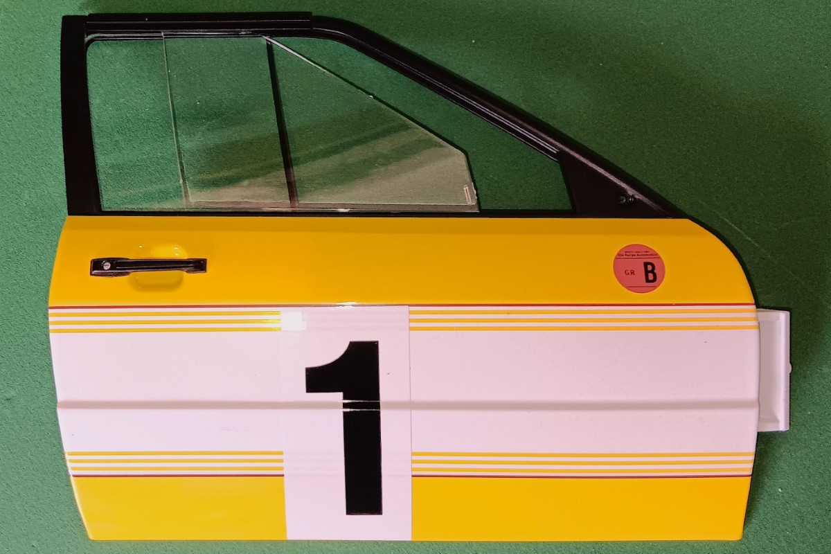

Da ich die Startnummern auf dem vorherigen Foto unterschlagen habe hier in Verbindung mit der schon vorhandenen linken Tür.
Wir nehmen die Nummer 1, da es sich ja um den Audi von Walter Röhrl handelt. Die 4 und die 7 wandern in den Fundus. Die Startnummer soll mit 4,6cm Abstand zur unteren Türecke aufgeklebt werden. Hier sind es 4,4 cm – muss ich nun mit leben!
Wir drehen die Tür um und nehmen das Schiebefenster dazu ( Bild 1 ). Das Schiebefenster lässt sich sauber in die Führung einlegen ( Bild 2 ). Danach wird das feststehende Fenster mit zwei Schrauben fixiert ( Bild 3 + 4 ). Wichtig: Hierbei die Schrauben mit Gefühl anziehen, damit die Scheibe nicht einreißt!
Wie man hier sieht, ist das Schiebefenster beweglich – wie beim Original!

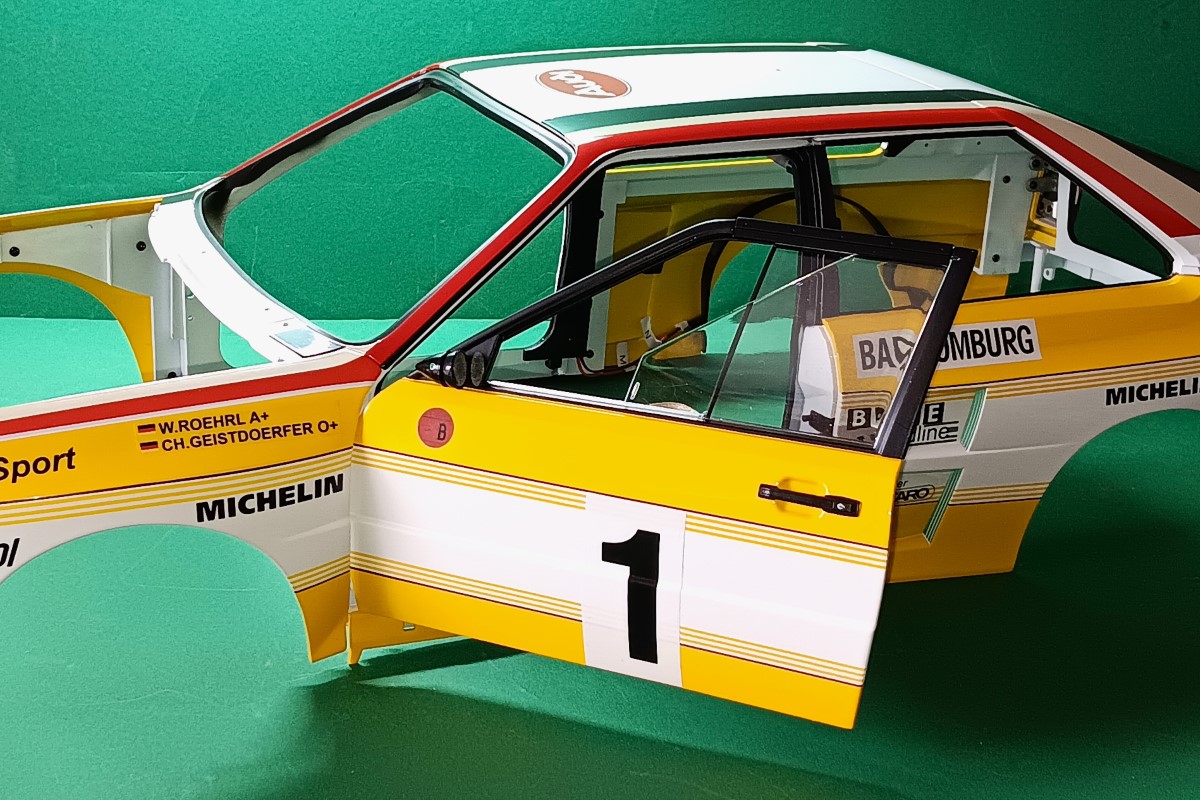

Wir nehmen uns neben der Türinnenverkleidung nun die Fahrertür auf die Arbeitsfläche ( Bild 1 ). Die Innenverkleidung wird einfach auf der Innenseite der Tür aufgelegt und anschließen vierfach verschraubt ( Bild 2 ). Nun nehmen wir den unteren Teil der Verkleidung dazu ( Bild 3 ). Die Zapfen auf der Innenseite der unteren Verkleidung werden einfach in die vorhandenen Löcher der Türinnenverkleidung gedrückt ( Bild 4 ).
Nun wird der Griff ( roter Pfeil ), welcher anscheinend die Fensterverriegelung darstellen soll, in die zugehörige Bohrung eingeklebt ( Bild 1 ). Damit ist die Tür soweit fertig.

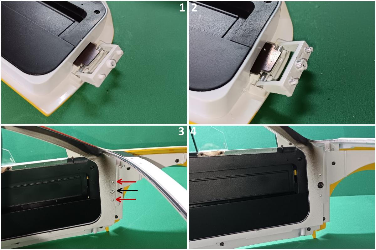

Jetzt brauchen wir die Karosserie und werden uns in Ruhe ansehen, wie wir die Fahrertür sauber einpassen können.
Zuerst sehen wir uns die Befestigungspunkte am Türscharnier an ( Bild 1 ). Wie schon auf der anderen Seite des Scharniers werden wir die ziemlich dick aufgetragene weiße Farbe abkratzen ( Bild 2 ). Das ist unbedingt erforderlich, damit die Zapfen sauber in die Bohrungen in der A-Säule passen. Nachdem das erfolgt ist machen wir die erste Passprobe. Die beiden äußeren Zapfen ( rote Pfeile ) als auch der Verschraubungszapfen ( schwarzer Pfeil ) des Scharniers müssen exakt in die Bohrungen passen! Ist die Tür korrekt ausgerichtet? Wenn ja, können wir sie nun verschrauben. Die Schraube wird wieder leicht eingefettet und dann gefühlvoll ( ohne Gewalt ) bis zum Vollanschlag angezogen ( Bild 4 ).
Die Tür sitzt einwandfrei und lässt sich sauber öffnen!
Noch wichtiger ist, dass sich die Tür auch schließen lässt. Meiner Meinung nach ist das Spaltmaß rundherum einwandfrei!
Nun kommen wir zur Montage des hinteren Seitenfensters ( Bild 1 ), welche eigentlich in der Baustufe 88 vorgesehen war. Das hatten wir ja erst einmal gelassen um sicherzustellen das es mit der Tür zusammen genau passt. Meine Bedenken wegen dem doppelseitigen Klebeband lösten sich in Luft auf, denn die Seitenscheibe passte hervorragend! Somit habe ich den Klebstreifen ohne zu zögern auf der B-Säule angebracht ( Bild 3 ). Wie man sehen kann, passen Tür und Seitenscheibe ohne Nacharbeiten einhundertprozentig ( Bild 3 + 4 )!
Noch ein letzter Blick auf den Spalt zwischen Tür und Kotflügel bzw. A-Säule: Ich bin damit sehr zufrieden!
Damit haben sich meine Sorgen bezüglich der Tür erledigt. Ich gehe einfach mal davon aus, dass es auf der Beifahrerseite dann auch klappen wird. Dazu müssen wir aber die Tür erst einmal zusammenbauen. Das fangen wir auch sofort an! Bis gleich!

Nun kommen wir zum Türscharnier ( Bild 1 ). Auch hier müssen wir wieder die zu dick aufgetragene weiße Farbe entfernen ( Bild 2 )! Ist das erfolgt, können wir die Passgenauigkeit des Scharniers testen und die Blattfeder montieren ( Bild 3 + 4 ). Die Schraube der Feder wurde auch wieder leicht eingefettet und dann bis zum Anschlag gefühlvoll festgezogen.
Kommen wir zur Fensterschiene, welche am Türrahmen angebracht werden soll ( Bild 1 ). Hier habe ich mich auch entschlossen, das mitgelieferte doppelseitige Klebeband zu benutzen ( Bild 2). Zuerst am Rahmen aufkleben, Schutzfolie abziehen und dann die Fensterschiene aufkleben ( Bild 3 ). Die Tür ist soweit fertig ( Bild 4 ).
Wie schon geschrieben, haben sich meine Bedenken wegen der Passgenauigkeit der Tür und dem Seitenfenster in Wohlgefallen aufgelöst. Wichtig ist es eben hier sorgfältig und besonnen vorzugehen! Auch mal den zweiten Schritt vor den ersten zu machen und vor allem die Ruhe zu bewahren! Dann passt auch das Endergebnis. Bis gleich zur letzten Ausgabe dieser Lieferung!

Als Erstes soll die Startnummer an der Tür angebracht werden. Von der Türecke aus gemessen soll der Aufkleber mit 46mm Abstand ausgerichtet werden ( Bild 1 ). Die Startnummer 1 ist angebracht ( Bild 2 ).
Wir drehen die Tür um und fügen das Schiebefenster in die Fensterführung ein ( Bild 1 + 2 ). Danach wird der hintere Teil des fensters eingesetzt und zweifach verschraubt ( Bild 2 + 3 ). Wie man sieht, lässt sich der vordere Teil aufschieben ( Bild 4 ).
Ein letzter Blick auf die Tür von außen.

Wir legen uns die rechte Tür und die Innenverkleidung zurecht. Die Verkleidung wird auf die vier Zapfen ( weiße Pfeile ) aufgesetzt und danach verschraubt.
Hier sehen wir die verschraubten Teile:
Wir nehmen uns die untere Verkleidung dazu. Diese hat vier Zapfen und wird einfach aufgedrückt ( Bild 1 + 2 ). Danach kleben wir den Handgriff in das Dreieck der Tür ( Bild 3 – roter Pfeil ). Der Griff ist anscheinend zur Verstellung des Außenspiegels gedacht ( Bild 4 ).
Jetzt wird es wieder interessant, denn die Tür soll nun in die Karosserie eingebaut werden.
Im Zuge der letzten Lieferung hatte ich ja bereits beschrieben, wie wichtig es ist die zu dick aufgetragene Farbe an den Zapfen des Scharniers zu entfernen. Nun stellt sich heraus, ob wir sorgfältig gearbeitet haben. Das Scharnier wird nun in die Bohrungen an der A-Säule von außen eingesetzt ( Bild 1 - weißer Pfeil ). Auf der Innenseite der A-Säule musste ich die Bohrung etwas nacharbeiten ( Bild 2 - weißer Pfeil ). Auch dort war zu viel Material vorhanden, das musste entfernt werden. Dann wurde die Tür eingesetzt und die Schraube von innen gefühlvoll bis zum Anschlag festgezogen ( Bild 3 – weißer Pfeil ). Wie man sieht, passt die Tür! Ich bin froh, dass es keinerlei Probleme gab ( Bild 4 )! Dieses ist sicher der genauen Vorarbeit an den Verschraubungspunkten geschuldet.
Kommen wir zum Seitenfenster, welches ich ja auch noch zurückgestellt hatte. Am Fenster ist ein kleiner Zapfen, welcher exakt in die Ecke der Karosserie eingeschoben werden muss ( Bild 1 – weiße Pfeile ). Auch das klappte einwandfrei und die Scheibe konnte mit dem beigefügten Streifen des doppelseitigen Klebebandes sauber eingesetzt werden. Es muss nichts abgeschliffen oder angepasst werden ( Bild 2 )!
Hier noch einmal in groß: Die Tür sitzt einwandfrei und fluchtet sauber mit dem Seitenfenster!
