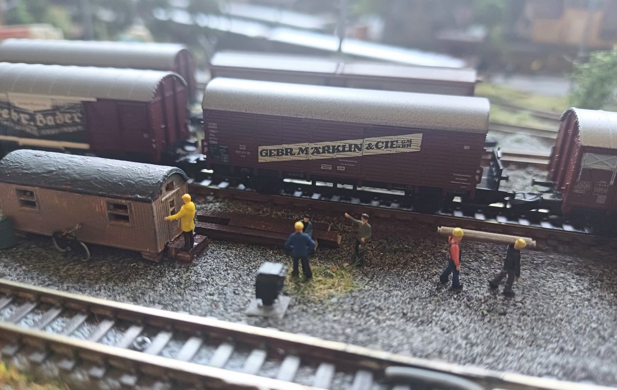

94
Samstag, 11. November 2023, 12:05
Hallo zusammen :wink:
hier noch einmal ein paar Eindrücke von meiner Anlage.
Als nächstes werde ich mich noch einmal meiner Weihnachtsanlage widmen.
Z/1:220 Weihnachtsanlage in Spur Z
Dort werde ich die Beleuchtung noch ein wenig ausbauen.
Bis bald
Hans-Jörg

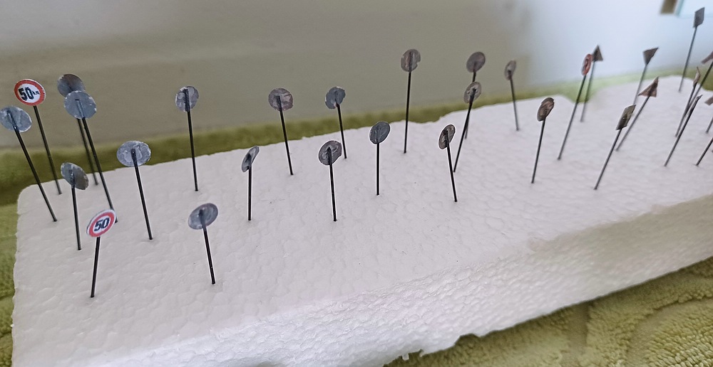

Sonntag, 10. März 2024, 12:33
mir ist jetzt erst aufgefallen das ich auf meiner Anlage gar keine Verkehrsschilder habe.
Also habe fix welche gebastelt.
Dazu habe ich einen Verkehrsschilderbogen, den ich noch im Maßstab O (1:45) hatte,
eingescannt und auf Spur Z (1:220) am PC verkleinert.
Danach ausgedruckt und die runden Schilder mit einem 5mm Locheisen ausgestanzt.
Die anderen Schilder wurden mit einem Scapel ausgeschnitten.
An den Schildern habe ich den Fahrdraht vom Faller Car System geklebt, der ist aus
Federstahl und verbiegt sich nicht so leicht, bzw. er geht wieder in seine Ursprungsform
zurück, wenn man ihn versehentlich einmal leicht berührt,was beim reinigen der Gleise schon einmal passieren kann.
Nach dem der Kleber getrocknet ist habe ich die Rückseite mit grauer Farbe eingepinselt.
Und die Schilder fix aufgestellt.
Mit besten Grüßen
Hans-Jörg

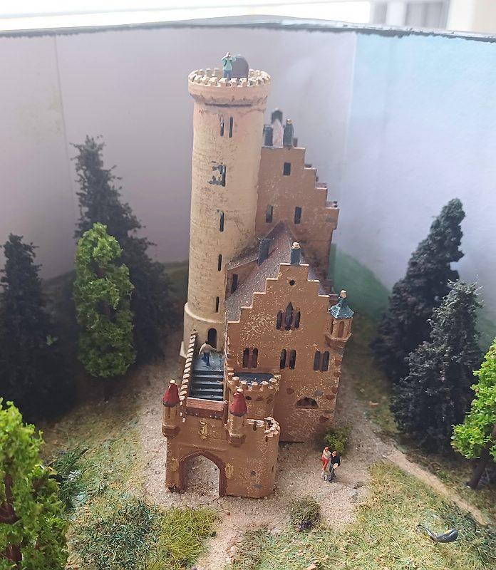

Montag, 25. März 2024, 16:54

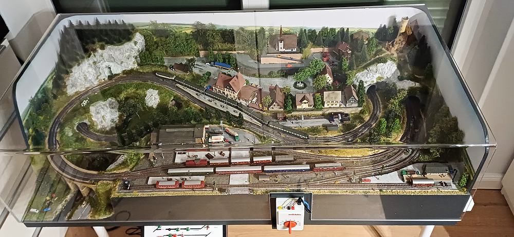

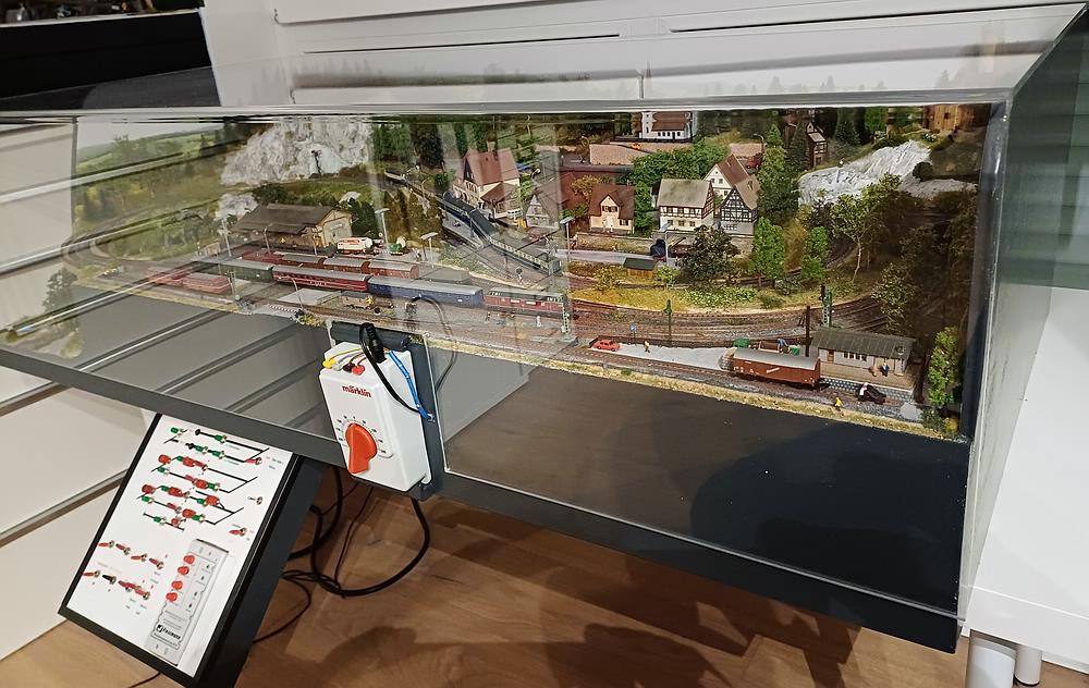

Hallo zusammen, :wink:
Da der Staub bei der Spur Z ein großes Problem ist, habe ich mich auch bei dieser Anlage
entschlossen mir eine Plexiglashaube auf Maß anfertigen zulassen.
Ich hatte vorher die ganze Zeit immer ein Stofflaken zum Schutz drüber geworfen,aber das sieht
einfach nicht schön aus und außerdem kann man dann die Anlage auch nicht sehen.
Vorher musste ich aber noch eine kleine Änderung an der Burg vornehmen.
Um die Abdeckung passgenau ablegen zu können musste der Burgturm gekürzt werden, den der steht über der Anlage hinaus.
Also fix einem Styrodurschneider gekürzt, ein Stück rausgesägt und auf die Plattform aufgeklebt.
Paßt

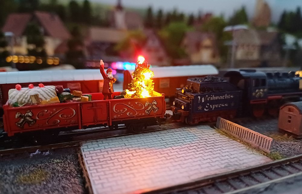

Bis bald
Hans-Jörg
Beiträge: 2 186
Realname: Matthias
106
Dienstag, 26. März 2024, 23:09
Wirklich schade, dass man in diesem Forum keine Videos hochladen kann. Mit fahrenden Zügen wäre alles noch schöner. Aber auch die Fotos sind toll und ich bin begeistert darüber was man in einem so kleinen Maßstab alles machen kann :thumbsup: :thumbsup: :thumbsup:
Soleil Royal Holzmodell 1:140
107
Mittwoch, 27. März 2024, 11:53
Hallo Matthias,
es gibt jetzt sehr viele Zubehöranbieter für Spur Z die richtig schöne Sachen herstellen und ja Videos wären nicht schlecht. :ok:
Mit besten Grüßen
Hans-Jörg
108

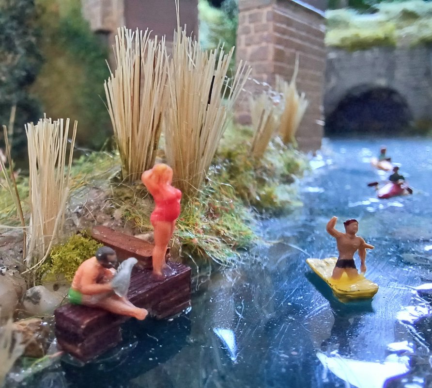

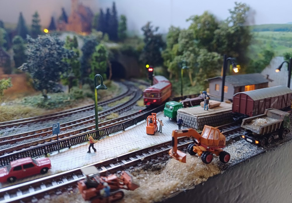

Mittwoch, 27. März 2024, 12:39
So die Plexiglasabdeckung ich eingetroffen und genauso angefertigt worden wie ich es mir gewünscht habe.
Hatte doch ein wenig Angst das ich mich vielleicht doch vermessen habe, aber zum Glück Grundlos.
Ich kann jedem bei der Planung einer Spur Z Anlage nur empfehlen die Kosten einer
Abdeckung mit einzurechnen, den ansonsten hat man nicht lange Freude beim Fahren der Züge.
Den das ständige reinigen der Gleise und Loks nervt irgendwann und es besteht ständig
die Gefahr das dabei auch noch die Landschaft beim Putzen beschädigt wird.
Wenn man dann noch die Züge alle 1-2 Monate ein paar runden fahren lässt läuft die
Anlage fast immer Störungsfrei.
So das war es hier mit dem Baubericht, das nächste Projekt steht in den Startlöschern. wettringer-modellbauforum.de/forum/index.php?page=Thread&threadID=75261
Und hier die fertige Anlage:
