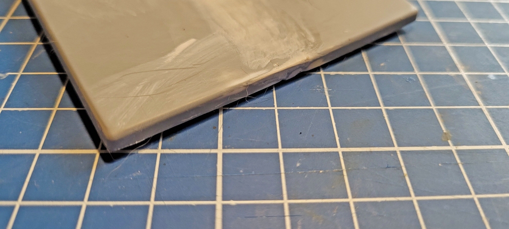

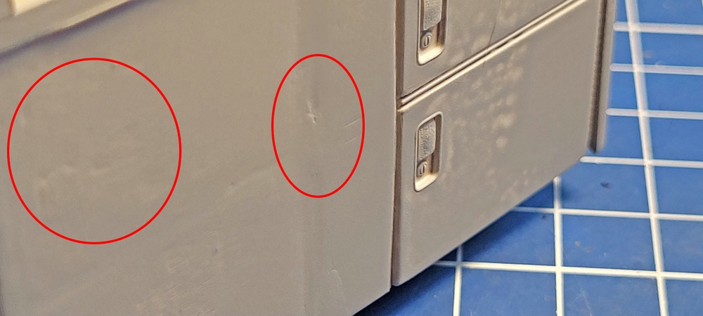

Moin allerseits,
So habe ich das vor Bernd, alles andere bringt mir zur Zeit auch gar nichts. Da es gestern soweit funktioniert hat, geht es heute auch weiter.

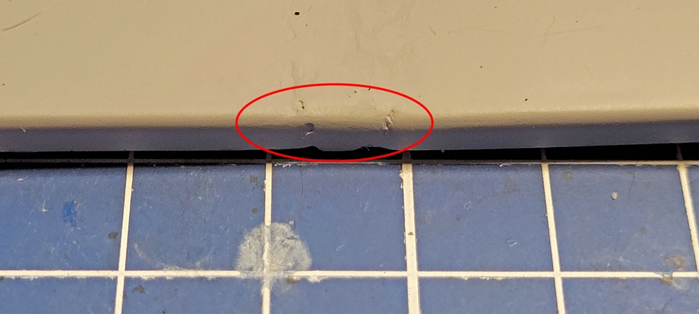

Grundieren war ja angesagt und auf den ersten Blick sieht es auch gut aus.

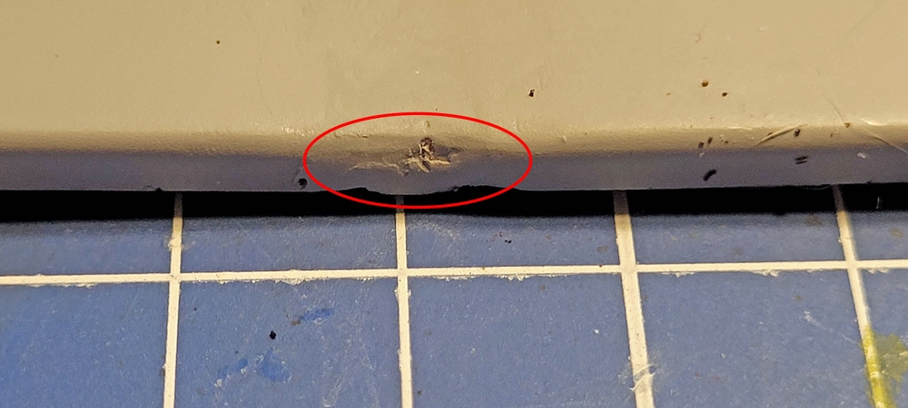

Aber eben nur auf den ersten Blick, es ging ja um die Schwachstellen und da gibt es so einige, die ich alle rot eingekreist habe, zu erst mal am Dach.
Hier einmal komplett noch glatt ziehen, dann die beiden Kanten, an den Seiten.
Nun am Sleeper weiter, hier gibt es noch so einiges zu tun.
Die andere Seite ist auch nicht besser.
Hier muss auch die Rückwand noch mal angeschliffen und neu Grundiert werden.
Und hier sieht es aus als wenn MKK sich die Krallen gewetzt hat. :abhau:
Das einzigste was gut geworden ist, war der Klarlack über den Decals. :grins:
Nun ja nicht gerade die beste Arbeit die ich hier gemacht habe, gerade weil ich das befürchtet hatte, habe ich jetzt die Bilder, am Bildschirm sehe ich besser was jetzt noch zu tun ist und kann das auch mal zeigen.
Es gibt also noch viel zu tun, bis es an die eigentliche Lackierung gehen kann und wie es dann weiter gegangen ist, dann beim nächsten mal.

Moin Bernd,
die Idee mit dem Bildschirm und den Bildern kenne ich. Ich nehme auch gerne Bilder vom Handy, um mir Details richtig groß anzuschauen.
So schlimm ist das alles aber gar nicht. Durch die Grundierung kannst du jetzt genau da nochmal ansetzen, wo es nötig ist. Das wird :ok:

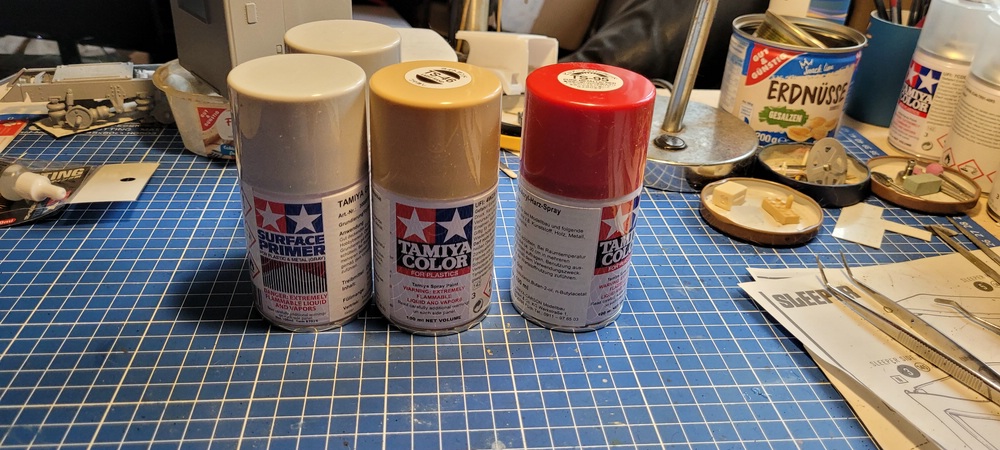

Die Decals sehen richtig gut aus. Verwendest du Matt- oder Glanzlack?
93
Mittwoch, 12. April 2023, 14:11
Servus Ingo,
Stimmt und wenn das auch noch nicht reicht, gehe ich auf meinen zweiten Bildschirm mit 22 Zoll, das reicht meistens. :grins:
Danke :five: , das ist Tamiya Klarlack glänzend, TS-13.

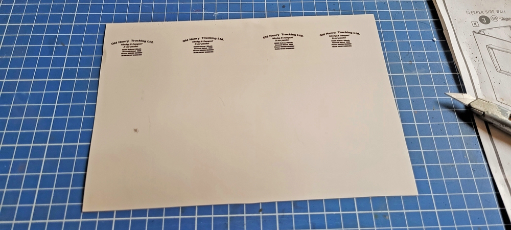

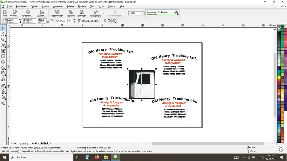

Eigentlich wollte ich gestern einen Ruhetag einlegen und nur noch die Firmenbeschriftung, meine eigene, an den General anpassen.
Dazu habe ich mir zuerst die Kabine in Corel Draw eingescannt, natürlich erst mal in der falschen Richtung.
Aber kein Problem es ist ja kein Bild, im eigentlicdhen Sinn, sondern eine Grafik, die man mit Corel um 90° drehen kann.
Nun wurden im Bereich der Türen Hilfslinen gezogen und die Funktion: „An Hilfslinen ausrichten“ aktiviert um so dann den ganzen Block auf die richtige Größe zu bringen.
Dann noch mal das Kabinen Decal dahinter gelegt und passt so...
Daraus ergibt sich dann die Druckdatei, ich habe mir schon vor Jahren angewöhnt zwischen der Entwicklungs- und Druckdatei zu unterscheiden, so ist bei Bedarf ein Nachdruck leichter. Dann folgt der erste Probedruck .

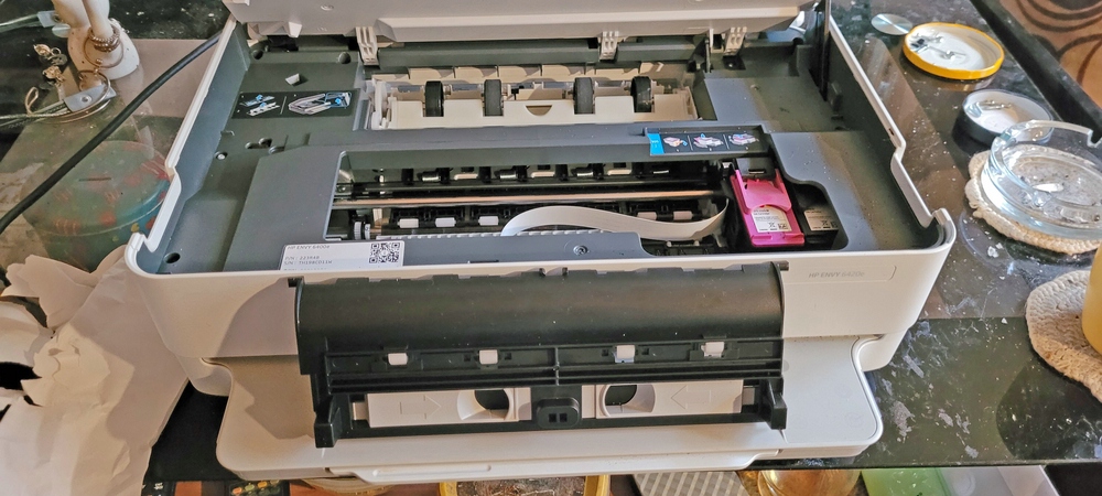

Aber man sieht schon am Papier das hier was nicht stimmte, ein zweites Blatt war hängen geblieben und nun fing mein Stress gestern an.
Also im Handbuch, was man sich selber runter laden muss geschaut unter Papierstau. Die Auswurf taste drücken. Gemacht, nur das Blatt kam nicht raus, im Gegenteil er hat noch ein Blatt eingezogen, Megapapierstau, nun also manuell entfernen, aber wie im Handbuch steht da nix zu. Nun also aufschrauben, nur als ich das Papierfach entfernt hatte, habe ich gesehen von unten kommst du da auch nicht dran, prima.
Nun also von oben aufschrauben, nur als ich den Deckel komplett angehoben hatte, habe ich gesehen, da kommst du an die hinteren Schrauben auch nicht dran, wenn du vorher den Deckel nicht abgebaut hast, echt Blöd so was.
Nun erst mal nen Kaffee kochen und nachdenken was nun zu tun ist. Da vielen mir zwei graue Dinger auf, die aussahen wie Schieber und richtig es waren Schieber mit Fingerlöchern und Pfeilen in welche Richtung geschoben werden sollte. Also mal gemacht und ich hatte dann diese ganze Abdeckung in der Hand, das ist das Teil, was im nächsten Bild vor dem Drucker steht.
Hier ist der Verursacher des ganzen Problems, das somit in Sekunden gelöst war, wenn man weiß wie.
Also wieder alles zusammenbauen und ein Test druck, funktionierte wieder, nun nur noch auf transparente Folie drucken, kein Problem ging auch.
Da ich kurz davor war den ganzen Drucker wieder zurück zu geben, war ich schon erleichtert, das er wieder funktionierte, denn die Druckgeschwindigkeit und das Druckbild sind schon phänomenal, nur bei der Dokumentation hat HP geschlampt, ganz eindeutig, hier sollte man Nachbessern und auch auf dieses Herunterladen verzichten und ein Vernünftiges Handbuch beilegen.

Moin Bernd
Auf das Wort "Old" würde ich verzichten, ich würde da einen Vornamen verwenden oder eine Abkürzung. Also zum Beispiel "Albert Henry Trucking" oder "J.F.Henry". Und das auch noch tiefer anbringen und nicht zum Teil auf den Dekorstreifen. Also ich, du kannst das natürlich so machen wie dir das gefällt :)

Warum sollte der Hersteller das Geld für ein Handbuch ausgeben, wenn er es einfach online stellen kann? So spart man pro Drucker nochmal einen oder zwei Euro und erhöht den Gewinn. Hochgerechnet auf die Verkaufszahlen ...
Ich bin ganz bei Bernd, was die Positionierung angeht. Ein bisschen kleiner und unter die Streifen...

An meinem Firmennamen wird nichts geändert Bernd :du: , der begleitet mich nun schon seit über 7 Jahren, das wäre ja fast schon ein Sakrileg und ist an fast allen meinen Trucks so angebracht. :abhau:
Über die Größe und den Ort der Anbringung kann man ja noch mal Nachdenken Ingo, wobei das Bild auch nur ein Anhaltspunkt ist. :pfeif:

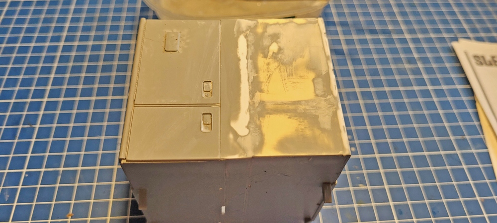

Dann wurde mal wieder gespachtelt, zuerst am Dach, hier habe ich diesmal eine alte ausrangierte Schlüsselkarte genommen, die so groß wie eine Kreditkarte ist.
Ich muss mir unbedingt mal wieder ein paar Metalspachtel besorgen. ;( ;)

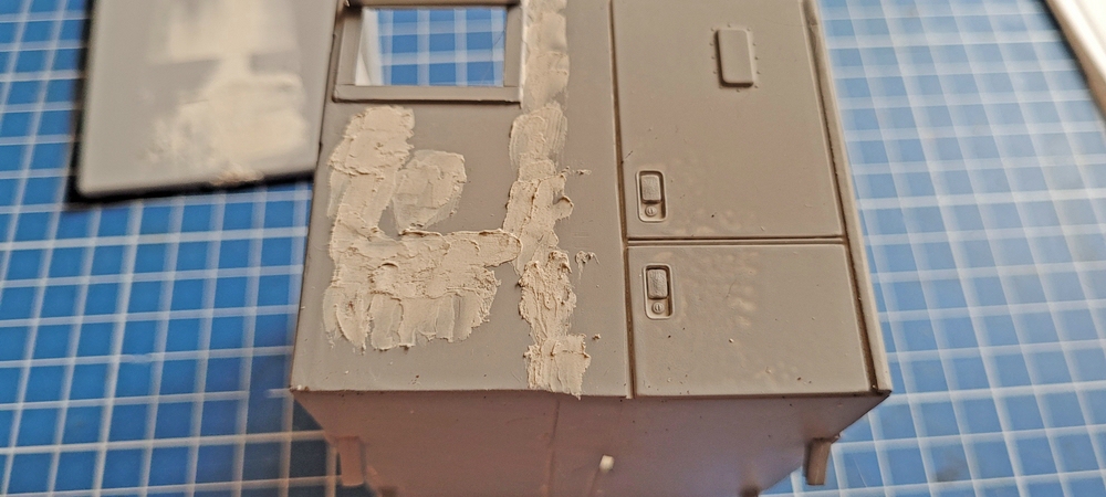

Nun wieder am Sleeper weiter, ohne würde er ja nur ein Daycab werden. :lol:
Später, auf dem Bild habe ich hier auch noch Kratzer entdeckt, die noch verspachtelt wurden, zuerst aber noch die andere Seite.

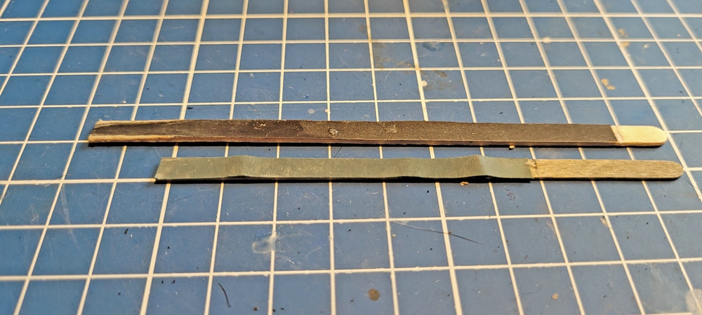

Und damit es was wird, habe ich gestern erst mal meine Schleifstäbchen fertig gemacht.
Einen behalten und die Restlichen, ins Glas zu den anderen.
Dann ging es los, erst mal die Seiten.
Dann der Feinschliff, mit 1000der Papier.
Dann das gleiche auf der anderen Seite.
Dann noch die Front und die Rückwand mit 1000der Papier angeschliffen.
Dann konnte es zum waschen gehen. Hier mal was von einem Stäbchen so übrig bleibt danach.
Das schöne ist aber das man das abgenutzte einfach abschneiden kann.

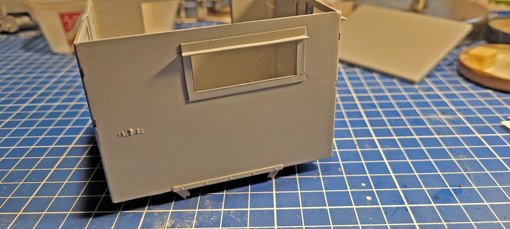

Moin zusammen,
Ja das war ich dann auch Heiko und so ganz zufrieden bin ich noch nicht, wie man gleich noch sehen wird. :S
Angefangen habe ich mit dem Dach, das kann schon mal so bleiben, finde ich.
Nun zum Sleeper, erste Seite so, na ja
Könnte wirklich besser sein, aber spachteln werde ich wohl nicht mehr müssen, nur jede Menge schleifen. Andere Seite ist auch nicht besser. :motz:
Von hinten ist es, bis auf eine kleine Stelle am Fenster, schon mal ok, da muss ich auch nur schleifen.
Auf der Seite zur Kabine sind immer noch Wellen da, nur wird man die später kaum noch sehen, da schenke ich mir ein weiteres Schleifen einfach.
Ale zusammen ist es aber schon mal besser als vorher, das erleichtert mich dann schon.

Moin Bernd,
da hast du noch einiges vor dir. Die zweite Seite neben dem Fenster schreit förmlich nach Aufmerksamkeit und auch die Ecken und Kanten sowie die Spalte neben den Klappen / Türen ... :nixweis:
113
Mittwoch, 19. April 2023, 08:29
Moin Bernd
Ja, da muss noch was in die Schleifarbeit investiert werden, besonders auf den Seiten. Lästig, aber es hilft ja nichts.

Deine Schleifstäbchen sind toll. Ich hole mir immer etwas in dieser Art: Klick
Bei den Decals bist du wirklich sehr professionell... meinen Respekt hast du. Mit welchem Lack versiegelst du nach dem Druck? Wie lange lässt du den Druck vorher trocknen?

Meine Schleifstäbchen sind vor allem günstiger und ich bin bei der Wahl, welche da drauf kommen, die Stärke vom Schleifpapier, vollkommen frei. Die 10.000 Rührstäbchen haben mich mal rund 8 Euro gekostet. Ein Schleifpapier noch mal rund 1 Euro und da bekomme ich schon so einige raus.
Wie lange das dauert bis es trocken ist, kommt auf die Decalfolie an, einmal geht es schnell, bei einer anderen dauert es länger, so habe ich mir angewöhnt, über Nacht zu warten.
Eigentlich nehme ich den günstigsten Klarlack aus dem Baumarkt zum Sichern, nur komme ich gerade da nicht hin und habe mich diesmal für Klarlack von Tamiya entschiede, TS 13.
Viel passiert ist gestern auch nicht, aber Grundierung und Farbe ist gekommen.
Und eine Polierflüssigkeit von Tamiya, wenn es funktioniert ok, und wenn nicht auch gut.
