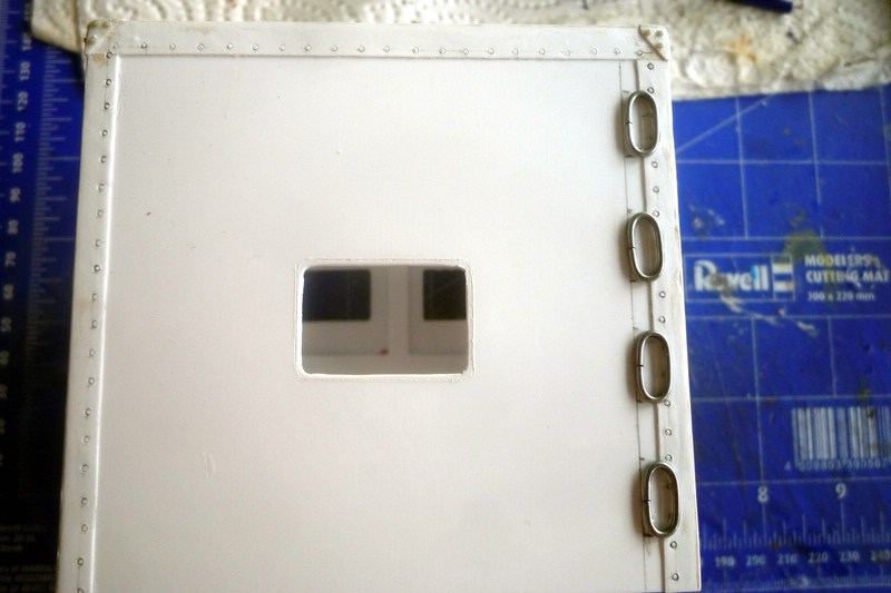

Damit sind die Seitenbleche nun final fertig und ich konnte die Frontplatte detailieren. Zuerst das leichteste, zweimal drei Nieten in beide oberen Ecken, leider tolles Bild:

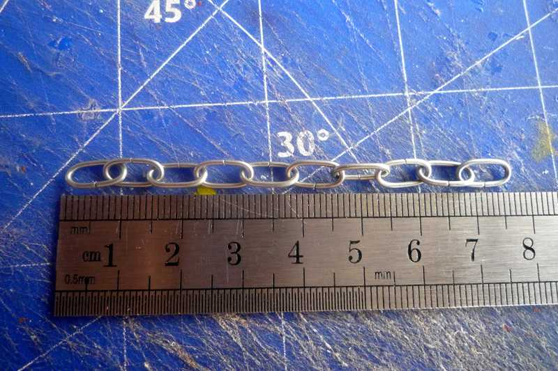

Dann die Klappstufen. Lange habe ich darüber gebrütet wie ich das mache, schlußendlich habe ich eine Kette ausgewählt:
Da dann vier Glieder raus getrennt:
Und angeklebt, vorher natürlich wieder ausgemessen und angezeichnet:
Das war der erste Teil, da gehören dann Unten noch das Stück dran an denen die Stufen abgeklappt werden können. Hierzu habe ich vier Stück 1mm x 3,3mm Profil genommen und davon 2mm-Stücke abgetrennt und diese Oben noch etwas abgerundet damit sie besser an die Ringe passen:
Angeklebt:

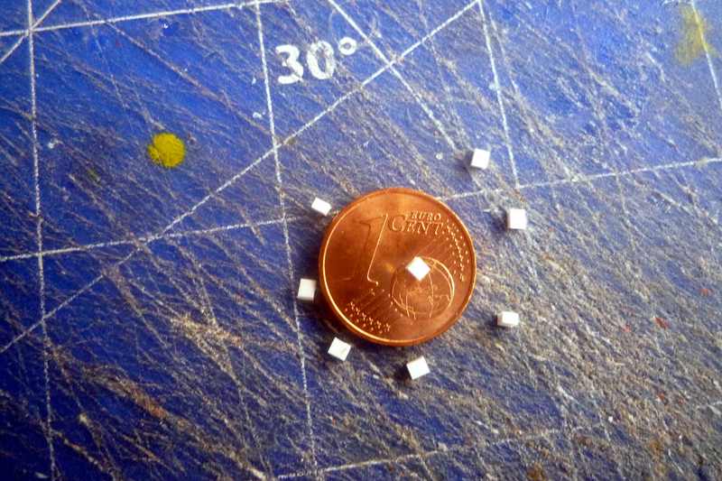

Die Übergänge wurden beigespachtelt und in der Trockenphase noch acht 1,5mm-Klötze abgeschnitten, diese sind dann die Sockel für die Stufen. Das wird aber nicht so detailiert wie hinten bei den Türscharnieren weil das hier alles viel kleiner ist:
Nachdem die Übergänge verschliffen waren wurden die Klötze angeklebt und später die Kanten noch verschliffen, davon gibt es aber kein Bild, ist aber auch nicht wirklich interessant:
An der Oberkannte muss noch ein Griff. Diesen fand ich auch in der Restekiste und ist eventuell leicht zu groß, aber vielleicht irre ich mich auch da :S . Alles zusammen in einer Übersicht:

Dankeschön :rot: . Zuerst dachte ich daran die aus Rundprofilen herzustellen, diese warm zu einem Kreis zu formen und dann danach nochmals warm zu verschlanken. Oder kleine Metallringe so zu quetschen, aber dann bin ich über die Kette gestolpert. Nicht 100% Original in Größe und Ausführung, aber ich kann damit leben :) .

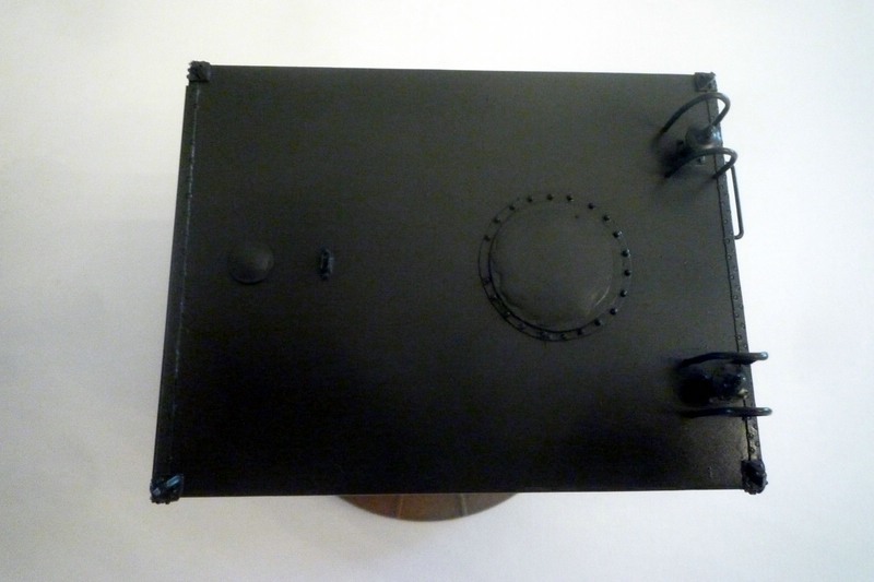

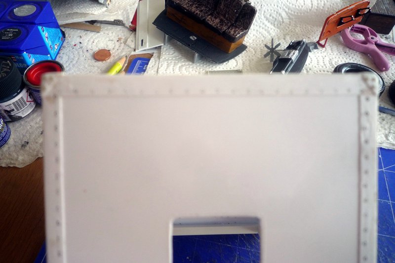

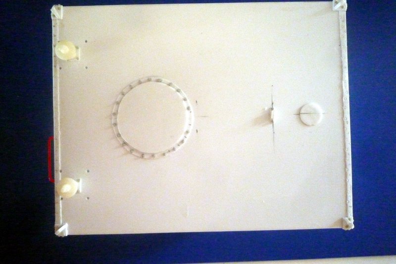

Mit dem Dach ging es dann Gestern weiter wie angekündigt. Zuerst die 16 letzten Nieten verklebt, dabei ist mir mal wieder eine entwischt ind Nirvana. Gesamtverlust für den ganzen Aufbau also 2 Stück, da hatte ich mehr befürchtet. Nach dem aufbringen mal ein Bild gemacht, jeweils 2 Nieten in die vier Ecken und zweimal je 4 Nieten an den Sockelfuß der Blaulichter:

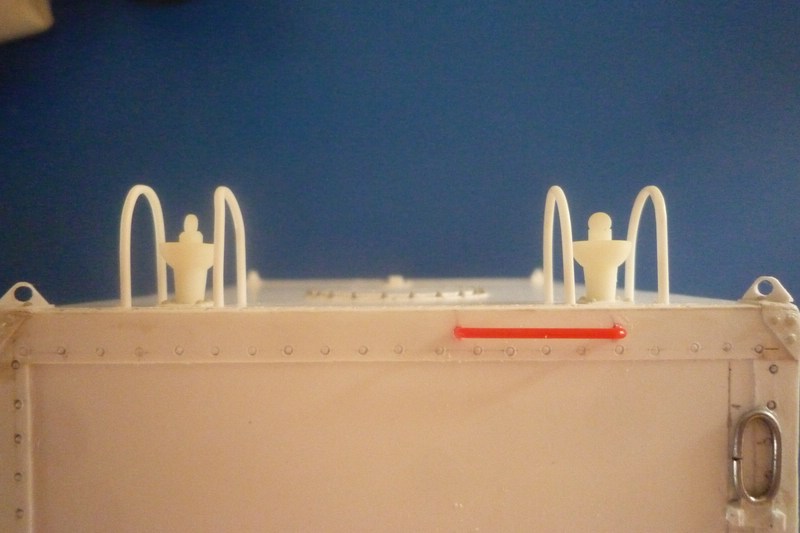

Als nächstes dann die Kranösen, da war das Bild der aus Profilen gemachten Bauteile einfach zu grauenhaft, daher nur eines mit einer bereits angebauter Öse:

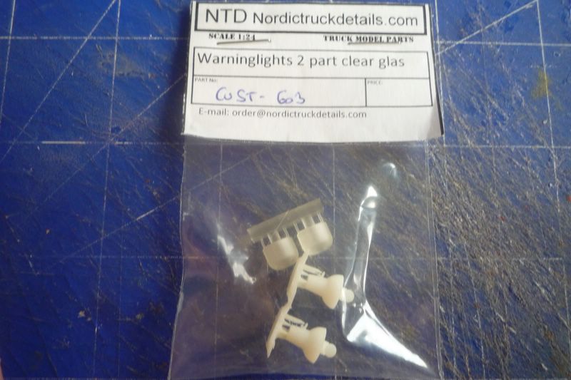

Nun also noch die Blaulicher. Dafür habe ich mich bei NTD bedient:

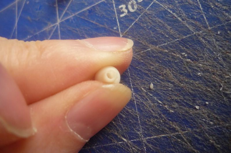

Sauber per 3D gedruckt, zuerst brauche ich da nur den Sockel:
Gegenüber eines Originales ist das Bein zu dick und dazu auch noch hohl, einfach in das vorgebohrte Loch zu stecken geht also nicht:
Die Dicke ist halt ein Kompromiss, außerdem wird das dadurch stabiler. In das Loch habe ich dann ein Stück 2mm-Stab eingeklebt:
Natürlich musste nun auch noch das Löchlein im Dach vergrößert werden, danach wurde das Pärchen darin versenkt:
Alle meine gestrigen Taten in der Draufsicht:
Zu guter Letzt habe ich noch eine Lehre aus Restmaterial geschnitten. Da werde ich dann Heute 1mm-Rundstab erwärmen und biegen, dass dann an der Lehre zum abkühlen mit Tape befestigen. So, hoffe ich, bekomme ich 4 gleich gebogene Hauptrahmen des Schutzkorbes:
Dieser Korb ist damit aber noch nicht fertig, da müssen dann auch noch Querstücke dran. Vorher kommen aber erst die blauen Gläser daran, geht einfacher. Der Rest wird dann per Pinsel nachcoloriert :rot:

Ob du jemals wieder das Nietendings brauchst, wer weiß, aber was man hat, hat man.
Schrauben und Nieten, habe ich immer mit einem Zahnstocher und Spuke aufgenommen, das geht gut aber auch mit einem aufgespießten Stück Knetmasse geht das.
Die Randale leuchten sehen gut aus und gefallen mir :ok: . Das mit den Schutzbügeln, sollte gehen, auch wenn ich die aus Messingstab machen würde, aber das ist nicht so wichtig.

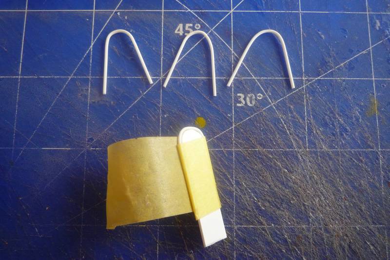

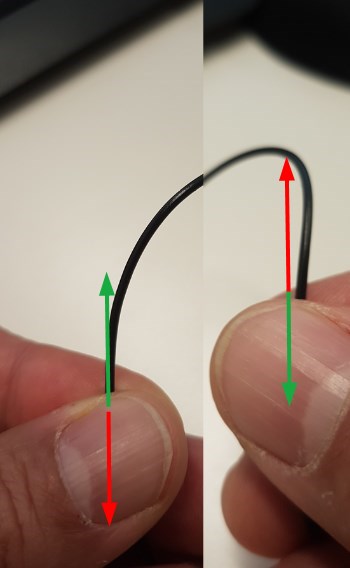

nach meiner Erfahrung kann man 1mm Rundpoly auch prima ohne Erwärmen biegen. Einfach vorsichtig anfangen und dann langsam gegenläufig achsial bewegen:
Damit bekommst du die Form auch ganz gut hin.

Wahrscheinlich brauche ich das Nietentool nie mehr, Bernd. Egal, hier war es sinnvoll, wenn aber auch nicht super optimal geeignet. An Draht für die Bügel hatte ich auch gedacht, da da aber noch Querstangen rein müssen fand ich Plastik-Profile besser geeignet.
Ja Ingo, das kann man bei dieser geringen Stärke auch gut so biegen ohne das es zerbricht. Ich wollte allerdings auf Nummer Sicher gehen und vermeiden das es oben zu bauchig wird. Gut gedacht, aber schlecht gemacht, den 1mm wird schnell weich und verformt sich so wie man es nicht haben will. Ich musste da also mit einer Zanze etwas nachhelfen.

Und somit komme ich zum letzten Bauabschnitt bevor Farbe ins Spiel kommt. Profile biegen, hier schon drei fertig vorbereitet und die sich wieder etwas aufgedehnt haben und das vierte noch an seiner Lehre:
Zuerst wurden die zwei äußeren Bügel angeklebt und nachdem da die Verklebung soweit fest war dann die zwei inneren. Natürlich alles schön zuerst in der Höhe ausgemessen und die zwei inneren dann mit einem Lineal als Hilfe genauso hoch. Das Ergebnis:
Gestern Abend noch abgeklebt kann Heute Farbe drauf. Wenn es aufgehört hat zu regen. Am Nachmittag soll es soweit sein. Das dann grüne Monster zeige ich dann Morgen.

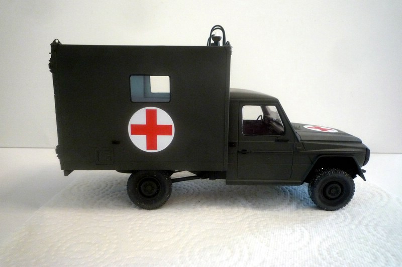

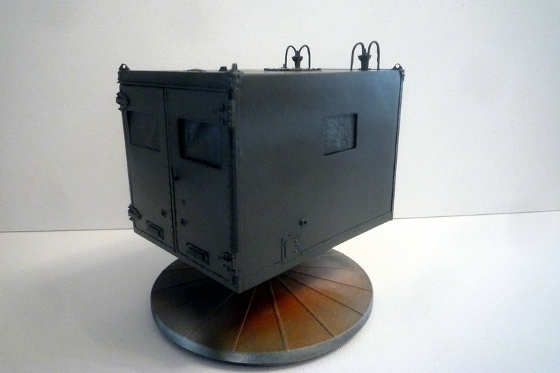

Es hat geklappt, der Regen hatte wie im Wetterbericht angekündigt aufgehört, sogar früher. Also war nicht nur die Grundierung drin, sondern auch zweimal Hauptlack und einmal Glanzklar :) . Und hier kommt das Ergebnis nicht nur für Ingo, der grüne Block:
Somit können Heute die Decals drauf, dann erkennt man schonmal mehr dass das mal ein Krankenwagen werden soll :)

Wenn es mal mit Vollgas durch ein Waldstück geht, sehen die mit unter noch schlimmer aus und dafür sind sie ja auch da. :grins:

Ingo, die Dosen von Vallejo sind echt topp, nur leider haben die davon nur wenige im Programm. Leider für mich, Leute mit Luftpinsel finden da im Sortiment weitaus mehr an Möglichkeiten.
Ja Bernd, 100% exakt gebogen sind sie nicht, das liegt an der warmverformung wo das Material schneller weich wurde als ich dachte. Ich werde das noch etwas nachbiegen, auch wenn so ein Astabweiser das Bauteil ist das mit am frühesten zu einem Schaden kommt.

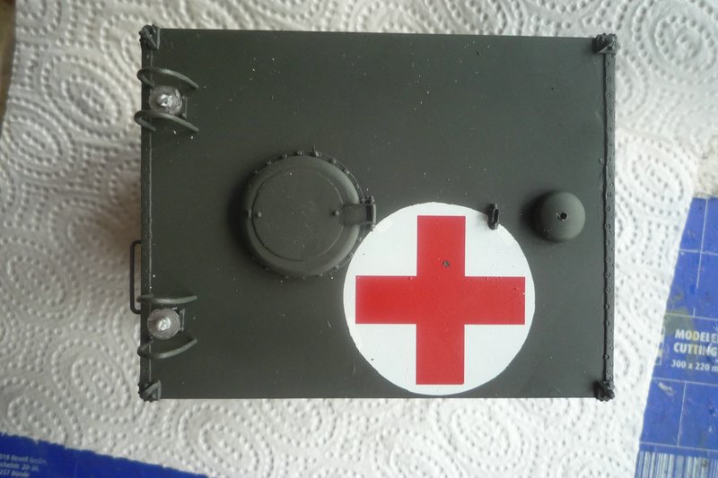

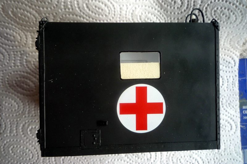

Gut, Gestern dann die Decals. Das hintere kommt wie das auf der Haube des G's von TL-Truckdesign, die von der Seite und vom Dach von "Wald und Wiese", gekauft im ACB-Shop. Das vom Dach musste ich verkleinern, ist aber immer noch leicht zu groß. Auperdem sind die W+W-Decals sehr dünn, beim ausrichten kamen einige Löcher rein die ich dann mit Decalresten flicken musste. Leicht ausgefranzt ist es auch noch, ein Kollateralschaden, mehr auf dem Bild erkennbar als in echt.
Von Vorne alles nur Grün:
Dafür Hinten ein rotes Kreuz auf weißem Grund:
Und seitlich je auch eines:
Das große auf dem Dach, da musste ich wie man sieht das Decal bei der Dachklappenfalle etwas ausschneiden. Ich kann damit leben, bestimmt gab es da auch in echt nicht nur eine Standardgröße:

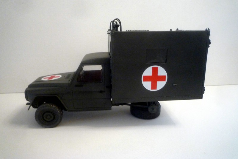

Mal eine kleine Stellprobe. Da meine ich jedesmal das der Aufbau zu hoch ist. Ist er aber nicht, ich habe extra nochmals nachgemessen. Vielleicht täuscht es weil ja noch der Dachgepäckträger fehlt:
Heute werde ich hier nicht viel machen, die Nacht war mal wieder sehr kurz. Die Gummipuffer schwärzen und Mattklar drüber geben, mehr wohl nicht, mal sehen. So langsam müsste ich mich auch mal an die Rahmenverlängerung machen :S

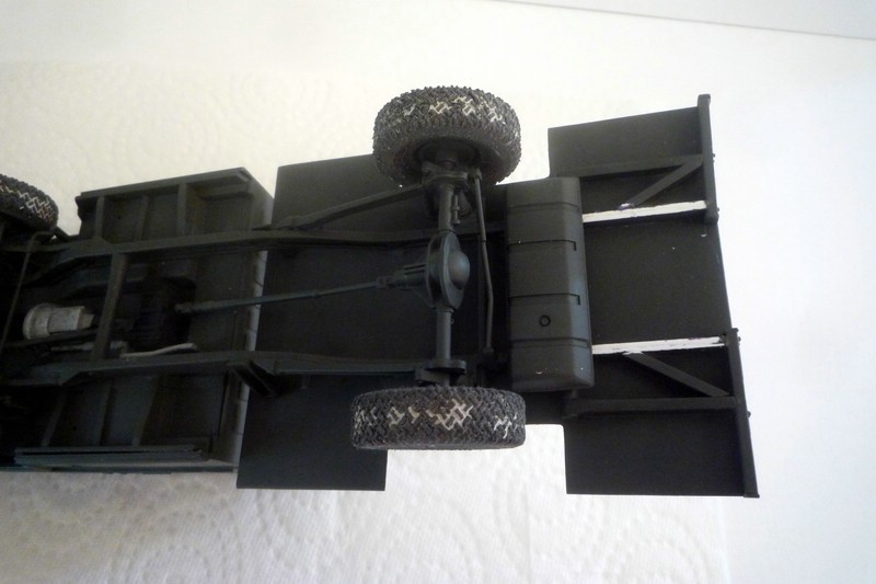

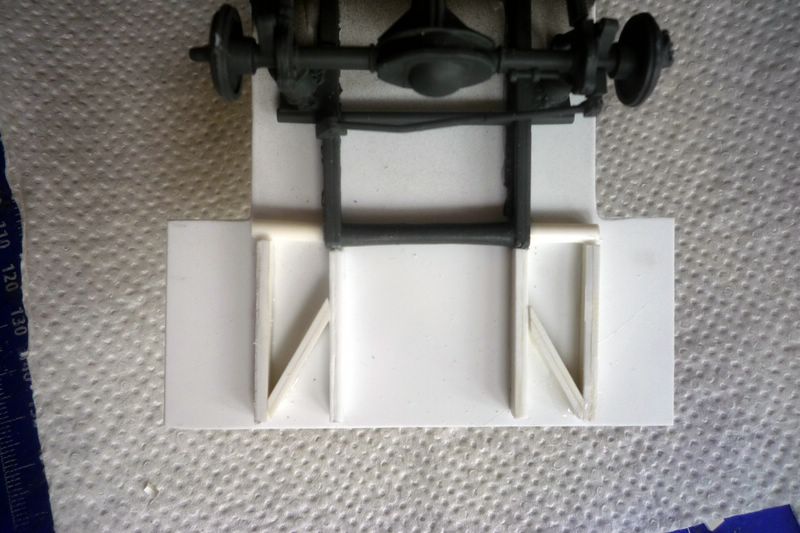

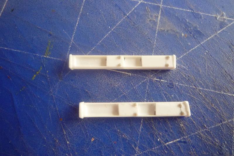

Nun ist der Rahmenbau weitesgehend abgeschlossen. Zuerst musste ich hier die äußeren runden Teile abtrennen weil konisch geformt und diese durch Rundprofil ersetzen, dann die geraden Ausläufer nach hinten:
Danach noch schräge Teile da rein:
Noch schnell die Übergänge halbwegs verspachteln und ich konnte die hinteren Stoßstangenhälften anfertigen. In Echt sind das zu einem C gebogenes Blech in dem dann die Löcher für die Leuchten rein geschnitten werden und von hinten dann die Leitenträger dran verschraubt werden. Das geht hier nicht, bzw. geht schon wenn man will. Ich bin hier allerdings in die vollen gegangen, also erstmal einen 3,2mm x 1,0mm Streifen abgelängt und daran einen 0,25mm x 2mm Streifen geklebt:
Darauf konnte ich nun 1mm dicke Abschnitte aufkleben und dadurch habe ich die Löcher zur Leuchtenaufnahme erhalten, danach wurde auch die zweite Kante mit einem 0,25mm Streifen verkebt:
Links und Rechts noch Endkappen drauf aus 0,5mm Material:
Und danach noch die Schraubenköpfe mit denen die Stoßstangen am Rahmen verschraubt sind:
Nun ist das erstmal fertig und konnte angeklebt werden:

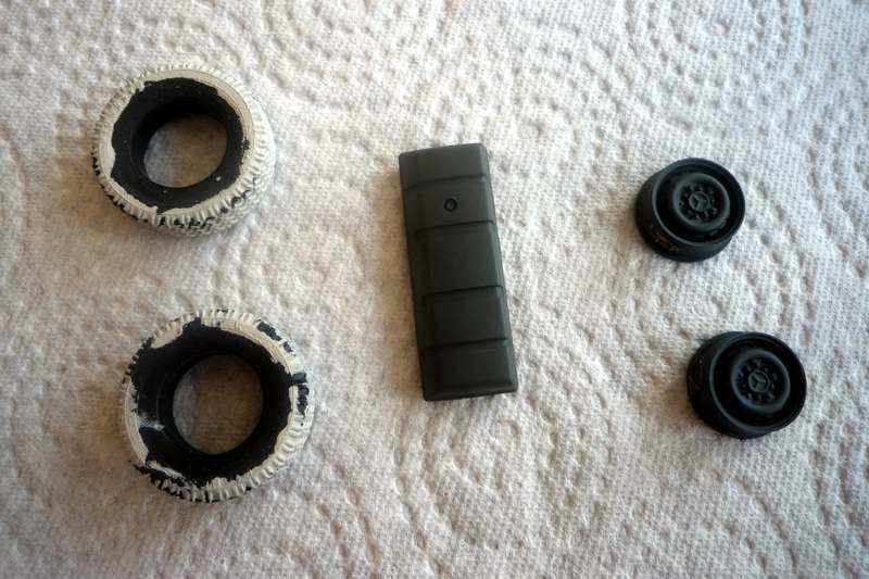

Danach fogte das was passieren musste: Der hintere Teil konnte in den Farbeimer fallen:
Tank (der wohl nicht originalgetreu ist) und Felgen wurden auch in Farbe getaucht, die Reifen mit Dirty Road eingesaut:
Damit soll es heute dann weitergehen, das Ergebnis kann ich allerdings erst am Montag zeigen, übers Wochenende bin ich mal wieder on Tour.

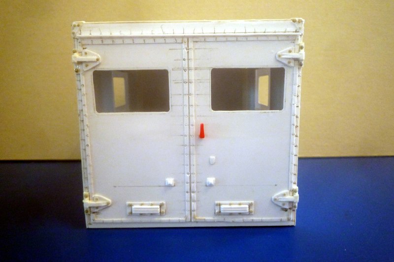

Gestern war der Glaser da und hat die ersten Scheiben eingebaut. Mitgebracht hatte er Evergreen-Platten 0,4mm in klar und eine Rolle weißes Tesa-Band:
Mit zuschneiden und einschleifen war er dann nach knapp 2 Stunden fertig, nicht nur mit den Scheiben sondern auch generell. Er kommt also heute nochmal vorbei um die Schiebescheibe an der Frontplatte einzusetzen:
Mal sehen was dann dazu noch so passiert. Das werde ich dann Morgen zeigen :)

die Milchglas-Geschichte mit dem weißen Klebeband ist genial :ok:

Nur mit dem Klebband kann ih mich noch nicht so richtig anfreunden, da hätte ich weiße Dalfolie zu geschnitten und angebracht. Aber das ist deine Entscheidung und nur mal so eine Bemerkung, von mir.

Das mit dem Tesa war nur so eine Idee weil ich dadurch mir ein einkleben der Scheiben erspare. Hätte ich Decals genommen dann hätte ich das auch einkleben müssen, hier konnte ich darauf verzichten, ich faule Sau :rot: .
