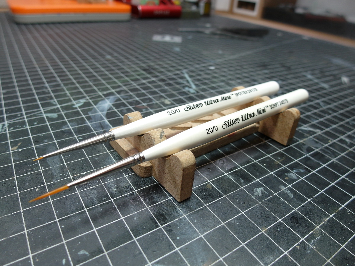

Nein Gustav, mit dem Pinsel.
So ähnlich wie beim Fading.
Mit Weiß erst ein schmales langes Dreieck gemalt und dann mit der Chipping Farbe entlang des weißen Streifen nach oben gezogen.
Das nur noch ein ganz dünner Rand vom Weiß als Reflexkannte übrig bleibt.
Ich ziehe die mit dem vorderen feinen Schrift Pinsel.

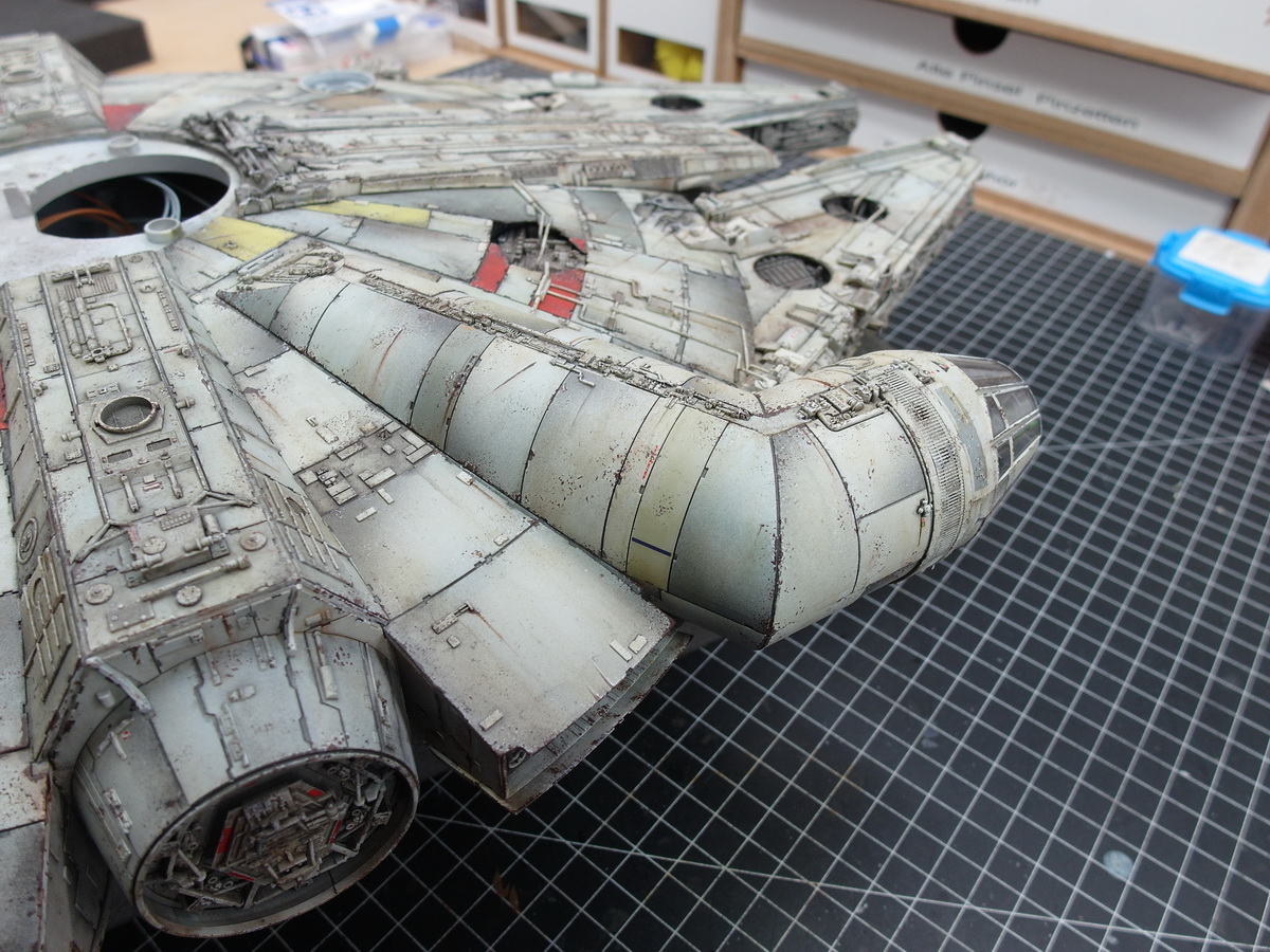

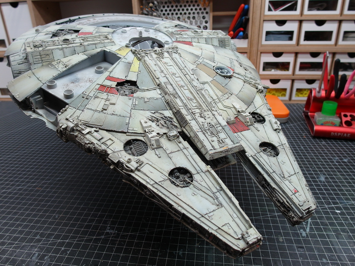

Ich habe den Rumpf ohne Cockpit und Motorabdeckung fertig gealtert.
Hier die Bilder....

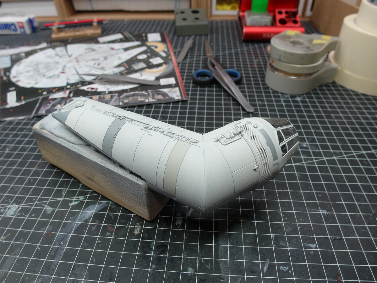

P.S. Viel Spaß mit dem Drucker 8)
107
Sonntag, 19. März 2023, 13:34
Danke Ingo.
Ich musste mich zum Schluss selbst ein wenig bremsen.
Es geht schnell das man zuviel macht und sich anschließend ärgert.
Darum freut es mich wenn du der Meinung bist, das es gut so ist.

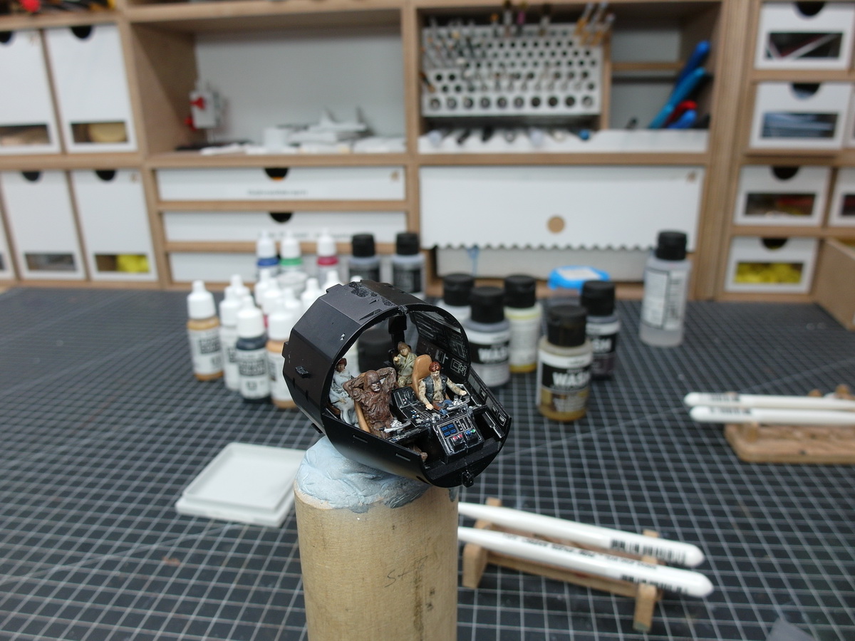

Nach langem hin und her habe ich mich entschlossen, auf das original Bauteil zurück zu greifen und nicht das Set von Greenstrawberry zu benutzen.
Die Decals von denen sind einfache Aufkleber und das hat mir gar nicht gefallen.
Wogegen die Decals von Bandai ganz hervorragend sind.
Aber es mussten die ganzen feinen Details von den Oberflächen weg gefeilt werden, damit die Decals ordentlich aufliegen. Auch mit Micro Sol haut das sonst nicht ordentlich hin.
Etwas von dem Zurüstsatz konnte ich dann doch gebrauchen. Die Ätzteile decken die Löcher in den Sitzen für die original Figuren ab.
Die Figuren der Firma Falcon 3D sind klasse. Wesentlich lebendigere Posen als die starr sitzenden von Bandai. Leider fehlt Chewi der Patronengurt, aber ansonsten top.
Was vom original Bausatz überhaupt nicht zu gebrauchen ist, sind die Led´s. Die sind viel zu schwach. Für einen 400 Euro Bausatz enttäuschend. Zumal es für schlappe 8 Cent das Stück, sehr helle Lämpchen gibt.
Davon zur Sicherheit noch ein zusätzliches paar hinter das Cockpit verbaut. Dann Löcher in das geschwärzte Klarsicht Teil gebohrt und siehe da...
Es werde Licht.
Grüße, der Jölle.

110
Dienstag, 28. März 2023, 20:06
Hi Jörg,
schön, dass es weitergeht; das beleuchtete Cockpit schaut klasse aus :ok: :ok:

Ahoi zusammen.
Leider kann ich euch den Wunsch nach einem Patronengurt nicht mehr erfüllen, da Chewi schon unter Glass sitzt.
Nehmen wir einfach an er war gerade unter der Dusche. :D

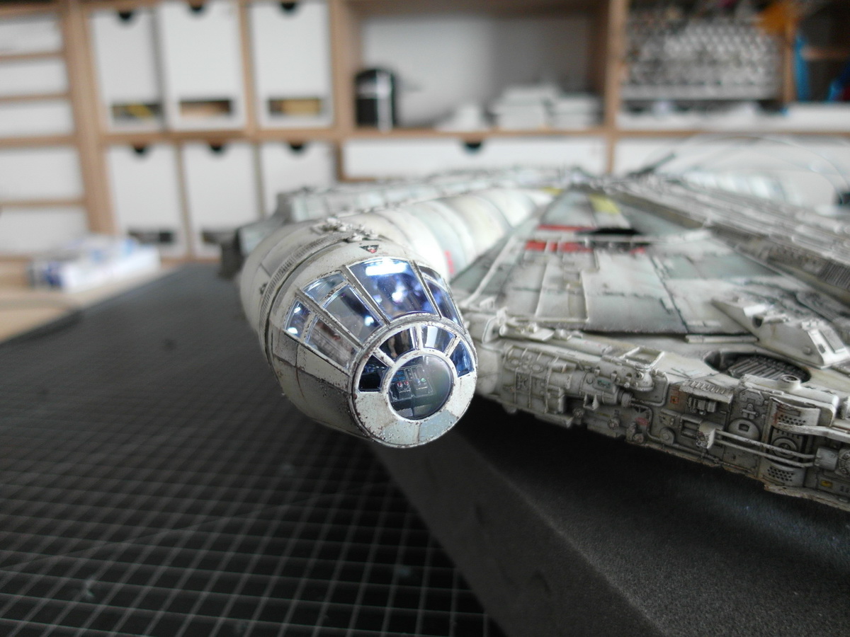

Nach einigen Überlegungen habe ich mich also dazu entschlossen die Klarsichtkanzel zu benutzen. Ich mag es einfach nicht, wenn die Lichtreflexe die Fensterglas wirft fehlen.
Darum eingesetzt und gestaunt...
Hier war es das erste mal, das ein Teil nicht perfekt gesessen hat. Ein mächtiger Spalt musste mit Spachtel überbrückt werden.
Wofür sind wir schließlich Modellbauer, Spalt zu. Nur eine neue Plattennaht musste ich anschließend mit einem Mini Beitel ritzen.
So gefällt mir das sehr gut.
Dann wieder Platten in verschiedenen Farbtönen lackiert.
Und ein leichtes Panel Lightning. Sofort bekommen dir einzelnen Platten mehr Tiefe.
Zum Schluss noch das Panel Lining und die Decals.
Und wieder einen Schritt weiter.
Auf zum altern.
Grüße, der Jölle.

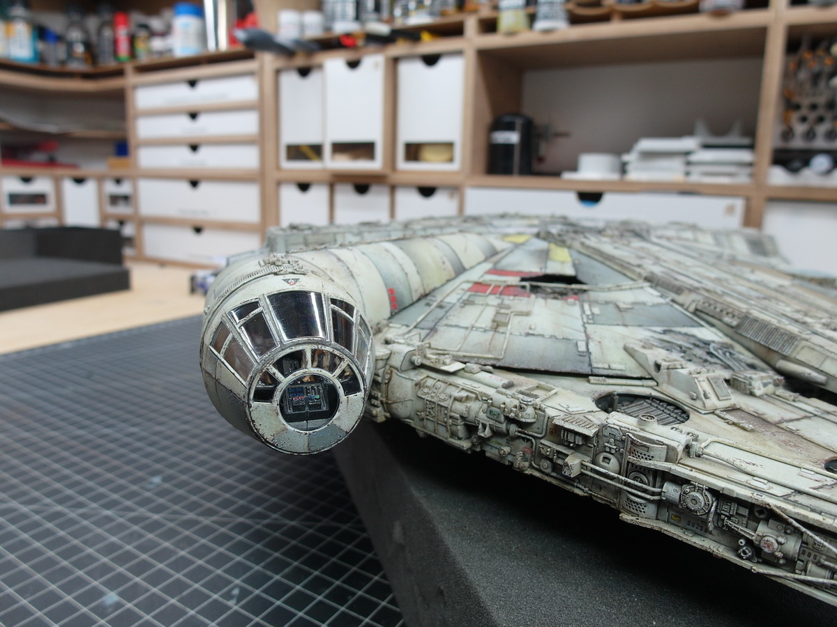

119
Donnerstag, 6. April 2023, 15:55
Grüßen ich euch. Mein Dank euch gewiss sei.
Ihr Yoda Experten. :abhau:

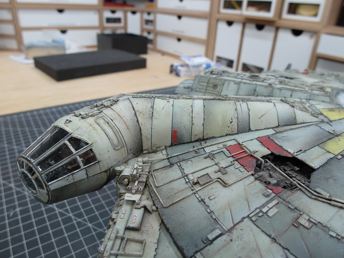

Auch das Cockpit sitzt jetzt am Rumpf.
Nein Gustav, bis hier her habe ich noch nicht polieren müssen. Warten wir aber mal das Ende des Baus ab...
Alterung also abgeschlossen.
Man musste jetzt doch ordentlich Kraft aufwenden, damit das Bauteil an seinem Platz einrastet. Mit der ganzen Farbe allerdings kein Wunder.
Das Licht kontrolliert
Und für gut befunden.
Sollte eine LED defekt sein, habe ich jetzt eh keine Möglichkeit mehr diese zu wechseln.
Ich wünsche euch allen, frohe Ostern.
Grüße, der Jölle.
