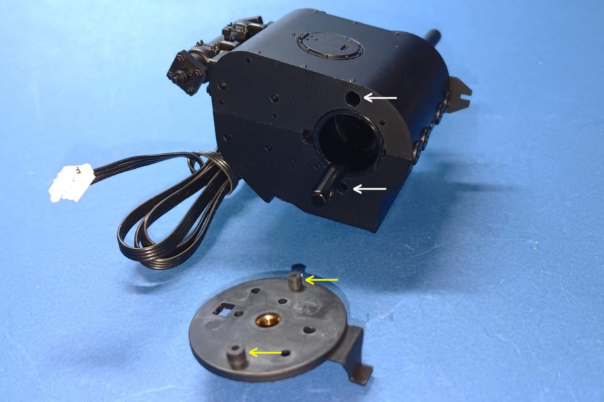

In dieser Baustufe kümmern wir uns um den rechten Dampferzeuger. Diesen bauen wir auf die gleiche Art und Weise zusammen, wie schon bei der linken Seite detailliert beschrieben – nur Seitenverkehrt! Den Anfang machen der Dampferzeuger und die Zylinderblockverkleidung. Die Zapfen an der Verkleidung ( gelbe Pfeile ) greifen genau in die Bohrungen der anderen Seite ( weiße Pfeile ).
Nun folgt der Zylinderdeckel. Dessen Zapfen ( gelbe Pfeile ) drücken wir in die Löcher ( weiße Pfeile ).
Nun setzen wir das Zylindersicherheitsventil ein. Dessen Zapfen ( blauer Pfeil ) passt genau in die Öffnung ( roter Pfeil ). Der Zapfen der Stopfbuchse ( weißer Pfeil ) wird in die Bohrung ( gelber Pfeil ) am Zylinderdeckel gedrückt. Im Anschluss folgt noch das Kolbenstangenschutzrohr. Dessen Zapfen ( grüner Pfeil ) wird mittig in das Loch an der Stopfbuchse gedrückt.

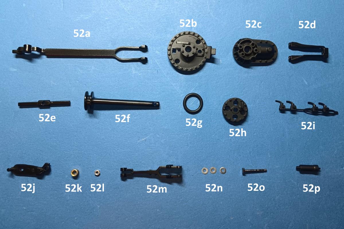

Diese Teile sind angekommen:
1 x 52a = Schieberschubstange
1 x 52b = hinterer Zylinderdeckel
1 x 52c = Basis des Schieberkastendeckels
1 x 52d = Schieberstangenführung
1 x 52e = Schieberstange
1 x 52f = Kolbenstange
1 x 52g = Gummiring
1 x 52h = hinterer Schieberkastendeckel
1 x 52i = Zylinderhähne mit Bedienungsstange
1 x 52j = Schwinge
1 x 52k = Messingring
1 x 52 l = Mutter
1 x 52m = Voreilhebel
3 x 52n = Unterlegscheibe
1 x 52o = Schraubbolzen
1 x 52p = Zylindersicherheitsventil

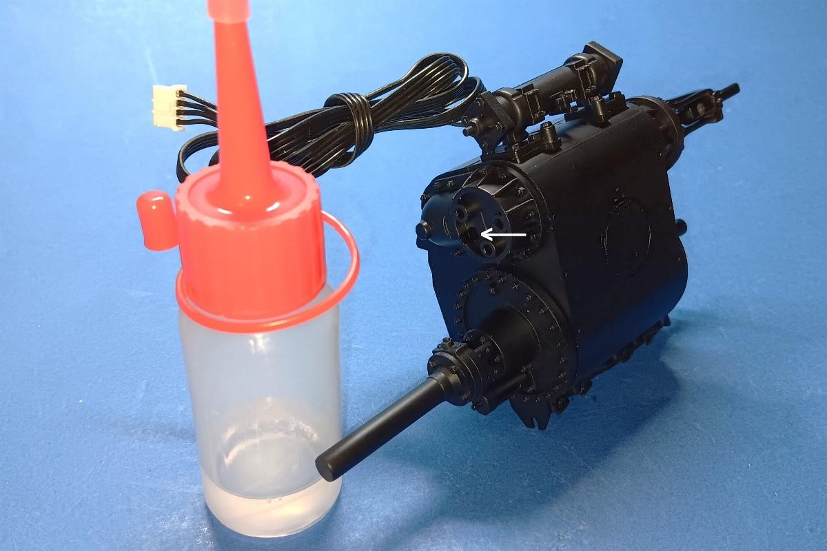

Den Deckel des Fläschchen drehen wir ab und schneiden die Spitze ab ( weißer Pfeil ). Außerdem trennen wir die Angüsse, damit die Kappe nutzbar wird.
Hier sehen beispielhaft ein Rauchöl, das gibt es aber auch von anderen Herstellern. Ich habe ca. 15ml in das Fläschchen abgefüllt.
Deckel aufschrauben und die Pipette aufstecken ( Bild 1 ). Die Befüllung des Rauchgenerators erfolgt durch die kleine Öffnung am Schieberkastendeckel ( weißer Pfeil ). Die zugehörige rechte Schieberstopfbüchse liegt auch schon bereit. Damit wird die Einfüllöffnung verschlossen
Befüllt, verschlossen – Startklar?

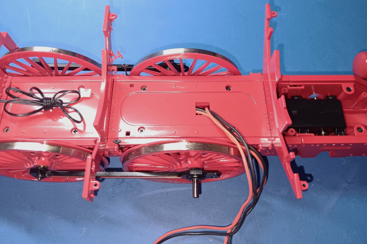

Wir nehmen nun den Tester und bestücken ihn mit insgesamt sechs AA-Batterien. Der Stecker vom Dampfgenerator stecken wir in die Buchse mit der Bezeichnung „F/G“ ( weißer Pfeil ).
Korrekt angeschlossen haben wir den rechten Dampfgenerator, aber er will nicht rauchen! Der Grund ist ganz einfach: In der Bauanleitung steht, dass man den Schalter runter drücken soll. Das ist aber falsch! Man muss den Schalter hochschieben!
Siehe da! Schalter hochgeschoben und es dampft!
Stecker wieder abgezogen und den anderen Dampfgenerator auf die Tischplatte geholt. Befüllt wird dieser auch über die kleine runde Öffnung ( weißer Pfeil ).
Der Stecker wird an gleicher Stelle am Tester angeschlossen.
Wie man sieht funktioniert es hier auch! Aber dran denken: Schalter hochschieben!
Nun sollen wir auch die beiden Antriebsmotoren testen, den Tester umgedreht, zur besseren Handhabung. Das Kabel des hinteren Motors hat am Stecker die Markierung „C“, gleiches finden wir auch am Tester ( weißer Pfeil ).
Auf dem Foto nicht darstellbar, aber die Welle dreht sich einwandfrei!
Nun wiederholen wir den Vorgang mit dem vorderen Motor. Der Steckplatz am Tester hat die Markierung „B“ ( weißer Pfeil ), gleiches gilt für den Stecker.
Hier ist es sichtbar, die vorderen Treibräder drehen sich!
Damit war es das dann auch schon wieder mit dieser Baustufe 53. Alle Tests sind erfolgreich verlaufen, nur die Anleitung sollte für die Zukunft angepasst werden! Jetzt können wir unsere BR 01 wieder verstauen, denn in den nächsten beiden Baustufen befassen wir uns „nur“ noch mit dem Bodenteil bzw. dem Gleisbett.

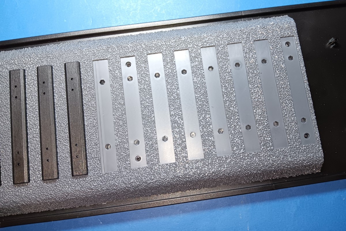

Also handelt es sich hier um das letzte Teil des Gleisbetts, welches auch wieder auf die zugehörigen Zapfen an der Bodenplatte aufgedrückt wird.
Die Befestigung erfolgt ebenfalls wieder mit vier Schrauben.
Jetzt noch die drei Schwellen anbringen und wir haben alle Baustufen dieser vierzehnten Lieferung fertig. Uns fehlen auch nur noch neun Schwellen und die restlichen Teile der Schiene.

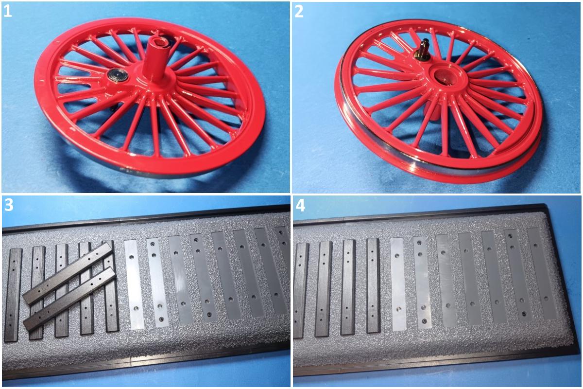

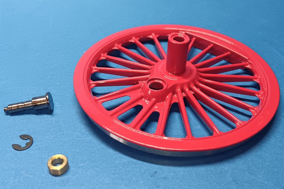

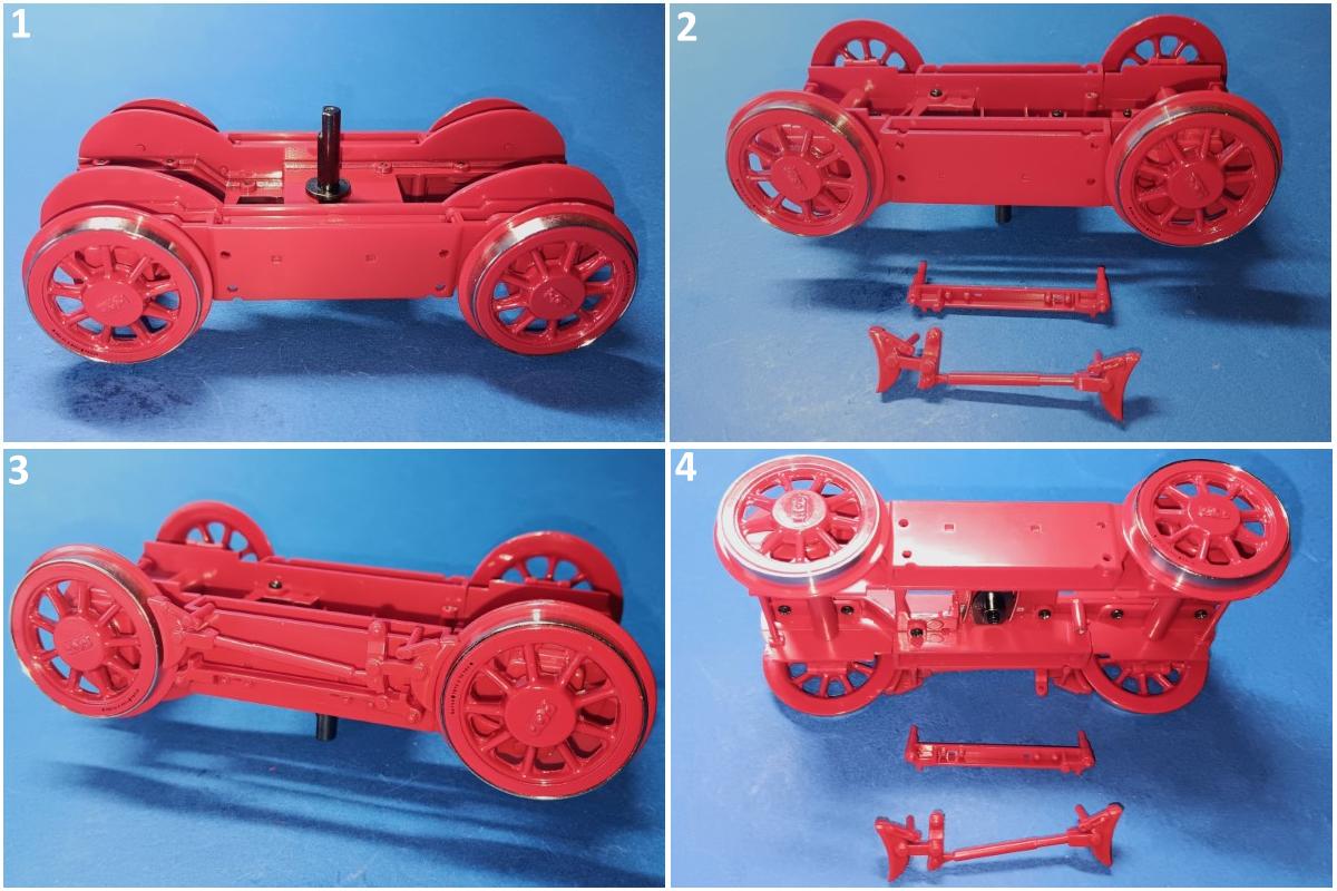

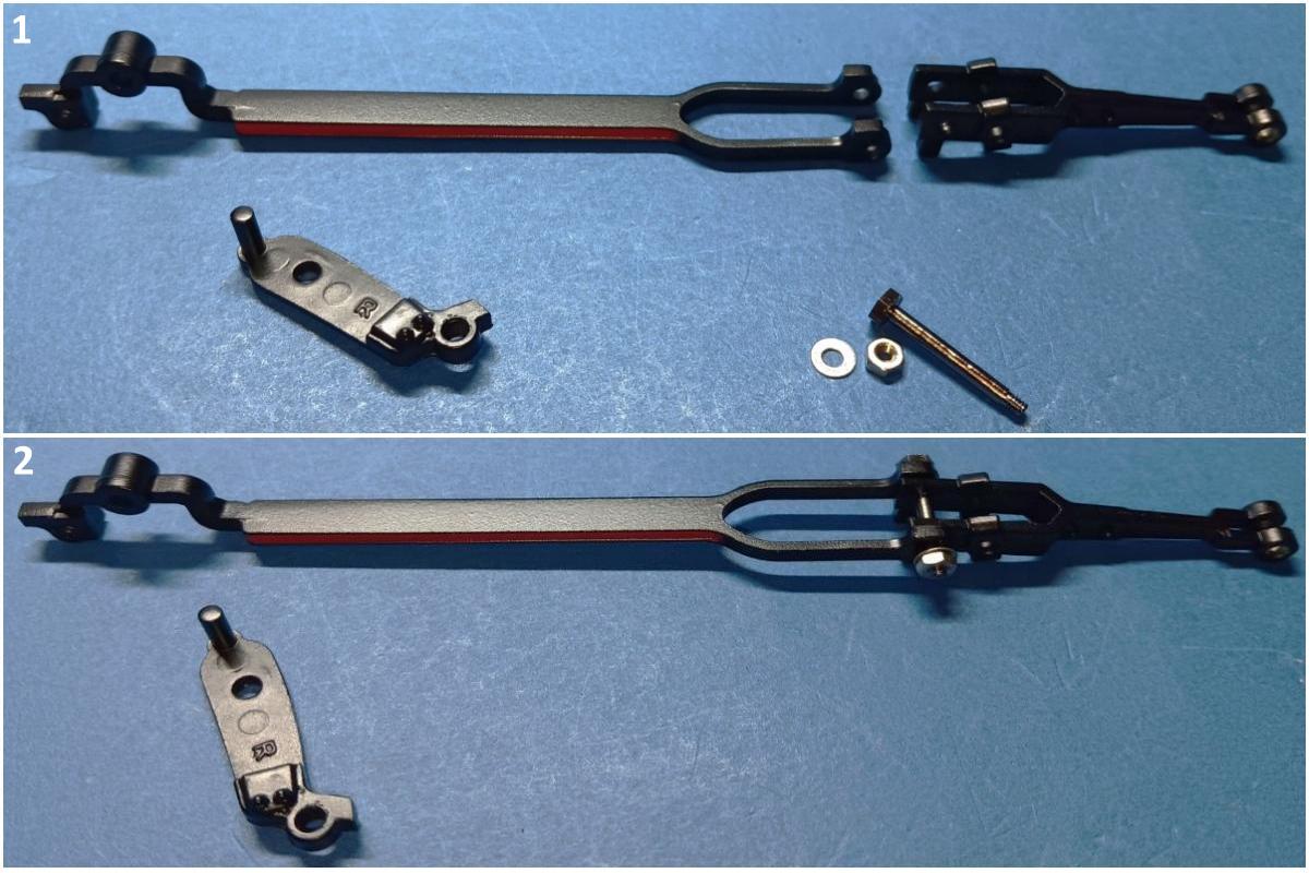

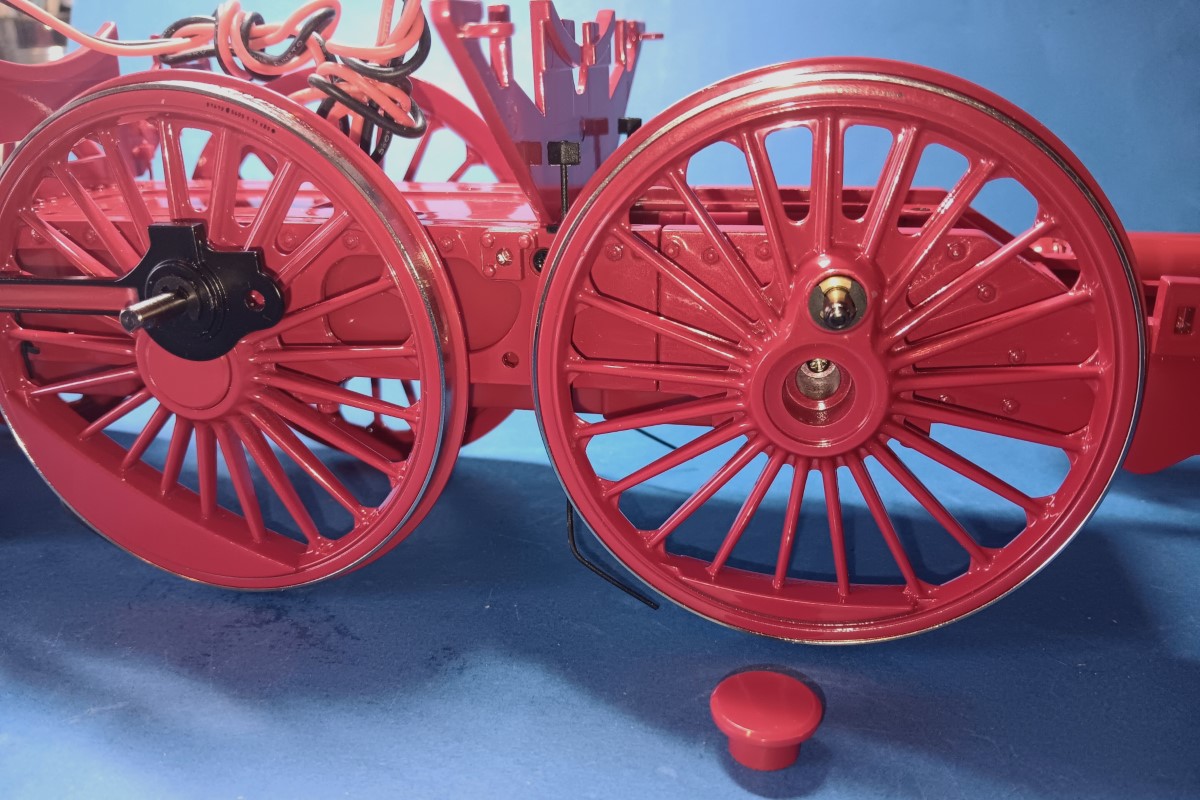

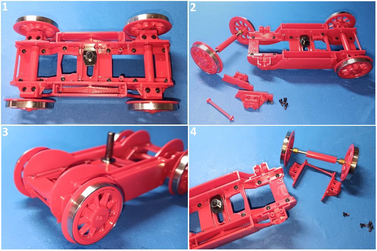

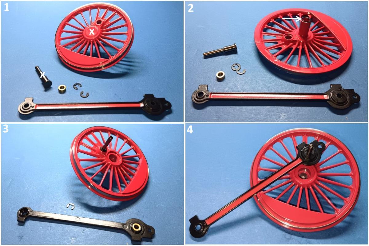

Wir beginnen mit der Zerlegung des ersten Kuppelradsatzes, welchen wir mit der Ausgabe 3 dieses Abos bekommen haben. Im Zuge der Ausgabe 23 wurde dieser Radsatz dann am Rahmen verbaut. Soviel als kurze Info für alle, die noch einmal im Baubericht zurückschauen möchten.
Wir stellen und das Fahrwerk auf die Arbeitsfläche und stellen uns die Kuppelräder passend ( Bild 1 – weiße Pfeile ). Die beiden Schrauben müssen herausgedreht werden. Danach können die Kuppelräder herausgezogen werden ( Bild 2 ). Die Kuppelräder liegen nun vor uns, das Achsmittelteil ( Bild 3 – „ X „ ) benötigen wir nicht mehr, das wandert in den Ersatzteilfundus. Wir nehmen uns nun das linke Kuppelrad und legen es für die Zerlegung bereit ( Bild 4 ).
Hier sehen wir die zerlegten Bauteile ( Bild 1 ). Das Kuppelrad und der Kuppelzapfen werden nicht mehr verwendet ( „X“ ). Auf dem zweiten Bild sehen wir die Neuteile sowie die weiter zu verwendenden Teile. Achtung: Die schwarze Markierung am Rad beachten ( weißer Pfeil )! Schwarzer Rand = linkes Rad! In Bild 3 und 4 sehen wir die bereits wieder montierten Kuppelstangen.
Kommen wir zum rechten Kuppelrad ( Bild 1 ). Dieses wird genauso zerlegt und dir mit dem „X“ markierten Bauteile werden ebenfalls dem Teilefundus zugeführt ( Bild 2 ). In Bild 3 sehen wir die neuen Bauteile. Achtung: das Kuppelrad hat keinerlei Markierung an der Nabe! Also ist es das rechte ( weißer Pfeil ) ! Jetzt kann auch dieses Kuppelrad wieder komplettiert werden ( Bild 4 ).
Das rechte Kuppelrad ist auch fertig ( Bild 1 ). Nun brauchen wir die Welle, welche uns ebenfalls zum Austausch geliefert wurde. Die Welle ist auf beiden Seiten mit einem Innengewinde versehen und wird in die Nabe des Kuppelrades eingeführt ( Bild 2 – weiße Pfeile ). Die Welle steckt nun in der Nabe des linken Kuppelrades ( Bild 3 ). Wir drehen das Rad um und sehen nun, wie die Welle mittig verschraubt werden soll ( Bild 4 ).

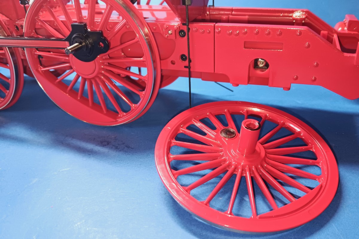

Jetzt können wir das linke Kuppelrad mit der Welle im Fahrgestell einsetzen. Die Kuppelstange ist nur aufgeschoben, noch nicht gesichert.
Wir drehen uns das gesamte Fahrgestell auf die rechte Seite und nehmen das neue Kuppelrad dazu. Nun können wir die Nabe des Rades auf die Welle ( Bild 1 – weißer Pfeil ) aufschieben und auch verschrauben. Nachdem der Radsatz verschraubt ist kommt jeweils mittig ein Nabendeckel, der nicht verklebt werden soll ( Bild 3 und 4 )! Damit sind alle austauschteile dieser Ausgabe verarbeitet.

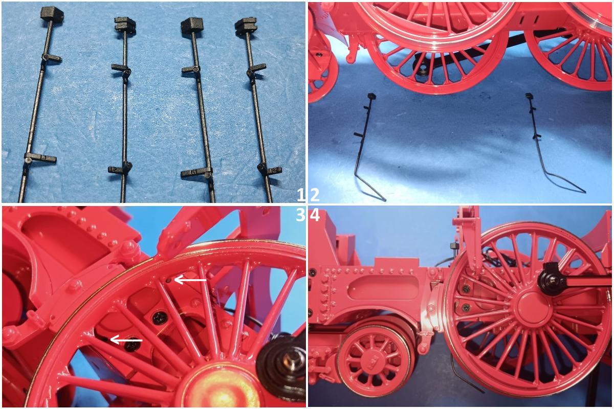

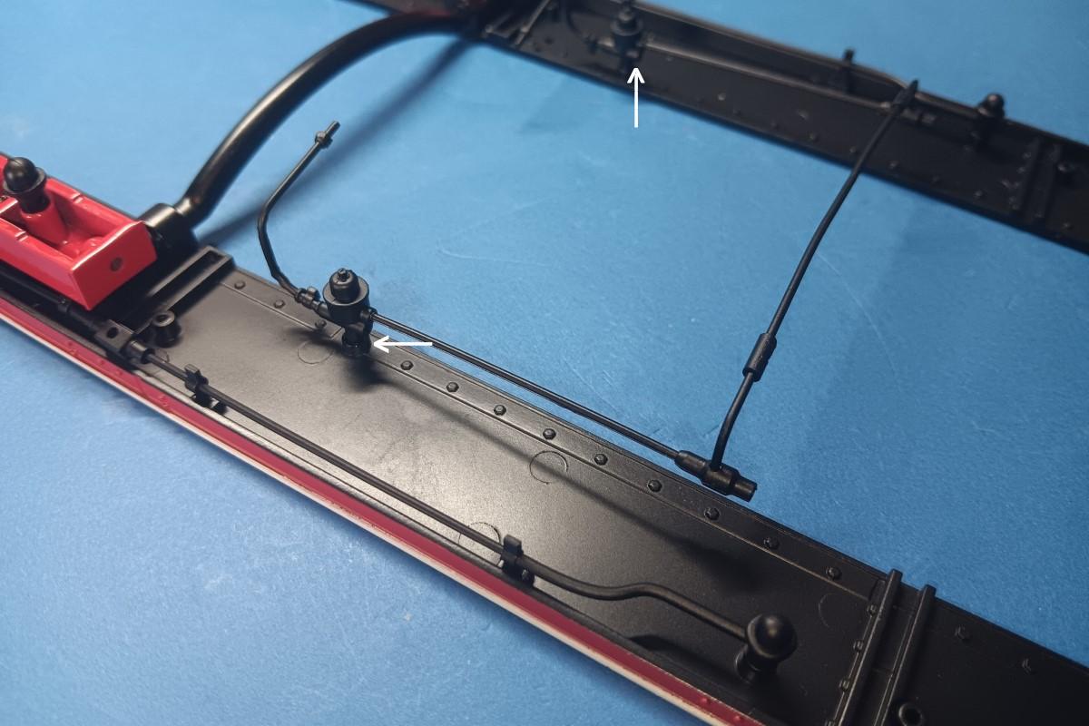

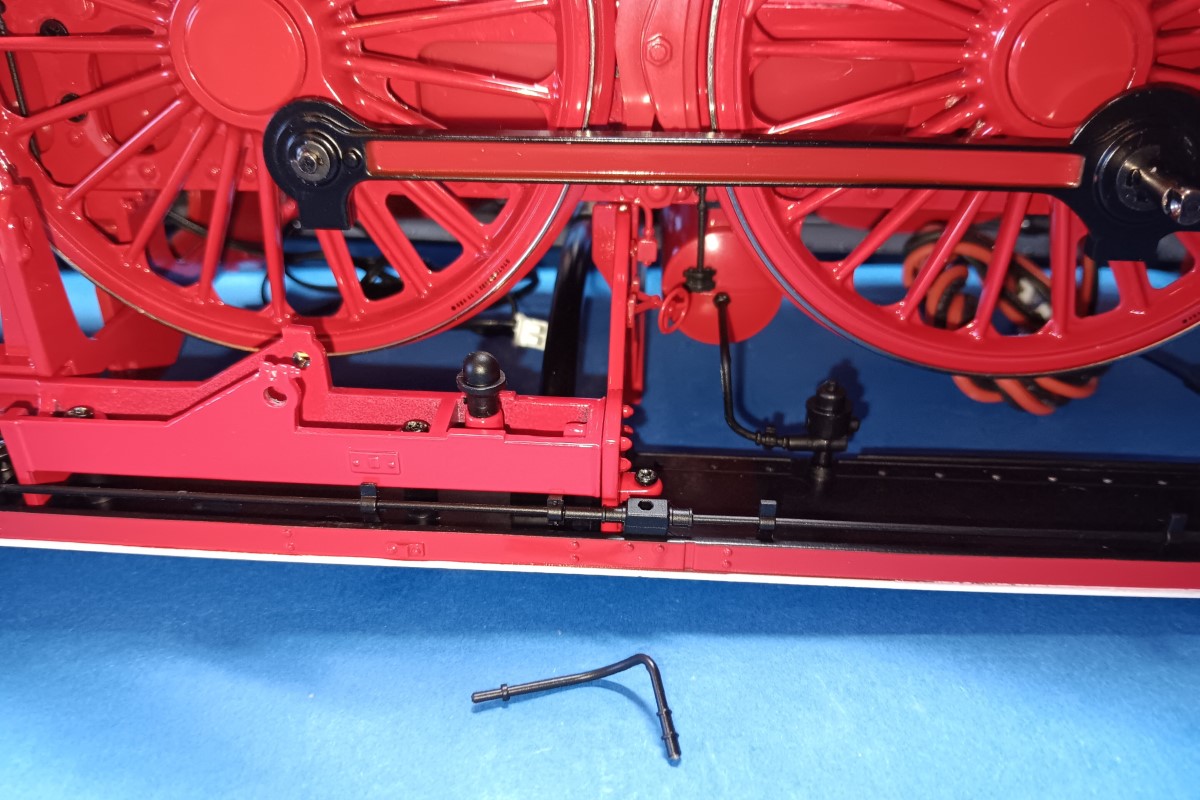

Kommen wir zu den ersten neuen Bauteilen dieser Ausgabe, den Sandfallrohren. Diese haben auf der Rückseite kleine, kaum sichtbare Markierungen: L1, L2, R1 und R2, also 2x Links und 2 x rechts ( Bild 1 ) ! Wir nehmen uns die beiden der linken Seite zur Hand ( Bild 2 )Durch die Speichen des Rades hindurch sehen wir die beiden Löcher im Rahmen, in die die Zapfen des ersten Sandfallrohres L1 gehören ( Bild 3 – weiße Pfeile ). Ein klein wenig Kleber an die Zapfen des Sandfallrohres geben und mit der Pinzette von oben hinter dem Rad durchführen. Das geht recht einfach, wenn man konzentriert dabei ist. Dann durch die Speichen hindurch die Zapfen in die Löcher drücken. Im vierten Bild sehen wir das korrekt angebrachte Sandfallrohr.
Kommen wir zum zweiten Sandfallrohr L2, auch hier schauen wir uns zuerst an wo die zugehörigen Bohrungen am Rahmen zu finden sind. Das ist auch wieder hinter dem Kuppelrad ( Bild 1 – weiße Pfeil ). Wir nehmen uns wieder die Pinzette und führen das Sandfallrohr von oben zwischen Rahmen und Rad hindurch. Wieder ein klein wenig Kleber an die beiden Zapfen geben und dann festdrücken ( Bild 2 ) . Nun können wir die Buchse auf den Kuppelzapfen aufschieben ( Bild 3 ) und auch die Kuppelstange anbringen ( Bild 4) .
Nachdem der C-Ring angebracht ist sind wir mit der linken Seite fertig ( Bild 1 ) und drehen das gesamte Fahrgestell um, damit wir uns der rechten Seite widmen können. Auch hier suchen wir uns die Bohrungen des Sandfallrohres R1 ( Bild 2 – weiße Pfeile ). Auch hier wieder: Etwas Kleber an die Zapfen geben, von oben mit der Pinzette zwischen Rad und Rahmen durchfädeln und andrücken ( Bild 3 ). Im vierten Bild sehen wir die Befestigungspunkte vom zweiten rechten Sandfallrohr R2 ( weiße Pfeile ).
Hier ist das zweite Sandfallrohr schon angebracht ( Bild 1 ), weiterhin sehen wir die Buchse sowie den C-Ring und die Kuppelstange. Im Bild 2 ist die Buchse schon auf dem Kuppelzapfen zu sehen. Jetzt noch die Kuppelstange aufsetzen und sichern ( Bild 3 ). Nun verbleibt uns noch das neu gelieferte Kuppelrad, welches wir uns samt neuem Kuppelzapfen, Buchse und C-Ring zurechtlegen ( Bild 4 ).
Gut zu sehen ist die schwarze Markierung an der Nabe ( Bild 1 – Halbkreis ), der Kuppelzapfen ist auch schon von hinten eingefügt und muss nur noch durch den C-Ring gesichert werden ( Bild 2 ).

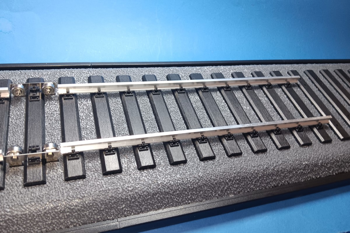

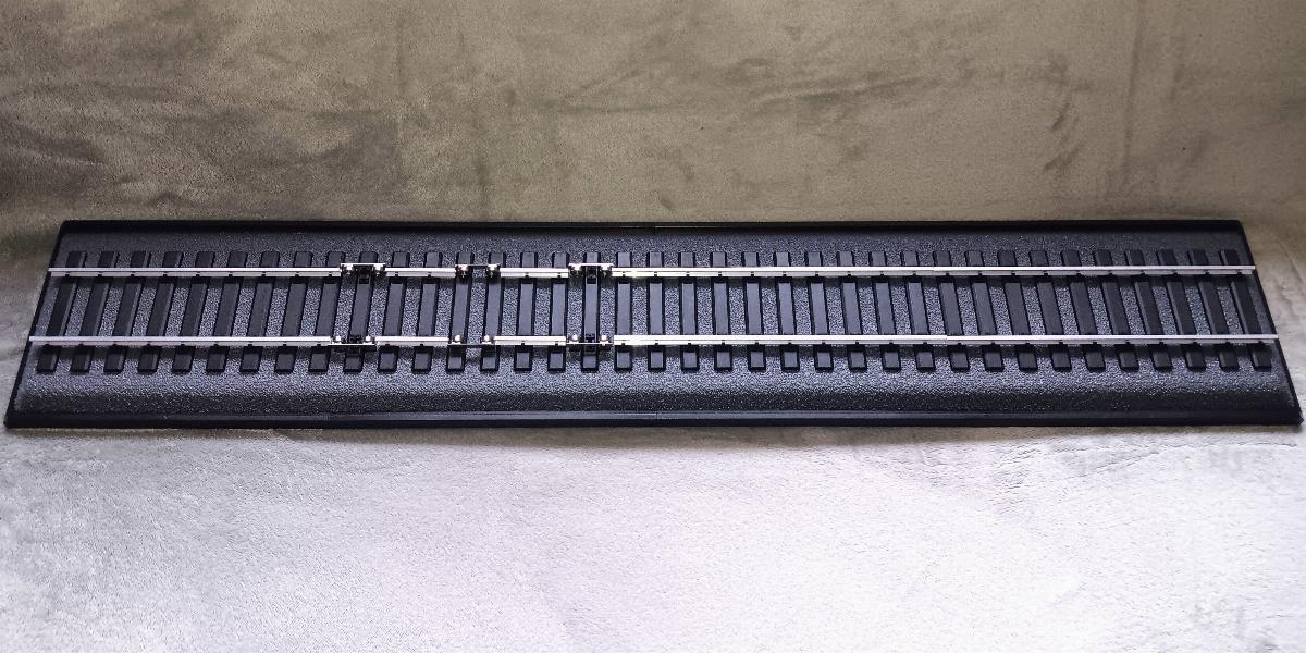

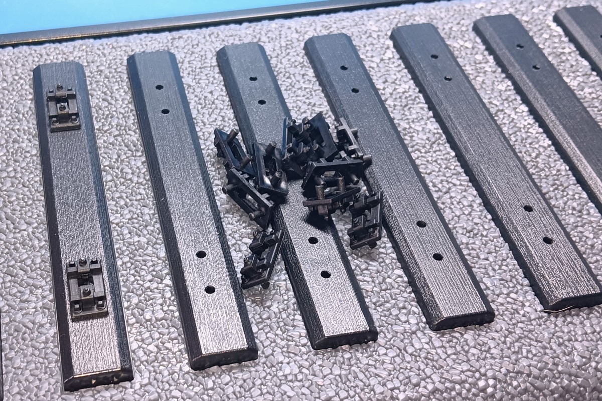

Zur Entspannung nehmen wir uns zum Abschluss noch das Gleisbett auf den Tisch und befestigen die beiden Schwellen ( Bild 3 und 4 ).
Damit haben wir es geschafft! Die erste Baustufe dieser Lieferung ist abgearbeitet. Alle Teile haben sich einwandfrei verarbeiten lassen und wir können ohne weitere Kritik zur nächsten Baustufe 57 weitergehen.

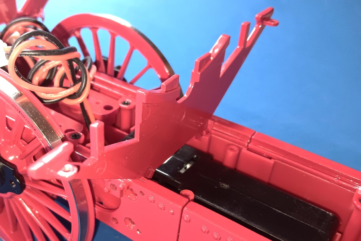

nach der sehr umfangreichen letzten Baustufe geht es hier ohne Umschweife mit Vollgas weiter, bekommen wir doch auch jetzt wieder einiges zum Austausch. Aber fangen wir vorn an: Wie immer mit der Verpackung der neuen Bauteile, einem Karton mit den Maßen 14,5 x 7,5 x 2,5 Zentimeter
Wir bekommen folgende Teile:

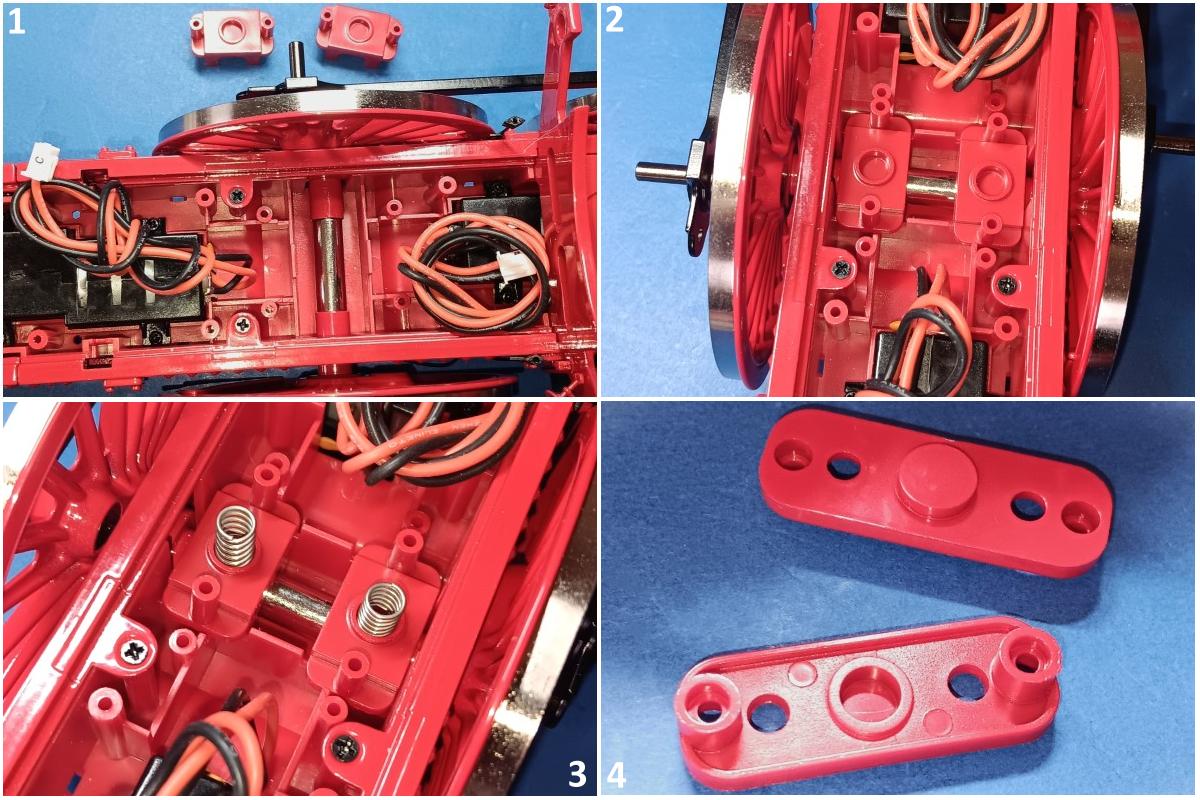

1 x 57a = hinteres Pendelblech
2 x 57b = Achslagerabdeckung
2 x 57c = Achslagerbasis
2 x 57d = Feder
1 x 57e = Ölsperre
1 x 57f = Absperrhahn

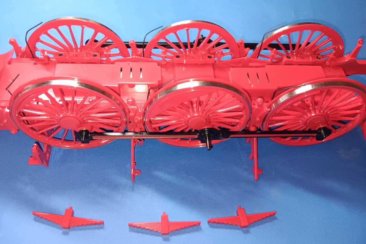

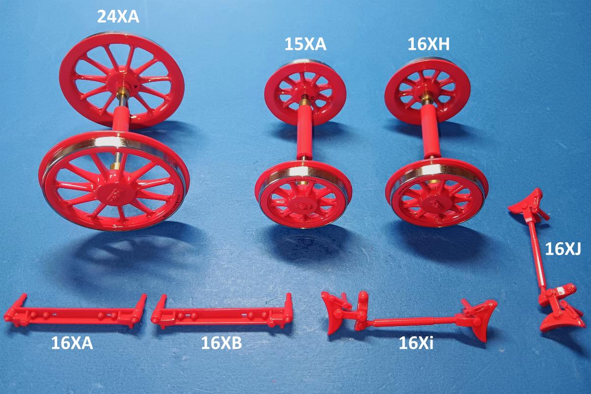

Wie schon angedeutet bekommen wir diesmal auch wieder einen zweiten Karton mit weiteren Austauschteilen. Dieser hat eine Größe von 14 x 8,5 x 6 Zentimetern
Folgende Austauschteile befanden sich in dem Karton:
1 x 24XA = Nachlaufradsatz
1 x 15XA = vorderer Laufradsatz im Drehgestell
1 x 16XH = hinterer Laufradsatz im Drehgestell
1 x 16XA = Verstärkung rechts
1 x 16XB = linke Verstärkung

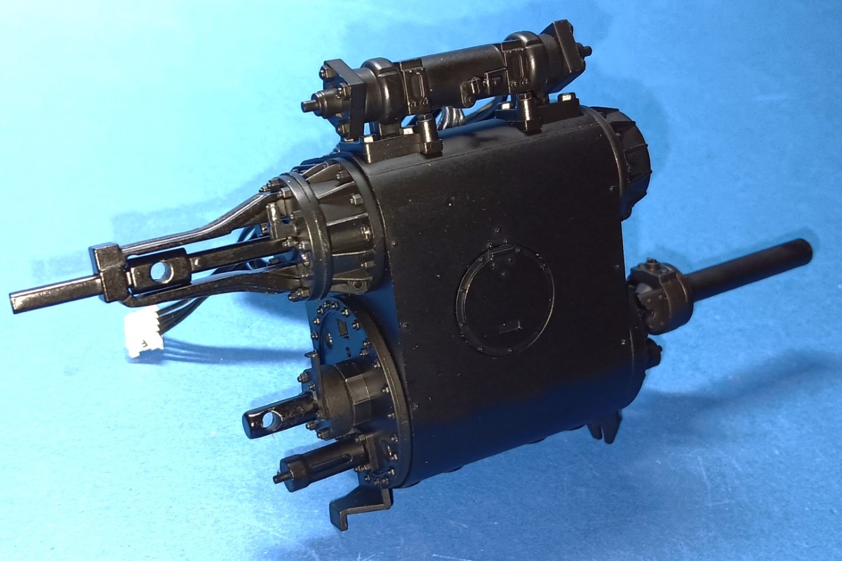

1 x 16XI = rechtes Bremsgestänge
1 x 16XJ = linkes Bremsgestänge

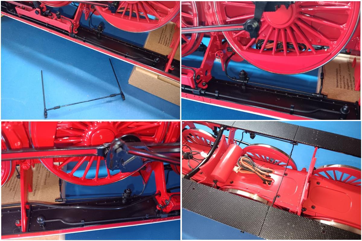

Auch bei dieser Ausgabe befassen wir uns zuerst mit dem Austausch der Bauteile. Dazu holen wir uns das Fahrgestell auf den Tisch lösen die Schraube am Drehzapfen ( Bild 1 ). Danach haben wir den Nachlaufradsatz vor uns und entfernen vorsichtig die beiden Blattfedern ( Bild 2 ). Wir drehen die gesamte Einheit um und sehen dann die vier zu entfernenden Schrauben ( Bild 3 ). Jetzt können wir den Radsatz entnehmen ( Bild 4 ).
Hier sehen wir schon den neuen Nachlaufradsatz sowie die beiden Abdeckungen ( Bild 1 ). Wir schrauben die Abdeckungen wieder fest ( Bild 2 ). Danach können auch die Blattfedern wieder angebracht werden ( Bild 3 ). Zum Abschluss schrauben wir die Einheit wieder am Fahrgestell an ( Bild 4 ).
Hier sehen wir den korrekt angebrachten, ausgetauschten Nachlaufradsatz:
Wechseln wir auf die andere Seite zum Drehgestell. Von oben sehen wir, welche Schraube wir lösen müssen um dieses vom Rahmen zu trennen ( Bild 1 ). Danach entfernen wir die ganzen Anbauteile ( Bild 2 ). Nun drehen wir das Drehgestell auf den Kopf und sehen uns an, wie wir den ersten Radsatz entnehmen können ( Bild 3 ). Die Achslagerschalen abschrauben und der Radsatz liegt frei ( Bild 4 ).
Das Gleiche machen wir nun mit dem zweiten Radsatz:
Kommen wir zu den weiteren Austauschteilen an den Seiten, den Verstärkungen und den Bremsgestängen. Zuerst auf der rechten Seite, danach an der linken Seite
Die vier Bügel werden auch wieder angebracht ( Bild 1 ). Jetzt kann das Drehgestell wieder mit dem Rahmen verbunden werden ( Bild 2 ) und der Austausch ist komplett erledigt. Nun wird die Ölsperre 57e angebracht. Der Zapfen an dem Bauteil wird mit ein klein wenig Kleber in die Bohrung am Rahmen gedrückt ( Bild 3 ). Der Absperrhahn hat zwei Zapfen, diese werden ebenfalls mit Klebstoff versehen und in die Bohrungen gedrückt ( Bild 4 – weißer Pfeil ).
Hier sehen wir die beiden Bauteile nochmal etwas größer:
Wir kommen zu den beiden Achslagerbasen, welche nun im Rahmen eingesetzt werden sollen ( Bild 1 ). Beide werden oberhalb der Welle positioniert ( Bild 2 ), darauf folgen dann die beiden Federn ( Bild 3 ). Wir holen uns noch die beiden Abdeckungen dazu um die beiden Basen zu verschrauben ( Bild 4 ).
Hier ist die erste Abdeckung schon verschraubt, die zweite noch nicht.
Hier sieht man die nun einfedernde Einheit:
Kommen wir zum letzten Bauteil dieser Ausgabe, dem Pendelblech 57a. Dieses wirs senkrecht in den Rahmen eingeschoben ( weiße Pfeile ) und dann an beiden Seiten am Rahmen mit zwei Schrauben befestigt.
Bis zum Anschlag einschieben…
…und dann verschrauben!
Auf der anderen Seite auch komplett verschraubt!
Das war es mit dieser ebenfalls sehr umfangreichen Baustufe 57. Kurz durchatmen und dann weiter mit der nächsten, der Nummer 58. Bis gleich!

Folgendes fanden wir beim Auspacken vor:
1 x 58a = Abdeckung über der zweiten Laufachse
2 x 58b = Bremsgestänge
1 x 58c = Kuppelstange
1 x 58d = Aufsteckschlüssel
1 x 58e = Nabendeckel
1 x 58f = Abdeckung
1 x 58g = Bolzen
1 x 58h = Buchse
3 x 58i = C-Ringe
1 x 58j = Sandfallrohr
1 x 58k = Sandfallrohr
Den Anfang machen wir in dieser Baustufe mit dem Einbau der Abdeckung. Diese soll oberhalb der zweiten Laufachse eingesetzt werden.
Die Einbauposition ergibt sich automatisch durch die Anordnung der vier Verschraubungspunkte. Vorher noch die beiden Kabelstränge der Motoren durch die quadratische Öffnung ziehen.
Nun befestigen wir, wie schon vier Mal gezeigt, das Sandfallrohr auf der linken Seite. Es wird auch wieder leicht verklebt.
Auf der rechten Seite machen wir das mit dem zweiten Sandfallrohr ebenfalls.
Jetzt nehmen wir das Kuppelrad aus Baustufe 56 und schauen uns an, wie es auf der linken Seite montiert werden soll. Es soll auf die Welle am Motor aufgeschoben und dann mittig verschraubt werden.
Hier ist das Kuppelrad bereits verschraubt und die Nabenabdeckung kann angebracht werden.
Im nächsten Schritt nehmen wir die beiden Bremsgestänge dazu und setzen sie ebenfalls auf der linken Seite an der vorgesehenen Position ein.
Hier sehen wir die angebrachten Bremsgestänge:
Kommen wir zur Kuppelstange, welche nun am neu montierten Rad angebracht werden soll. Die Buchse legen wir in die Vertiefung der Kuppelstange ein ( Bild im Bild ).
Die Kuppelstange wird nun an der schon vorhandenen Kuppelstange aufgeschoben und auf den Kuppelzapfen am hinteren Rad aufgeschoben. Der Bolzen und die beiden C-Ringe liegen auch schon bereit. An dieser Stelle habe ich mich mit der Montage der Sicherungsringe sehr schwergetan! Daher habe ich die Kuppelstangen noch einmal abgenommen und dann die neue Kuppelstange mit dem Bolzen und dem C-Ring montiert. Das ging dann ganz simpel!
Hier sehen wir die komplettierten linken Kuppelstangen. Jetzt soll noch der Hilfsluftbehälter aus der Baustufe 28 angebracht werden. Die Montagepunkte befinden sich in der neu montierten Abdeckung ( weiße Pfeile ). Einfach mit ein wenig Kleber fest reindrücken.
Noch ein Blick auf den Hilfsluftbehälter in der Draufsicht:

Los geht´s mit dem Kuppelrad, das schon zusammen mit dem Zapfen, der Buchse und den C-Ring vor uns liegt.
Hier der eingebaute und gesicherte Kuppelzapfen
Das Kuppelrad wird nun an der Welle angebracht. Aufstecken und verschrauben.
Nun können wir den Nabendeckel einsetzen und die beiden Bremsgestänge anbringen.
Hier sehen wir die montierten Bremsgestänge.
Nun wenden wir uns den beiden gelieferten Schwellen zu, welche im Gleisbett eingesetzt werden.
Nachdem die beiden Schwellen im Gleisbett festgedrückt wurden haben wir es nun wirklich geschafft und können alles wieder ordentlich verstauen. Schließlich dauert es wieder ein paar Wochen bis wir an unserer Großbaustelle weiter machen können.

Zuerst legen wir uns das Gleisbett auf die Arbeitsfläche und nehmen die drei erhaltenen Schwellen dazu.
Wie gewohnt brauchen die Schwellen nur mit den Zapfen in die Löcher gepresst werden.
Jetzt nehmen wir uns die sechs Kleineisen, welche wir grad eben bekommen haben.
Die Kleineisen werden bei den nächsten drei Schwellen mit den beiden Zapfen in die vorhandenen Montagelöcher gedrückt. Das war es dann erstmal mit dem Gleisbett, welches wir jetzt zur Seite legen können.
Wir legen uns die Bestandteile der Kuppelstange bereit.
Zuerst wird die Buchse in die Öffnung auf der Rückseite der Kuppelstange eingelegt.
Danach brauchen wir die Kuppelstange nur noch auf die Kuppelzapfen aufsetzen und mit jeweils einem C-Ring sichern.
Damit ist diese Baustufe 60 schon fertig. Alle Bauteile waren schnell verbaut und passten ohne irgendwelche Schwierigkeiten. Also gehen wir sofort zur Ausgabe 61 weiter.

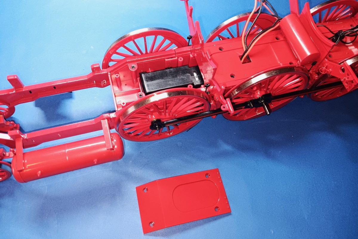

Wir stellen uns das Fahrgestell auf den Arbeitstisch und legen die neu erhaltene Abdeckung dazu. Wo die einzusetzen ist, kann man auf den ersten Blick eindeutig erkennen.
Die Abdeckung wird mit vier Schrauben befestigt.

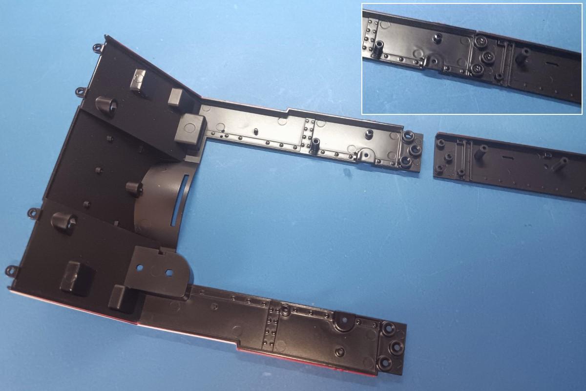

Kommen wir zum Indusi-Magneten, welcher an der rechten hinteren Rahmenverlängerung angebracht werden soll. Die beiden Haltezapfen ( weiße Pfeile ) werden mit ein klein wenig Kleber versehen und in die Schlitze am Rahmen ( gelbe Pfeile ) gedrückt.
Jetzt ist auch der zweite Indusi-Magnet angebracht. Ob das historisch gesehen korrekt ist, lassen wir hier einfach mal außen vor.
Mit dieser Baustufe können wir die letzten beiden der insgesamt 37 Schwellen anbringen ( Bild 1 und 2 ). Die vier Kleineisen werden ebenfalls angebracht ( Bild 3 und 4 ).

Wieder kommt zuerst das Gleisbett auf den Arbeitstisch.
Wir nehmen uns zehn von den Kleineisen dazu…
Bringen diese an den nächsten fünf Schwellen an und legen die ersten beiden Schienenstücke bereit.
Die beiden Schienenteile werden jeweils der Reihe nach in die Kleineisen geschoben.
Nun nehmen wir uns zehn weitere Kleineisen und eine Schiene und wiederholen den Vorgang zunächst an der einen Seite.
Einmal noch: Die zehn Kleineisen befestigen und das letzte Schienenstück einschieben.
Nun ist das Gleisbett fertig!
Zum Abschluss dieser Baustufe mal ein Blick auf das Gleisbett in voller Länge von mehr als 110 Zentimetern!
Der Eine oder Andere wird das Gleisbett sicherlich mit diversen Techniken realistischer gestalten wollen. Das hatte ich mir auch überlegt, aber eine endgültige Entscheidung werde ich erst nach Fertigstellung aller Bauabschnitte treffen. Das hat also noch Zeit! Wenden wir uns der letzten Ausgabe dieser sechzehnten Lieferung zu, der Nummer 63. Bis gleich!

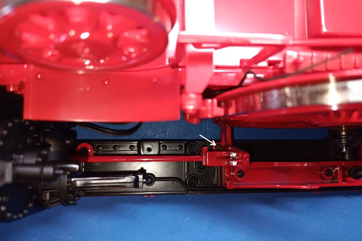

Bleiben noch die beiden Fangbügel, welche jeweils links und rechts am Fahrgestell angebracht werden sollen. Die Bügel werden gesteckt und mit ein klein wenig Kleber gesichert.
Das war es schon mit der ersten der vier neuen Baustufen. Auch hier passte wieder alles ohne Nacharbeiten und es ging auch zügig von der Hand. Wenden wir uns der Nummer 65 zu. Bis gleich!

Den Anfang machen wir mit dem linken Umlaufblech, welches wir hier bekommen haben. Das wird mit drei Schrauben an der Frontverkleidung montiert. Wie gewohnt wird von der Unterseite her verschraubt.
Danach werden die Einzelteile der Luftleitungen angebaut. Diese werden allesamt gesteckt und verklebt.
Neben den Einzelteilen der Luftleitung wird der Querträger angebracht. Dieser soll ebenfalls verklebt werden ( Bild 3 + 4 ).
Nun bringen wir den Schwingenträger an. Das erfolgt durch drei Schrauben. Die letzten beiden Teile der Luftleitungen werden wieder gesteckt und verklebt.
Hier ein Draufblick auf die letzten beiden Baustufen.

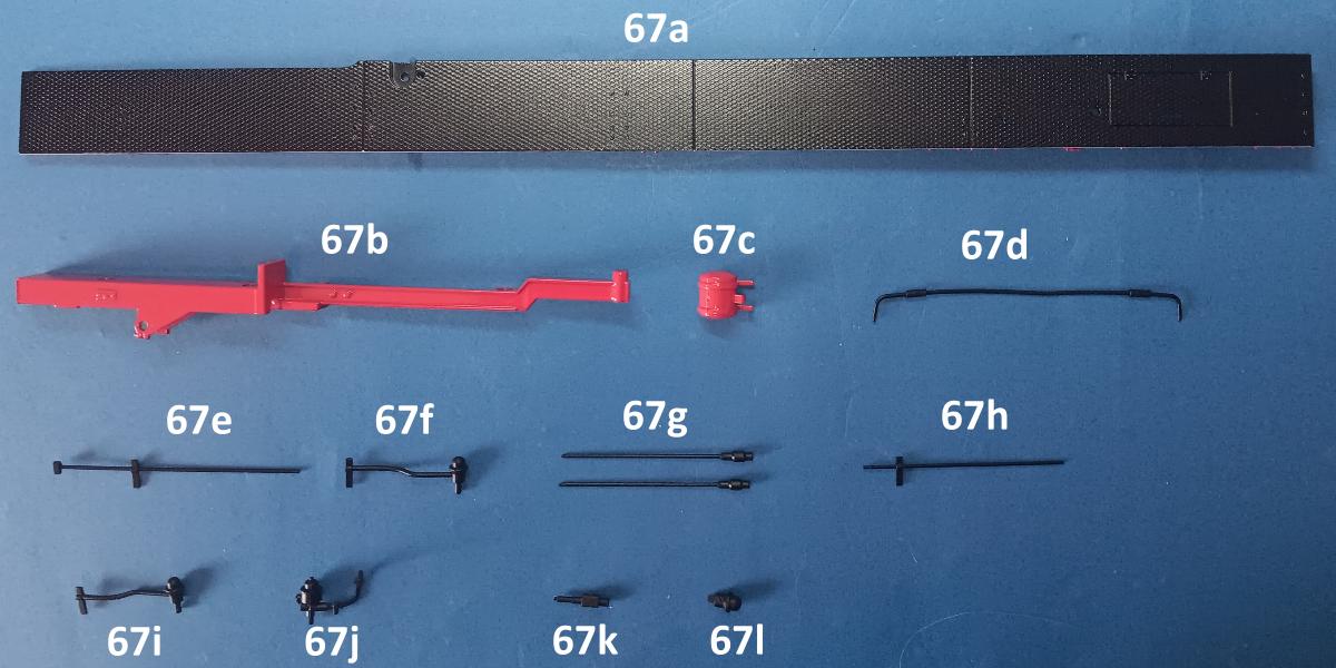

1 x 67a = rechtes Umlaufblech
1 x 67b = Schwingenträger
1 x 67c = Zylinder
1 x 67d = Luftleitung
1 x 67e = Luftleitung
1 x 67f = Luftleitung
2 x 67g = Luftleitung
1 x 67h = Luftleitung
1 x 67i = Luftleitung
1 x 67j = Luftleitung
1 x 67k = Luftleitung
1 x 67l = Luftleitung
Zuerst nehmen wir die Bauteile der letzten beiden Baustufen auf die Arbeitsfläche und ergänzen das mit dem grad eben erhaltenen rechten Umlaufblech. Der Querträger wird auf den Zapfen ( weißer Pfeil ) gesteckt und das Neuteil wird an der Frontverkleidung dreifach verschraubt. Analog der anderen Seite!
Ebenfalls analog zur linken Seite beginnen wir mit der Komplettierung der Luftleitungen.
Im Anschluss wird der rechte Schwingenträger ebenfalls verschraubt. Die beiden Details der Luftleitungen werden auch noch eingeklebt.
Wenden wir uns den letzten drei Leitungen zu:
Die Leitungen wurden auch wieder nur gesteckt, so kann man sie später auch besser ausrichten.
Die Leitungen werden rechts und links in die Bohrungen der Zylinder gedrückt.
Zu guter Letzt wird noch der kleine rot lackierte Zylinder unterhalb am Ende des rechten Umlaufblechs verklebt.
Zum Abschluss dieser vier Baustufen noch eine Draufsicht. Schon imposant, was in den letzten drei Ausgaben dazu kam:

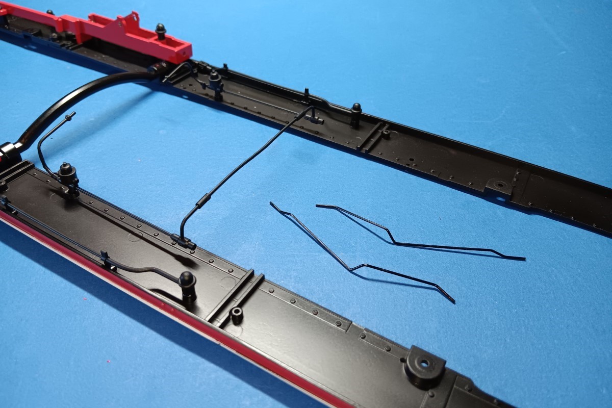

Hi,
beim drittletzten Bild haben wir uns beide geirrt. Die beiden Enden werden in die unteren Löcher geschoben. In Ausgabe 68 Abbildung 7 werden die oberen Löcher mit den Leitungen 68U und 68V verklebt.
Rüdiger
Wettringer
Administrator
Beiträge: 5 804
Realname: Stefan van Kisfeld
Wohnort: 48493 Wettringen
112
Dienstag, 14. Mai 2024, 17:24
Hallo Rüdiger,
da hast du recht. Zum Glück hatte ich noch nichts verklebt, so ließen sich die Leitungen noch einmal entfernen. Beim Drehen und Wenden ist mir allerdings die quer verlaufende Leitung komplett durchgebrochen. Ich werde die aber durch einen eingepassten Draht ersetzen, weil einfach stabiler. Da lohnt es nicht den Leserservice zu behelligen. Bin auch grad bei den beiden Baustufen 68/69. Man muss auf jeden Fall sehr aufmerksam sein.

Hachette Baureihe 01 - Lieferung 17, Ausgabe 67 Nachtrag
bevor zu den aktuellen Baustufen 68 bis 71 kommen möchte ich hier noch ein paar Ergänzungen zur Baustufe 67 einfügen. Die von Rüdiger angesprochene falsch eingesetzte Leitung soll nochmal Thema sein. Wie er richtig angemerkt hat, war die Leitung in der falschen Bohrung angebracht. Darunter ist noch eine weitere Bohrung, welche einem nicht sofort ins Auge fällt ( weiße Pfeile ).
Wie in meiner Antwort schon zu lesen war, hatte ich die Leitungen zum Glück nicht eingeklebt, sondern nur gesteckt. Somit ist die Korrektur noch recht einfach zu machen. Nur gab es ja noch ein weiteres Problem, denn die quer verlaufende Leitung war angebrochen ( weißer Pfeil ).
Ein Tropfen Kleber hatte zunächst gereicht aber im Zuge der Korrektur hatte ich auf Mal zwei Hälften. Was tun? Abschneiden und durch einen stabilen Draht ersetzen.
Zuerst wurde der Durchmesser der gebrochenen Leitung gemessen. Der war knapp 1,1mm. Also im Fundus nachgesehen, was an entsprechendem Draht vorhanden ist. Gefunden habe ich welchen mit einem Durchmesser von 0,98mm. Also ein klein wenig dünner aber das wird nicht weiter auffallen. Die Länge inkl. Zugabe zum Einschub ist dann 58mm.
Nun den passenden 1-mm-Bohrer eingespannt und vorsichtig die Bohrungen vorgenommen.
Der Draht passt wunderbar in die Bohrungen!
Jetzt noch ein wenig schwarze Farbe und die Reparatur ist erledigt. Verklebt habe ich noch nichts. Das wird erst beim Einsetzen erfolgen, also im Zuge der Baustufe 70.
Warum habe ich das Ganze jetzt hier so ausführlich beschrieben, obwohl es eigentlich nur eine Kleinigkeit ist? Ganz einfach: Jedem von uns passieren beim Zusammenbau Missverständnisse, Ungenauigkeiten oder Fehler, welche größere Probleme nach sich ziehen. Manchmal sogar so, dass man ins Stocken gerät und dann an einer eigentlich banalen Sache „rumpfuscht“. Das ist mir hier nämlich so passiert. Ich hätte die Leitung schon direkt während der Baustufe 67 auf diese Weise ersetzen sollen und nicht einfach trotz der Bruchstelle einbauen. Das wäre sicherlich der bessere Weg gewesen.
Schon mal vorweg, die beiden folgenden Baustufen 68 und 69 sind Musterbeispiele dafür, was passiert, wenn man nicht zu 100% bei der Sache ist! Fehler in schon weit zurückliegenden Baustufen nicht bemerkt hat und Schwierigkeiten hat überhaupt zu verstehen und herauszufinden was denn nicht korrekt ist. Natürlich meint man, wenn man so wie ich seit fast 50 Jahren in allen möglichen Bereichen des Modellbaus unterwegs ist, alles im Griff zu haben. Hat man aber nicht immer!
Ich werde also in den folgenden Baustufen jede Kleinigkeit explizit zeigen. Das ist der Versuch, den einen oder anderen vor den von mir gemachten Fehlern zu bewahren. Wir werden sehen! Ein wenig Vorlauf brauche ich noch, bevor es hier weiter geht, aber ich werde zusehen, dass es zeitnah sein wird.

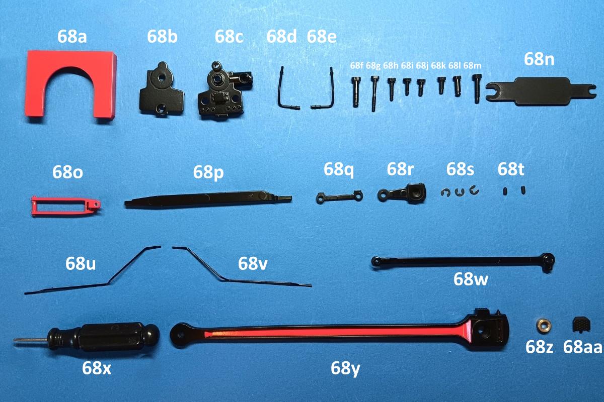

Das sind die Bauteile der Ausgabe 68:
68a: 1 x Rahmenabdeckung vorn
68b: 1 x Kreuzkopf
68c: 1 x Kreuzkopf
68d: 1 x Kabelrohr
68e: 1 x Kabelrohr
68f-68m: 8 x Schraubbolzen
68n: 1 x Aufsteckschlüssel
68O: 1 x Fangbügel
68p: 1 x Kreuzkopfgleitbahn
68q: 1 x Lenkerstange
68r: 1 x Gegenkurbel
68s: 3 x C-Ringe
68t: 2 x Stiftschraube
68u: 1 x Luftleitung
68v: 1 x Luftleitung
68w: 1 x Schwingenstange
68x: 1 x Schraubendreher
68y: 1 x Treibstange
68z: 1 x Buchse
68aa: 1 x Trittstufe

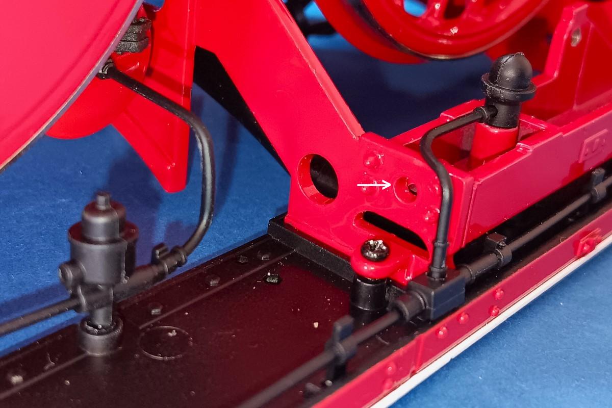

Gemäß Bauplan beginnen wir mit der Montage des linken Zylinderblocks an den Lokrahmen. Der Zylinderblock hat zwei massive Zapfen ( gelbe Pfeile ), welche in die Öffnungen am Rahmen ( blaue Pfeile ) eingesetzt werden. Dann den Zylinderblock bis zum Anschlag nach unten drücken. Dazu muss man schon etwas Kraft anwenden! Mit dem weißen Pfeil will ich schon hier auf die von mir um 180° verdrehte Schiebestangenführung ( Bauteil 50d ) hinweisen. Leider wurde das in der Baustufe 50 nicht eindeutig genug gezeigt. Außerdem wäre es ein Leichtes gewesen, das Bauteil so auszuführen, dass dieser Fehler gar nicht erst passiert!
Hier sieht man die bis auf die Schieberstangenführung korrekt angebrachten linken Zylinderblock. Beim Einbau war mir das allerdings noch nicht bewusst!
Wir wechseln die Seite, machen also rechts nochmal das Gleiche. Einsetzen und mit Kraft runterdrücken:
Der rechte Zylinder ist ebenfalls korrekt angebaut und auf diesem Bild sehen wir auch, dass die Schiebestangenführung richtig herum montiert ist ( weißer Pfeil ).
Zum besseren Verständnis füge ich noch einmal Bild 11 aus der Baustufe 50 ein. Im Bild 2 sieht man, wie die Schiebestangenführung von innen verschraubt werden soll. Hier ist sie falsch herum, also nochmal lösen und um 180° drehen. Die Runde Halteplatte hat innen zwei verschieden dicke Zapfen um die korrekte Position zu haben. Leider hat man sowas bei der Schiebestangenführung versäumt, so kann es zu dem Fehler kommen. In Bild 4 sehen wir die um 180° falsch eingesetzte Schiebestangenführung. Die abgerundete Seite ( gelber Pfeil ) gehört nach unten. Die Eckige Seite ( weißer Pfeil ) gehört nach oben!
Soviel erst einmal zu dem Thema, wenden wir uns wieder dem regulären Bauschritten zu. Gemäß Bauplan soll jetzt die Rahmenabdeckung eingesetzt werden. Auch das ist wieder problematisch, denn das geht nur wenn die beiden Dampferzeuger wirklich absolut bis zum Anschlag in ihre Halterungen eingedrückt wurden. Zunächst fädeln wir die Abdeckung zwischen den beiden Rahmenverlängerungen ein.
Hier sehen wir die bereits eingeschobene Abdeckung ( weißer Pfeil ). Auch hier muss man beim Einschieben etwas Kraft anwenden.
Hier machen wir den ersten Schnitt, weil es sonst zu unübersichtlich wird. Im zweiten Teil geht es dann mit den Leitungen weiter, wo wir auch wieder mit einigen Hindernissen zu kämpfen haben.

Nun werden wir die Umlaufblech-Baugruppe mit dem Rahmen verbinden. Dazu legen wir das Umlaufblech kopfüber auf den Arbeitstisch und positionieren den Rahmen entsprechend der Verschraubungspunkte. Zuerst geht es an die rechte Seite. Die ersten beiden Verschraubungspunkte sehen wir hier ( weiße Pfeile ).
Die dritte Schraube ist etwas versteckt ( weißer Pfeil ).
Wir wechseln zur linken Seite. Auch hier haben wir drei Schrauben. Die dritte habe ich leider nicht abgelichtet ( glatt vergessen ) !
Als Nächstes wird die Luftleitung in die Bohrung am Hilfsluftbehälter eingesetzt ( weißer Pfeil ). Danach setzen wir die das Kabelrohr ein, indem wir die Enden ( rote Pfeile ) in die Bohrungen ( gelbe Pfeile ) stecken.
Nun wiederholen wir das Ganze auf der anderen Seite:
Im Anschluss verschrauben wir das vordere Pendelblech mit dem Schwingenträger (weißer Pfeil ).
Auch hier wiederholen wir das Ganze auf der anderen Seite ( weißer Pfeil ).
Nun führt uns der Bauplan an die Front unserer Lok. Die Trägerblechbaugruppe soll am Pufferträger angebracht werden. Dazu sind ein paar Vorarbeiten nötig. Soll heißen, ich habe alle Trittstufen am Pufferträger wie auch oben an der Verkleidung wieder entfernt ( weiße Pfeile ). Die vorn unten rechts war mir schon zum zweiten Male abgebrochen, also greifen wir lieber vor bevor die Bauteile noch weiter beschädigt werden. Nun sehen wir uns die Front genauer an: Die Kabel der beiden Laternen sollen durch die Öffnungen ( rote Pfeile ) in der Frontverkleidung geführt werden. Die Durchführung wird mit den bereits auf den Kabeln vorhandenen Buchse verschlossen. Danach kann das Trägerblech aufgesetzt werden. Dieses hat auf der Unterseite sieben Zapfen welche in die Löcher ( gelbe Pfeile ) gedrückt werden sollen.
Der Pufferträger ist korrekt angebracht. Wenn er sauber mit der Frontverkleidung abschließt
Nun können die Kabel der Beleuchtung eingeschoben werden. Die Buchsen werden im Anschluss festgedrückt.
So sieht die Front nun aus, nachdem die oberen Trittbretter auch ihren Weg zurückgefunden haben.
Hier erfolgt der nächste Schnitt, bevor wir uns um die linke Steuerung mit den Treibstangen etc. kümmern. Bis gleich!

Zuerst nehmen wir uns die Kreuzkopfgleitbahn und den Fangbügel auf den Tisch.
Beide teile werden mit einer Schraube fixiert. Gemäß Bauplan sollen wir jetzt die Trittstufe am Fangbügel anbringen, das mache ich nicht! Das Bauteil werde ich zusammen mit den vorn wieder entfernten Trittstufen zu einem späteren Zeitpunkt, wenn keine Gefahr des Abbrechens mehr besteht, anbringen.
Wir nehmen uns die beiden Teile des Kreuzkopfes dazu. Diese sollen von hinten verschraubt werden.
Nun können wir den Kreuzkopf auf die Gleitbahn aufschieben.
Jetzt brauchen wir die Treibstange, den Bolzen sowie einen Sicherungsring.
Die Treibstange wird durch den Fangbügel geführt und soll dann mit dem Bolzen gesichert werden.
Jetzt drehen wir das Ganze um und befestigen den Sicherungsring.
Die Buchse kann nun auch in die Aufnahme an der Treibstange eingesetzt werden.

In Ausgabe 50 haben wir bereits einen Teil der Steuerungsbaugruppe zusammengesetzt. Diese nehmen wir uns zur Hand. Die Mutter samt Unterlegscheibe wird entfernt, damit der Schaubbolzen herausgezogen und der Voreilhebel abgenommen werden kann. Der Schraubbolzen wird auch nicht wieder verwendet, sondern durch einen anderen ersetzt.
Nochmal: die Schiebstangenführung sitzt immer noch falsch herum! Der Voreilhebel wird nun eingesetzt. Darauf achten, dass die beiden oberen Ausbuchtungen in Richtung der Antriebsräder zeigen! Der Schraubbolzen wird durch die Schubstange geschraubt.
… und nochmal: Die Schieberstangenführung muss noch korrigiert werden! Der Voreilhebel sitzt aber korrekt. Nun können wir Steuerstange montieren. Diese wird mit dem Schraubbolzen 68g oben am Voreilhebel befestigt. Dazu von der Rückseite die Unterlegscheibe und die Mutter wieder anbringen und festziehen.

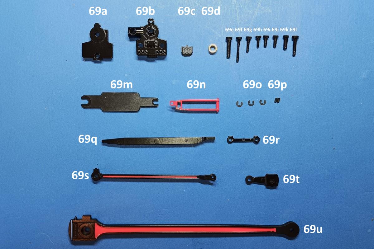

Hachette Baureihe 01 - Lieferung 18, Ausgabe 69 – Teil 1
nachdem wir die ellenlange Baustufe 68 hinter uns gebracht haben, kommen wir jetzt zur zweiten Ausgabe dieser achtzehnten Lieferung. Hier geht es auch um den Antrieb, diesmal aber auf der rechten Seite. Die Einzelteile waren ebenfalls wieder in einem stabilen Karton hier angekommen. Der hatte folgende Maße: 20,8 x 5,5x 3 Zentimeter und war auch wieder gut gefüllt.
Nach dem Auspacken lag folgendes auf der Arbeitsfläche:
1 x 69a = Kreuzkopf - Rückseite
1 x 69b = Kreuzkopf - Vorderseite
1 x 69c = Trittstufe
1 x 69d = Buchse
8 x 69e – 69l = Schraubbolzen
1 x 69m = Aufsteckschlüssel
1 x 69n = Fangbügel
3 x 69o = C-Ringe
2 x 69p = Stiftschrauben
1 x 69q = Kreuzkopfgleitbahn
1 x 69r = Lenkerstange
1 x 69s = Schwingenstange
1 x 69t = Gegenkurbel
1 x 69u = Treibstange
Da wir ja die Baustufe 68 bis in Kleinste beschrieben haben, halte ich mich mit der rechten Seite etwas kürzer. Erstens handelt es sich hier komplett um die gleichen Bauteile, lediglich spiegelverkehrt. Zweitens hatte ich hier den Fehler mit der Schiebestangenführung zum Glück nicht wiederholt. Somit sind auch alle Bilder während des Bauens korrekt. Beginnen wir auch hier mit dem Fangbügel und der Kreuzkopfgleitbahn sowie der Trittstufe. Diese bauteile legen wir uns auf den Arbeitstisch ( Bild 1 ). Der Fangbügel wird mit der Gleitbahn verschraubt ( Bild 2- weißer Pfeil ). Die Trittstufe legen wir wie die anderen zur Seite. Die Gefahr, dass sie während des weiteren Baus abbricht ist mir zu groß. Das machen wir zum ende hin. Nun geht es mit den beiden Teilen des Kreuzkopfes weiter ( Bild 3 ). Die beiden Teile werden von hinten verschraubt ( Bild 3 ) und auf die Gleitbahn geschoben ( Bild 4 ).
Nun geht es mit der Treibstange weiter. Außerdem brauchen wir wieder den zugehörigen Bolzen und den C-Ring ( Bild 1 ). Die Treibstange schieben wir wieder durch den Fangbügel und stecken den Bolzen in die Bohrung ( Bild 2 ).
Wir drehen alles um und sichern den Bolzen mit dem C-Ring ( Bild 1 ). Danach erneut umdrehen und die Buchse in die Aufnahme an der Treibstange einlegen ( Bild 3 + 4).
Nun kann die ganze Einheit montiert werden. Zuerst die Gleitbahn in die rechteckige Öffnung, dann die Treibstange auf den Kuppelzapfen setzen. Danach den Fangbügel verschrauben und die Kolbenstange verschrauben.
Hier nochmal, aber etwas größer. Hier sieht man auch den richtigen Sitz der Schieberstangenführung. Das eckige Ende muss oben sein!
Wir nehmen uns die Steuerungsbaugruppe aus Baustufe 52 und nehmen auch hie den Voreilhebel wieder ab, indem wir die Verschraubung entfernen.
Nun kann der Voreilhebel an der Schieberstange angebracht werden. Auch hier kommt ein neuer Schraubbolzen zum Einsatz. Die Ausbuchtung am Habel muss auch wieder nach hinten in Richtung Antriebsräder zeigen!
Die Schieberschubstange wird nun oben am Voreilhebel verschraubt. Auch wieder von hinten mit Unterlegscheibe und Mutter fest anziehen. Die Schwinge werden wir gleich mit einem Schraubbolzen am Schwingenträger anbringen ( weißer Pfeil ).
Vorher wird aber noch die Gegenkurbel mit der Schwingenstange verbunden. Dieses erfolgt ebenfalls wieder mit einem Bolzen und einem Sicherungsring.
Die Schwingenstange wird nun an der Schwinge mit einem Schraubbolzen angebracht. Die Gegenkurbel platzieren wir auf dem Kuppelzapfen und sichern sie mit der Stiftschraube.
Wir haben es fast geschafft, es fehlt nur noch die Lenkerstange, welche auch mit zwei Schraubbolzen befestigt wird.

kommen wir zum zweiten Teil dieser Baustufe, den es überhaupt nicht geben sollte! Der von Hachette nach Ende von Baustufe 69 vorgegebene Funktionstest brachte das böse Erwachen! War ich doch felsenfest überzeugt bislang alles gewissenhaft und auch richtig zusammengebaut zu haben.
Also gut, Batteriekasten mit sechs frischen AA-Zellen bestückt und die beiden Motoren angeschlossen. Die Lok auf die Schienen gesetzt und Schalter auf „Go“. Ein lautes Knacken und ein Schlag, der durch die ganze Lok ging! Sofort wieder ausgeschaltet und erst einmal gesammelt. Andere würden sagen: erst mal blöd aus der Wäsche geguckt! Aber sowas von! Meint man doch, dass das gar nicht sein kann!
Kann aber doch! Nur wie den Fehler finden? Also vorsichtig wieder angeschaltet und erneut das Knacken und Schlagen. Diesmal hatte ich aber sofort gesehen, dass es von vorn links kam. Auf der rechten Seite lief alles einwandfrei. Motoren sofort wieder aus! Alles in Ruhe durchgeschaut und irgendwann kam dann die „Erleuchtung“. Die Schieberstangenführung sah auf der linken Seite anders aus als auf der rechten Seite! Da die rechte Seite fehlerfrei lief konnte es nur das sein. Also das ganze obere Gestänge entfernt und wieder angeschaltet. Kein Knacken, kein Schlagen! Alles ruhig!
Jetzt stellte sich die Frage, wie ausbauen ohne alles wieder zu zerlegen! Mein standardmäßig verwendeter Kreuzschraubendreher war zu kurz und der Griff zu dick – kein Herankommen an die hintere der beiden Schrauben. Alles an Kreuzschraubendrehern was greifbar war herangeholt und es war tatsächlich einer dabei, mit dem ich an die hintere Schraube herankam. Das erste Aufatmen war zu hören!
Nachdem der Zylinderdeckel mit der Schiebstange und dem Schiebestangenhalter vor mir lag habe ich den erst einmal wieder zerlegt. Einfach umdrehen ging nämlich nicht! Warum nicht? Die beiden Zapfen welche in den Raucherzeuger greifen sind unterschiedlich im Durchmesser (Bild 1 ). Nachdem die beiden innenliegenden Schrauben im Zylinderdeckel gelöst und die Führung um 180° gedreht war konnte alles wieder zusammengeschraubt werden. Jetzt war klar, wie herum die Schieberstangenführung sitzen muss. Der kantige Teil nach oben, der abgerundete nach unten!
Nun konnte die ganze linke Seite der Steuerung wieder zusammengesetzt werden und ich war mir absolut sicher, dass der nun folgende Probelauf ohne Mängel sein sollte.
Was soll ich sagen? Der nun durchgeführte Probelauf verlief ohne Knacken, ohne Schlagen und auch ohne Herzklopfen. Job done!

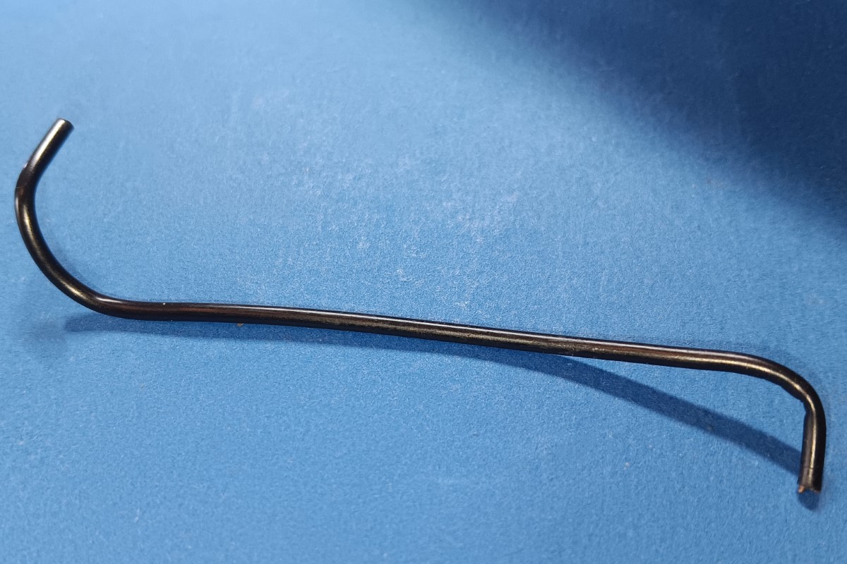

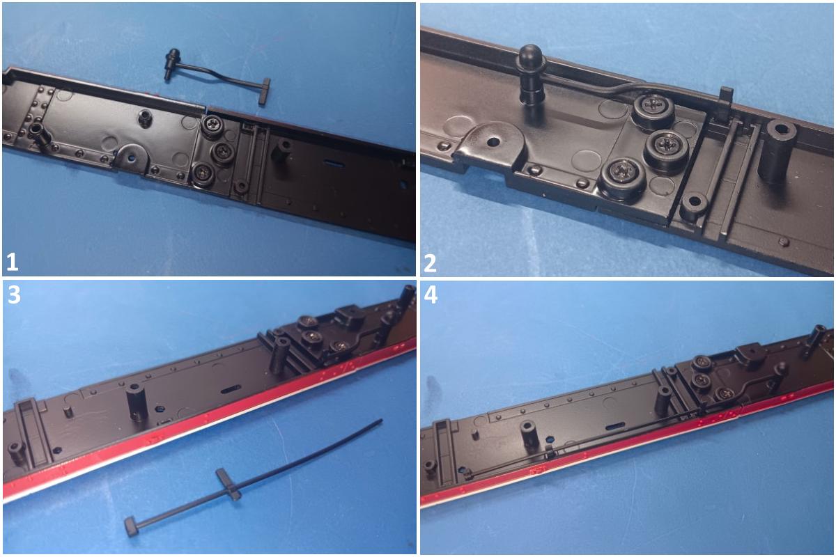

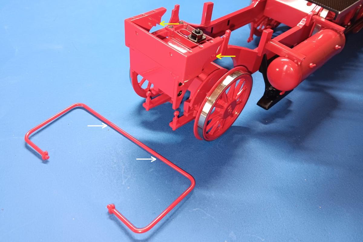

Den Anfang machen wir mit der Dampfleitung, welche vorn an der Luftpumpe aufgesteckt und dann an der auf der linken Seite nach hinten verlegt werden soll. So die Theorie. In der Praxis gestaltet sich das etwas schwieriger. Davon gleich mehr.
Die Dampfleitung soll unterhalb der vorderen Verkleidung auf einen Zapfen an der Pumpe aufgeschoben werden ( weißer Pfeil ).
Da die Luftpumpe gesteckt und nicht verklebt ist, habe ich diese noch einmal herausgezogen. Jetzt kann man den Zapfen sehen, auf den der Vinylschlauch aufgeschoben und verklebt werden soll ( Bild 1 + 2 weiße Pfeile ). Um Halt in die Geschichte zu bekommen habe ich dann den Zapfen abgeschnitten und ein Loch in die Bodenplatte der Pumpe gebohrt. Weiterhin habe ich ein ca. 6 mm langes Stück Plastik in den Schlauch geschoben um mehr Halt zu haben ( Bild 2 ). Danach wurde der Schlauch in die Bohrung eingeklebt.
Nun tauchte ein weiteres Problem auf, das ich bis dahin noch nicht bedacht hatte. Der Vinylschlauch hatte durch die enge Aufwicklung die Form übernommen und wurde nicht mehr glatt. Das sieht am Modell natürlich seltsam aus. Also Bindedraht zur Hilfe nehmen ( Bild 1 ). Zuerst den Bindedraht glatt ziehen und dann komplett in den Vinylschlauch einschieben ( Bild 2 weißer Pfeil ). Der Draht hält den Schlauch nun glatt und wir können durch das zurechtbiegen auch die Lage besser bestimmen. Jetzt wird die Leitung durch das Loch der Verkleidung geführt und die Pumpe wieder festgedrückt ( Bild 3 ). Durch den Draht lässt sich die Leitung nun genau so verlegen wie man sie haben will ( Bild 4 ).
Hier sehen wir den Verlauf der Leitung von vorn nach hinten.

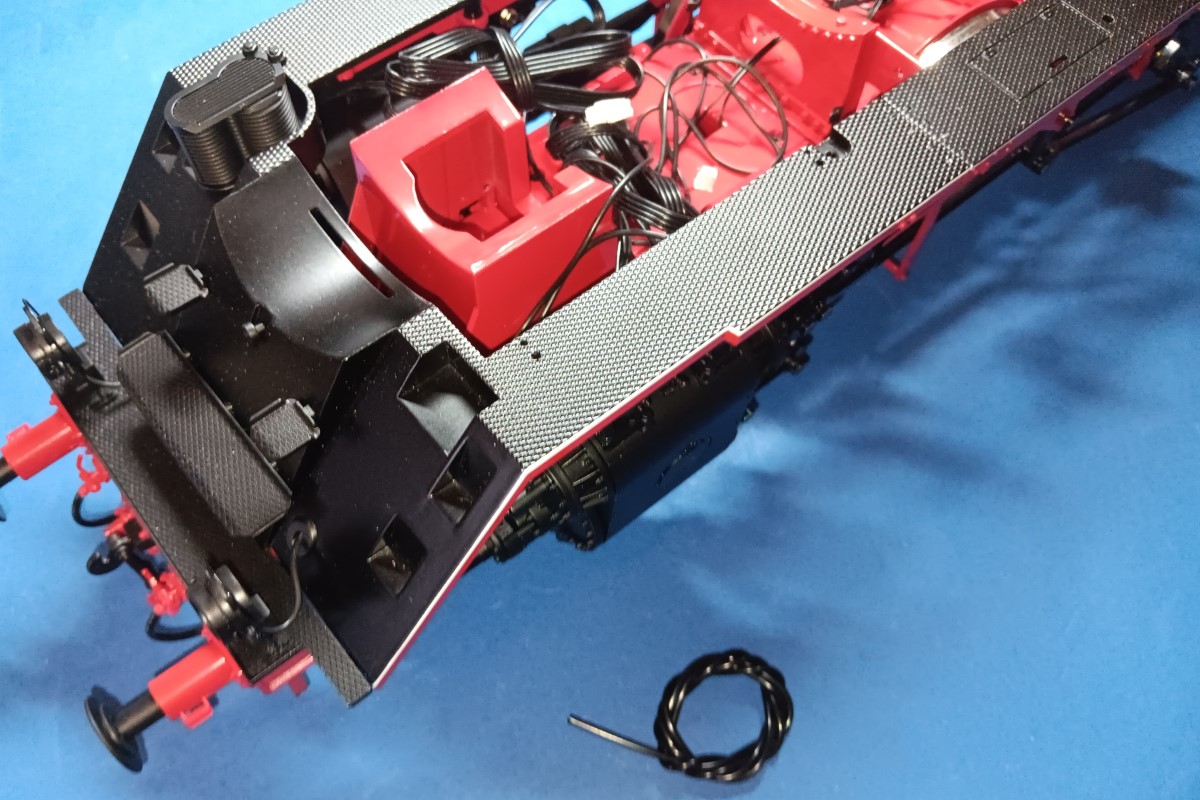

Wir gehen an das hintere Ende des Rahmens und nehmen die Kaltwasserleitung dazu. Die hat zwei kleine Ausbuchtungen ( weiße Pfeile ) welche die genaue Position in der Halterung am Rahmen vorgeben ( gelbe Pfeile ). Hier wird das Bauteil jeweils eingeklebt.
Weiter geht es mit der großen schwarzen Rahmenabdeckung. Hier werden wir zunächst die vier Winkel anbringen ( weiße Pfeile ). Die Winkel haben jeweils zwei Löcher. Eines für den Zapfen und eines für die jeweilige Schraube.
Nachdem die vier Winkel verschraubt sind ( Bild 1 ), drehen wir die Abdeckung um und positionieren die beiden verbliebenen Winkel ( Bild 2 weiße Pfeile ). Die Winkel werden mit der verbliebenen Öffnung zur Innenseite hin aufgelegt ( Bild 3 ). Nun werden die Winkel von der Oberseite her verschraubt ( Bild 4 ).
Jetzt können wir die Abdeckung am Rahmen anbringen. Als Erstes müssen wir an den eckigen Auflagen ( gelbe Pfeile ) die rote Farbe entfernen, da die Zapfen sich sonst nicht vollends in den rechteckigen Öffnungen an der Abdeckung ( weiße Pfeile ) eindrücken lassen. Die beiden Verschraubungspunkte am Rahmen ( blaue Pfeile ) ergeben sich von allein. Die Rahmenabdeckung wird dann mit zwei Schrauben durch die beiden Löcher ( graue Pfeile ) fest verschraubt.
Hier sehen wir nochmal die korrekt angebrachte Rahmenabdeckung. Ganz wichtig: Diese muss absolut plan auf dem Rahmen aufliegen!

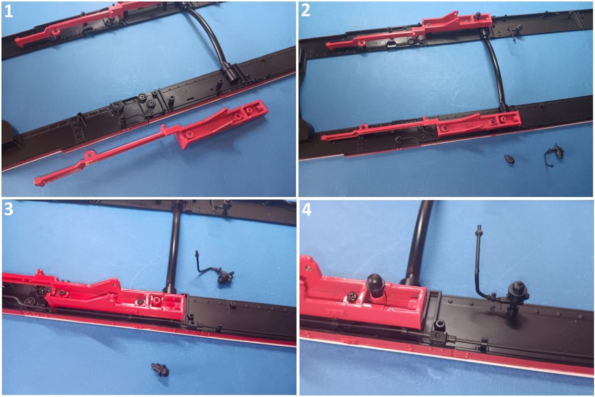

Es ist wieder an der Zeit unsere Lok auf den Kopf zu drehen. An der linken Seite soll der Datenabgriff am Rahmen befestigt werden. Der Zapfen am Ende der Leitung wird in der Bohrung am Rahmen verklebt ( Bild 1 + 2 weiße Pfeile ). Danach werden die beiden Druckluftleitungen angeklebt. Die kleinere Leitung verkleben wir an der Rahmenabdeckung ( graue Pfeile ). Das andere Ende gehört in die Bohrung am Daten abgriff ( gelbe Pfeile ). Die längere Leitung wird seitlich am Datenabgriff verklebt ( weißer Pfeil ), nachdem sie durch die Öffnung an der Rahmenabdeckung ( rote Pfeile ) geführt worden ist. Auf dem letzten Bild sehen wir den kompletten Verlauf der Leitungen.
Nun erfolgt der Anbau des rechten Datenabgriffs sowie die zugehörigen Leitungen. Exakt wie auf der linken Seite, nur spiegelverkehrt!
Kommen wir zur Luftleitung, welche auf der rechten Seite zwischen Rahmenabdeckung und Luftbehälter angebracht werden soll.
Hier haben wir die gleiche Problematik wie mit der langen Dampfleitung zu Anfang dieser Baustufe. Der Vinylschlauch lässt sich nur widerwillig in Form bringen. Also auch hier nehmen wir wieder unseren guten Bindedraht zur Hilfe! In den Schlauch auf voller Länge eingeführt lässt sich der Schlauch so biegen, wie wir ihn haben möchten und bleibt in der Form! Passend biegen und wir können denn Schlauch verkleben.
Da wir unsere BR01 noch immer auf dem Rücken liegen haben, ist genau der richtige Zeitpunkt um die reparierte Leitung wieder einzusetzen. Diesmal auch in die richtigen Bohrungen geschoben und verklebt.
