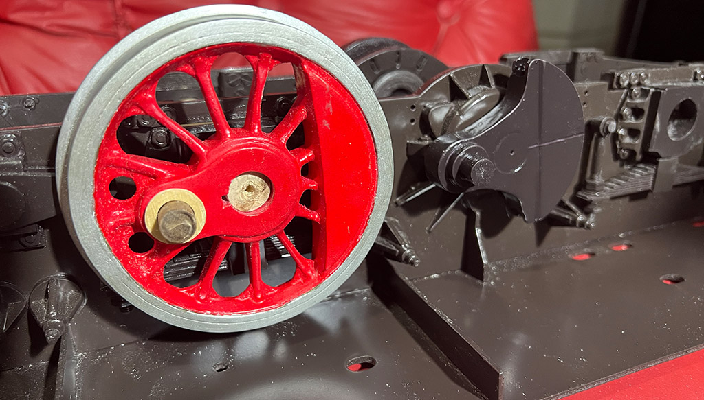

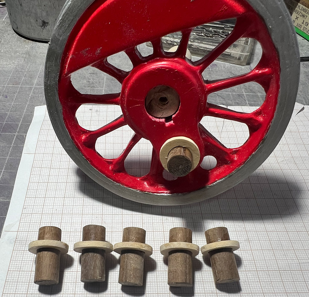

Tag 62: Räder, Antriebsachse, Bremsgestänge
Nun habe ich die Bolzen für die Räder angefangen, an denen später die Schubstangen befestigt werden. Da muß ich mir noch Gedanken machen, wie ich das alles befestige. Aber wahrscheinlich werde ich sie in die Räder reinkleben und dann eine Schraube durch oder so.
Die Antriebsachse ist inzwischen auch grundiert und verschliffen

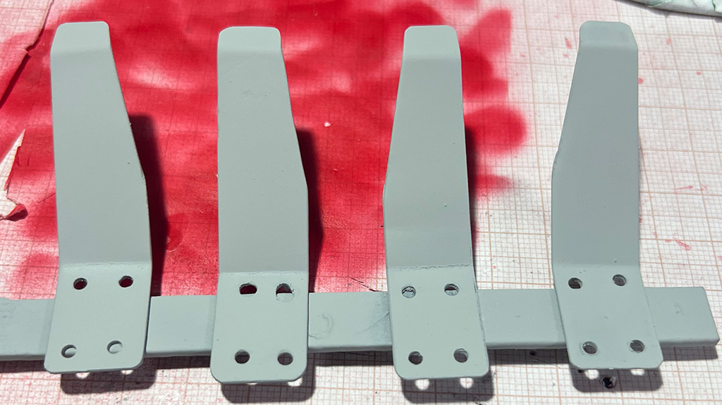

Da ich gerade wieder eine recht planlose Phase habe, habe ich Teile für das Bremsgestänge gebaut. Muß ja auch irgendwann mal gemacht werden.

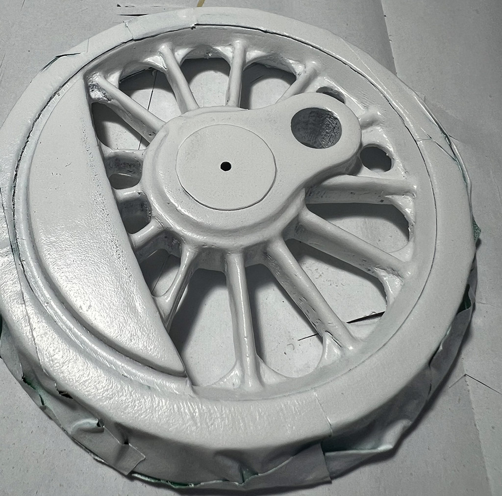

Tag 64: Räder, Pleuel.
Wie nenne ich die Dinger jetzt? Pleuel? Schubstangen? Keine Ahnung. Während der Trocknungszeit des neuen Rades hatte ich Zeit mich etwas um diese Teile zu kümmern. Und dann war da das Problem mit dieser Sicke in der MItte. Mir war klar, daß es mir mit meinen primitiven Werkzeugen nicht möglich sein wird, diese Sicken sauber rauszufräsen oder rauszuschleifen. Also kam ich auf die Idee das Mittelstück aus 3 Teilen zu bauen.
Warum ich jetzt trotzdem ein Bild von einem Rad poste? Ganz einfach weil es nun auch Radnabendeckel gibt.

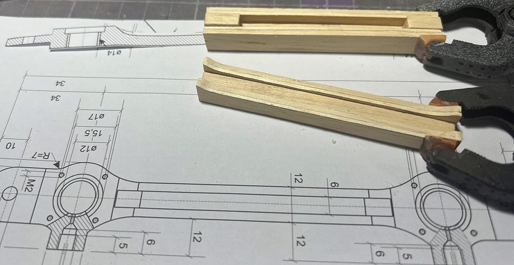

Dienstag, 28. Februar 2023, 20:11

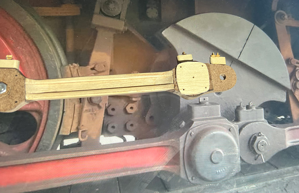

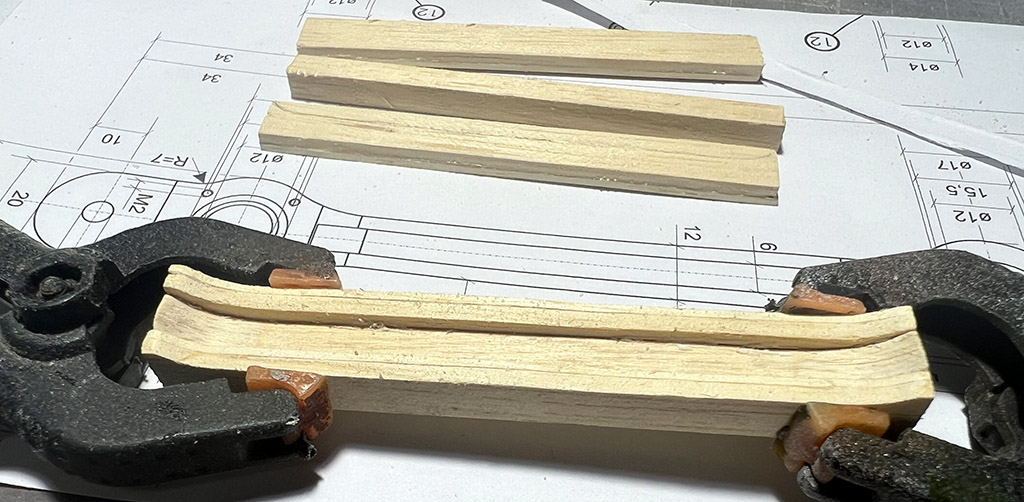

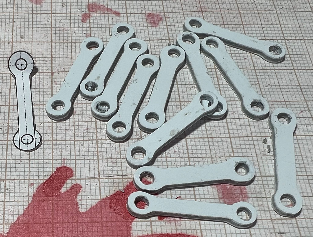

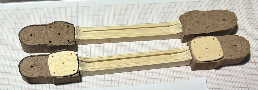

Tag 68: Treibstangen

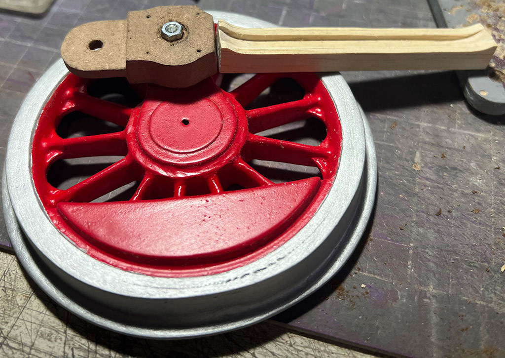

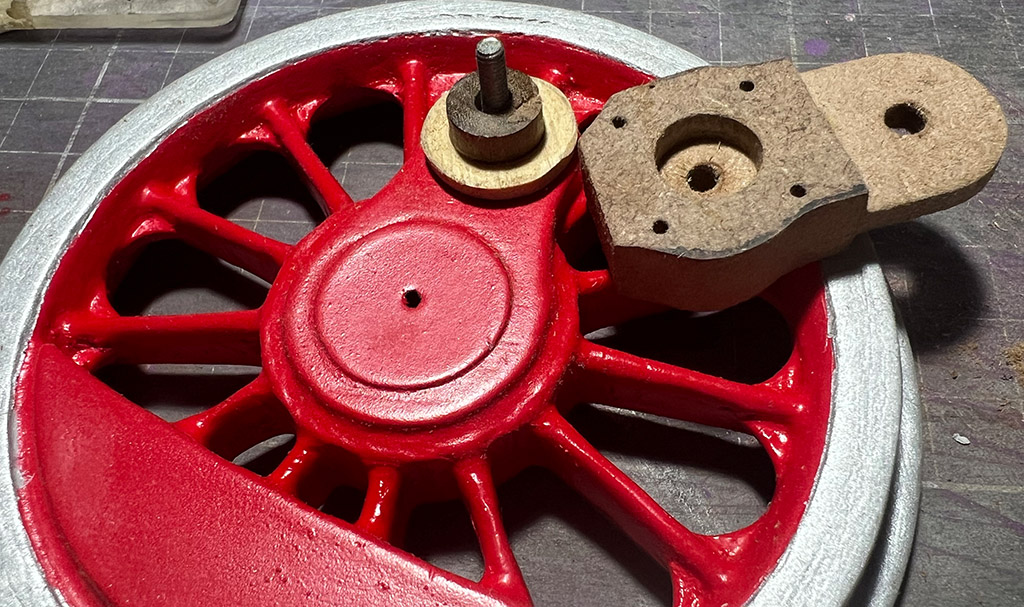

Obwohl inzwischen auch das 4. Rad auf meinem Basteltisch liegt, habe ich es vorgezogen mal einen Test mit einer Schubstange zu machen. Das Rad muß etwas warten.
Also habe ich aus 9mm Preßspan mal die Köpfe ausgeschnitten und entsprechen gebohrt und gefräßt.
Zuerst hatte ich noch die Abdeckungen vorbereitet. Da fehlt aber noch die Hälfte.
Die nächsten beiden Bilder erklären so ungefähr wie ich es gelöst habe, daß die Teile beweglich bleiben.
Sieht finde ich schonmal ganz gut aus. Nur die Funktion ist noch nicht ganz so gewährleistet. Manchmal bleibt das Rad hängen und die Stange geht dann auf Umkehrschub. Liegt zum Teil auch daran, daß die Räder noch nicht fest mit den Achsen verbunden sind und daher ihre Position ändern und auch die Bolzen für die Schubstangen noch nicht fest sind.

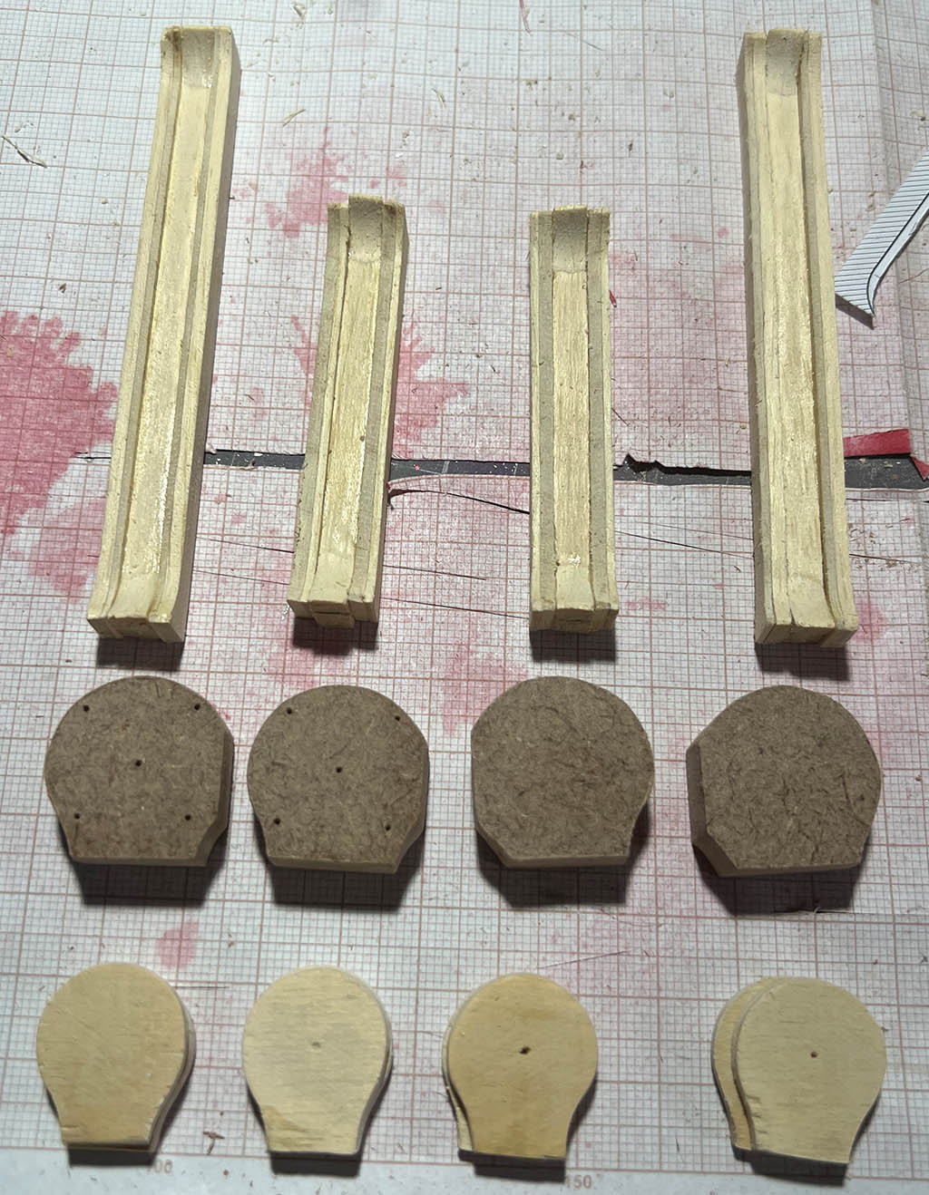

102
Donnerstag, 2. März 2023, 17:43
Tag 69, Tag 70: Räder, Treibstangen
Inzwischen ist das vierte Rad grundiert. Da die Räder ziemlich zeitaufwändig sind, komme ich nicht viel dazu andere Dinge zu bauen. Daher gibt es im Moment auch nicht allzu viel zu berichten.
Dennoch habe ich die Treibstangen mit mehr Details versehen.

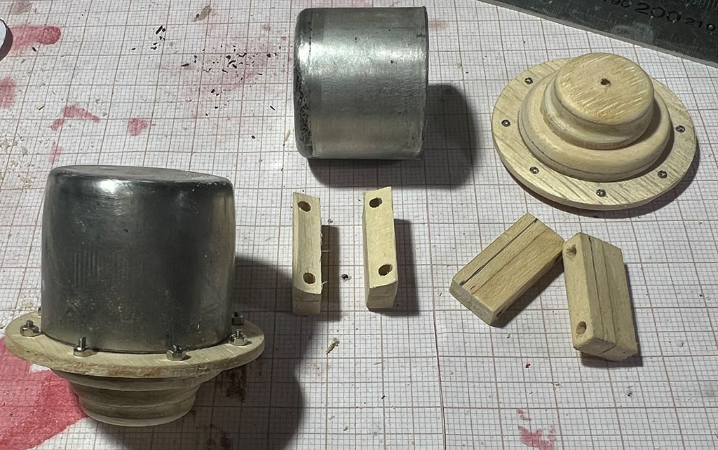

  • »Marco H« ist der Autor dieses Themas
Beiträge: 815
Realname: Marco Hammerand
Wohnort: Pomerode, Brasilien
105

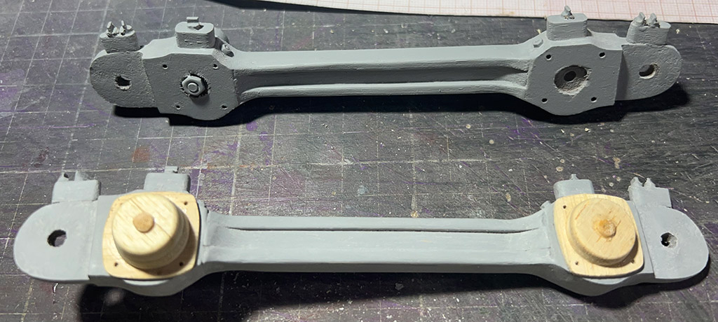

Freitag, 3. März 2023, 17:05
Tag 70: Treibstangen

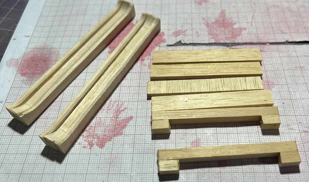

Ich habe nun die Deckel für die Lager aus Holz gedreht. Von innen habe ich sie etwas ausgefräßt, damit die Muttern reinpassen.
Und so sehen die Treibstangen grundiert mit aufgelegten Deckeln aus. Und nun muß nochmal 4 verschiedene Farbtöpfe in die Hand nehmen. Grundierung für die Deckel, Weiß als Untergrund für die roten Streifen der Stangen, Rot für die roten Streifen der Stangen, grau/braun für die Treibstangen selbst und Alu für die Deckel.

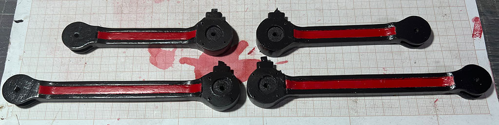

106

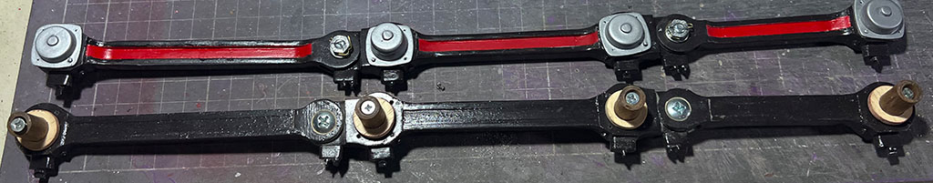

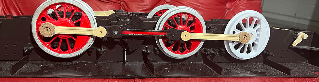

Montag, 6. März 2023, 17:59
Tag 71, Tag 72, Tag 73: Treibstangen

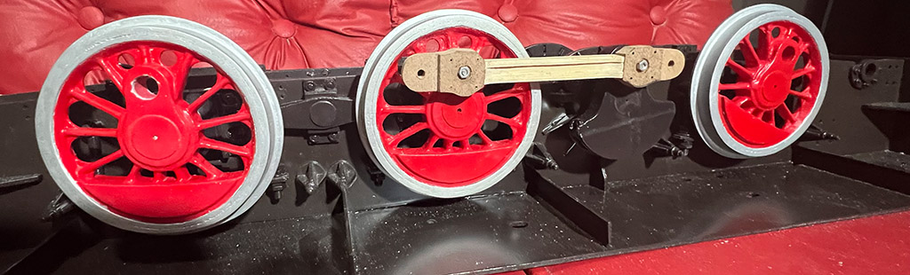

Die beiden mittleren Stangen sind fertig lackiert.
Hier ist natürlich noch nichts fest montiert. Alles nur zusammengesteckt. Genau anpassen kann ich das alles erst, wenn alle Teile fertig sind.
Und so würde das mit Kappen aussehen.
Inzwischen habe ich auch damit begonnen die vorderen und hinteren Stangen zu bauen

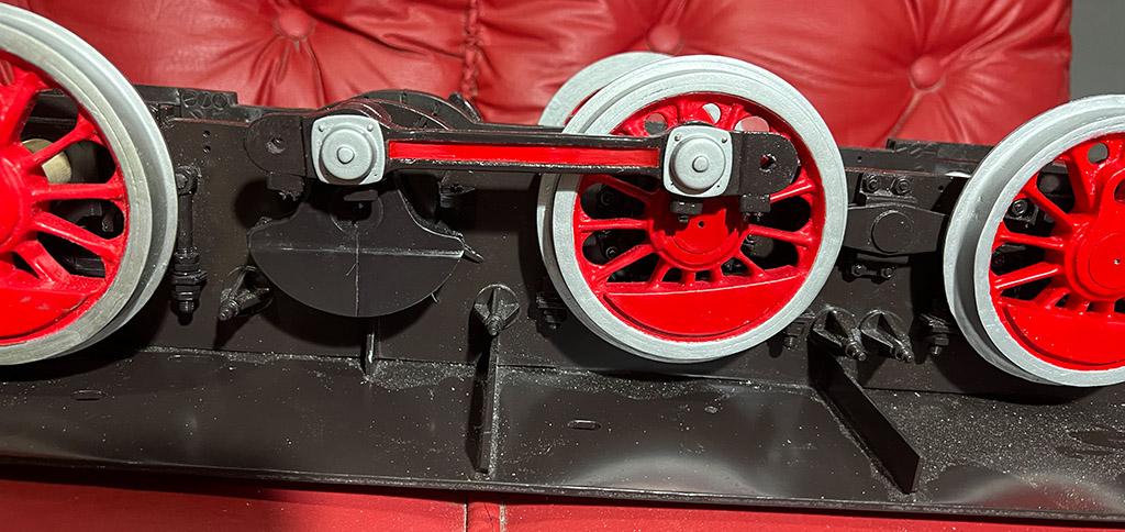

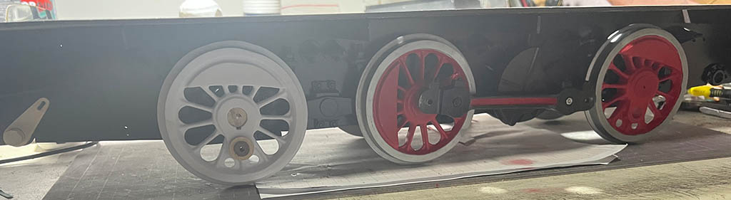

107

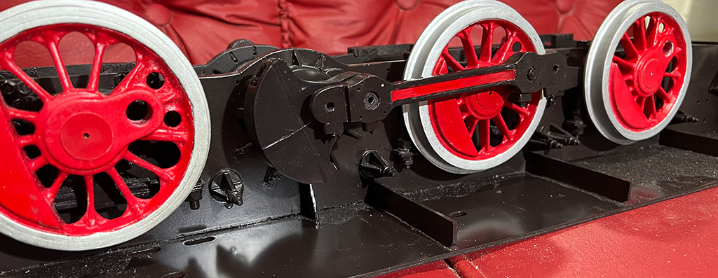

Mittwoch, 8. März 2023, 15:43
Tag 74, Tag 75: Treibstangen, Räder
Hier entstehen gerade die vorderen und hinteren Treibstangen.
Anpassungsarbeiten. Da ich inzwischen das fünfte Rad am Wagen erhalten habe, mußte ich diese Arbeiten erneut unterbrechen. Bin echt froh, wenn das Thema abgeschlossen ist.
Und erstmals steht sie auf eigenen Rädern. Auch wenn noch eines fehlt.

Tag 76:
Heute mal wieder ohne Foto.
Die 4 Treibstangen sind lackierbereit und ach das 5. Rad am Wagen ist grundiert. An diese Teile werde ich heute verschiedenste Farbschichten anbringen.

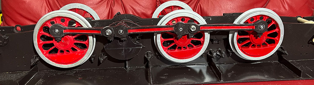

114
Montag, 13. März 2023, 17:34

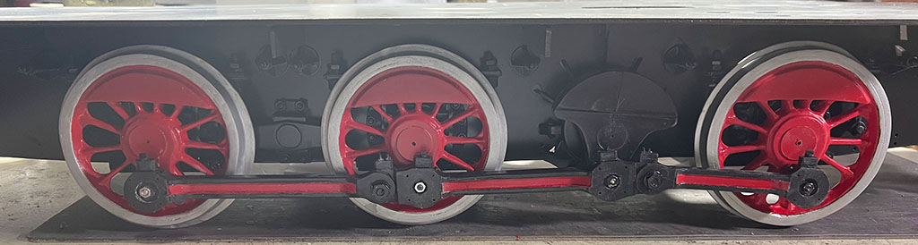

Tag 77, Tag 78, Tag 79: Triebstangen, Bremszylinder.
Die 4 vorderen und hinteren Triebstangen sind nun endlich fertig.
Hier alle zusammen.
Zwar fehlt noch immer ein Rad, aber ich habe das ganzem mal probeweise zusammengesteckt.

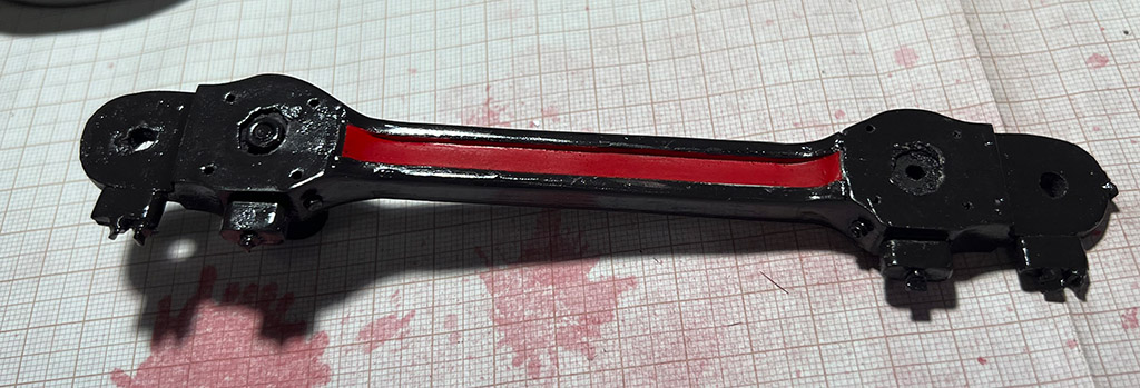

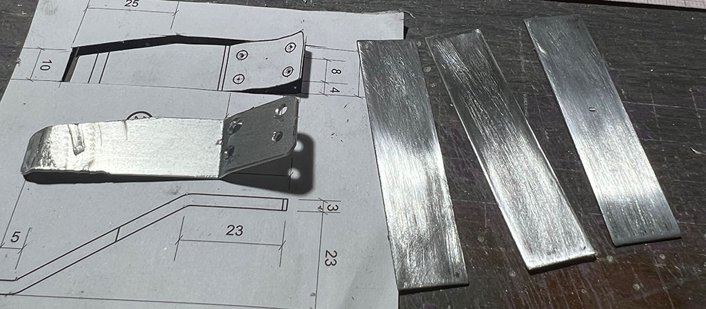

Und das sind die Bilder, die einem dann mal wieder Mut machen. "Es sieht nach was aus". Aber leider mußte ich feststellen, daß die Lok wohl nicht rollfähig wird. Da wirken zu hohe Kräfte auf zu schwache Teile. Vielleicht ändert sich das noch, wenn die Teile alle fest montiert sind. Aber zumindest bleibt alles beweglich und man kann die Teile in die richtige Position bringen. Mehr braucht es ja für die Vitrine auch nicht.

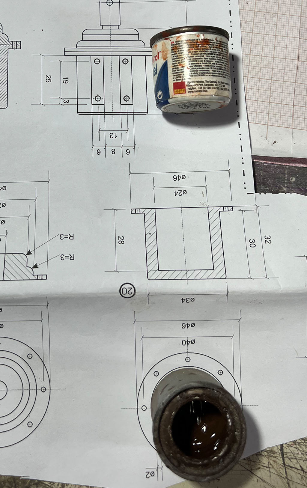

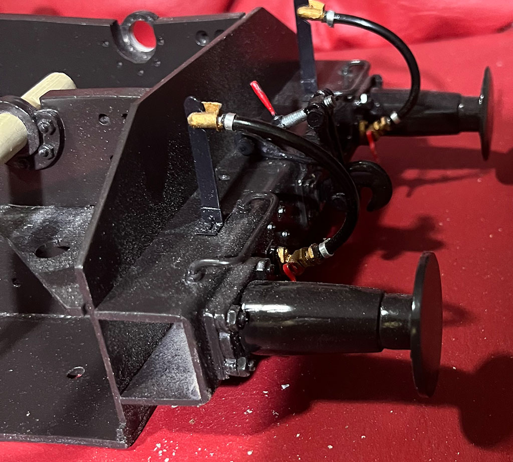

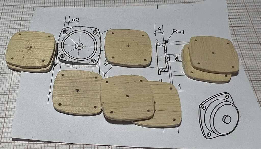

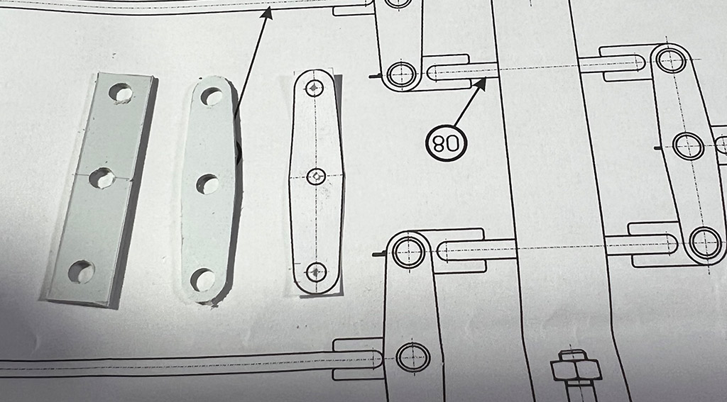

Zwischenzeitlich habe ich mal wieder Teile für das Bremsgestänge gefertigt.
Beim Bremsgestänge habe ich mir gedacht, daß ich es von Anfang bis zum Ende in der richtigen Reihenfolge baue. Und das fängt nunmal bei den Bremszylindern an. Und während ich mich geärgert habe, daß ich kein geeignetes Rundholz dafür habe, fiel mir ein Revell-Farbtöpfchen ins Auge. Und beim Nachmessen habe ich dann festgestellt, daß es exakt die gleichen Maße hat wie der Zylinder meiner Pläne. Also habe ich nach eingetrockneten Töpfen gesucht und konnte 2 aus meiner Titanic-Bauzeit finden.
Hier unterscheiden sich meine Baupläne mal wieder gewaltig von den Fotos. Das Unterteil des Zylinders ist in den Plänen viel flacher als aud meinen Fotos. Werde wohl irgendeinen Mittelweg einschlagen müssen.
Beiträge: 815
117
Dienstag, 14. März 2023, 15:12

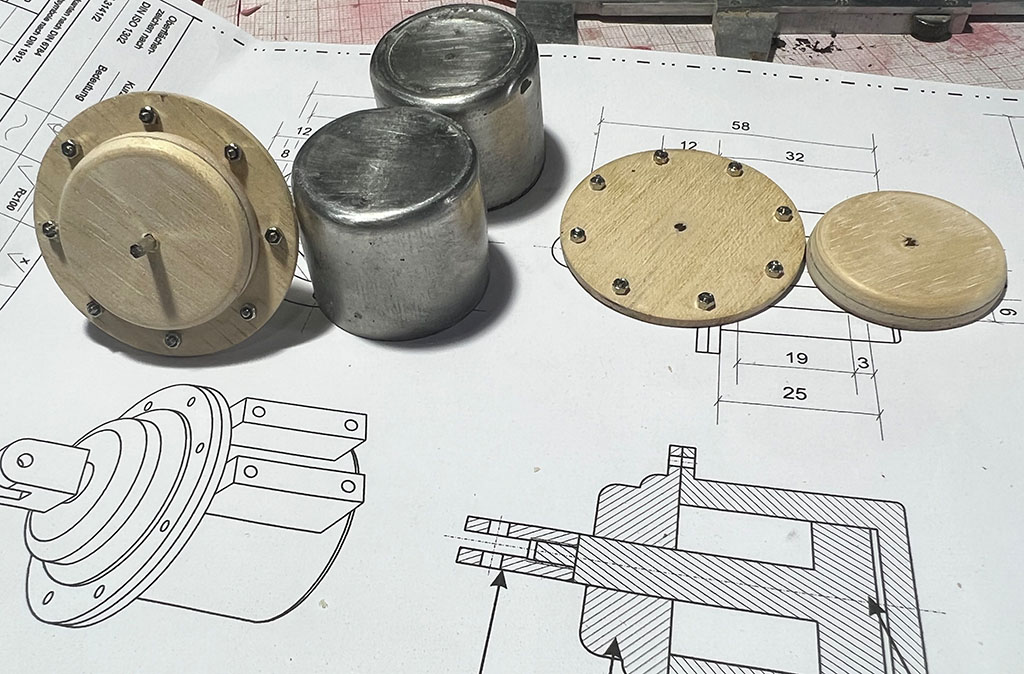

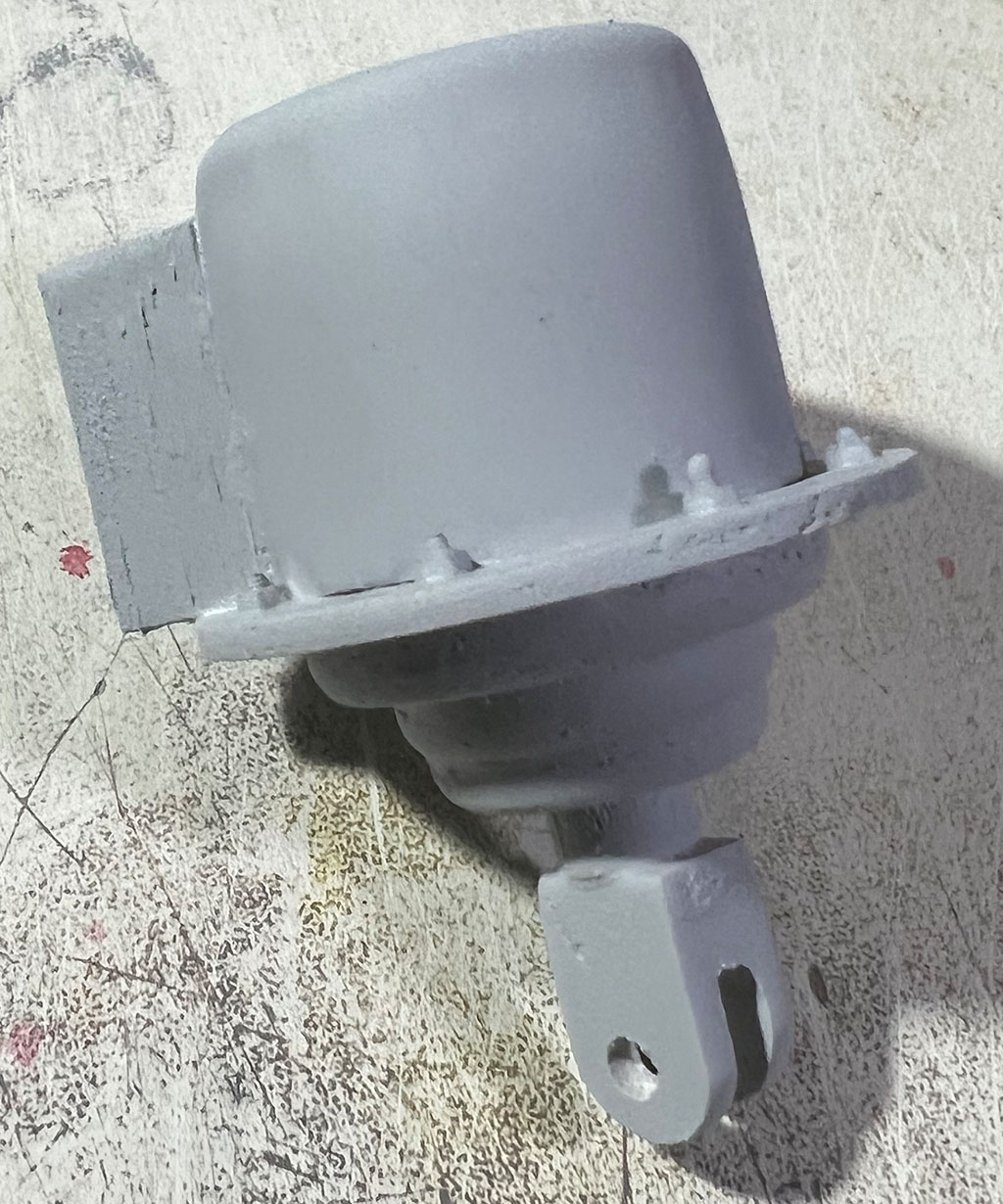

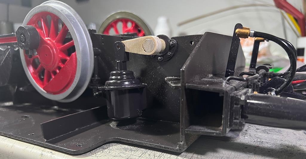

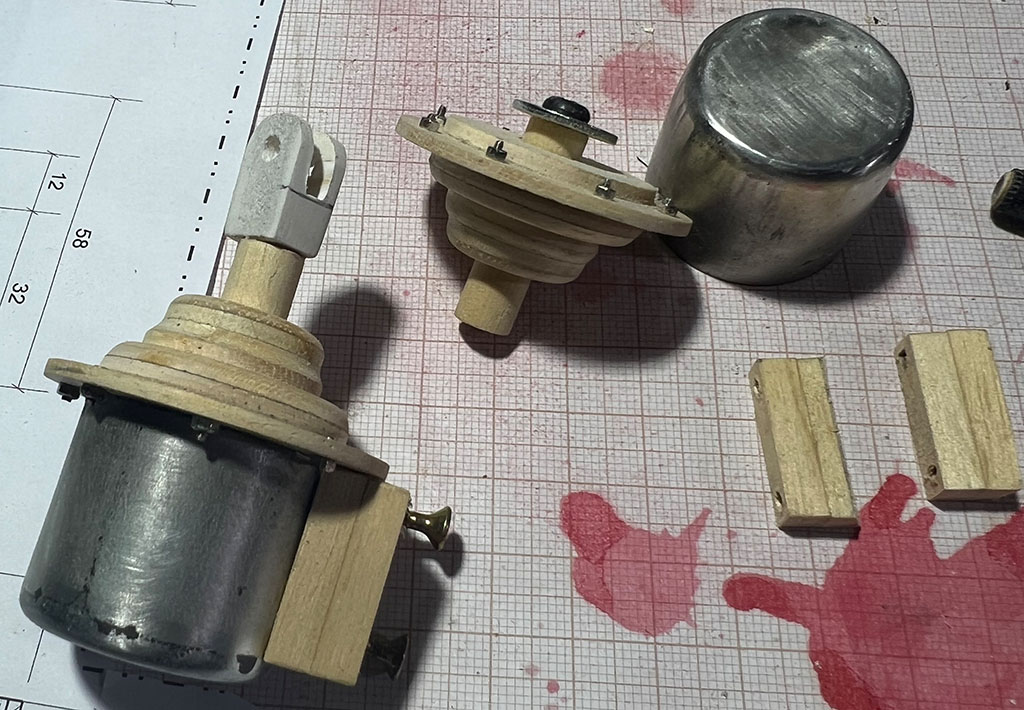

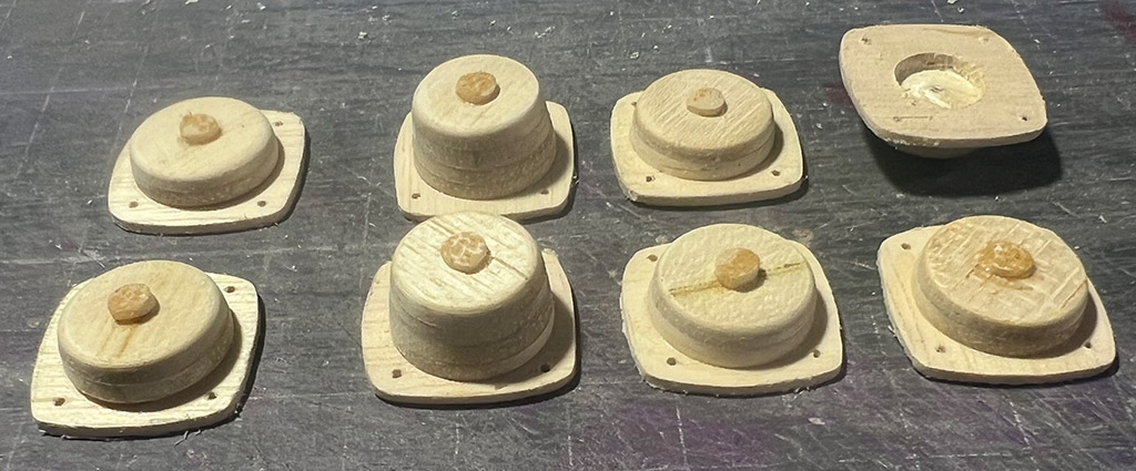

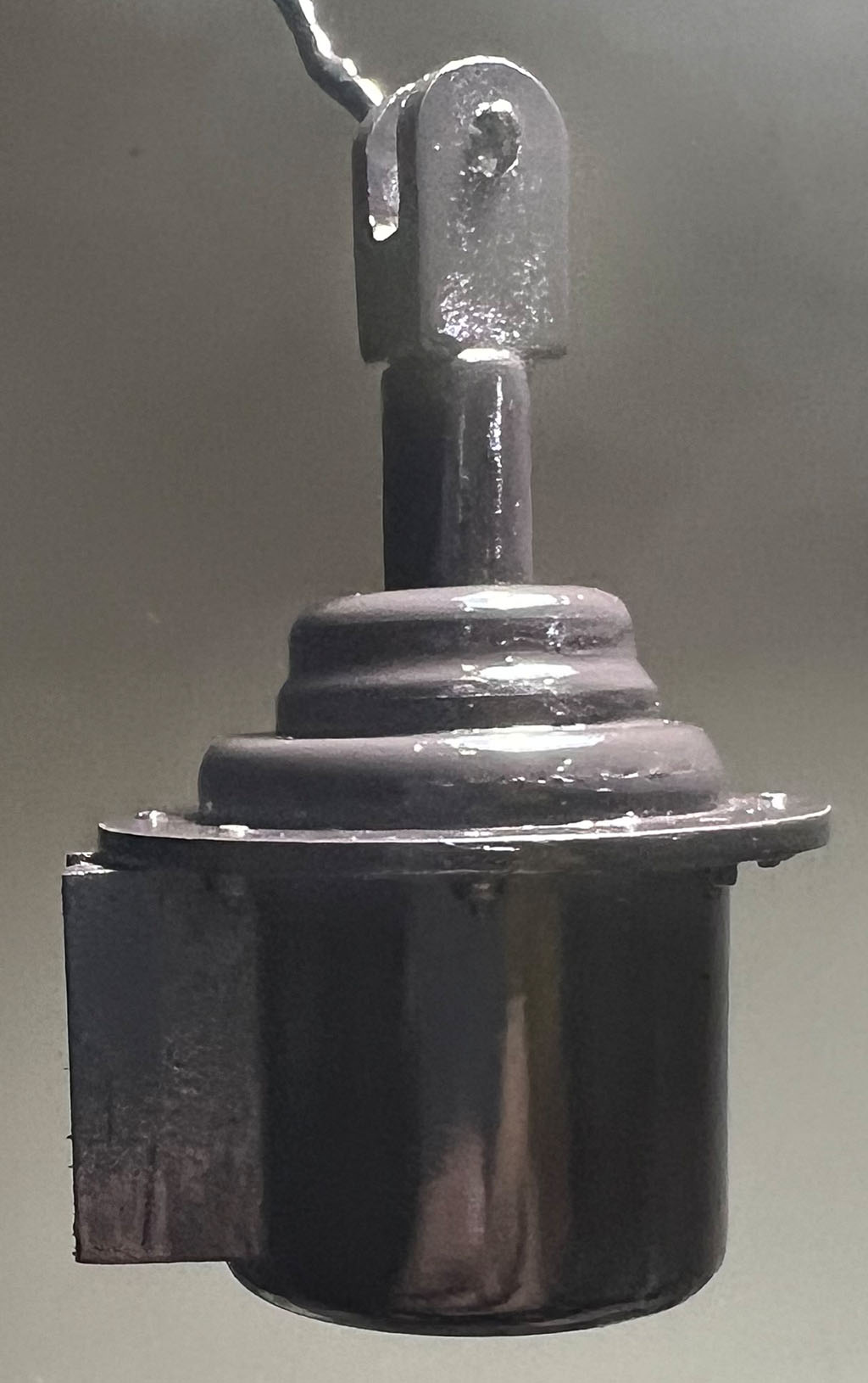

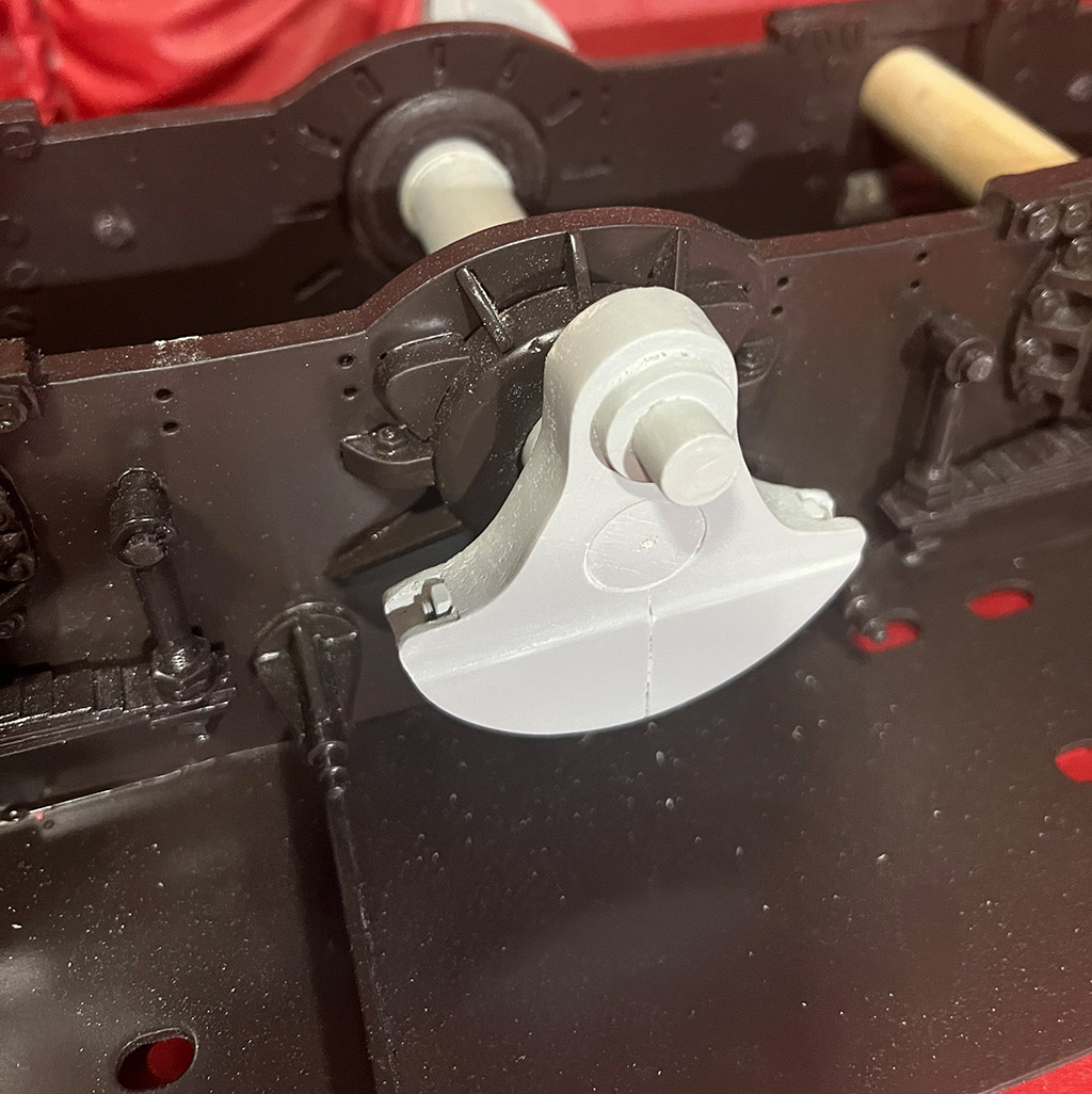

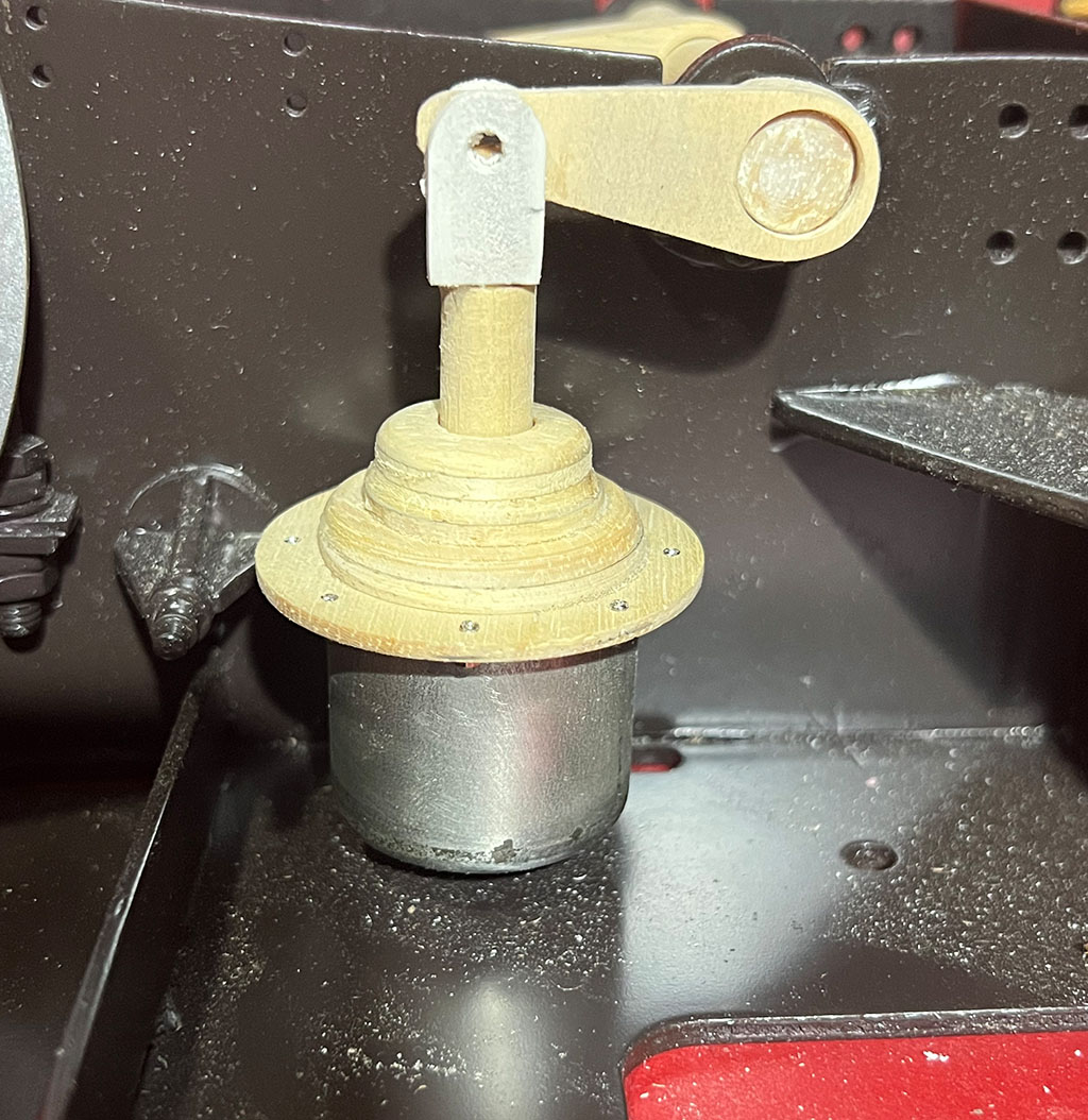

Tag 80: Bremszylinder
Nun habe ich die Unterseiten der Bremszylinder fertig gedreht und die Halterungen gebaut.
Da es mein Ziel ist, das ganze Bremssystem beweglich zu bauen, mußte natürlich auch ein Hubkolben in den Zylinder. Mit Begrenzung damit er nicht rausfällt.
Juhuu!! Es paßt. Das ganze wird später angeschraubt und nicht geklebt. Wegen der Stabilität gehen die Schrauben bis in den Zylinder rein. Da fällt nicht mehr auseinander.

Die Bremszylinder sind inzwischen grundiert und lackiert und können nach dem Trocknen eingebaut werden.
Nebenbei habe ich die Pufferbohlen fest montiert.
Außerdem habe ich damit begonnen, die Gleisräumer zu bauen. Laut Bauplan hätte ich hierfür 3mm-Material verwenden sollen, aber das scheint mir im Vergleich mit Fotos doch etwas übertrieben. Also habe ich mich für ein dünneres Alu entschieden.
Heute bekomme ich wohl das letzte Rad. Also werden die aktuellen Arbeiten mal wieder unterbrochen.

So sah meine KÖF III am 81. Bautag aus:

Tag 82, Tag 83: Räder, Schienenräumer, Bremszylinder
Die beiden Bremszylinder sind nun montiert.
Und auch die Schienenräumer sind vertig geschnitten, geschliffen, gebogen und grundiert (inzwischen sogar lackiert).
Die meiste Zeit habe ich jedoch mit dem letzten Rad verwendet welches nun fast fertig ist. Nun kann ich die Schienenräumer montieren und auch die Räder. Das wird nicht eifach, da sie ja einigermaßen rund laufen sollen.
