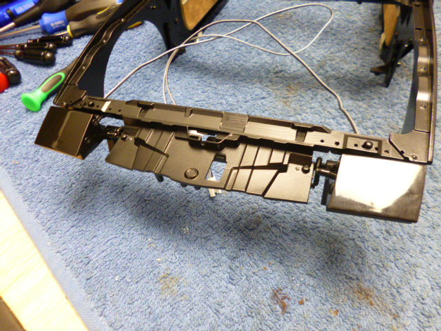

Nun beginnt das Gefummel...
Zuerst nehmen wir die Welle 79A und das Zahnrad 79G
Die Frage ...wie herum? In der BA hat das Zahnrad 2 Stift rechts und links im original nur einen...
Ich hab mich erst mal dazu entschieden das Zahnrad mit den Stift nach links auf die Welle zu schieben rechts herum passt die Schraube nicht wirklich...ist Zwangsgeführt da die Welle halbrund ist
Das ganze wird dann mit 1 AM vor dem Zahnrad fixiert
Danach am Ende den Bügel 79B mit 1 AM schraube an der Welle befestigen
Nun folgt der Einbau ins Fahrzeug
Die Welle in die Nuten einlegen mit den beiden Bügeln nach vorne
Und mit den beiden Schellen 79G,79H und je 2 GM Schrauben befestigen
Hier auf L+R achten , die beiden Schellen sind unterschiedlich
Im nächsten Schritt nehmen wir die beiden Bügel 79D,79E und zwei Federn 79F sowie 2 AP Schrauben
Die Federn jeweils mit der AP Schraube am Bügel befestigen ...so der Paln....wird aber anders :roll:
Die Bügel dann jeweils mit 1 GM Schraube neben den Scheinwerfern befestigen
Nun soll das andere Ende der Feder an den Scheinwerfern befestigt werden ... fast unmöglich ...also Federn oben am Bügel wieder abgeschraubt und zuerst am Scheinwerfer befestigt
wie in der BA...
Dann im nächsten Bild in der BA wird die Feder nun hinter die Welle geführt :cursing:
Kann man diese Bild nicht davor setzen in der BA...also Feder wieder ab und hinter die Achse gefummelt...
Dann mit der Hand am Zahnrad gedreht , die beiden Bügel müssen nun die Scheinwerfer ausfahren
Den Bügel wieder zurück... und nun müssen die Federn die Scheinwerfer wieder zurück ziehen... von alleine
Funktioniert aber nur wenn man die Scheinwerfer wieder mit den Schrauben einstellt ...also relativ locker...
Ich hoffe ich hab das jetzt richtig eingebaut ...

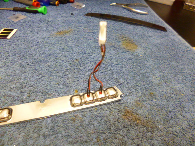

Wir nehmen Kabel 42G mit den 6 LED´s und stecken diese in die Reflektoren

Ich bezweifele gerade ob das Kabel Gewirr passt... 8) ;(
Das eine von den LED´s (gn,w) deutlich zu lang mit der Schlaufe das andere viel zu kurz laut BA aber richtig verbaut hab nochmal geschaut...
Hier dann mal an die Karosse angesetzt , die anderen Kabel der Scheinwerfer und Motor sind deutlich länger
Selbst das Kabel für das Lauflicht ist hier zu kurz :cursing: Also wohl verlängern ...was bleibt einem da übrig...

Update...
:doof: habe wohl wären des ganzen Zusammenbaus die Schnauze wohl einmal verkehrt herum liegen gehabt :roll:
Alles nochmal zerlegt und die beiden Seiten der Kabel für die LED´s getauscht..jetzt könnte es passen...
passiert auch mir manchmal... :abhau:

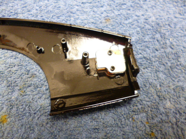

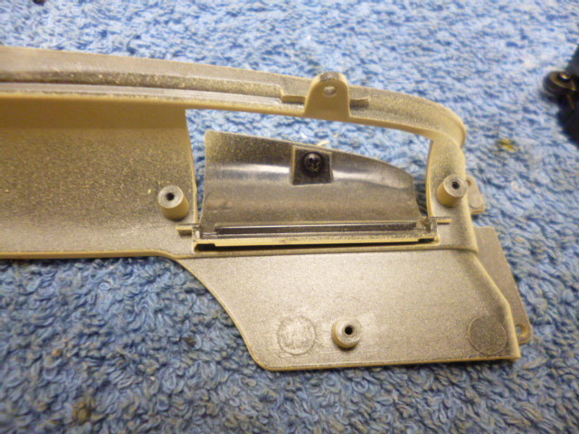

Das Gitter (PE Teil) 84B in den Kotflügel einlegen Die Abdeckung 84A für den Lüftungsschlitz einlegen und von der Rückseite mit 2 BP Schrauben befestigen
Den Innenrahmen 84C des Kotflügels einlegen und mit 3 EM Schrauben befestigen
Jetzt bauen wir die Karosse weiter auf...
Wir montieren die Motorhaube. Diese in die Karosse einlegen und von der Unterseite jeweils mit 2 GM Schrauben mit der Karosse verbinden
Beim Öffnen die Haube anheben und dann etwas nach vorn ziehen...
Sollte die Habe nicht offen bleiben und zufallen kann man diese wieder mit den Schrauben an den Scharnieren auf beiden Seiten einstellen
Jetzt montieren wir noch den Kotflügel .Vorn rechts in die Karosse einsetzen und von der Innen Seite mit der Karosse verschrauben
Vorne mit 2 EM Schrauben hinten an der A-Säule mit 2 VM Schrauben

Das Gitter (PE Teil) 86B in den Kotflügel einlegen Die Abdeckung 86A für den Lüftungsschlitz einlegen und von der Rückseite mit 2 BP Schrauben befestigen
Den Innenrahmen 86C des Kotflügels einlegen und mit 3 EM Schrauben befestigen
Den Klebestreifen 86E über das Lauflicht kleben
Nun bauen wir weiter die Karosse zusammen ...
Die Schnauze mit dem Lauflicht wird nun angebracht . Dazu die Karosse auf den Rücken legen und die Schnauze positionieren...
In der Mitte mit 1 GM Schraube befestigen
Danach mit 2 GM am bereits befestigen Kotflügel befestigen
Danach die Kabel verlegen und mit den beiden Kabelschellen 86D und je 2 AM Schrauben fest schrauben
und noch mit den beiden Klebestreifen 86F fixieren
Die Kabel dabei durch die Öffnung nach innen schieben
Den vorher gebauten Kotflügel aufsetzen und von innen vorne mit 2 EM Schrauben und an der A-Säule mit 2 VM Schrauben befestigen
Wie befürchtet ist das eine Kabel ziemlich kurt ...ist das vom Lauflicht... hoffen wir mal es psst noch wenn die Karosse aufgesetzt wird
Jetzt hier auch die Schnauze noch mit 2 GM Schrauben am Kotflügel befestigen
Und hier dann im gesamten...
Die Spaltmaße sind OK und die Scheinwerfer fahren aus und ein ohne irgendwo an der Karosse zu schleifen
Noch ein Hinweis! Bei ausgefahrenen Scheinwerfern lässt sich die Motorhaube nicht schließen da diese dann auf den Scheinwerfern aufliegt

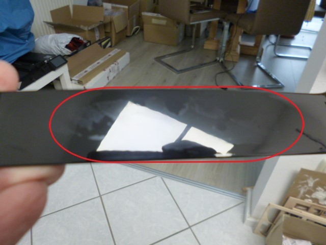

Das Dach Zwischenstück 91A auflegen und von der Innenseite mit 3 WM Schrauben befestigen
Zuvor aber erst mal polieren ...es sind wieder Spuren der Blister Verpackung zu sehen :roll:
Also erst mal weg polieren mit meinem Mittelchen ;)
Jetzt ab in die Karosse ...

Das Scharnier 91E für die Tankklappe einlegen und mit 1 AM Schraube befestigen
Die Tankklappe 91D in den Kotflügel einlegen und von der Innenseite ebenfalls mit 1 AP Schraube befestigen
Den Tankverschluss 91C (Zwangsgeführt)mit 1 BP Schraube an Teil 91B befestigen
Das ganze von innen in den Kotflügel einlegen und mit 1AM Schraube befestigen
Den Kotflügel in die Karosse einsetzen und von innen verschrauben...
Und zwar mit 4 KM und 1 EM Schraube
Die Tür rastet ziemlich fest ein ... hier muss man etwas Druck ausüben

Samstag, 10. Dezember 2022, 17:21
Hallo René. ✌️
Der schwarze Lack blinkert ja wie verrückt. Sieht alles Topp aus.
Viele Grüße Bernd. :prost:
107
Montag, 12. Dezember 2022, 15:53
Moin Bernd ,
glänzt ganz schön . Dabei sind noch ganz schön viele Fingertapsen drauf :D So schlecht ist die Lackierung gar nicht, zumindest bei den Teilen die ich bisher bekommen habe.
Wenn er fertig ist wird nochmal aufpoliert und versiegelt...

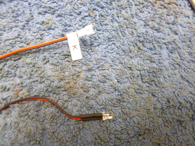

Und das Kabel mit der LED 43E(K) in den Reflektor stecken. Die beiden Kabel mit dem Klebestreifen 96F fixieren
Das ganze sieht dann so aus...

Hier dann einmal die Rauchglasscheibe
Leider werden nur 2 der 4 Reflektoren beleuchtet... X(
Aber wir sind ja Modellbauer...also hab ich die anderen dazu gebaut . 3mm Löscher in die Reflektoren gebohrt und LED´s eingesetzt und mit den anderen verlötet.
Jetzt ist es hell :D
Und mit aufgelegter Scheibe...

Zuerst das Schloss 102C in die Klappe 102B einsetzen und mit einer DP Schraube befestigen
Die Klappe in die Verkleidung 102A einsetzen und die Wanne 102D mit drei BP Schrauben an der Innenseite verschrauben
Den Winkel Teil 102E mit einer BP Schraube von innen befestigen
Und noch die Zierblende 102F in die Verkleidung drücken
Das war es auch schon wieder...nicht ganz ;) Das Fach wird ach beleuchtet :smilie:
Hier hab ich dann auch eine 3mm LED eingesetzt...

Bevor es weitergeht hab ich noch die SMD LED´s vorne mit den Hauptscheinwerfern verbunden.
Dazu habe ich den Kotflügel vorne wieder geöffnet um an das Kabel zu kommen.
Die Litzen getrennt und die Isolierung abgeschabt. Die Lackdrähte dort aufgelötet .
Als Isolierung der Stellen habe ich hier Schmucksteinkleber verwendet. Sieht auf den Bildern wilder aus als es in Wirklichkeit ist... :D
Das ganze verschwindet dann wieder im Kotflügel ...
Das ganze passiert dann auch noch im Heck, da bin ich gerade dran...
