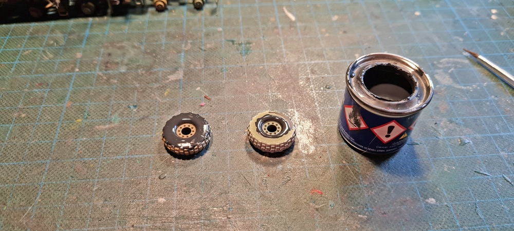

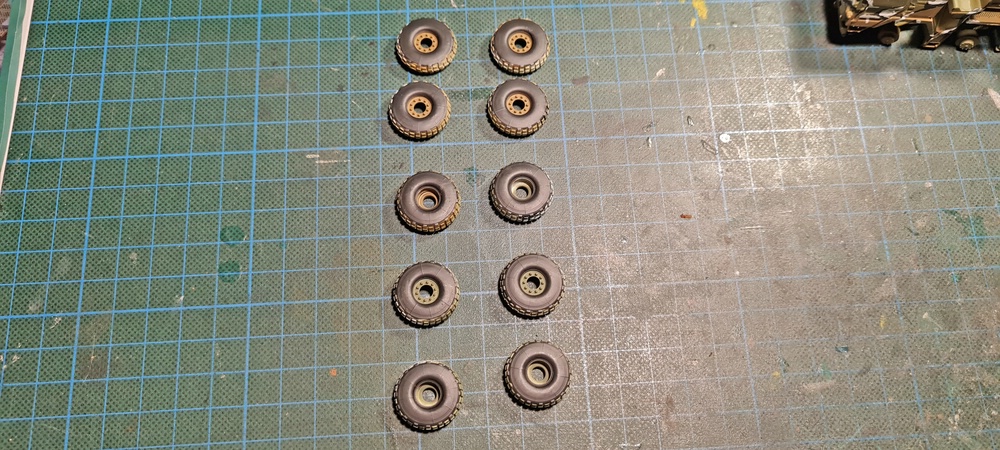

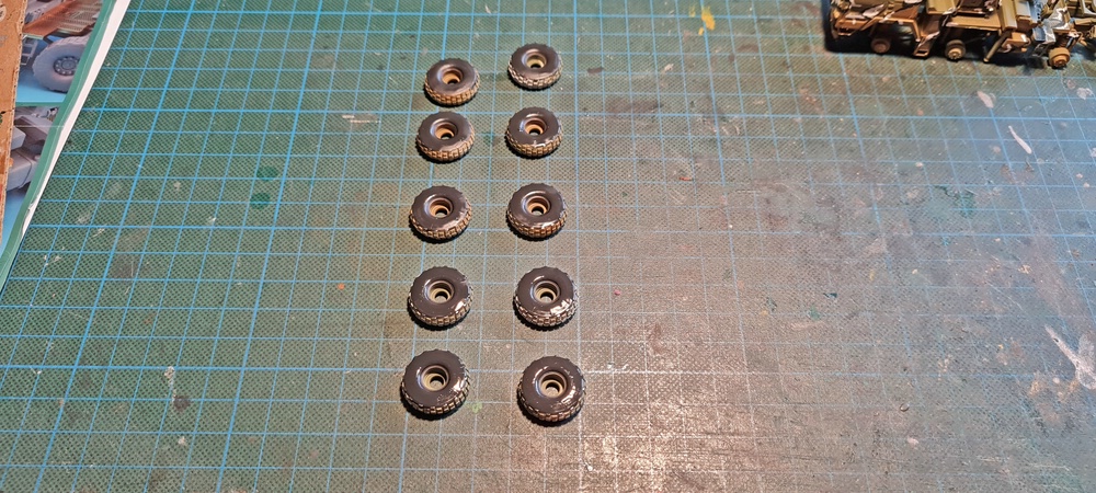

Deswegen gibt es heute auch nur etwas zu den Rädern/Reifen zu berichten. Da ich gerade keine andere Farbe dafür da habe als meinen Tamiya Paneel Liner und das matt 9 Anthrazit von Revell, habe ich mir gedacht, mach erst mal einen Test ob sich die Farben vertragen, denn ich habe schon so einiges dazu gelesen, das sie sich nicht vertragen, wenn Revell über Vajello Farben lackiert werden. :cracy:
Also habe ich zuerst die innen Kanten um die Felgen mit dem Paneel Liner bemalt und anschließend den Rest des Reifens mit matt 9 von Revell.
Nach dem das dann trocken war, waren keine Unverträglichkeiten zu erkennen, somit ermutigt, ging es dann an den Rest, erst mit dem Paneel Liner und warten bis das trocken ist.
Nun folgte die Bemalung mit matt 9
Nach dem das trocken war, waren die anderen Seiten dran, gleiche Reihenfolge, gleich Farben und fast gleiche Bilder. :grins:
Nun noch ein Kontrollbild von gerade eben, auch hier ist über Nacht nichts weiter passiert, außer das es trocken ist. Die Laufflächen sollen dann heute folgen.
Also die Farben vertragen sich zumindest so lange, wie man die Revellfarbe nicht mit Verdünnung angerührt hat, spritzen würde ich das also nicht und ich übernehme auch keine Garantie das sich das immer so verhält. ;)

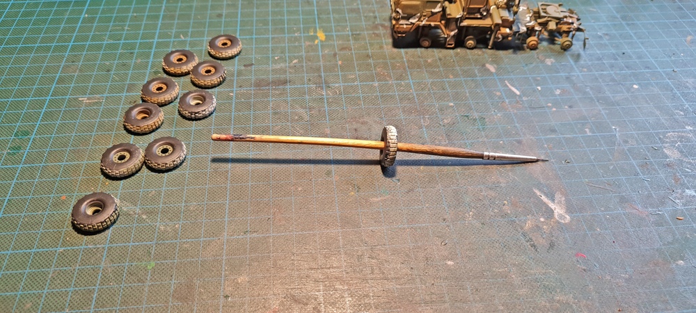

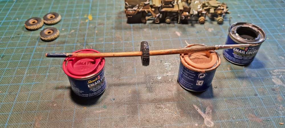

Habe ich dann gestern erst mal die Laufflächen der Reifen bemalt, dazu habe ich das Rad auf einen Pinselstiel gespießt, aber nicht zu fest.
Dann bemalt
Und mit meiner Pinzette wieder abgemacht, einfach nur runter drücken, deswegen sollte das auch nicht bomben fest sein, sondern nur soviel das sich das Rad nicht drehen kann.

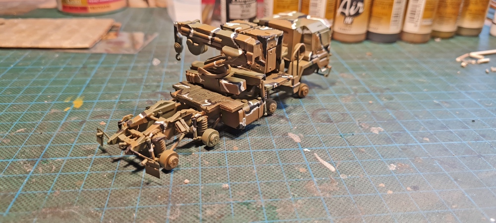

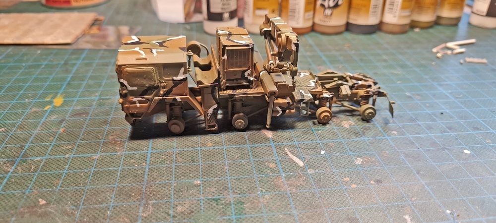

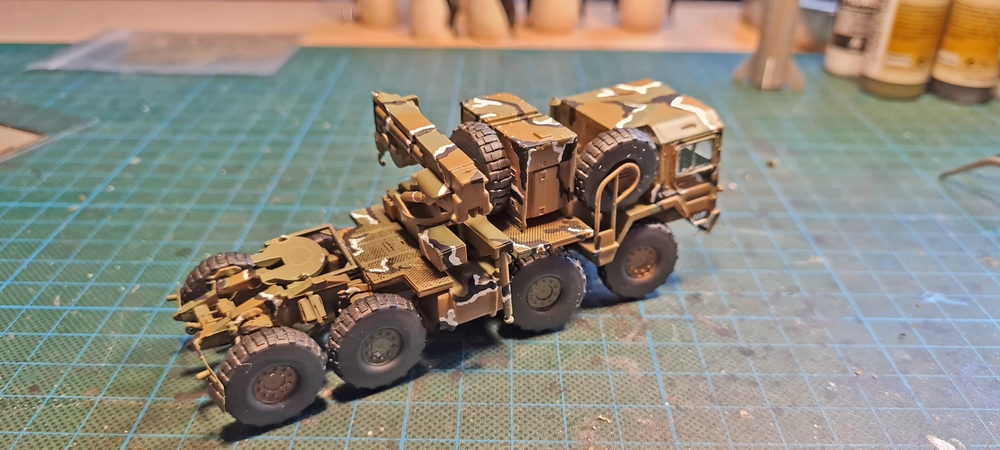

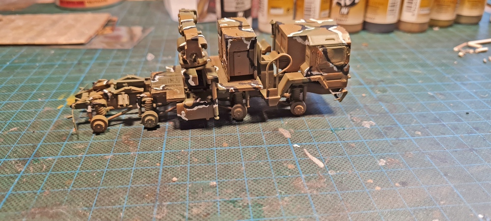

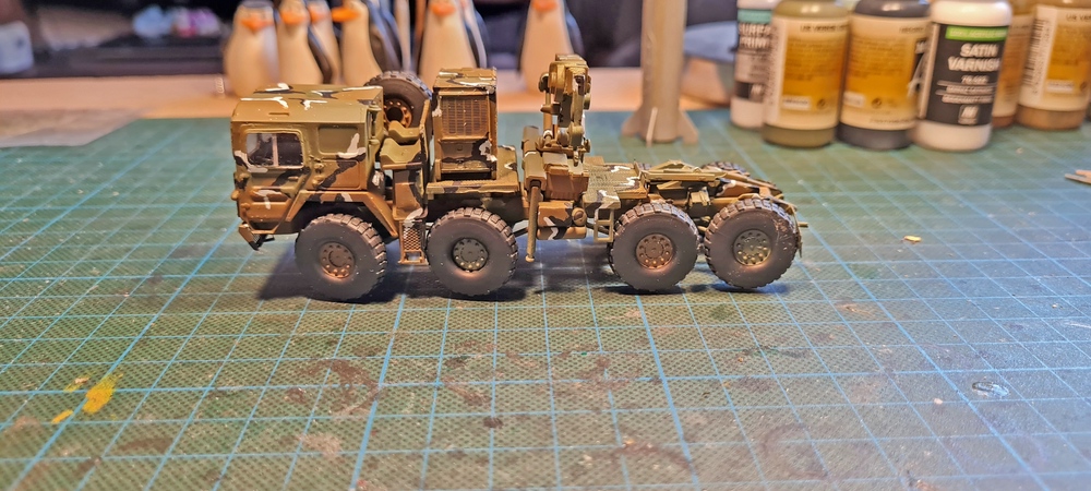

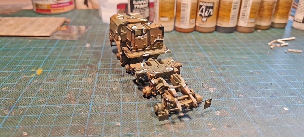

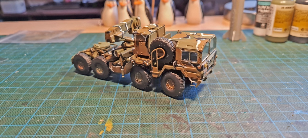

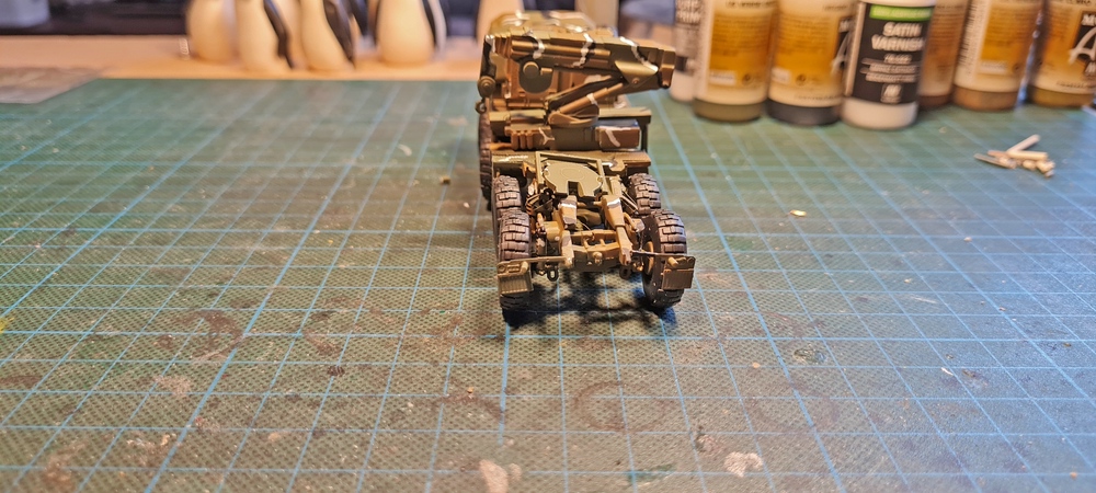

Nun ging es mit dem MAN weiter, hier habe ich das Weiß, stellen weise entfernt und an anderen Stellen ausgedünnt.
Und so sieht das nun aus, erstes Bild mal ohne Kran, alle anderen mit Kran.
Als nächstes nun die Decals und dann kommt schon etwas Alterung, die wird auch noch viel von der weißen Farbe wegnehmen und nach dem Klarlack kommen dann die Masken runter.

Mahlzeit Bernd
Na die Abänderungen können sich auf jeden Fall sehen lassen, jetzt schaut das insgesamt wunderbar aus und die Lackierung harmoniert auch gut miteinander :five: :ok: :ok: :ok:
A09 Anthrazit hatte ich auch immer für die Reifen genommen, passte eigentlich immer gut.

Huhu, ich möcht ja nicht immer mosern , wenn ich was schreibe . Und dein MAN sieht soweit ja auch prima aus - auch oder gerade weil der Bausatz als solches nicht zu den besten auf diesem Planeten zählt .
Was ich mich allerdings wirklich frage , was der mögliche Gegenverkehr von dem Kran hält . Auch wieder so ein Detail , was der Hersteller wirklich verkackt hat !

Danke Sascha, ich denke auch jetzt ist es besser, meine Frage war ja auch nur greifen die Revellfarben die Vallejofarben an oder nicht und hier war es dann eindeutig nicht der Fall.
Danke Kay, na ja er ist aber auch nicht unbedingt der Schlechteste und leider der einzigste mit einem MAN und manchmal frage ich mich auch warum ausgerechnet der MAN, liegt wohl daran das ich selber einen Bezug zu den Kat1 10 Tonnern habe, wobei ja nur die Form der Kabine ähnlich ist und die Achsfolge, die ist gleich.
Wer fragt bei einem Militärfahrzeug schon nach Überbreite, außer in Deutschland? Also ist das für mich kein Grund, etwas zu ändern.

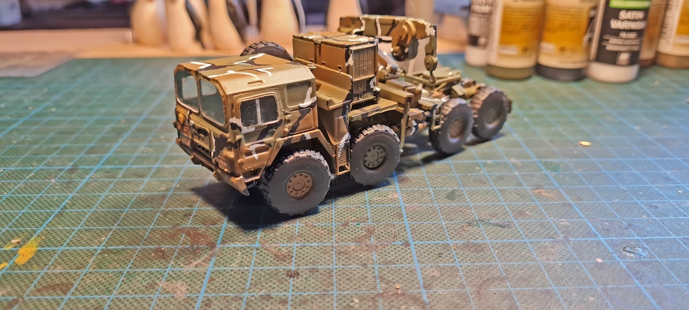

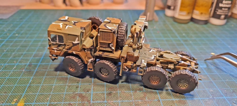

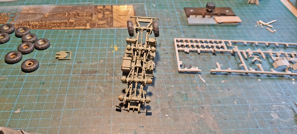

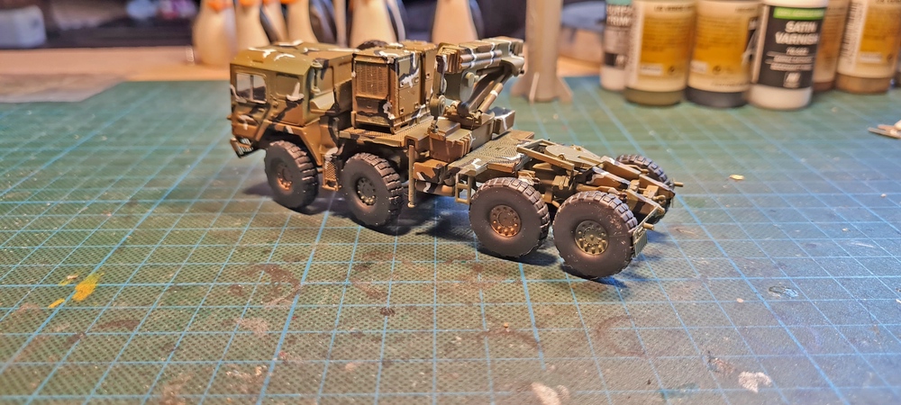

Gestern ging es mit dem anbringen der Räder weiter, die zweite Reihe war noch eine echte Quälerei, mit Feile und Schaber den Lack in den Felgen zu entfernen. Vor allem weil das auch lange dauert und so war es dann auch schon Zeit sich um das Mittagessen zu kümmern. (Ohne vernünfitges Futter geht es halt nicht, bei mir. :grins: )
Während des Essens viel mir ein, warum nimmst du nicht einfach schweres Gerät, um die Räder zu bearbeiten. Also gesagt getan, Flexibelewelle mit meinem kleinsten Fräser bestückt.
Eine nicht zu schnelle Geschwindigkeit eingestellt und los gelegt, sehr vorsichtig natürlich und mit ganz wenig druck, so waren die anderen vier Räder schnell gemacht und angebracht.

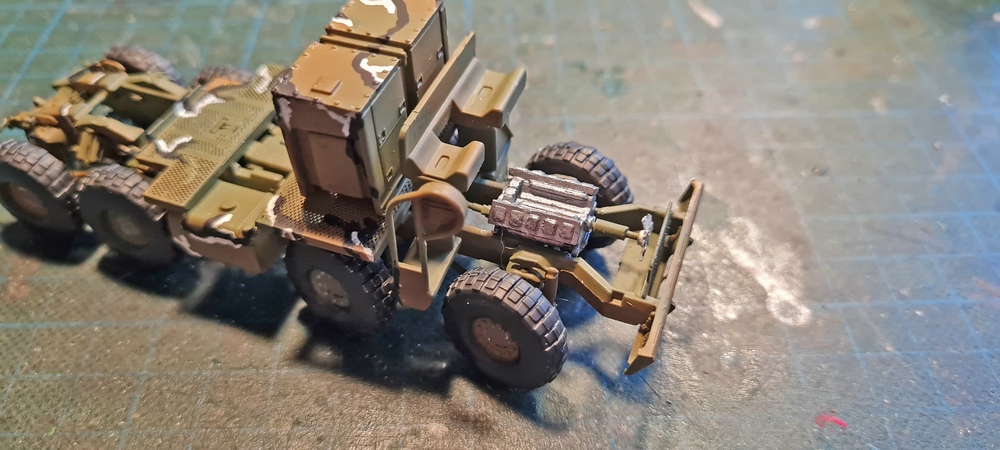

Nun konnte der Motor eingebaut werden, viel habe ich hier nicht mehr gemacht, der verschwindet ja komplett unter der Kabine.
Nun sollte die Kabine auf das Fahrgestell, aber die hinteren Halterungen passten einfach nicht über den Motor drüber, echt Blöd. :bang: :motz: Ich habe mir das von allen Seiten angeschaut und dann kurzen Prozess mit den Halterungen gemacht, ich habe sie einfach, mit dem Seitenschneider abgezwickt und die zwei Schnittstellen noch etwas verschliffen, dann passte es auch. Auch das eine Ersatzrad kam dann dazu
Es fehlen natürlich noch ein paar Kleinteile, die Ohren (Spiegel), Rammschutz, Schäkel, Luftfilter, Auspuff und Scheibenwischer, die kommen dann später noch dran. Jetzt erst mal von allen Seiten betrachten. Wobei der Kran und die Sattelplatte noch locker, also nicht verklebt sind. :grins:
Bei diesen beiden Seitenansichten sieht man auch schön die unterschiedlich lackierten Felgen, die auch in unterschiedlichen Reihenfolgen, auf jeder Seite angebracht sind.

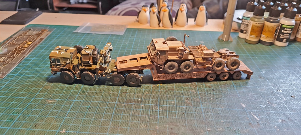

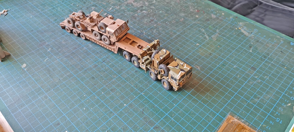

So macht sich das ja schon ganz gut. So zum Abschluss für heute, noch drei Bonusbilder und zwar mit dem M870A1 Trailer und dem M983A1 als Ladung.
Auch ein schöner Zug, wie ich finde, aber so wird er ja nicht, aber bis es soweit ist, kommt das nun so erst mal in mein Fensterregal.
Schade, der sieht auch so ziemlich stimmig aus. Jedenfalls für mich Ahnungslosen :rot:

Servus Bernd
Wenn du das Gespann auf dem richtigen Untergrund präsentierst, würde man es für Echt halten :love:

Moin Bernd
Sehr schöne Bilder.Sieht klasse aus . Dabei vergesse ich manchmal das der gute im 1:72 Maßstab ist ^^ :respekt: :dafür: :thumbsup:

Bernd ich glaube auch du schummelst, das sind doch keine 1:72 Fahrzeuge. ;) :respekt:

Den gab es ja auch im Original und von Modelcollect bekommt man da auch einen Bausatz Bernd, aber den werde ich mir nicht besorgen. :abhau:

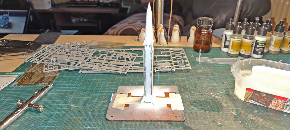

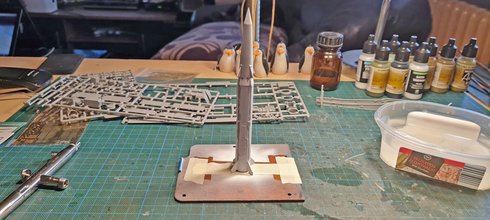

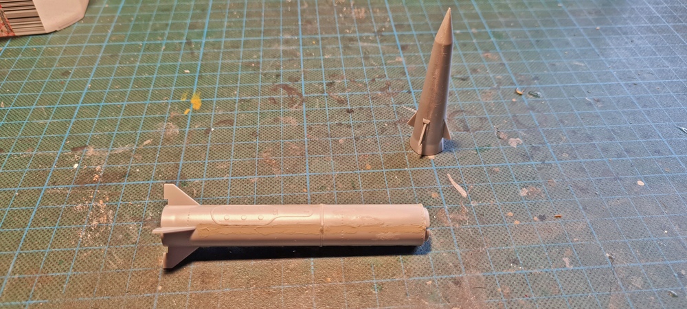

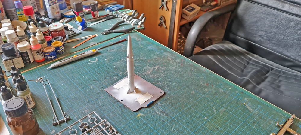

Gestern hat es dann auch mit dem verschleifen der Rakete gepasst, die Spachtelmasse war tatsächlich trocken und auch die Feuchtigkeit beim Schleifen hat ihr nichts mehr ausgemacht.
Dann konnten die beiden Raketenteile, ober und unter Hälfte zusammen geklebt werden.

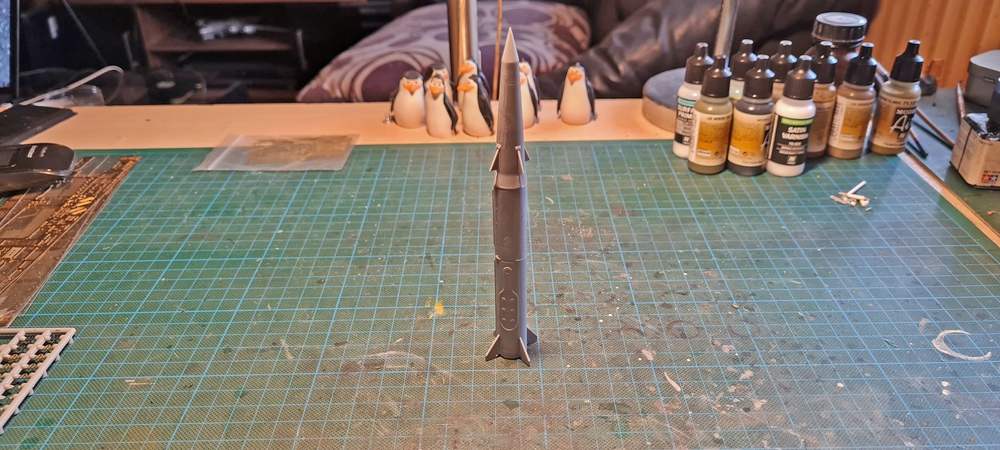

Wenn alles klappt soll sie heute noch Grundiert werden, damit ich sehen kann wo es noch nicht ganz in Ordnung ist.

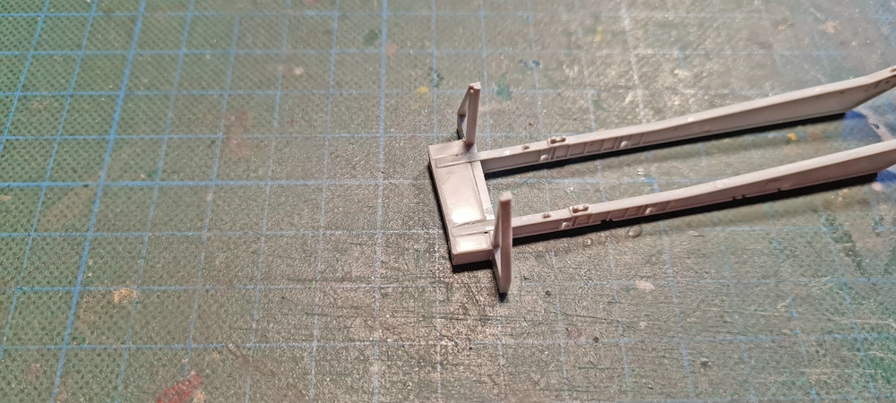

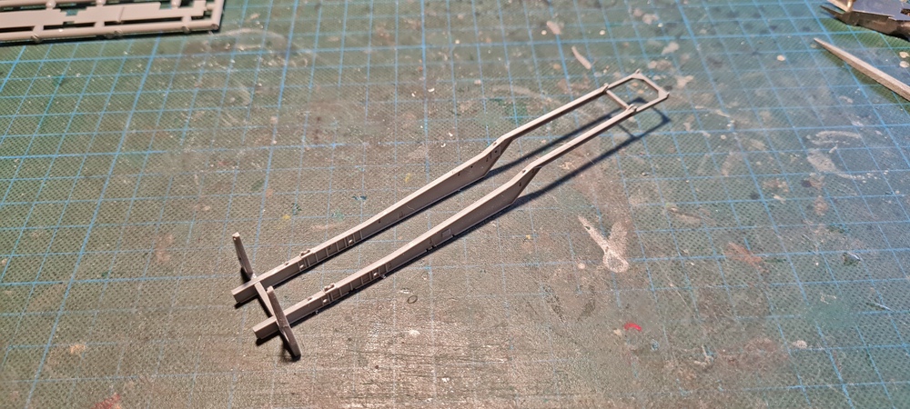

Als nächstes habe ich mir die Teile für den Trailer angeschaut und mich mit den Buchstaben vertraut gemacht.
Dann habe ich zu erst die Seitenteil raus gelöst, da sind schon richtig dicke Angüsse dran, hier habe ich vor dem Schleifen die Angüsse mit dem Cutter bearbeitet.
Nun wurden die Seitenteile mit zwei Längsträgern verklebt und dabei ausgerichtet, hier werden dann noch weitere folgen, sowie einige Anbauteile.
Und hier wird dann mal die Rakete hinkommen, ich hoffe das sich das dann auch aufstellen lässt.
Also da liegt nun noch einiges an Arbeit vor mir.

der Anfang vom Trailer sieht schon mal vielversprechend aus :ok:

Da das ganze ja auch etwas gedauert hatte, bin ich dann gestern nur noch zum Grundieren der Rakete gekommen und ich hatte mich auch so darüber geärgert das ich auch keine Lust hatte mehr zu machen.
Hier nun die in weiß grundierte Rakete,
warum jetzt weiß wird sich der eine oder andere Fragen, na ja ganz einfach, erst mal wir das noch etwas verschliffen, ganz so sauber ist es leider nicht geworden. Dann noch mal grundiert und einige Bereiche an der Rakete, werden dann in leuchtend Orange lackiert. So wie auf diesem Wikkibild.
Quelle: Wikipedia
Die gelben streifen sollen dann auch noch dazu und heute geht es dann auch mit dem Startertrailer weiter.

Trotz diesem ganz Schwindel ging es gestern doch wieder etwas weiter, erst mal mit der Rakete, hier direkt nach dem Schleifen, alles noch feucht und dreckig. :grins:
Dann wurde die Rakete gewaschen, erste Aufnahme ausnahmsweise mal mit Blitz gemacht, danach dann wieder ohne.
Das wird dann heute noch mal grundiert, damit es da dann weiter gehen kann. Als nächstes ging es am Startertrailer weiter, hier sollte die Endtraverse eingeklebt werden, allerdings war die schon am Spritzling verzogen.
Hat sich zwar etwas entspannt nach dem heraus trennen, aber ganz gerade biegen, auf Grund der Form des Teiles, ging auch nicht.
So habe ich es dann unter Spannung eingeklebt und eine Zeitlang fest gehalten, da war einfach kein Platz für klammern da.
Nun kamen noch zwei Traversen in die Mitte des Trailers, die habe ich zu nächst nur an einer Seite eingeklebt.
Nachdem das fast fest war wurden die Teile ausgerichtet und dann mit der andere Seite verklebt und geklammert.
So sieht das jetzt aus, nachdem das soweit ausgehärtet war.
Allerdings fehlen hier noch einige Teile, die dann heute folgen sollen. Die sind auch wichtig da sie später die umlaufenden Gitter tragen werden.

Moin Bernd,
schöne Fortschritte :ok:
Solch verzogene Teile lege ich in eine Schale und übergieße sie mit heißem Wasser aus dem Wasserkocher. Kurz wirken lassen und dann in Form bringen (Finger nicht verbrühen :du: )
