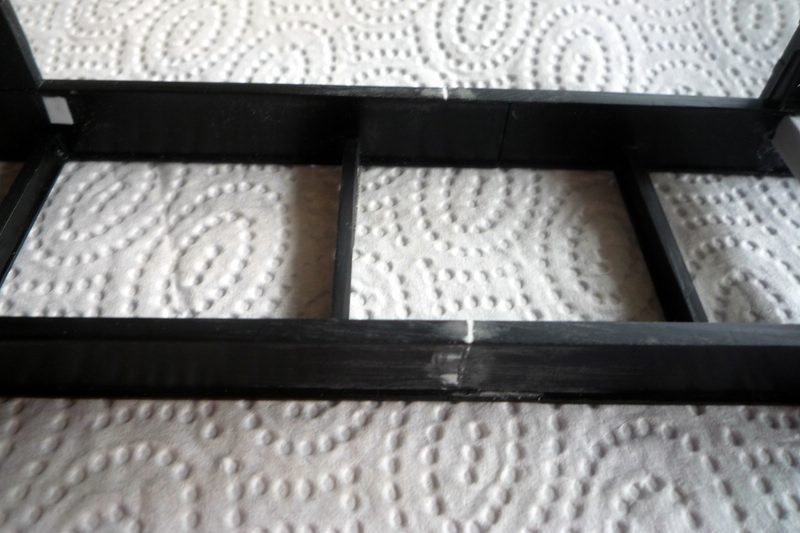

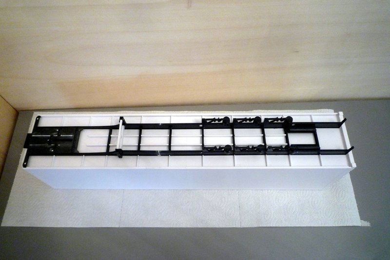

Der hintere Teil des Rahmens wurde mit seinen Querträgern versehen und die beiden Lufttanks wurden auch schon angepappt:
Übergänge an den Ramenhälften natürlich verspachtelt:
Stützbeinhülsen angeklebt und die anders gestalteten Verstrebungen angebracht:

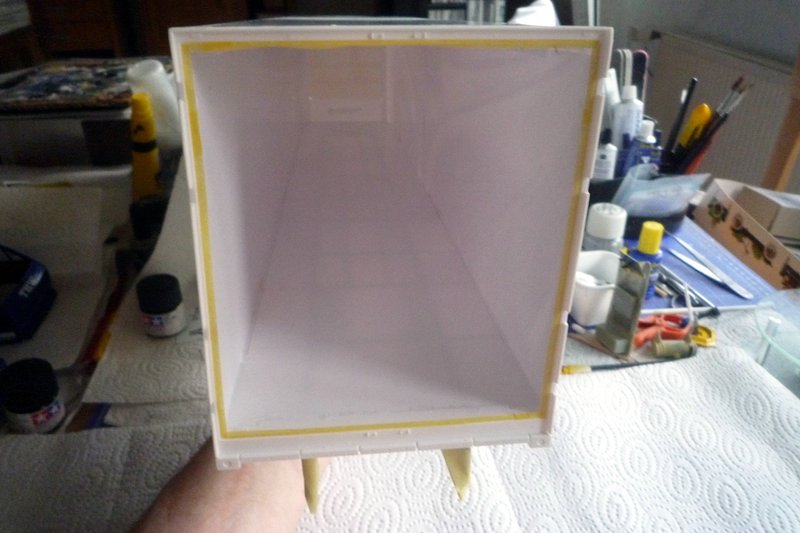

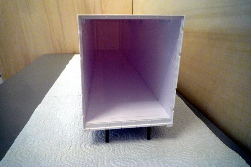

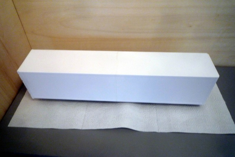

Nun konnte der Hohlkörper zusammen gesetzt werden, Vorne mit dem Stirnteil und Hinten mit dem Türrahmen der vollflächig auf den Seiten und auf der Dachseite Sinkstellen hatte. Ganz Toll :(
Der Rahmen ist nur pro Forma mit vier kleinen Klebestellen befestigt. Der dient mir nur als Haltegriff zum lackieren, danach wird er wieder abgetrennt und separat lackiert:
Nun kann also lackiert werden. Oder könnte. Durch meinen aktuellen Starkhusten sehe ich da keine Chance, da landet die Farbe bei einem Hustanfall überall aber nicht da wo sie soll. Wenn ich also nun wirklich zum lackieren komme kann ich Heute noch nicht sagen.

Zuerst musste ich noch die zwei äußeren Halter Oben und Unten am Heckrahmen abschleifen, die Hechtüren bekommen nur einen Verschluß mit 2 Stangen und nicht mit 4:
Aber dann: Abkleben Hinten:
Abkleben Vorne:
Abkleben der Schale in der Extra-Tür:
Und ganz grob abkleben des Rahmens:

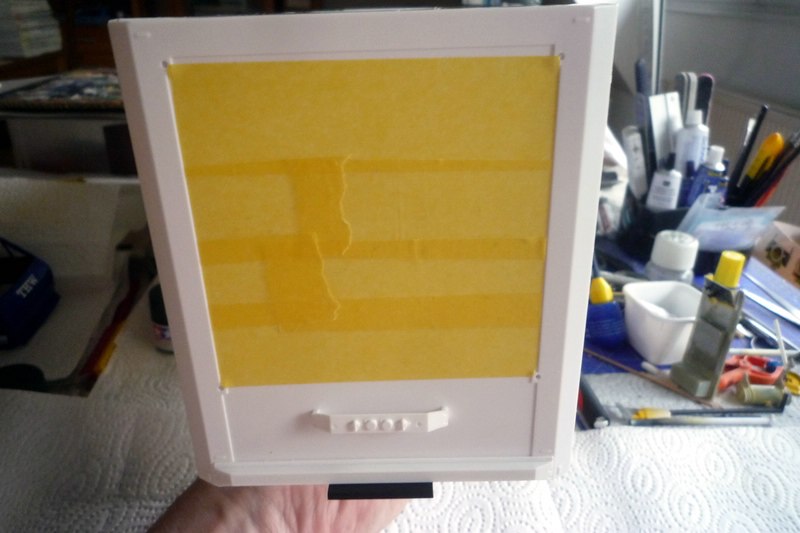

Und da auch die tiefen Stellen am Türgriff lackiert werden müssen habe ich auch das abgeklebt:

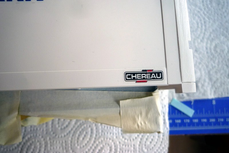

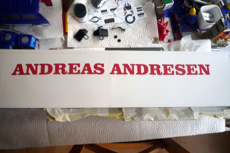

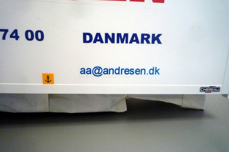

Aber nun erstmal der Trailer und seine Decals. Zuerst der große Schriftzug, und wie es sein muss natürlich schön mit Falten :heul: . Die Decals gehen einfach zu schell fest und mit Gewalt hätte ich mir das nur noch mehr ruiniert:
Danach die zweite Reihe. Die aber nicht an einen Stück sondern in vier Teile aufgeteilt:
Darunter kommt noch eine dritte Reihe, aber darauf hatte ich Gestern keine Lust mehr. Aber die Chereau-Logos konnten noch in die unteren Ecken. Vorne OK, Hinten mit Falte. Noch nicht einmal so ein kleines Decal kann ich faltenfrei anbringen, ich glaube es wird so langsam Zeit das Hobby aufzugeben:
Vorne/Oben hätte ich noch das FRC-Decal anbringen können, aber nicht mehr dran gedacht. Ist aber nicht weiter schlimm, das kommt dann Heute dran genauso wie die dritte Reihe und die Anker-Markierungen.

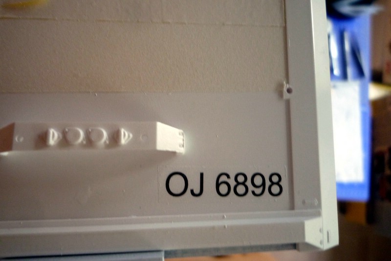

Aber an der Stirnseite das Kennzeichen, das müsste ganz dringend sein :pfeif: :
Vorne kommt auch nicht mehr dran, nur noch weitere Decals auf dem Kühlgerät. Später.

das mit den Falten ist ärgerlich :will:
Gibt es da keine Chance, die nochmal richtig nass zu machen und dann glatt zu ziehen?

Mach langsam und nicht zu viel auf einmal, da läuft dir nichts davon! Zu dem einen Decal, mit der Falte, versuch es doch mal mit einem feuchten Tuch, aber nicht zu nass, das legst du mal für einige Zeit da rauf, das sollte es lösen und du kannst es glatt ziehen, geht aber nur solange noch nichts gesichert ist, mit Klarlack zum Beispiel.

Wie gesagt gehen die Decalprint-Decals schell fest. Zuerst das Modell wässern ist Pflicht und wenn dann das Decal schon fast schwimmt kommt noch mehr Wasser drauf damit man es noch in Position schieben kann. Kein Vergleich mit normalen Decals aus Bausätzen, die man man auch so noch verschieben, so ein Vorhaben ist bei den Decalprintsachen schon fast zum scheitern verurteilt wenn man die nicht "ertränkt". Decalsoft ist auch drüber, aber wie man sieht hat das die Decals nicht glatt gezogen. Und mit Gewalt ziehen und tupfen führt eher zu einem Gewaltschaden als einem planen aufliegen. Das Decal, das große, nochmal ganz abzunehmen kann ich nicht empfehlen, das rollt sich sofort auf und wäre dann ein Fall für die Tonne. Ist mir beim ersten Mal so passiert als ich zu naiv daran gegangen bin. Dann lieber mit Falten.
Wirklich ärgern tut mich das aber nicht, außer beim Logo, das hätte ich nochmal anheben sollen und neu platzieren. Nur habe ich da die Falte übersehen, mein Fehler.

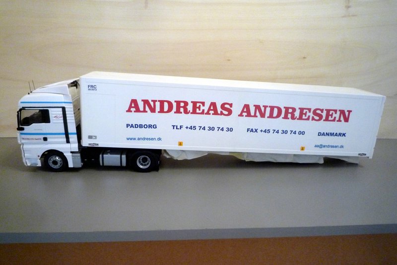

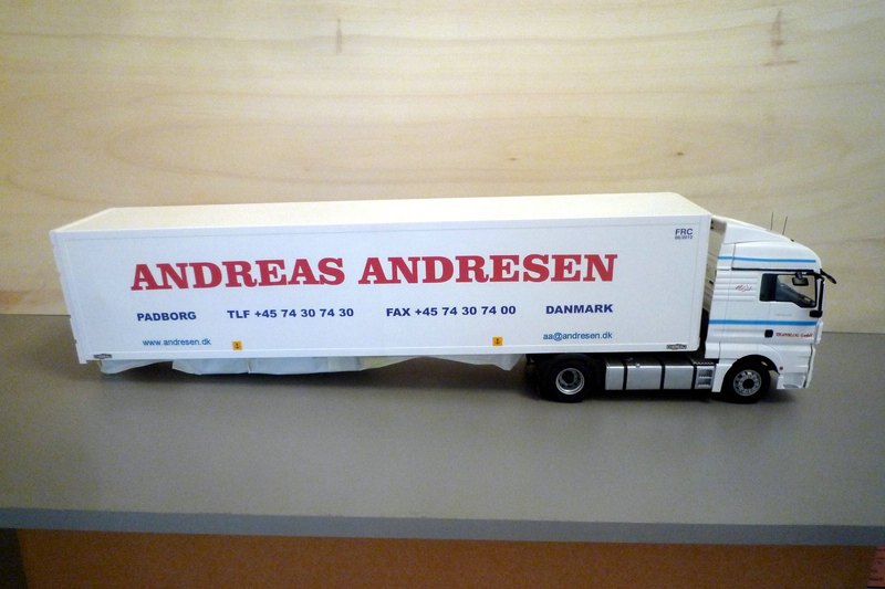

Nun bin ich wieder ein Stück weiter. Die Decals der dritten Reihe sind nun auch dran, die Anker-Markierungen und Vorne/Oben die FRC-Beschriftungen. Und in der Extratür der Türverschluss :)
Somit sind Fahrerseits alle Beschriftungen drauf und so sieht das dann später in etwa aus:
Und auf der Beifahrerseite dann das gleiche:
Nun geht es als nächstes mit dem Rahmenende weiter, da kommen Profile und Platten zum Einsatz damit es mehr nach Chereau aussieht und die Hecktüren müssen auch geändert werden. Da bleiben nur die zwei mittleren Stangen über, die äußeren müssen weg und die angebeutete Lüftungsklappe im kleinen markieten Kasten muss verspachtelt werden:

ok, wenn die Decalprint-Teile so empfindlich sind, dann ist es so, also mit kleiner Falte, wohl das Beste 8)
Die Stellprobe macht schon mal mächtig was her, sieht verdammt gut aus :ok:

Ja Ingo, empfindlich trifft es ganz gut. Bei so großen Decals wie beim Schriftzug ist das dann ein Problem, bei kleinen Decals weniger. Außer man ist so dämlich und bekommt es selbst da nicht hin :rot: .

Na ja, das war wohl nur ein kleiner Augenblick, der Unaufmerksamkeit und auf die Entfernung hin, wird man das wohl kaum sehen können.
Dafür ist ja bei den großen alles gut gegangen und sieht schon richtig gut aus. :thumbsup:

Wenn Decals zu schnell an der Oberfläche kleben kann man die Verarbeitungszeit mit lauwarmen Wasser und ein paar Tropfen Spülmittel, welches mit Pinsel an der zutreffenden Stelle aufgebracht wird, verlängern.
Ich finde die kleine Falte jetzt nicht so schlimm, das Modell macht schon eine gute Figur :ok:

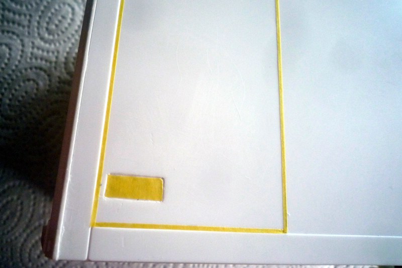

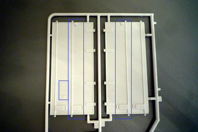

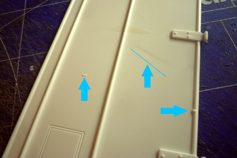

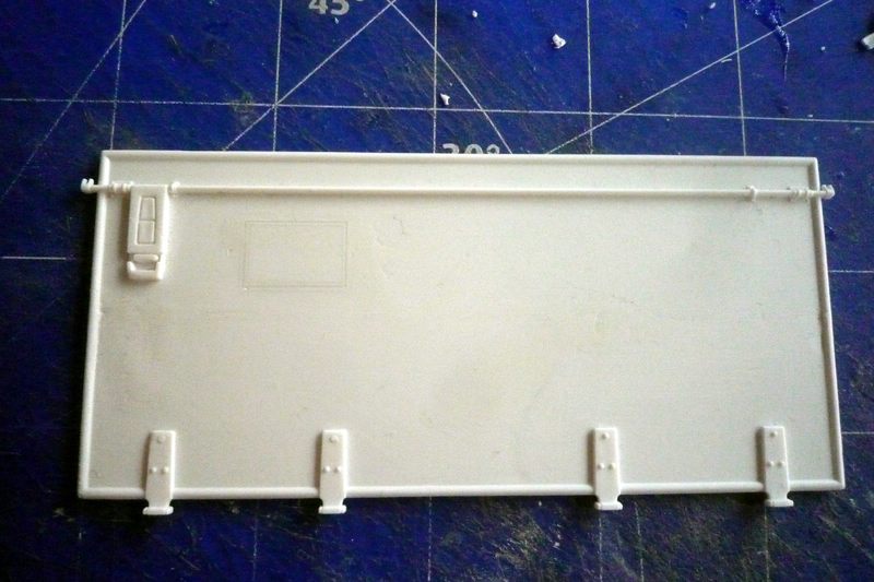

Ein wenig weiter bin ich nun auch wieder. Die linke Tür wie sie aus dem Karton fällt, grob markiert was da weg muss:
Und da ich beim abtrennen Macken rein geschnitten habe dauerte es dann ca. 1 Stunde bis die Tür dann so aussah:
Die rechte Tür ging dann genauso, nur Spiegelverkehrt. Naja, fast, denn da war links noch ein kleiner Kasten, wohl ProForma-Halterung für die Lüftungsklappe wenn die auf ist und an der Seitendichtung auch ein Teil das weg musste. Alles kein Problem, die Sinkstelle oberhalb vom Strich war da schon aufwendiger:
Diese Tür ist nun auch soweit vorbereitet:

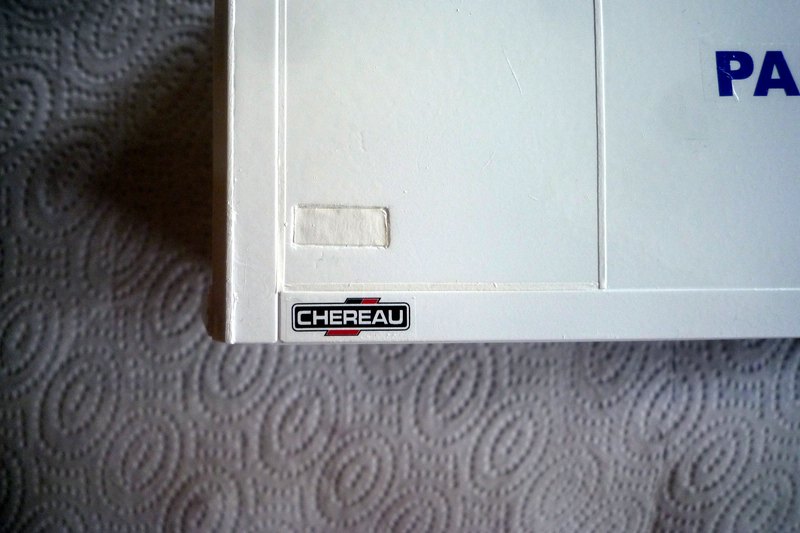

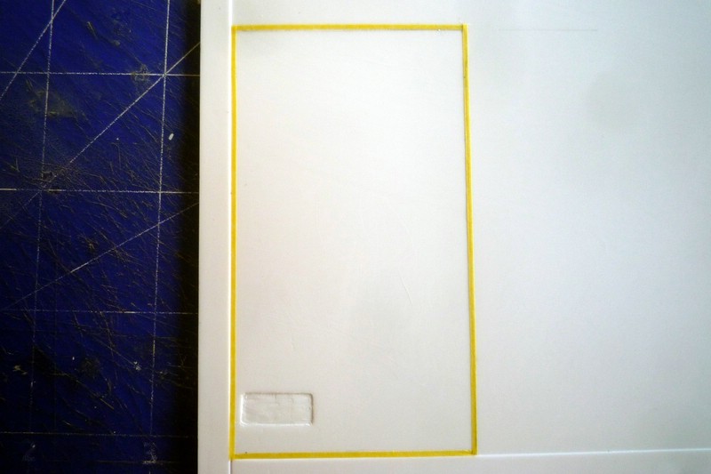

Für solche Sinkstellen habe ich eine alte Plastikkarte, in der Größe einer Kreditkarte, damit kann man die Sinkstellen schön mit dem Spachtel abziehen, so das nicht so viel Schleifarbeit anfällt.
Aber gut jetzt est mal Grundieren und schauen ob man alle Stellen auch richtig erwischt hat und dann kann es weiter gehen.

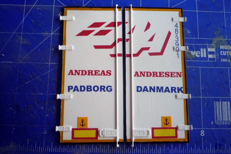

Um nicht nur Lustlos aus dem Fenster zu schauen und die Blätter zu zählen die von den Bäumen fallen habe ich mal die ersten Decals auf den Hecktüren angebracht, alle von Decalprint erstellt und mit nur 2 kleinen Falten :pfeif:

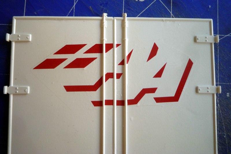

Zuerst war das AA-Logo an der Reihe:

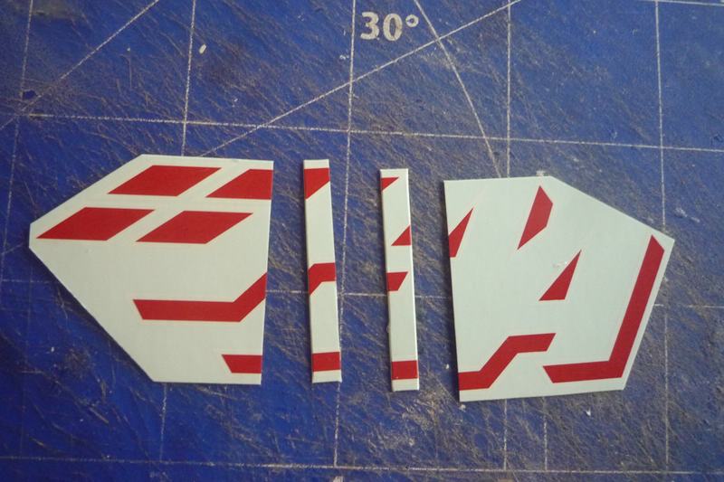

Am Stück kann das aber nicht angebracht werden, also Türen schön ausmessen und dann zerschnippeln:
Und drauf damit:
Und danach der Rest:
Heute dann erstmal Klarlack drüber, das Wetter spielt dankeswerter Weise auch mit, dann werden die Dichtungen angemalt und es werden noch weitere Decals folgen. Immer schön eines nach dem anderen :)

Ich selbst wäre gar nicht auf die Idee gekommen die Türe zu zerlegen, ich hätte wohl die Stangen erst nachträglich wieder ran gescratcht :lol:

Finde auch das sieht gut aus :thumbsup: und gute Idee das Decal vorher zu zerlegen, gab weniger Falten und die schlimmsten haben sich dann doch wohl noch glatt gezogen.

Die Türen sind nicht zerlegt, die sind schon vom Bausatz her zweiflüglig umgesetzt damit man den Trailer geschlossen oder geöffnet darstellen kann. Nur offen ist das immer so eine Sache denn der Koffer ist leer und nur für Palettenware geeignet, nicht für halbe tote Tiere weil die Fleischbahnen an der Decke nicht dabei sind.
Gestern ist extrem viel passiert. Es wurde geklarlackt und sonst nichts, den Rest des Tages habe ich ein sehr ausgedehntes Nickerchen gehalten :und: . Aber Heute, so ist der Plan, soll es mit weiterer Deko weiter gehen :)

da fällt mein Euro mal wieder groschenweise ... (Ist ja auch kein Stuka :pfeif: ) Auf dem zweiten Bild in Post 111 ist das Decal zerlegt, nicht die Tür 8)
So macht es dann noch mehr Sinn :ok:
116
Sonntag, 30. Oktober 2022, 09:06
Ja Ingo, das Decal wurde gevierteilt. Das hat man schon im Mittelalter so gemacht, da aber mit Räubern und sonstigem Gesindel ;) . Ich hätte natürlich auch alle Stangen entfernen können, dann decalieren und danach mit Rundprofilen neue Stangen montieren können. Viele Wege führen zum Ziel :) .
Etwas weiter bin ich nun auch wieder wobei das noch nicht der Endstand bei den Türen ist. Dichtungen wurden bemalt, Konturmarkierungen angeklebt, Warntafeln und Anker kamen dann noch als Decal hinzu:
Nun fehlen noch neue Anschlagpuffer und eine Klapptafel (Gefahrgut oder A-Schild :nixweis: ), und natürlich auch noch Farbe auf die Verschlussstange und -riegel. Aber vielleicht kann ich mir das auch sparen. Der Grund ? Erst nun habe ich die Türen mal an den Koffer gehalten, und der ist schief. Ist mir vorher mit meinen alten Augen nicht aufgefallen das der ca. 3mm aus dem Lot ist und das eine Seite ca. 1mm durchgebogen ist. Man, hätte ich doch blos vor der Montage des Heckteiles mit einem Geodreieck mal nachgesehen ob das Teil nicht verzogen ist. Nun habe ich Gestern mal probiert den Aufbau mit sanfter Gewalt zu richten, aber da hat es dann im Gebälk geknackt. Das hatte sich dadurch zwar leicht verbessert, aber Heutemorgen waren es wieder 3mm wie Vorher. Nun habe ich richtig Frust und meine Laune ist im Keller. Auseinander nehmen geht nicht ohne Beschädigung, mit Gewalt richten auch nicht weil ich über den Nullpunkt hinaus biegen müsste. Vielleicht Dreiecke einkleben damit das nicht wieder zurück in verkehrter Position gehen kann ? Eine andere Lösung wüsste ich jetzt nicht. Irgendwie schaffe ich es immer wieder und Überall Fehler einzubauen. Was bin ich für ein lausiger Modellbauer, am besten wäre wohl ich stelle das Hobby ein.

Bitte auf jeden Fall dranbleiben. Wäre echt schade um das Projekt. Diese langen Trailer verziehen sich gerne mal über die gesamte Länge. An sich sind sie eigentlich biegsam genug, um sie wieder zu richten. Einfach hinten drauf kleben und mit reichlich Klebeband festzurren. Das sollte klappen. Ich bleibe weiter dran und drücke dir beide Daumen.
