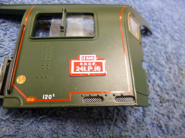

Die Bauanleitung
Die Teile...kleine Änderung
Fast die gleiche Vorgehensweise wie bei der zuvor gebauten Hälfte
ETAPPE 1
Hier werden aber zuerst die Scheiben 49G,49H eingelegt
ETAPPE 2+3
Bevor der Rahmen 49F befestigt wird erst das Schild (Anzeige) 49M auf den Halter 49L stecken
Den Rahmen einsetzen und mit drei EM Schrauben befestigen
Halter mit dem Schild auflegen und mit einer RM Schraube befestigen
Das Gitter 49J einlegen und auch hier mit dem Bügel 49K und einer EM Schraube befestigen
ETAPPE 4+5
Hier auch wieder die beiden Teile 49D,49C mit zwei FM Schrauben verbinden
Das Teil wieder in die Hälfte einlegen Teil 49B aufsetzen und mit zwei EM Schrauben befestigen
Und hier auch den Sonnenschutz 49A anbringen
ETAPPE 6
Und wieder das Schild 49E aufkleben wieder an der Markierung mit dem rechten Winkel

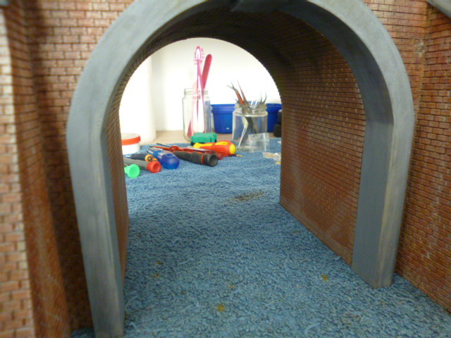

Da der Bausatz stockt ... hab ich mich nebenbei mal mit meinem Tunnelportal beschäftigt...
Gehört irgendwie drum herum zum Bausatz , wie auch die Anhänger die noch kommen werden...
Das Portal sieht nun so aus... Einige rot und Brauntöne Wash in schwarz und grau Regenmarkierungen usw... nicht groß darüber nachgedacht einfach drauf los...
Dabei hab ich festgestellt das ich gar kein Wash in Richtung grün habe auch keine Pigmente... ?( ;( Sonst wär es noch ein bisschen Moos oder so geworden aber kann man ja immer noch... :smilie:
Das war dann mein Tagesziel...nicht immer nur Abo-Bausätze zusammen schrauben 8)

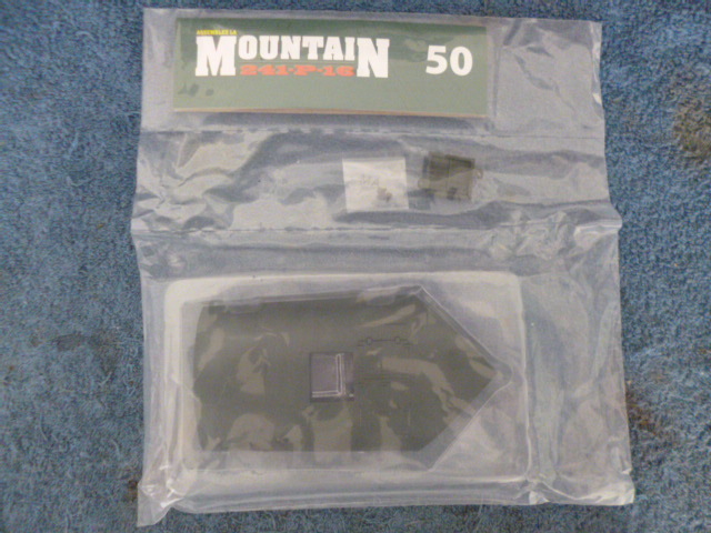

Ausgabe 50
Die Bauanleitung
Die Teile
Hier gibt es nicht wirklich viel zu tun...
ETAPPE 1+2

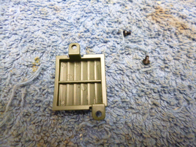

Die Lüftungsklappe 50B.../(so nenn ich sie jetzt mal ) mit zwei AM Schrauben am Dach 50A befestigen...
Teile Metall insgesamt : 211
Teile Kunststoff insgesamt : 202
Elektr.Teile: 17
Sonstige : 10
Schrauben insgesamt : 472
Gewicht insgesamt : 3831 g
Gruß :wink:
René

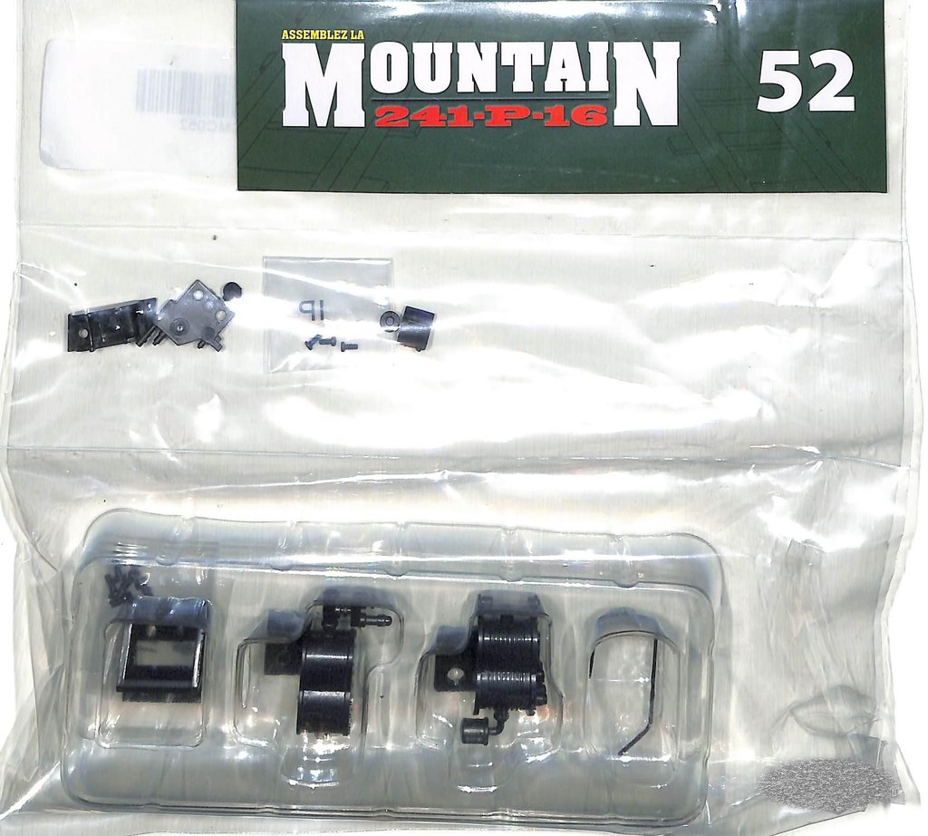

Heute gibt es dann etwas Mountain... nicht viel...aber immerhin :smilie:

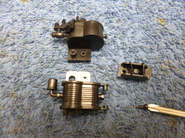

Ausgabe 52
Die Bauanleitung
Die Teile
ETAPPE 1
Bauen wir einmal den Radiator und Kompressor ein ...oder wie auch immer :nixweis:
Zuerst die beiden kleinen Nupsis 52E in Teil 52F drücken
Den kleinen Halter 52D mit zwei IP Schrauben am Kompressor 52C fest schrauben
ETAPPE 2
Kompressor 52C und Radiator 52A mit dem Wwischenstück 52B und einer FP Schraube miteinander verbinden
ETAPPE 3+4
Den Halter 52G mit zwei IM Schrauben an der Mountain vorne anschrauben
Das Kompressor Gebilde dann einsetzen und von der Innenseite mit einer FP Schraube befestigen
ETAPPE 5
Jetzt noch die Leitung 52H anbringen...die wird nur gesteckt
Teile Metall insgesamt : 214
Teile Kunststoff insgesamt : 212
Elektr.Teile: 17
Sonstige : 10
Schrauben insgesamt : 503
Gewicht insgesamt : 3843 g
Gruß :wink:
René

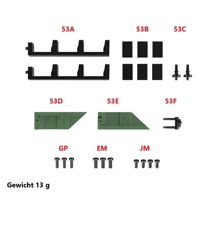

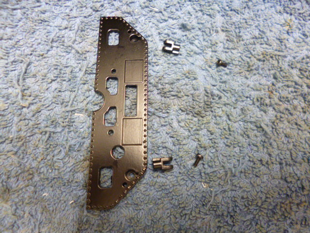

Ausgabe 53
Die Bauanleitung
Die Teile
ETAPPE 1
Zuerst schrauben wir die beiden Halter 53C (für zusätzliche Laternen?) mit je einer JM Schraube fest
ETAPPE 2+3
Hier montieren wir die Tritte 53A vorne. Dazu nehmen wir die PE Teile 53B und kleben jeweils 3 Stück in die Stufen
Dann schrauben wir die Tritte jeweils mit einer EM Schraube vorne an jede Seite
ETAPPE 4
Noch Teil 53F mit einer JM Schraube an der Mountain befestigen
Und zuletzt die beiden Teile 53D,53E mit je einer GP Schraub von der Unterseite des Rahmens befestigen
Damit endet die Ausgabe 53

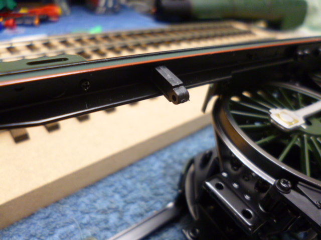

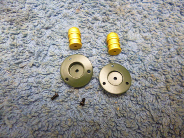

109
Freitag, 30. Dezember 2022, 15:33

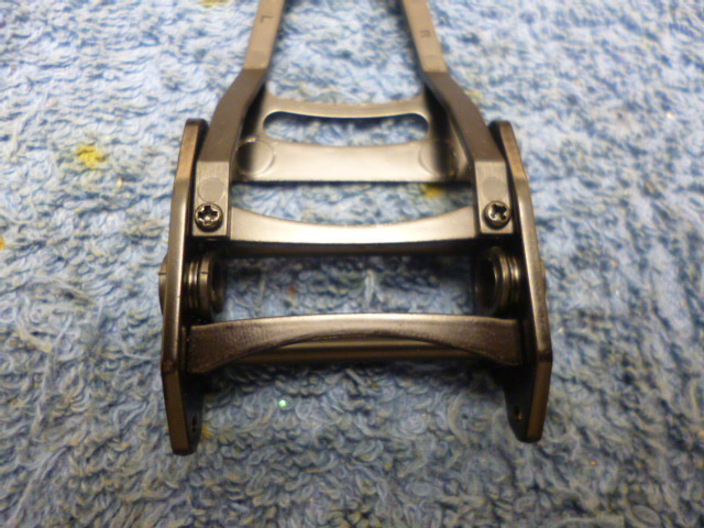

Ausgabe 56
Die Bauanleitung
Die Teile
ETAPPE1
Die beiden Lager 55A in das Laufwerk 55B einlegen
Den Bügel 56G in das Fahrwerk einlegen und mit 3 EM Schrauben befestigen
Die beiden Röhrchen 56E einlegen und jeweils re-li mit 1 JP Schraube befestigen
ETAPPE 2
Die beiden Bügel 55C,55D mit jeweils 1 EM Schraube an Teil 56G befestigen
Die beiden Teile für die Blattfedern 56C jeweils mit 2 AP Schrauben re+li befestigen
und die Blattfedern 56D aufstecken
ETAPPE 3
Die Schraubhülse 56I in das Fahrwerk einlegen
Die Scheibe 56L und die Feder 56K auf die Hülse stecken
Danach folgt Teil 56H , dieses ins Fahrwerk einlegen und mit der 2. Scheibe 56J und 1 CM Schraube befestigen

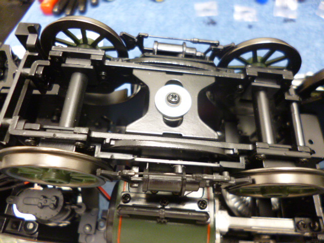

ETAPPE 4
Auf der anderen Seite Scheibe 56F auflegen und mit 1 KM Schraube befestigen
Noch die Achse 56B einschieben und die beiden Räder 56A mit jeweils 1 DM Schraube anschrauben
ETAPPE 5
Wir nehmen und die beiden Kabel E1 ,G1 und verlegen diese unterhalb der Lok...
Am Ende sollten ungefähr 40mm Kabel herausstehen ..laut BA
Das ganze wird befestigt mit Teilen aus der BA33 . 3.Schellen 33R und 2.Stück Klebeband 33T
Und 6 EM Schrauben für die Schellen
Die Lok ist jetzt schon verdammt schwer und unhandlich ...man muss jetzt schon aufpassen das man keine Teile abbricht oder verbiegt :S

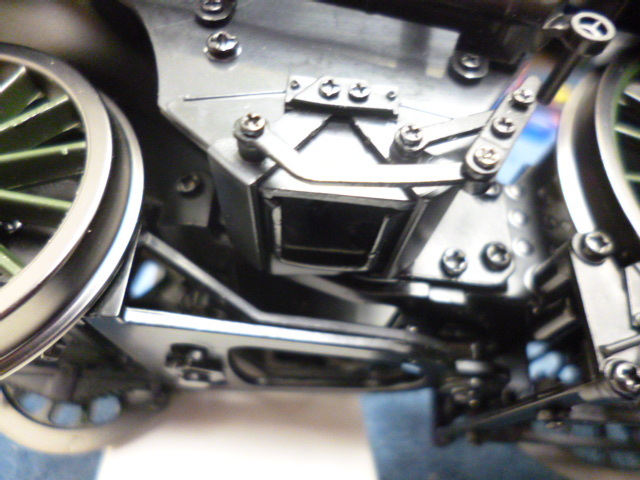

ETAPPE 1
Zuerst montieren wir das zuletzt gebaute hintere Fahrwerk mit jeweils 2 DM Schrauben re+li .
ETAPPE 2
Montiert wird nun der Aschekasten (Übersetzt) ;) 57D mit 3 DM Schrauben an der Lok
ETAPPE 3
Es folgt der Deckel 57C für den Kasten diese wird auch mit 3 DM Schrauben befestigt
Danach wird Teil 57A auf den Deckel mit 2 IP Schrauben geschraubt
Jetzt wird es filigran....ruhig bleiben :D
ETAPPE 4
Die beiden Hälften 57F,57E der beweglichen Klappe auf den Deckel legen Teil 57B auflegen und das ganze irgendwie festhalten und mit 2 KP Schrauben befestigen..
nicht zu fest denn die Klappen sollen ja beweglich sein...
Und wir bauen noch das Gestänge zusammen aus den Teilen 57G,57I,57H und 2 SM Schrauben
ETAPPE 5
Das ganze wird nun mit 3 CP Schrauben an den Klappen und dem Deckel befestigt
Hier auch nicht zu fest ...wegen der Bewegung
Über den Hebel (blauer Pfeil) kann die Klappe geöffnet werden
Fertig.... und einmal von oben mit geöffneter Klappe

ETAPPE 1
Montiert wird nun der 2.Aschekasten (Übersetzt) ;) 58D mit 3 DM Schrauben an der Lok auf der anderen Seite
Zuvor aber die LOK etwas höher gelegt ...da mir fast die Tritte abgebrochen wären ... X(

Wir nehmen den Behälter für die Verdampfer Flüssigkeit 60A , setzen das Wattestäbchen 60G mit dem Deckel 60B auf den Behälter
und befestigen diesen mit 2 JP Schrauben
ETAPPE 2
Als nächstes nehmen wir den Verdampfer 33L und setzen diesen auf das Wattestäbchen...
Diesen befestigen wir mit dem Deckel 60E und 4JP Schrauben

Die beiden Überdruckventile 61H mit jeweils 1 JM Schrauben an den beiden Deckeln 61F,61G befestigen
Jedes der beiden Teile dann wiederum mit 3 SM Schrauben auf dem Kessel befestigen

ETAPPE 1
Wir nehmen die beiden Teile 62A,62B (Überhitzer links rechts)...Übersetzt :D und befestigen zwischen Ihnen Teil 62C mit 2 AM Schrauben
Danach folgt Teil 62H auch befestigt mit 1 AM Schraube
ETAPPE 2+3
Das ganze wird nun auf dem Kessel mit 6 JM Schrauben befestigt
ETAPPE 4
