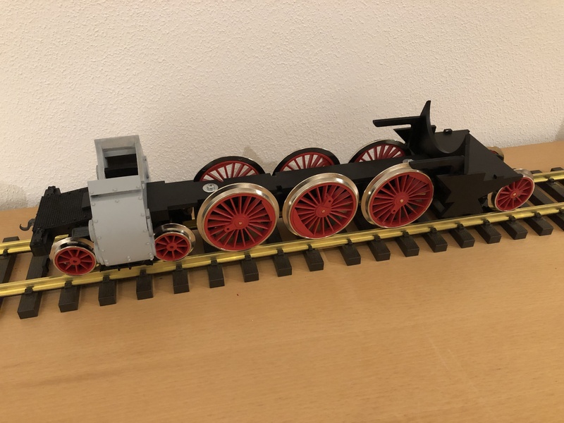

Gestern war es nun aufgrund der Temperaturen möglich den Vorläufer draußen zu lackieren. Das Messingteil auf der Oberseite ist eine Art Führung für die Messingbuchse (Pos. 131). Der Aufbau stellt sicher das das ganze Teil beweglich bleibt.

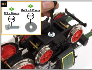

Hier 2 Bilder wie das ganze montiert werden soll. Leider ist die Messingbuchse vom Durchmesser her zu klein oder der Schlitz in dem Messingätzteil ist zu groß - auf jeden Fall hat der ganze Aufbau in horizontaler Richtung zu viel Spiel. Ich werde auf der Drehbank eine neue Buchse aus Messing anfertigen.
Hab das ganze trotzdem mal probehalber angeschraubt um zu überprüfen ob alles passt. Noch fehlen die Bremsen zwischen den Achsen, die muss ich noch ankleben. Aber grundsätzlich passt das mal sehr gut.
Hier noch mal probehalber die Zylindereinheit aufgesetzt, passt auch!

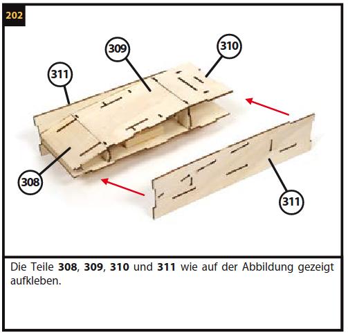

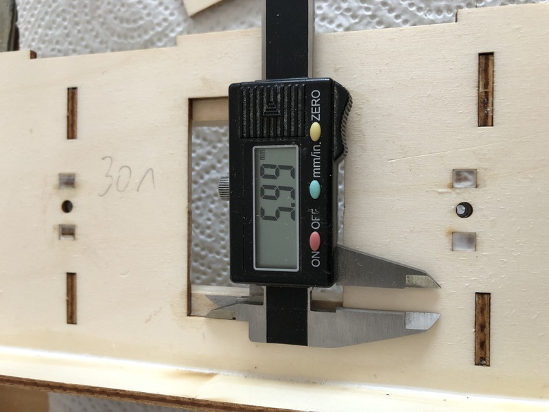

Der Grundkorpus besteht wie immer aus ein paar Sperrholzplatten. Die eingeklebten Muttern nehmen später die Fahrgestelle auf, der Rest erklärt sich von selbst.
Hier mal wieder 2 Bilder aus der Anleitung:
So sieht das dann in Echt aus:
Hier an der Stelle muss man etwas aufpassen, die Schlitze und Platten sind nämlich nicht sehr genau gelasert, wenn man einfach alles zusammensteckt und verklebt wird das ganze Teil schief - und damit auch sämtliche Aufbauten oben drauf.
-> Die Höhe am Ende der 2. Platte auf jeder Seite messen und ausrichten.
-> Das ganze Konstrukt auf einer ebene Fläche trocknen lassen, evtl. auch beschweren.

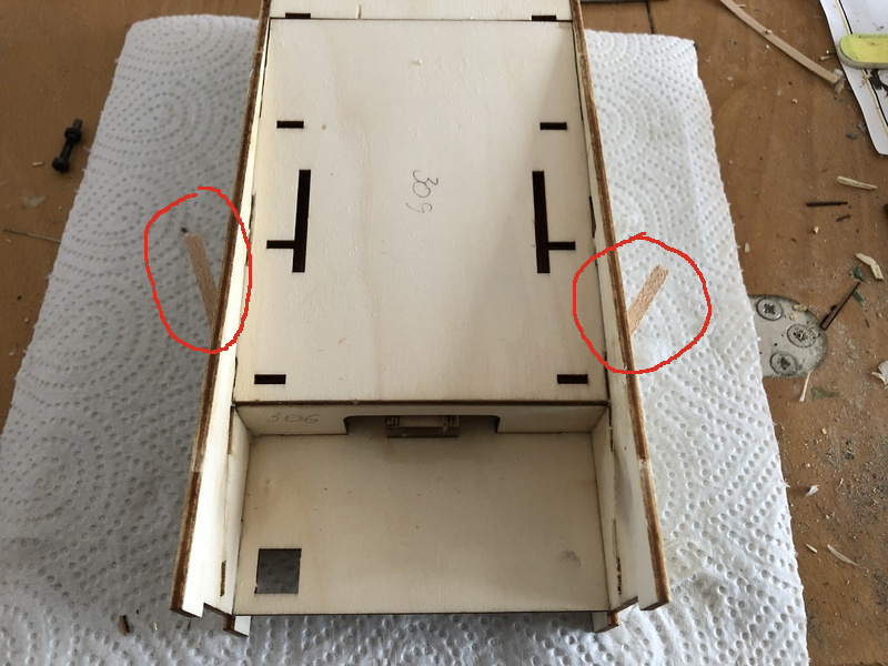

Justiert & fixiert habe ich die inneren Platten mit dünnen Holzleisten, die kann man danach abschneiden und verschleifen.
Letzte Platte montiert, dabei hab ich darauf geachtet das die Breite des Tenders auf jeder Seite identisch ist. Der Messchieber hat sich gut geeignet das ganze bis zum trocknen zu fixieren. Gleich noch ne Schicht Holzspachtel drüber und dann kann der ganze Aufbau erstmal in Ruhe durchtrocknen
Hier noch kurz eine Anmerkung zu den Leisten (Pos. 303). In der Anleitung steht nicht drin welchen Überstand die innerhalb der Öffnung haben sollen. Später kommt dort ein Deckel zum liegen der mit Schrauben fixiert wird. Ich hab mich für 6mm entschieden.

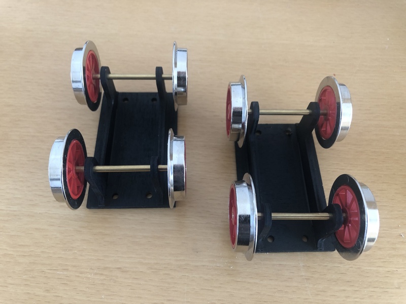

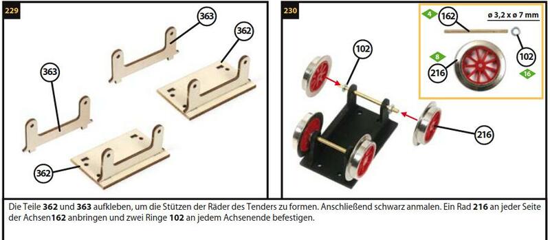

Hab heute mal die Radaufnahmen für den Tender zusammengenagelt:
Die Einzelteile:
Räder lackiert:
Fertig montiert:
Die Teile verschwinden später fast komplett, d.h. kein spachteln, schleifen und nur 1x lackieren - fertig.

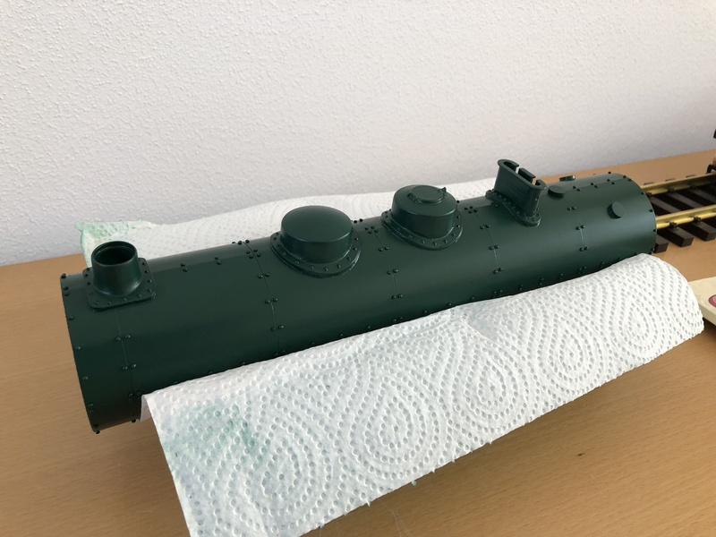

so, hier mal wieder die neuste aus dem Bastelzimmer:
Die Zwischenbaustelle "Tender" ist erstmal auf Eis gelegt, die Temperaturen lassen das lackieren wieder zu, deshalb geht's jetzt an der Lok weiter:
Der Kessel ist endlich lackiert!
Kurze Stellprobe auf dem Rahmen -> passt wunderbar! Und sieht so langsam nach Dampflok aus!
Hab auch gleich noch die Rauchkammertür bestückt und lackiert.
Die Ösen (Pos. 29) hab ich nicht selbst geformt sondern aus der Bastelkiste "Schiffsmodellbau" ausgeliehen. Die Nachbildung der Hebel / Griffe (Pos. 30) hab ich wie vorgesehen aus Messingdraht gebogen und mit Sekundenkleber festgesetzt. Für die Halterung der Laterne (Pos.28 ) musste ich den Ausschnitt in der Rauchkammertür schon ordentlich auffeilen, einmal war der generell zu klein und dazu auch noch total schief, d.h. die Laterne würde dann schräg sitzen. Das ganze musste ich dann noch spachteln und schleifen.
Bis zum nächsten mal...
Jan
107
Freitag, 22. April 2022, 11:25
Moin Jan,
mit der Farbe sieht der Kessel nochmal so gut aus :ok:
Sehr schönes Gesamtbild :love:

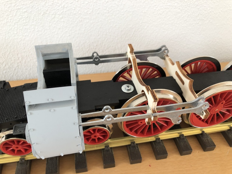

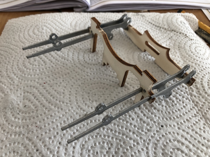

Ich hab mich heute mal Richtung Gestänge vorgetastet, denn bevor ich den Kessel final aufs Grundgestell setzen kann muss ich dort noch ein paar Baustellen angehen.
Da der Vorläufer soweit vorbereitet ist (bis auf die Lackierung) bot sich der folgende Bauschritt an:
Bei der Montage muss man echt 2x hinschauen das auch alles korrekt gesteckt ist. Ich habe den ganzen Aufbau direkt am Modell eingepasst, d.h.
Die 2 Holzteile aufs Fahrgestell gesteckt und die Metallteile dazwischen reingefädelt
Dann den Rest Richtung Vorläufer/Zylindereinheit eingesteckt und darauf geachtet das alles so gut wie möglich gerade und parallel ist.
Wenn alles ausgerichtet ist, nix mehr berühren und ganz vorsichtig alle Holz-Metall Verbindungsstellen mit Sekundenkleber festsetzen.
Danach kann man das Konstrukt im Ganzen entnehmen
Grundieren und noch ne Schicht schwarze Farbe drüber - Fertig!

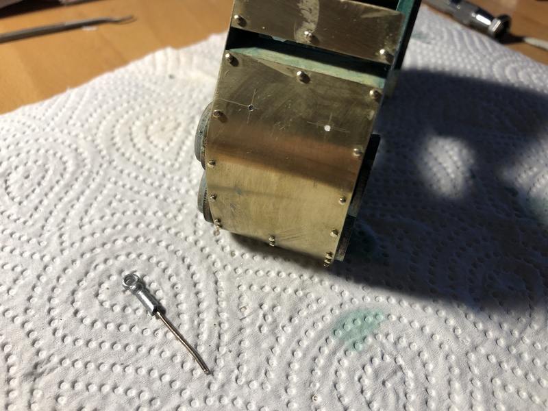

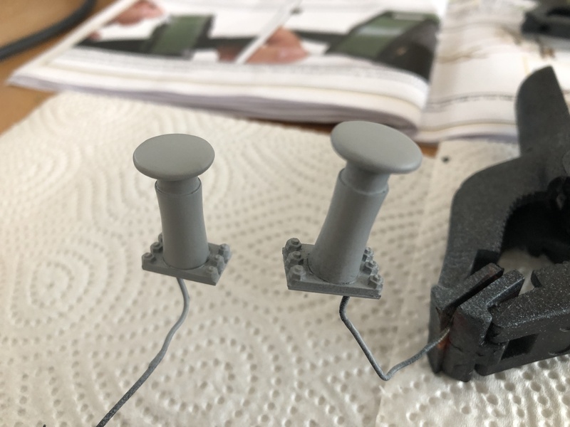

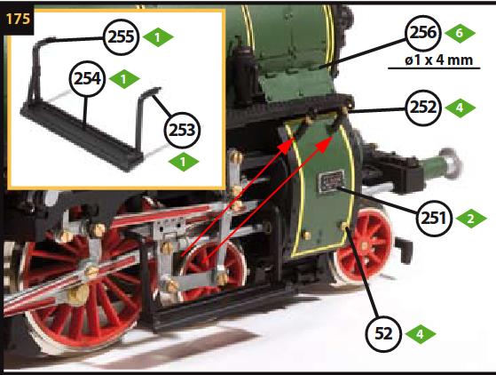

Als ich so die Bauanleitung durchblätterte fiel mir an der Zylindereinheit etwas auf wo ich stutzig wurde - und zwar die 2 Stifte + Ösen (siehe rote Markierung im Bild).
Nun ist das mit dem nachträglichem aufkleben von so kleinen Metallteilen auf bereits lackierte Flächen immer etwas heikel, entweder es hält nicht weil zu wenig Leim oder die Lackierung wird beschädigt durch zu viel Leim. Zudem werden an diesen Ösen weitere Teile montiert.

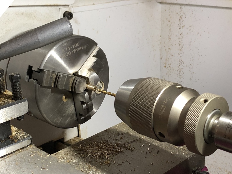

Ich habe mir folgendes überlegt: Aufbohren der Stifte und einkleben von 0,8mm Draht. Dieser wird dann durch Löcher in der Zylindereinheit gefädelt und das ganze kann dann auf der Rückseite ordentlich fixiert werden.
Gesagt, getan... Da die Fläche schräg ist, geht das ganze nur ordentlich mit einem Zentrierbohrer in der Drehbank.
Draht mit Sekundenkleber eingeklebt
Löcher in der Zylindereinheit gebohrt
und testweise montiert. Passt! Das ganze noch 3x.
PS: Ich musste leider die Grundierung und die Farbe von der Zylindereinheit nochmal entfernen, von der Sauerei habe ich aber keine Fotos, das erspare ich Euch. 8)

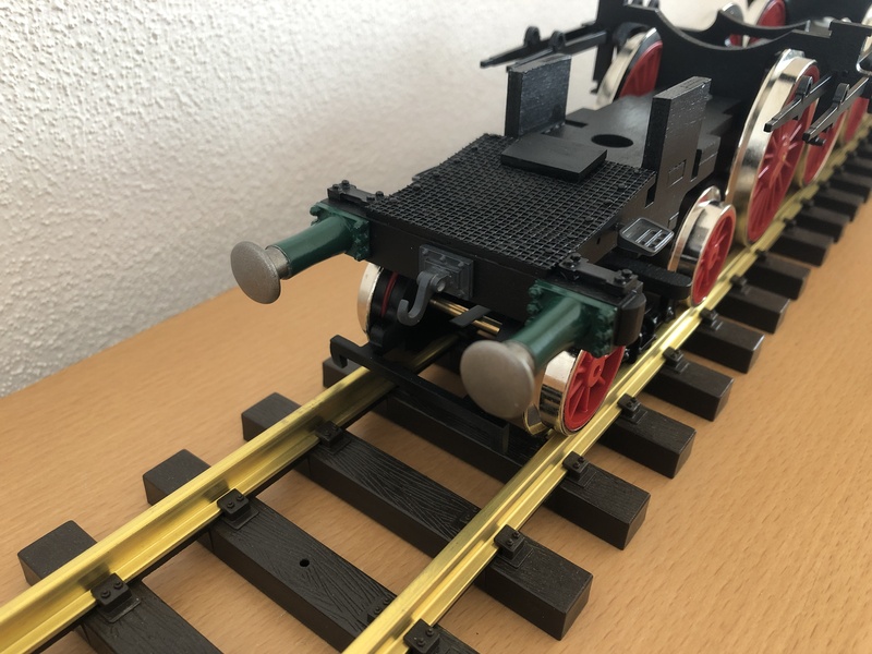

Ich habe heute die vorderen Puffer Pos. 144 lackiert und angeklebt.
Wie immer erstmal grundiert, ist nie verkehrt bei Metall... 8)
Der vordere Bereich soll lt. Anleitung in Silber lackiert werden, ich hab vor kurzem das Belton Edelstahl Lackspray entdeckt und gleich mal ausprobiert...
Feedback gerne willkommen.
Und hier das ganze montiert, hab das ganze mit Sekundenkleber festgeklebt.

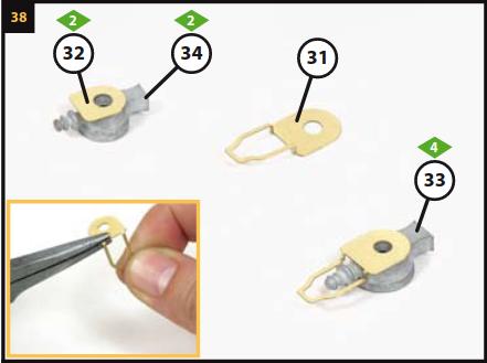

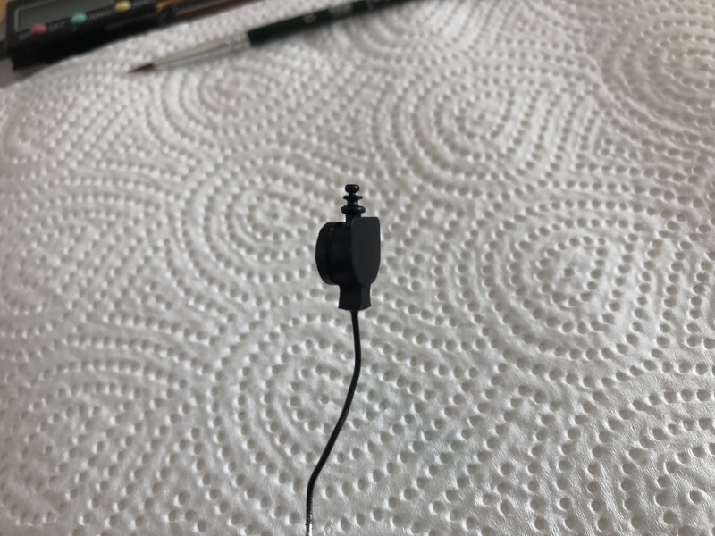

Ich habe mir mal die Laternen vorgenommen, speziell die kleine, links im Bild für die Rauchkammertür. Der Grundkörper ist aus Metall mit einem aufgeklebten Messingblech. Mich hat das Loch gestört was nicht verschlossen wird.
Mal kurz in der Bastelkiste gewühlt und fündig geworden: Eine 3mm LED passt perfekt! Mit Sekundenkleber eingeklebt...
aber ich möchte das Modell nicht beleuchten, deswegen müssen die Anschlüsse weg!
Dann die Innenseite mit Revell Aquacolor weiß angemalt, die Vorderseite bündig abgeklebt und schwarz lackiert.

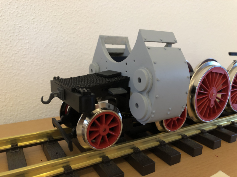

So, hier noch zum Abschluss ein paar Bilder von der Zylindereinheit, die hat ihre erste grüne Lackierung bekommen. Ein paar Teile müssen noch schwarz lackiert werden, hier wird das abkleben etwas schwierig werden. Mal sehen wie ich das löse.
