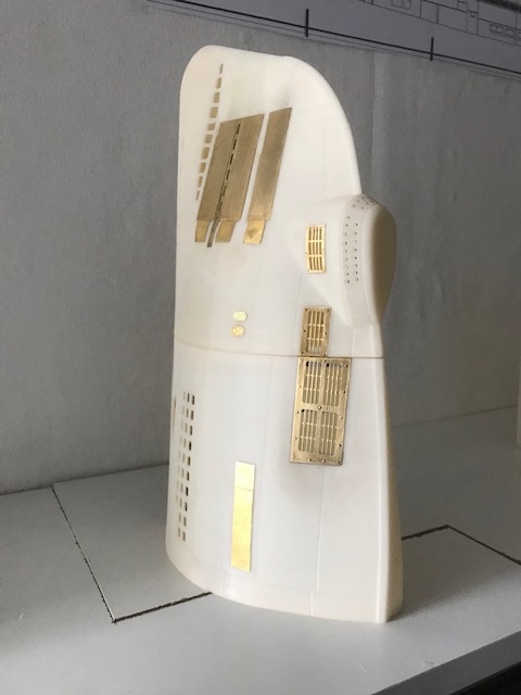

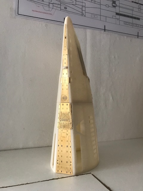

Die Druckzeit für die nächste Sektion (D) überbrücke ich mal mit
ein paar Bildern vom losen Zusammenstellen der ersten beiden Bauteile (A+B).
Alles passt sehr gut, und lässt schon erahnen, wie das Boot am Ende herkommt.

Die beiden ersten Sektionen sehen richtig gut aus :ok: Zusammen mit den Ätzteilen macht das richtig was her!
Sehe ich das richtig, an der Wand hängt wieder der passende Plan zum Modell?
98
Sonntag, 1. August 2021, 16:28
Ja Ingo,
den Plan gibt es inclusive als
PDF oder DWG bei Kauf der STL- Dateien.

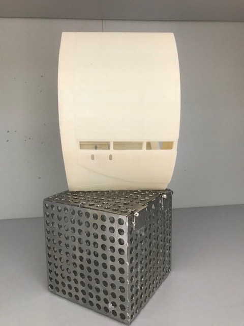

neue Arbeitswoche und Sektion D ist fertig geworden.
Frisch aus dem Drucker wird sie nun vom Zulieferbetrieb direkt auf die Arendseer-Martin-Werft
zur Ätzteilausrüstung und späteren Endmontage verbracht.
Hier ein paar Bilder oop. (out of printer)

Respekt, euer Drucker ist wirklich gut :ok:
OOP sehen meine Teile bei weitem nicht so gut aus...

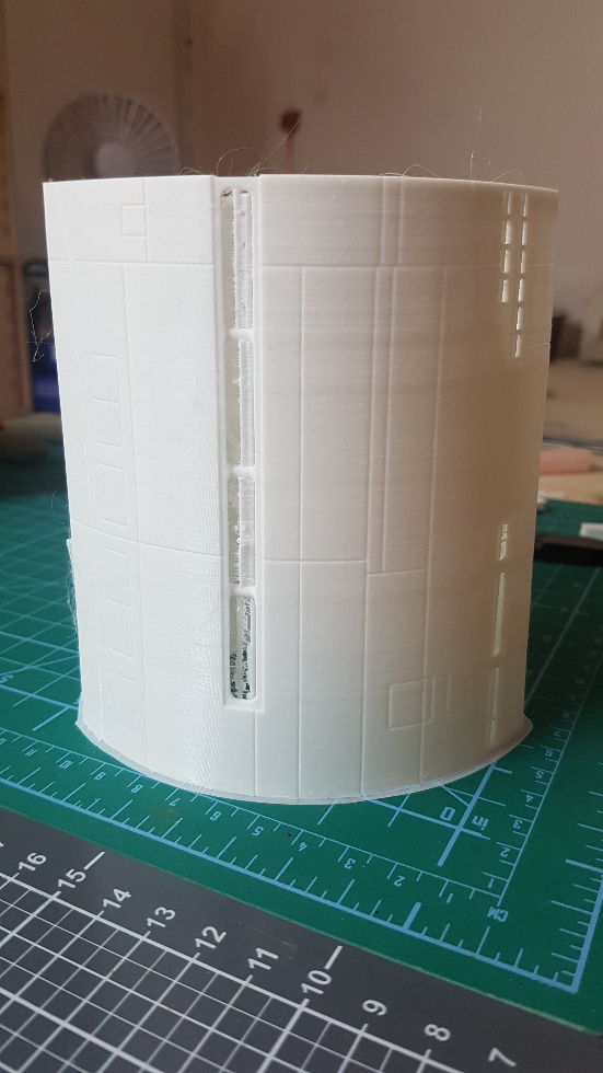

Moin Moin,

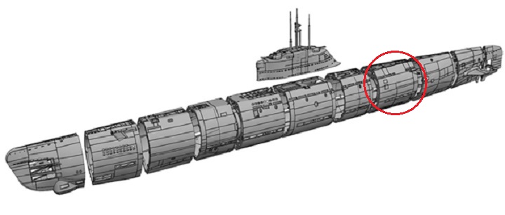

hier nun die versprochenen Bilder. So wie die Sektion aus dem Drucker kam ist sie hier ab gelichtet:
Nur die dicken Stege bleiben stehen, die dünnen leicht nach hinten versetzten sind Support.
Jetzt geht es ans Versäubern. Die Support-Stützen in den Aussparungen (roter Pfeil und links auf dem ersten Bild in den Flutschlitzen) müssen entfernt, die Druckschichten (blau) geschliffen werden. Mit Erlaubnis von Ray werde ich hier nochmals finale Bilder zeigen.
Fazit: Auch im kleiner 1:72-Maßstab sind die Druckmodelle sehr gut detailliert. Die Aufnahmen für die Ätzteile sind sehr schön "scharf", die Oberflächenstruktur deutlich erkennbar und tief genug um die Druckschichten zu glätten. Das Verbinden der Sektionen scheint hier nur mittels Stiften zu erfolgen. Eine Vertiefung für die Muttern, wie Ray sie hier zeigt gibt es nicht. Aber der Rand ist breit genug zum kleben und Löcher sind auch vorhanden. Ich gehe davon aus, das in den Nachbarsektionen an gleicher Stelle die passenden Gegenstücke sind:
Vier Längsstreben verteilen sich innen auf jeder Seite, zusätzlich noch je eine Links und rechts neben dem Oberdeck (rot). Das gibt der Sektion genügend Stabilität, zumal das eine Ende deutlich als Spant ausgeführt ist:
Dieses Modell ist auf jeden Fall ein "MUST HAVE" für mich und steht jetzt ganz oben auf der Liste 8)

Jo, macht auch in 1:72 ordentlich was her. Dem Stringing nach tippe ich auf PETG als Druckmaterial? Nebenbei finde ich die Preise echt fair, man zeichnet solche Objekte ja nicht in 5 Minuten.
@Ray: welches Material verdruckst Du eigentlich?
Gruß, Olaf
Ich drucke mit PLA. Das Stringing stört aber nicht wirklich. Wie bei echten Spinnweben einmal mit der Hand durch und (fast) alles ist weg 8)

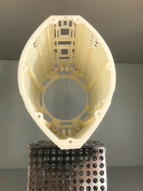

Hier nun erstmal die Fotos von meiner H-Sektion.
Es ist alles wieder in einer sehr guten Qualität gedruckt worden.
Hier habe ich mir mal eine kleine Gegenüberstellung unserer Sektionen erlaubt.

ich habe auch nochmal ein Vergleichsbild gemacht:
Leichte Unterschiede im Schott und dem Unterbau an Deck (rot). Identisch die Mutternhalterung für den Ständer (grün)

die Unterschiede scheinen wirklich nur im nicht sichtbaren Bereich vorhanden zu sein.
Also dann, nichts wie ran...
