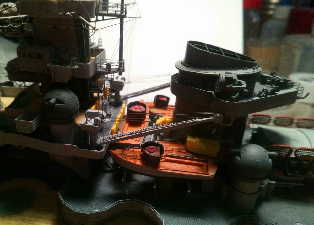

Starke Einheit.
Immer wieder kaum zu glauben, dass es sich hier um 1:350 handelt.
Die gelben Rettungsflöße erscheinen mir aber etwas zu grell und damit etwas spielzeughaft.
Vielleicht etwas abdunkeln?

Dank euch!
Schön, wenn ich etwas zur Motivation beitragen kann, Gustav.
Hast recht, Ray, das Gelb wirkt hier zu knallig. Liegt aber eher an meiner Knipsmaschine (billiges Handy..), deren Farbwiedergabe ist ..na ja...
Auch das Holzdeck wirkt in natura nicht so bunt.
Ingo, ich habe geschummelt. Um die Einzelheiten besser bearbeiten zu können, habe ich das eine Teil erst zweimal zerschnitten, blieben also nur 28 Knickstellen übrig...
Das mache ich öfter, in dem Bestreben, möglichst viele Einzelheiten mit möglichst wenig Teilen darzustellen gehen die Hersteller oft zu weit.
