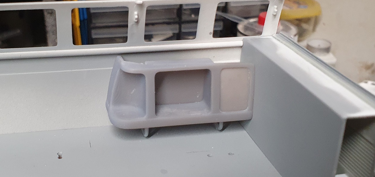

Heute ging's mal in kleineren Schritten voran.
Ich habe die erstellte große Bar einfach mal ausgedruckt. Und ja, ihr habt ja Recht, ich bin faul. Aber ich hatte null Bock, die Rundungen zu schleifen.
Rechts kommt dann noch so ein Rollrollo als Tür drauf. War damals ja so üblich. Und das kann dann nicht an der Bank anecken.
Bei der kleinen Bar ging es auch weiter. Ich habe mir das hintere Teil aus Sheet ausgeschnitten und dann mit dem Blech eines Teelichts umrandet. Dieses dann durch die Öffnung geschoben und verklebt.
Darf jetzt trocknen und kann danach verschliffen werden.

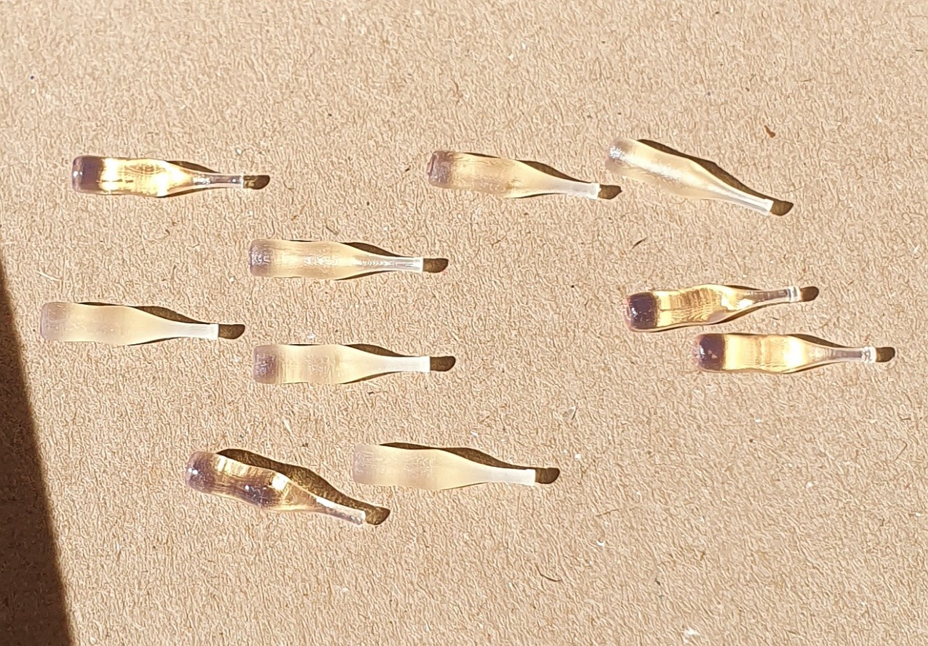

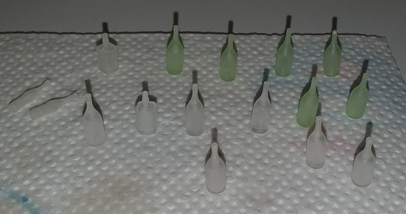

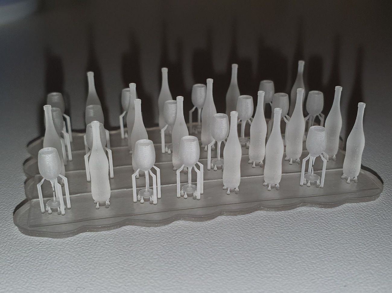

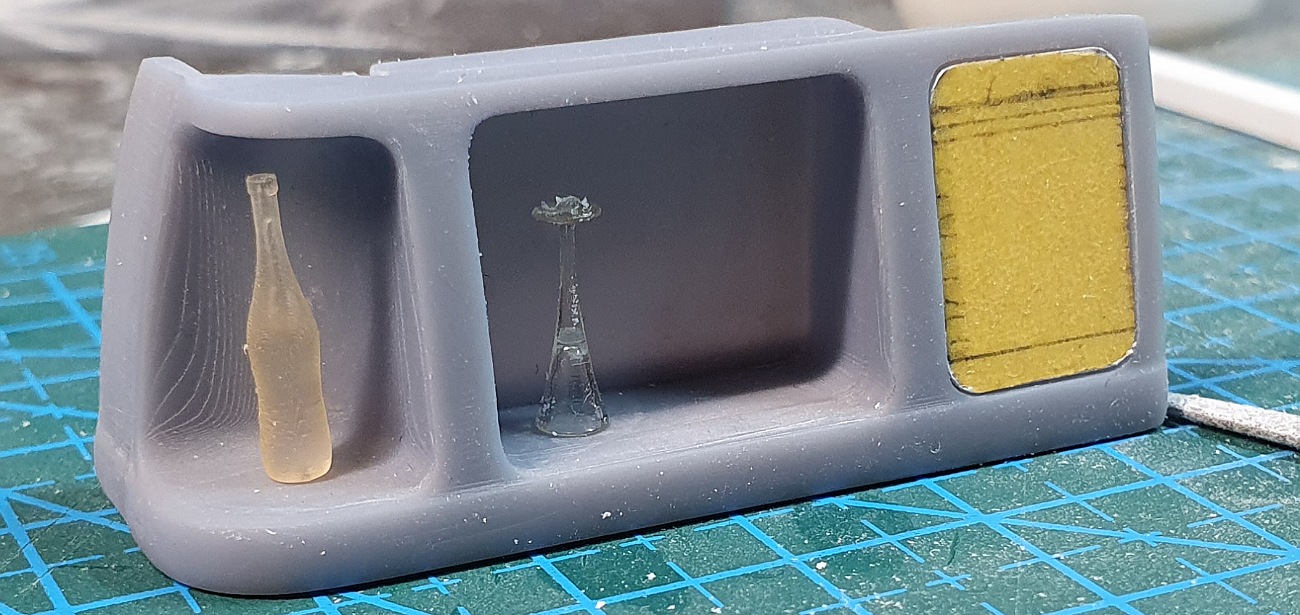

Zur späten Stunde noch etwas. Ich habe versucht mit klarem Resin die Gläser und Flaschen zu drucken.
Leider wird dies nicht wirklich etwas, da das Resin nach dem ISO-Bad blind wird. ;( :nixweis:
Sofort nach dem Druck ist alles glasklar.
Auch die Stiele der Gläser sind zu dünn zum drucken und die Flaschengröße passt auch nicht im Verhältnis der Gläser, obwohl ich alles nach Originalmaße skaliert habe. :nixweis:
Marcel

Warum musst du die Gläser in Iso baden? Ich vermute zum härten. Die Stiele der Gläser sind sicher zu dünn, die sind so nicht zu drucken würd ich sagen. Viellecht lassen sich die Flaschen ja polieren.
l.g. Rainer
Das muss ich, um überschüssiges Resin abzuspülen.

wäre es möglich mit einer Flamme vorsichtig über die Oberfläche, um diese leicht anzuschmelzen und somit die Gläser und Flaschen wieder klar zu bekommen?

versuch doch mal, die Flaschen und Gläser erst etwas zu polieren und dann mit Klarlack zu behandeln. Das sollte schon was bringen und die Flaschen könnte man durchaus noch mit Clearfarben behandeln, wäre ja nicht unrealistisch

Donnerstag, 13. Mai 2021, 12:08
Hallo keramh, mit Hitze tut sich bei Resin nur das, das es sich total verformt, und zwar sehr schnell.
Und Jörg, genau das habe ich vor, allerdings ohne zu polieren. Das dürfte bei den Gläsern auch sehr schwer im innern sein.

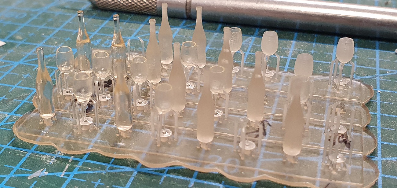

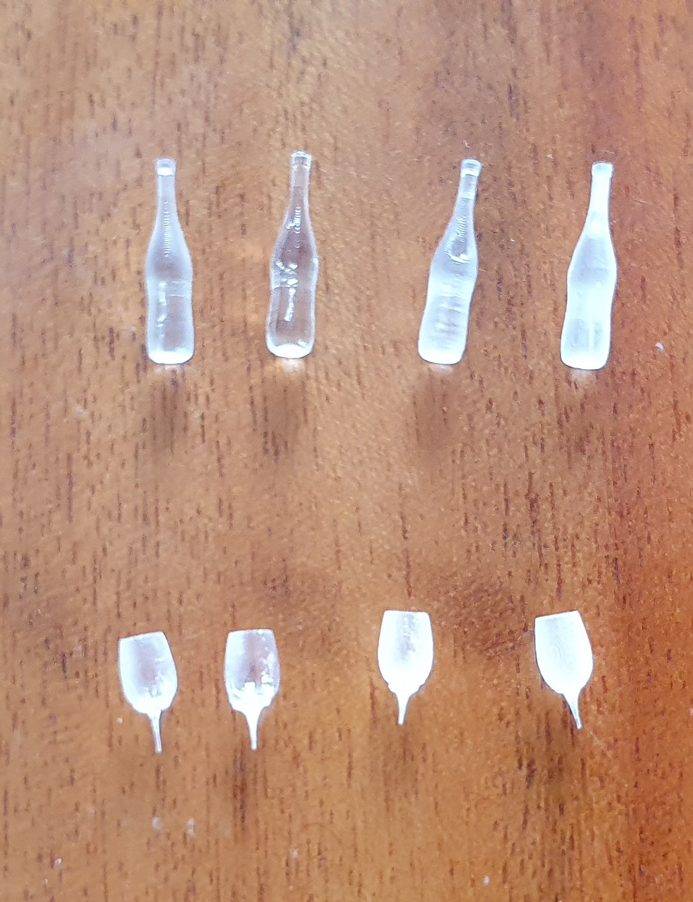

Ich habe mal etwas ausprobiert, was ich von einer Firma im Netz gelesen habe.
Ich habe 3 Arten von Klarlack verwendet. ABER alles vor dem endgültigem Aushärten.
Von rechts auf den Bildern: Alclad wasserbasierter Klarlack mit Pinsel, 3. Reihe von rechts dann Enamel-Klarlack von Revell mit Pinsel und ganz links 2 Reihen mittels Airbrush 2K-Klarlack.
Welche Reihe ist denn eurer Meinung nach die Beste?

Ich habe ein Resin welches mit Wasser funktioniert, das ist schon wesentlich einfacher zu handhaben.Allerdings weiss ich nicht ob auch Tranparentes gibt.

Hier nun nochmal die Unterschiede der Klarlacke.
Von links nach rechts: Aqua, Revell, 2K und unbehandelt

Also ich würde sagen..Revell. Wobei polieren vielleicht noch besser wäre, und dann viellecht den Klarlack drüber.

Die Gläser und Flaschen sehen auch Super aus . Aber wenn ich das so sehen wie filigran die sind , gibts da viel Ausschuß oder ?

Nein, nur hier bei den Gläsern habe ich halt die Stiehle zu dünn gemacht. Mein Fehler, der Drucker produziert kaum Ausschuß.
Das versuche mal, bei den super winzigen Teilen :lol: , außerdem sind die Gläser innen hohl. :)

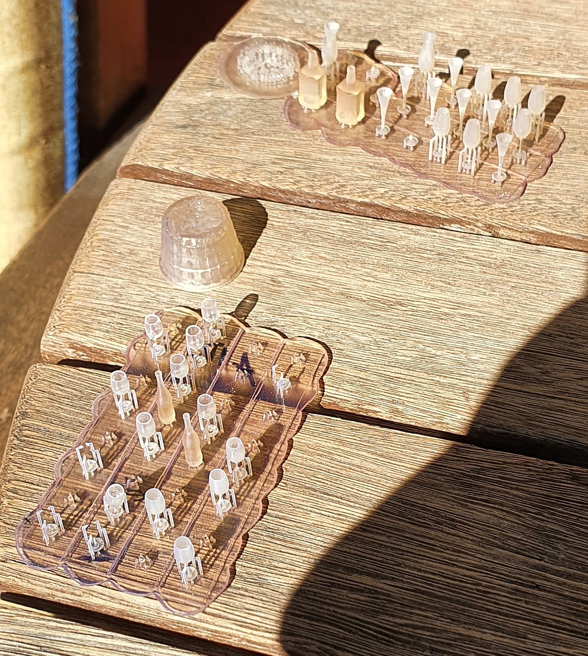

Marcel
Danach wachsen sie nur noch.
Beiträge: 2 044

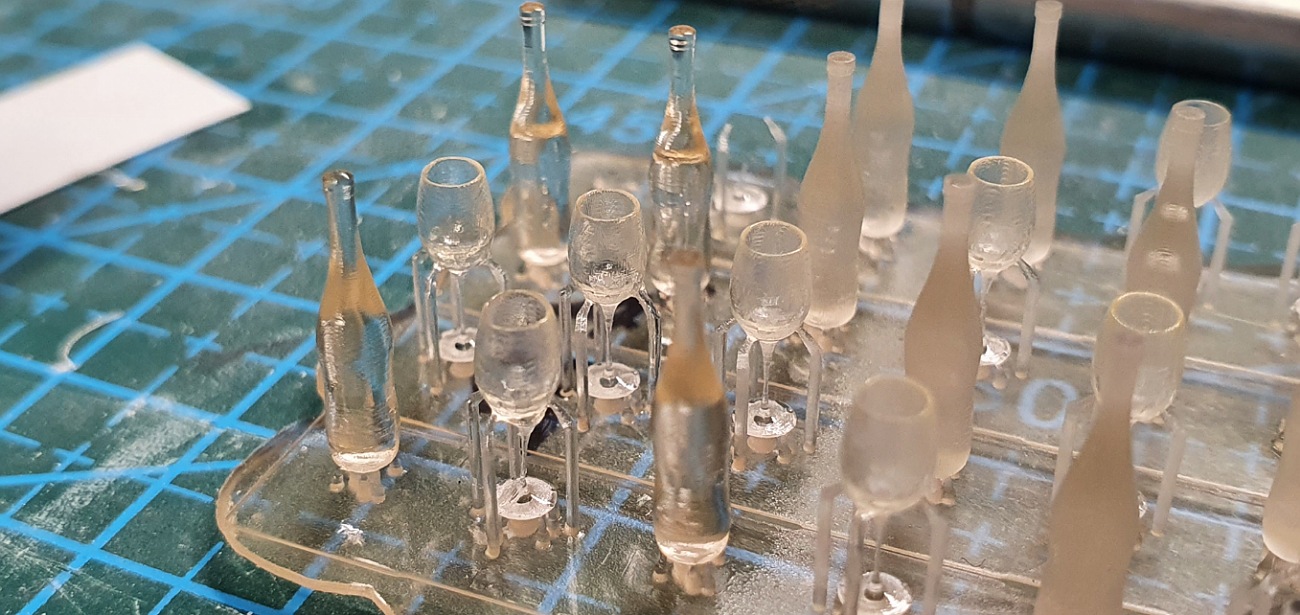

So, nun nochmal Bilder vom ersten Versuch, diesmal mehr mit Klarlack.
Und der 2. Versuch noch ohne Klarlack aber mit anderen Gläsern.
Hab da jetzt mal 2 Flaschen mit drauf gemacht. Mal sehen wer errät, was das Hochprozentiges sein soll. :D

Guten Morgen, leider hat mich auch das Problem eingeholt, was viele mit dem klaren Resin haben. Es vergilbt. :bang: :motz:
Bei den Flaschen wäre es mir egal, aber gelbe Gläser? :thumbdown:

Also von der Form her würde ich jetzt ganz klassisch auf Jack Daniels tippen. Zumindest haben die auch so eine Form.

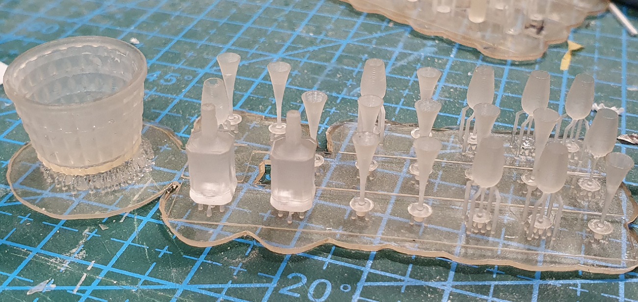

Grundsätzlich könnte man Resin transparent klar drucken. Allerdings nur mit einer topfebenen letzten Lage (Habe ich beim Drucken eines Teiles mal gehabt. Da konnte ich auch nach dem Spülen mit Iso und Nachbelichten noch "in das Teil hinein" schauen). Das wird bei Flaschen logischerweise nicht gehen, weil Du immer die "Treppchen" von den Rundungen drin haben wirst. Und es geht wohl nur auf dem "Toplayer" nicht an den Flanken (Vielleicht weil Ersterer zuletzt auf der FEP Folie aufliegt).
Ich vermute, dass das "Nachgilben" den Teil des Harzes betrifft, der nicht komplett durchbelichtet wurde. Wenn man die Teile druckt, ist das Harz noch nicht komplett durchbelichtet (sonst müsste man es ja auch nicht nachbelichten). Und auch beim Nachbelichten kommt man mit dem UV der LED's auch nur in eine begrenzte Tiefe, selbst bei den klaren Teilen. Eine Idee wäre die Flaschen hohl zu drucken. Ich denke, dass geht. Denn ich habe Fotos von gedruckten Behältern von Bremskraftverstärkern, Wisch-Wasch-Behältern und Flaschen gesehen (Modellbaugröße), wo Jemand nach dem Druck eine entsprechende Flüssigkeit eingefüllt hatte.
Das habe ich versucht, aber klappt bei den winzigen Teilen nicht wirklich, weil das Resin nicht abläuft.
Oder die Gläser sind hohl gedruckt, aber auch diese sind vergilbt.

Die Flasche richtig drehen und ein Loch unten am Boden rein machen dann kann das Resin ablaufen...also die Flasche verkehrt drucken...
Oder lieg ich da falsch?

Hallo Rainer, wenn man es so macht, dann werden Stützen benötigt. Diese wiederum hinterlassen unschöne Stellen.

dann vielleicht doch so wie die Öffnung einer Flasche wirklich ist...also oben. Dann offen lassen oder zustoppeln und lackieren. Nur so als Möglichkeit.

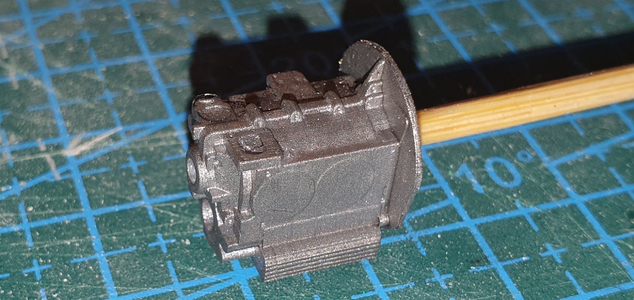

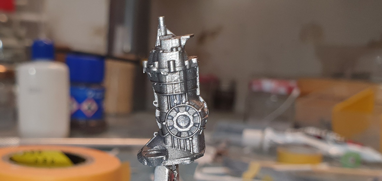

Dann bekam der Motor und das Getriebe etwas Farbe und Wash.

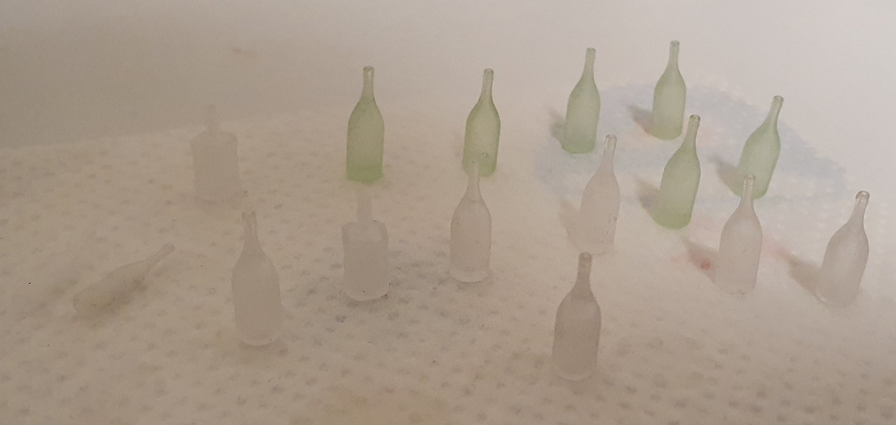

Ich habe mal noch einen Versuch gewagt.
Da man hier die Flaschen kaum sieht, hier nochmal mit Blitz.
Dieses Mal habe ich die Flaschen komplett hohl gedruckt, mit einer Wandstärke von 0,4mm. Somit habe ich alles überschüssige Resin aus den Flaschen bekommen.
Die hellgrünen habe ich mit einer Mischung aus klarem und klar-grünem Resin gedruckt.
Wenn ich jetzt eine Möglichkeit finde, diese Flaschen zu füllen, dann hoffe ich das es realer aussieht, als außen aufzulackieren.

Vielleicht kannst du die Flaschen mit gefärbtem Weiß Leim füllen der härtet ja klar aus .Der Leim lässt sich ja auch gut mit Wasser verdünnen...Den Leim dann in eine Spritze mit Kanüle aufziehen und in die Flaschen füllen... Als Test kannst du den gefärbten Leim ja einfach mal an der Luft trocknen...und schauen wie Intensiv der Farbton wird....

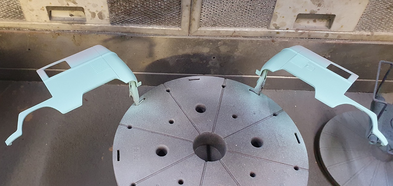

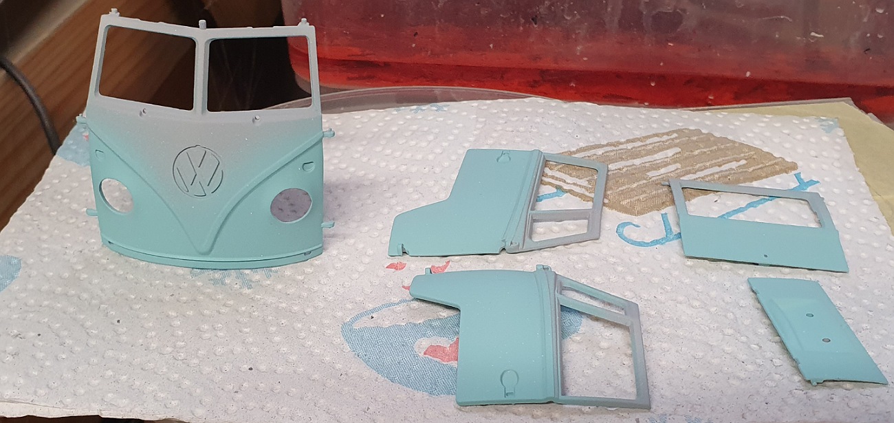

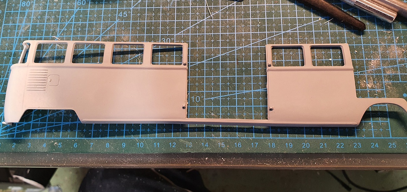

Karosserie schonmal grundiert.

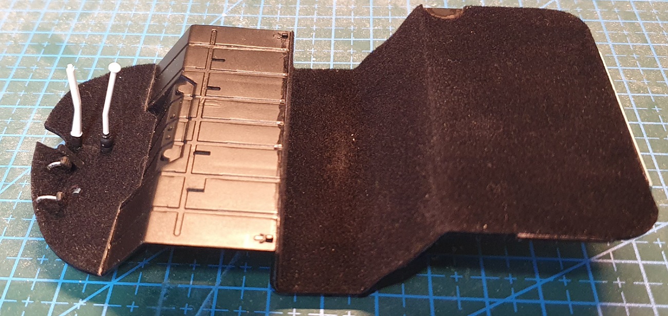

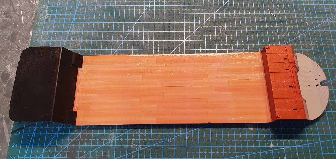

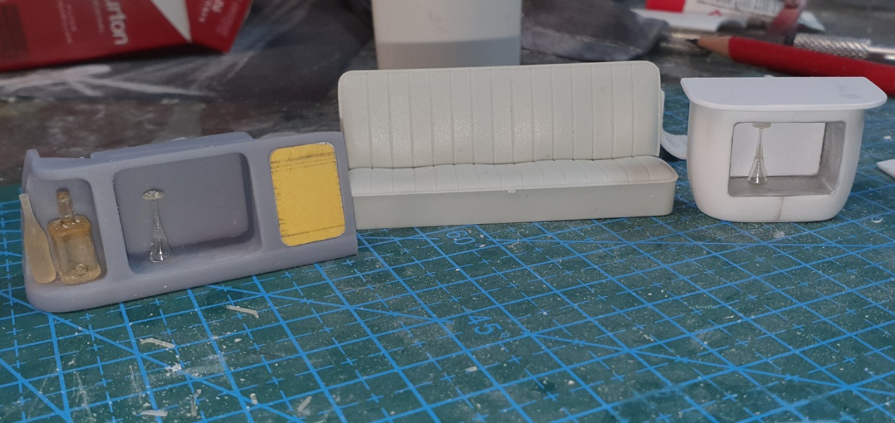

Dann habe ich, entgegen aller Meinungen, den Innenraum zum Holzboden per Decal verholfen.
Die Inneneinrichtung.
Und der Motor nimmt auch Form an.
Dann ging es beim Shorty weiter. Erste Farbe ist drauf.
