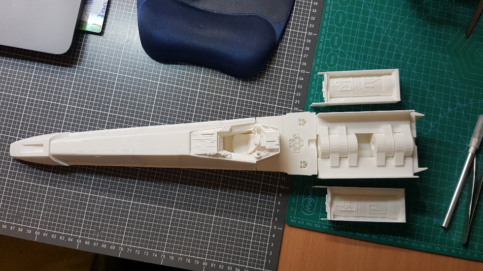

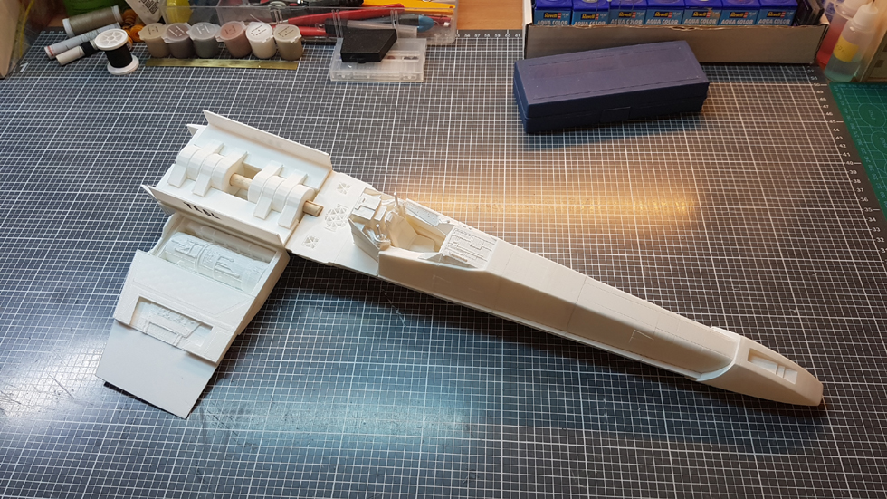

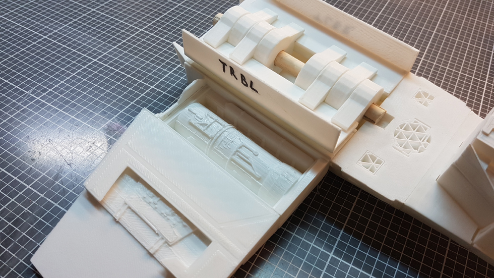

@Ray: Den ganzen X-Wing kann ich dir noch nicht zeigen, aber das hier:
Gestern hab ich den zweiten "Antriebskasten" im Flügel gedruckt und die drei Teile zusammen geklebt. Damit habe ich jetzt ein Pärchen:
Bei geschlossenen Flügeln sieht es dann von hinten so aus (die krummen Spaltmasse kommen vom lose aufeinander legen):
Und jetzt noch eine Gesamtansicht von dem bisher gedruckten
Edit: MEA CULPA - Gerade erst gesehen, hier sind die beiden Antriebsgondeln vertauscht :bang: Vorne gehört nach hinten
Als nächstes mache ich jetzt doch mit den Flügeln weiter. Zum einen will ich endlich wissen wie groß das Teil im gesamten wird, zum anderen habe ich mich entschieden den X-Wing auf die Beine zu stellen, also ein Landegestell zu scratchen. Ein paar Bilder dafür habe ich mir im Netz schon angeschaut. Wie ich die hinteren beiden Beine aber an die Flügel bastle, vor allem wo, das weiß ich noch nicht. Um hier richtig planen zu können brauche ich aber die Flügel komplett, zumindest ein Paar. Also wird heute ein Stück Flügel das Licht der Welt erblicken. Aber davon erzähle ich euch ein anderes mal ...

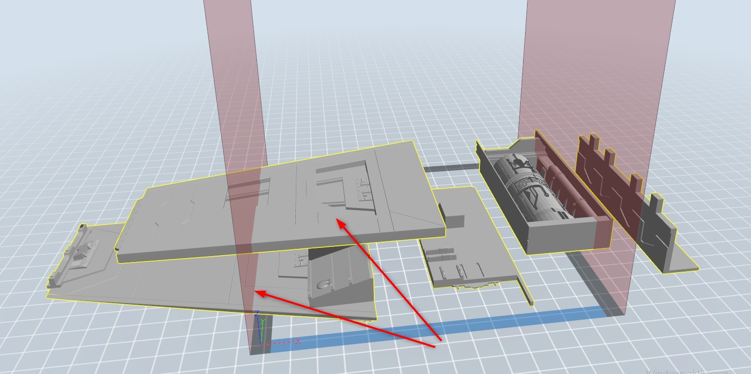

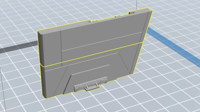

Diese beiden Flügelteile
habe ich jeweils nochmal in zwei Teile geschnitten, damit sie einfacher zu drucken sind. Zwei sind fertig:
Druckzeit: 6h; Material: 7,6m
Druckzeit: 2,2h; Material: 4,88m
Und so fügen sich nach und nach die Teile zusammen:

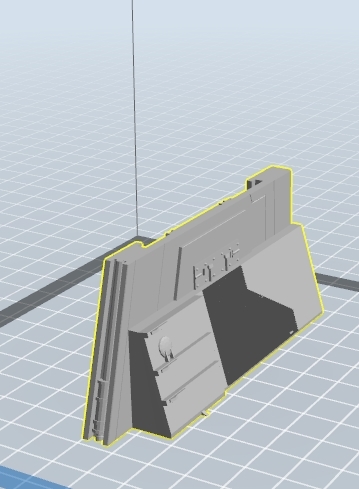

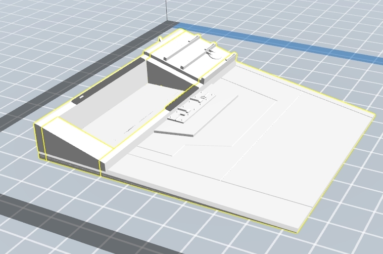

Für das Landegestell habe ich auch schon eine Idee. In diesem Bereich:
Mache ich eine Aussparung. So etwa:
Dazu habe ich einfach das Teil mit der Drucksoftware ein wenig geschnitten :pfeif: Da kann ich dann eine Schachtklappe an- und ein Landebein einbringen. Ich muss das aber noch in Ruhe zu Ende denken.

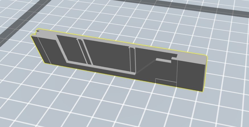

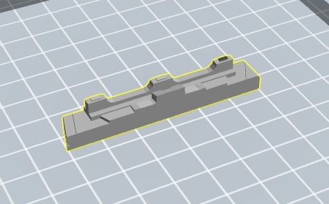

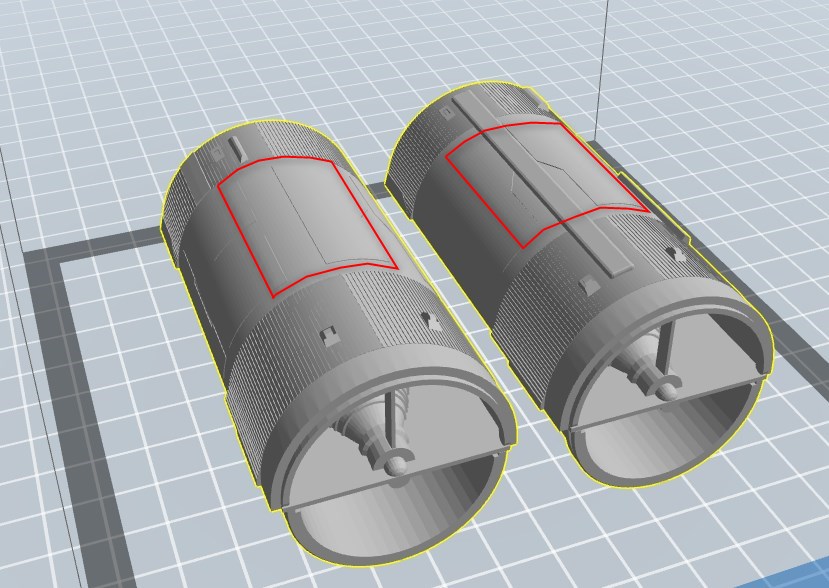

Ich habe einfach aus den Modell-Vorlagen einen Bereich ausgeschnitten:
Die vorderen Öffnungen musste ich auch abschneiden, damit ich ohne Stützstruktur drucken kann, die versuche ich nach Möglichkeit immer zu vermeiden.
Und so ergeben sich dann sechs Druck-Durchgänge, die beiden rechten jeweils doppelt:

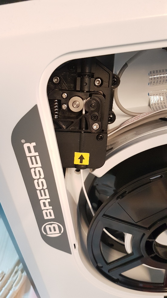

Aber jetzt mal ernsthaft eine Frage, du schreibst, unter den Bildern, der gedruckten Teile, immer die Materiallänge, des Filaments. Aber wie dick das von dir ist nicht, aber ich meine das es auch Auswirkungen auf die Länge hat. Oder ist das immer nur eine Stärke, die so ein Drucker, benutzen kann?
104
Donnerstag, 18. März 2021, 07:32
Moin Moin,
@ Gustav: Das mache ich wirklich einmal in der Woche :D Beim Drucker war eine kleine Packung technische Vaseline dabei, mit der schmiere ich die Achsen.
@ Bernd: Das Filament hat einen Durchmesser von 1,75 mm. Der Drucker kann nur eine Stärke verwenden, bedingt durch die Einzugs-Mechanik:
Auf einer Rolle sind immer ~170m Filament, das reicht dann für ein paar Teile ;)

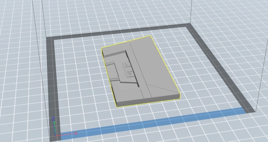

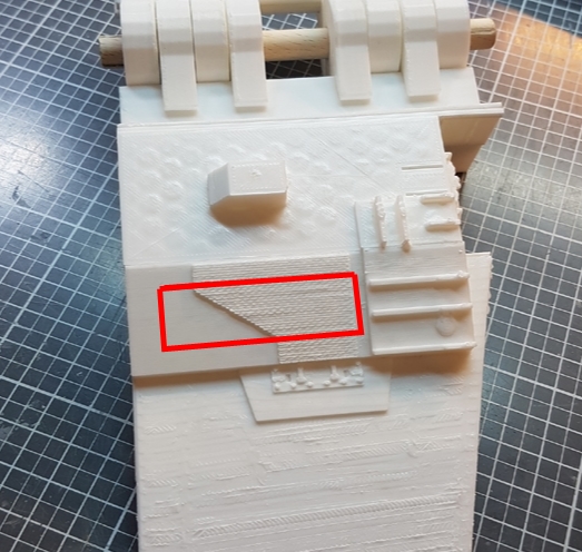

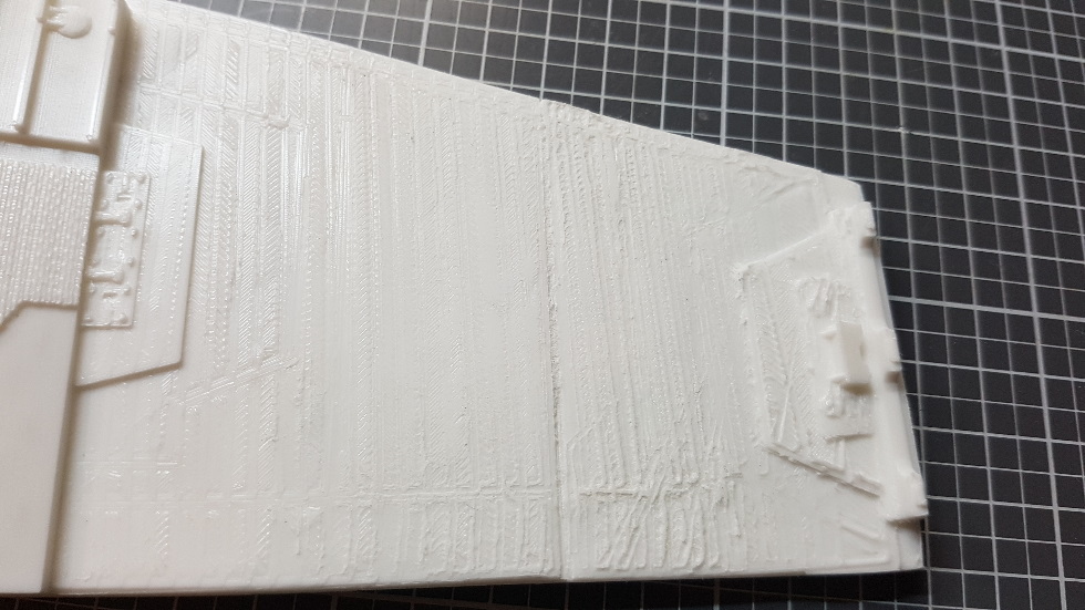

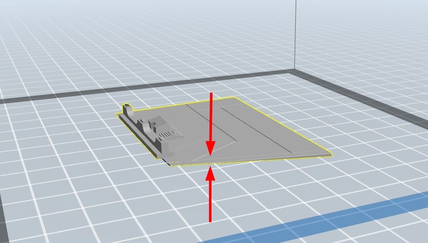

Ich habe gestern den restlichen Flügel gedruckt:
Zufrieden bin ich aber nicht ;( Durch das Zerlegen sind die Teile der Oberseite sehr dünn geworden:
Und da kommt der Drucker an seine Grenzen:
Die ersten Schichten beim Druck sind immer ein wenig rau und holprig. Das verschwindet dann aber im Inneren, wenn genügend viel oben drauf gedruckt wird. Ist hier aber nicht der Fall, da der Flügel an den Ecken nur ein bzw. zwei Schichten dick ist :motz:
Also muss ich nochmal neu drucken, diesmal aber anders geschnitten:
Aber davon erzähle ich euch ein anderes mal :wink:

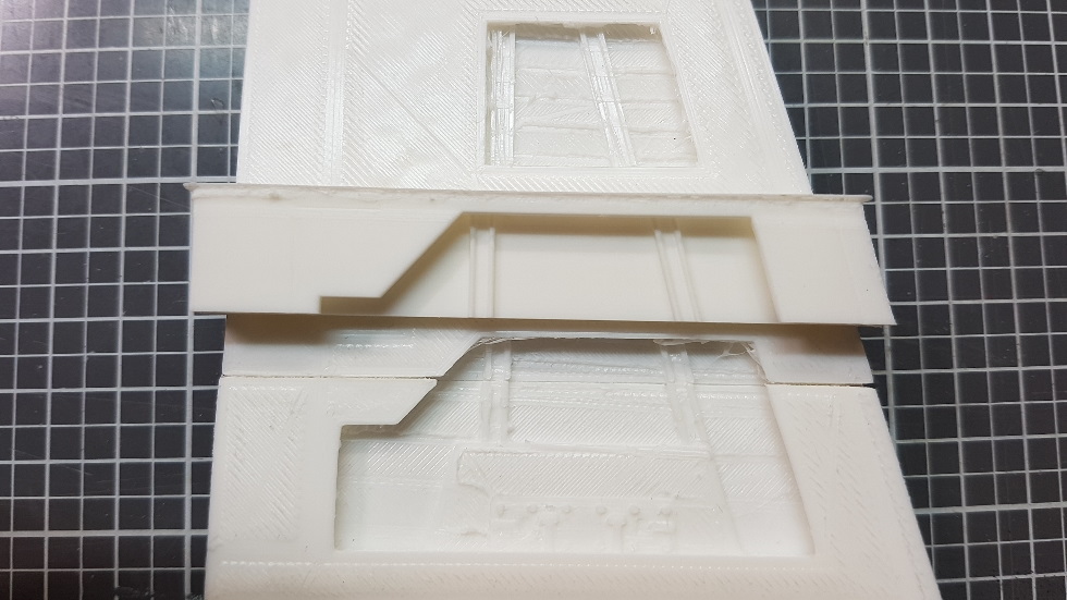

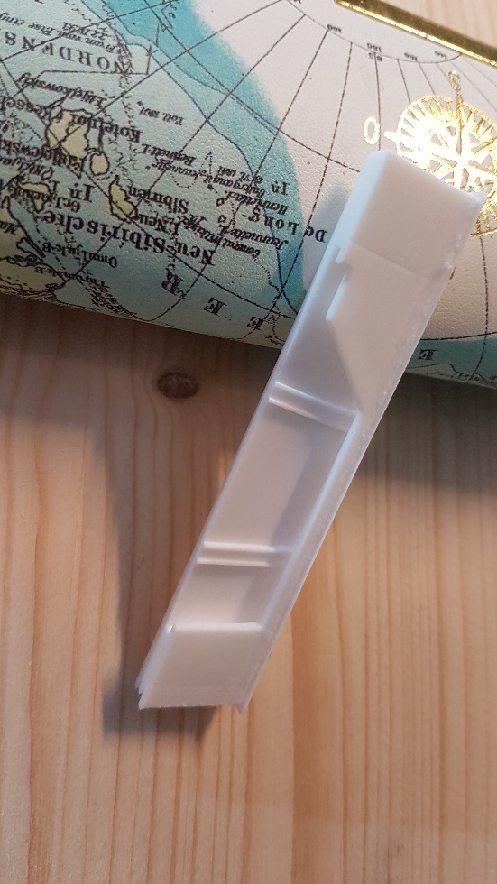

neu gedruckt:
Druckzeit: 6,8h; Material: 10,5m
Ein Unterschied wie Tag und Nacht:
110
Freitag, 19. März 2021, 12:55
Moin Moin,

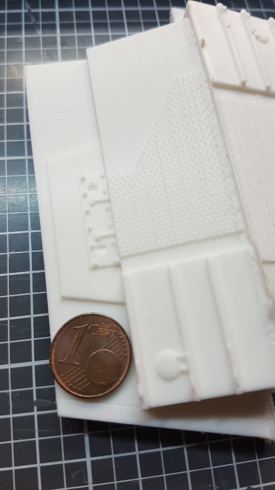

gerade ist noch ein Teil aus dem Drucker gepurzelt:
Druckzeit: 3,1h; Material: 2,3m

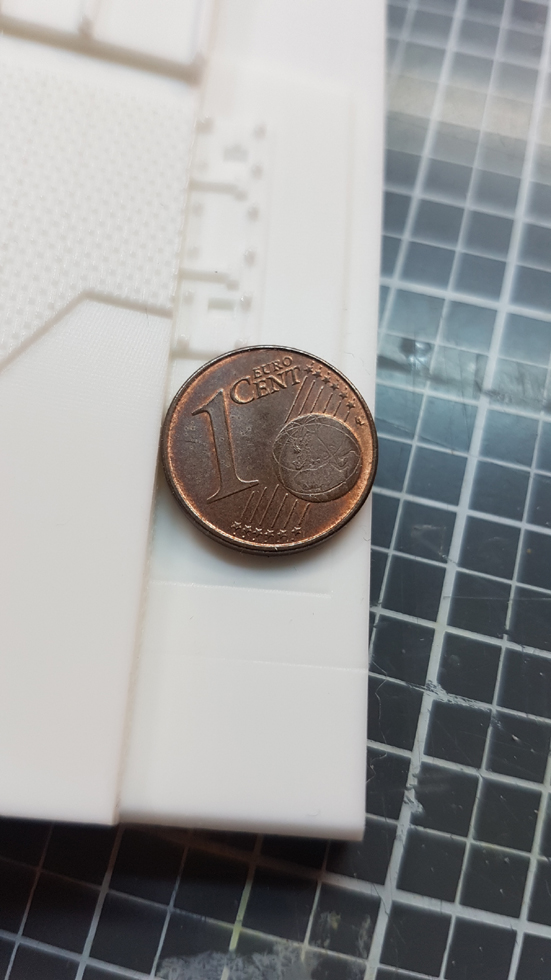

Auch hier wieder der Vergleich zum ersten Druck:
Die Oberfläche ist richtig glatt, nur an den Kanten der Auflagefläche ist ein Grat der aber schnell und einfach abgeschliffen werden kann. Auch die Details kommen noch deutlicher zur Geltung:
So macht Drucken Spaß ... 8)

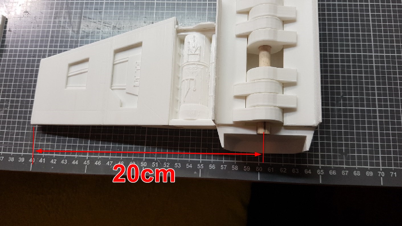

Ja, die neuen Teile sind deutlich besser. Wieder eine Erfahrung die ich gemacht habe. Bisher dachte ich einfach das flache Teile am besten auch flach gedruckt werden sollten ... falsch gedacht :lol:

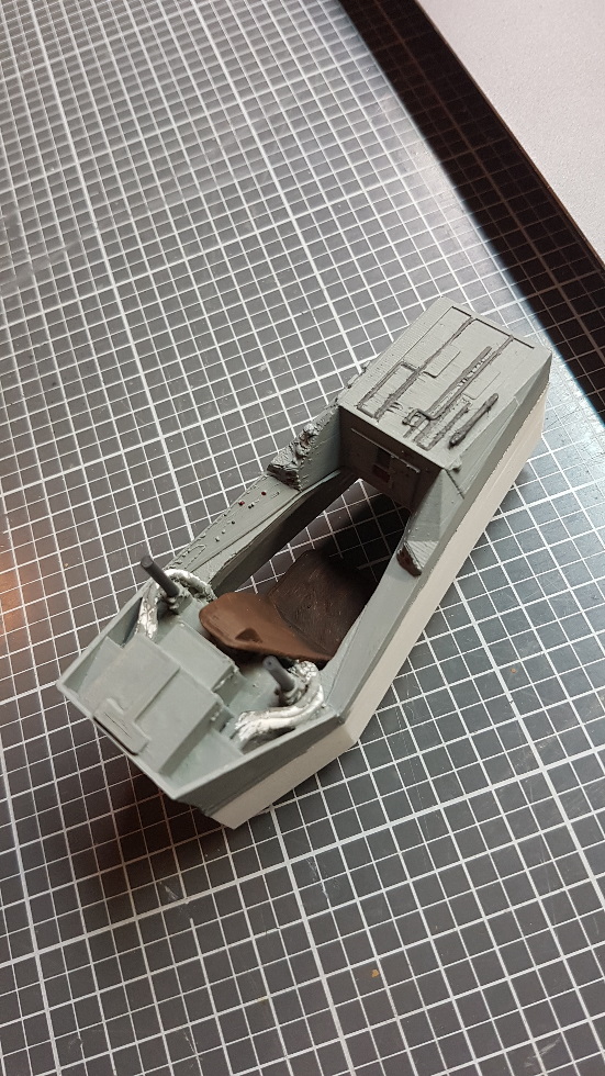

@Gustav: Ja, Acryl-Farben gehen ohne Probleme, ich nutze z.B. Revell AQUA-Color. Das sieht man am Ankerspill meiner Yankee-Braut:
Und auch hier am Cockpit, das ich angefangen habe zu bemalen:

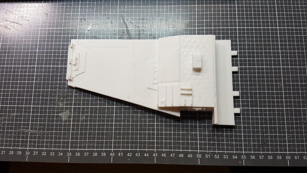

Für den Flügel fehlten noch zwei Teile:
Druckzeit: 6,4h; Material: 5,5m
Und die Abschlusskappe / Waffenträger:
Druckzeit: 1,4h; Material: 1,3m
Das letzte Flügelstück ist angeklebt, der Waffenträger noch nicht, da muss ich noch ein bisschen versäubern:
Und damit kommen wir auf eine Spannweite von rund 42cm (paralaxe-bereinigt und verdoppelt) :D
Damit haben wir die Gesamtmaße von Länge 48cm / Spannweite ~42cm. Ich denke das kann sich sehen lassen 8)

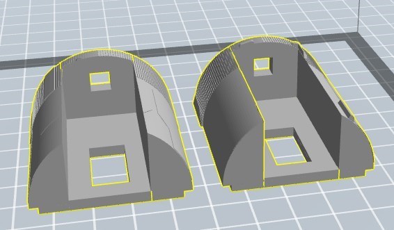

Im Moment läuft der Druck für die ersten Teile der ausgehöhlten Turbinen:
Dann kann ich nämlich schon mal die Landebeine scratchen solange nach und nach der zweite Flügel entsteht :pfeif:

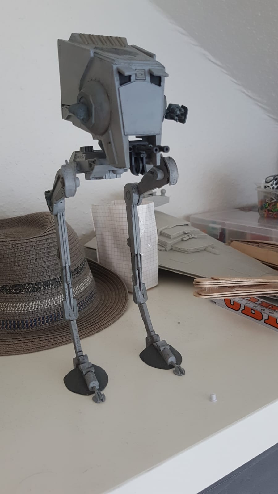

Die Probeschnitte habe ich vor einer Weile mal gedruckt und angemalt:
:lol: :lol:

Schau an noch ein Star Wars Fan. :grins: Ich hoffe nur das du dem AT-ST nicht die Beine kappst für die Landegestelle des X-Wing, wäre schade drum, sondern nur als Anhanltspunkt nimmst.
Denn der schaut schon recht gut aus. :ok:
