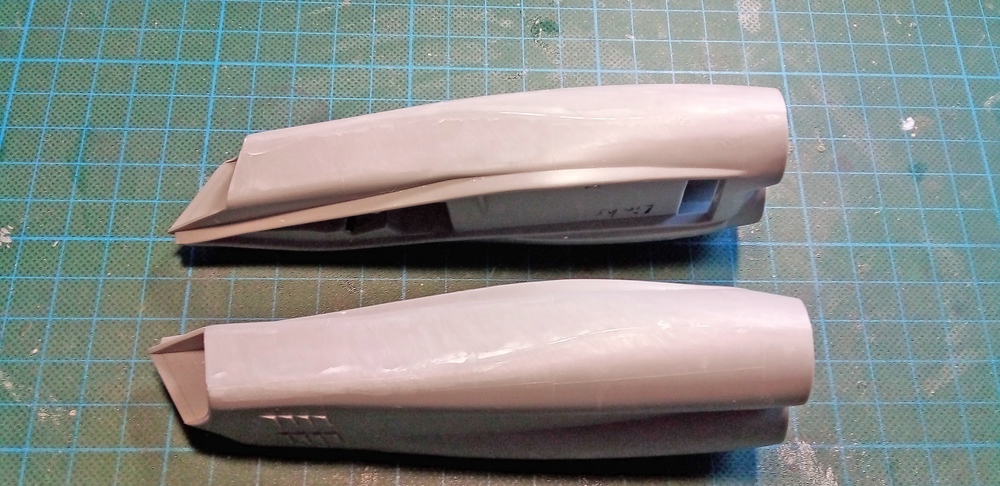

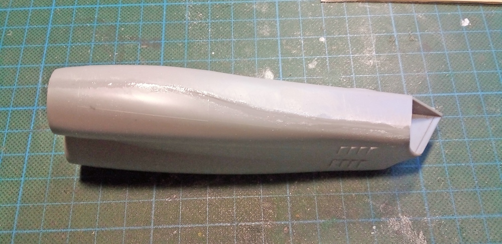

Nun aber wieder weiter im Text, vor allem weil ich gestern Morgen, das Heulen bekam als ich das hier gesehen hatte. :heul:
Das erste was mir dazu einfiel war, man da kommt ja noch richtig Arbeit auf dich zu. Also war das dann gestern mein Tagesablauf, schleifen, spachteln, schleifen. :cracy:
Aber zuerst hatte ich mir mal den kleinen Bauplan, für die Düsen, angesehen, den ich mir runter geladen hatte.
Denn hier muss ein kleiner Teil, hinten an den Gondeln abgesägt werden ungefähr genau da wo die rote Linie ist.
Und nu ging es los, als erstes habe ich die Klebenaht, mit 120iger Papier, trocken geschliffen.
Dabei habe ich darauf geachtet das der Schleifstaub in der Rille hängen bleibt.
Darüber habe ich dann noch mal, mit dem Pinsel, vorsichtig Ethylacetat laufen lassen. Das verkleinerte die Rillen schon mal. ;)
Nachdem das trocken war wurde gespachtelt, leider habe ich das Bild dazu vergessen, aber das kennt man ja wie das aussieht. :grins:
Dann ging es nass mit 600ter Papier weiter und so langsam nahm es Form an und nach spachteln musste ich mal nicht machen. :tanz:
Zum Schluss wurde alles noch mal nass mit 1000der Papier abgeschliffen.
Und dann war es auch schon wieder Zeit, für das Abendessen. Wie es jetzt morgen weiter geht kann ich noch gar nicht sagen, aber irgendwas fällt mir bestimmt noch ein.
Außerdem kann ich jetzt, eigentlich nur noch warten, auf Material und Farbe, also mal sehen was zu erst kommt. 8)
Bis zum nächsten mal,

Oh je . Was für ein disaster . Da hatte aber wohl vorher schon jemand das selbe Problem sonst würde es die Teile wohl nicht geben . Auf jeden Fall super . Wertet den Flieger ordentlich auf . Bin mal auf das Ergebnis gespant

ich find's prima, dass Du die Zurüstteile bestellt hast. Ich hätte es nicht anders gemacht.

deine Schleif-Künste konnte ich ja schon öfter bestaunen, wieder ein sauberes Ergebnis geliefert :ok:

Saubere Schleiforgie mit wie nicht anders
zu erwartenden tollen Ergebnissen.

Na ja, Heiko, ich hoffe das ich dann beim Sägen der Gondeln kein Desaster anrichte. :grins: Ja die Düsen gibt es schon recht lange.
Ein unabdingbares Muss, Peter,gerade nach dem ich die original Bilder gesehen hatte. :)
Danke Ingo, genug geschliffen und gespachtelt habe ich ja in den letzten Jahren. :lol:

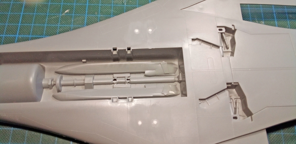

So nun wieder zum „Lanzenreiter“ und warum ich mich gestern erst mal geärgert habe, aber zuvor habe ich noch die nach gespachtelten Löcher, im Rumpf,geschliffen.
Nun zum Grund, meines Ärgers, die Bombenklappen. Der Bausatz lässt,eigentlich nur eine Variante zu, offen, wie man auch unschwer im Bauplan sehen kann.
Es gibt einfach keine Möglichkeit, die Klappen geschlossen ein zubauen. Warum? Keine Ahnung. Wer jetzt die Außenlasten anbringen will, wird hier schon Schwierigkeiten bekommen, wer jetzt so wie ich, den Bombenschacht geschlossen haben will, muss entweder auf den After Market, neu mit Sheet selber machen, oder die Klappen umbauen, zurück greifen. :motz:
Da fragt man sich, was haben sich da, die Entwickler des Bausatzes, bei gedacht und selbst nicht mal in der Wiederauflage,von Revell, hat man daran gedacht. Dabei wäre es wohl nicht schwer gewesen, diese Teile, zu produzieren und mit dabei zu legen, außer dem Preis dafür. :nixweis: Trotz allem so etwas Ärgert mich! :bang:

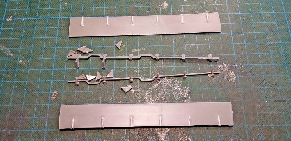

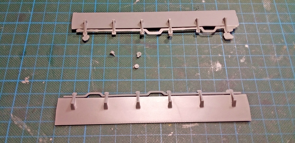

Also habe ich mich zum Umbau entschieden, Zeit genug dafür habe ich ja! Nun als erstes mal die Klappen, hier müssen erst die Angüsse entfernt werden.
Viel nach Arbeit, wenn sie so rein passen sollen.
Aber diese Mühe habe ich mir erst mal gar nicht gemacht, sonder diesen Gestängekrams, gleich abgeschnitten, ich brauche das nicht. :abhau:
Nun erst mal eine Passprobe...

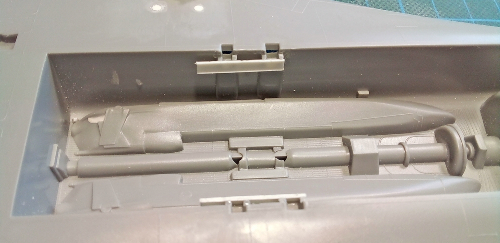

… nein so passt das noch nicht. Hier müssen im Schacht selber noch ein paar Dinge entfernt werden und zwar, an den Halterungen, für die Außenlasten, diese müssen bearbeitet werden, sieh rote Pfeile.
Ich habe das dann, mit dem Cuttermesser, bearbeitet und kleine Stücke weggeschnitten. So passt es dann schon mal, besser. :grins:
Natürlich kam da vorher noch das Schleifen, zuerst grob, mit 120iger Papier, dann nass mit 600ter und danach noch mal nass, mit 1000der Papier,

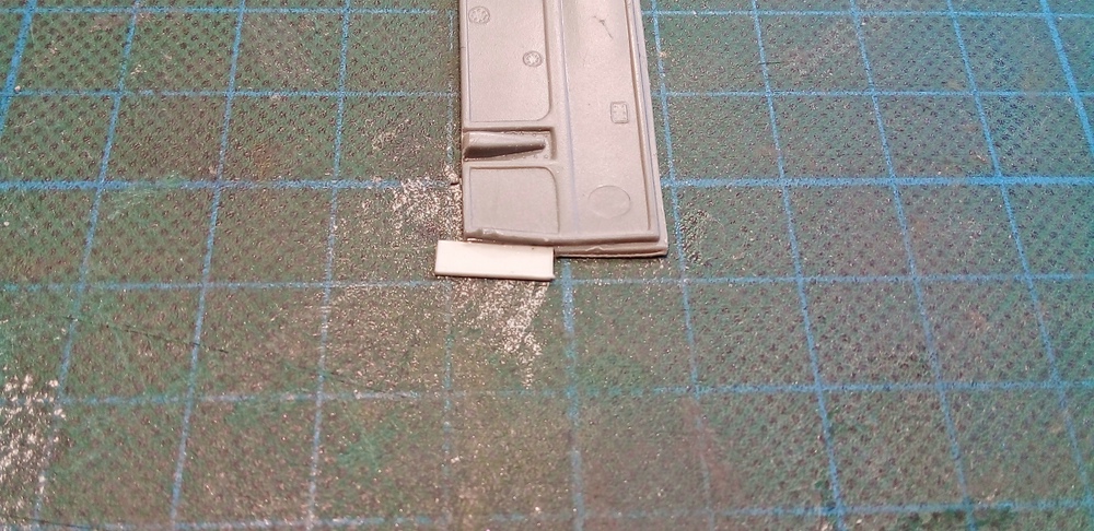

Aber das war noch nicht alles, denn die Klappen, gehen an den Enden, ganz leicht nach Innen, roter Pfeil.
Warum auch immer, denn davon ist am Bombenschacht, selber nichts zu sehen :motz: , hier entsteht nun, eine kleine Lücke, roter Pfeil. :schrei:
Auch wenn das unter der Maschine ist, kann das so nicht bleiben und Spachteln wollte ich das auch nicht.
So habe ich hier den schmalen Rand abgeschnitten und durch einen etwas breiteren Sheetstreifen ersetzt.
Das habe ich dann vier mal an allen Ecken, der beiden Klappen gemacht. Das musste jetzt, über Nacht aushärten und wird später passend zugeschnitten.
Zum Schluss, gestern, wurden noch die Halterungen für die Marschflugkörper,von innen verschlossen, so kann ich diese Löcher, dann heute auch noch verschließen.
Also ihr seht, einfach Ausruhen und auf Farbe und Teile warten, is auch nich :grins: und wer sich nun fragt, warum ich diesen ganzen Aufwand, betrieben habe? Ganz einfach, ich möchte auch bei einer am Boden, stehenden Maschine, die schlanke Linie erhalten und die einzigsten Klappen die da offen sind, sind die vom Fahrwerk und die Einstiegsluke. :abhau:
