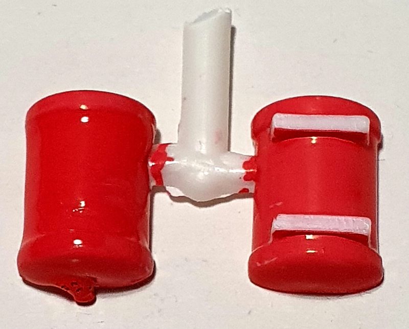

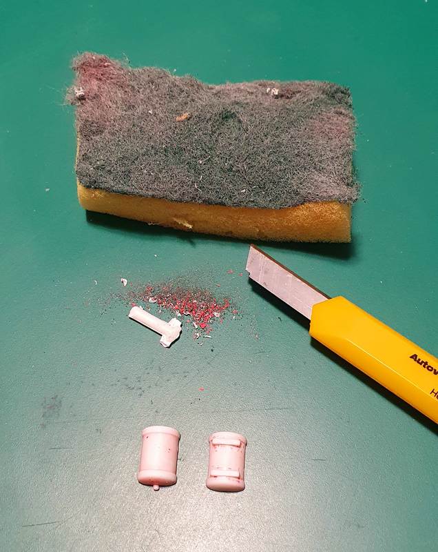

Bild 1 vor wischen
Bild 2 nach Rippenfreilegung (sagt man das auch bei der Schokoladentafel oder nur im OP grins)
Ich hätt die Bilder echt vergessen :lol: :D :D

Ja so in etwa, hatte ich mir das gedacht, nur hast du etwas zu stark mit dem Tuch gewischt. Das sollte dann so in etwa, wie auf dem Bild hier, von meinem Pete Daycab aussehen.
Das kannst du auch mit einem Zahnstocher machen, den man relativ flach ansetzt und dann Stückchen für Stückchen reibt, bis die Linien wieder zu sehen sind.

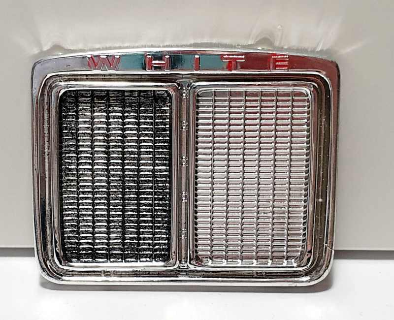

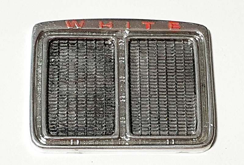

Kühlergrill - mehr angebrannt wie geschwärzt
Gegensätze ziehen sich an - schwarz und weiss oder Ying und Yang ^^
Motorhaube arrangiert oder gepinselt von "Angel-das Pinseling" :lol:

Toll gespritzt, Angel.
Das Weiß passt sehr gut und harmoniert schön
mit dem dunklen Grill.
Das wird ein stimmiges Gesamtensemble!

Ja da bin ich ganz bei Ray, den Kühlergrill kannst du so lassen und bei der weißen Lackierung, noch einmal drüber gehen, evtl. mit engeren Pinselstrichen, dann sollte das auch gut sein.
Aber und das sei mir gestattet, du solltest dich nun wirklich mit deinem Luftpinsel auseinander setzten.
Denn gerade bei hellen Farben, wie weiß,gelb oder orange usw., geht das Lackieren wesentlich besser und Streifen frei.
Ich spreche da aus eigener Erfahrung, weil das schon immer Problembären, ähmmm Farben waren und sind, egal von welchem Hersteller. :grins:

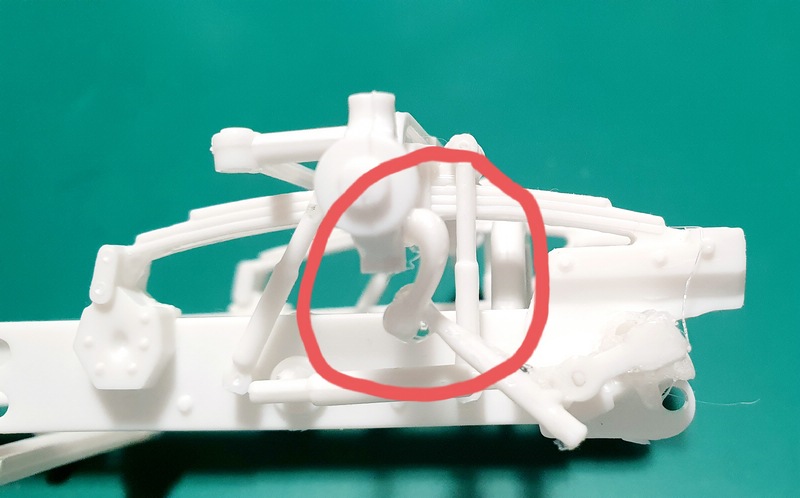

Servus zusammen,
falls jemand dachte ich wäre beim Bau eingepennt - inkludierteVerwandte :abhau: :abhau: mitnichten also ...
Ich habe seit Thread 79 im Dezember immer wieder gerätselt was mich an dem Bild aus diesem Bauabschnitt stört und hab mir oft das Teil zur Hand genommen und versucht an das Chassis anzupassen :bang: :bang:
Hätte ich doch nur ...
besser hingesehen...
@ Bernd - der gute alte Luftpinsel ... ich weiß was Du meinst und würde so gern, aber noch wird es dauern ... :heul:
@ Ray - jetzt hab ich mir das auch mal genau beguggt und ... och menno ... dein Lob war toll, aber ich hab es noch nicht verdient :will:
Nichtsdestotrotz (sieht komisch aus :tanz: )

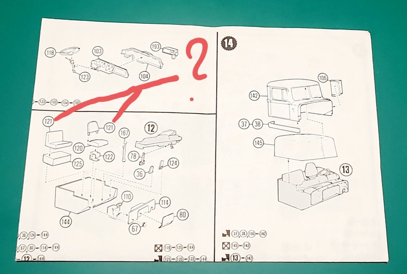

Man sollte ab und zu mal Bauplan und Bauteil in sehr geringem Abstand zueinander betrachten - quasi Kopplung per Braunauge und nicht per Blauzahn ... hilft so viel :thumbsup:
Hier sehen Sie - das SOLL
Mein IST
und wer genau schaut, sieht ... das es k ... e (atastroph ist kein Komma und auch keiner der 3 Akzente sondern einfach Mist :bang: )ist
Ethylacetat hab ich da, war mir aber unsicher ob ich nicht alles auflöse in meinem jugendlichen Ungestüm - also Fingerfertig das Teil in sich gedreht bis ...
Kurz angemerkt - hätte schlimmer kommen können ...
Bin ja froh das es kein kleines Teil ist, welches ich da zu bearbeiten habe, weil ... der Nuppsi im Loch müsste eigentlich woanders sein und das Loch ... ein Loch halt :abhau:
Jetzt muss ich mir mal selbst den Flusenstaub vom Schulterpolster kehren ...
ich hatte nur DIESE Möglichkeit weil ich mir sicher war, bei allem andern bohr ich mir in den Daumen oder Zeigefinger
immer klein beginnen - andornen und dann löchern (mach ich so immer bei Fragen die ich stelle :D :D :D )
Ausputzen der Öffnung weil da Bohrschliffer drin waren
Kontrolle mit Durchsicht
Aussehen eine glatte 1 - allerdings war die Öffnung nicht groß genug für den Quadratstößel der da später rein muss ...
ich also ran mit Herz und Hand und wie ist es wenn man lacht :?: Hahaha :!: Genau ... mein drittes H das Hirn war noch in der Pappschachtel
Nach zu - viel bohren... kommt ... ab - fatzen geht schnell :bang: :bang:
Revell Contacta PROFESSIONAL löst wo GAP nur kleistern würde ...
Ich weiß es geht sehr langsam voran, aber ich gestehe - ich freue mich über jeden Schritt und heute bin ich sogar ein wenig stolz das ich - endlich - gerafft habe wo mein Fehler war und diesen wie ich finde ... nicht verschlimmbessert sondern gut umgewandelt habe ...
Ich bin mir fast sicher, es wäre auch anders gegangen, aber mir fiel nichts besseres ein...
Ich wünsche uns allen einen wundertollen Sonntag und schick sonnige Grüße raus

Moin Angel,

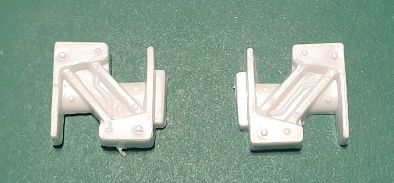

Ja das Lenkgestänge, so manch eines AMT Trucks, sind Undurchschaubar, gerade in auch in den Bauanleitungen. :bang: :grins:
Aber das hast du richtig gut gelöst, diesen Fehler auszubügeln, aber wenn es darum geht ein Loch, etwas von Bohrrückstand zu befreien, ist meine erste Wahl eine kleine spitze Rundfeile, damit gibt es so schnell keinen Bruch, um die Löcher.

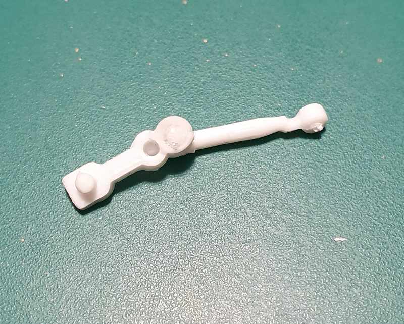

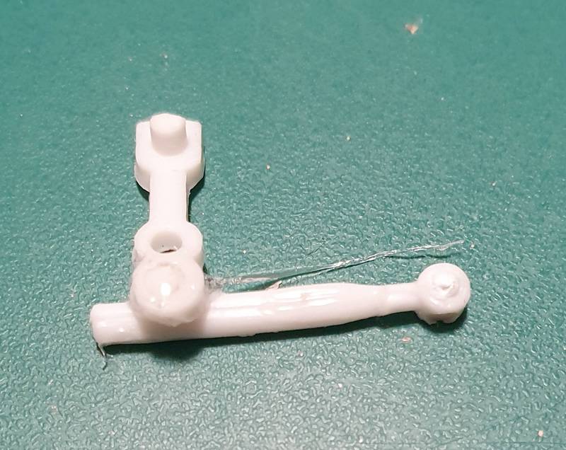

Ich hab jeden Tag die Bauanleitung angesehen - ca. jeden 2. Tag das Modell zur Hand genommen und recht oft mit Pinzetten versucht die Teile anzupinnen ... bis ...
Ich gemerkt habe egal wie ... ich hab es immer noch falsch zusammengeklebt ... also ...
Mit dem KlarsichtGAP vom Schmuck kurz drübergestrichen und dann wie Paulchen Panther ... an der Uhr gedreht
von 6 Uhr
auf 8 Uhr
zu etwa 3 Uhr
Beim ankleben musste ich - wie passend - nochmal an der Uhrzeit drehen - ratzfatz ist es 10 nach 10 :abhau:
Den Haken können wir nun auch abhaken
Ich bin immer noch nicht sicher das es GENAU SO gehört - aber zumindest passt es jetzt :thumbsup: :thumbsup: :thumbsup: :thumbsup:

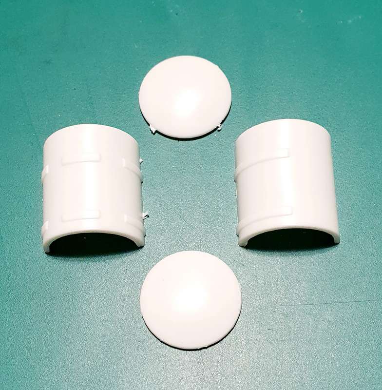

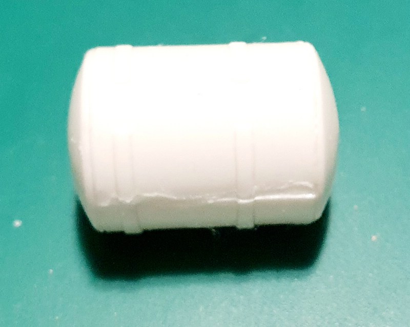

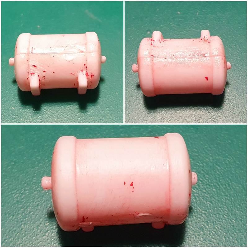

Damit zumindest was tatsächlich funktioniert hab ich mich an die Tönnchen ... quatsch ... Tanks gemacht
Ablösen und verschönern
Sieht der Kleine Kerl nicht sehr stark aus??
Quatsch das ist nur ne Klammer die sich hinter meinem Geklebe versteckt :D :D :D
Ich wollte damit nur zeigen das ich Kante auf Kante kannte und kann :abhau: :abhau: :abhau: :abhau:
Wenns läuft lass rennen...
Von kantig zu kuschlig
Durchsicht zur Ansicht
Deckel drauf - die Sache passt
Und fertsch oder wie wir sagen würden ... genial gerockt ... zumindest bis es abgehärtet ist denn dann wird verschliffen

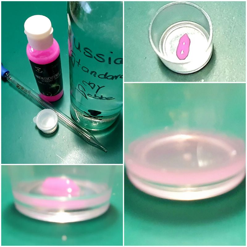

Der BOSS soll nach meinen Überlegungen eine Chefin werden...
Ganz in Weiß gehalten und Nuancen mit Nachtleuchtfarbe die nur rausstechen wenn sie lang genug in der Sonne ihre Reize gezeigt hat :love: :sabber: :love:
Sollte kein Problem sein - dachte ich ... also ran an die Arbeit:
Farbe mit Alkohol mischen (dieser ist wirklich nicht zum Trinken bestimmt worden - hat sich keiner getraut)
Streifen aufgemalt und dann :heul:
Selbst nach dem trocknen war klar - geht überhaupt nicht
Viel Zeit später
Schleifen, spülen, kratzen, waschen und jetzt ... trocknen

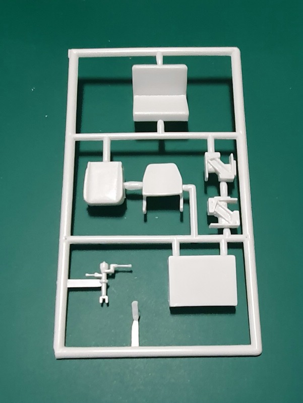

Bauplan und dann :?: :nixweis: :?:
121 ist also 119 stimmt weil, 50 ist ja auch das neue 35 - warum kam ich da nicht gleich drauf :P

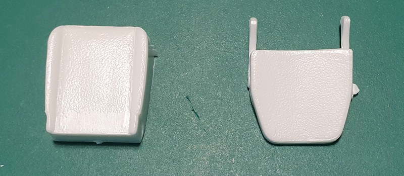

Spritzling gefunden :thumbsup: Motivation ist alles :thumbsup:

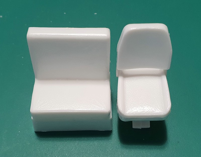

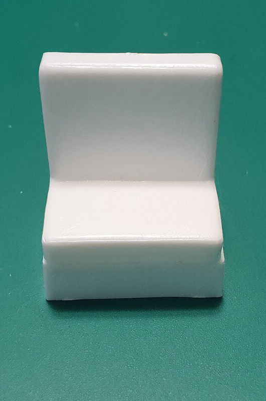

Beifahrersitzbank
Fahrersitz
Irgendwie erinnert mich das an StarWars, also schnell weiter :D :D :ok: :D :D
Jetztadle dätt der Schwabe sagen
Auch umgefallen - umgelegt hört sich so unnett an :abhau: :abhau: :abhau: :abhau: macht er nen schlanken Fuss
Hier der Endstand der mich tatsächlich zufriedenstellt

Sitz und Sitzbank passt schon mal. :ok: Es gab mal eine Farbe von Revell, die so was konnte, gab es zu einem Geisterschiff dazu, aber die hat dann eher in einem Grünton geleuchtet und da war diese Farbe wohl schon dabei. Aber du kannst ja mal gucken, das Geisterschiff findest du unter der Nummer: 05435.

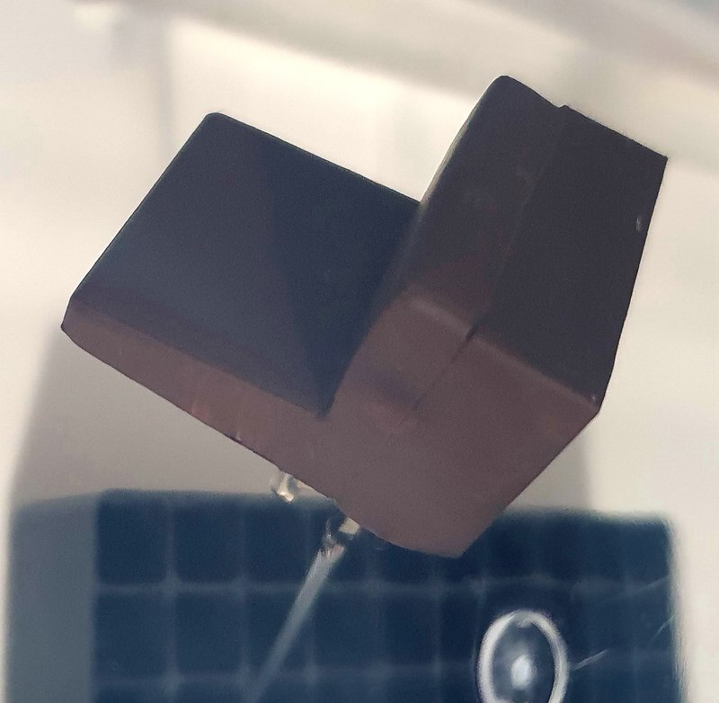

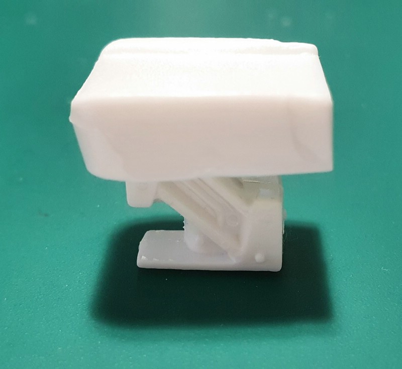

Ich hab mich heut mal wieder ans pinseln gemacht und hab 2 verschiedene Pinsel ausprobiert und sehe jetzt tatsächlich schon Unterschiede. In Zukunft werde ich meine Pinsel erst berühren und die Haare anfassen um zu entscheiden welchen ich für was nehme ...
1. war bissel härter im Gefühl und hat meiner Ansicht nach bissel Streifen gemacht (Beifahrersitz)
2. weich und samtig zwischen den Fingern und glattes pinseln (Fahrersitz)
Ich hab die Teile direkt danach unter eine Haube damit kein Staubkorn haften kann bis alles getrocknet ist, wollte aber schon erste Erfolge zeigen und hoffe das ich morgen oder übermorgen wenn es weiter geht hoffentlich immer noch so happy bin wie eben...
Durchs Plastik fotografiert aber trotzdem find ich die Sitze schön
Beifahrer
Fahrer
Staubfrei abgedeckt
In Sicherheit - vor Bewegung und Erschütterungen

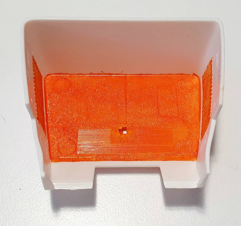

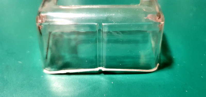

Ich hab mich mal bei der Fahrerkabine umgesehen wie es da weitergeht und dann DAS entdeckt :heul: :heul: :heul: :heul:
Die Rückwand hat ordentlich gelitten
Frontscheibe hat auch was abbekommen, jedoch nicht ganz so schlimm
Meine erste Wahl ist mit WD40 polieren.
Was würdet ihr mir empfehlen?

Oder ist es wohl doch mehr Samt?
Egal, Du hast die richtige Pinselwahl getroffen.
An der Heckscheibe hätte ich gar nichts mehr gemacht, bevor Du da noch irgendwas
verschlimmbesserst.
Hänge doch einfach einen Wimpel von Douverich vor die Schadstelle - und fertig.

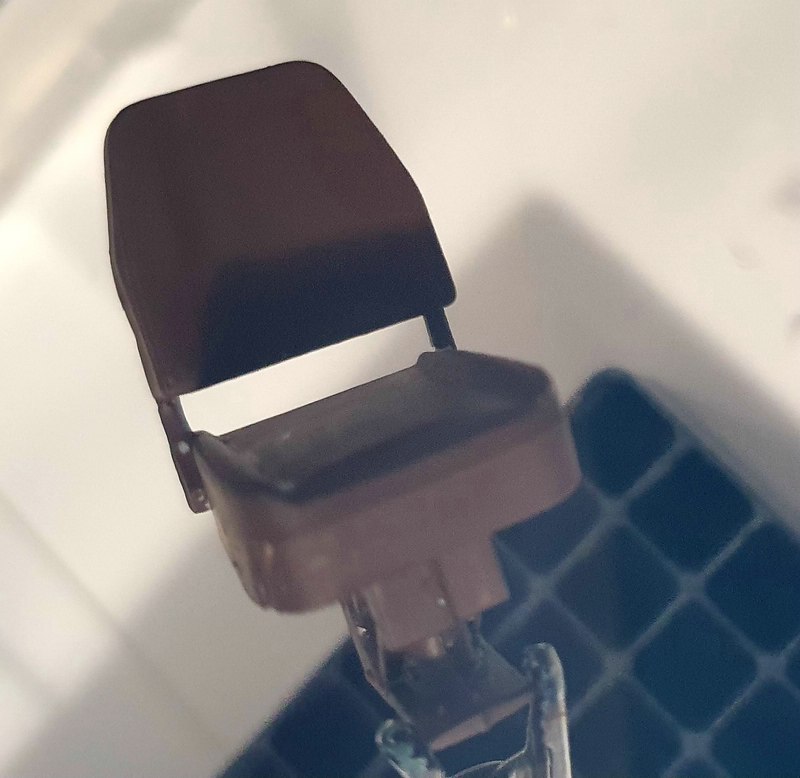

Moin Angel
Habe mal wieder an deinen BB gedacht und die letzten Beiträge durchgelesen . Mal mein :respekt: für deine Ausdauer . Die Farbe von Patrik ( Link )funktioniert wirklich gut . Für gerade Streifen sollte man ( Frau ) das natürlich abkleben . ( Siehe BB Bernd ^^ ) und die Farbe hat dann einen leicht grünlichen Schimmer sollte aber auf einem weißen Truck kein Problem sein .
Genug Kluggesch..... Die Sitze sehen wirklich gut aus und mit Staubabdeckung zum Trocknen :ok: wie ein Profi :thumbsup:
LG Heiko
109
Mittwoch, 14. April 2021, 11:09
Servus Angel,
Deine Sitze sind wirklich gut geworden :thumbsup: Pinselwahl hat gut funktioniert :ok:
Und über den Kratzer am Fenstereinsatz, hinten, brauchst du dir kaum Gedanken machen,
der liegt nur knapp im sichtbaren Bereich und wenn du den Sleeper anbaust sieht man das gar nicht mehr.
Und vorne, das fällt unter die Rubrik Schmutz, Fenster nicht geputzt, oder so ähnlich. :grins:
110
Sonntag, 18. April 2021, 12:47
lieben Dank für euer aller Lob :love:
@ Ray - in dem Fall sogar Leder (Samt wirkt jetzt nach der weiteren Arbeit zu weich) und ... die Idee mit nem Wimpel ist genial ... könnte ein Versuch wert sein... Danke dir
@ Heiko - jetzt fühl ich mich aber richtig gut - Staubabdeckung wie ein Profi ... freuuuuuuuu
@ Bernd - die Sache mit dem Anbau hab ich nicht bedacht :lol: weil ich ja von Etappe zu Etappe baue und soweit noch nicht geschaut habe :abhau: :nixweis:
Fensterputzen genau --- ich hab jetzt 2 Jahre lang nichts mehr gemacht und siehe da, die haben glatt eine 800Jahre alte Kirche gegenüber aufgestellt :pfeif: :pfeif:

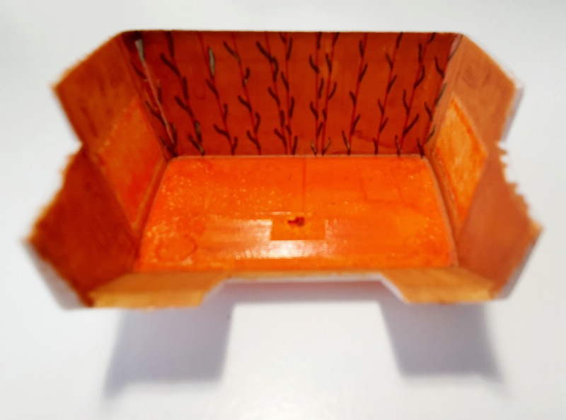

Ich hab mal wieder den Pinsel geschwungen und ärgere mich ein wenig das ich kein vorherBild habe von dem was als nächstes zu sehen ist
Ihr seht die Pünktchen im Bodenbelag (wirkt wie Gries) die waren schon als Struktur im Modell drin - dieses Mal ist es nicht die Farbe oder besser gesagt mein Nicht-Können. Ich denke man sieht es aber auch an den feinen Linien vorn die wohl die Fussmatten darstellen sollen.
Ich werd noch mit Pigmenten etwas Schmutz anbringen-
Und ja, die Linien hinten sind verwaschen / verschmiert ... ich hab nicht abgeklebt ... ich gestehe ich Sünderin :P :D :P aber es kommt ja noch Farbe an die Rückwand von daher ...
Die nächsten beiden Bilder zeigen ein Thema das ich bisher so noch nicht bedacht habe und es mir nun wie Schuppen vom Meerjungfrauenschwanz fällt
Ich nutze alle geschenkten Farben und Utensililien (ja genau das sind Blumen die jeder Handwerkende benötigt :rot: ) und habe euch noch nichts davon gesagt das ich auch Farben aus dem Malbedarf mitverwende und deshalb sah die Motorhaube wohl auch so grausam aus weil ...
die hab ich mit Leinwandfarbe bepinselt (kann wohl nix werden)
Hier hab ich Hütchen und Teil des Rumpfes wieder mit der Farbe "bekleckert" dieses Mal gemischt mit Isopropanol und festgestellt, sieht besch....n (hier darf jeder ein Wort seiner Wahl einsetzen) aus
Ich werde nun den Rest des kleinen Kerlchens mit Revell AC weiß und dem Wodka den sich keiner zu trinken traut bemalen um entgültig für mich zu entscheiden:

111
Sonntag, 18. April 2021, 16:41
Der Arbeistplatz kann durchaus schön sein ...
... sogar dann wenn Angel ihn bemalt :abhau:
Mir ist nach herbstlichen Farben und trotzdem nach blühendem Leben ...
Quasi der Breakdance :tanz: in der Inneneinrichtung einer Fahrerkabine
Sitze in dunklem Braun
Boden Orange und die Wände in einem Mix aus Beige und Orange plus eine Tapisserie mit Ästen und grünen Blättern :love:
:lol: Nobel sprach der Zobel und legte sich mit dem Hermelin aufs Königsmäntelchen dahin :lol:
Von den Pigmenten sieht man sehr wenig auf dem Boden - die Putzfrau arbeitet hier auch Sonntags
:nixweis: ob ich ihre Arbeit wieder zunichte mache :pfeif:

112
Montag, 19. April 2021, 07:24
Moin Angel,
Man muss da ja auch nur einmal abkleben, damit die Ränder sauber werden und das hast du ja dann wohl auch gemacht.
Und lass bitte weitere Pigmente (Schmutz) weg, denn eigentlich ist ein normaler Truck von Innen sauber, außer es ist ein
altes runter gekommenes Baufahrzeug, Abschlepper, oder ähnliches.
Ansonsten ist das schon eine saubere Arbeit die du hier mahst, bw. Gemacht hast. :ok: :ok: :ok: :thumbsup:

114
Sonntag, 9. Mai 2021, 07:24
Moin Angel,

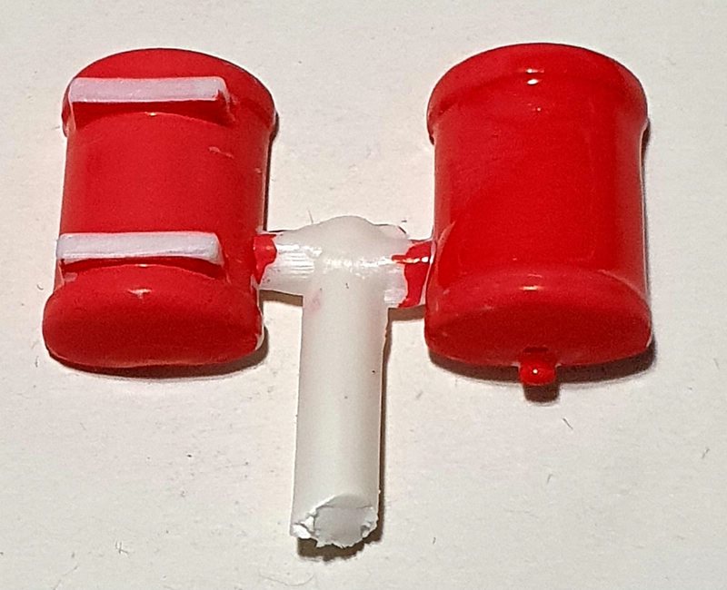

Ja das habe ich auch so gemeint. :grins: :ok: Aber das mit den Luftbehältern hätte ich etwas anders gemacht, nicht wegen der Farbe, Hauptsache das die so in dein Konzept passt.
Nur hätte ich die Behälter vorher vom Gussast getrennt, dann zusammen geklebt und die Klebenaht und die Angüsse versäubert.
Jetzt hast du dann zwei Möglichkeiten, einmal alles vorher mit Farbe versehen und dazu klebt man die Behälter an einen Gussast
und zwar an der Klebestelle, mit der sie am Fahrwerk befestigt werden sollen und dann kommt die Farbe drauf.
Besser und auch einfacher ist es aber, die Behälter direkt an das Fahrgestell zu kleben und es dann später zusammen damit zu lackieren.
Weil das bei den Originalen auch so gemacht wird, spart Zeit, Geld und Arbeit. :abhau:
115
Sonntag, 9. Mai 2021, 17:18
:heul: :heul:
Ich wusste doch das ich da was verpeilt habe
:heul: :heul:
Servus zusammen und Hallo Bernd,
Dir danke für die Antwort ...
Mir bleibt nur DAS :bang: :cursing: :bang:
Ich denke das wird spassig das ganze Teil so zu retten das von meiner Malerei zumindest ein bissel was erhalten bleibt
Aber zumindest weiß ich das nun fürs nächste Mal
Bleibt immer fein und ich optimistisch dazu, dann kann alles gut weiterlaufen
Grüßle
KD Angel
#bleibtschönimHerzen
HRH KD Angel
116
Donnerstag, 13. Mai 2021, 18:09
Moin Angel
gibt schlimmeres . Kann man - Frau - alles wieder richten :thumbup:
Heiko
117
Samstag, 15. Mai 2021, 08:18
Moin Angel,
Am besten wäre es wenn du die Farbe gleich komplett mit wegschleifst, so das hier keine Kanten bleiben, die man später nach einer neuen Lackierung sehen könnte.
Das ist zwar so etwas mehr Aufwand, der sich aber lohnen wird. :)
Beiträge: 975
Realname: Patrick
Wohnort: Fellbach/BW
118
Sonntag, 16. Mai 2021, 20:05
Hallo Angel,
kann mich Bernd nur anschliessen. Augen zu und durch. Am Ende Wirst du sagen: Gut das ichs gemacht hab.
Manchmal lohnt ein kleiner Umweg.
LG, Patrick

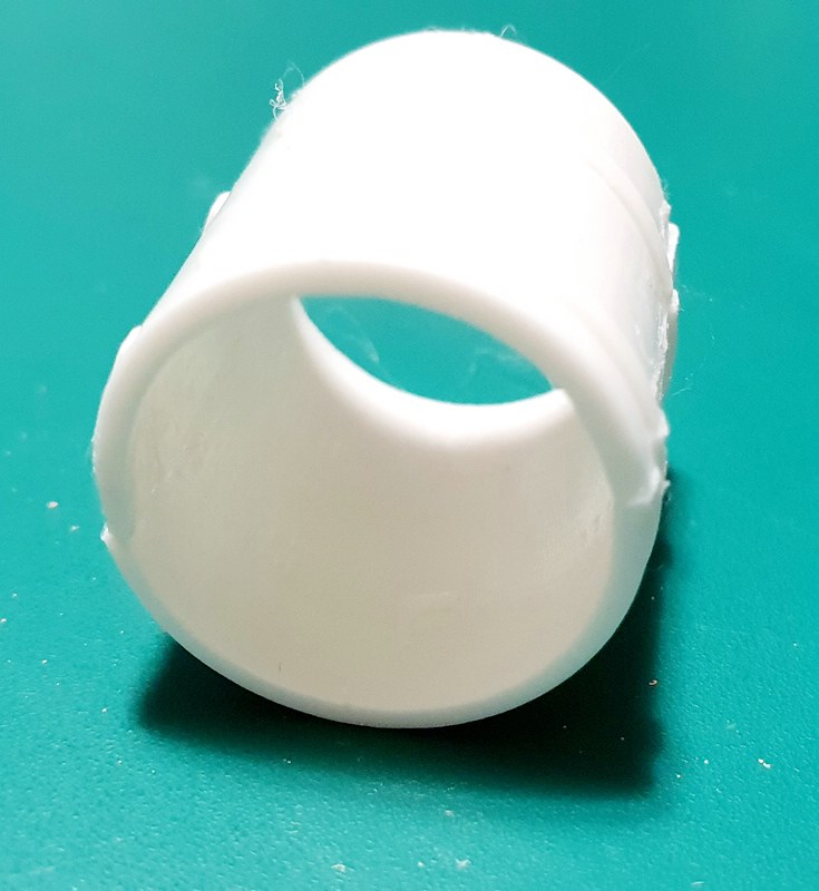

Montag, 24. Mai 2021, 02:44
eigentlich wollte ich den Umweg nicht machen und dachte, hol das Teil aus der Staubschutzbox, trenn es vom Gussast und kleb es so zusammen das alles perfekt aussieht
Rausnehmen - check
Aus Versehen auf den Tisch plumpsen lassen - :bang: :bang: :bang: :bang:
Abplatzer vom feinsten :heul:
Zwischen Daumen und Zeigefinger passen nicht nur Scheine - auch abblätternde Farbe an Modellbaukleinstteilen
Schleifpapier auf Rührstäbchen oder lose schien mir zu grob für das kleine Kerlchen - also
Messer wetzen mal ganz anders - check
Dann mit Ethylacetat die Klebestellen einpinseln und Juhu ... freuen - check
Ja, es sind noch rote Fleckchen zu sehen, aber ich hatte Angst den kleinen Kerl zu zerquetschen - deshalb wird er nach dem trocknen neu übermalt und gut is ...
Jetzt hab ich also DAS schleifen auch hinter mir
Habt einen wundertollen Tag
Grüßle
KD Angel
HRH KD Angel

120
Montag, 24. Mai 2021, 10:21
Moin Angel,
:ok: gute Entscheidung, bzw. die hat Dir das Universum ja dann quasi abgenommen.
Das wird auf jeden fall werden und du siehst am Ende die klebenähte nicht mehr.
LG Patrick
