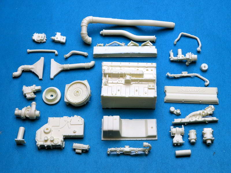

Bevor es am Wochenende am Modell weitergeht, hier und heute eine Kleinigkeit am Rande. Ich bekam Post aus Litauen von A&N Models.
Andrey sandte mir zwei aktuelle Cummins Motoren im Maßstab 1:24 und nun hoffe ich, dass der Motor auch ins Modell passt.
Also, bis die Tage.
Der Resin-Bausatz besteht aus perfekt gemachten 30 Einzelteilen. Da wartet eine Menge Detailarbeit auf mich.
Eine Bauanleitung ist auch dabei.

das ist wirklich mal ein richtig gut gemachter Motor-Bausatz!
Echt , entschuldigt, geil gemachte Detaillierung, ich kenn mich a wenig mit Truck-Motoren (wenn auch nicht Cummins) aus, rein beruflich ;)
Hab gerade mal einen kurzen Blick auf die A&N-Seite geworfen, scheinbar gibt es da "nur" diesen Cummins-Motor … :(
Bin aber echt schon gespannt, wie Du den am Ende "umsetzt" … ?(

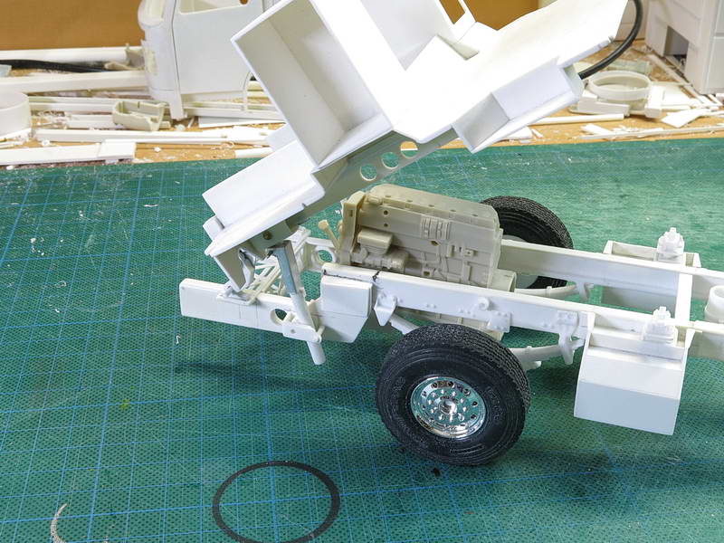

Ich habe mir die Motorbauteile einmal genauer angesehen und auch die Ölwanne unter den Motorblock geklebt und zwar laut
Anleitung mit dem Ölbehälter nach hinten zum Getriebetunnel, was meines Erachtens eigentlich falsch ist.
Beim Einsetzen in das Fahrgestell stand der Behälter dann direkt auf der Vorderachse, was ja wohl nicht richtig ist.
Also, habe ich die Ölwanne wieder vorsichtig abgeschnitten und um 180 Grad gedreht. Passt.
Der Grund ist der, das in den USA die Vorderachsen bei den Hauben-LKW also den Conventionals in unterschiedlichen Positionen
eingebaut werden können, die sogenannten – set front front axle (SFFA) und die – set back front axle (SBFA).
Und aus genau diesem Grund bieten die US. Motorenhersteller ihre Cummins, Caterpillar oder Detroit-Dieselmotoren mit
umgedrehten Ölwannen an. Habe Andrey von A&N Models darauf hin angeschrieben und er wird diesbezüglich einen Hinweis
in seine Bauanleitung zum ISX15 Cummins-Diesel einarbeiten.
So naturgetreu der Motor von A&N auch umgesetzt wurde, dieses konnte ich im Vergleich mit Originalfotos im Internet feststellen,
so gibt es noch ein ABER! Das Modell besitzt keinen Fan oder anders ausgedrückt, es fehlt das typische Lüfterrad vorne am Motor.
Und davor käme dann der Kühler, ist leider auch nicht vorhanden. Habe Andrey vorgeschlagen, beide Teile also den Lüfter und
Kühler mit in den Motorbausatz einzufügen. Ob er es macht kann ich nicht sagen. Jetzt muss ich mir aus einem anderen Bausatz
die fehlenden Teile heraussuchen. Das nennt man Modellbau. Hierzu später mehr.

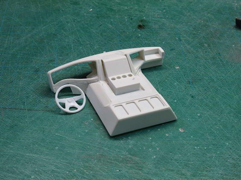

Und zwischendurch mal einen kleinen Stand der Dinge. Das Armaturembrett: Es macht viel Arbeit, da wie bereits beschrieben,
ich keinerlei Maßangaben besitze. Es ist Stückwerk, d.h. ein Teil ansetzen mit den Fotos vergleichen, hier und da Material wegnehmen,
an anderer Stelle ansetzen, Winkel und Radien beachten und, und, und. Die jetzt noch offenen Stellen wo sich später die eigentlichen
Armaturen und Instrumente befinden werden Einsätze sein, die ich lackiere, Abziehbilder anbringe und dann ins Armaturenbrett einklebe.
Sobald ich die endgültige Form gefunden habe wird noch gespachtelt, geschliffen und grundiert. Dann zeigt sich,
wo sich noch Macken und Unsauberkeiten befinden.
Immer noch Rohbau! Das perfekte Finish folgt noch.

Hallo Klaus,
hast Du das Lenkrad auch selbst gemacht?
Rest schaut für mich super aus!!

Hallo Dennis,
nein, dass Lenkrad habe ich nicht selbst gemacht, es stammt aus dem ALF-Bausatz von Trumpeter. Ich werde es aber noch
etwas dem Lenkrad von Rosenbauer (Foto) anpassen.

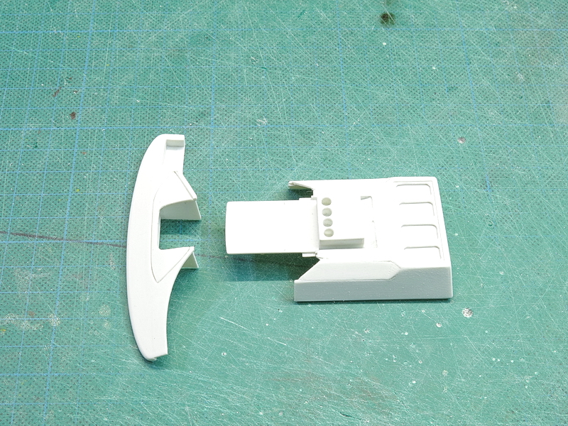

Weiter zum Modell. Am Wochenende konnte ich die Lagerpunkte bzw. Verriegelung an der Unterseite des Kabinenbodens fertigstellen.
Dazu musste ich die Maße der Längsträger an der Unterseite abnehmen um die genaue Position der elektrohydraulischen Verschlüsse
festzulegen. Auf dem Foto seht ihr die Bohrungen für die Bolzen und Abstandhalter, welche oben am Bildrand zu sehen sind.
Die Bolzen wurden in die Bohrungen gesetzt, die Abstandshalter darauf und zum Schluß die Verschlüsse.
Oben auf den Verschlüssen sieht man die Zangenartige Mechanik, welche später die Längsträger in die Zange nimmt, natürlich nicht wirklich.
Die Kabine wird aufgelegt und bleibt sauber liegen, vorne ist sie ja mit Bolzen verbunden.
Auf der Unterseite des Kabinenbodens sind die Aufnahmen zu erkennen.
So sieht das Ganze dann fertig aus.
Sitzt und passt.

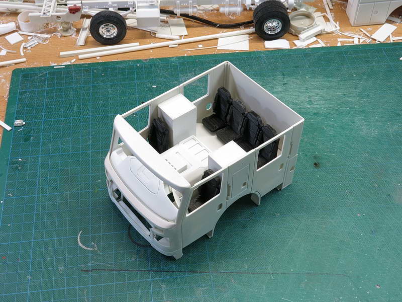

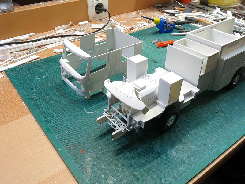

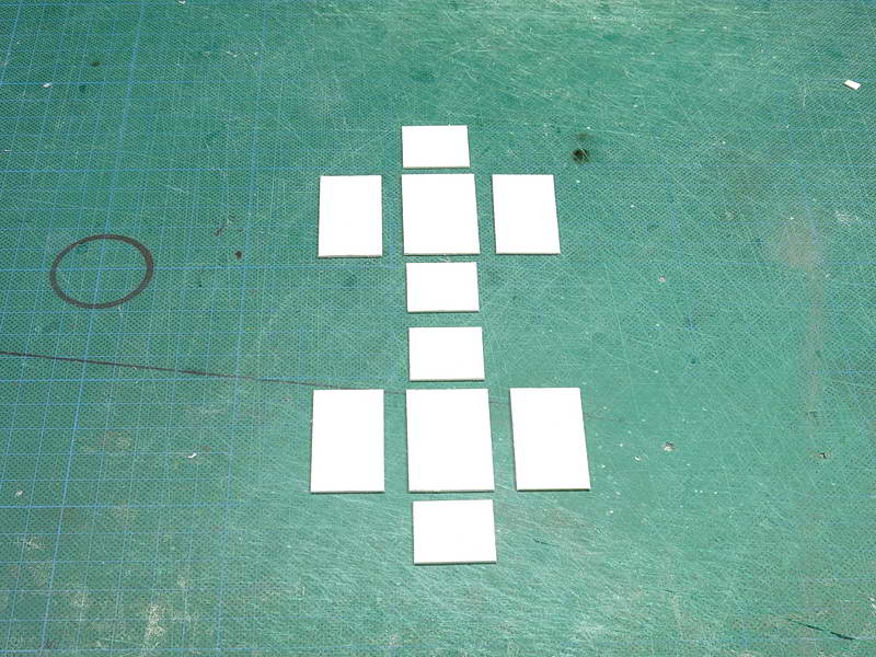

Und weiter geht’s. Wie ihr sehen könnt, befindet sich an jeder Seite der Kabine eine Tür zu einem Staukasten zwischen den
Einstiegstüren, d.h. im Inneren der Kabine müssen Kästen bzw. Schränke vorhanden sein, welche die Türen an der Außenseite
rechtfertigen. Und diese Schränke habe ich jetzt eingebaut.
Foto: Rosenbauer
Die Maße der Schränke habe ich über die vorhandenen Fotos herausgefunden und dann die entsprechenden Platten aus 1 mm PS
mit einem Winkeleisen geschnitten und zusammengeklebt. Eine recht einfache Arbeit.
Passprobe in der Kabine. Habe dazu den Motortunnel und das Armaturenbrett wie auch die Sitze mit eingestellt,
so kann ich sehen ob alles zueinander passt. Detailarbeiten folgen noch.
Hier noch mal aus einer anderen Perspektive. Es gibt eine Reihe unterschiedlicher Sitzkonfigurationen, diese auf den Fotos ist die,
welche sich in Engine 34 befindet.

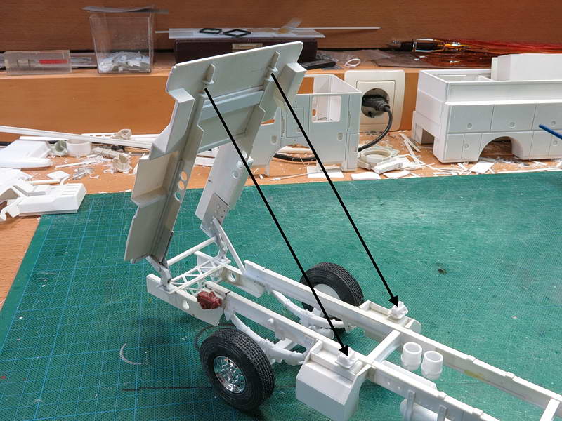

Als nächstes fertige ich die beiden Kippzylinder für die Kabine an. Auf dem Foto könnt ihr den Zylinder sehen, darüber die in gelb
lackierte Mechanik (U-Profil) als Sicherheit wenn die Kabine aufgestellt ist. Sie fährt mit dem Kolben hoch und sobald das Ende des
Zylindergehäuses erreicht ist, fällt die Mechanik von der Kante des Zylinder auf den Kolben herunter und sichert so ein Absinken der Kabine.
Interessante Lösung, die Amis gehen halt stets auf Nummer sicher, denn sollte etwas passieren, die Schadenersatzforderungen in den
USA können in die Millionen gehen. Neben der mechanischen Sicherung gehe ich aber davon aus, dass man bei Rosenbauer sogenannte
Lasthalteventile eingebaut hat, die ein Nachlassen des Drucks in den Hydraulikleitungen verhindern.

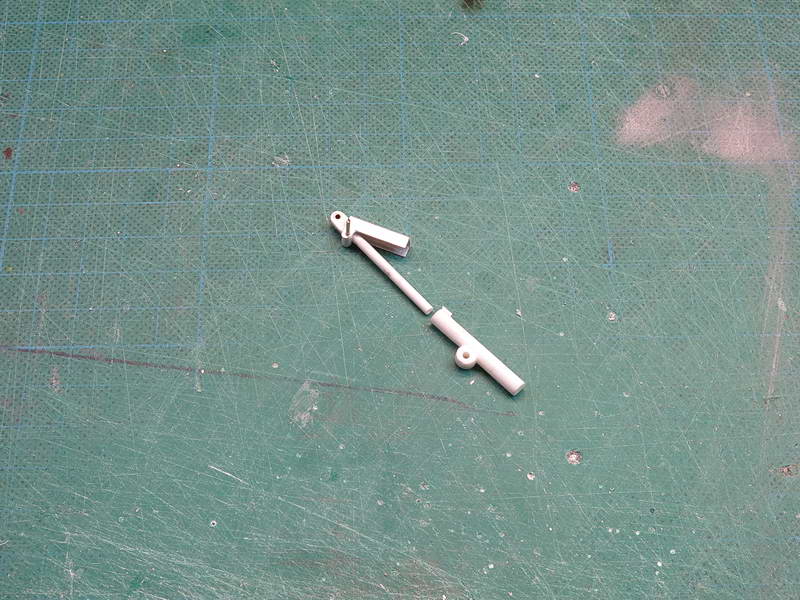

danke für eure Kommentare! Brauche jetzt nicht mehr zu fahren und baue trotz warmer Bude ein wenig an Engine 34 weiter.

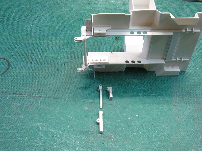

Hier sind sie, die beiden Zylindergehäuse noch ohne Kolbenstangen. Außendurchmesser 4 mm und der Innendurchmesser beträgt 2,5 mm.
Daneben die Halterungen, die am Rahmen angeklebt werden. Alle Teile wurden nur nach den vorhandenen Fotos gebaut, d.h. ich habe die
Fotos entsprechend verkleinert so das ich mich an einem Punkt orientieren konnte, z.B. an der Rahmenhöhe.
Dieses Teil und davon gleich zwei werden die Enden der Kolbenstangen, wobei ich die Bohrungen durch die später die Aufnahmebolzen
durchgeführt werden Metallhülsen bekommen, damit die Bohrungen durch den Kunststoff nicht ausschlagen.
Hydraulikzylinder und Kolbenstangen nun auf die passende Länge gebracht.

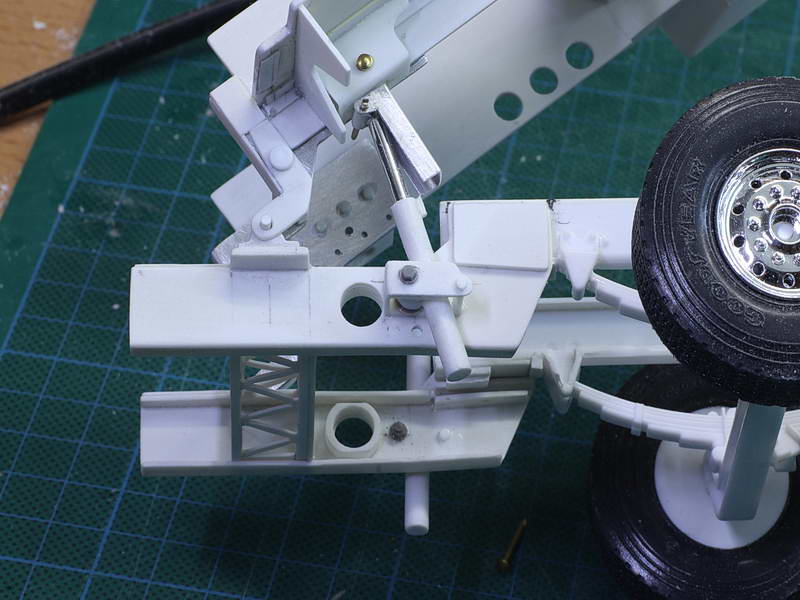

Die Halterungen für die Hydraulikzylinder entsprechend den Abbildungen an den Rahmenaußenseiten angeklebt.
Hinten durch Bolzen verstärkt und durch die Bohrungen kommen Metallstangen, halten besser als 1,5 mm PS.
Ganz rechts die Gegenstücke, also die Aufnahmen der Kolbenstangen unterhalb des Kabinenbodens.
Hier die genaue Position.
Die Bodenplatte noch einmal komplett im Bild.
Alles einmal zu Testzwecken lose eingesetzt.
Hier befinden sich die Kolbenstangen in den Halterungen am Fahrzeugboden.
Aufgesetzt und runtergeklappt, passt soweit. Aber es kommen noch Erweiterungen.
Auf dem Originalfoto könnt ihr die gekippte Kabine sehen und ganz deutlich auch das gelbe Bauteil als mechanische
Zusatzsicherung gegen ein Absinken der Kabine bei Druckverlust innerhalb der Hydraulikanlage. Bei Arbeiten unterhalb
der gekippten Kabine dient es ebenfalls als Sicherung. Dieses kleine Bauteil habe ich aus 0,3 mm starkem Alublech gebogen,
zugeschnitten und mit Bohrungen versehen, ist stabiler als PS.

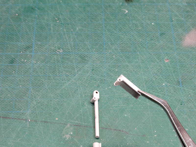

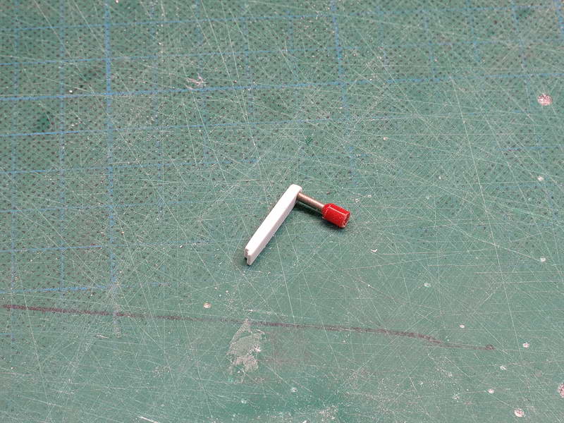

Und an der Kolbenstange musste ich eine Halterung für dieses kleine Metallteil einarbeiten.
So wird es montiert. Der Metallbolzen ist nur ein Provisorium, später kommt ein passgenauer Bolzen aus Metall hinein.
Ich baue Kabine und Boden erst zum Schluß nach der Lackierung und Anbringung aller Chromteile zusammen.
Das U-Profil aus Aluminium ist also beweglich.
Der Kolben läßt sich in den Zylinder einschieben und das Alu-Profil gleitet seitlich am Zylinder mit hinunter.
Auf dem Originalfoto könnt ihr ebenfalls sehen, dass wenn der Kolben ganz ausgefahren ist und die Kabine somit einen Winkel
von 45 Grad erreicht hat, dass Alu-Profil (U-Form) auf den Kolben fällt und am oberen Rand des Zylindergehäuses aufliegen würde,
wenn man den Druck aus der Leitung nimmt. Da die Material- und Wandstärke des Zylinders am Modell zu gering ist,
habe ich eine etwa 1 mm hohe Kante (Nase) vorne auf den Zylinder aufgeklebt. Wie auf dem Foto zu sehen,
würde sich das Profil beim herablassen genau dort hineinsetzen.
Beim Herausziehen in schräger Lage fällt das U-Profil dann auf die Kolbenstange.

Hier mal das Ganze zu Testzwecken montiert.

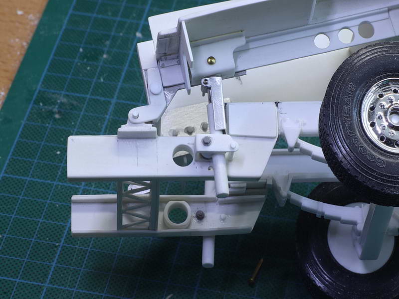

Der Hydraulikzylinder in Großaufnahme auf der linken Seite am Fahrzeug, dort habe ich auch schon eine Schraube mit Unterlegscheibe
aufgeklebt und soll den Bolzen darstellen, welcher durch die Halterung am Zylinder führt. Gegenüber im Rahmen seht ihr das Gegenstück,
die “aufgeschraubte Mutter”. Später wird noch alles von Kleberesten befreit, geschliffen und grundiert.
Diese Großaufnahme zeigt noch einmal die Details der gesamten Hydraulikkonstruktion. Übrigens, die Kolbenstangen habe ich mit
Chromfolie umklebt und sind damit die einzigen Teile, die nicht im Vakuumverfahren mit Chrom bedampft werden. Warum?
Beim Ein- und Ausfahren der Kolben schleifen sie am Zylinder und der Chrombelag wird beschädigt. Das macht der Metallfolie nichts aus.
Davon mal abgesehen, ich werde die Kabine nicht ständig auf- und abbewegen.
Eingebaut sieht alles so aus.
Die eingesetzten Kolben in den Halterungen unterhalb der Bodenplatte.
Hier im Zustand bei herabgelassener Kabine bzw. Boden.
Hier aufgestellt und mit dem Alu-Profil gestützt.
Alu-Profil weggeklappt, fertig zum herablassen.
