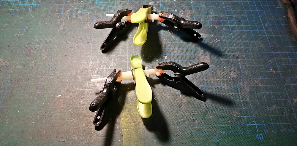

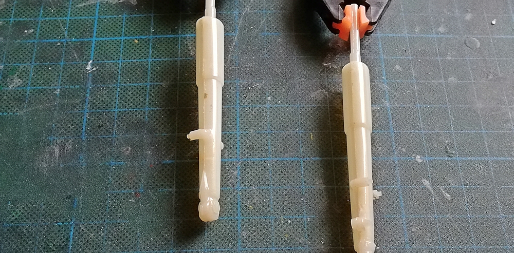

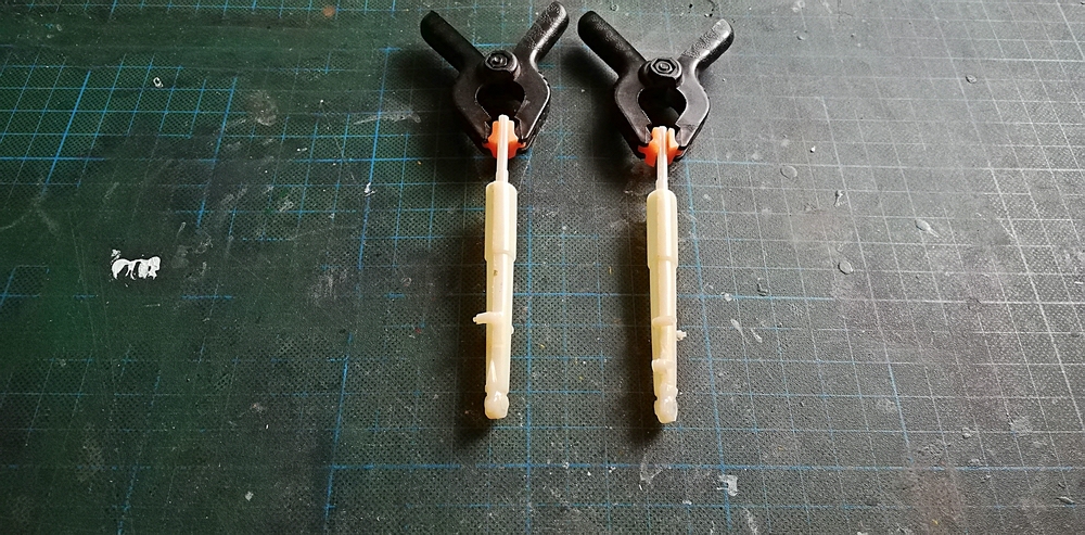

Und der Ärger, über den Teileversatz geht weiter, ich habe dann die vier Hälften für die Vorderradgabel zusammen geklebt.
Nach dem das fest war, sieht man, auf den nächsten Bildern, schon gut was ich meine.
Hier noch mal vergrößert.
Das habe ich dann erst mal trocken verschliffen.

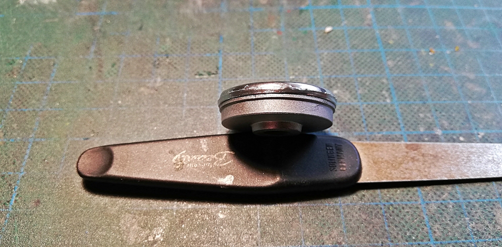

Anschließend wurden die Gabelteile und zwei Teile der Bremstrommel, neu verchromt, wobei die Teleskopteile, wenn sie richtig trocken sind, noch mal von oben verchromt werden.

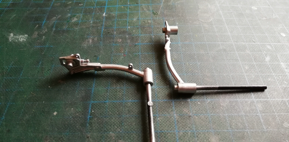

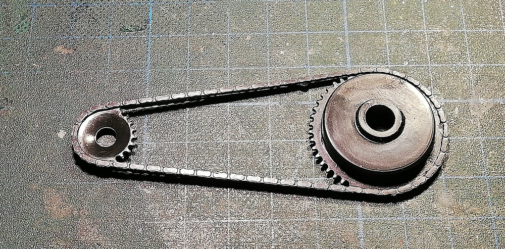

Für Gestern hatte ich ja nun die Hinterradschwinge, auf meiner Agenda und das es hier viel zu entgraten gibt, war mir auch klar. Das bräuchte ich hier eigentlich gar nicht mehr weiter erwähnen, denn das zieht sich ja wie ein roter Faden, durch den gesamten Bausatz. ;(
Aber es ist ein schönes Intro, für das was nun alles folgte! Ritzel und Kette bilden hier ja eine Einheit, aber selbst aus der Entfernung betrachtet, sieht die Kette, eher wie ein Riemen aus. 8|
Aber wenn man das aus der Nähe beguckt, sieht man was da wirklich los ist.
Total ausgelutscht die Formen, ok mit etwas schleifen könnte es noch hingehen, muss ich so wieso machen, wegen den Graten, aber das geht halt auch mehr schlecht als recht. ;)

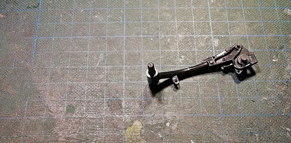

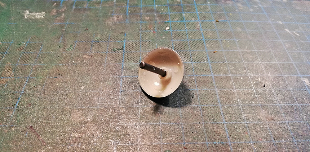

Aber den Vogel, hat dann gestern Nachmittag, der Hinterradbolzen abgeschossen, mein erster Gedanke war, als ich den so vor mir liegen hatte: „Ach du Schei...e, wie sieht der dann aus!"
Aber auch dieses Gefühl, das da noch mehr nicht stimmt, hat sich ganz von selbst wieder gemeldet. Nach all den Jahren, wo ich hier Modelle zusammen zimmere hat man ja wieder diesen Blick bekommen, der einem sagt, ob ein Teil passt oder nicht.
Und hier passt einfach gar nichts zusammen, der Radbolzen hat einen Ø von 3,37mm, das Loch in der Bremstrommel Ø von 3,15mm, aber das Wichtigste, das Loch in der Felge hat einen Ø von 3,07mm. :motz: hier noch mal im Bild.
Das ich hier nicht mit dem Fräser ran gehe, um das aufzubohren dürfte klar sein, zumal die Felgen ja auch erst neu verchromt wurden.
Zum Glück, habe ich ein kleines aber gut sortiertes Lager an Rundstäben, ich werde mit hier also einen neuen Bolzen, aus einem 3mm Rundstab anfertigen. Nur wer hat sowas auch gleich zur Hand?
Interessanter weise hat der Radbolzen, den gleichen Durchmesser, wie der Bolzen, der die Schwingenteile verbindet.
Hier liegt der Fehler für mich ganz klar im Formenbau und ziert den Bausatz wohl schon seit 1969! Für mich ist das allerdings ein absolutes No Go, denn so etwas sollte in einem Bausatz dieser Preisklasse, gar nicht erst vorkommen!
Nun wisst ihr aber, wie ich den heutigen Nachmittag verbringen werde, schleifen bis die Finger krumm sind und anfangen zu glühen. :grins:

Mit der Kette ging es dann gestern auch weiter, nur habe ich die Feile dann ganz schnell zur Seite gelegt und habe mit meiner Maschine und einem kleinen Fräser weiter gemacht. Dann wurden die Teile dafür schon mit Alu lackiert.
Besser als vorher, auf jeden Fall schon mal, die Kette noch mit Eisen lackieren und farblich etwas absetzen, dann sollte das so gehen.

Am Nachmittag habe ich dann die Kette mit Eisen 91 lackiert, na ja gepinselt, weil das so besser geht. Dann habe ich noch ein paar farbliche Akzente gesetzt, die man auf den Bildern aber leider kaum sieht.
Die Zwischenräume in den Ketten wurden mit Pale Burnt Metal (blass verbranntes Metall) eine Farbe von Alclad, die eigentlich für Triebwerksauslässe, Auspuffrohre usw. gedacht ist, behandelt. Das ist ein sehr heller Goldton, den ich schon oft bei meinen Trucks benutzt habe.
Dann habe ich den sichtbaren Zähnen, noch etwas Molotow Chrom spendiert, so das es etwas glänzender Aussieht als der Rest.
Ich versuche da Morgen, bei Tageslicht noch mal Bilder zu machen und hoffe das man es dann besser erkennen kann.

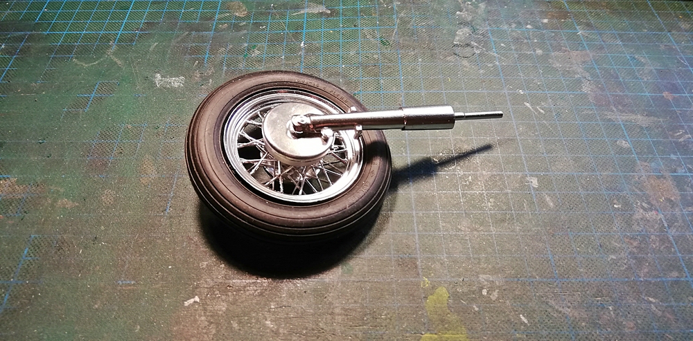

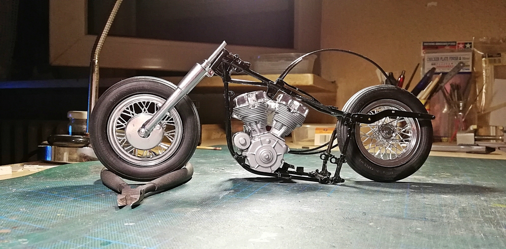

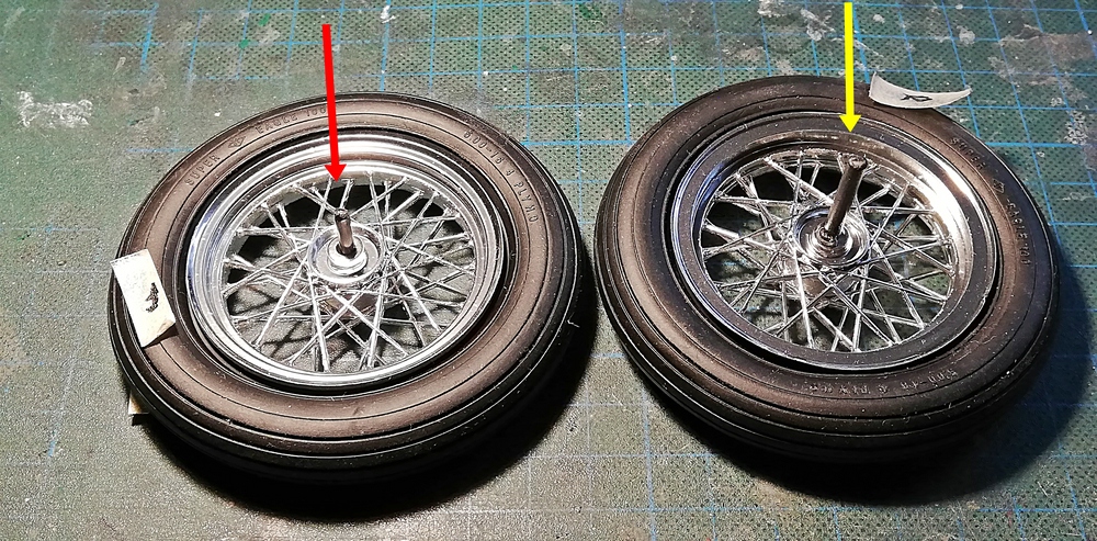

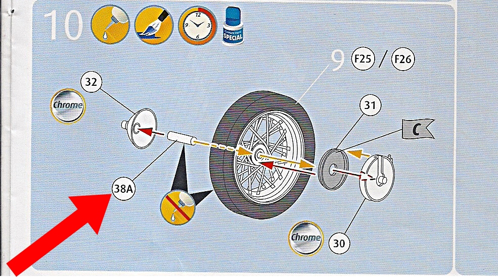

Ja das Thema Bolzen lässt mich einfach nicht los :grins: ganz neue Erkenntnisse haben sich da gerade ergeben. ^^
Denn ich wollte ja eigentlich die Vorderradgabel zusammen bauen und dafür dann den zweiten Bolzen benutzen, aber bei der Passprobe viel der einfach durch das Loch... na nu dachte ich mir, warum???

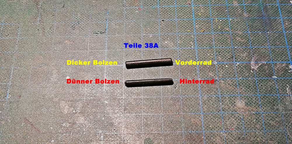

Also habe ich beide Bolzen, die im übrigen auch genau die gleiche Teilenummern haben, die 38A, miteinander verglichen... und siehe da, es gibt einen dicken Bolzen 38A und einen dünnen Bolzen 38A.
Im Teileplan sind aber beide gleich groß abgebildet... grübel. :idee:

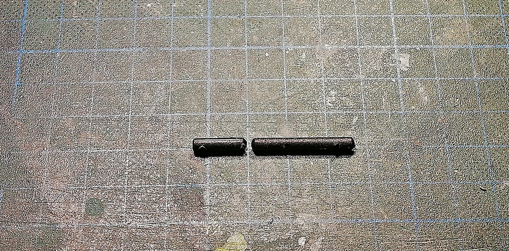

Also mal die Probe aufs Exempel gemacht, zuerst so wie ich es ja machen wollte, dicker Bolzen ins Hinterrad, gelber Pfeil, passt natürlich nicht und dünner Bolzen ins Vorderrad, roter Pfeil, rutscht durch.
Also hab ich da mal die Bolzen gewechselt und siehe da, nun passen sie auf einmal!!! Erst war ich nur verblüfft, aber dann habe schallend gelacht, so was aber auch... :lol:
Nun stellt sich mir die Frage, warum gibt es da keinen Hinweis, weder im Teileplan, noch in den entsprechenden Baustufen 10 und 12??? Denn beide Bolzen haben ja die gleiche Teilenummer 38A
Dieses ganze Hickkack, der Ärger warum das nicht passt und was nun zu tun ist, hätte ich mir wirklich ersparen können, wenn... ja wenn es, zumindest im neu gezeichneten Bauplan, einen HINWEIS gegeben hätte und dieses Problem muss auch schon lange Bekannt sein, denn auch am Spritzling haben beide Bolzen, auch die gleiche Teilenummer 38A!!! :motz:
Also falls doch noch jemand das Bike bauen will, oder gerade dran sitzt und das hier gelesen hat, ACHTET darauf, dicker Bolzen Vorderrad und dünner Bolzen Hinterrad!
Und eine Bitte an die Macher von Revell, macht wenigstens einen Beipackzettel mit einem Hinweis zu dieser Situation, denn mir ist durchaus klar, das man aus Kostengründen, den Bauplan nicht mehr ändern wird, aber so ein Zettelchen kostet nicht viel, von mir aus auch Handgeschrieben und über den Fotokopierer gejagt :grins: , aber erspart jedem der das Bike auch bauen will, eine Menge Ärger und wäre ein Akt von Kundenfreundlichkeit!
So Freunde, das musste ich jetzt extra, als Beitrag rein flicken, damit es auch auffällt, ich kümmer mich jetzt um mein Mittagsfutter und dann wird die Gabel gebaut.
Bis zum nächsten mal dann wieder,
LG Bernd, der immer noch Verblüfft ist und leise vor sich hin schmunzelt... :abhau:

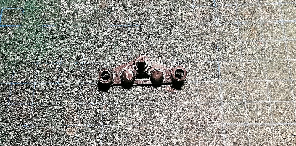

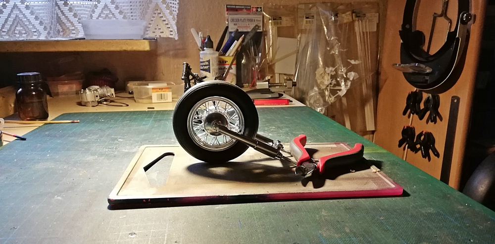

Nun aber weiter im Thema, der Bau der Gabel stand ja auf meiner Liste, aber vorher noch zwei Bilder, von der unteren Halterung der Gabel, da gab es eine sehr unschöne Bauteilnummer zu entfernen, bevor ich das auch vor ein paar Tagen mit verchromt hatte.
So nun wurde der DICKE Bolzen in die Radabdeckung eingeklebt, von innen habe ich hier aber nichts mehr versäubert, sondern nur noch von Hand verchromt, damit es nicht ganz so auffällt, später.
Dann wurden die beiden Teile der Bremstrommel mit einander verklebt.
Nachdem hier alles ausgehärtet war, wurde die Radabdeckung, mit dem Bolzen, in die Felge gesteckt und von der anderen Seite, mit der Bremstrommel verklebt.
Nun wurde das linke Teleskopteil, mit der Bremstrommel verklebt.
Als das auch soweit fest war, musste es etwas schneller gehen, denn nun wurde das rechte Teleskopteil, mit der Abdeckung verklebt und gleich darauf kam die untere Halterung dazu.
Das wurde dann ausgerichtet, damit es halbwegs gerade ist, denn hier ist die Passgenauigkeit nicht gerade prickelnd gut.
Das wurde dann auf ein altes Küchenbrett gelegt, meine Schneideunterlage ist leider nicht mehr ganz flach und zum Aushärten mit einem Seitenschneider beschwert.
Jetzt hoffe ich das es bis morgen soweit gerade aushärtet und sich hier nichts mehr verzieht. Auf jeden Fall lasse ich das jetzt bis Morgen in Ruhe, bevor es hier dann weiter geht.

Nun aber noch zwei Standproben Bilder, von gestern Abend, einfach so für euch zur Entspannung und für michse als Motivation :grins:
So langsam erkennt man, das es mal auf zwei Rädern fahren soll... aber gut, dann mal schauen, wie und mit was es heute weiter geht.

ich weiß gar nicht, was Du immer zu meckern hast: ist doch ein super Bausatz, sieht man doch schon allein an den Bildern :-)
Klasse, mein Lieber! :ok:
Beste Grüße vom Plastinator
120
Mittwoch, 15. Januar 2020, 09:15
Hey, es wird ja doch ein Motorrad! Sieht schon nice aus, wenn man das Ding so sieht. :)
