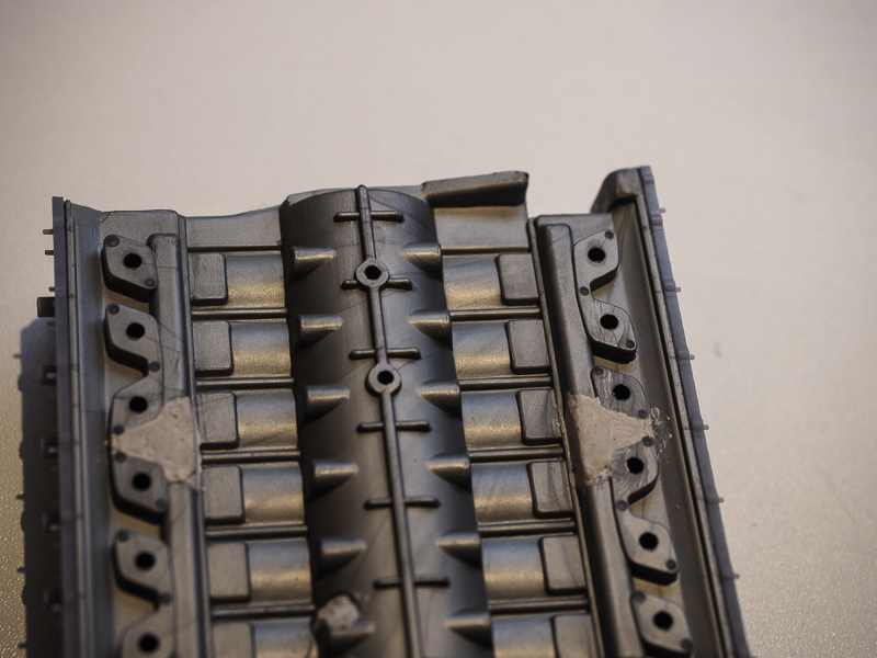

So. Damit alles besser werden kann muss man wohl erst mal alles kaputt machen. Der Tommaso kopiert nicht Pocher-Teile in besserer Qualität, sondern führt ganz neue Teile ein. Dazu müssen an den Original-Bauteilen etliche Bereiche abgeschnitten werden. Das sind am Motorblock die gelb markierten Bereiche:
Und an der Rückseite der ganze Schwungradbereich und die hinteren Motorlager:
Nach geduldigen Säge- und Fräsarbeiten sieht das dann so aus (entsetzlich!):
Und an den Zylinderkopfdeckeln hängt auch einiges Imitiertes dran, was abgesägt werden muss. An diese Stelle kommen dann später Resinteile und Photoätzteile aus dem Kit.
Vorher:
und zugeschnitten:
Warum sind die nicht rot? Die gelben hatte ich halt noch, und die werden zum Schluss sowieso lackiert. Keine Angst, dann ist es eine Testa rossa.
Als nächstes werden dann die (neuen) Zylinderköpfe montiert und das (neue) Schwungradgehäuse einschließlich Kurbelwellenabtrieb. Aber erst mal müssen jetzt ganz, ganz viele Löcher gebohrt werden. Das dauert. Und dann noch lackieren. Bis dann.

Rohbau
So, das war mehr Arbeit, als vorher gedacht. Wegen der neuen Teile muss am Original-Motorblock und Getriebe eine Menge angepasst werden. Das hat fast eine halbe Tube Spachtel gekostet. Die Pocher-Teile passen ja generell sehr schlecht zusammen. Wenn das ordentlich aussehen soll, muss man eine Menge Spalten und Stufen ausgleichen.
Der Motorblock hat an der Oberseite genau mittig zwischen den Ansaugrohren einen Sitz für die Flansche der Kühlwasserkrümmer bekommen:
Frontseitig ist ein nur symbolisierter Anbau des Motors entfernt (kommt später "in echt"), die Antriebslager der Nockenwellen (von den Zahnriemenscheiben) sind neu gestaltet und planiert:
Rückseitig am Motorblock ist der gesamte Bereich des Schwungrades und des Anlassers abgetrennt und planiert. Hier auch dieselben Maßnahmen an den Nockenwellenenden, weil da bessere Zündverteiler draufkommen.
Die Zylinderköpfe mit den Ventilsitzen und den Nockenwellen sind völlig neu (Resin aus dem Transkit):
Mit Nockenwellen sieht das dann so aus, vorerst noch mit überlangen Wellen
Die Zylinderkopfdeckel haben Ätzteile aufgeklebt bekommen. Dazu mussten die dortigen Riefen abgeschliffen werden, die man beim Original irgendwie silbrig anmalen musste, was fast immer misslang. Mit den Ätzteilen kann man erst mal alles rot lackieren, und dann vorsichtig die Farbe auf den Längsriefen - und nur da - abtragen. Mal sehen.
Am Getriebe ist der nur stilisierte Ölanschluss abgetrennt und planiert. Da kommt später ein detaillierteres Teil dran.
Und überall sind schon die Symbolschrauben abgetrennt und kleine Löchlein gebohrt für die späteren Echtschrauben, denn jetzt geht's ans Lackieren.

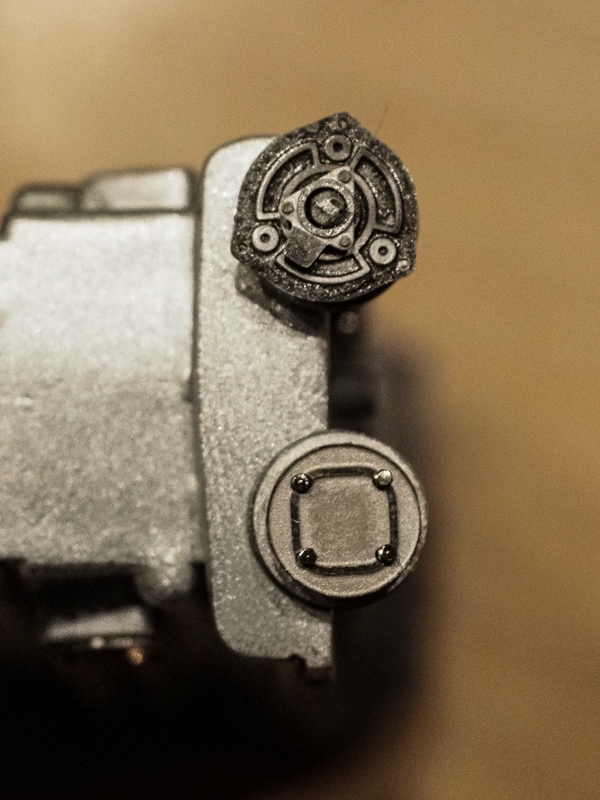

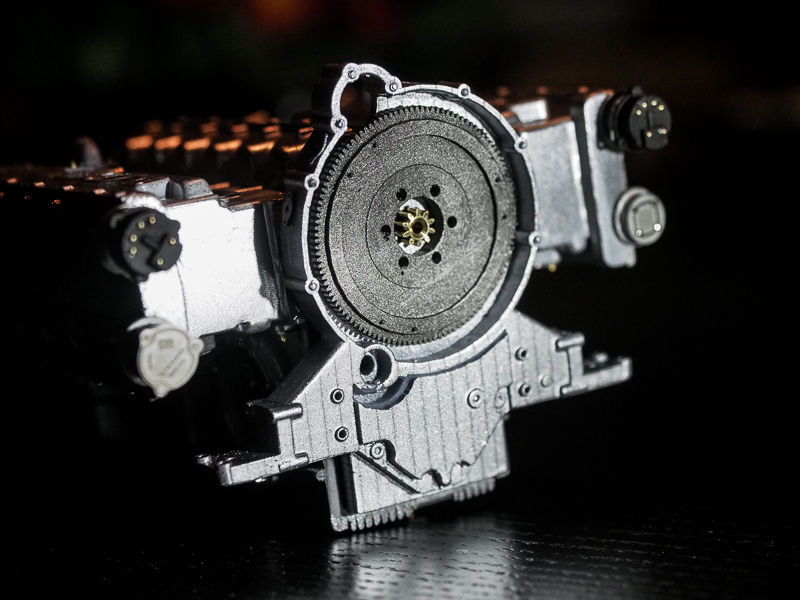

Hab doch erst mal hinten weitergemacht. Das ist weniger Arbeit. Auf den Enden der oberen Nockenwellen sitzen jetzt die Zündverteiler. Hier noch ein letzter Blick auf das Verteilerfingerlager, danach kommt der Deckel drauf - leider verklebt, denn sonst hält der nicht, wenn man die Kappen mal abzieht.
Der Verteilerdeckel hat 1 mm-Nieten als Zündkontakte.
Mit Getriebe und Kupplungsgehäuse (vordere Hälfte) + Schwungrad sieht das jetzt so aus. An den Enden der unteren Nockenwellen sitzen kleine Wartungsdeckel aus Ätzteilen.

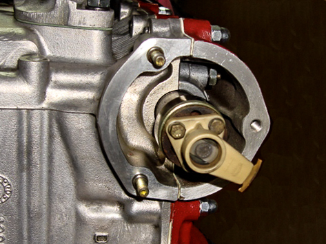

Beim wieder mal Durchsehen der vielen Aufnahmen von Original-Testarossas, die ich habe, ist mir das hier aufgefallen:
Sowas ähnliches hatte ich doch irgendwo auf den Ätzplatinen gesehen - hier! Zwei Stück!
Also, jetzt muss das gute Stück doch auch noch Verteilerfinger bekommen. Erst mal die bereits angeklebten Verteilerdeckel wieder runter - ging gut mit einer Rasierklinge. Dann von der bereits verklebten Grundplatte erst mal wieder den ganzen Kleber runtergemacht, und die dann mit Gun Metal lackiert. Das erhabene Relief anschließend fein abgeschlffen. Und den nötigen Abstand des Verteilerfingers mit Unterlegscheiben eingestellt. Sieht dann so aus:
Jetzt hab ich nur das Problem, dass ich die Verteilerdeckel auf gar keinen Fall wieder aufkleben will. Wär eja schade. Da muss ich mir was einfallen lassen.

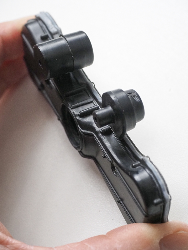

Aber es zeigt sich, dass das große Resin-Teil aus dem Kit doch mehr Probleme macht, als anfangs gedacht. Wenn alle Räder an ihrem Platz sind fällt auf, dass sie nicht fluchten.
Die linken (im Bild oberen) Nockenwellenräder und ihre Spannrolle sollten in einer ebene mit der innersten Scheibe des Radsatzes auf der Kurbelwelle liegen, diejenigen von der rechten (unteren) Seite mit der zweiten Scheibe. Man sieht deutlich den Versatz. Da hat der Tommaso wohl ein bisschen zu wenig von der Welle abgedreht, sodass der ganze mittlere Radsatz zu viel Abstand von der Grundplatte hat. Da ich keine Drehbank habe muss ich jetzt wohl den umgekehrten Weg gehen und an der Grundplatte entsprechend ausfräsen, damit das tiefer rutscht. Mal sehen.

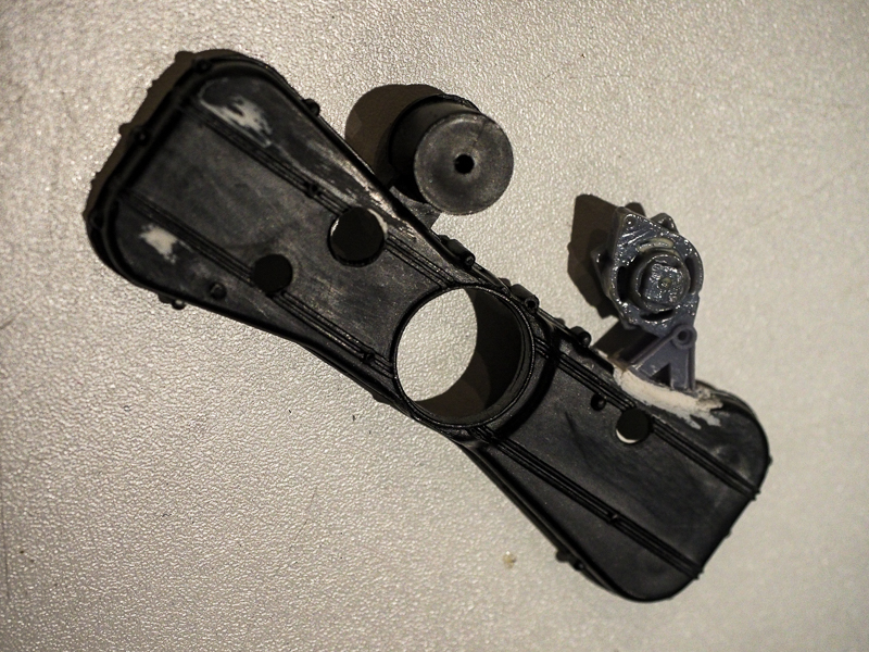

In Beitrag #106 hatte ich das Resinteil aus dem Kit gezeigt und den Originaldeckel von Pocher. Da sah alles noch ganz gut aus.
Tatsache ist aber, dass der Tommaso das Teil wohl nach Zeichnungen von Ferrari gebaut und nicht vollständig an die Gegebenheiten von Pocher angepasst hat. Wenn man die Resin-Platte mit ihren 4 Nockenwellenbohrungen auf die Enden der Nockenwellen steckt, passt alles hervorragend, aber – Die Platte sitzt exzentrisch. Rechts steht sie deutlich weiter über den Zylinderkopf raus als links. Die Nockenwellendurchführungen im 3-D-Drucker-Teil liegen definitiv zu weit links, etwa 2 mm. Außerdem gehen die Zahnriemenrollen über den Rand des Deckels hinaus, wenn man sie unverändert montiert. Das muss also viermal nach rechts aufgefräst werden, bis der Kurbelwellenabtrieb wirklich in die Mitte des Motorblocks gerückt ist.
Nächstes Problem war der vordefinierte Sitz der Spannrollen für die Zahnriemen. Montiert man diese Rollen exakt dort, sitzen sie exzentrisch zu den Löchern im Deckel, was bescheuert aussieht. Also müssen auch diese Bohrungen leicht nach links oben versetzt werden.
Schließlich sind noch alle Ränder des Resin-Teils ziemlich unsauber und müssen nachgearbeitet werden.
Der Original-Deckel von Pocher hat ja viele Dellen, die hab ich gleich im Zuge des Finishs überspachtelt.
Und dann fiel in dem Kit noch dieses Teil auf:
Das ist doch eine Lichtmaschine mit Halter. Und ich hatte mir schon Gedanken gemacht, wie ich die originale Pocher-LiMa auf einen kleinen Lagerungsbock setzen kann, wie im Original. So einfach einseitig fest wie bei Pocher kann man ja keinen Keilriemen spannen. Also wird das Lager der LiMa vom Pocher Spritzteil auch abgeschnitten, und dieses schöne Teil kommt da dran. Das Ergebnis sieht man schon im vorletzten Bild.

Jetzt aber zur Montage: um die jeweiligen Rollen in eine Position zu bringen, in der sie mit den Antriebsscheiben fluchten, habe ich sie mit Unterlegscheiben unterfüttert. Danach laufen die Riemen sauber parallel zum Fundament. Die Riemen sind im Kit übrigens als "Rubber belt" bezeichnet. Gummi ist das aber mit sicherheit nicht. Kein Gummikleber ist in der Lage, dieses Zeugs zu verbinden. Es handelt sich wohl eher um so einen Silikongummi. Das Kleben klappt da schlussendlich durch sorgfältiges Anrauhen und Sekundenkleber.
Schlussendlich diese Gesamtanmutung:
Passt das jetzt alles unter den Deckel? Nein. Was ich ursprünglich innen im Deckel alles rausgefräst hatte, reichte bei Weitem nicht. Im Prinzip muss man innen im Deckel alles entfernen, was irgendwie übersteht. Am besten noch den Deckel selbst etwas dünner fräsen. Wenn das alles getan ist, dann geht er auch wirklich zu.
Damit der Deckel in geschlossenem Zustand auch hält habe ich zwei 1,5 mm - Magnetpärchen eingebaut. Das hält prima und fällt fast nicht auf.
Und wenn der Deckel draufsitzt, können die Riemenscheiben für Lima und Air-Condition-Kompressor montiert werden:

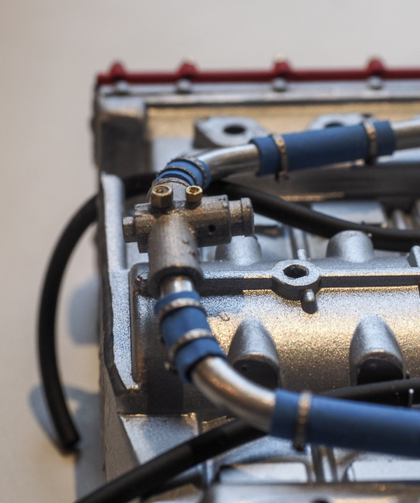

Weiter geht's mit dem Leitungsnetz. Der Wasserrücklauf des Kühlwassers startet bei den beiden Krümmern in den Zylinderköpfen. Das sind Resinteile aus dem Kit. Die Leitung selbst besteht nur aus zwei "Rohren", besser gesagt 3 mm-Alustäben, in Form gebogen. Die Schlauchmanschetten im Original sind hier nur drübergezogene Schrumpfschlauchstücke, mit Schlauchschellen (Ätzteile) festgezogen. Und beide Rohre treffen sich dann vorne am Kühlwasserthermostaten, von dem aus später der Anschluss zum Fahrzeug und den Kühlern hergestellt wird.
Dicht neben dem Kurbelgehäuse laufen bereits die Kabelbäume der Elektrik, noch mit Überlänge. Die sind fixiert durch 4 exakt passende Ätzteile aus dem Kit.

Weiter geht's mit der Einspritzanlage. Das Rohteil aus dem Kit vom Tommaso ist ja schon mal 'ne Wucht:
Da kommen jetzt erst mal die Blattfedern für die Teller des Luftmengenreglers rein. Die bestehen aus zwei genau passenden Ätzteilen ..,...
.... die zum Erreichen der nötigen Dicke aufeinandergeklebt werden. Ich habe dafür Contacta Clear genommen, weil die ja nichts auszuhalten haben. Ergebnis:
An Ort und Stelle in den Ansaugkanälen der Einspritzanlage sieht das dann so aus:
Als nächstes kommen die beiden Drosselklappen und das Gasgestänge. Das gibt Gepfriemel.
