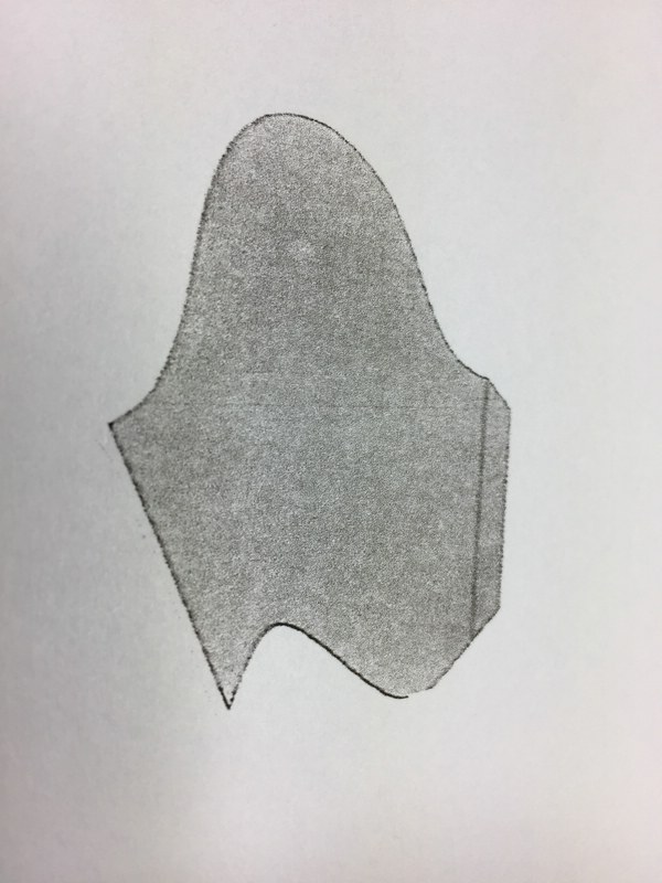

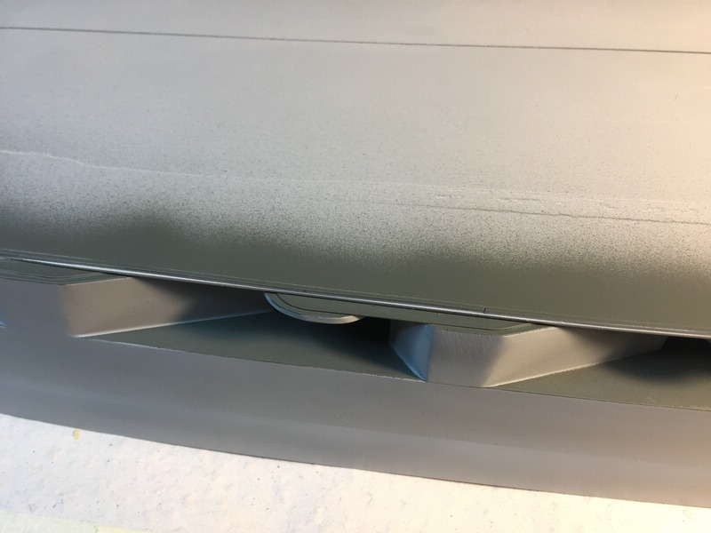

Ich zeig dir mal die Abwicklung des Klüsenrohres:
Die Montage der drei Rohre hat in Summe 3 Stunden gedauert, Papier, Karton und 0,1 mm Kupferblech wurden ausprobiert und wieder in die Mülltonne geworfen. Es ist ja doch schwierig, 2 Ovale , die räumlich verdreht und in unterschiedlichen Ebenen liegen, zu verbinden.
Papier reißt ein, Karton bekommt Falten und reißt auch, Blech dellt sich und bekommt Knicke. Aus einer Eingebung heraus hab ich es dann mit dem Nassschleifpapier probiert, dass hat dann funktioniert. Das Papier wird zu einem spitzen Kegelstumpf zusammengerollt und durch die
Öffnungen geschoben. Dann wurschtelt man solange herum, bis es passt.
GFK geht nicht (kann es mir nicht vorstellen, wie)

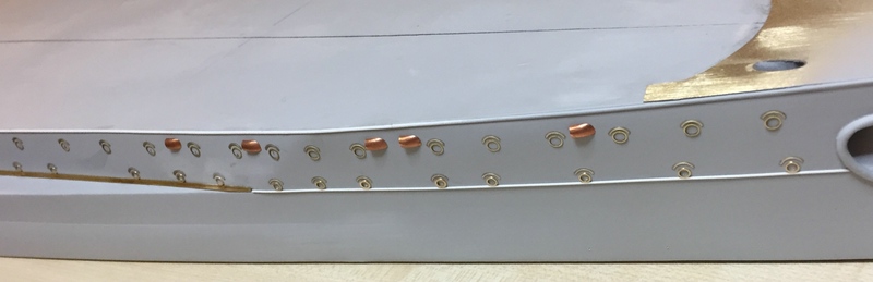

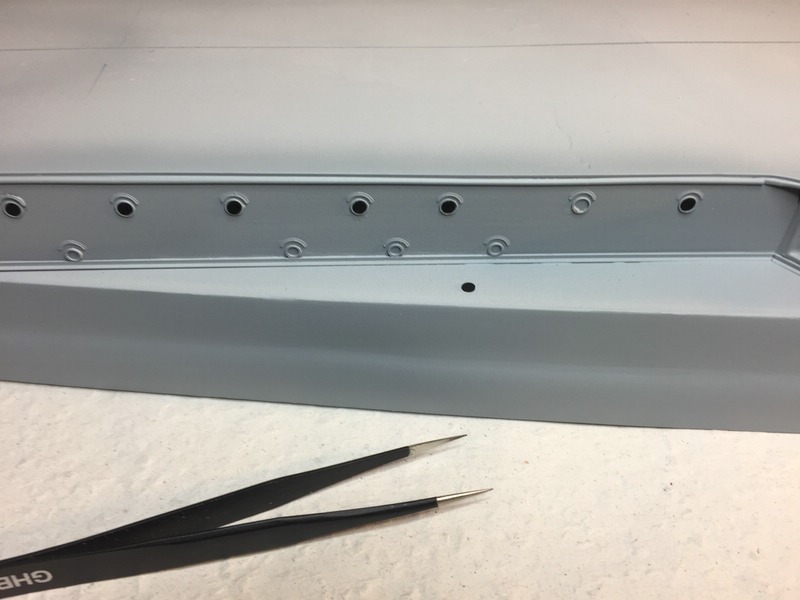

Schönen Nachmittag, werte Modellbauer!
Servus Ray! Hier die versprochenen Bilder meiner "Tabs" für die Bullaugen, ich hoffe man kann etwas erkennen.
Sonst gibt es nichts zu berichten; Wochenende in der Werkstatt!
Die Materialstärke beträgt 0,2 mm
Schönes Wochenende aus Wien
Hofi

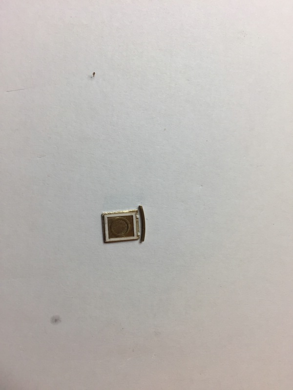

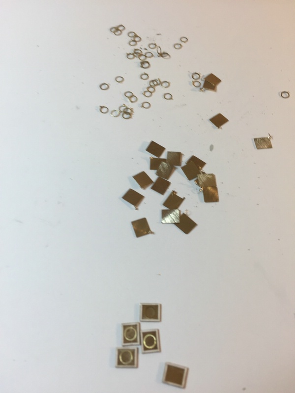

Mittlerweile habe ich an Backbord weitergemacht:

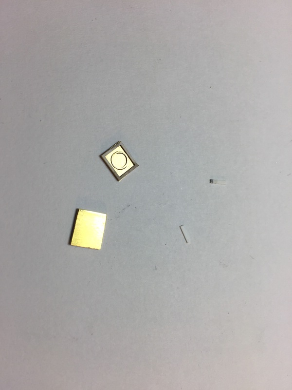

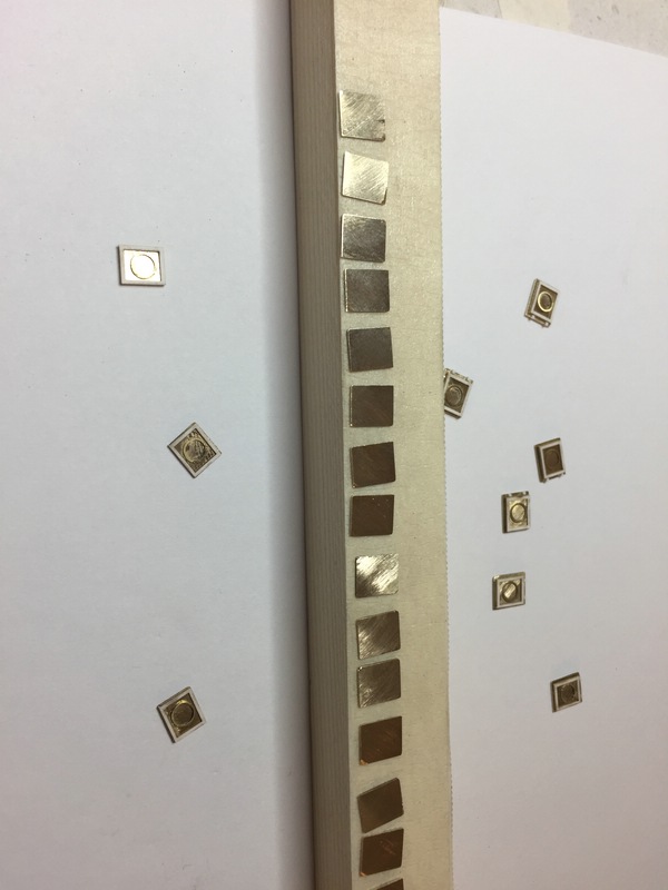

und mich mit den Fenstern beschäftigt und ein "Vorserienprodukt" hergestellt
Zuerst eine Messingstange auf Maß gefräst:
Danach die Fensterblende kreisgesägt
Den Blendenrahmen gelasert und aufgeklebt
Mit Bullauge
Und auf den Rahmen geklebt
Für ein Probestück ganz gut, jetzt muss ich mir überlegen, wie man die Produktion für die Serie (ich brauche ca. 44 Stück) vereinfachen könnte.
Schönen Nachmittag noch aus Wien
Hofi

Feine Teile.... bin ich der Einzige, der KEINE Ahnung hat wo diese "Fenster" am Modell ihren Platz finden werden....ich steh unter Spannung, und lass mich überraschen...!

Schönen Vormittag, werte Modellbauer!
Danke für euer Feedback!
Selbstverständlich bleibe ich bei Messing! Ich schätze, dass ich mit Fräsen, Kreissägen und montieren ca. 3 Stunden für die 44 Stück brauchen werde, also vertretbar.

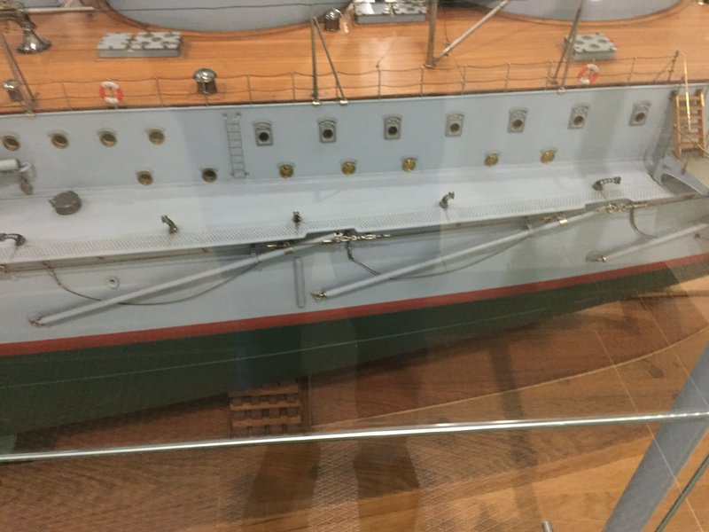

Servus Gustav! 2 Aufnahmen aus dem Heeresgeschichtlichen Museum:
Schönen Tag noch aus Wien
Hofi

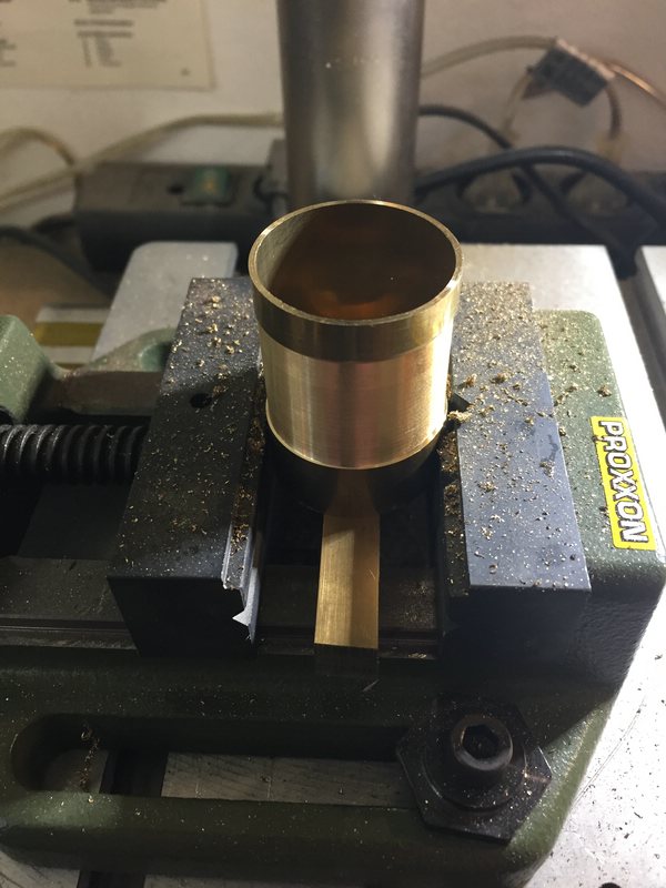

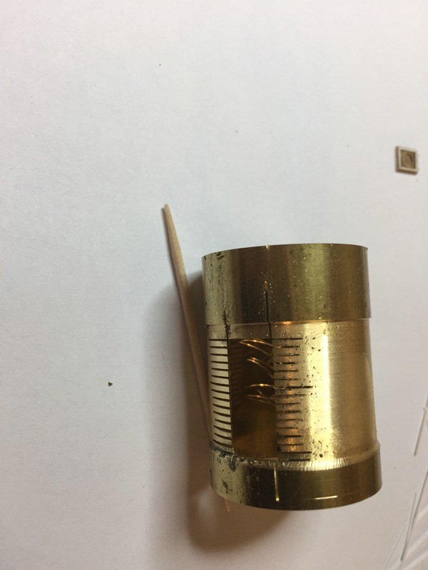

Donnerstag, 4. April 2019, 10:18
Auch ich darf ein wenig über den Baufortschritt berichten.
Die Fensterproduktion ging klaglos vollstatten.

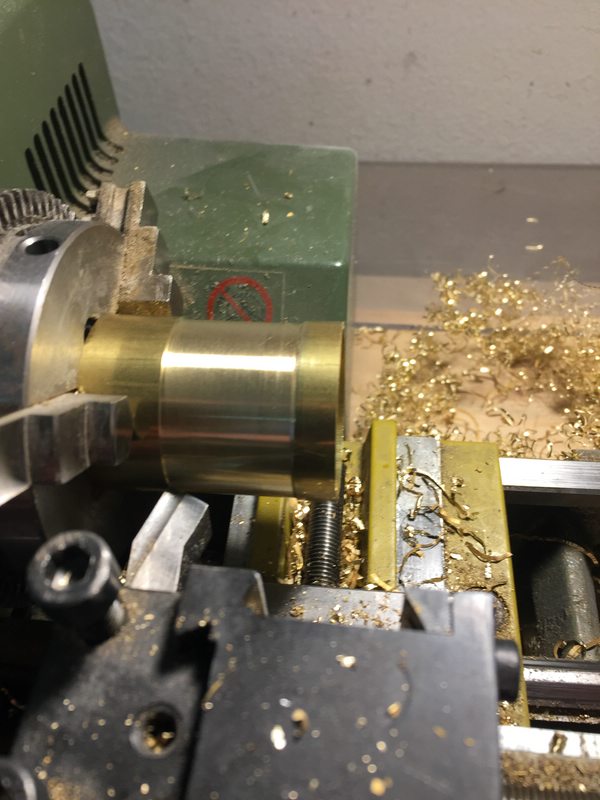

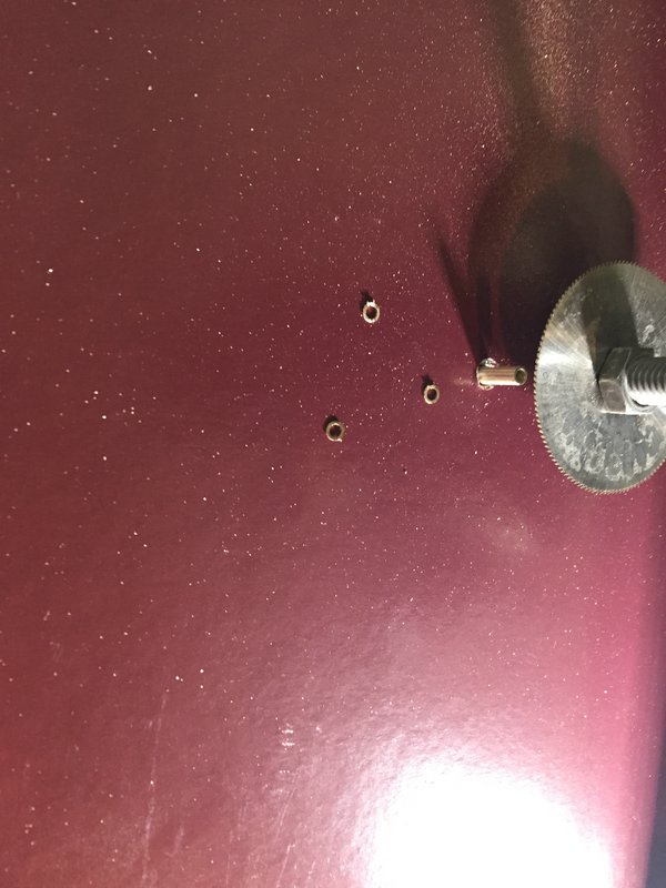

Etwas zeitaufwändiger gestaltete sich die Herstellung der Regenrinnen über den Fenstern, hier ein Originalbild.

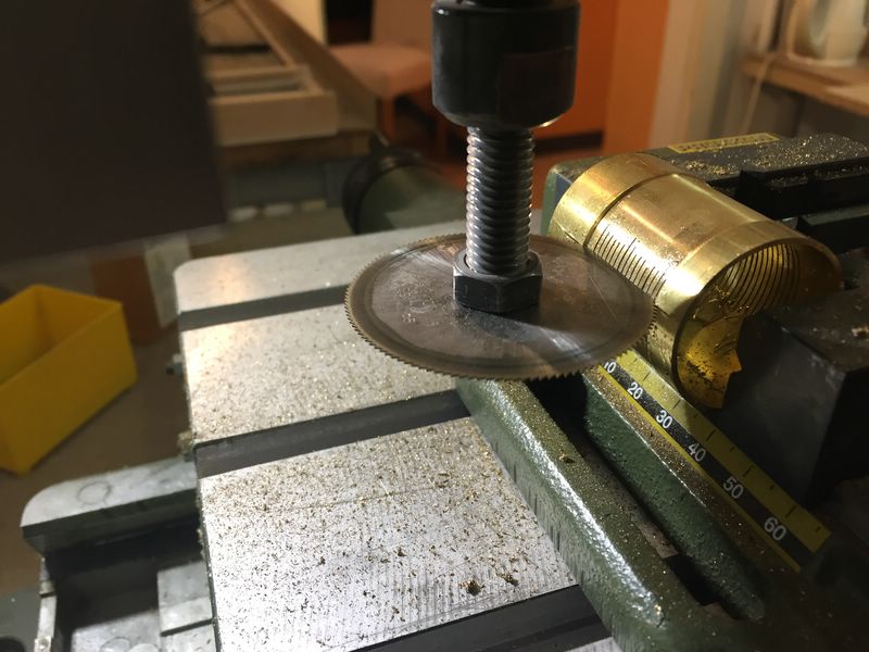

Aus den Plänen ergab sich für den Kreisbogen im Original ein Durchmesser von 300 cm, maßstäblich also 30 mm, nur wie herstellen?
Nach einigen Überlegungen und Probieren diverser Ideen machte ich folgendes:
Ein Messingrohr aus dem Fundus auf Durchmesser 30 mm abdrehen
Senkrecht spannen
die Bögen kreissägen
Horizontal spannen und kreissägen
Fenster mit Regenrinne
Das Reststück
Die Regenrinnen
Nach anfänglicher Skepsis hat das dann doch ganz gut funktioniert, ich bin nur froh, dass ich davon nicht hunderte brauche.
Das wars schon wieder und schöne Grüße aus Wien
Hofi

Dienstag, 9. April 2019, 09:46

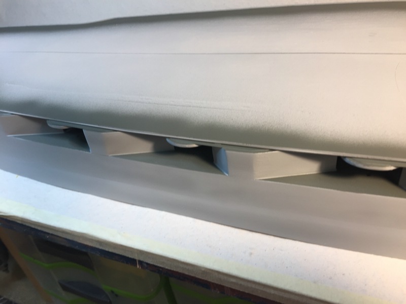

Danke für die positiven Kommentare!

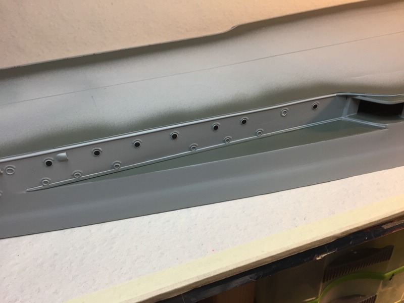

Ein wenig ging es weiter; nachdem ich die Fenster nochmal überarbeitet habe (sie waren etwas zu groß) konnte ich die ersten einbauen.
Versuche mit meinen Bullaugen - Tabs, dass funktioniert.
Danach wurde der Rumpf vom Bug bis Ende der Kasematten lackiert. Lichtblaugrau, das sogenannte "Hausian"
Umständliches Abkleben
Dann konnte das Deck und die Kasematten lackiert werden
Das war es schon wieder!
Schöne Grüße aus Wien
Hofi

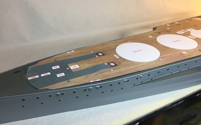

Gestern Abend habe ich die Bullaugen fertig gemacht und versuchsweise das Holzdeck des Kartonmodells aufgelegt.
Gefällt mir eigentlich ganz gut.
