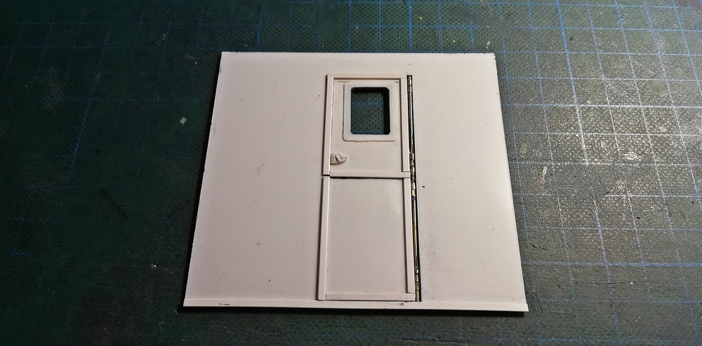

Gut, nun mal wieder etwas weiter im Text, der Türöffner, wollte ja auch gebaut werden. Dazu habe ich mir zuerst ein kleines Rechteck, 4x3mm zugeschnitten, dann die Mitte angezeichnet und etwas versetzt ein 2mm, sowie ein 0,6mm Loch gebohrt.
Das habe ich dann auf einen 0,5mm Sheetrest geklebt.
Nachdem das fest war, wurde es ausgeschnitten und zurecht gepfeilt. In das 2mm Loch kam noch einen 0,5mm Stück, als Türöffner dazu und dann wurde es an die obere Türhälfte angeklebt.

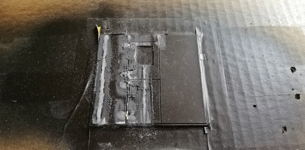

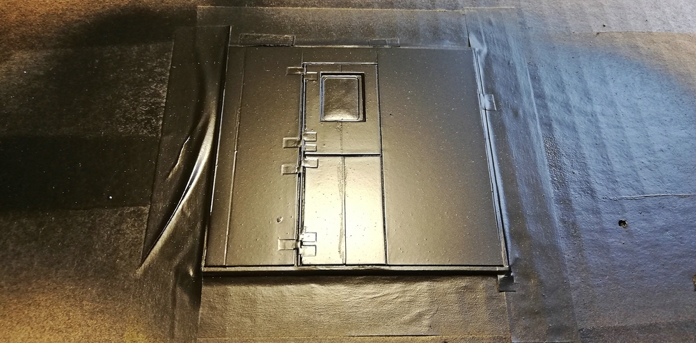

Nun habe ich die Rückwand, auf einem Stück Pappe fixiert und so an-, bzw. abgeklebt, das die Klebekanten, später frei bleiben und ich das nicht extra von der Grundierung wieder befreien muss.
Dann wurde das von innen her schwarz grundiert, dieses mal werde ich auch nur die Innenseiten schwarz grundieren, von außen wird das später heller grundiert werden.
Die Staubeinschlüsse, war wohl ein Flüchtigkeitsfehler, sind auch nicht so schlimm, da ja später noch fleißig geschliffen werden musste.
Nachdem das trocken war, hat mal wieder das GAP-Monster zugeschlagen :lol: , jetzt hatte ich ja genug Fleisch darunter um das so zu spachteln.

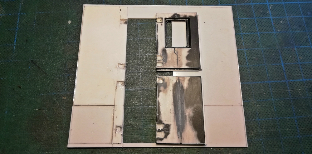

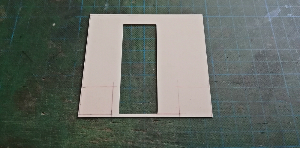

Eine nun durchgeführte Passprobe mit dem Unterbau, ergab aber das ich eine Lücke von 0,5mm zwischen Rückwand und Unterboden hatte :pfeif: nun erst mal ganz verblüfft, nach der Ursache geforscht.
Im Prinzip war es dann ganz einfach, ich hatte die Aussparungen, links und rechts unten, für den Unterbau, nicht mit berücksichtigt, die gelb schraffierten Teile. :bang:
Ich habe mir nun also, diese Bereiche angerissen und mit dem Skalpell, sehr, sehr vorsichtig eingeschnitten. Zum Glück habe ich das mittlerweile im Gefühl, wie viel druck ich brauche um nur 0,5mm durchzuschneiden.
Danach habe ich das Skalpell, flach entlang der Klebenaht geführt, bis ich auf nicht verklebte Stellen, gestoßen bin und habe das dann nach und nach abgehoben, noch etwas bei geschliffen und gut, dachte ich da noch.
Auch auf der vorderen Seite gab es keine Beschädigungen.

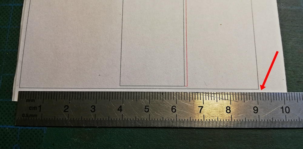

Nun passte auch der Unterbau, an die Rückwand und ich wollte das schon verkleben, als mir einfiel, halte mal eines der Seitenteil ran :idee: und siehe da, das passte nicht, warum??? :nixweis:
Also den Unterboden, in der Breite nachgemessen, genau 87,5mm, korrekt! Die Rückwand gemessen, auch 87,5mm, NICHT korrekt, hier fehlen auf jeder Seite 0,5mm, also genau 1mm zu wenig in der Breite.
Wie konnte das nun sein? Also habe ich die Druckvorlage, in Corel geöffnet und nachgeprüft, aber hier stimmte das Maß von 88,5mm...
Dann habe ich die Rückwand separiert, also raus kopiert, neu angelegt und neu gedruckt. Diesen Ausdruck habe ich aber erst einmal nach gemessen und ihr könnt euch mein Verblüffung, Erstaunen und Ratlosigkeit vorstellen, als da dann ein ganz anderes Maß zum Vorschein kam, nehmlich genau 91mm...!!! :motz:
Ok, ich konnte, das dann zu Fuß, also von Hand, korrigieren, aber was stimmt da nicht, weil mit solchen unterschiedlich gedruckten Maßen, kann ich nicht weiter machen. Da ich aber nichts gefunden habe, was ich mir unabsichtlich, verstellt habe, wurde Corel und die Druckersoftware kurzerhand deinstalliert und nach dem Aufräumen, im Laptop, neu installiert, danach stimmte dann wieder alles. Aber ich habe nach wie vor, keine Ahnung woran das lag. :nixweis:
Gut, die neue Rückwand, war dann schnell ausgeschnitten und auch die Tür mit den Scharnieren konnte ich retten.
Nun also die neuen Verstärkungen, bzw. Abdeckung in der richtigen weise zuschneiden und dann konnte die Tür auch schon wieder eingebaut werden.
Sitzt passt wackelt und hat Luft, na ja gewackelt hat sie nicht, aber etwas Luft braucht es, zum auf und zu machen. :grins:

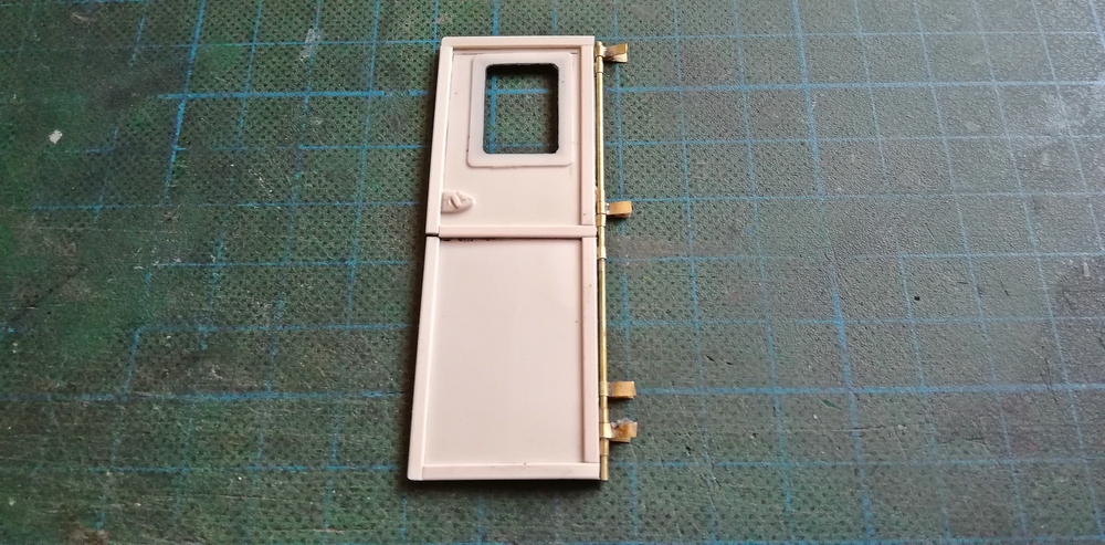

Dann konnten, an dem Teil, welches als Abdeckung dient, die Scharniere angezeichnet und das dann ausgeschnitten werden.
Dann wurde das Teil angeklebt, etwas warten bis das fest war und die Scharniere, dann noch mal mit je einem Tröpfchen Sekundenkleber sichern, wie vorher auch schon.
Nur habe ich dabei, wohl nicht wirklich aufgepasst, denn der Sekundenkleber ist in die Scharnier rein gekrochen und hat die Türen in null Komma nichts, festgesetzt... :schrei:
Der nun folgende Versuch, das wieder gängig zu machen, auch unter mithilfe von Aceton, hat nichts gebracht, im Gegenteil, 6 der 10 Scharnierteile sind gebrochen... also alles wieder raus gerupft!!!

Dazu nun ein kleiner und kurzer Zwischenbericht, die Scharnierteile sind angefertigt worden und die Türen sind wieder eingebaut, noch eine Funktionskontrolle und sie gehen wieder auf und zu.
Nun noch die zwei fehlenden Verstärkungsteile, rechts und oberhalb der Türen anbringen und es konnte gespachtelt werden.
Gespachtelt und geschliffen habe ich das mehrmals, bis nichts mehr zu sehen, bzw. zu spüren war, wenn man mit dem Finger drüber gestrichen hat.
