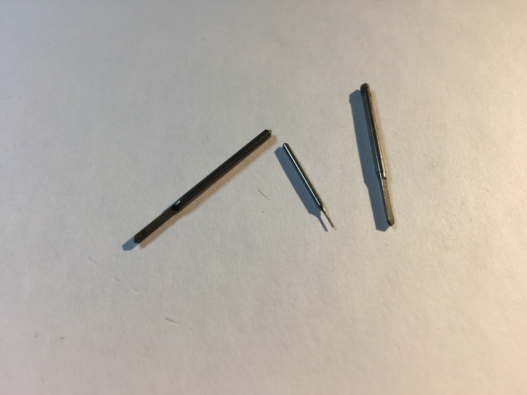

Noch etwas zum Werkzeug, zum Bohren (vor allem bei Ätzteilen) nehme ich Stichelbohrer (bekommt man bei Knupfer); sind wirklich empfehlenswert und gibts ab einen Bohrdurchmesser von 0,3 mm

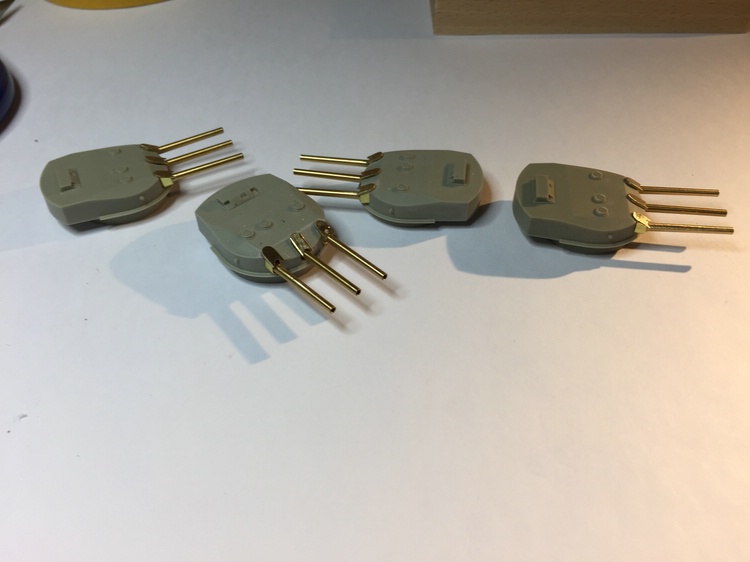

Die 7 cm Geschütze
mit Messingzierrat versehen
alles lackiert

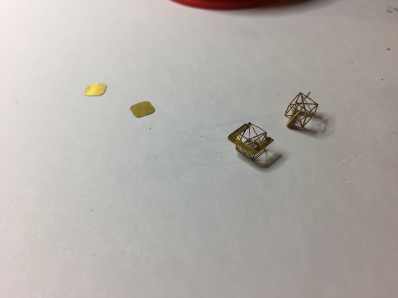

Benötigt werden 2 Scheinwerferwagen, die Gitterstruktur von Combrig wurde an den Ecken gelötet, damit sie stabiler wird
Dann wurde eine Zwischenplattform eingelötet
Zwischenstand
Eine Reling rundherum
fertig zum lackieren

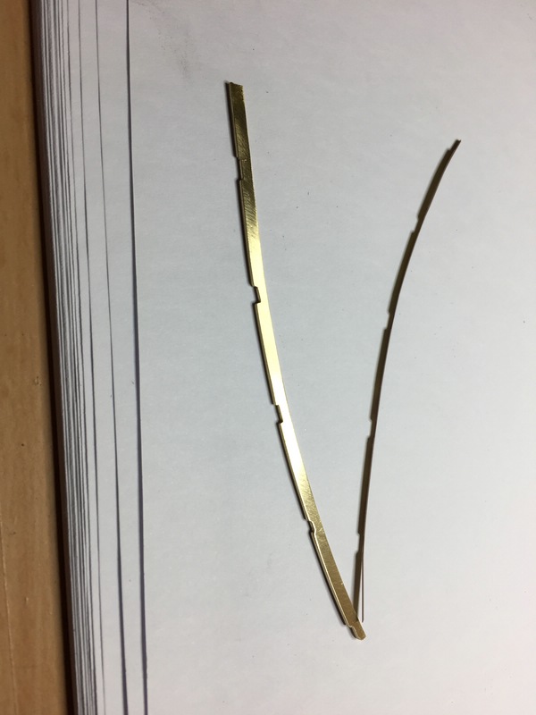

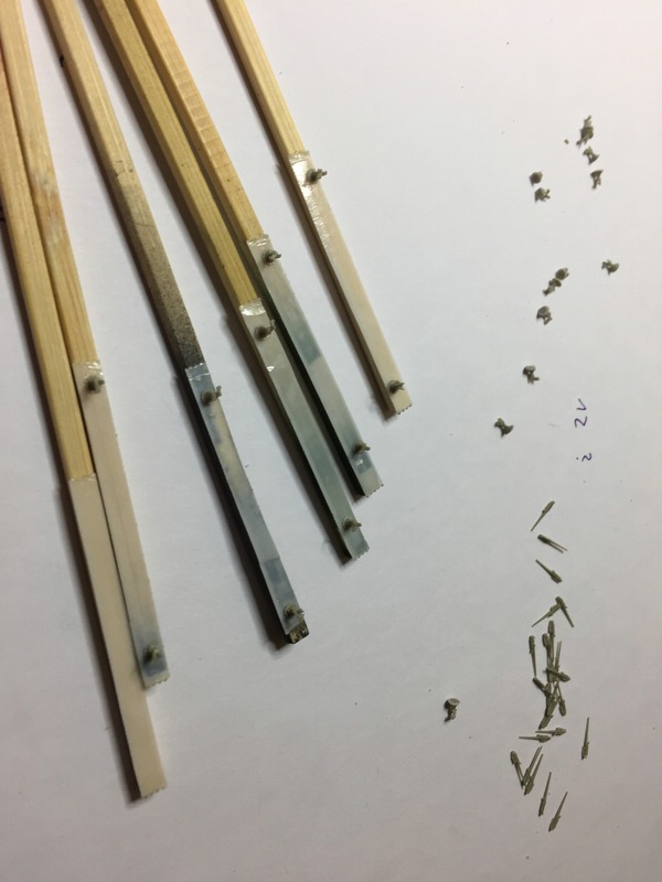

Ein weiteres, kleines Problem sind die Torpedonetzauflagen, die ich hier am Modell der Viribus im Heeresgeschichtlichen Museum in Wien zeigen möchte:
Im Original waren es Lochbleche, die auf eine Rahmenkonstruktion aufgeschweißt wurden. Combrig liefert dafür Ätzteilstreifen, die weder gelocht sind, noch die nötige Dicke haben und daher dementsprechend
wabblig sind. Lochbleche zu ätzen wäre möglich gewesen, die hätten aber wieder nicht die entsprechende Materialstärke, außerdem wäre es schwer gewesen, den Rahmen rundherum aufzulöten, ohne die Löcher zu verstopfen.
Das Original von Combrig:

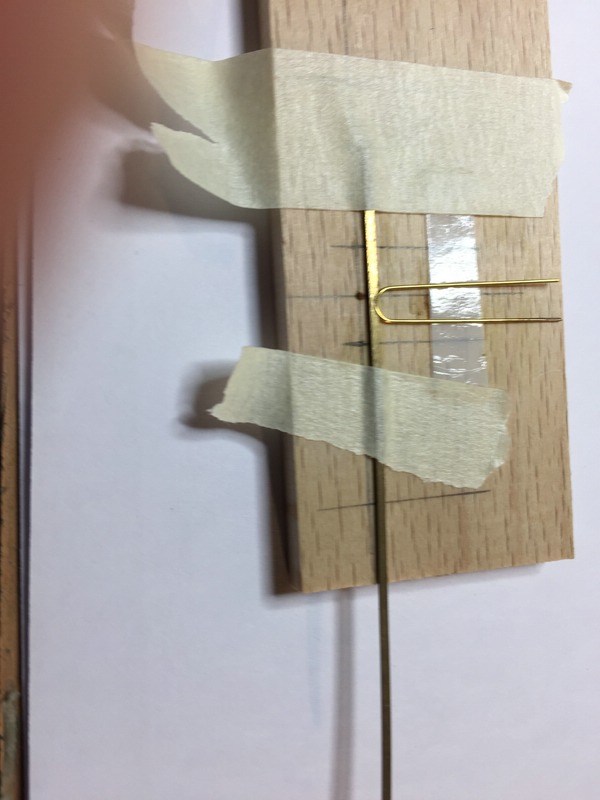

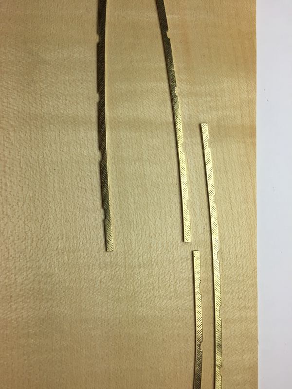

Ich habe mir entsprechend der Vorlagen einen Messingstreifen zugebogen
Dieser wurde auf einen breiteren Messingstreifen aufgelötet und schwarz lackiert
Dann wurde gebohrt. Bohrerdurchmesser 0,35 mm, seitlicher Versatz 1 mm, nach oben und unten 0,5 mm
Dann wurde entlötet
Geputzt und geschliffen
So, fehlen noch 5 Stück.

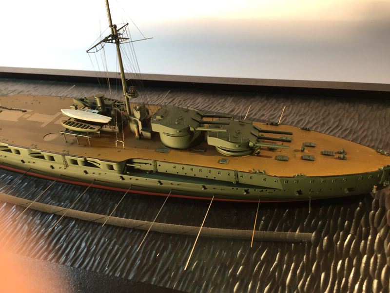

102
Dienstag, 18. Dezember 2018, 01:28

Von 6 Einzelteilen der Netzablagen sind 4 fertig, grob geschätzt ca. 2.000 Löcher, 2 abgebrochene Bohrer und ein Nervenzusammenbruch, der jetzt akut mit einem Bier repariert werden muss.

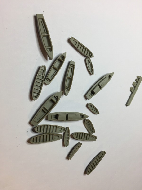

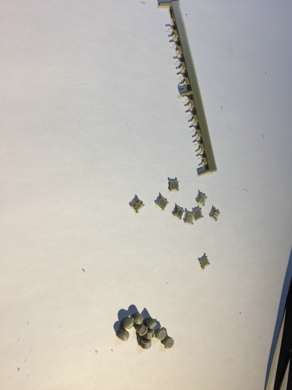

Und weiter geht es mit einer von mir nicht allzu geliebten Tätigkeit, die Beiboote. Keine Ahnung warum ich das nicht mag, es ist halt so, und promt sind einige Fehler passiert.
Das Beibootkonvolut:
Erster Fehler: Beim Verschleifen der Gußansätze habe ich auch die Kiele der großen Boote mit abgeschliffen :bang: , also Fleißaufgabe: neue Kiele aufkleben und verschleifen, das war aber ohne Probleme machbar.
Lackierzahnstocher

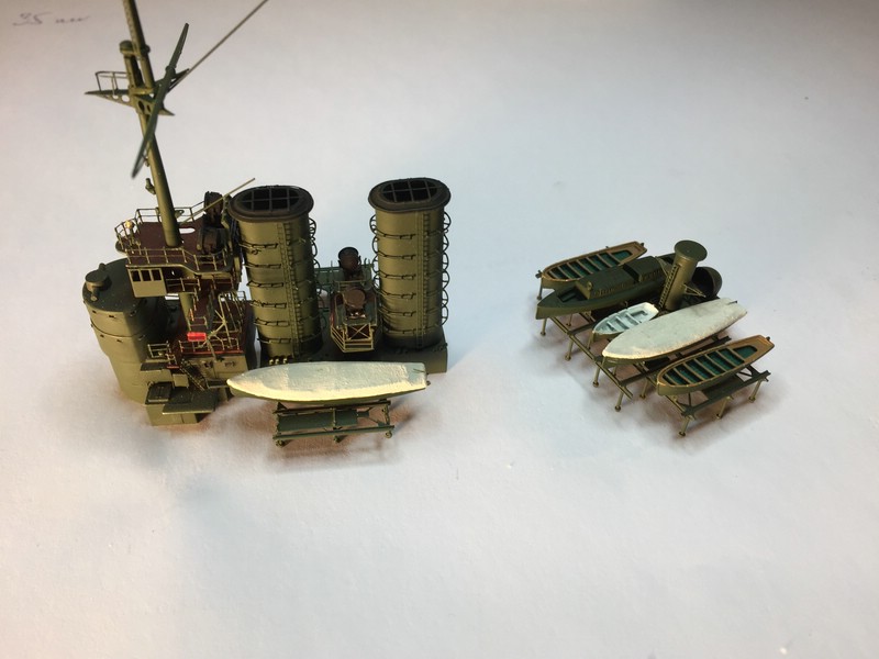

Die Boote plus diverse vorher gebauten Einzelteile beim Lackieren:
Schiffsschrauben an die Welle gelötet, danach montiert
Zusammenbau der hinteren Bootsplattform und nächster Fehler, wie man sieht sind aufgrund meiner rüden Behandlung ein paar Teile abgebrochen, dasselbe beim Zweiten Boot desselben Typs.
Mehr als eine Persenning ist mir nicht eingefallen, also habe ich mit Papiertaschentüchern und verdünnten Holzleim eine Persenning angefertigt:
Das ganze noch leicht mit weißer Farbe (mit ganz wenig braun gemischt) angestrichen, schaut einigermaßen vernünftig aus, ob das historisch korrekt ist, steht auf einem anderen Blatt, aber warum nicht.
Zumindest konnte mit dem Zusammenbau der einzelnen Baugruppen begonnen werden:

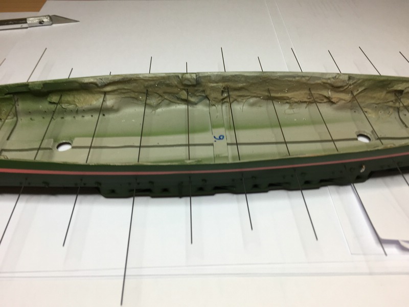

Vorbereitungsarbeiten für die Takelung der Masten und der Torpedonetze. Hier ist ein bisschen Quellenstudium angesagt, inkl. eines Besuchs im Heeresgeschichtlichen Museum, den ich morgen absolvieren werde.
Ich hoffe nächste Woche mit den Arbeiten am Rumpf fertig zu werden, und zeige dann das Ergebnis, dann können die Aufbauten montiert werden.
Ein paar Fotos vom Stand der Dinge, erste Bohrlöcher für die Takelung wurden angezeichnet und gebohrt:

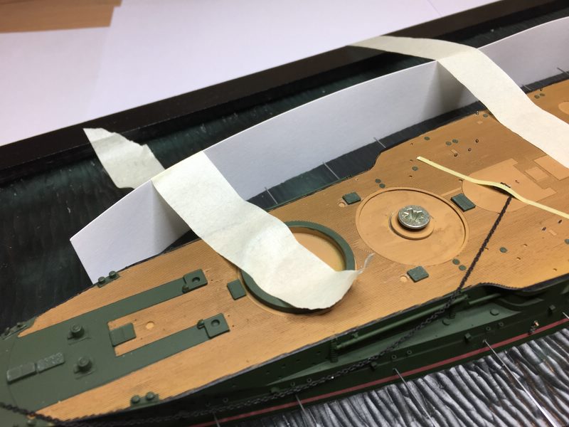

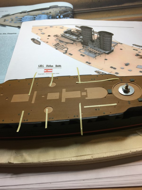

Ich habe mich entschlossen, zuerst die Torpedonetze anzufertigen. Der Rumpf wurde gedreht und in die vorhandenen Löcher der Netzausleger Federstahldrähte eingeschoben.
Danach in das Epoxiwasser eingesetzt und montiert (zum letztenmal)
Papierstreifen in die Ausnehmung eingesetzt
Anzeichnen der Befestigungspunkte des Netzes
Den Papierstreifen demontieren, schön das alle Befestigungspunkte auf einer Linie liegen
Auf der anderen Seite ist der Vorgang derselbe. Danach konnten die Ätzteilnetze zugeschnitten und provisorisch eingesetzt werden.

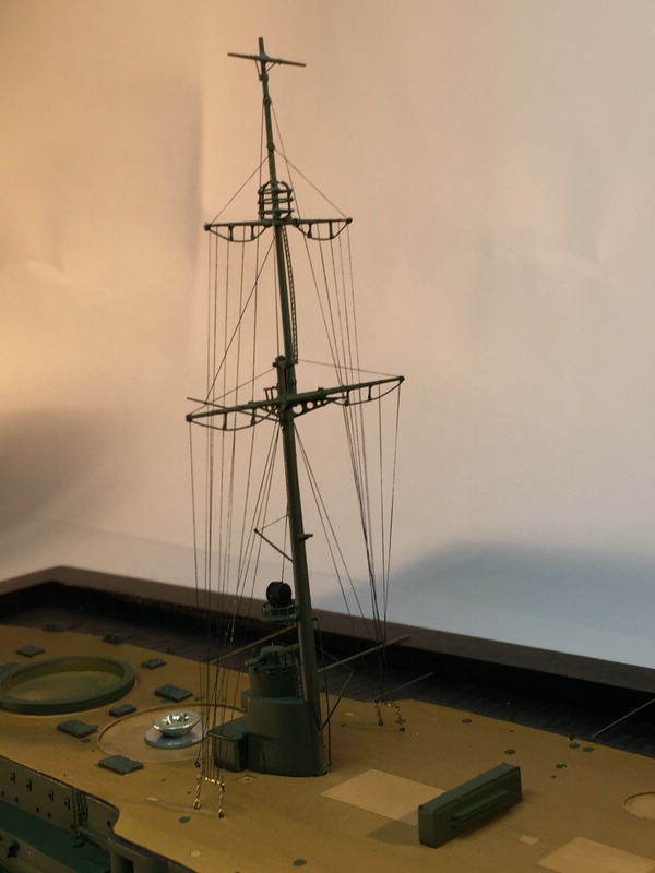

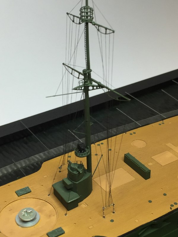

Nachdem die Torpedonetze im Rohbau fertig waren, fing ich mit dem Zusammenbau und der Takelung an.
Der Heckmast:
Danach wurde die hintere Bootsplattform montiert und etlicher Kleinkram im Heckbereich angebracht.
Das ist der momentane Stand.
