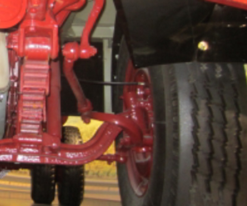

habe mal Originalbilder gesucht und die Bereiche rausgezoomt.
So wie ich es erkenne sind die Anschlüsse vorn und auch hinten an der Oberseite der Bremsankerplatte.
Also hat Hachette alles richtig gemacht, L und R sind richtig markiert und müssen auch so verbaut werden.

danke für die Bilder.
Da wäre dann ein Winkelanschluß an der Bremsankerplatte besser gewesen, so gibt es Knicke in der Leitung.
Gruß Uli. :prost:
