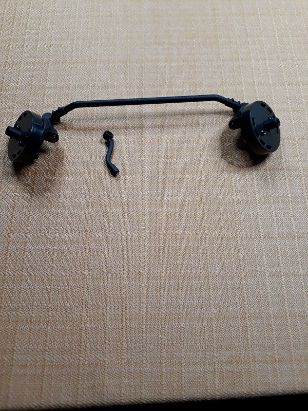

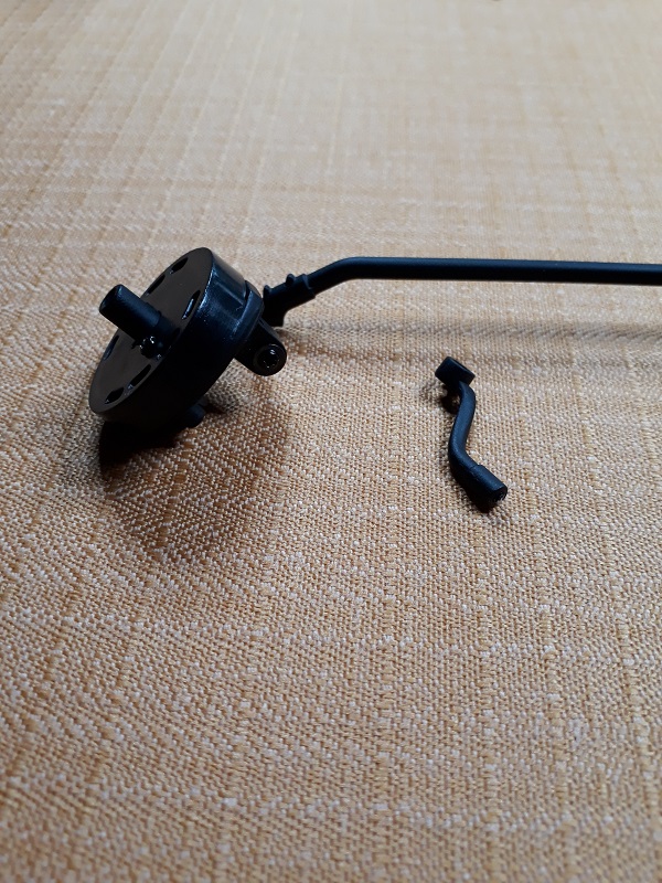

Heute brachte der Briefträger die 49 ins Haus. In ihr war die Vorderachse nebst Radaufhängungen und Bremstrommeln enthalten. Andere Anbieter hätten da zwei bis drei Ausgaben von gemacht.
Ist zwar alles aus Metall, aber dünn und klein. Beim Lenkhebel 49E habe ich denn auch brav den Kopf abgedreht. Die Schraube wollte nicht rein. Beim rausdrehen scherrte sie ab. Werde ich später
ankleben. Also warte ich damit, bis ich die genaue Ausrichtung weiß. Mit den beiden anderen Hebeln 49B ging es genauso los. Die Schraube ging nur bis zur Hälfte rein. Flugs wieder rausgenommen
und einen kleinen Bohrer gesucht, mit dem ich die Farbe im Inneren des Loches entfernen könnte. War nix. 2mm zu dünn, 2,5mm zu dick. Dann fiel mir ein Gewindeschneider in die Hände, der aus
einer anderen Sammelserie stammte. Ich glaube es war der Falke von STAR WARS. Und, er passte exakt. Bei beiden das Gewinde reingedreht und die Schrauben passten, wie angegossen.

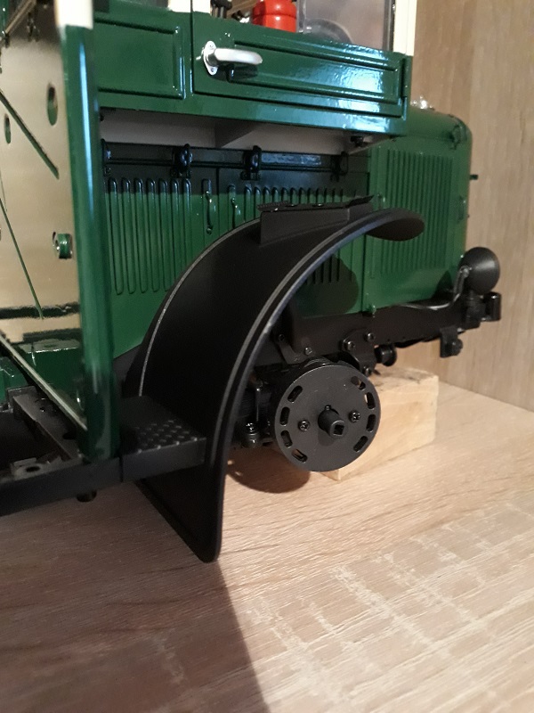

Die Achse und die Spurstange waren schnell verbunden. Die Vorderachse einzubauen, war schon etwas haariger. Hierzu mußten beide vorderen Federpakete einseitig gelöst
werden, weil die Schraube von oben durch das Federpaket in die darunter zu kommende Achse geschraubt werden muß. Der Bus läßt sich einfach und stabil auf die Seite legen
um die Teile zu befestigen. Hierzu wird der früher mitgelieferte Schraubenschlüssel gebraucht. Alles gut gelaufen. Ich glaube, in der 51 kommt die Motorhaube. Die sollten lieber
den zweiten vorderen Reifen bringen, damit der Bus endlich auf eigenen Füßen steht.

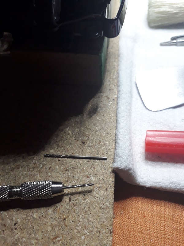

98
Samstag, 22. Dezember 2018, 17:04
Hallo zusammen. :wink:

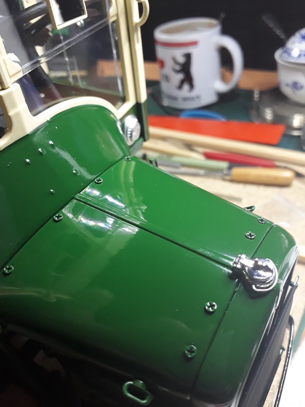

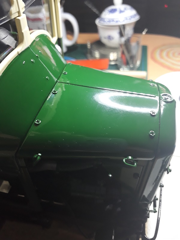

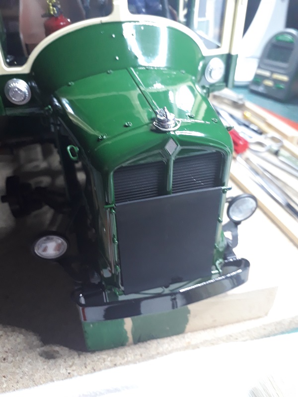

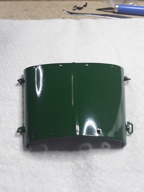

Heute kam die aktuelle 51 und hatte die Motorhaube im Gepäck. Sie passt aber nicht. Erst wenn man den Kühlerdeckel entfernt, hat man Glück. Da mir damals die
Befestigungsschraube abgerissen war, hatte ich den Deckel angeklebt. Diesen mußte ich erst mal vorsichtig entfernen.
Danach habe ich die Farbe mit einem 1mm Bohrer und dem Bohrerhalter aus den Löchern geholt. Die Minischrauben ließen sich dann problemlos eindrehen.
Der Kühlerdeckel wurde wieder angeleimt.

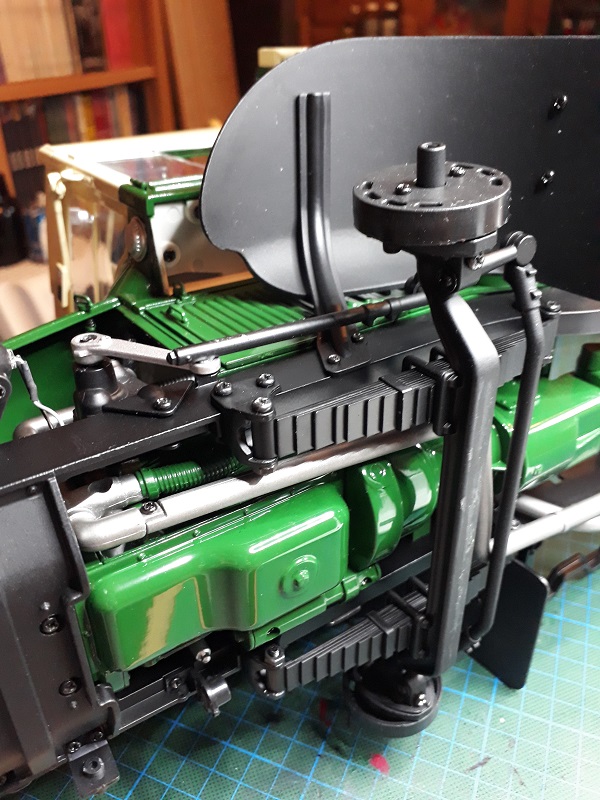

Sonntag, 6. Januar 2019, 11:32

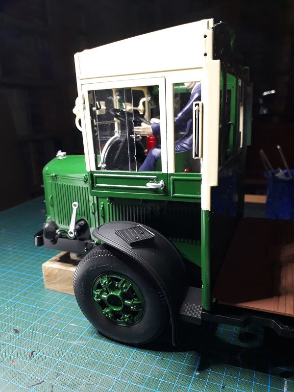

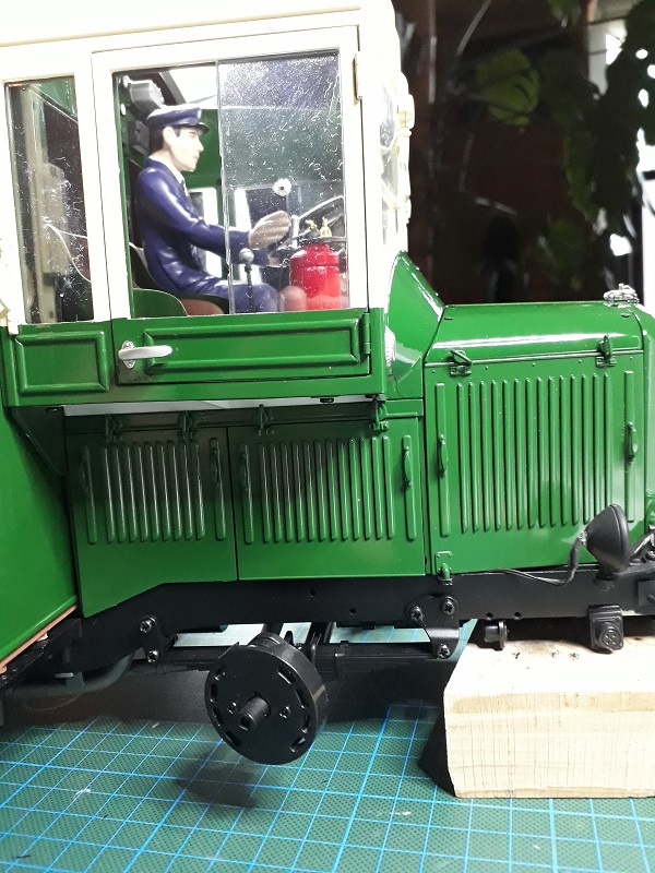

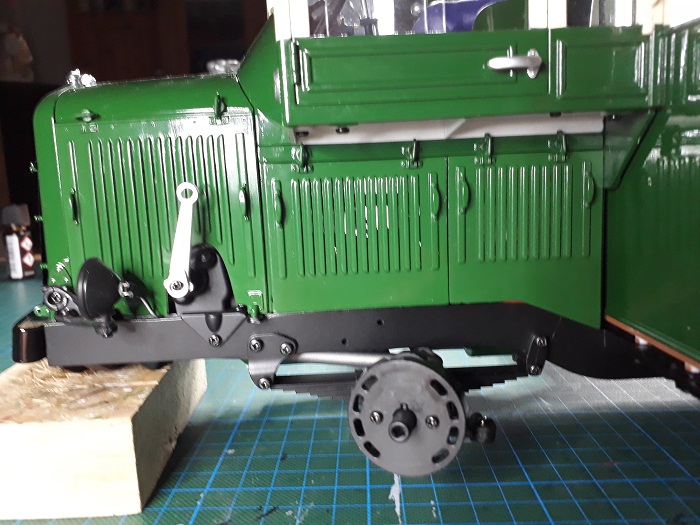

Freitag kam auch für den Bus eine neue Ausgabe. Die 53. In ihr waren zwei Motorraum Abdeckungen enthalten. In der 54 kommt die andere Seite dran.

101
Dienstag, 8. Januar 2019, 22:23
Guten Abend Bernd,
wenn ich Deine Bilder so anschaue, dann verstehe ich jetzt auch, warum die Vorderräder noch nicht montiert werden sollten - da müssen wohl erst die Motorverblechungen eingehängt und die beiden Kotflügel an das Chassis geschraubt werden...ich denke, die werden dann wohl demnächst geliefert werden. Im Moment geht es ja eher etwas zäh voran. Hast Du eigentlich schon die Rückwand festgeschraubt ?
mfg Michael
102
Mittwoch, 9. Januar 2019, 05:42
Hallo Michael. :wink:
Ja, da hast Du wohl Recht. Die Rückwand habe ich befestigt. Aber die Bodenplatte muß unter die Rückwand, wenn sie verschraubt werden soll. Das bedeutet, das die große Rückwand
nochmal gelöst werden muß. Bisher sieht es nicht so aus, als ob das geschehen soll. Wenn ich beim anderen Bus sehe, das dort schon zwei Lagen Sitzbänke angebracht wurden, kann es
bei diesem Bus auch nicht mehr solange damit dauern.

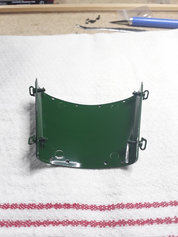

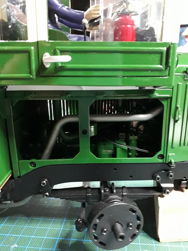

Heute lag die 54 im Kasten. In ihr waren die beiden anderen Motorraum Abdeckungen. Das wars. Nächstes Mal kommt in der 55 ein vorderer Kotflügel.

Als stiller Mitleser (und Schiffbauer) habe ich da mal eine Frage.
Müssen all die Kreuzschlitzschrauben sein?
War das im Original auch so?
Gruß Peter
105
Samstag, 12. Januar 2019, 21:02
Hallo Peter. :wink:
Natürlich nicht. Im Original wurden Sechskant Schrauben verwendet, oder genietet oder geschweißt. Aber bei dieser Art Modellbau hat man sich auf Kreuzschrauben
geeinigt. Es bleibt dem einzelnen Modellbauer überlassen, mehr daraus zu machen. Die Sache ist die, das man bei Problemen das Modell wieder auseinander nehmen
kann, um eventuelle Fehler abzustellen.

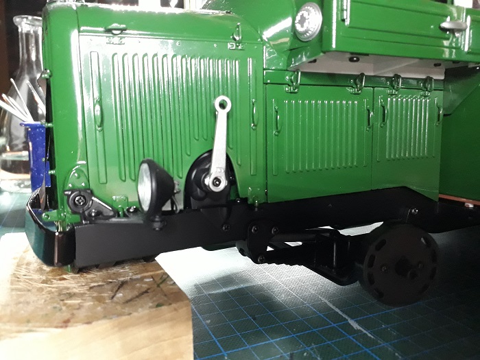

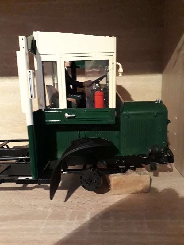

Heute brachte der Paketfahrer, unter anderem, die 55 vom Bus ins Haus. In ihr war der linke Kotflügel enthalten. Für das Foto habe ich den Reifen dran gestellt.
Hatte versucht, eine Schraube für in zu finden. War für die Katz. Der nächste Kotflügel ist schon draußen. Dan wird hoffentlich in der 57 das Rad beginnen.

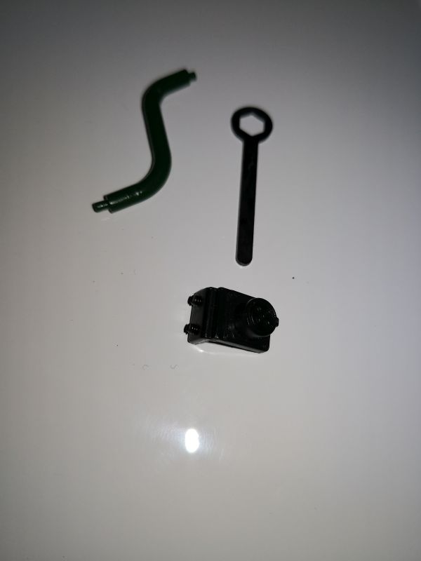

109
Sonntag, 20. Januar 2019, 15:08
Hallo Bernd :wink: ,
denke bitte daran die Lenkung zu befestigen bevor du das Rad montierst.
Ich baue mittlerweile auch an diesem schönen Objekt. Ich konnte einen Bausatz aus Ebäh günstig erwerben.
Dieser wurde auch recht schnell geliefert, aber leider war ein Frontscheinwerfer gebrochen.
Diese Folge habe ich bei Journaux bestellt nach Recherche in deinem Baubericht :ok:.
Dann ist mir auch noch ein kleiner Clips für die Bauphase der Motorhaube in der Unendlichkeit meines Zimmer unauffindbar verloren gegangen ;(.
Diese Folge wurde auch bestellt. Ein paar Einzelteile mag ich nicht zuzuordnen, welche der Verkäufer beim Paket hinzugetan hat.
Das eine mag der Schraubenschlüssel zu sein (hat sich erst heute zu erkennen geben), bei den beiden anderen bräuchte ich Hilfe.
Rüdiger
110
Sonntag, 20. Januar 2019, 20:57
Hallo Rüdiger. :wink:
Ja, das ist ein absolut gieriges Fahrzeug, der Bus. Ein großer schwerer Klotz wird das Teil. Mir sind auch schon diverse Teile in den unendlichen Weiten meiner Auslegeware verschwunden.
Zuletzt ein Lampenglas vom DeLorean. Drei Zimmer und deren Fußböden akribisch abgesucht, nicht mehr wieder gefunden. Mußte ich mir auch neu kaufen.
Ich kann im Moment die Lenkung leider nicht befestigen, weil ich beim befestigen des Lenkhebel 49E der Schraube den Kopf abgedreht hatte und der Rest ist im Hebel stecken geblieben.
Und ausgerechnet die 49 ist seit einiger Zeit schon nicht mehr lieferbar. Deswegen muß ich einiges wieder abschrauben, wenn das Ersatzteil irgendwann ankommen sollte. Hoffen wir´s.
So, für Deine Teile habe ich in den Heften mal schnell nachgesehen. Der Maulschlüssel ist aus der 13 und mit ihm werden die langen Schrauben mit Muttern im Bereich
des Fahrwerks, am Rahmen und der Federung festgezogen. Die beiden anderen Bauteile stammen aus der 8 (gebogene Teil 8E und das rechteckige Teil 8G).
Beide werden am Motor befestigt. Ich wünsche Dir viel Spaß am Bau dieses schönen Busses.

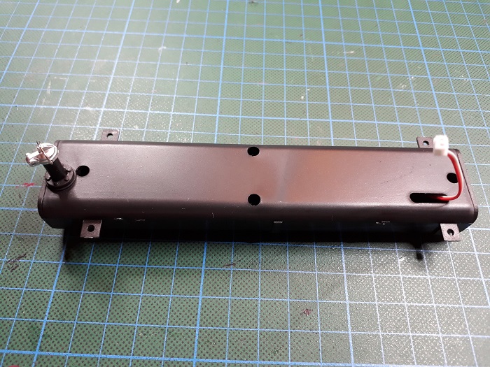

Mittwoch, 30. Januar 2019, 09:23
Gestern kam der rechte Kotflügel mit der 56 an. War schnell montiert.
114
Samstag, 2. Februar 2019, 15:49

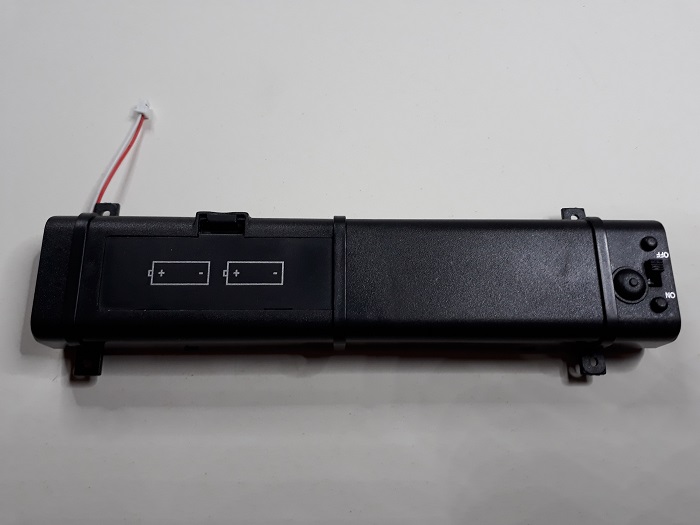

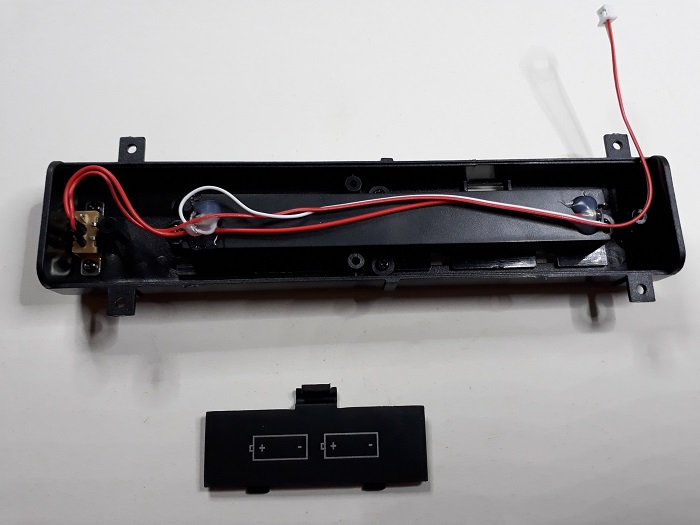

Heute war unter anderem die 57 vom Bus dabei. In ihr war das große Batteriefach zu zwei/drittel enthalten. Das letzte Drittel folgt in der 58.
Wiedermal eine Streckung, um den Firmen massenhaft Geld in die Taschen zu spülen.
Viele Grüße Bernd.

Gestern kam die nachbestellte 49 an, die heute früh verarbeitet wurde. Die neue Achse komplett zusammen geschraubt. Diesmal die diversen Schraublöcher mit Gewinde versehen.
Was dazu führte, das keine Schraube kopflos wurde. Danach die nötigen Bauteile entfernt. Die alte Achse abgeschraubt und die neue befestigt. Dann wurde die Lenkstange bzw
Stellstange angebracht. Sie funktioniert tadellos. Alle Bauteile wieder an ihre Plätze gebracht und den Bus wieder ins Regal gestellt. Die neuen Teile sind unterwegs und sie werden
in den nächsten Tagen angebaut.

Heute kam die 58 des französischen Busses daher. In ihm war der Deckel der Batterie Einheit. Ich sage dazu nichts. Beim nachdenken über die Streckung der Bauteile, bekomme
ich einen Wackelkopf vom dauernden nee nee nee sagen. Also lasse ich es.
