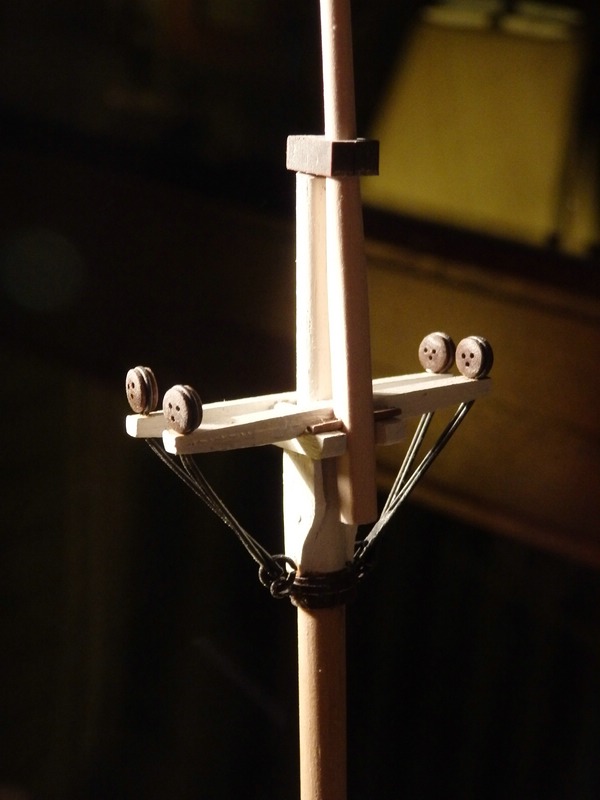

Es ist ja keine Wasa oder Glorieux. Aber inzwischen habe ich große Freude an dem Fischerkahn. Wie angekündigt waren heute die Stengen dran. War viel Schleif- und Feilarbeit. Nachdem ich gemerkt habe, dass die Eselshäupter umgedreht werden müssen (große Bohrung nach vorn), habe ich doch noch einen Vierkant an die Untermasten angefeilt und die Eselshäupter gaanz vorsichtig angepasst. Das ging noch gut. Aber beim Einschieben der Fockstenge zerbrach das morsche Teil, konnte aber zum Glück geklebt werden.
Zusammengesteckt haben die Masten schon eine beträchtliche Höhe (48 cm über Deck). Da kommen jetzt noch die Flaggenstöcke drauf.

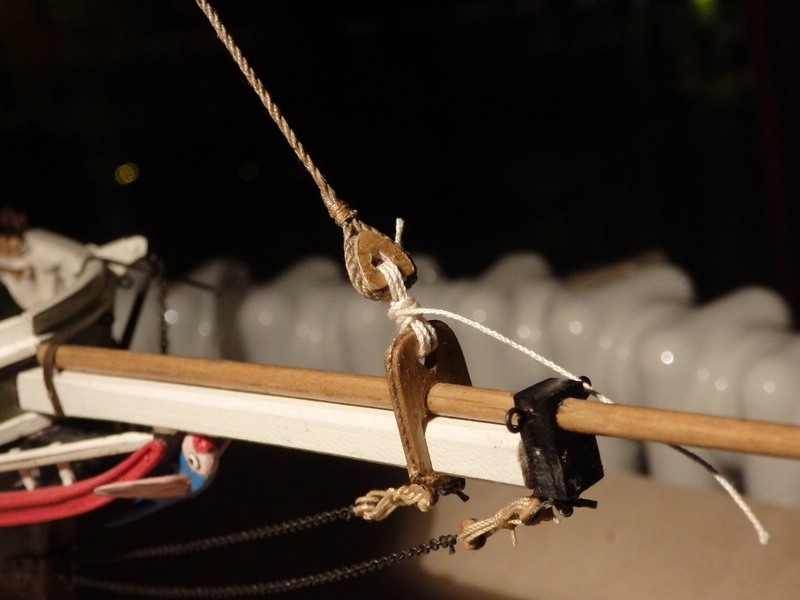

Ihr habe ja recht. Neu machen ist die beste, aber leider auch aufwändigste Lösung. Ich habe eine gute Freundin, die eine begnadete Näherin ist, angefragt, ob sie mir helfen möchte. Das warte ich jetzt erst mal ab. :smilie:
112

Zurzeit geht's nur in kleinen Schritten vorwärts, weil ich immer wieder "Grübelpausen" einlegen muss. Zunächst habe ich das Großstag gegen ein dünneres ausgewechselt. Der Leitblock ist nun direkt am Fockmast angestroppt. Dadurch verläuft die Talje zur Saling jetzt senkrecht.
Für das Fockborgstag und das Vorstengestag habe ich einen Doppelblock (statt zwei Einzelblöcke) auf dem Klüverbaum angeflanscht. Sieht etwas "aufgeräumter" aus.
Wenn etwas fundamental falsch sein sollte, bitte melden.
118
Donnerstag, 22. März 2018, 18:47
Hallo Piet, ob der Doppelblock korrekt ist kann ich nicht beurteilen, aber die Verspannung am Klüverbaumeselshaupt halte ich schlicht für gewagt, wenn nicht sogar falsch. Zum einen ist der Block sehr steif gesetzt und lässt wie im Bild zu erkennen keine Bewegungsfreiheit des Stages. Zum zweiten würde ich das Stag eher durch den Klüverbaum führen, als wäre dort eine Scheibe eingelassen und dann, wenn vorhanden, zum Ohrholz führen, oder zumindest in die Nähe der Bordwand. Die Kräfte, die auf ein Stag gewirkt haben waren schon gewaltig, es am Eselshaupt zu belegen also eher fraglich. :nixweis:
119
Freitag, 23. März 2018, 09:09
Hallo Steffen, ganz herzlichen Dank dafür, dass du in das Thema eingestiegen bist. Ich habe
meine Skepsis gegenüber dem Bauplan schon mehrfach geäußert. Der Plan
sieht die Befestigung der Stagtaljen am Eselshaupt vor. Den steif
gesetzten Doppelblock habe ich zu verantworten. Gemäß Plan müsste ich am
Klüverbaum zwei Einzelblöcke (an Steuerbord für das Borgstag und an
Backbord für das Vorstengestag) anstroppen. Ob übrigens "Borgstag" die
richtige Bezeichnung bei einer Schonertakelung ist, weiß ich nicht.
Jedenfalls ein zweites starkes Stag, dass über dem Fockstag liegt.
