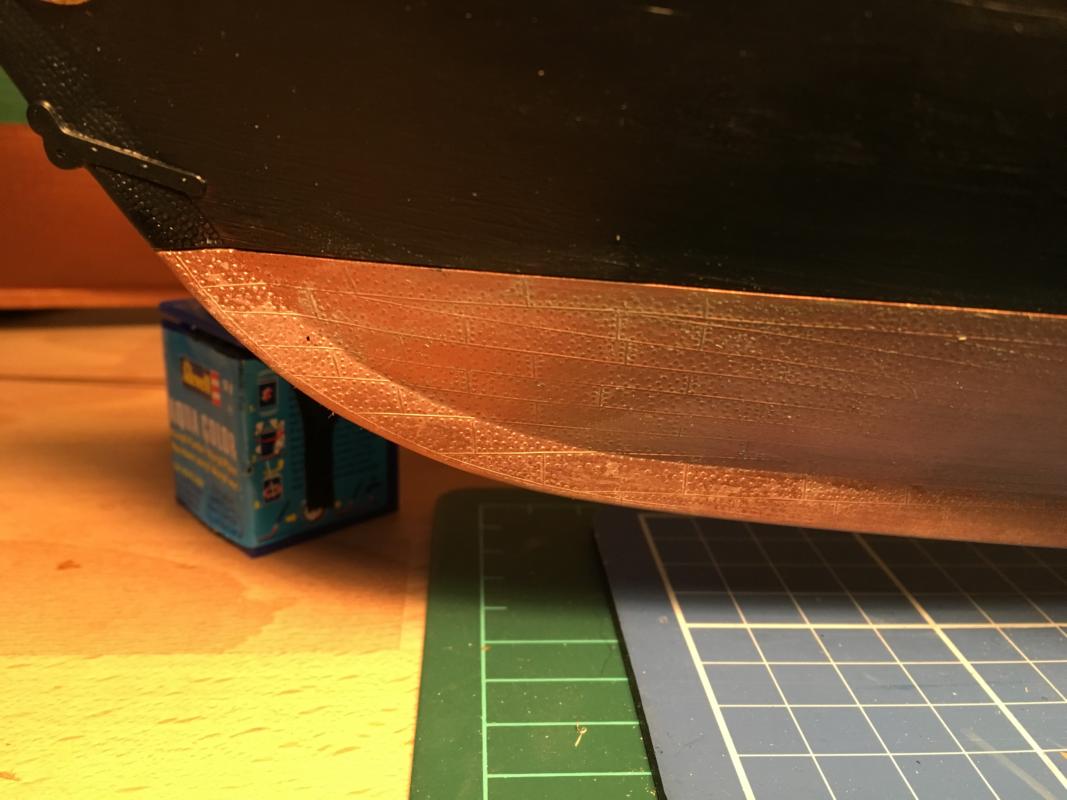

Ich habe da den Rumpf überarbeitet, das Heck höher gelegt und eine feine Kante gesetzt.
"Wajará Elohim ki tov..." - Und Gott sah, dass es gut war.
Ob dem so ist-wer weiß. Aber es fand in meinen Augen Gefallen.
So sieht das derzeit aus...
Ich meine nur.... vergleicht das mal mit dem ersten Bild.
So habt eine gute Nacht!
Bibi

Ich glaube, dass es geschickter ist, wenn da so weit wie möglich das Alte verschwindet.
Ich muss die Fockwanten vorverlegen, Schon da geht viel Struktur weg.
Das Heck ist nun ganz anders.
Und selbst wenn du das eine Photo mit dem "Kantigen" Heck nimmst, kommt die Linie da so in Etwa hin- es ist ein Muss.
ich bin doch zufrieden, was dort veränderbar war.
Aber dann muss das durchgezogen werden- denn da ist mal kein Dekor mehr.
Das Schiff war ja recht glatt-
Und dann kann ich immer noch überlegen, ob- und wie da "Rott" einbaubar wäre. - Dankbar für Empfehlungen---
Aber so ein Boot- bei der Marine.. die wird nicht so lange Torns gehabt haben.
Drei Geschütze mit Mannschaft und noch ein paar Seeleute...
Da gabs nicht zuviel Raum für sehr weite Torns- denke ich.

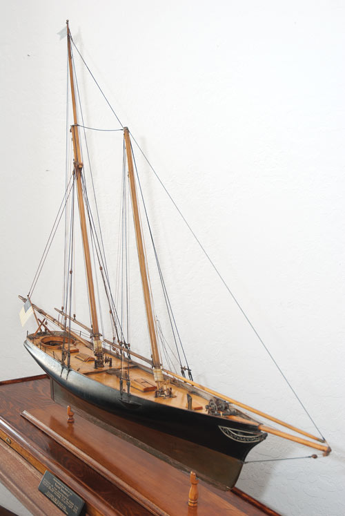

Ein sehr schönes Modell mit wundervollen Details ... vor allem so viel Leben an Bord gibt allem ein menschliches Maß ..
Diesen zweiteiligen Bugspriet führte sie wohl nur für sehr kurze Zeit während des berühmten Rennens ...
er wurde erst in England zugefügt ... bis er im Laufe dieses Rennens zerbrach ... nicht vorher und nicht nachher ...
später erst wieder nach dem Umbau 1858.
Somit sind beide Darstellungen während des Rennens, mit und ohne, gleichermaßen gültig ...
in der Regel wird sie ohne dargestellt weil sie ohne im Ziel ankam und das auch so blieb.
Das nachfolgende Modell steht, laut Wiki, im Musee de la marine à Paris.
https://upload.wikimedia.org/wikipedia/c…_of_america.JPG
Weiß einer von Euch wann dieses Modell aus dem Pariser Marinemuseum entstanden ist ?
Ich weise in dem Zusammenhang wieder auf die Ähnlichkeit der Decksgestaltung mit dem Modell von 1851 im RMG (Royal Museum Greenwich)
https://collections.rmg.co.uk/collections/objects/66812.html
Die selben Merkmale weist übrigens auch das Modell aus San Francisco auf:
https://www.nps.gov/safr/learn/historycu…_full_500px.jpg
Auffällig ist in der Decksgestaltung das generelle Fehlen des runden Oberlichts ...
statt dessen das quadratische, große Oberlicht , wie es auch auf diversen Gemälden zu sehen ist ... beim San Francisco-Modell ist dieses als Niedergang gestaltet.
Allen Modellen zu eigen ist ebenfalls die Luke über den Mannschaftsquartieren vor dem Fockmast ... sowie der Kapstan.
Auffällig auch die in der Regel sehr niedrige Gestaltung dieser Niedergänge.
Ebenfalls übereinstimmend die bei allen dreien tiefer gesetzten Rüstbretter des Fockmastes.
Hingegen scheint die Gestaltung der hinteren Rüstbretter unterschiedlichen Umrüstungen unterworfen gewesen zu sein.
Auffällig im Heckbereich die Reeling bei den Modellen aus Greenwich und San Francisco..
Ich könnte mir vorstellen, daß diese vordere Luke über den Mannschaftsquartieren erst im Zuge der Ausstattung mit Kanone störte und somit wegfallen mußte ... oder bodengleich versenkt eingebaut wurde.
Kann man daraus schlußfolgern, daß die Decksgestaltung einer USS America statt der bausatzseitigen Gräting wenigstens diesen Niedergang hinter dem Fockmast gehabt haben muß ? Denn nur einer beim Cockpit dürfte sicher nicht ausreichend gewesen sein.
Gleichzeitig aber das runde Oberlicht noch nicht zwingend dokumentiert ist ... somit sehr in Frage zu stellen ist.
Markus

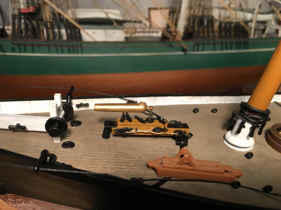

Das Seitenbild von Annapolis zeigt z. B. eine Box vor dem Mast.
Und ein Geschütz.
Nun kann die Box ein Niedergang sein.
Oder eben die typische Munitionsbox für die Haubitzen.
(Vgl. exakt das selbe Geschütz UND die Box auf der USS "Nipsic"
Man beachte den rechten Winkel des "Roofs".)

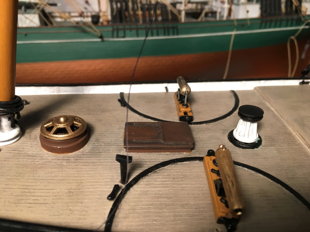

Und- man beachte die Drehkreise der Geschütze.
So wenig wie ein Capstan hinter einer HOHEN Hütte stand und stehen kann,
werden Luken im Drehkreis einer Lafette stehen. Oder?
Aber versetzt daneben kann eine Munitionskiste schon stehen.
(Da war das vielleicht ein Geschütz zum Üben; in Annapolis hatte die USS "America" schon solche Aufgaben)
Hier noch mal ein Bild für den Raum HINTER dem Drehkreis,
hier durch eine "Laufschiene" dargestellt.
(da bin ich NOCH unschlüssig... sie sind überhaupt nicht zwangsläufig,
aber... bei den Strukturen der "USS America" nicht unplausibel.)
Man sieht sie selten- Aber z.B. bei UMGERÜSTETEN Schiffen, wie bei einem Raddampfer
schon. Kriegsschiffe hatten andere "Decks")
Aber eine Luke geht NUR dort.
Und bedenkt: Am Mast fehlt noch... der Kranz für die Belegnägel.
Wurde beim "Umbau" zur "USS America " auch vergessen.
Aber da wirds knapp für eine Luke.

in der Tat! Das ist ein sehr plausibles Modell- vor allem in Bezug auf die Höhe der Aufbauten.
Aber es ist nicht die Epoche der USS America; es liegt davor.
Es hat noch den Capstan.
Und in Bezug auf das runde Oberlicht bei der USS "America" bin ich mir auch absolut sicher, dass das dort eingebaut war.
Es hat die charakteristische "Pyramidenform " und ist höher als die Bordwand, also sichtbar.
Es fehlt der Abzug /Schornstein.
Der war aber schon länger da. Er sieht auf den Photos nur wegen des Blickwinkels aus wie wenn er an/auf der "Pyramide" wäre.
Aber wenn du zwei oder drei Bilder aus verschiedenen Winkeln hast, kannst Du die Lage des Rohrs ermitteln.
Und seine - ungefähre- Stärke. (siehe Photos oben...)

das ist eine wüste Arbeit. Nach dem Wenden das Deck klären; alles Gut verstauen und die Taue richten; das Lose dort wo es gut ist, das Festholen an dem anderen Gut...
Und auch hier an der Lady ist das eine Unmenge Arbeit.
Gestern hatte ich GAR KEINE LUST mehr- und dachte zum ersten Mal: Warum nicht in 1:25 und in Holz? Aber das könnte geschehen....
Und dann arbeitete ich weiter am Revell-Modell unter der Prämisse:
So viel wie möglich vom Bausatz,so nahe wie möglich am Schiff.
Also... das Spill muss weg, das Deck und der Rumpf verändern sich langsam...
Auf Deck steht noch etwas Wasser...
Und dann wird das wieder "gerichtet" und verglichen...

In between gabs einiges an Recherche- und da stieß ich auf ein Detail:
Den Pennant- der Stander, die Flamme (?).
Jedenfalls ist das eine Flagge, die auf einem Segelkriegsschiff der Staaten zu "erwarten" ist....
So sieht sowas aus:

da ich ein turbulentes Leben habe, kam ich nur langsam mit den Schiffen voran. Ich arbeite immer an einem "Entwurfsschiff"- um Techniken zu üben und Fragen zu klären- und erst dann an den realen Modellen.
Wie ich schrieb, will ich
die CSS Memphis darstellen- weil es die als Modell so wohl nie gab-
und die USS America, von der es doch gute Photos gibt.
Das Revellmodell hat eine schöne Kupferung- aber viel zu stark ausgeprägt. Die nahm ich weit ab, bemalte die mit Kupfer und oxidierte sie. Am Bug ist das noch s
Am Heck sieht man den Effekt der Oxidierung dann:
Bei dem "Entwurfsmodell" habe ich den herausgearbeiteten Adler eingearbeitet, der ja in der Periode nicht mehr dran war. Aber am Entwurfsmodell darf er- patieniert etc. sein.

die Deckgestaltung:
Das Vordergeschütz ist noch nicht fertig- bei der USS America käme die flache Lafette zum Tragen.
Hier sieht man aber auch die Klüsen für die Ankerketten. DA ist die Ausrüstung aber viel einfacher, als ich es erst geplant habe.

der Vorteil bei einem Übungsmodell ist, dass "man" einfach ausprobiert.
So konnte ich die Drehkreise der Geschütze mit dem Bild vergleichen, den Capstan- der dann auf die "CSS Memphis" kommt, mal mit Pallen und Kranz versehen, und machte mir Gedanken über die Luk.
Die Revelllösung gefiel mir nie. Da die Camilla/CSS Memphis als Blockadebrecher fuhr, gehe ich davon aus, dass sie eine Luke hatte und dass sie Hands brauchte. Drum der Vorschlag der flachen Luke mit Niedergang.
Das vordere Oberlicht war wohl bei der USS America weiss- wie -so wie ich das sehe, das Oberlicht, das die Luke ersetzte und das achtere Oberlicht.

Hier wäre das zweite Oberlicht. Ich bitte mal den Staub zu entschuldigen...
Wäre ich heute nicht krank, hätte ich Probe. Und käm zu nix.
Wie gesagt; das wären so die aktuellen Dinge.
Dieses Modell bekommt die Revellblöcke; für Memphis und America gibts die Blöcke von HMS Modells.
Ach ja- vergleicht mal das Orginalteil für den Niedergang von "Revell"- das hier ja auch schon ganz nett überarbeitet wurde mit dem FLACHEN Niedergang des "realen" Modells. So sieht das schon nett aus- aber halt noch nach Lotsenboot; hier sieht man die Yacht.
