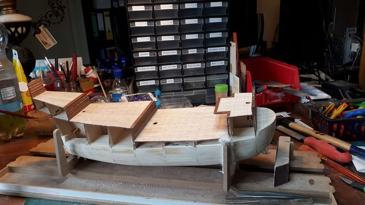

96
Dienstag, 5. September 2017, 16:57

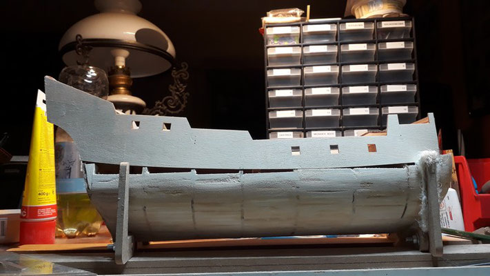

Erster Grobschliff ist gemacht...
der Franz :abhau:
im Bau: Nao Victoria 1:50

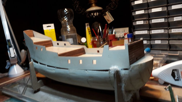

106
Freitag, 15. September 2017, 12:41

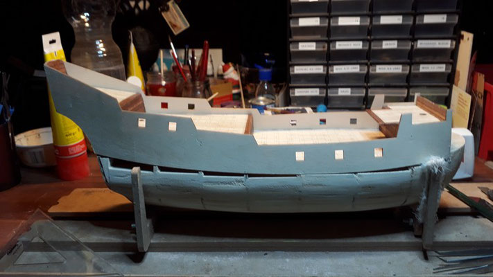

Hallo liebe Kollegen...
Rumpf gespachtelt und geschliffen, Wände beplankt...
der Franz :abhau:

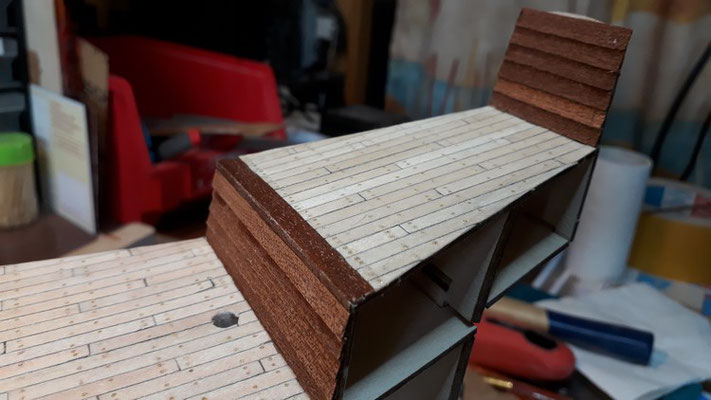

107
Freitag, 15. September 2017, 21:15

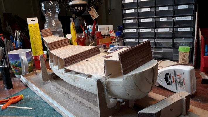

Schanzkleider montiert...
der Franz :abhau:

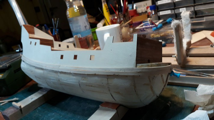

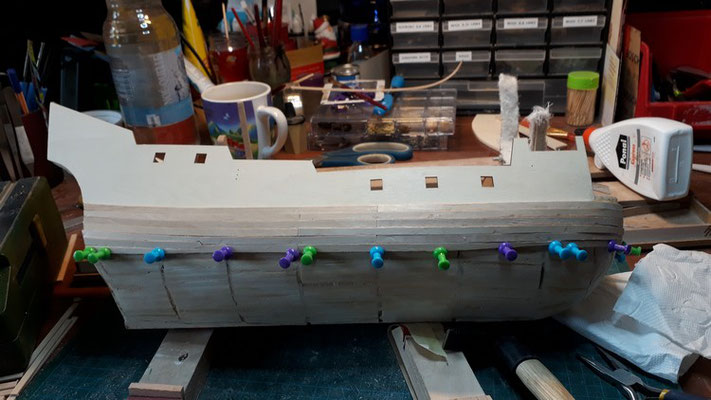

110
Sonntag, 17. September 2017, 13:32
Danke Ray und Dany,

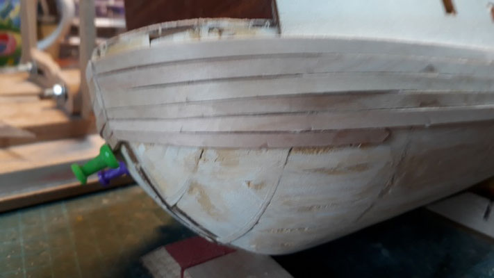

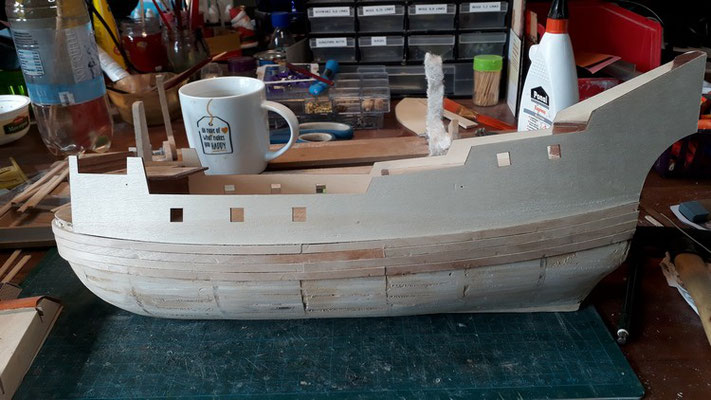

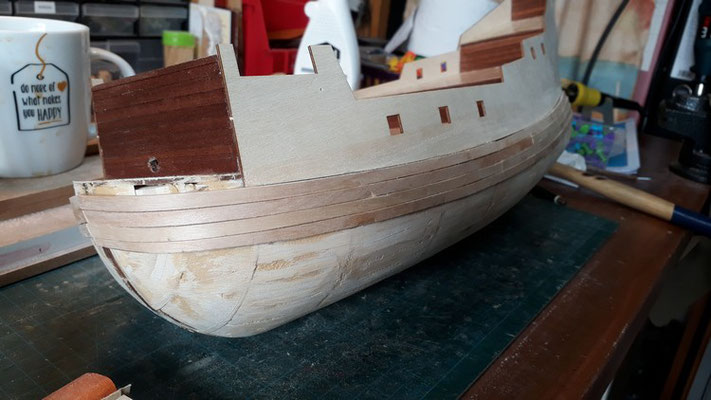

Los ging es mit der 1. Beplankung...
...dann kamen die ersten Butten.
der Franz :abhau:

Schönen Sonntag aus kloma.Sieht echt gut aus deine Beplankung,und vor allem sehe ich die Buttung mal Live.Soals Zeichnung ist ja OK,aber so sieht man wo und warum.Das hilft Natürlich weiter als trockene Theorie.

113
Sonntag, 17. September 2017, 17:56
Schönen Dank Björn.
Hallo Steffen,
wo bitte ist Kloma???
Schön wenn meine Butten-Bastelei Dir Inspiration
gibt :ok:
der Franz :abhau:
114
Sonntag, 17. September 2017, 18:21
Hallo Franz,
wird deine Francisco einfach oder doppelt beplankt? Mir kommt das Holz etwas hell rüber. Oder hat Artesania die Hölzer getauscht. Bei mir war der Rumpf aus Mahagonie - und nur einfach beplankt.
Hast Du beim Schleifen noch genug Fleisch? Beim Schleifen musst Du ja doch so einiges an Material abtragen, um die Stufen raus zu bekommen. Noch ein weiterer Hinweis. Die Shots hast Du echt schön in Klinkerbauweise beplankt. Ich hätte Dir aber empfohlen, erst die Türen einzusetzen und dann die Planken aufzukleben. Wenn Du jetzt die Türen anbringst, sehen sie einfach aufgesetzt aus. Falls möglich, würde ich das jetzt noch ändern!
Viel Spaß beim Bau. Ich schaue gern hier rein.
Gruß Jan
  • »frajo2008« ist der Autor dieses Themas
Beiträge: 3 344
Realname: Franz Holzhauser
Wohnort: Bad Hönningen
115
Sonntag, 17. September 2017, 18:27
Hallo Jan,
Danke für Deine Meldung.
Es ist eine doppelte Beplankung gem. Bausatz vorgesehen,
die 1. Beplankung ist 2 mm dick, also genügend Fleisch
zum Schleifen. Die 2. Beplankung ist dunkel.
Hätte ich bei den Schottwänden erst die Türen eingesetzt
wäre es eine Menge Anpaßarbeit gewesen. Ich gehe davon aus,
dass ich die Türen später anreissen und die Beplankung aus-
schneiden kann.
der Franz :abhau:

Also Kloma ist die Abkürzung für Klostermansfeld meinem Heimatort,und liegt in Sachsen Anhalt in der Nähe von Lutherstadt Eisleben.
Also mit dem Butten hatte ich es bei meiner Zweitbeplankung auch mal Probiert ,ist glaub ich auch ein Bild in meinem BB,aber so richtig bin ich da nicht durchgestiegen.Das wie hab ich ja verstanden,aber das wann und wo,daran muss ich noch Arbeiten.

sieht gut aus und die Buttung gefällt mir außerordentlich gut :ok: .

Du hast wieder einen Zacken drauf. :D Das kommt Gut gefällt mir, :ok: :ok: :ok: :ok: fehlen da nicht noch ein paar Stückpforten Richung Achtern, ich nehme an der Bausatz sieht vor, die aufzukleben und geschlossen zu zeigen.

Deine Butte ist dir gut gelungen, ich habe bisher immer versucht Fischungen und Butten zu vermeiden, da ich da nicht so richtig durchgestiegen bin.
Mit deinem Bild, wird mir aber einiges klarer. Danke
Wegen den später notwendigen Ausschnitte auf den geklinkerten Schotten, für Türen, Fenster und soetwas. Da würde ich diese Ausschnitte jetzt schon machen. Denn später, wenn die Türen laut Bauplan dran sind, kommt man da mit den Schneidwerkzeugen zur sehr schwer ran um einen sauberen Schnitt zu machen. Nur so eine Idee.

Ja Sergio, die Stückpforten werden geschlossen gezeigt.
Heiko, Danke für den Tip, werde ich so machen, sobald die
Beplankung dran ist...
