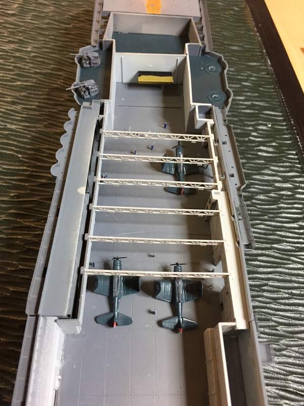

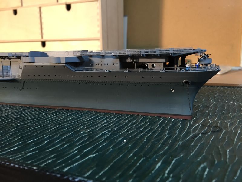

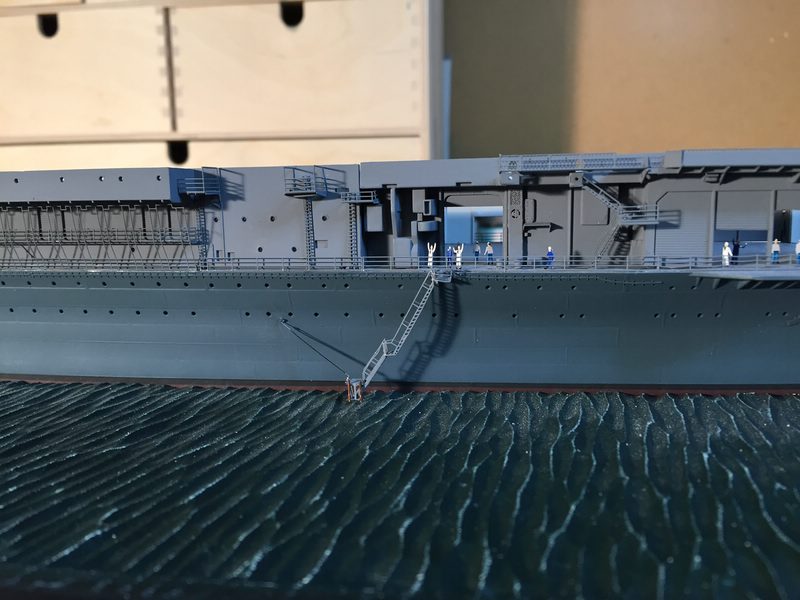

Nach längerer Absenz darf ich den werten Besuchern dieses Bauberichts den aktuellen Stand zeigen.
Der Rumpf ist mittlerweile bis Unterkante Flugdeck fertiggestellt. Leider hat der Einbau der restlichen (und auch vergessenen :bang: ) Kleinteile relativ viel Zeit gekostet.
Ich darf zu einen kleinen Spaziergang durch die Werft einladen (leider ohne Getränke und Brötchen):
Jetzt kommt der Innenausbau des Hangardecks und auch die ersten Flugzeuge.

Ganz tolle Bilder und Perspektiven!
Echt der Hammer :thumbsup: :respekt:

Schließe mich da Ray an....und.....
das sieht mit den Männers auf Deck und unter Deck sehr realistisch aus. :ok:

Hallo Hofi,
ein wirklich schönes Modell und eine modellbautechnische Meisterleistung.
Aber seit wann können Ankerketten "schwimmen"?
Gruß Peter
97
Freitag, 28. Juli 2017, 19:12
Dankeschön an euch alle!
@ Peter: Danke für die Meisterleistung, aber da fehlt noch ein bisschen!
Die Ketten sind quasi der krönende Abschluss der Bauarbeiten, wenn ich sie jetzt schon fix montieren würde, reißen sie mit Sicherheit wieder ab.
Hofi aus Wien

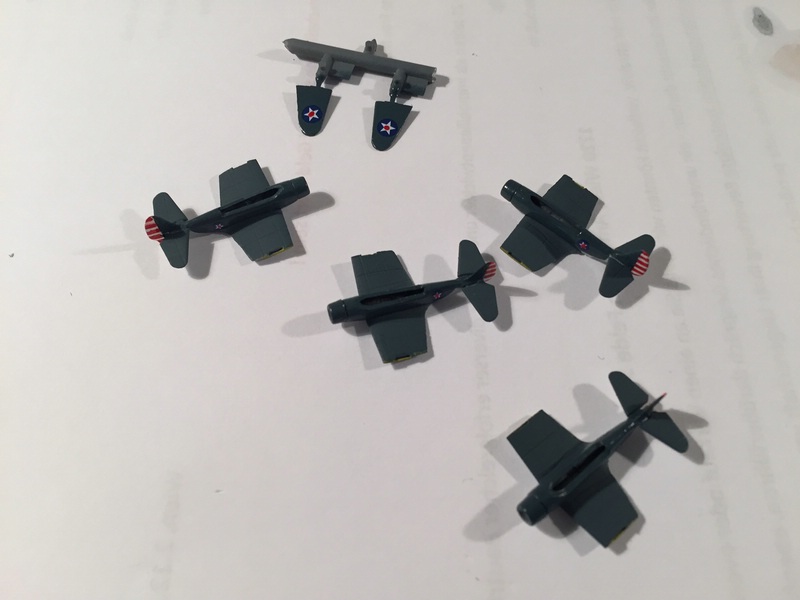

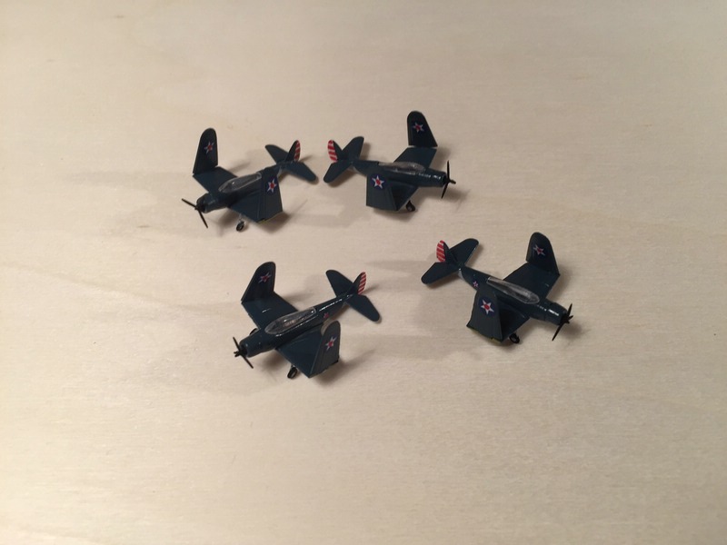

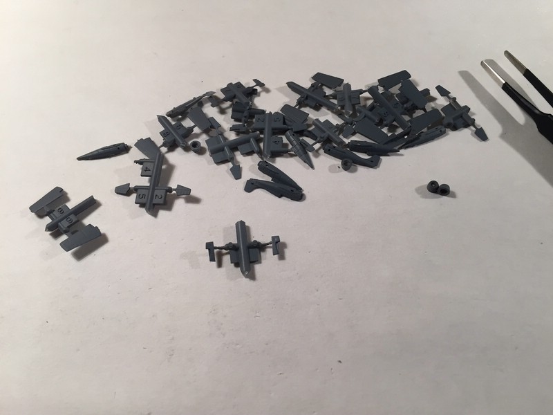

Den Anfang machten die TBD - 1 und die F4F - 4.
Zuerst die Klarsichteile grundieren, damit man sieht was man überhaupt zusammenbaut:
Erste Zusammenbauversuche auf der Werft von Douglas:
Ich habe mir im Netz die Kennungen der TBD - 1 rausgesucht; die mittlere Maschine wurde von Herrn Lt Cdr Taylor im März 1942 von der Yorktown aus geflogen.
Leider passt das überhaupt nicht mit den Abziehbildern von Merit zusammen, sodass ich meine Freihandmalkünste ausprobieren durfte, für die Maschinen auf Deck werde ich mir entsprechende Markierungen anfertigen lassen.
Danach der Zusammenbau:
Ich bin froh, dass ich mal wenigstens 4 von denen fertig habe, ist ziemlich mühsam.
Dem aufmerksamen Betrachter wird aufgefallen sein, dass der Bestand sich von 5 auf 4 Flugzeuge verringert hat, Maschine Nr. 5 ist leider aus ca. 435 m Höhe abgestürzt und wurde als Totalverlust abgeschrieben.
So, jetzt geh ich weiter schwitzen !

Ein furchtbares gefriemel, diese Fliegerlein. Wieviele sollen es den werden?
Das gestreifte Leitwerk und der rote Punkt im Stern können, müssen aber nicht. Das war die Friedensmarkierung, die eigentlich bei Kriegsausbruch übermalt werden sollte, was aber in der Praxis eher schleppend geschah - zumindest, bis sich Vorfälle häuften, wo nervöse Flakkanoniere und Jägerpiloten die roten Punkte für japanische Hoheitszeichen hielten...
104
Freitag, 4. August 2017, 19:43
Hallo!
Danke fürs positive Feedback!
@golkilo: Danke für die Information, bin historisch diesbezüglich nicht so bewandert. Ich mach es mir leicht: gebaut wird die Yorktown Bauzustand März - April 1942, damit geht, glaube ich, die
Lackierung in Ordnung und außerdem wird der blau - graue Kasten ein bisschen bunter.
Anzahl der Flugzeuge: unter Deck 10 Stück (jetzt leider nur mehr 9) um die Szene glaubhaft umzusetzen, auf dem Flugdeck schwebt mir folgendes Szenario vor:
Heckaufzug auf Ebene Flugdeck, dass Heck mit Flugzeugen vollgestellt (bis in etwa Mitte Heckaufzug und Mittelaufzug). Der Mittelaufzug ist auf Höhe Hangardeck, wird gerade mit einem Flieger beladen, der Bugaufzug ca. 2/3 Höhe mit einem Flugzeug beladen. Vom Bugaufzug und dem Mittelaufzug werden die Flieger Richtung Heck geschleppt, um dort aufgestellt zu werden.
Wieviel Flieger ich brauchen werde, wird sich zeigen, ich möchte die ganze Sache nicht überfrachten (Faule Ausrede: eigentlich möchte ich die Nerven schonen, oder, hmm...................
welch teuflischer Gedanke: vielleicht sind alle grad weggeflogen? :hand: )

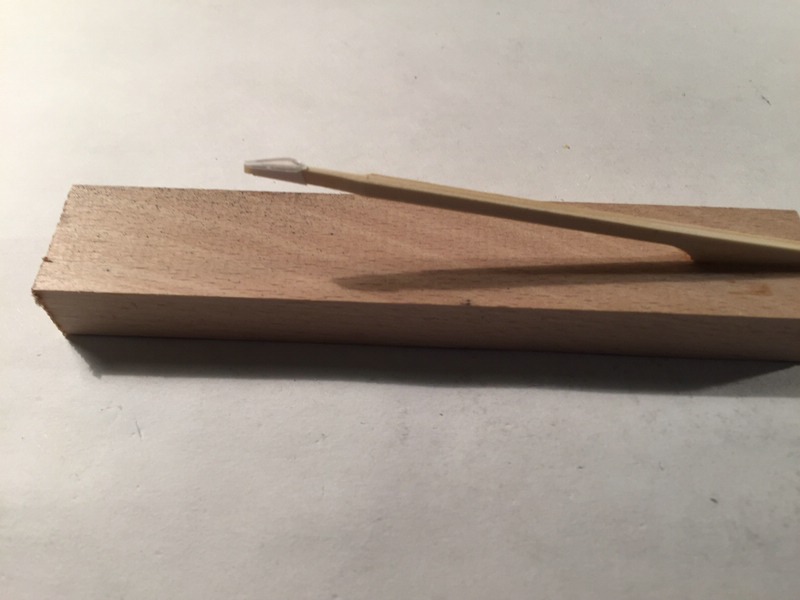

Ich hab bezüglich der Verstrebung der Cockpiverglasung eine Idee gehabt, aber seht selbst:
Einen quadratischen Holzstab flach zusammenschleifen und mit einer leichten Krümmung versehen:
Mit Teppichklebeband die Spitze bekleben und die Kanzel aufkleben:
In einen weiteren Holzrest eine 3 mm Nut einfräsen und den Stab einkleben:
Man nehme EZ - Line:
Über die Haube geschlagen, ausgerichtet und mit Kleber befestigt, dann den Überstand mit der Rasierklinge abgeschnitten:
Endergebnis (hoffentlich sieht man etwas):
Fazit: geht schnell (habe für das Probemuster 7 Minuten gebraucht), und schaut mit ein bißchen Übung sauber aus !
Hofi

Tolle Idee, gut umgesetzt, das merk ich mir! Die Längsstreben müssten ja genauso gehen, aber auch so ist es schon sehr viel besser als alles andere.
Diese Cocktailrührer benutze ich übrigens auch...

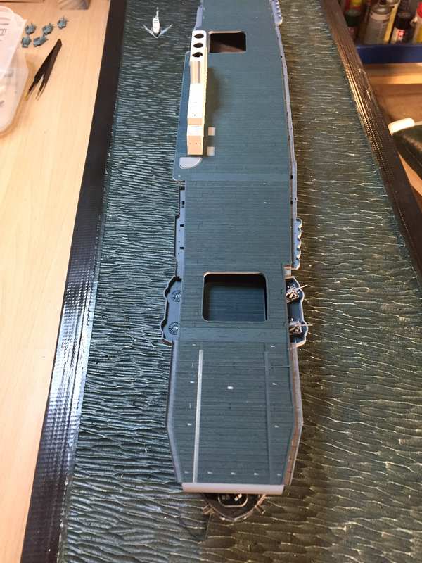

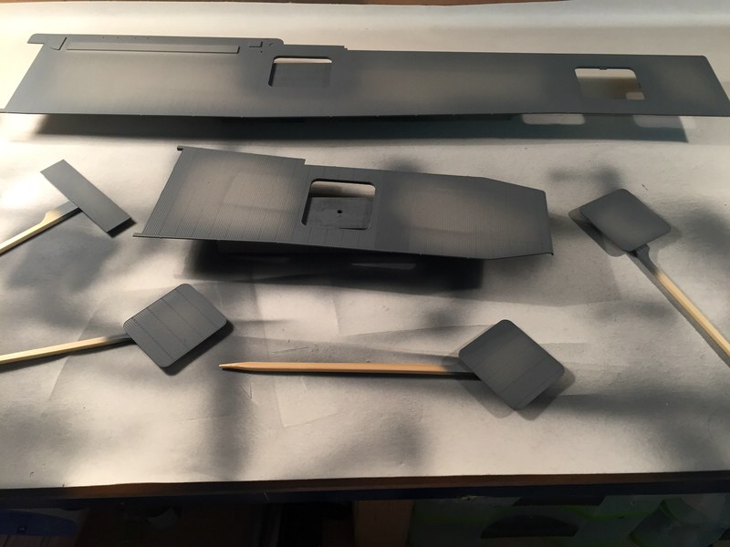

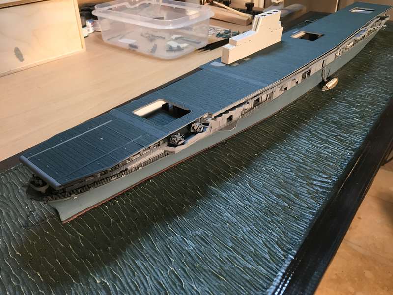

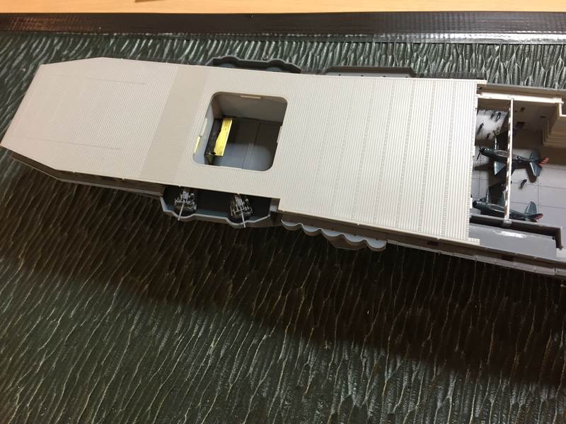

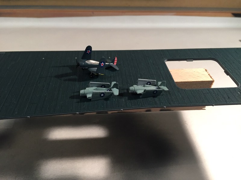

Mein Wunsch war, das Hangardeck zu komplettieren, die Flieger zu bauen usw.
Ohne das vorher zu ahnen, macht man gleichzeitig viele Baustellen auf, z.b. das Flugdeck selber. Dieses braucht man um es 1.) an den Rumpf anzupassen und 2.) braucht man die Holzdecks für die Aufzüge, die ja teilweise im Hangardeck eingelassen sind
und später nicht mehr zugänglich sind.
Ich baue daher momentan gleichzeitig an den Flugzeugen, dem inneren des Hangardecks und am Flugdeck selber.
Nun der Zwischenstand:
F4F als Baustelle mit Tarnschema:
"Serienfertigung" von 5 Flugzeugen
Nachdem das Flugdeck am Bug (wie früher im Beitrag erwähnt) nicht gepasst hat, wurden die Klebeauflagen um 0,5 mm abgefräst:
Sitzt wie angegossen:
Deckunterzüge eingebaut, der Messingwinkel im Hintergrund ist die Auflage für den Bugaufzug. Eduard - Besatzung und Flieger wurden schon fix eingeklebt.

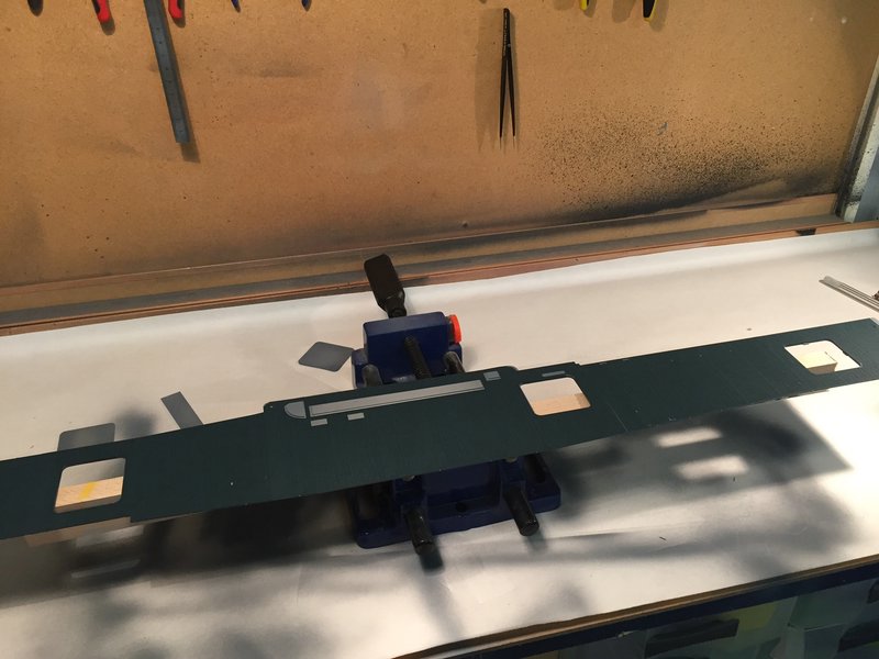

Neue Baustelle angefangen, beim Flugdeck wurden alle Kanten lackiert:
Dann das ganze auf einer Holzlatte montiert und in einen Maschinenschraubstock eingespannt, der Bugteil des Holzdecks ist schon geklebt.
Deck komplett:
Erste Besucher (Die F4F sind noch nicht fertig, wie man erkennen kann)
das ist jetzt der Stand der Dinge
Hofi aus Wien

Einfach phantastisch, Deine Flieger.
Das wird ein Hammer Flugdeck.

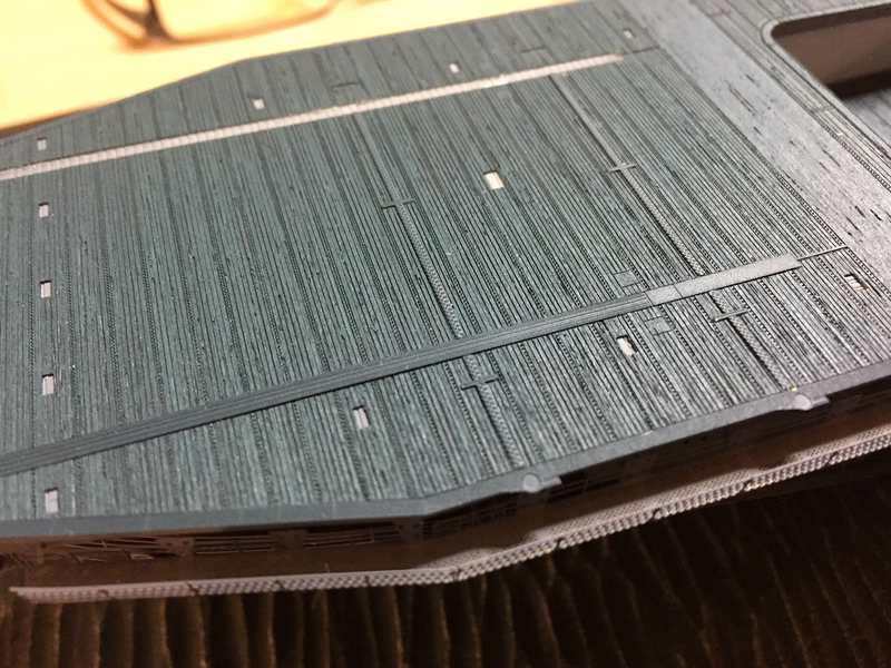

Habe gestern abends noch etwas weiter gemacht und wollte euch ein paar Impressionen der Baustelle nicht vorenthalten:
Hier ein kleines Detail vom Bugbereich des Flugdecks, die Qualität des Holzdecks und der Ätzteile ist hervorragend. Alleine für das Flugdeck werden 2 Platinen Ätzteile 18 x 10 cm verarbeitet.
Schöne Grüße aus Wien
Hofi

Wow, das Holzdeck sieht wirklich sehr gut aus, besonders die trennscharfen Zurrleisten. Von Artwox kenne ich das so nicht. Wenn diese Infini-Sets nicht so teuer wären...

Werde deinen Aufbau zum Trennen an der Wasserlinie wohl für meine Enterprise (CVN-65), die ich bald beginne, übernehmen. Einziger Unterschied wird sein das ich das an einer Standbohrmaschine mache ^^ Baubericht wird folgen
Micha
115
Donnerstag, 10. August 2017, 22:25
Servus Popeye !
Danke für Deinen Beitrag!
Pass bitte auf Deine Finger auf! Solange Du gegen die Drehrichtung der Kreissäge schneidest gibt es kein Problem!
Sägst Du mit der Drehrichtung, kann es sehr leicht passieren das der Rumpf (mit den Händen) schlagartig in die Kreissäge gezogen wird.
Also immer gegen die Drehrichtung des Sägeblatts sägen, sonst kanns Probleme geben!

Bei den Fliegern hast du EZ-Line über die Kanzel geklebt. Womit denn bitte? Bei mir schrumpelt das Zeug immer zusammen... :bang:

Das mit der EZ - Line ist eigentlich ganz einfach, sie muss nur gespannt sein (drum der ganze Aufbau). Geklebt wird mit Sekundenkleber nur am Rand der Kabinenhaube, das genügt.
