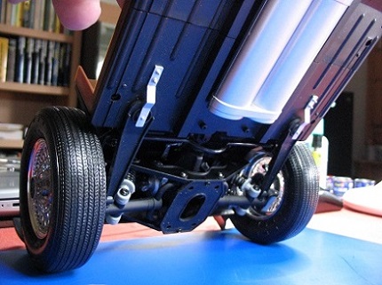

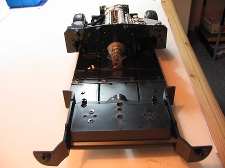

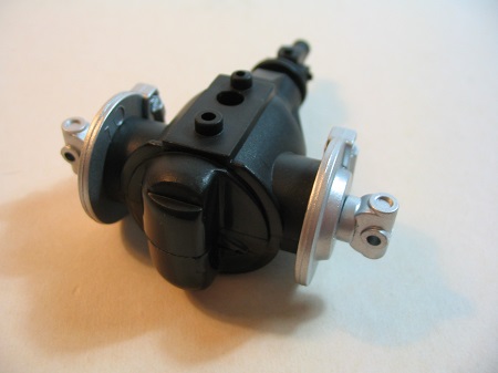

Nach fast drei Wochen Wartezeit geht es endlich weiter. Die Ausgaben 41 bis 44 sind heute angekommen. In ihnen befanden sich Bauteile,
die nicht so sehr bearbeitet werden mußten. Zuerst kam der Reifen, der nach bekannter Vorbereitung auf die Felge mußte. Danach waren
in den beiden folge Ausgaben zwei Unterbodenteile, die mit vier Schrauben verbunden wurden. Danach kam das etwas aufwendigere
Getriebeteil, das in den vier folgenden Ausgaben weiter ausgebaut wird. Danach, scheint es mir, wird es nicht lange dauern, bis die fehlenden
drei Räder nach und nach auftauchen.
Mein erstes Rad, das ich zusammen steckte und bei denen die Mitnehmer fehlten, hat auch einen anderen Reifen auf der Felge. Gut zu sehen
auf den Bildern. Da bedeutet, das das erste Rad als Reserverad verschwindet.

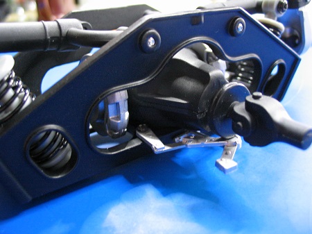

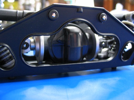

Auch die Hinterachse des Jaguar, ist für die 60er Jahre Technik, eigentlich bis heute aktuell!
(Einzelrad Aufhängung, innen liegende Scheibenbremsen,Antrieb mit Kardan Gelenkwellen und das alles im Hilfsrahmen)
ABER...?
Im Modell alles Attrappen..!
Bremsscheiben nicht drehbar, Kardan Gelenke nicht drehbar, Die schönen Gelenkwellen werden sich auch nicht drehen.
Und das bei 1:8 und dem Preis, enttäuschend....! :thumbdown: :motz: :(
Gruß Uli. :party:

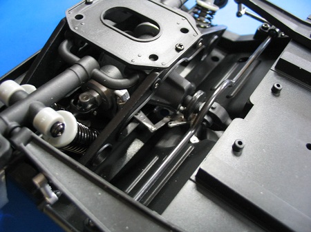

Tut mir leid. Habe ich leider nicht. Ich habe andere Teile doppelt.
103

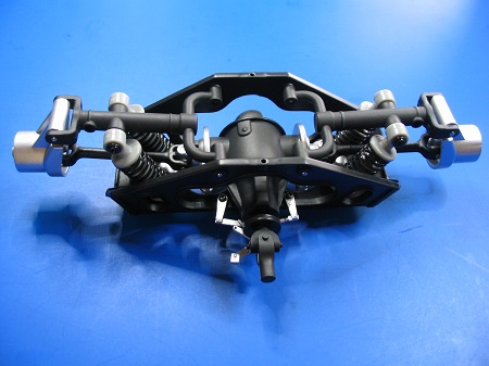

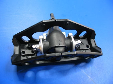

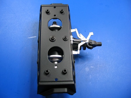

104
Montag, 19. Februar 2018, 08:40

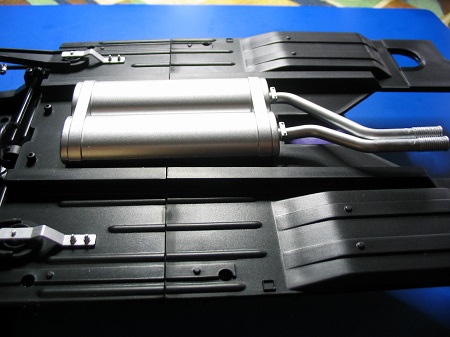

Danke Bernd,
ja, das wäre eine Option. Die Ausgabe 23 (linke Seite) gibt es ja sogar. Nur eben die 20 nicht :bang:
105
Dienstag, 20. Februar 2018, 11:53
Hallo alle zusammen. :wink:
Heute konnte ich endlich wieder die nächsten vier Ausgaben des Jaguar E in Empfang nehmen. Es sind die Nummern 45 bis 48. In ihnen waren die Teile
der hinteren Radaufhängung nebst Getriebe und Befestigungen an der Bodenplatte. Bei den Federbeinen habe ich neue Schimpfwörter erfunden.
Es war nicht so einfach, die Federung mit der einen Hand zu halten, zusammen zu drücken, mit der anderen Hand eine Schraube am Schraubendreher
zu Positionieren und fest zu halten und mit der letzten Hand das ganze zusammen zu schrauben. Was eben nicht so einfach war.
Was jetzt noch fehlt, sind die Räder. Dann steht die Kiste auf eigenen Beinen.
Viele Grüße Bernd. :party:
106
Dienstag, 20. Februar 2018, 12:28
Und die a no. :wink:
Viele Grüße Bernd. :prost:
107
Sonntag, 25. März 2018, 06:33
Hallo zusammen. :wink:

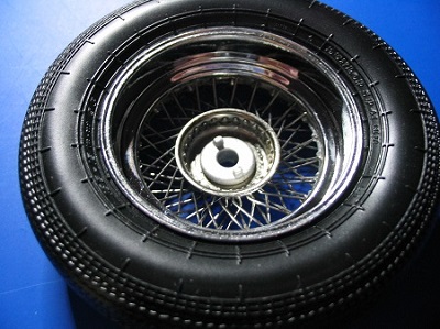

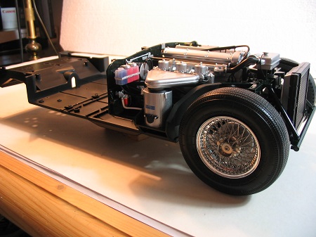

Gestern war es wieder soweit. Die monatliche Lieferung kam ins Haus. In ihr waren die Nummern 49 bis 52. Die Hälfte der Sammelserie ist hiermit überschritten.
In den Ausgaben waren der Doppelte Auspufftopf und das neue Rad bis auf den Mantel enthalten. Der Auspuff war schnell verschraubt, aber mit dem Rad gab es
viel Verdruss.
Die Stellung der Nabe zur Felge ist festgelegt. Trotzdem passten die Speichen nicht richtig. Die erste Lage passte wunderbar, die zweite nicht.
Die dritte wieder super, die vierte nicht. Dadurch passte die zweite Felgenhälfte nicht richtig, weil zwei Lagen der Speichen nicht dort saßen, wo sie sollten.
Habe die zweite Felge modifiziert, das sie fast passte. Das Gute ist, man sieht nichts und wenn der Pneu drüber ist, sieht man den kleinen Spalt zwischen den
Felgen nicht mehr. Das war ein Zirkus. Zwei Räder folgen noch. Erst mal muß ich mich auf meiner Diätcouch erholen.

Wie es aussieht, wird der Jaguar eines der Besten aller 1:8 Modelle!
Detailliertheit und Materialauswahl sind edler als bei den anderen Modellen.
Hallo Bernd, :wink:
als ich mein Ersatzrad aufgebaut habe, konnte ich die Nabe drehen.....!
So haben alle Speichen gepasst, nur zum Ende waren sie etwas kurz, ging dann nur noch mit Spitzzange.
Die zweite Felgenhälfte passte auch nicht so gut, wohl etwas zu viel Sekundenkleber benutzt.
Am fertigen Rad sieht man aber nichts.
Gruß Uli. :party:

Heute habe ich mich dazu entschlossen, das vierte Rad zusammen zu bauen. Nachdem die ersten beiden Lagen gesteckt waren, habe ich die dritte vorbereitet.
Die Speichen habe ich diesmal wieder mit doppelseitigen Klebeband befestigt, was wunderbar verlief. Für die dritte Lage habe ich nun mit einem Skalpell dünne
Klebestreifen geschnitten. Als ich dann die beiden Beutel mit den Speichen der dritten und vierten Lage mit einer großen Papierschere aufschneiden wollte,
habe ich mir mit der Schere in die Fingerkuppe geschnitten. Welche sofort saumäßig an zu bluten fing. Habe ich auch noch nicht gehabt. Aber man lernt niemals aus.
Blutung wurde schnell gestillt und habe mich entschlossen, den Abschluß der Felge auf morgen zu verschieben. Ein paar Bilder vom Baufortschritt gemacht und eingestellt.
Wir sehn uns. :ok:
113
Samstag, 28. April 2018, 22:08
Das dritte Rad wurde bereift und die vierte Felge ist fertig gestellt. Ging diesmal besser von der Hand, als beim letzten Mal. Die Speichen vom breiteren
Nabenteil wurde mit doppelseitigen Klebeband fixiert. Die von der kleineren Nabe mittels Sekundenkleber an ihren Platz gehalten.
Das Zwischenstück und das obere Teil der Felge passten sehr gut zusammen.
