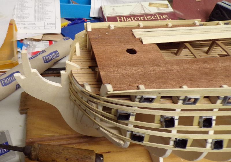

ich hab mittlerweile mal jede Menge Dreck produziert, sprich Füllklötze an Bug und Heck verbaut und zugeschliffen. Wie ich danach aussah muss ich wohl nicht weiter ausführen.... :D
Danach konnten dann auch endlich die ersten Planken dran. Die Ausrichtung ist hier durch die Stückpforten vorgegeben, wie ja schon besprochen.
Als erstes sollen daher auch die drei Stückpfortenreihen umsäumt werden.
In der Kuhl müssen zwischen die ersten beiden Planken noch die mittschiffs gelegenen Stückpforten geklebt werden. Auf Backbord hab ich das jetzt schon erledigt.

Die Leisten hast du wirklich schön plaziert. Ich würde die Pforten noch ganz genau danach ausrichten und in der Höhe angleichen. Gerade bim hinteren Midschiffs sieht es noch etwas unggleichmäßig aus.
Man sieht später jeden halben milimeter.

Bin wirklich sehr gespannt, wie die ungewöhnliche Stückpfortentechnik dann mit Planken aussieht, aber, wie schon von William bemerkt, lieber nochmal ausrichten, das kann man gar nicht zu gut machen, und jetzt ist die letzte Gelegenheit...

Jep, da habt Ihr recht. Bei den Dingern muss ich noch mal ran.
Auch die anderen Stückpforten werd ich noch mal Stück für Stück ausrichten sobald die Planken dran sind.

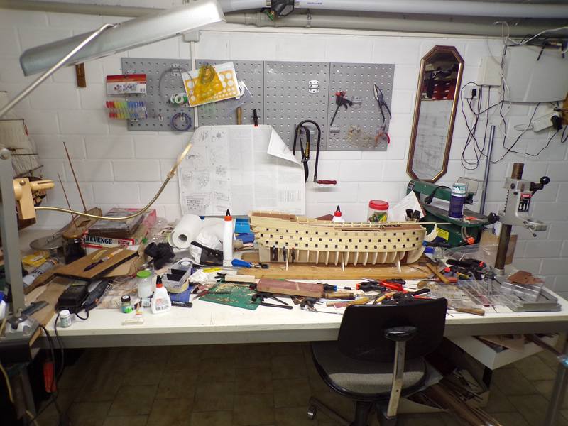

Ja, die Tischplatte guckt noch hier und da raus. Mit dem was da so zu sehen ist komm ich halt echt nicht mit.
Wie man so noch arbeiten kann?!?

so ein Arbeitstisch ist ein "selbstordnendes System". Dinge die man oft braucht und zur Hand nimmt liegen oben. Nach unten hin verringert sich die Häufigkeit. :abhau: :abhau: :abhau:

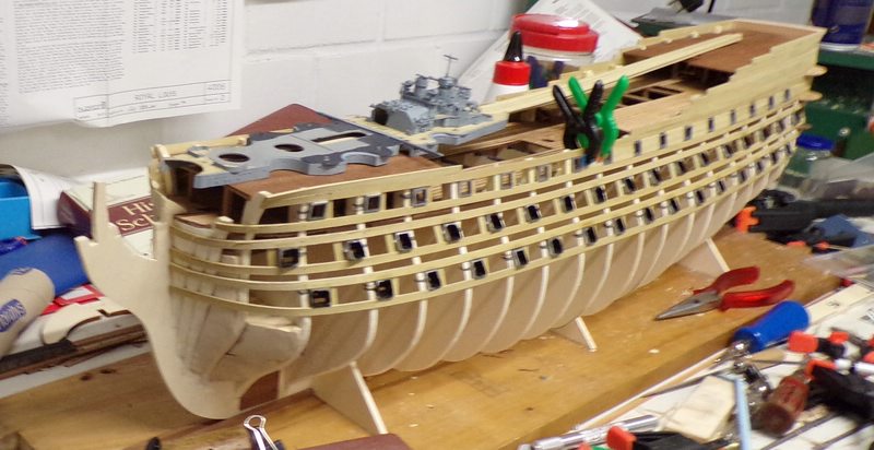

Mittlerweile hab ich auf beiden Seiten alle drei Stückpfortenreihen eingerahmt. Erst dadurch kann ich überhaupt gucken, ob die Pforten in Reihe stehen - außerdem steht´s so im Bauplan
Auf Backbord hab ich auch schon mal das Achterschiff nach oben hin beplankt. Das ganze kommt jetzt noch an Steuerbord dran, dann geht´s nach unten und zwischen den Pforten weiter.

Hallo Björn,

Hi,

Hier mal ein kurzer Zwischenstand. Ich werd mich jetzt Deck für Deck nach unten durcharbeiten. Allerdings schleif ich das ganze dann erst, wenn die Erstbeplankung komplett fertig ist.

An Steuerbord bin ich jetzt mit der 1. Batterie durch. Jetzt gehts wieder an Backbord weiter. Hab ja keine Lust, dass sich das Ding verzieht...
Am Bug ist die Beplankung schon reichlich knifflig. Aus dem Plan geht kaum hervor, wie die Beplankung dort verlaufen soll, man erkennt allerdings deutlich, dass sich sich im Bogen bis zum Schott hochzieht und gleichzeitig die äußere Wange der späteren Wendeltreppe dort bildet.
Irgendwie find ich das schon etwas seltsam. Das gibt doch ´ne herrliche Badewanne da, oder? Andererseits - bei der Bordwandhöhe kommt ja auch nicht mehr sooo viel dort an :P

Nette Vergleichsbilder, in meiner bisherigen Vorstellung war der Segler erheblich handlicher...
Die Bugbadewanne braucht aber auf jeden Fall einen Ablauf, Speigatten?

Laut Mondfeld gab´s Speigatten wohl nur im Bereich der Kuhl, da dort ja auch die Pumpen saßen.
Ich vermute, dass die spätere Treppe hier der Badewannen-Bildung vorbeugt. Die besteht da nicht aus dünnen Stufen, sondern ist massiv aufgebaut.
Ansonsten - keine Ahnung :idee:

Okay, wenn die Treppe geschlossen ausgeführt ist, quasi ein aufgefächertes Bugschott, braucht es auch keinen Ablauf. Interessante Bauweise!

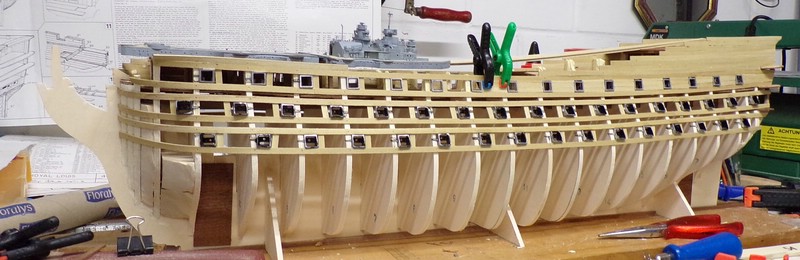

Mittlerweile hab ich die Erstbeplankung der 1. Batterie fast fertig. Am Bug muss ich noch die letzte Lücke oben schließen. Leider ist da meine Arbeit beim besten Willen nicht sauber geworden. Da bleibt nur ordentlich schleifen und vorsichtig spachteln sobald die Erstbeplankung durch ist, fürchte ich.
Backbord bin ich jetzt an der Mittelbatterie.

wie gestern versprochen hab ich mal ein paar Bilder gemacht. Das ist jetzt auch der Stand, mit dem die Werft in die Sommerpause gehen wird.
Die nächsten 3 Wochen ist erstmal Campingplatz angesagt...bisschen angeln, entspannen, die Arbeit arbeit sein lassen :D
Einmal der Stand von rund herum:
Und hier jetzt nochmal ein kurzer Überblick meiner Bastelecke im Keller:
Für die Montanes muss ich mir dringend mal einen Schneewitchensarg bauen, fürchte ich...

Immer wieder ein imposanter Anblick, Dein Schiffsrumpf.
Das mit den Stückpfortenrahmen war für mich am Anfang gewöhnungsbedürftig, aber jetzt hat es sogar was.
Ist ja auch egal, mit welchen Mitteln und auf welchen Wegen man am Ende ans Ziel kommt.

Gude!
Vielen Dank für Euer Lob.
So langsam erkennt man ja endlich mal die Rumpfform.
Aber ich bin echt heilfroh, dass mir hier die Schnitzarbeiten erspart bleiben. Was Du da bei der Vasa treibst ist echt beeindruckend, Ray! :respekt:
