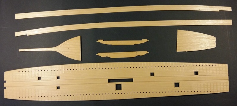

Nach dem Rumpf ist vor den Decks.......:
... aber wie gesagt..... erst mal korrekturen am Rumpf, dann zusammen kleben, spachteln, schleifen, bemalen...... Den fertigen Rump bekommt ihr dann im nächsten Update sehen (noch ohne Ölfarbe).
Bis dahin.......
