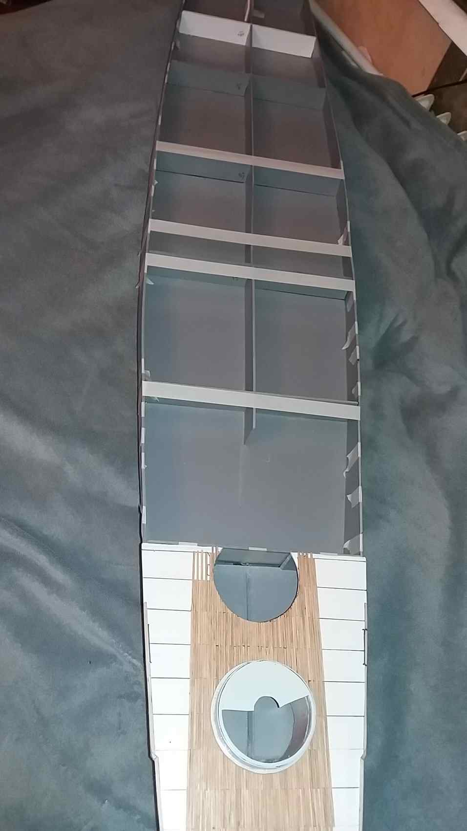

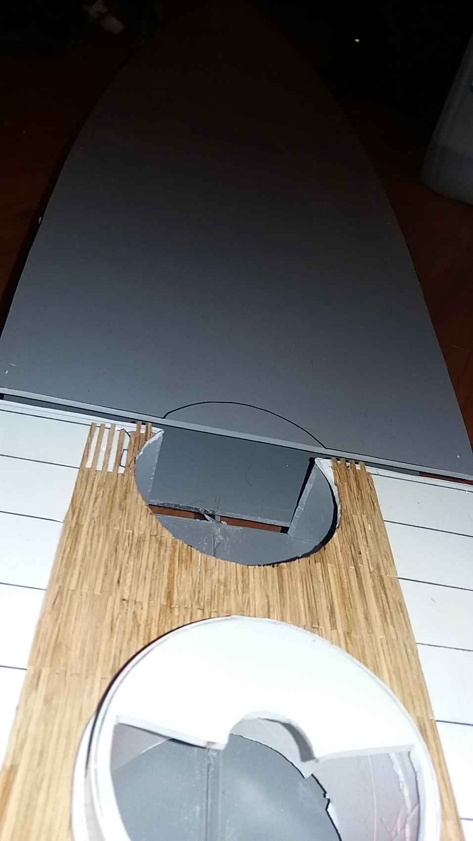

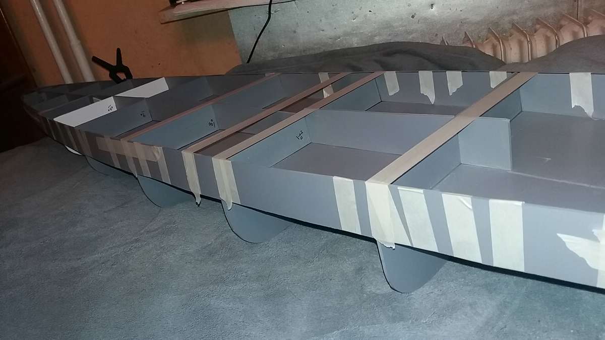

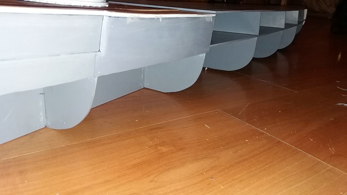

Gut ich hatte ne Weile nichts geschrieben weil ich mich mit dem Bau des Rest Rumpfes beschäftigt hatte..
Also Spannten Zwischen Deck und Oberdeck..
Die beiden Teile werden dann als bald miteinander verbunden um danach das Unterwasserschiff die Bordwand und das Deck weiter bearbeiten zu können.
Hier mal die ersten Bilder der beiden noch nicht verbundenen Segmente
Das hier aufliegende Deck ist nicht die fertige Version die aufgebaut wird da das hier zu sehende Teil
6mm zu schmal ist.
Nach der Montage der beiden Segmente werden wie am Vorschiff auch erst die Vordwände angepaßt
danach wird dann das Deck gefertigt und anfolgend die Wasserablaufkannten bis heck sowie die Deck Plankung
und die D Kasematte.
Ebenso die Wände und Positionen der 15er Kasematten..
Dies so als Vorschau auf die kommenden Tage/Wochen

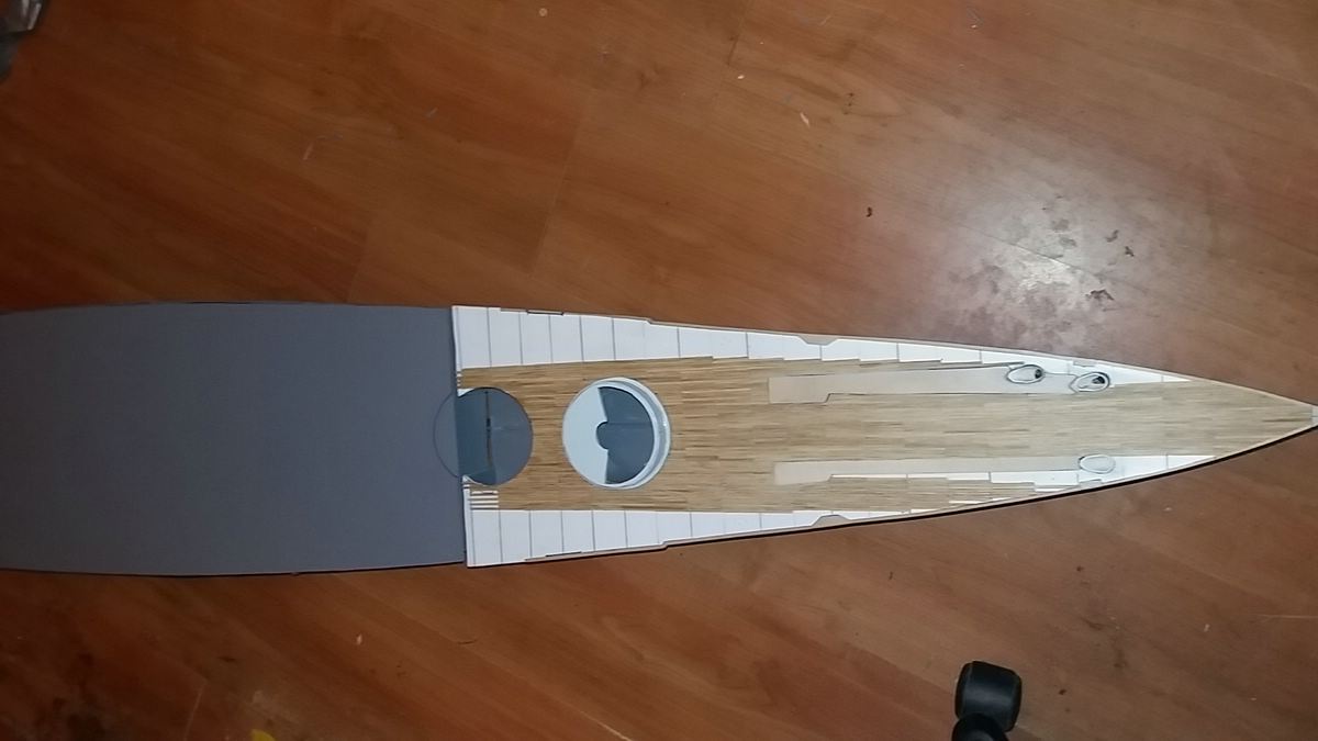

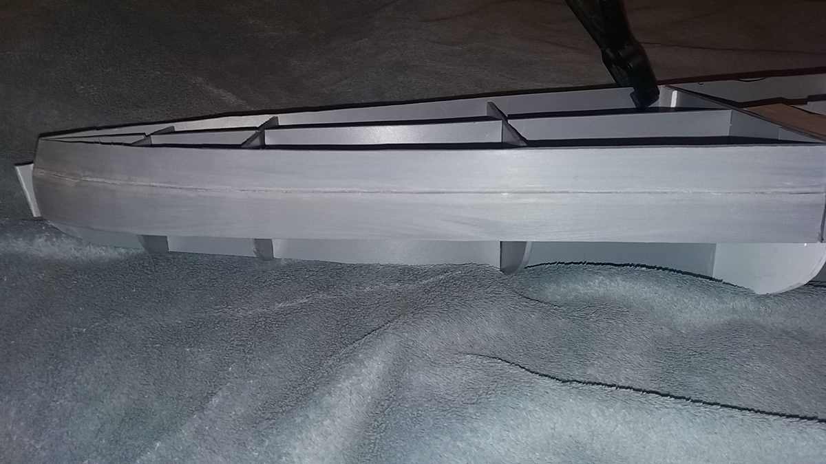

So .. Kurz vor den Feuertagen noch mal das neueste vom Bau Stand..
Überwasserteil der zweiten Sektion ist fertig bis auf Deck..(das zeig ich Morgen)
hier schon mal am Vorschiff angelegt..
Und Morgen wird dann beides verbunden und geschlossen.
Danach werden die Kasematten Batterien Beidseitig eingebaut und das Bootsdeck aufgelegt für den weiteren Aufbau.
Das Heck rechts
In diesem Sinne bis Morgen

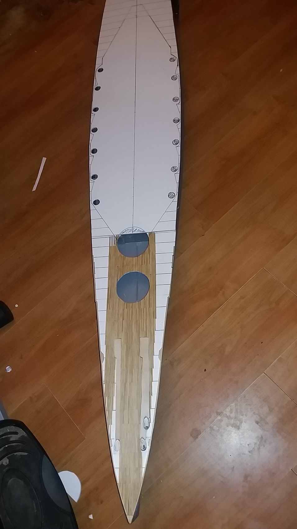

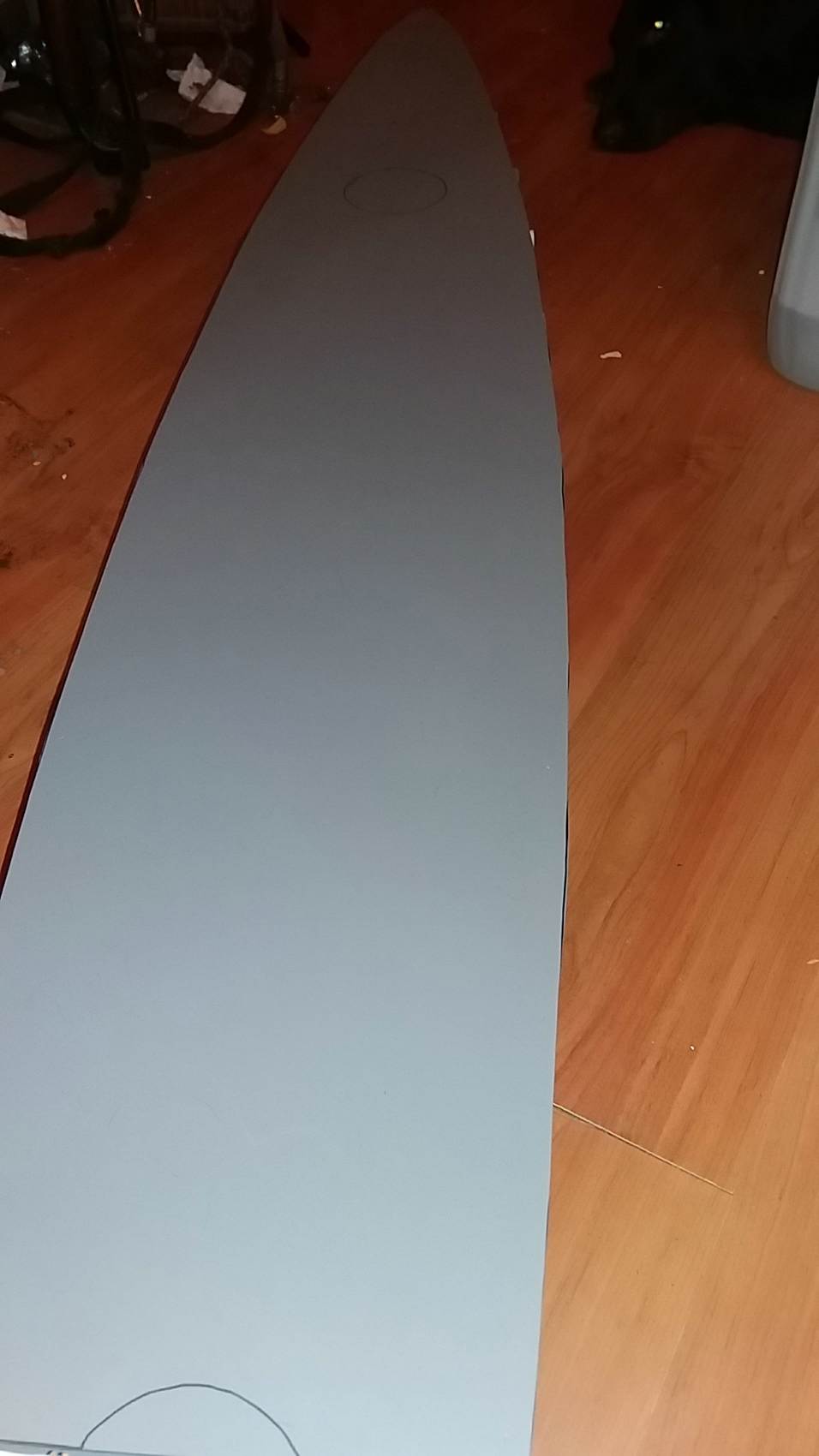

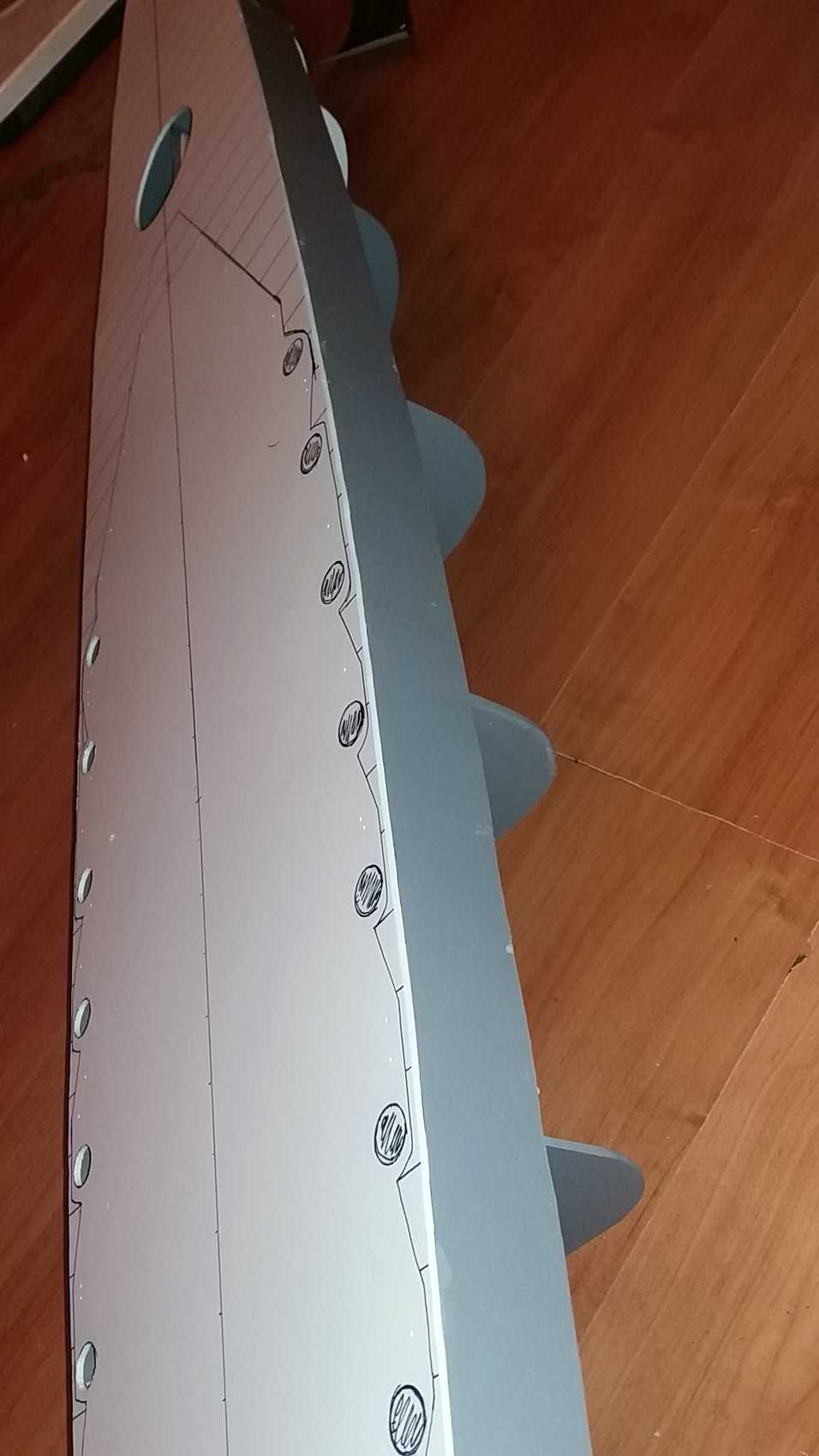

Ja zugegeben es ist schon faszinierend das sich aus einfachen Hartschaumplatten (so werden sie im Baumarkt hier geführt mit dem Namen) sowas bauen läßt..

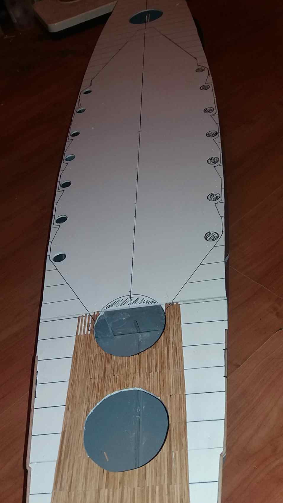

So wie ich sagte kam Heute das Deck drauf..
Dazu die Anzeichnungen für die 15cm Kasematten und die später dazu gehörenden Aufbauwände.

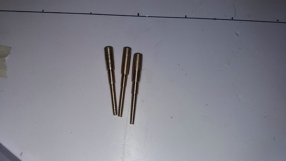

Die 15er Türme werden aus 18mm Edelstahl Rohr gearbeitet auf die jeweils eine Messingplatte als Decke kommen wird (aufgelötet) .
Die Rohre werden aus 6mm Messing Gedreht zweistufig und dann entweder mit Halterung eingelötet oder geklebt ..muß ich noch überlegen was besser geht.
RC Ansteuerbar werden die 15er Türme nach jetzigen Stand wohl nicht.
Und so sieht es nun aus..
Gem der Vorlage wird der Wasserablauf vollständig umlaufend sein ,also auf Deck durchgehend und nach dem Aufbau der Kasematten wird das Bootsdeck aufgesetzt..
Die Plankung des Decks ist mit den Maßlinien vorbereitet und wird synchron zum Weiterbau ausgeführt..
Weiteres die Tage.
PS ; Der Rumpf ist hier noch nicht verschliffen daher kann es am Deckrand leicht wellig wirken bei genauer Betrachtung...

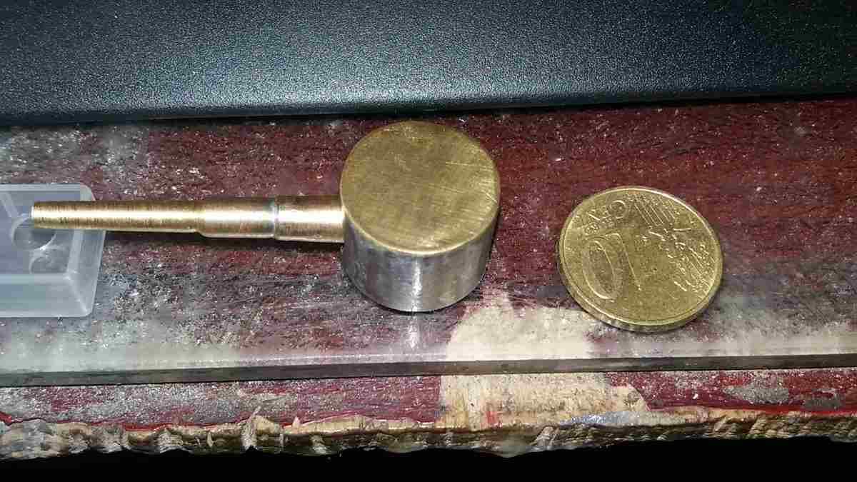

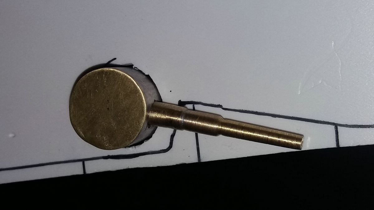

Heute habe ich mal einen 15 cm Turm gebaut..
14 mm Hoch (ohne die Decke mit 1mm) einen Messingrundstab zu einem dreistufigen Rohr gedreht.
Durchmesser an der Mündung sind 3mm außen Sodas innen eine Bohrung von 1,5 mm paßt.
Da sich das Rohr nicht in den Turm einlöten lassen wollte habe ich eine Kunststoff Platte eingeklebt und dann das Rohr in diese Platte ..
Durchmesser Turm 18mm Rohrläne 39 mm Höhe Turm 15mm mit Decke
Das ganze kommt dann in die Kasematten Öffnungen rein so wie hier zu sehen jedoch mit einer Platte unter der Öffnung damit der Turm verklebt werden kann und nicht durchrutscht.
Hier die Fotos des Turms im Vergleich zu einem 10 Cent Stück und eingelegt in einer Kasematten Öffnung im Schiffsdeck.
Fehlen noch 13 Stk in gleicher Bauweise.

Das Kasemattgeschütz ist gut geworden! Gerade diese Kasematten und die teilweise unterschiedlich hohen Rümpfe finde bei den Dreadnaught-Ära-Schiffen so faszinierend :).
Eine Frage hätte ich noch zu dem Schild des Geschützes: waren da auch noch diese kleinen viereckigen Gucklöcher links u rechts oben neben dem Rohr? Sorry, bin gerade so platt, keine Energie mich durch meine Literatur zu wühlen :).
Was für Teile hast Du denn für den Drehmechanismuss bestellt?
  • »Marinehamster« ist der Autor dieses Themas
Beiträge: 915
Realname: Werner
104
Sonntag, 25. Dezember 2016, 19:38

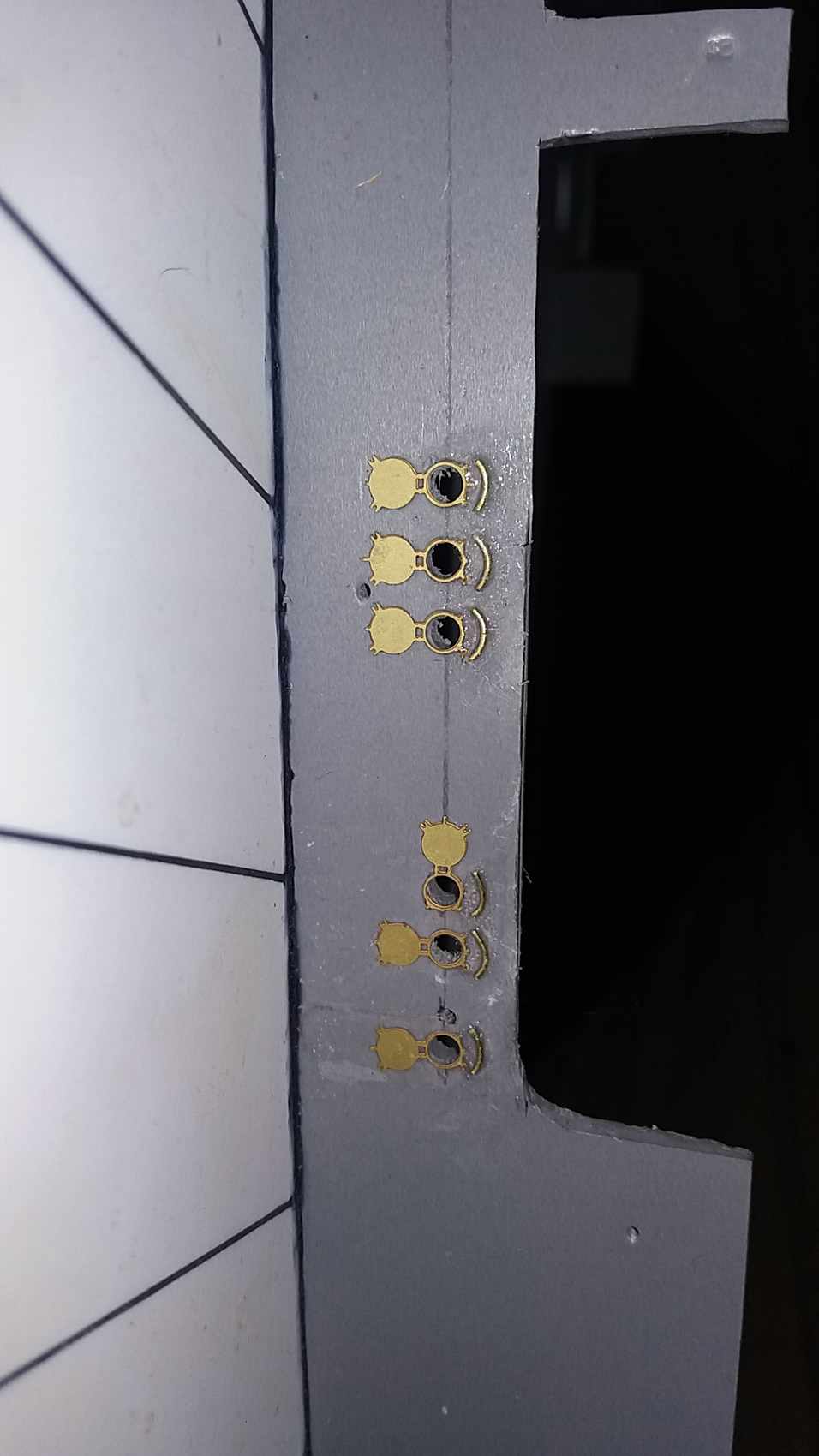

Ist richtig die Kasematten hatten beidseitig neben dem Rohr kleine Rechteck förmige Öffnungen..
Hier habe ich nun auch zwei Möglichkeiten.. entweder am Ende auf lackieren weil (nach Karton Vorlage) 2x4mm Bohren und ausfeilen ist irgendwie schlecht wenn man nur an Schlüsselfeilen kommt die 5mm breit sind..
Oder aber ich mache die Türme aus 18mm Kunststoff Rohr und schneide dann dort die Öffnungen per Klinge rein..
Ich denke ich mache mal beides und schau dann was besser rüber kommt am Schiff..

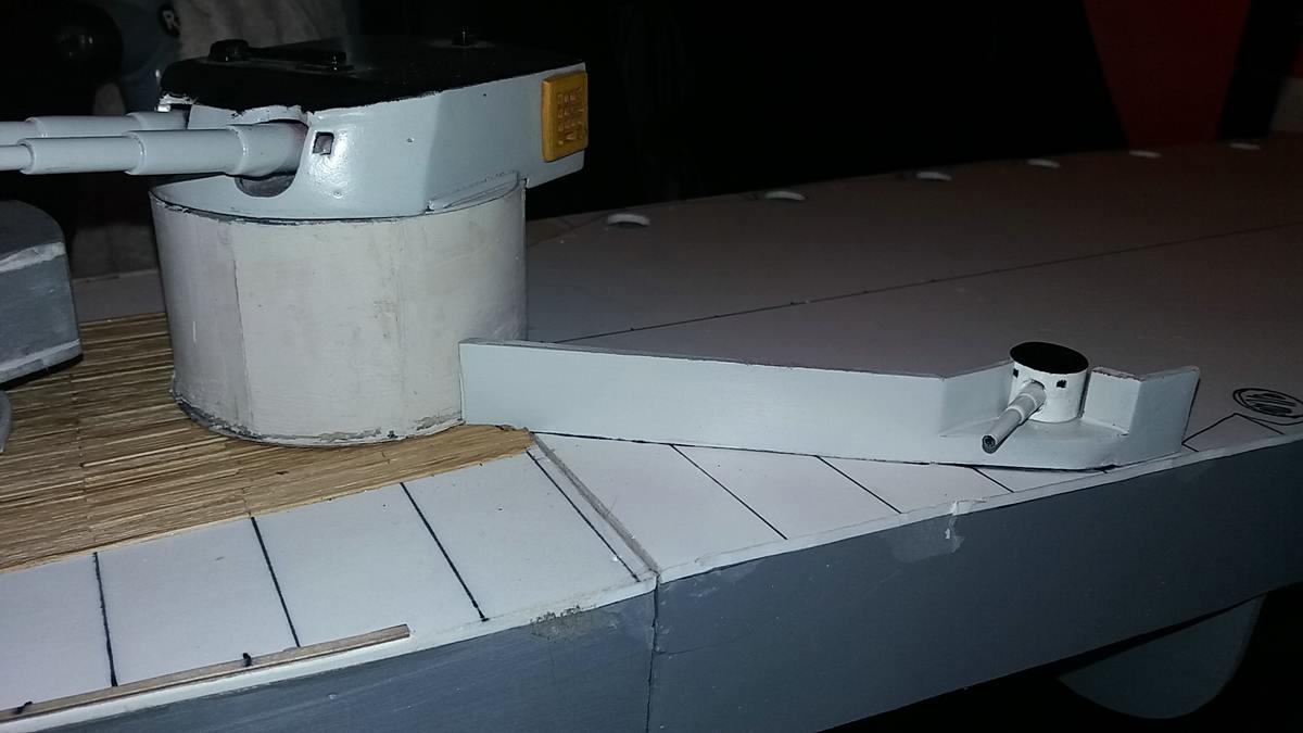

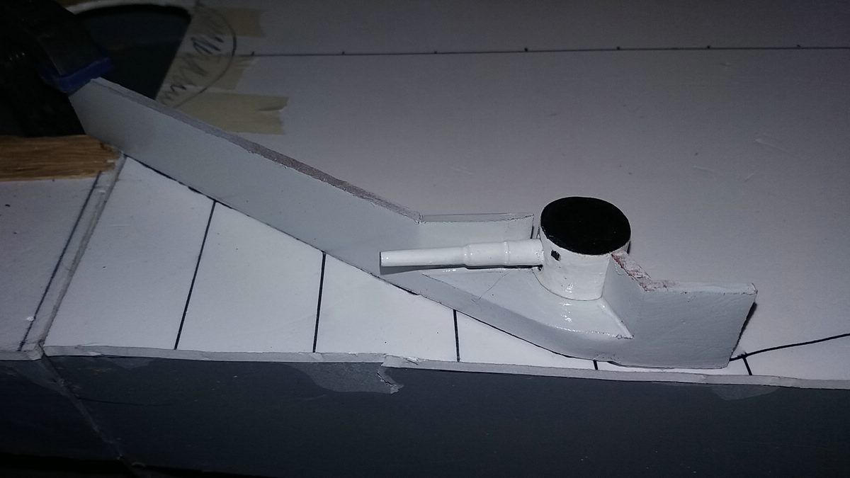

So hier mal kurz die Kasematte Lackiert mit den Öffnungen neben den Geschützrohr.(von Hand aufgezeichnet)
106
Dienstag, 27. Dezember 2016, 09:41
Guten Morgen und sorry,
aber Deine Kasematte gefällt mir nicht im Vergleich zu Deinen anderen bis hierher gezeigten Details.
Im Rohbau sah das Teil irgendwie besser aus.
Das Rohr erscheint mir jetzt auch zu mächtig für das Gehäuse.
Du denkst jetzt bestimmt auch, kaum ist er wieder auf dem Dampfer und schon wird gemeckert...
Ich mein es nicht böse. Vielleicht hat ja alles genau so wie es ist seine Ordnung.

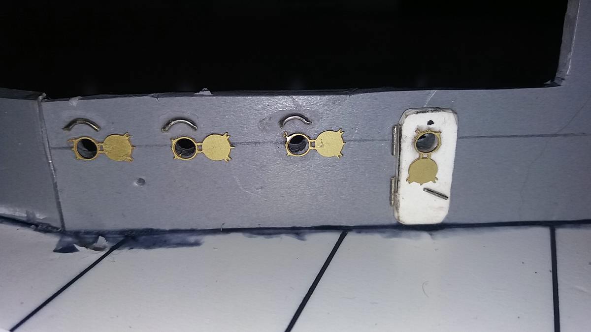

Also erst mal zu dir Ray.. Freut mich das du wieder fit bist und nein ich wird hier niemand Kiel hohlen ..
Es stimmt schon das die Kasematte nicht so sauber lackiert ist..aber Fensterchen mit 2x2 mm mit Maskierband kleben und sauber lackieren verlangt Übung..
Das Rohr hast du gut erkannt ist am Ende zur Kasematte/Barbette 0,5 mm dicker als Soll Maß.. hast en gutes Auge für sowas.. Respekt..
Aber im Gesamten fallen diese 0,5 mm nicht wirklich so sehr auf..

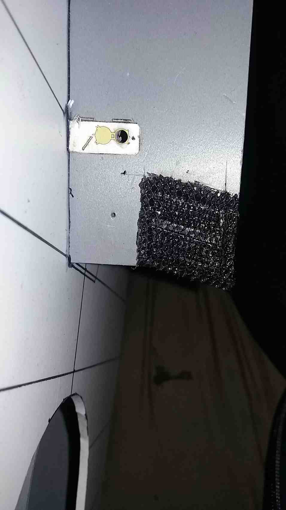

Also in der Kasematten Aufbauwand .(Foto dazu anbei) 8)
Und für dich Pellew..
Was die Sichtöffnungen angeht ..In die Abwicklung einarbeiten könnte ein kleines Problem geben da es für die Kasematten keine Abwicklungselemente gibt..Die Kasematte besteht aus Edelstahlrohr mit 1mm Wandung was schneiden praktisch nicht möglich macht und feilen auch nur begrenzt da ich bisher noch keine Feile gefunden habe die in 2 mm Bohrungen paßt.
Ich denke daher das ich mir ein 18mm Kunststoff Rohr besorge und die Kasematten damit erstelle.
Dann ist ein Schneiden möglich und die Sichtöffnungen können mit einer dünnen Schwarzen Platte hinterklebt werden nach dem Lackieren in Weiß oder Grau.

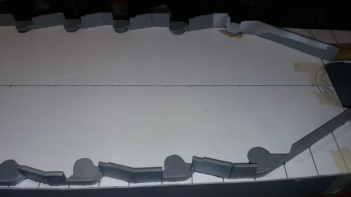

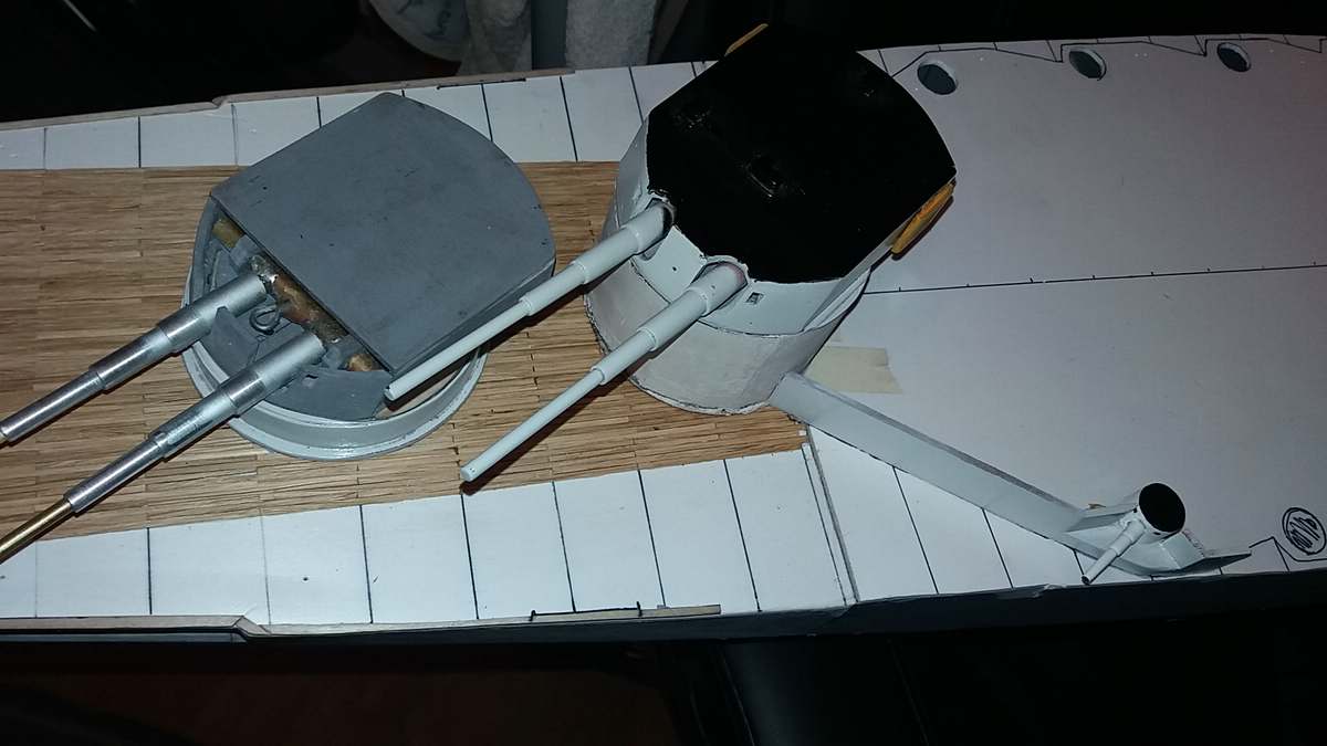

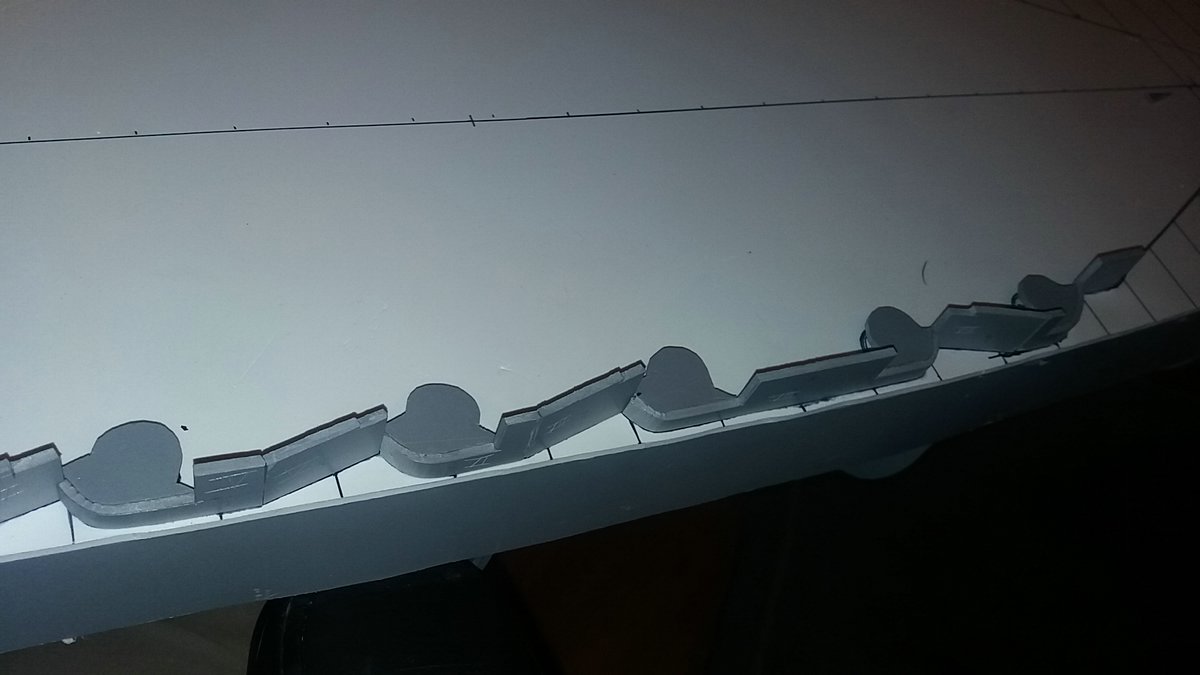

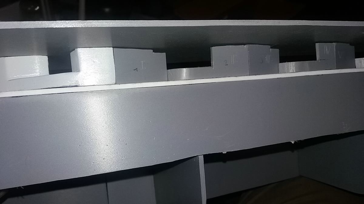

Ich habe begonnen die Kasematten Panzerwände zu fertigen.
Zunächst gab es eine Schablone aus Papier mit der einige Teile geschnitten wurden.
Nicht wie im Kartonmodell alle da das nicht nötig ist auf Grund der Material Dicke.
Gebaut wurde zunächst die vordere Linke Wand beginnen am "B" Turm bis kanpp hinter die erste Barbette der 15er reichend.
Mit dem fertigen 15er Geschütz wurde die Höhe der Wände gehalten bzw geprüft sowie die Auflagefläche für das 15er zum Einbau und die Maßhaltigkeit der beiden seitlichen Panzerwände am 15er Turm (Im Bild schräg am Turm anliegend)
Nach den Bau wurden die Teile leicht verspachtelt geschliffen und Lackiert und zur Betrachtung der Optik wurde das 15er gemeinsam mit den beiden 30,5er Türmen eingesetzt und aufgenommen. ..
Bild 1 zeigt hier den ersten Teil der Kasematten Panzerwand mit dem 1. 15er Turm vorne Links im Schiff liegend.
Die beiden anfolgenden Bilder zeigen die Wand mit Barbette im gesamten als Vergleich der Größe zueinander.
Auch hier gilt ggf Änderungen vorbehalten denn ich muß 2 Elemente aus dem Kartonmodell für die Ganze Kasematten Verkleidung
umrechnen auf Bauteile mit 3mm Wandung was nach erster Rechnung ca 60 Teile bedeutet die zusammen gesetzt werden müssen pro Wandseite.
und ohne die Kasematten/Barbetten und Rohre
Aber mehr dazu die Tage....

Hier mal ein Original Bild ; Derflinger 15 cm Achtern rechts vor Turm "C" .

Also zum Thema 15er .. Ich bleibe bei der Metall Version denn 18mm Kunststoffrohre sind hier nicht zu bekommen..egal ..
Die Metall Version ist auch schicker..
Aber zugegeben das mit der Optik am Ende bedarf Verbesserung.

Hier habe ich erst mal Fotos eingefügt von der aktuell gebauten ganzen Panzerwand links für alle 7 - 15er Türme.
An der Wand ist noch nichts verschliffen oder gespachtelt und es fehlen auch noch die Schottwände welche die Barbetten der 15er abdichten..
Liegt aber alles schön auf Maßkannte wie es sein sollte
Rechte Seite und Streben zum abstützen des Bootsdecks kommen dann jetzt am We

Hallo Werner,
ziemliches Gefriemel mit den Kasematten und den Deckvorsprüngen, sieht aber alles in allem recht gut aus. :ok: Welche PVC Stärke benutzt du eigentlich ? 2 mm oder dünner (wegen der Maßhaltigkeit zum Orignal).
Fertig:RC:

Moin moin beisammen
Moin Hans Juergen.
Ja es ist etwas gefussel diese ganzen Einzelstücke zu schneiden und zu kleben aber eigentlich geht es doch recht flott..
Gestern kam nun endlich die zweite Kasematten Wand drauf und links hinten das Endstück
Die erste Barbette der 15er habe ich noch mal entfärbt ebenso wie das Rohr und letzteres dann auch noch mal bearbeitet damit es besser zu den beiden neuen paßt Optisch.
Für die anderen Barbetten Teile werde ich mir aber nen Rohrschneider besorgen weil das Sägen nicht immer so ganz grade läuft wie es soll ..
So und hier mal die Bilder dazu
Die Schnittstellen werden noch leicht verspachtelt und verschliffen..
Bei dem Heck Segment wird das weiße Eck am Ende noch Schwarz lackiert und mit einem Gitter versehen als Lüfter.
Später kommen dann noch die Lüfter Lamellen drüber.
Die Luken sind von M.Z. Modell ..Im oberen Bild wirkt es als wären zwei aufeinander geklebt aber das täuscht..liegt an der Aufnahme..
Die Regenrinnen..mache ich vermutlich noch mal neu oder ich nehme sie ab..(Noch habe ich kein exaktes Bild gefunden das zeigt ob die da vorhanden waren oder nicht..
Und hier bei den Barbetten bin ich dazu übergegangen die Decken aus dünnem weißem Karton zu schneiden und auf zu kleben Hat Lackiert den gleichen Optischen Effekt wie
gelötet und macht Lackiert keinen unterschied später.
Auf das Planken an den Kasematten außen freu ich mich jetzt schon..

Also der Text alleine hätte eigentlich gereicht auch wenn ich selbst schon im Vorbericht angemerkt hatte das ich die Regenrinnen noch mal bearbeiten will nach Sichtung eines
passenden Original Fotos ..(Gestern gefunden)
Die voran gezeigten Regenrinnen wurden abgenommen ..
Danach habe ich mir einen Messingdraht zurecht gebogen Sodas der Radius passend zu einem Bullauge lag..
hier zu sehen
Anschließend wurden die Stücke geschnitten
Hier mit der Fräse über deren Schaft der Draht gebogen wurde..
Und im Anschluß kamen die Teile dann der Reihe nach über die Bullaugen am Schiff..
wie hier zu sehen .
Zum Abschluß habe ich noch am Ende des Bausegmentes das Lüftungsgitter angebaut.
Es liegt zwar etwas auf dem Wandmaterial auf aber da es sich hier um sehr dünnen Kunststoff
Fliegendraht handelt (ca.o,25 mm dicke) stört das nicht zumal die späteren Lüfter Lamellen
im 45° Winkel darüber kommen und das simulierte Gitter fast völlig überdecken werden.

Ich verstehe Deine Vorgehensweise nicht so ganz. Du detaillierst die Oberfläche bevor Du die Kabine rohbaufertig hast, auch die Nahtstellen an den Wänden sind noch nicht verspachtelt. Wie willst Du das später spachteln und schleifen? Die schönen Details sind Dir dann ganz schön im Weg. ;(

Das mit dem Spachteln und Schleifen geht eigentlich leichter als es wirkt..Hier mal der Übergang der Kasematten Wand Achtern zum letzten Wandsegement
fertig verschliffen.

klar geht es , hätte auch nicht von Dir erwartet, daß Du es nicht hinbekommst. Es ist aber anders einfach - einfacher- :D
