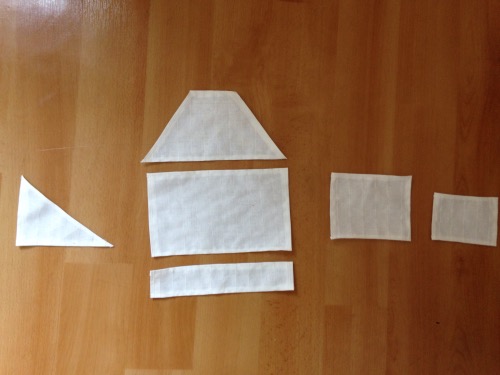

Heute habe ich die Schnittmuster für die Segel geschnitten.
Sind die von den Verhältnissen so in Ordnung?

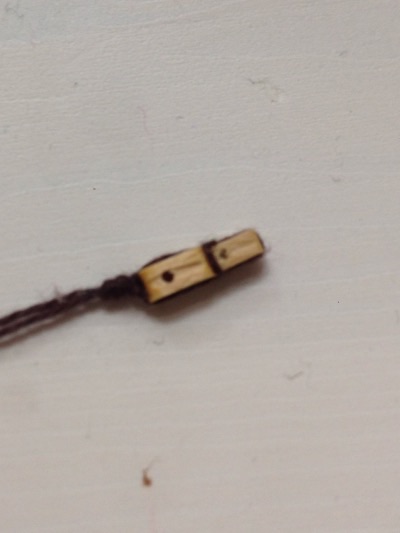

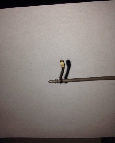

Heute Abend habe ich dann den ersten Block für die Toppnanten angebracht und wollte erstmal Fragen, ob das so richtig ist, bevor ich weitere anbringe. ?(

Dein Tau hat eine etwas mächtige Proportion zu dem Blöckschen. Es sollte wesentlich dünner sein.
Es darf sich so mancher Händler heute nicht wundern wenn die Kunden davon laufen, solch inkompetente Beratung ist derweil im Netz zur Seltenheit geworden,,früher war es umgekehrt. Jeder noch so kleine Onlinehändler bietet da mehr.

Oh. Das ist ein 3er Block und 0,15er Garn. Welches nehme ich stattdessen? Gerade wenn ich daran denke, dass noch 2er Blöcke kommen.

Rein optisch sollte es so ausschauen
Welches Garn Du da nehmen kannst weiss ich leider nicht.

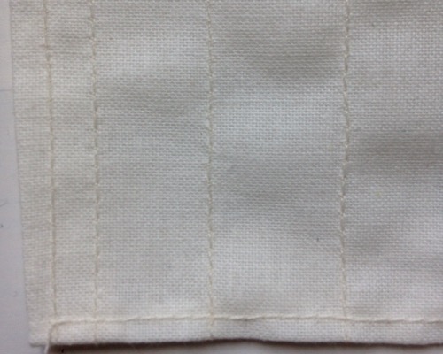

ich hab die Segel heute umgesäumt. Denke ich brauche sie doch nicht fixieren, sondern kann sie einfach so lassen, da sie nicht wirklich fusseln.
Mit dem Ergebnis bin ich bisher echt zufrieden. :)
Einmal alle Segel zusammen.
Und nun eine Detailansicht, um sich ein Bild vom Stoff und den Nähten zu machen.

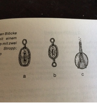

Danke auch für den Hinweis mit den Schot-/Toppnantenblöcken. Hierzu habe ich folgendes gefunden:
Ich denke so etwas meinst du, Chris?

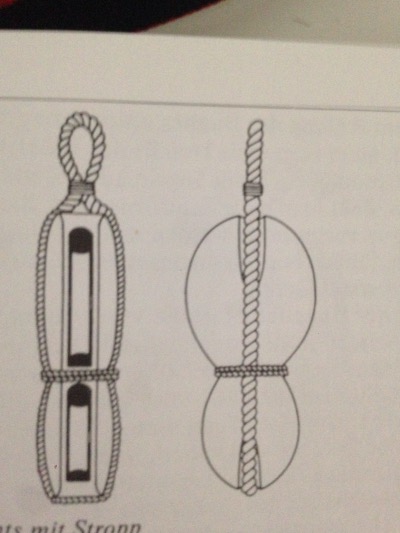

Meine Überlegung ist jetzt einen 5er und einen 3er Block aufeinander zu kleben und ihn ähnlich der Abbildung nach zu stroppen. Die Größen sind auf Grund der berechneten Taudurchmesser. Macht das Sinn und ist klar was ich meine oder soll ich das erstmal ausprobieren und ein Foto machen, damit klar wird, was ich meine? ?(

Zu den Blöcken: Im Prinzip hast Du da recht, ich weiß ehrlich gesagt ja auch nicht genau, wie gerade diese die am Ende des 15. Jhdts. ausgesehen haben. Vermutlich aber eckiger, wie zumeist alle Blockarten. Ich habe Dir mal ein Beispiel verlinkt, wie ich das für eine spätere Epoche gelöst hatte.(Bitte scrollen)
Du kannst aber auch große Blöcke zurechtfeilen und mit zusätzlicher Bohrung versehen oder zwei kleiner zusammenkleben, ich denke, da führen wieder mehrere Wege ans Ziel... :thumbsup:

Die Blöcke habe ich jetzt wie geplant realisiert. Ist glaube ich auch ganz ok so.
Für die Toppnanten habe ich an den Blöcken am Masttop ein kleines Tauauge gebunden und die Blöcke angebracht. Als nächstes den Doppelblock für den (das?) Fall angebracht und den ersten Block am Masttop angebracht. Die sind allerdings auf einer Höhe, so dass das nicht viel Sinn macht, oder stelle ich das Rah so einfach im obersten Punkt dar?
Was ich auf jeden Fall gelernt habe: erst die Zurring an den Blöcken binden und dann den Block ans Rah oder Masttop binden. Auch ist es deutlich einfacher, wenn ich beim nächsten Modell das Rah erst mit den Blöcken bestücke und dann an den Mast binde. Naja so wird man schlauer.

Moin Dany,
sieht verdächtig gut aus das Ganze, auch wenn die Bilder leider etwas unscharf sind ;) .
Diese Erfahrung habe ich bei meiner SSMSS Victory auch gemacht. Das Rah komplett fertig machen und erst dann an den Mast.

Moin Ingo :wink:
Danke. Ja du hast recht mit den Makros sollte ich noch etwas üben :pfeif:
Worauf es mir bei dem zweiten Bild aber ankam: die zwei Blöcke sind nahezu auf gleicher Höhe und sollen den Fall darstellen. Macht das überhaupt Sinn, wenn sie auf gleicher Höhe sind? ?(
Uff, da bin ich jetzt überfragt. Aber es gibt ja zum Glück unsere Takelexperten hier...

Moin! :wink:
Kannst Du eventuell nochmal kurz erklären, wie Du das Fall darstellen willst? :idee: Wenn ich es richtig sehe, hast Du an der Mars zwei hängende Blöcke und an der Rah einen Doppelblock. Demnach wilst Du ein doppeltes Fall einziehen? Sowas gab es, allerdings eher an den Marssegeln späterer Epochen (Habe ich bei meiner Reaper z.B. so umgesezt, zwei einzelne Falltaue von jeder Seite, die dann jeweils von unterschiedlicher Richtung durch den Doppelblock und durch die Mars an den Masttopp laufen). Und eine vollständig "vorgeheisste", sprich: nach oben gezogene Rah kann schon mal so hoch sitzen, wie es die Falltalje physikalisch zulässt. Theoretisch. Zumeist hing sie aber etwas daruter, da es nicht unbedingt notwendig war, sie so hoch zu bringen. Dadurch wurde sie unnötig steif/unbeweglich/beklemmt und konnte nur schwer angebrasst werden.
Übrigens: Dein Doppelblock sieht schon mal sehr schön aus. Wenn Du den nochmal beizt, wird er eventuell noch besser. Aber Du bist voll auf dem richtigen Weg. Solche aus zweien zusammengesetzten hatte ich auch schon gebaut. Wenn Du kleinere brauchst, bohr in einen 5mm Einfachblck am anderen Ende noch ein Loch und schneide/feile ihn so lange zurecht, bis er Dir stimmig erscheint und ebenfalls eine "8"-Form bekommt. Das geht eigentlich ganz gut, ist nur etwas friemelig und zeitaufwändig aber machbar.
