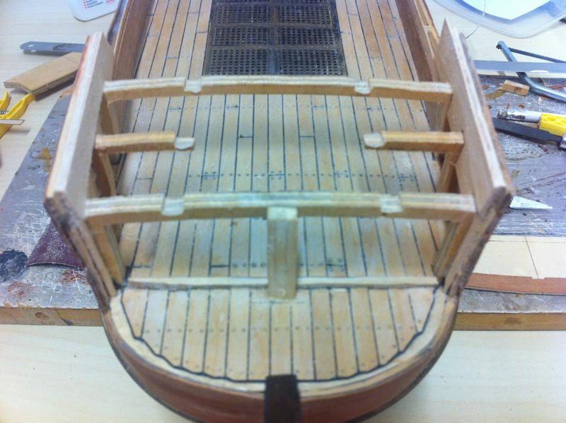

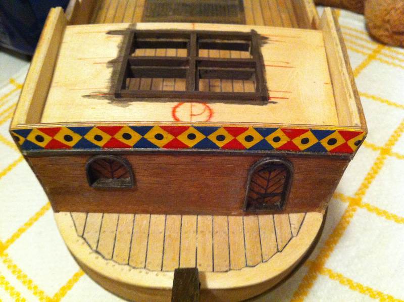

da habe ich doch tatsächlich das Bugsschott im BB vergessen. Danke Chris.

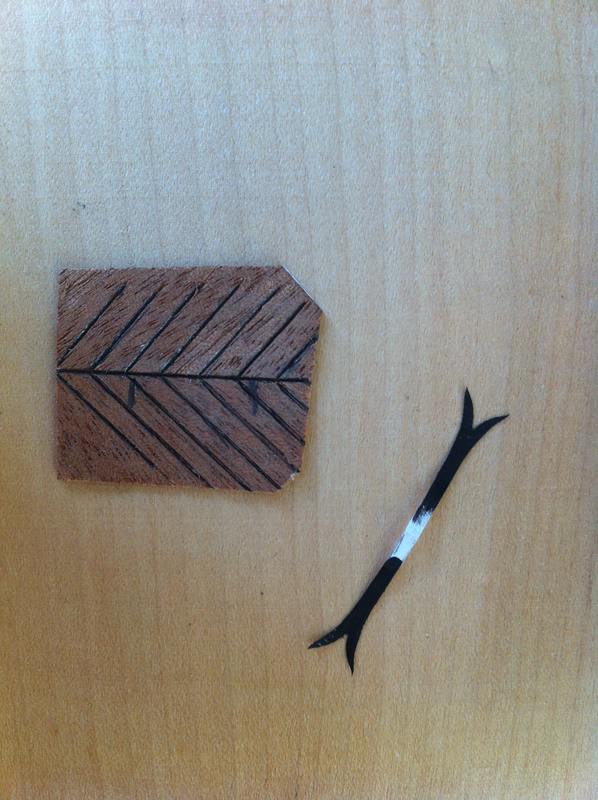

Das Bugschott ist leicht schräg und gebogen. Damit es sich gut befestigen lässt habe ich eine Stütze als Anlage mittig gesetzt und am Rand ist mit der Unterbeplankung und einer Lage "Füllmaterial" eine Kerbe entstanden, dort wird das Schott eingeleimt. Man sieht auch das die sichtbare Beplankung übersteht. Das ist Absicht um sicher zu stellen das die sichtbare Beplankung auch über der Aussenkante vom Schott reicht.
Passt oder passt nicht? Passt.
Innenseite vom Schott mit Zweitbeplankung. Auch nur so weit wie nötig.

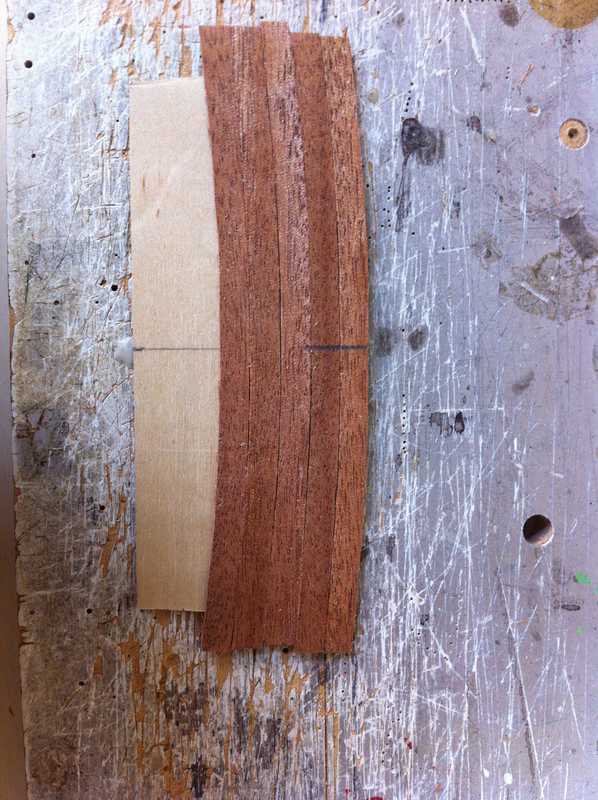

Beplanken der Frontseite. Die Planken habe ich mittels Schablone geschnitten um die Krümmung zu erhalten. Die Krümmung entspricht der Oberkante vom Schott.
Die Ausschnitte für die Tür und die Luke. Entsprechend der Rundung der Ausschnitte habe ich 2 Leisten gebogen. Das sind einfache Kaffeerührstäbchen.
Vor dem Einbau des Türrahmens wurden die Leisten mit "Eiche dunkel" gebeizt. Man sieht das der Rahmen beidseitig übersteht. Der Überstand Binnenbords wird plan weggeschliffen und nachgefärbt.
Im Winkel von ca 90°wurde Furnier auf die spätere Tür geklebt, mit einer scharfen spitzen Klinge geritzt und mit einem Bleistift die Ritzen geschwärzt um die Türsegmente zu imitieren. Die Scharniere sind aus Papier und mit Edding geschwärzt.
Dann nur noch die Tür / Luke von hinten aufkleben und fertig.
Die Bemalung: Zuerst die gesamte Fläche Gelb. Anschließend die Fläche abgeklebt und die Rauten in das Klebeband geschnitten. Die Dreiecke die Rot werden zuerst entfernt und rot bemalt, dann blau und nachdem das gesamte Klebeband entfernt war die schwarzen "Kleckse" gemacht (Freihand). Zum Schluß noch die untere Zierleiste und das Schott war bereit zum einbauen. In der Ecke der Reling Steuerbord sind die einzelnen Lagen Holz recht gut zu erkennen.
LG Patrick
p.s. entschuldigt bitte wenn einige Bilder etwas unscharf geworden sind

Schöne Arbeit, vielen Dank für's nachträgliche Erklären. :hand:
96
Dienstag, 14. März 2017, 20:01
Sauber gearbeitet und schön erklärt. :ok:
Eine gute Methode zum nachmachen.

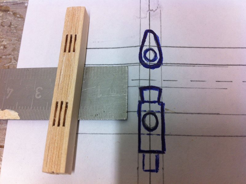

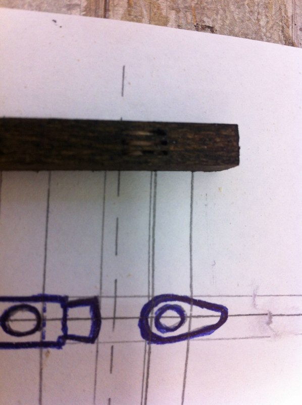

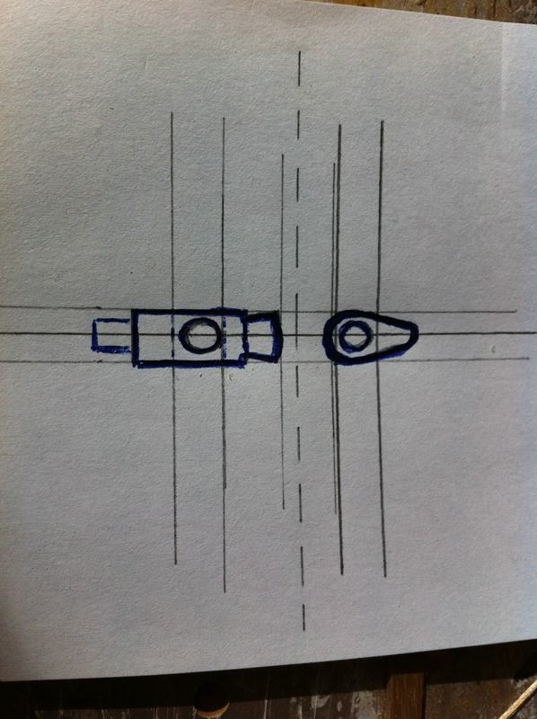

Es geht langsam wieder weiter hier. Vom Schiff gibt es diesmal nichts dafür was aus der Rubrik wie man was machen kann.
Zuletzt hab ich mich mit dem Knecht der Fockrah und dem dazu gehörenden Block vom Fockfall beschäftigt. Der Knecht und der Block vom Fall haben 3 Scheiben. Da ich nun nicht gerade einen professionellen Maschinenpark habe (eine meiner schwersten Maschinen ist ein Dremel und die Laubsäge wird mit Armkraft bewegt) und gerade bei mehrscheibigen Blöcken und Knechten sauber Bohren sich bei mir schwierig gestaltet mach ich solche Teile ganz ohne Bohren in Schichtbauweise.
Zuerst werden die Dimensionen vom Knecht und dem zugehörigen Block auf ein Stück Papier festgelegt und die Scheiben eingezeichnet. Das Ganze wird dann mit Hilfslinien zur Orientierung versehen.
Dann werden entsprechende Leisten aus dünnen Furnier oder Ähnlichen geschnitten in der Breite des Knechts (lieber etwas breiter weil beim Schleifen Material abgetragen wird). Die erste Leiste hab ich ganz außen mit wenig Kleber am Papier fixiert damit nichts verrutschen kann.
Als nächstes wird dann die sozusagen erste Lage Leisten aufgeklebt. An Hand der Hilfslinien werden die Größe und Lage der Leisten bestimmt. Die Scheiben werden nachdem der Schlitz fertig ist einfach mittig in der Aussparung platziert. Dann kommt wieder eine Lange Leiste, kurze und Scheiben, lange Leiste, kurze und Scheiben... je nachdem wie viel Scheiben später im Knecht sein sollen. Da der Block ungefähr die gleiche Dimensionen wie der Knecht hat werden beide in einem Arbeitsgang gefertigt.
Damit wäre der Rohling aus dem der Knecht und der Block gemacht werden fertig.
Da beide Teile später dunkel gebeizt werden ist auch nicht zu sehen das der Knecht eigentlich aus insgesamt 7 dünnen Leisten besteht. Wenn dann die Teile fertig sind wird solang gebeizt bis ein sehr dunkler gleichmäßiger Farbton entsteht. Aufpassen sollte man nur beim verwendeten Material, es sollte schon das gleich Holz sein sonst kann es zu farblichen unterschieden kommen.

saubere Lösung :ok:

Schön gearbeitet!! :ok: Es geht sogar noch einen Ticken einfacher, wenn man möchte. Schau mal hier in Post 116 . Da habe ich meine Knechte exakt so wie Du aus einzelnen Lagen gefertigt, allerdings aus Sheetstreifen. Und die "Scheiben" habe ich mir durch einsetzen einer einzelnen durchgehenden "Achse" in eine entsprechend durchgängige Bohrung angefertigt, da mir das Einsetzen von einzelnen Scheiben zu "fisselig war, außerdem hatte ich Angst, dass sie mir wieder rausbrechen beim Takeln. Ging auch. Nur so als Alternative, nicht als Tipp, denn Deine Knechte/ Fallenblöcke sind ja bereits super geworden! :respekt:

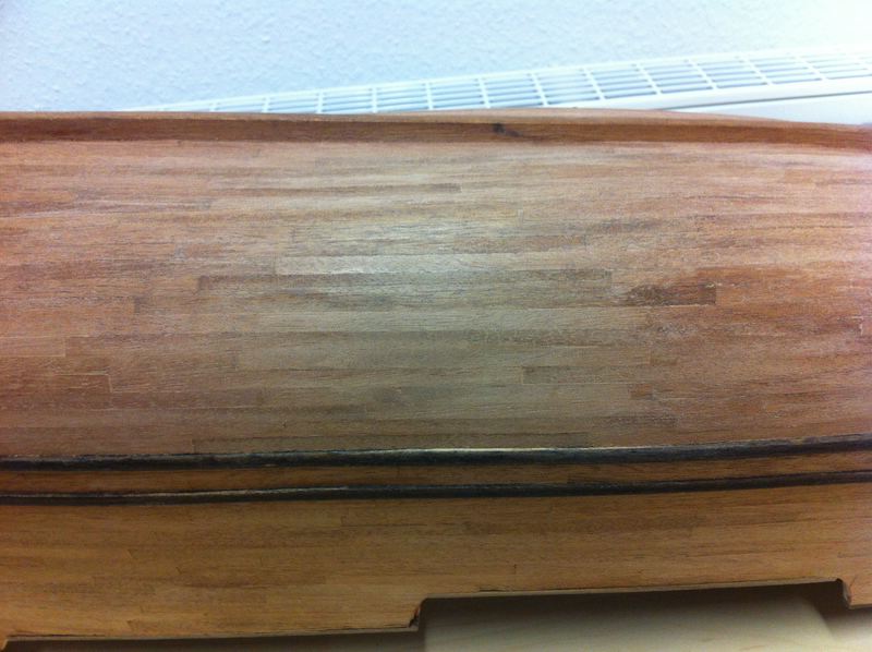

Wie versprochen Bilder vom Ende der Zweitbeplankung.
Diese Lücke galt es noch zu schließen.
Geschafft! Drei Kreuze im Kalender gemacht.
So schaut es nach dem ersten Grobschliff aus.
Als nächstes wird fein geschliffen, die Berghölzer nachgebeizt, die KWL angezeichnet, im Bereich der Berghölzer kommt dann Klarlack drauf zum Schutz, Wasserlinie abkleben und das Unterwasserschiff weiß streichen. Beim Streichen mit Farbe wird sicher an der ein oder anderen Stelle noch was zum Spachteln auftauchen.
Stay tuned
LG Patrick

Ich seh da nichts, wo nachgespachtelt werden muss. :nixweis: Sehr saubere Arbeit. :ok: :ok: :ok: :ok:

Handarbeit in Perfektion. Lass den Spachtel weg!

Seh ich genau so....Finger weg vom spachteln....ist viel zu gut geworden so :D :D :D tippitoppi!!

Vielleicht noch ein Tipp (eines Anfängers allerdings) zum Thema "spachteln": Ich habe meine Rumpf ebenfalls final (dachte ich zumindest zunächst) geschliffen und mit feiner Stahlwolle nachbehandelt. Wenn man dann die Beplankung mit Druckluft abbläst und eventuell noch mit einem mit Spiritus befeuchteten Lappen abreibt, entfernt man somit letzte Schleifstaubreste und somit können eventuell wieder feinste Spalten zum Vorschein kommen, wo man eigentlich vorher dachte, dass keine mehr vorhanden sind. Daher rate ich meinerseits trotzdem zum Spachteln. Ist bei mir kein großer Mehraufwand gewesen, da man den Spachtel (in meinem Falle Holzfüllerpaste von Clou) restlos bis auf den verbleibenden Rest in der Spalte wieder abnehmen kann, es entsstehen dabei keinerlei Verfärbungen am sichtbaren Holz. Und für den Bereich des Unterwasserschiffes ist das mit Sicherheit vorteilhaft, da die Lackierung in Weiß diese Spalten eher nicht schließt, was ich auch immer gerne gedacht hatte, sondern -u. U. im Gegenteil- stärker zum Vorschein bringt. Ist wie gesagt nur ein Tipp aber ein minimaler, wenngleich erneut staubiger Mehraufwand, der sich bei meinem Modell zumindest optisch jedoch gelohnt hat. Spalten bemerkt man oft erst hinterher. Und ein Lackschicht wieder aufzuschleifen finde ich aufwändiger und auch schwieriger, da sich dann der Lackstaub wieder in die Spalte setzt, und man diese dann erneut wieder nicht genau erkennen kann :roll: .

Das ist sie auf alle Fälle! :respekt:
Ich bin da vielleicht auch etwas sehr pingelich und ärgere mich immer über irgendwelche Dellen, Spalten und Beulen, die ich hätte im Vorfeld leicht hätte ausbessern können. Vielleicht kommt da auch noch der ehemalige Plastemodellbauer wieder durch...?!
Ich habe mich bei meiner ersten zweiten Beplankung übrigens noch nicht getraut, mit einzelnen Plankenstücken zu arbeiten. Nun sind sie eben durchgehend. Mondfeld schreibt, das man diese nachträglich einritzen kann, was sogar optisch realistischer aussähe, da die unterschiedliche Holzmaserung am Original aus Entfernung betrachtet sowieso nicht zu erkennen sei. Aber ich glaube, das lasse ich lieber, ich bin froh, eine schöne Beplankung hergestellt zu haben, die will ich durch derlei Experimente nicht auf's Spiel setzen. Aber es sieht mit den einzlnen Plankenstücken schon schön aus. Vieleicht beim nächsten Modell, ich übe ja noch... :rot:
115
Dienstag, 2. Januar 2018, 19:48
Ein weiterer Vorteil durchlaufender Planken ist auch der, dass der Schwung durchgängig und gleichmäßig erhalten bleibt.
Das Einritzen der Plankenstöße macht man am besten bevor die Planken angebracht werden.
Die Stoßstelle kann man ja vorher schon definieren.
116
Dienstag, 2. Januar 2018, 22:22
Das war auch meine Überlegung! :rolleyes:
Das hingegen nicht! :roll: Wieder was gelernt. Danke Ray!! :five:

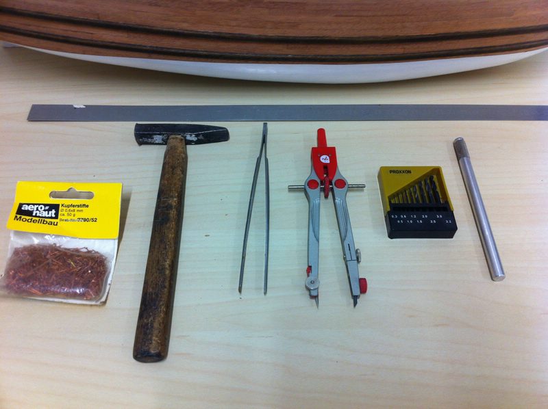

Das Werkzeug und Material für den nächsten Arbeitsgang.
Die Berghölzer sind laut Plan scheinbar mit schweren Nägeln befestigt. Hierfür nahm ich kleine Kupferstifte und habe die nach dem im Plan vorgegebenen Muster in die Berghölzer genagelt. Jedes Loch hab ich vorgebohrt weil so dicht am Rand die Gefahr des Splittern besteht. Das Ganze muss natürlich noch an allen 4 Berghölzern gemacht werden aber gestern hat ich keine Lust mehr (nachdem der dritte und letzte 0,5mm Bohrer abgebrochen ist).
