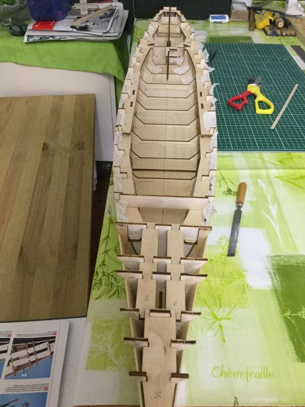

Beplankungsrausch!
Guten Abend Wettringer!

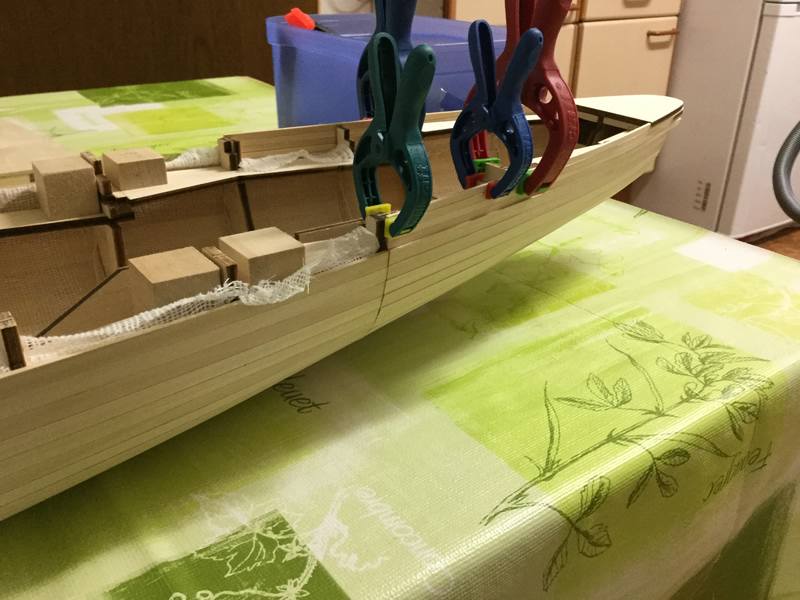

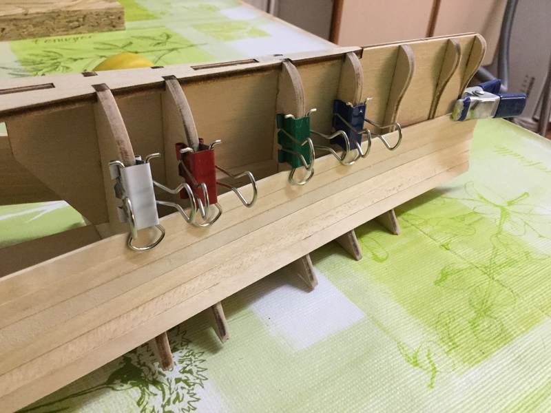

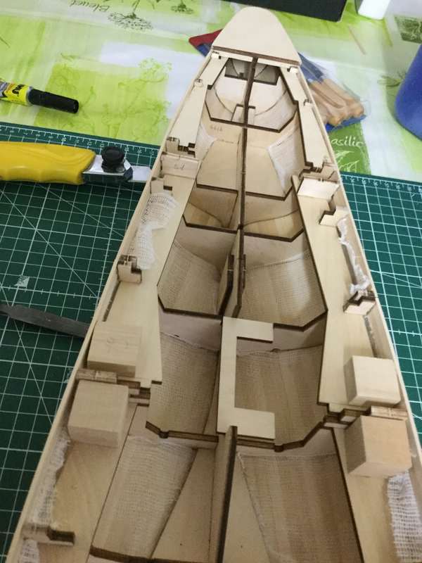

Heute wurde beplankt das sich die Leisten biegen! Mein Tagesziel habe ich mehr als erreicht. Der Rumpf ist fast komplett beplankt, aufgrund der Superkombi: Leim und Sekundenkleber :)
Nägel kamen bei der Bismarck kaum dran, was mich sehr gewundert hat. Zum Schluss habe ich vorne am Bug eine Schicht Holzleim aufgetragen. Der Grund dafür ist einfach, denn ich kam mit den Mullbinden nicht gut in die Ecken. Eine Leimschicht wird hoffentlich ausreichen.Dazu kommen einige Fotos :D Ausgabe 15 wäre somit abgeschlossen und Ausgabe 16 wurde angefangen.
Hier nun die Fotos:
Zitat von »helipit«
Wenn du mit der ersten Beplankung fertig bist, hast du vor die Innenseite zu kalfatern...... :roll:
Hi Peter,
ich gehe mal davon aus das du mit "kalfatern" meinst, die Innenseite der Bisi mit Mullbinden+Holzleim zu verkleiden? Die Antwort lautet "Ja, da ich dann besser schlafen kann!" :D
Hatte ich denn damit Recht? :)
Grüße aus Rheinland Pfalz :thumbsup:
Dennis

Hallo Dennis,
Sauber die Haare geschnitten, weckt bei mir alte Erinnerungen. Du hast nen richtig guten Job gemacht. Wenn meine Hood soweit ist, lasse ich sie von dir Ummanteln..... :dafür: :dafür:
Genau, das ist die Aktion mit der Mullbinde und nen Haufen Weißleim........ du liegst Richtig.. :D :ok:
Hehe danke, wäre mir ein Verknügen! :) Bin aber nicht ganz zufrieden. So hat alles echt klasse hingepasst wie man es auf den Fotos sieht. Aber die Übergänge an den Spanten sind noch etwas verbesserungsdürftig^^
Ansonsten war die Beplankung der Bisi echt Kindergarten. Bei der Titanic sah das ganze noch nicht so gut aus^^ Wie sagt man so schön "Übung macht den Meister"
Ok dann lag ich richtig. Vorne am Bug hab ich es ohne Mullbinden machen müssen.

Morsche Dennis,
Was meinst du damit.... ;(
Tja, da biste nicht alleine, da hatten viele ihre Probleme, weiss ich aus dem damaligen Forum. Mull habe ich keinen da hin gebracht, aber mit einem geeigneten Pinsel jede Menge Weißleim....
Grüsse aus RÜSSELSHEIM
Im Bau : Hachette U 96 1:48
96
Dienstag, 16. Februar 2016, 10:16
Die Übergänge an den Doppelspanten, da wo die Leisten aneinanderstoßen :)
Wobei der Bauer in der Ausgabe 18, es irgendwie geschafft hat an diese Stelle Mullbinden anzukleben. Genau so hab ich es auch gemacht.

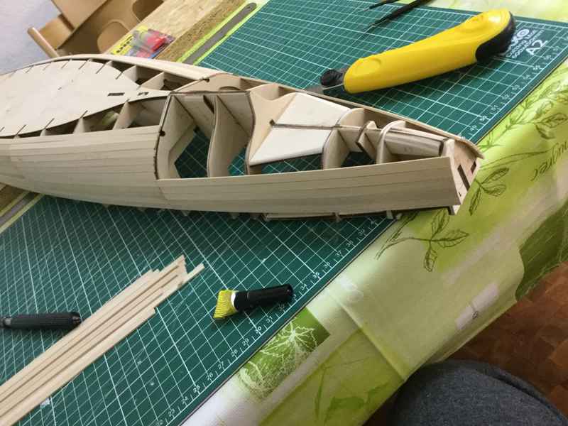

Es geht weiter. Heute konnte das Heck fertiggestellt werden und zum Anderen wurde der Rumpfboden fertig bepeplankt. Danach wurde die Bismarck mit einer Schicht Mullbinden+Holzleim verkleidet um den Halt der Leisten zu garantieren und den Rumpf stabiler zu bekommen. Dann war der Bug dran samt selbst hergestellter Bugplatte, da das Original fehlte. Wie an den Fotos zu sehen musste ich in die Mitte eine Leiste verkleben, da keine durchgehende Linie vorhanden war. Zum Anderen stimmte etwas nicht mit der Passgenauigkeit. Darum musste ich das Kunstharzteil am Bug befestigen um seine korrekte Position zu garantieren. Die Bugplatte wurde dann angepasst. Zum Glück habe ich es ausgetestet und konnte den Klebeprozess noch rechtzeitig unterbrechen.
Hier die Fotos:
Aha jetzt verstehe ich...... ich muss leider gestehen das ich schon damals die kurzen Latten nicht eingesetzt habe. Ich habe wie bei meiner ehemaligen Prinz Eugen lange Latten 1000x5x1,5mm eingesetzt, hat sich einfach besser verarbeiten lassen. Wahrscheinlich mache ich es bei der Hood auch so. Fa.Horschig wird es mir danken........ :hand:
Ja das wäre natürlich optimal gewesen :)

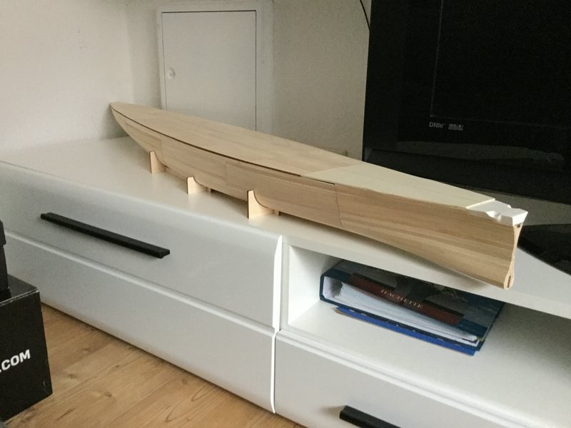

Erste Beplankung...CHECK!
wie die Überschrift schon ausdrückt, wurde heute die erste Beplankung fertig gestellt. Meine Sorge war die Zitadelle, diese ist aber überraschen gut geworden und sticht hervor. Nun heißt es den kompletten Rumpf für die zweite Beplankung vorzubereiten. Zudem wurde der "Hilfsständer" zusammengebaut. Das war es schon.
Hier die Fotos:

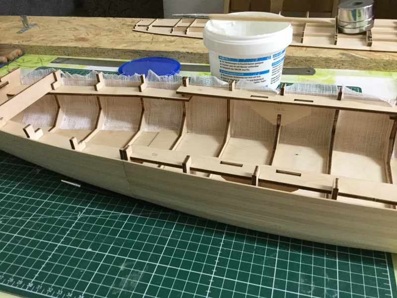

Nochmals zum Verständnis, mit kalfatern ist nicht der zusätzliche Halt der Planken gemeint, sondern...........
Kalfatern nennt man das Abdichten der Plankennähte von Deck und Aussenhaut...... :prost:

Hehe ja, aber bald nicht mehr:) Für die Kleinarbeit nehm ich mir laaaange Zeit, damit auch alles stimmt :)
Aber es dient doch auch dazu die Leisten an Ort und Stelle zu halten, gerade weil man bei der Bismarck doch viel mit Sekundenkleber gearbeitet hat. Also ich vertraue Sekundenkleber nicht auf Dauer^^
Also wäre es gar nicht nötig gewesen? Meine Bismarck wird nicht mit Wasser in Kontakt kommen, falls du das meinst :smilie:
der Bismarckrumpf ist doch aus Holz, wieso Sekundenkleber.. :cracy: Aber Spass beiseite....ich wollte nur das kalfatern richtigstellen, mit deinem Rumpf ist alles OK........

... Festigkeit des Rumpfes kommt durch die 2. Beplankung. Da werden die Leisten meisten überlappend geklebt, dadurch bekommt der Rumpf letztendlich die Stabilität. Aber was soll es, Du hast Dir lediglich mehr Arbeit gemacht.

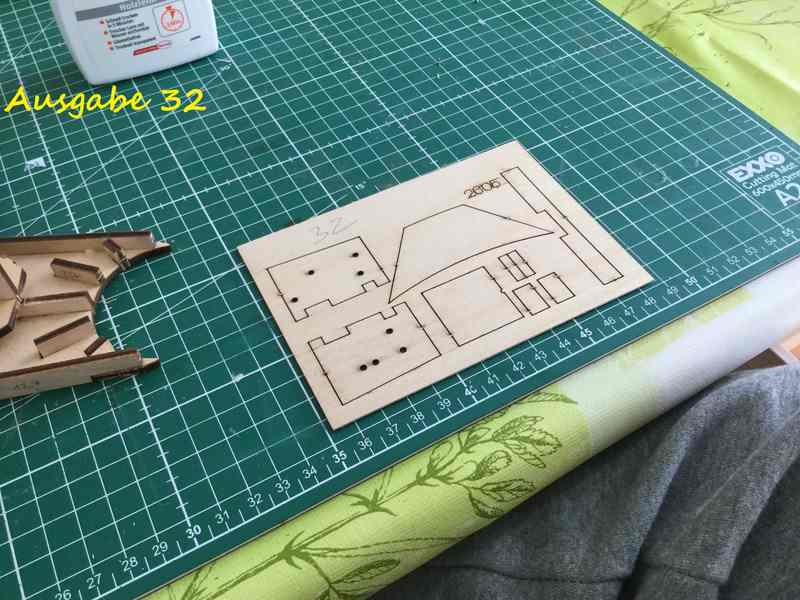

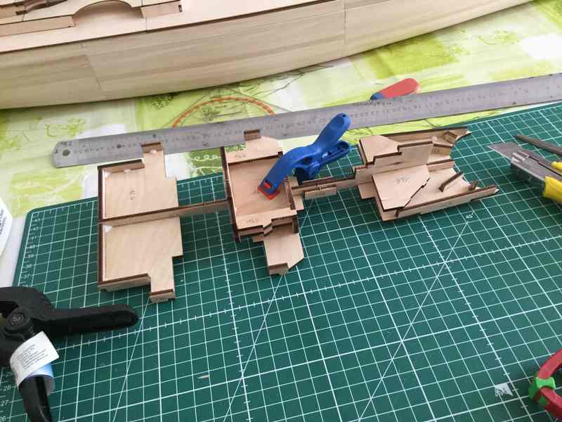

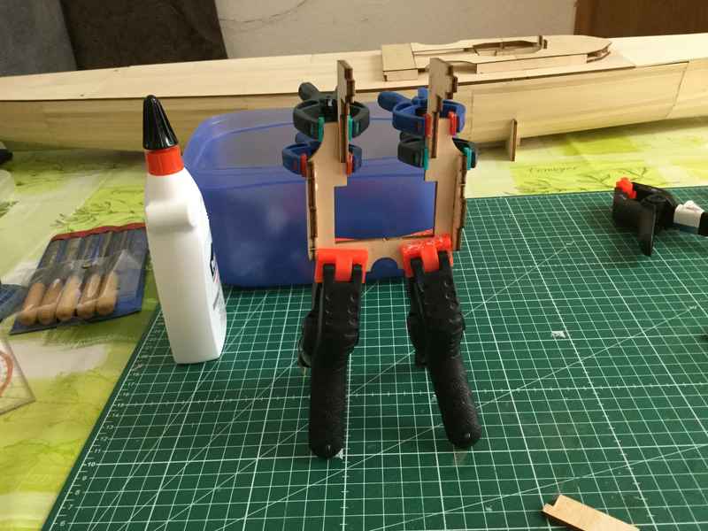

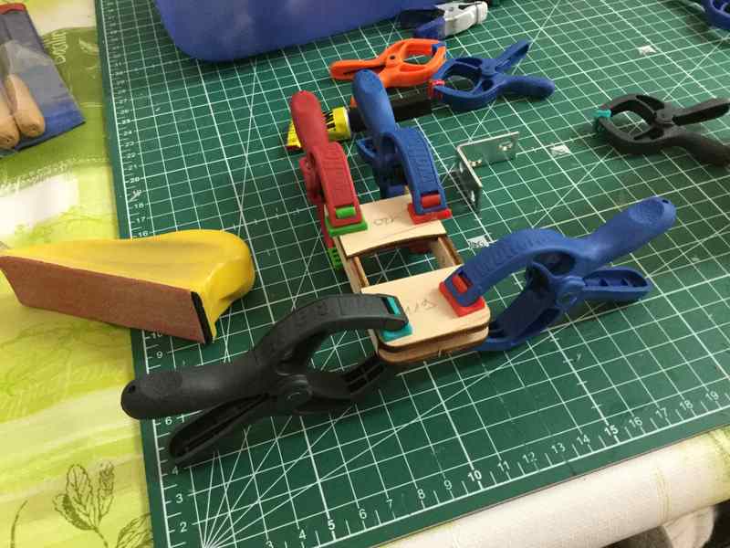

Schaffe, schaffe, Decksle baue.

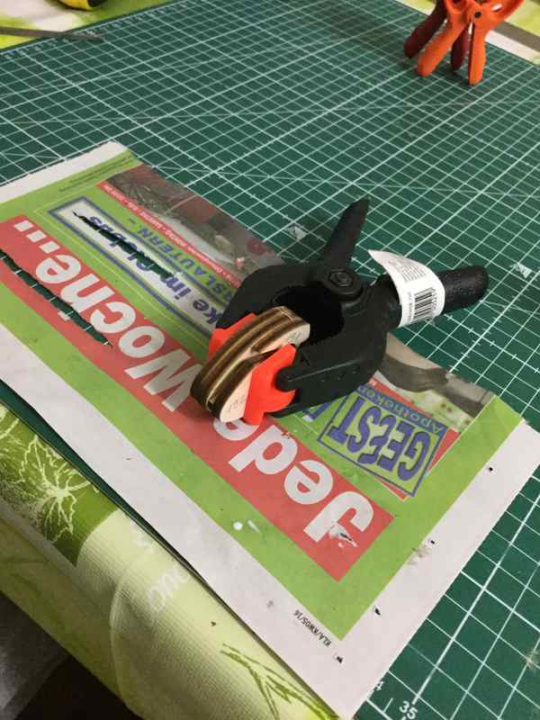

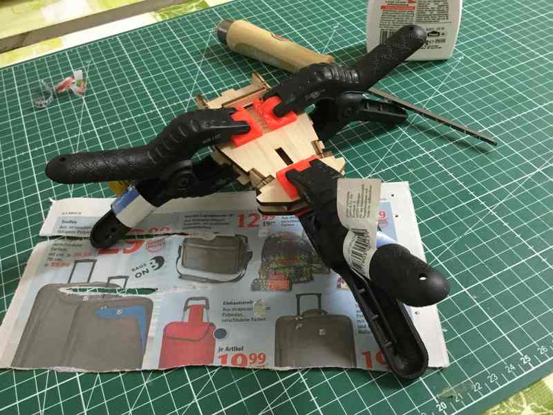

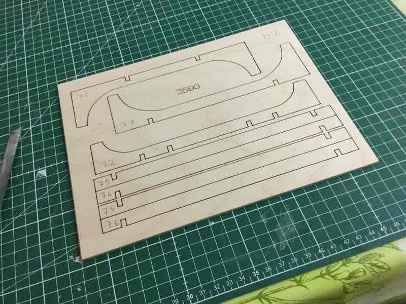

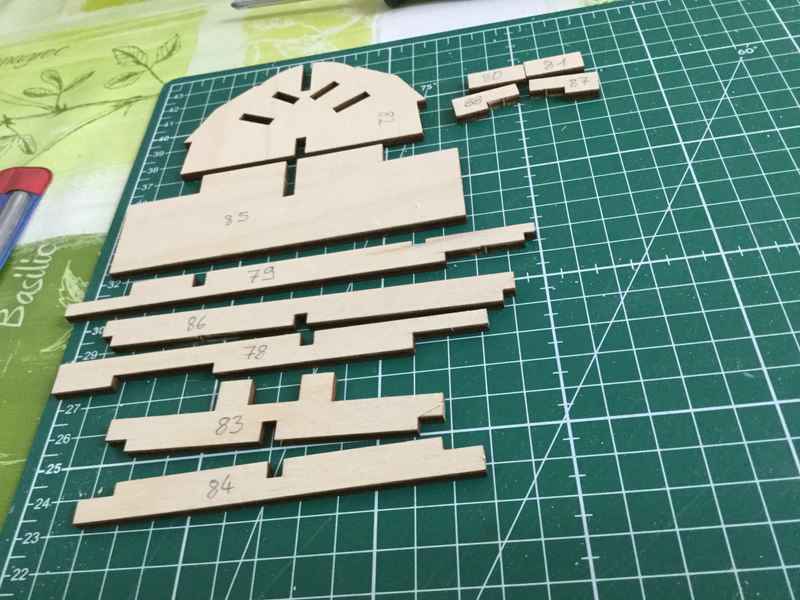

Guten Abend ihr fleißigen Schifflebauer!
Heute wurden ein Paar Decksaufbauten zusammengebaut. Eine Arbeit, die nach der ganzen Plankerei runter geht wie Honig :D Zudem wurde am Heck der Deckel mit Schrauben fixiert. Ganz gefallen tut mir es noch nicht, da die Schrauben noch etwas herausschauen. Leider hatte ich kein Versenker zu Hand. Danach ging es ab in den Keller. Dort wurde die Bismarck gründlich abgeschliffen. Nun müsste die zweite Beplankung bestens anliegen. Sie ist glatt wie ein Babypopo. Nun sticht auch die Zitadelle richtig hervor. Oben wurde dann der Allerwerteste an die Bismarck geklebt. Das war es für heute. Hab ich irgendwas vergessen?
Aaaaachso!^^Ich habe bei der Gelegenheit auch die Prinz Eugen abgeschliffen. Wer hatte nochmal die Idee mit der Dicker der Leisten 1,5mm bei der zweiten Beplankung? Ich musste ewig das Heck schmirgeln bis ich mit dem Kunsstoffteil bündig war, zudem musste noch drauf geachtet werden das es auf die Länge keinen hässlichen Buckel gibt. Schlussendlich ging es, aber ich musste die komplette Zweite Beplankung runter schleifen. Die Tage wird dann der Bug dran kommen, dort ist der Überstand noch extremer :cracy: Hätte ich doch lieber die dünnen Leisten von Hahchette genommen :pinch:
So wer war es nochmal? :D :!!
Genug geschrieben, hier nun die Fotos in zwei Teilen:

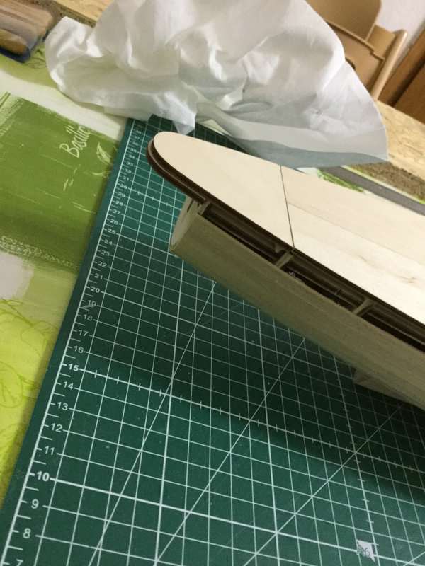

109
Donnerstag, 18. Februar 2016, 19:01
Teil 2:
Hier sieht man hoffentlich ein wenig das der Rumpf nun schön glatt ist! :)

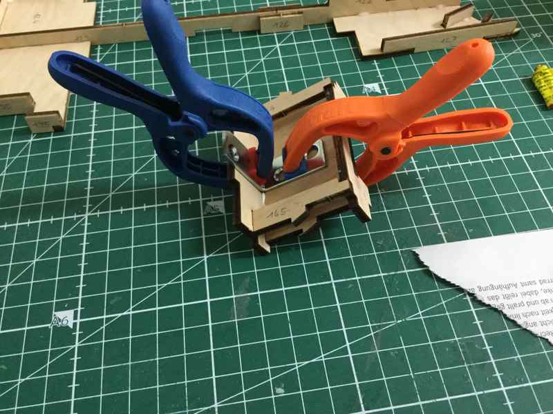

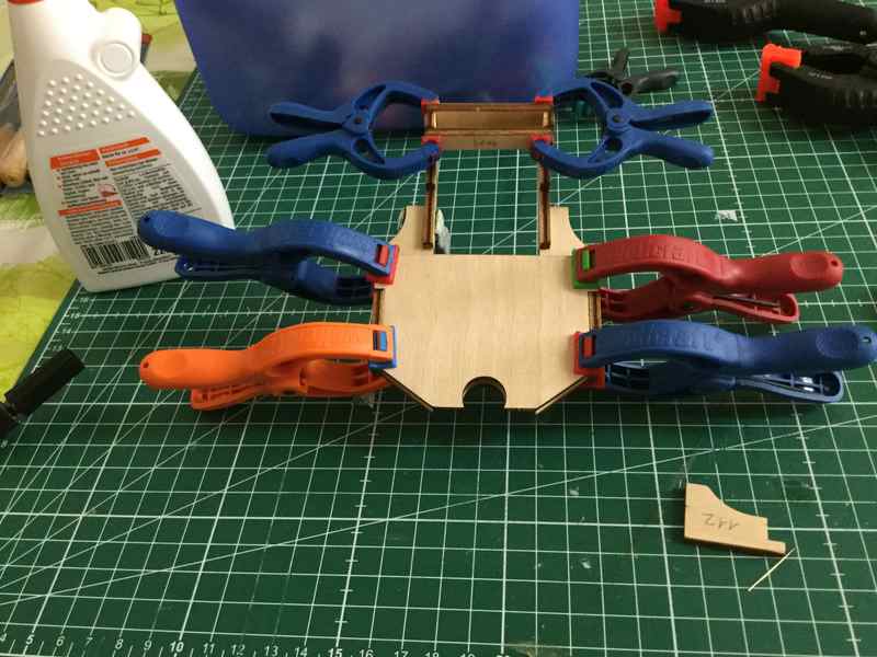

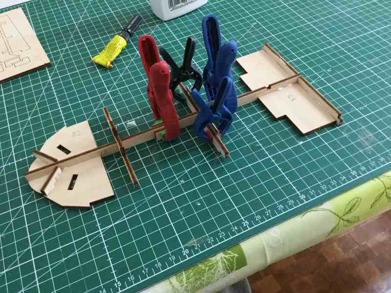

Heute wurde sich weiterhin mit den Aufbauten beschäftigt. Ganze vier Ausgaben konnte ich heute abschliessen! 8| Noch geht alles schnell voran. Bald folgt die zweite Beplankung. Da wäre ich Tempo herausnehmen und mir Zeit lassen. Danach geht es so langsam in die "Ätzteilära", da wird sich eh Zeit genommen damit alles richtig sitzt und passt. Meine Frage schonmal zu den Ätzteilen. Wie soll lackiert werden? Am Modell erst oder die Ätzteile im Rahmen lackieren und mit welcher Lackart? Eine andere Frage wäre: Wie biege ich am besten die Ätzteile? Bei der Titanic hatte ich aufgrund fehlender Erfahrung meine Probleme.
Soooo nun die Fotos:

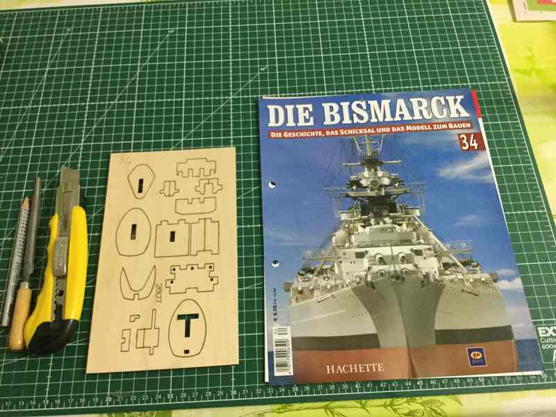

Aufbauten Teil 1 "Abgeschlossen"
Tachschen werte Wettringer!
Der erste Teil der Aufbauten wurde erfolgreich abgeschlossen. Alles hat super gepasst. Die Bismarck macht jetzt schon was her wenn die Aufbauten am richtigen Platz sind! Besondere Schwierigkeiten gab es hier nicht. Mann musste lediglich drauf achten, das alles im rechten Winkel ist. Der nächste Arbeitsschritt ist die zweite Beplankung. Wie man an den Fotos sehen wird versuche ich jede Ausgabe mit dazugehörigen Teilen zu dokumentieren. Für ein besseres Verständnis.
Hier die Fotos:
PS: Die Fotostrecke der zweiten Beplankung kommt in einem Rutsch. Je nachdem wie viele Fotos es werden, in zwei bis drei Teile!:)
Na, da haste ganz schön zugelegt..... gute Arbeit..
Ja klar, macht ja auch richtig Spaß :)
... sieht ja richtig gut aus. Schön, wenn man aus den Vollen schöpfen kann.
So sieht es aus ^^
Dennis
Im Bau: Holz: Prinz Eugen von Hachette "Aboserie" Baubericht
Im Bau: Holz: Bismarck Hachette 1:200 "Baubericht"
