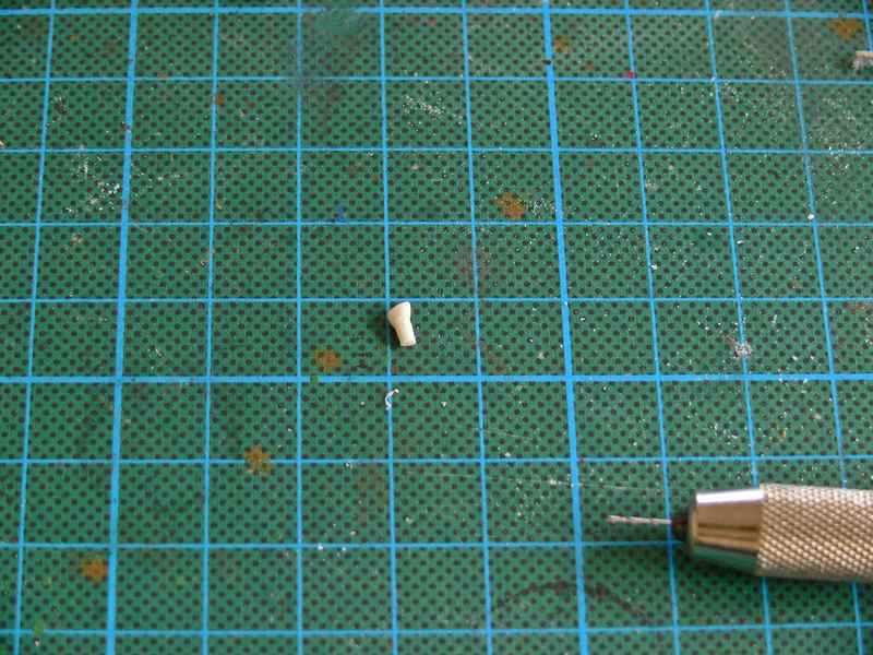

Dann habe ich mir einen neuen Knüppel geschnitzt, ähm einen Schalthebel gebaut, meine ich. Dazu wurde aus einem Stück Gießast, der Schaltknauf heraus gefeilt und auch etwas mit dem Bastelmesser geschnitzt und anschließend ein 1mm Loch gebohrt in das die Schaltstange dann später kam.
Für das untere Ende habe ich Rundmaterial in verschiedenen Durchmessern genommen, sie sind alle so ca. 1mm dick und wurden übereinander geklebt. Auch hier wurde dann ein 1mm Loch gebohrt.
Die Schaltstange besteht aus 1mm Messingdraht, sie wurde entsprechend gebogen und dann an den Sitzen abgemessen und gekürzt, anschließend wurde der Schaltknauf mit einem Tropfen Sekundenkleber oben befestigt.
Nun wurde es auch am unteren Teil befestigt und wird dann später in etwa so eingebaut, der genau Platz wird aber noch festgelegt.
Das hat dann auch den ganzen Nachmittag, bis in den Abend hinein gebraucht. Morgen soll es dann damit weiter gehen das ich die Teile, nach der Farbgebung sortiert, weiter vorbereite, um dann die ersten Lackierarbeiten zu machen.

Ja, ist schon seltsam das der fehlende Schaltstock noch niemanden aufgefallen ist wo der doch schon so oft gebaut wurde. Den Bau hast du zufällig genau so durchgeführt wie auch ich es getan hätte, ist ja auch nicht allzu schwer nur etwas fummelig :huh: .

Manch mal sieht man ja bekanntlich den Wald vor lauter Schaltstöcken/ähm Bäumen nicht, mir ist es ja auch erst aufgefallen, wie der mir auf dem Foto so förmlich ins Gesicht gesprungen ist...
Nun ja gute Arbeits/Vorgehensweisen wiederholen sich oft auch unabhängig vo einander. Aber schon gut zu wissen das du es genauso gemacht hättest.
Moin Werner,
Danke für dein Lob, aber akkurat ist der Knüppel noch nicht, muss die Manschette unten noch mal bearbeiten, bzw. neu machen. So wie es aussieht ist wohl doch ein Tropfen Kleber zu viel dran gekommen, aber vielleicht geht es ja auch mit schleifen.
Allen einen beschaulichen 4. Advent, Bernd

Zum Thema Schaltknauf , das Problem hat man logischerweise auch bei dem Revell-Bausatz . :nixweis:
Habe in meiner Grabbelkiste noch einen von 'nem Peterbilt gefunden und verbaut , fällt eigentlich keinem auf :)

Da diese Methode aber nicht ganz ungefährlich ist, für die Plastikteile und ich nicht dafür verantwortlich gemacht werden möchte, wenn sich jemand sein Modell versaut, zeige ich hier nur das Ergebnis
Du kannst es doch ruhig zeigen :nixweis: :nixweis: :nixweis:
Mit dem Hinweis "bei Nachahmung auf eigene Gefahr" bist du dann doch nicht Schuld, wenns daneben geht :pfeif: :pfeif:
Ansonsten kriegst von mir auch ein Lob :dafür:
US Truck-Gruß,
Emanuel
118
Dienstag, 22. Dezember 2015, 11:45
Servus euch beiden,
Erstmal Danke für euer Lob, ja Bernd von den AMT-BS ist man das ja mehr oder weniger schon gewöhnt, hier hatte ich es aber so dann auch nicht erwartet. Aber gut es hat ja funktioniert.
So gesehen hast du auch wieder Recht, Emanuel, es muss halt jeder auf seine eigene Verantwortung machen und schwierig ist es eigentlich auch nicht, die älteren unter uns kennen das bestimmt auch noch.
Man braucht dazu Plastikkleber und Wattestäbchen, bzw. einen fussel freien Lappen, ich nehme aber Wattestäbchen. Als erstes sollte man aber einen Test machen, z.B. auf einem Gussast, damit man weiß wie sich das Plastik vom BS verhält. Gut hierzu eignet sich der Revellkleber und billig Wattestäbchen.
Das Wattestäbchen wird dann vorne mit Kleber getränkt und man tupft dann auf die zu bearbeitenden Stellen, bzw. auf den Gießast. Dabei sollte man die Struktur schon erkennen können. Fließt der Kleber oder wird es unsauber, oder verschwommen, sollte man nicht weiter machen, denn das Plastik ist dann wohl eher ungeeignet dafür. Auch ist es besser nicht zweimal auf die gleiche Stelle zu tupfen, denn je nach Materialstärke könnte es zu Verformungen kommen. Auch sollte man das Wattestäbchen nicht rollen, dabei könnten sich Wattefäden lösen und im Plastik hängen bleiben. Man sollte das Stäbchen wechseln, bzw. die andere Seite nehmen wenn es anfängt das Fäden abgehen.
Also, wie gesagt vom Prinzip her ganz einfach, aber man sollte dabei sehr Vorsichtig sein um sich Bauteile nicht zu beschädigen. Für Schäden bei denen die es Nach machen wollen über nehme ich aber keine Verantwortung, Meckern und Schimpfen zwecklos... :motz: :schrei: :D
