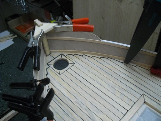

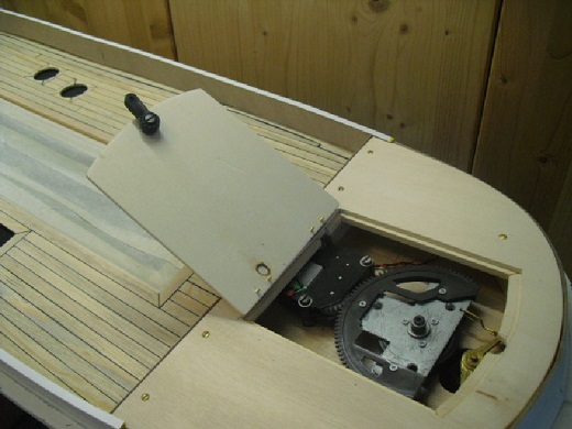

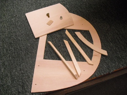

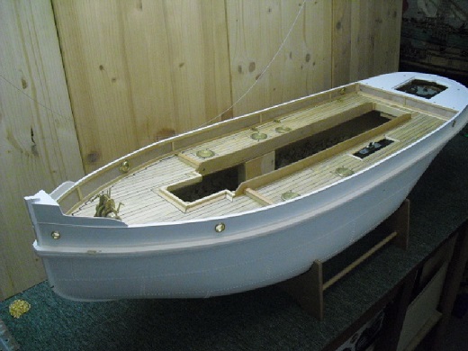

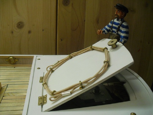

Heute habe ich den Heckbereich decksmäßig "dichtgemacht".
Wenn das so weitergeht, werde ich wohl von den mitgelieferten Holzteilen so gut wie nichts verwenden, sondern alles in scratch machen.
Ist eh nicht so toll, wenn sichtbare Kanten in Sperrholz stehenbleiben würden.
Nun ja, zuerst mal habe ich das Deck ausgesägt (so richtig mit Laubsäge,wie früher!), die Revisionsöffnung reingeschnitten und die
Auflagehölzer gefertigt.
Dann wurde das Deck eingebaut. Dieses wurde mit Absicht ca. 1 mm kleiner gefertigt als die Rumpfkontur.
Der so entstandene Spalt zwischen Deck und Aussenhaut wird später der T-Abschlussleiste die entsprechende Führung geben.
Da ich zufälligerweise noch passende Messingscharniere bei der Hand hatte, wurde der Deckel kurzerhand in eine zu öffnende Lukenklappe umgewandelt.
Dieses fand natürlich besonders bei der Schiffsbesatzung großen Zuspruch.

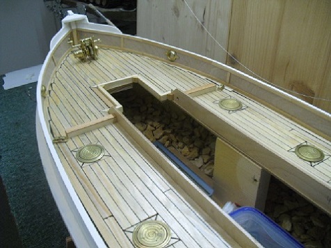

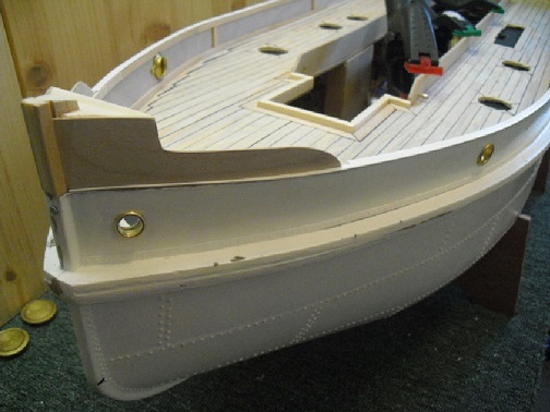

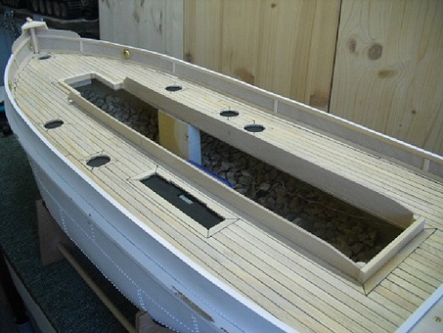

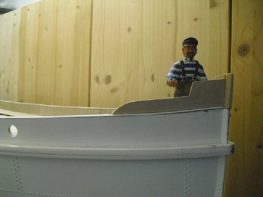

hintere Decksabschlussleiste angebracht...
Löcher für die Schanzkleidklüsen gebohrt...
Bordwanderhöhung am Bug "ausgeschalt"...
Schanzkleidklüsen eingesetzt...
und Leistenabschluss am Deckssprung montiert...
Ja, so sieht es jetzt erstmal aus.

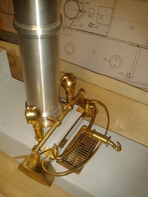

Fahrfunktion, Dampfmaschinengeräusch, Dampfpfeifengeräusch, RC-Gesteuertes Umklappen von Schornstein und Mast, RC-Gesteuerte Positionlampen, unabhängig geschalteten und schwenkbaren Suchscheinwerfer....

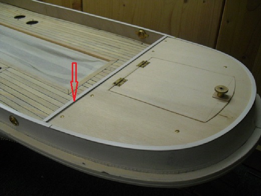

Nun ja, hab mal mit dem Bugaufbau und der "Maschinenraumeinfassung" weitergemacht.
Dazu jetzt kommentarlos einfach mal ein paar Bilder.
Dann bis zum nächsten mal...und immer schön neugierig bleiben :wink:

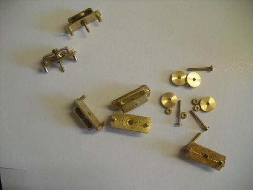

Heute wurden die Umlenkrollen für die Ruderansteuerung montiert.
Sie bestehen aus diesen Einzelteilen...
und sehen angebaut so aus. Dazu habe ich noch den Kanal für das Steuerseil gesetzt.
Zum Schluss noch den Ein-u. Ausschalter eingebaut...und das war`s dann auch schon wieder für heute.

die Messingteile mögen "Hochwertig" aussehen.......sind sie auf den ersten Blick auch.....
Aber nur dann dann wenn nichts zusammen geschraubt werden muss....wie an der Schornsteinmechanik, an den beiden Schleppgeschirren, der Ankerwinde, dem Steuerstand..... usw usw.....
Ich habe das Glück eine Drehbank zu haben.....ohne die hätte der Schornstein (aus Alu gedreht) nicht in seinen Standfus gepasst....musste 0,7mm nachdrehen.....an viel Messing Teilen musste ich fast jede Bohrung nachbohren, fast jedes Gewinde nachschneiden..... und das nicht nur bei meinem eigenen "Max" sondern leider auch beim zweiten "Max" den ich zur Zeit fast fertig habe und den ich für einen guten Freund baue.....

Das Tau habe ich von einem alten Rollo entnommen und in schwarzen Tee eingefärbt.
Die Ösen wurden dann mittels Aderendhülsen verschlossen.
Seinen endgültigen Platz fand das Tau dann auf der Luke im Heckbereich.
Dazu habe ich Messingösen eingeschraubt und das Seil durchgezogen.
Sicher keine Originalvariante, aber mir war es wichtig, die große freie Deckfläche
mit Leben zu füllen.
Danach ging es an das Ruderseil.
Dieses wurde aus dem original mitgelieferten Stahlseil gefertigt, um die Umlenkrollen geführt...
...und zum Schluss mittels einer Kuliminenfeder auf Spannung gehalten.

Schaut besser aus als die vorherige Leere, nur...
...wenn ich als stolzes Mitglied Deiner Mannschaft besagtes Tau benutzen möchte, wie bekomme ich es da wieder aus den Ösen heraus?

@Sweaty, jetzt enttäuscht Du mich aber. Als stolzes und gern gesehenes Mitglied meiner Mannschaft solltest Du wissen,
dass es sich hier um die Ray`schen Karabinerhakenösen handelt. Ist in diesem Maßstab nur etwas schlecht zu erkennen. ;)
@Lemmi, genau, Aderendhülsenwaffen jeden Kalibers. Bloß geheim ist es ja aber nicht mehr.
