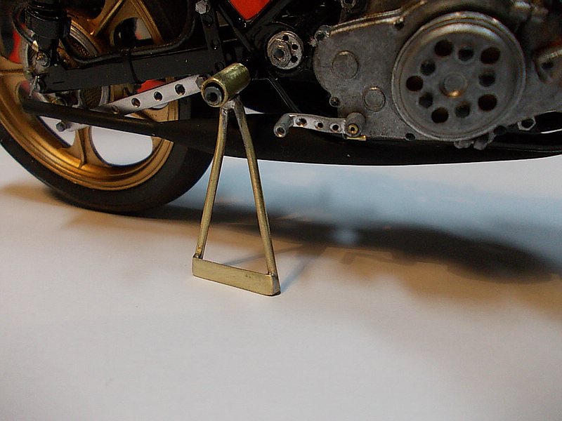

Zur Belohnung für den Auspuff-Stress habe ich mir die Ständer in Messing gelötet.Kein Theater,kein Schnick und Schnack,wie im richtigen Renn-Alltag.
Der "schnelle Fußrastenständer " für die Boxengasse.

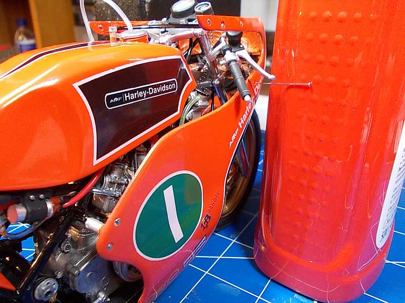

:wink: Moin!
@ Alle : Es geht voran!
DerTank sitzt,die vorletzten Feinarbeiten sind erledigt .
Peter(mumm) ,bin gerade am `rumdenken.Es gab da auch mal Bolles in 1:8 und 1:10; und zwar auch schon mit den neueren Comstar-Felgen.Werde mal ein wenig graben,melde mich dann. :pc:
Karlheinz,wie war das nochmal : Nix hält so lange wie das Provisorium! ^^
Heiko , mir ist vor einigen Jahren mal ein Glasboden (na klar,der oberste natürlich...) in der Vitrine zerbrochen.Auf den vier darunterliegenden Böden standen ca. 10-14 Ferrari-Modelle in 1:18. Seitdem bin ich da irgendwie paranoid. :nixweis:
Das mit den Kohlefaserstäben finde ich interessant.Verwendest Du auch die Teile aus dem Lenkdrachenbau oder gibt es da was spezielles?
Peter( Plastinator),Du bringst mich auf Ideen: Modelle mit GERUCH!!! 8o
und hier die aktuelle Lage:
Die Ständer in Aermacchi-Rot ; werde das mal mit der Haarspray-Methode austesten. :idee:

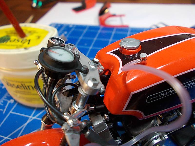

Der Tank mit Entlüftung. Auf der oberen Gabelbrücke in der Steuerkopfmutter befindet sich ein kleiner schwarzer Gnubbel,welcher später die obere Verstärkungsstrebe der Verkleidung halten soll. Dümmlicherweis sind mir noch die Standrohre aus der oberen Brücke gesprungen , habe dieses aber zum Glück rechtzeitig bemerkt..
Die Obere Verkleidungshälfte wird jetzt fest mit dem Rahmen verklebt. Bitte drückt mir alle Eure Daumen,damit nachher bloß alles richtig sitzt. :S :S :S
.. und das ganze von Rechts.. :S :S :S

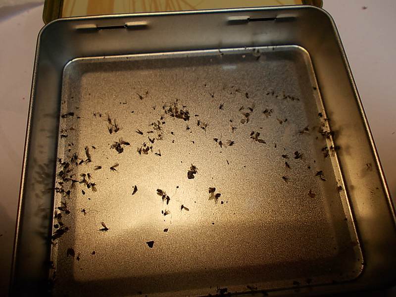

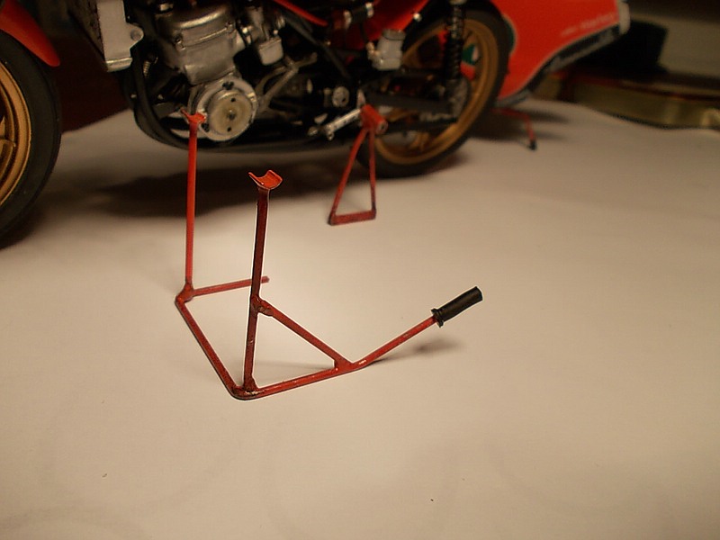

@ Karlheinz und Heiko : Die "benutzten " Ständer gibt`s gleich bei den Bildern. Die Sache mit der Haarspray-Methode hat bei den Revell-Lacken irgendwie nicht so gefunzt wie geplant . Die Ständer hatte ich in Aermacchi-Rot gepönt ,anschließend eine dicke Lage Haarspray und darüber Haalie-Orange,welches dann wie abgeplatzt aussehen sollte.
Pustekuchen ,die Zahnbürste hat dann gleich beide Lackschichten vom Messing geholt... ?( ?( Na ja, mit ein paar Ausbesserungen nach alter Väter Sitte und ein wenig
Kratzerdarstellung sowie einem Washing bin ich denn doch zufrieden.

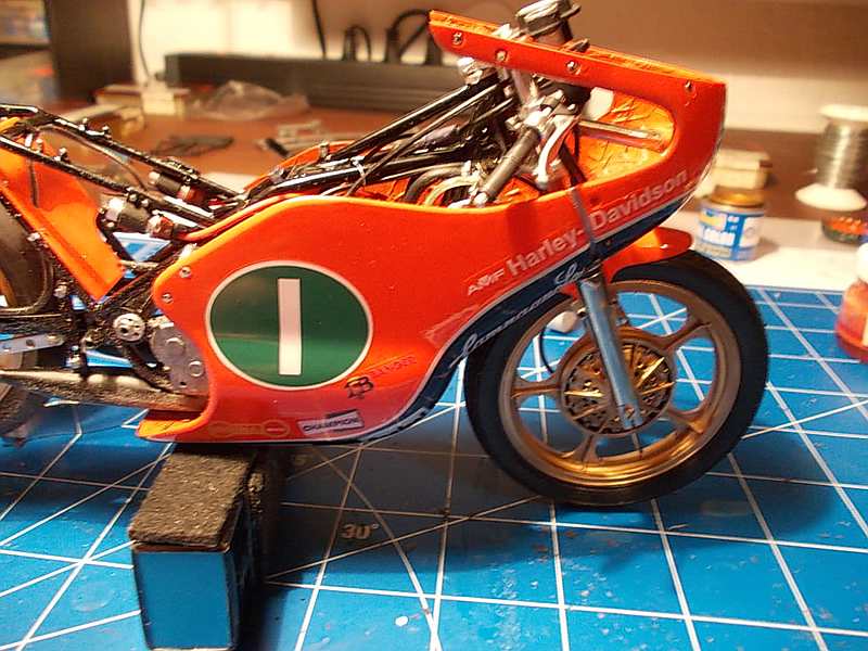

Heiko ,Dein Stichwort mit den Kohlefaserstäben habe ich denn auch gleich genutzt um die Verkleidung etwas besser an die Kuppel /Klarsichtscheibe zwecks Verklebeung anzupassen.Die oberen ,schmalen Seitenteile der Verkleidung sind mir nämlich zwischendurch nochmal gebrochen sodaß diese mit dünnen Sheetplaten repariert werden mussten.
Mein vorherige ,mühsame Anpasserei hatte sich damit erledigt. :bang: :bang: :bang:
Mit dem Sitz der Kuppel bin ich immer noch nicht ganz glücklich ,aber der
Verkleidungskunststoff ist sowas von bruchempfindlich...
Jetzt sitzt eigentlich alles einigermaßen und damit muß ich leben...
Seht selbst:

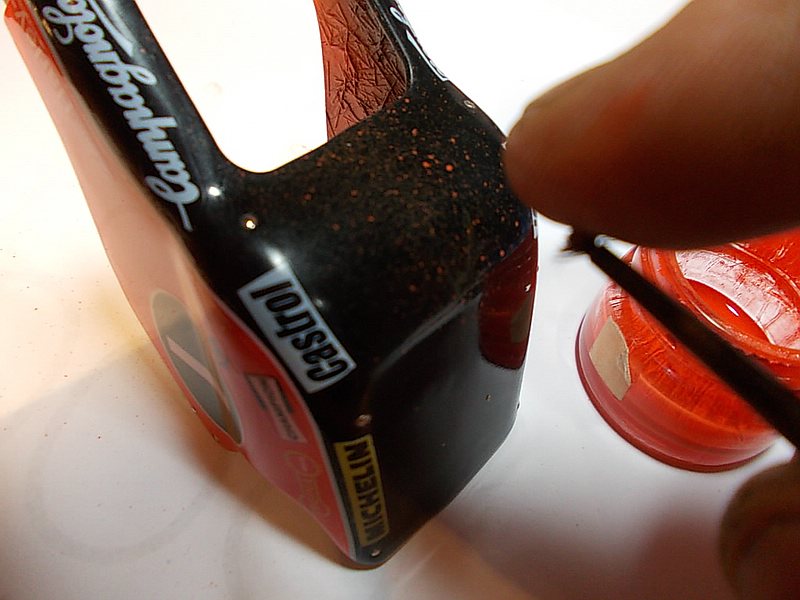

Die Kuppel habe ich gaaanz vorsichtig an den Rändern etwas dünner geschliffen und die Trennstellen `rauspoliert. Dieses alte Zeug ist sowas von spröde..
Hier der Blick von oben durch die Kuppel.Das dicke schwarze Rohr ist der eigentliche Verkleidungshalter (darunter verbirgt sich ein stabilisierendes Antennenstück) und die Abstützung erfolgt über die dünne Strebe (Messing ) auf der Steuerkopfmutter.(Hier ist von Protar nichts vorgesehen)
In der Verkleidung haben sich Ölreste ( der linke Auspufflansch hat zum Rennende durchgeblasen.. :D ) und Kühlflüssigkeit gesammelt.
Auf den beiden unteren Bildern sieht man das ramponierte Ständergelumpe .

das Gesamtbild ist auf jeden Fall stimmig. Die Ständer könnten kaum besser aussehen. Für mich ist klar:
Da ist nichts schiefgelaufen. Da hatte eine höhere Macht ihre Hände im Spiel. Das war Vorsehung ;-)

Von dem Malheur sehe ich nix, für mich also erstklassig gelöst :thumbsup:
Die komplette Verkleidung passt so wie ich das sehe hervorragend "Einigermaßen" sehe ich nicht, das Problem mit der Verkleidung und der Kuppel gibt es gerne bei so älteren Bausätzen .
Also ab in die Galerie, deine Harley ist Top !

Na, das ist doch rundum gelungen :ok: Kleine Maleuritäten gehören halt dazu und wenn man davon nichts sieht...

Und nun wie versprochen die letzten Bilder :
Benzingeklecker
Steinschlag vom Kiesbett ;Beige für die ganz durchgeschlagenen Stellen ,Orange wo nur der Schwarze Lack abgeplatzt ist.
Kratzer vom Kiesbett
Die Beute ! Das Sammeln hat fast den ganzen Sommer gedauert. Meine Idee mit den Früchten war nix ,stattdessen :idee: habe ich unter unsere Terassenlampe eine A2-Pappe gelegt und jeden Morgen die passenden Fliegen aufgesammelt. :grins: :grins: :grins: Vom Maßstab her entsprechen die Tierchen etwa dicken Brummern ,Bienen ,Hummeln und Co.
Den Rest muß wie gehabt die Farbe und ein spitzer Pinsel machen.
Ein letztes Übernebeln
Dem Einen oder Anderen mögen meine Gebrauchsspuren vielleicht zuviel sein.Aber ich kann euch trösten: Auf die normale fertige und polierte Lackierung habe ich einen Wachskonservierer aufgetragen .Sollte mir der Dreck in ein paar Jahren nicht mehr gefallen,dürfte sich dieser wieder herunterpolieren lassen.
So ,das war`s mit der Haalie aus Bella Italia ,den Rest gibt`s in der Galerie .
Danke nochmal an alle die mich beim Bau dieses doch recht zickigen Kits unterstützt haben.
Grüße ,Burkhard

Und dein Fruchfliegenmassaker war nicht erfolgreich ?
Kann ich ja fast nicht glauben ,naja immerhin hast du sie in der UV Lampe gleich gerillt, bekommst aber sicher noch Ärger wegen ;)
