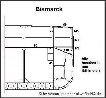

ich wollte nochmals die Begrifflichkeit des Zitadelle und des Panzerdecks ansprechen, damit es zu keiner Unstimmigkeit kommt.....
Denn die Besonderheit hier ist die Zitadelle... die muss besonders gut herauskommen auch die Übergänge vorn und hinten.
Der 5,00 m hohe
Seitenpanzer der Bismarck-Klasse war mit 320 mm bemessen und verjüngte sich nach
unten auf 170 mm.
Auf dem Querschnitt sieht man den 171,40 m lange
Zitadellenpanzer mit maximal 145 mm Dicke. Den Abschluss der
Zitadelle bildeten Panzerquerschotten mit bis zu 220 mm Stärke. Das sich
anschließende Vor- bzw. Achterschiff war mit einem 60 bzw. 80 mm
starken Wotan hart-Panzerung versehen.
Grüsse aus RÜSSELSHEIM
Im Bau : Hachette U 96 1:48

114
Samstag, 23. Mai 2015, 16:23
Rischtisch,
Oder vertu ich mich da?
sehr zu deinem Leidwesen aber hier liegst du falsch.........wie du vielleicht in meinem Posting lesen kannst....... der Zitadellenpanzer usw. und auf dem Querschnitt siehst du ihn Reling 5m abwärts 145mm Stärke........ Sorry... zumindestens bei der Bisi war es so.... guggst du weiter oben #100 dein Posting zu einer Seite da kannste es nachvollziehen...
guggst du Bisi

119
Samstag, 23. Mai 2015, 17:27
Mach dir nix draus,
Wenns um die Bisi geht ist die Zitadelle und das Panzerdeck da wo die Schnittzeichnung es darstellen.......... Alles andere was du dargestellt hast mag so sein........ :trost:
