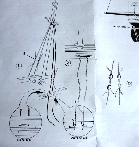

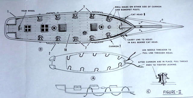

Die von Dir beschriebene Technik wurde sinngemäß in dem Bausatz der The Sandpiper, armed Schooner 1812, empfohlen.
Im Maßstab 1/144 würde er auch sehr gut auf Dein Diorama passen.
Erstauflage war 1957 (!) durch die Firma MARX ... runde sechs Jahrzehnte her ... da lag ich noch als Quark im Schaufenster.
Der Kit ist seit 1989 bei LINDBERG im Programm, #852 bzw #70852
Coole Ideen hatten die vor 60 Jahren schon ...
Aftermarket-Parts gabs damals noch keine ... immerhin war damals schon die Metall-Einzelgliederkette im Kit dabei.
Die Art eines einfachen Riggings wo die Want-Garne gleichzeitig auch die Püttingseisen darstellen ..
dann entweder in der Bordwand verzurrt oder kann je nach Kit alternativ auch unter Deck verlegt werden ...
gleichzeitig dargestellt die einfache und doch effektive Jufferndarstellung mittels Mikroperlen ...
im Bausatz als Bauteil enthalten aber heutzutage auch im Modeschmuckbereich beliebig erhältlich ...
hat doch auch was
Oder die Idee eines recht straffen Riggings weiter oben im Mast
Die Idee ausgerannte Kanonen zu takeln war 1957 anderen voraus ... zwar unausgereift ..
den durchlaufenden Faden finde ich weniger gut ... aber eine recht gute Basis
In dem Deck gibt es noch keine Bohrlöcher ... muß man selber machen ...
und man ist somit frei diese auch sehr knapp an der Bordwand zu machen
So , jetzt aber Schluß mit dem Ausflug in die Urzeit der Plastik-Kits.
Markus
