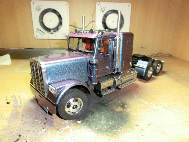

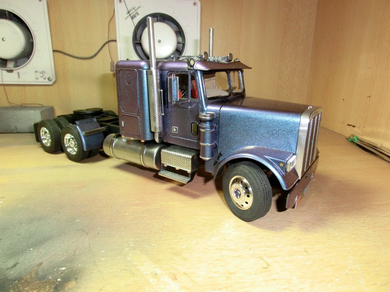

So, der Endspurt ist erledigt
Alle Kleinteile/Anbauteile sind dran

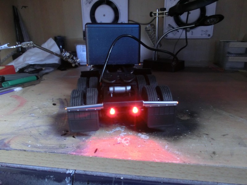

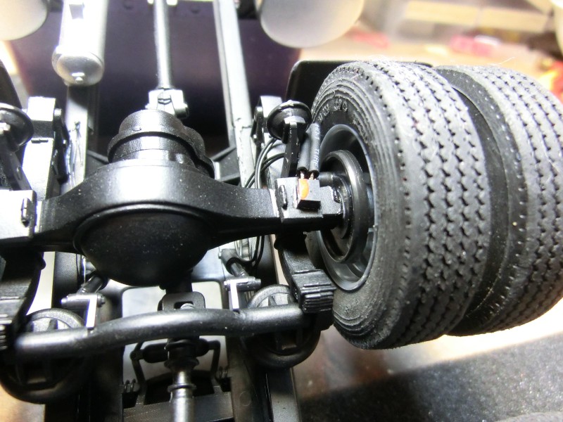

Für die Stromversorgung hab ich Steckverbinder an die Hinterachse plaziert.
So kann ich den Truck umstellen, ohne lästiges Kabel mitzuschleppen
Und wenn das Kabel der Stromversorgung aus dem Boden kommt, sieht man kein Kabel

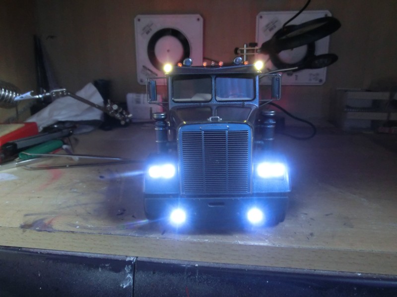

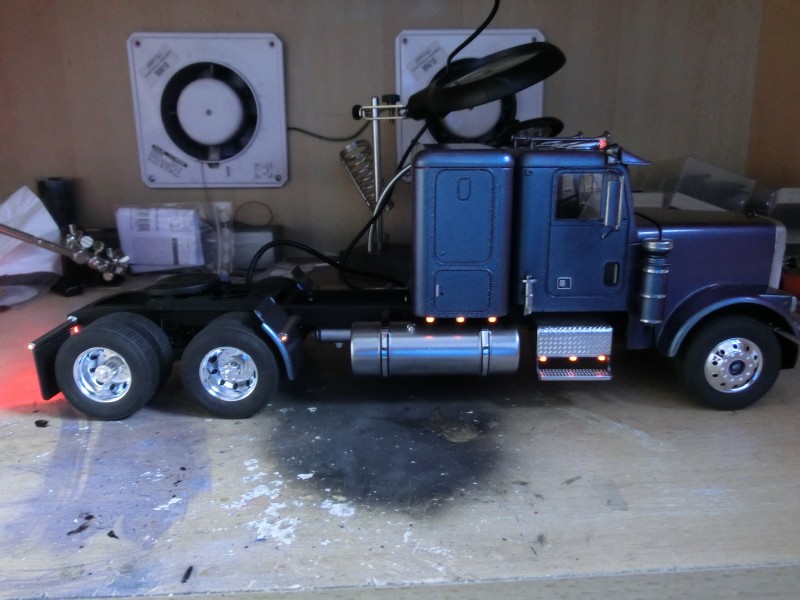

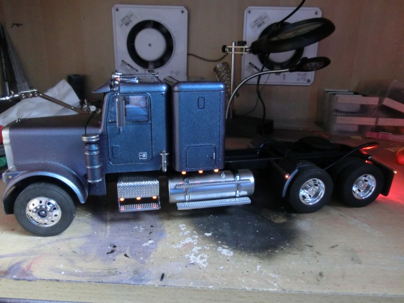

Mit dieser Fernsteuerung kann ich die komplette Beleuchtung steuern

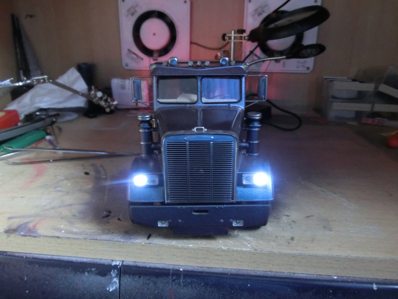

Abblendlicht
zugeschaltetes Fernlicht
Rücklicht
seitliche Begrenzungsleuchten

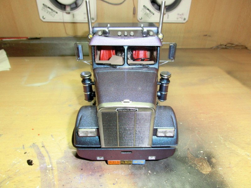

Somit ist der FLC fertig und Fazit ist:
Geplante Experimente soweit geglückt, gibt aber einige Verbesserungen zu machen.

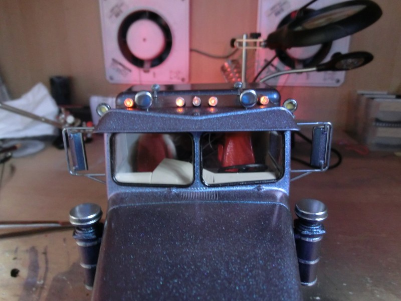

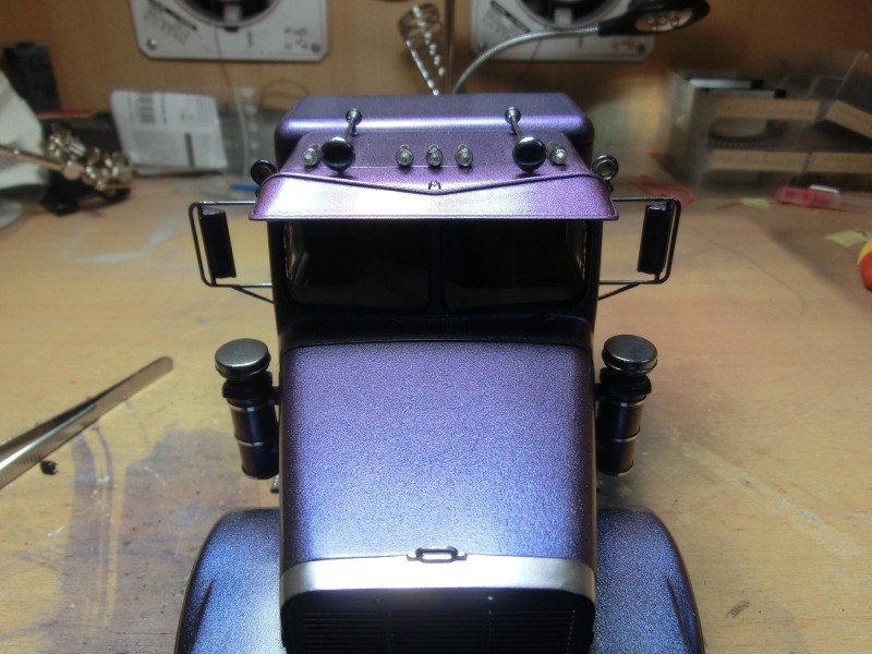

1. die Dachlampen leuchten nicht 100% gleich hell, da ich die SMDs erst in den Lampenträger geklebt habe und dann die Gläser davor. Dadurch ist der Abstand Glas-Lampe nicht identisch und wirkt sich auf die Helligkeit aus.
Wird in Zukunft anders gemacht, aber Grundidee hat ja schon mal geklappt
2. Die Rücklichter hab ich die Verglasung mit Klarteile-Kleber dargestellt, funktioniert ganz gut, nur gefällt mir das optisch nicht so gut, wird beim nächsten mal verbessert
3. Mit den Steckverbindern hab ich schon mal ne gute Lösung gefunden um die Kabel anzuschließen, aber werd versuchen, das Kabelgewirr noch reduzierter durchzuführen.
