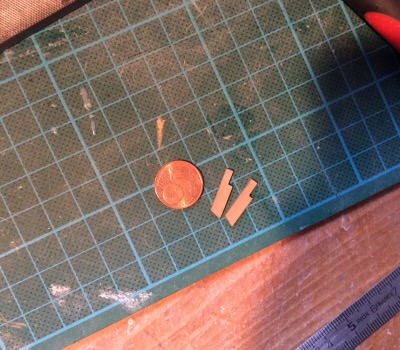

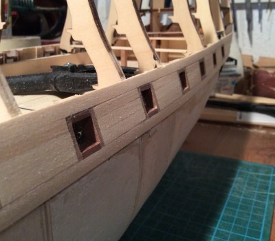

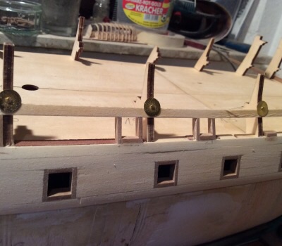

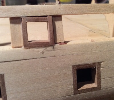

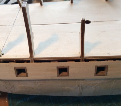

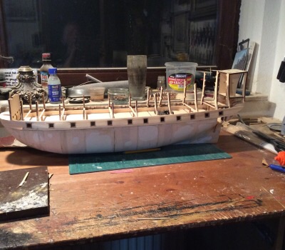

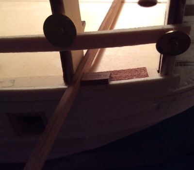

Es ist Zeit für ein neues Update. Die zweite Reihe Geschützpforten war nun dran.
Da mich einige gebeten haben den Ablauf etwas mehr im Detail zu zeigen jetzt sehr gerne etwas ausführlicher. Ich muss zugeben das meine Vorgehensweise etwas zeitaufwendiger ist als die von Agostini, aber auch ein besseres Ergebnis erzielt. Zumindest bei mir.
Als erstes nehme ich wieder Maß nach den Vorgaben von Agostini und setze mir eine Leiste. Da mein Deck nicht 100%ig gerade ist musste ich an einigen Stellen mit Furnier noch unterlegen um die exakte Linie zu haben.
Statt wie bei der ersten Reihe unten drunter setze ich diesmal die unteren Querverbindungen zuerst. Zu beachten wäre das die Vorgabe von Agostini eine Nulllinie ist. Je nach Stärke des verwendeten Holzes muss man von dieser Linie dies abziehen. In meinem Fall 2mm
Auch ist darauf zu achten das die Senkrechten Streben parallel mit den Spanten laufen und nicht mit der Biegung des Rumpfes.
Dann werden die Seitenteile hergestellt. Oben die Kerbe zwecks Anpassung der darüber laufenden Planke, die Gärung entsprechend der Wölbung des Rumpfes.
Das ganze schaut dann so aus. Hier auch noch deutlich die Unterfütterung zu sehen zwecks der vorgegebenen Linie.
Dann das Oberteil einsetzen. Hier beachten das die ebene Fläche der Pforte parallel mit dem Deck verläuft.
Dann wieder die Seitenteile zwecks anbringen der Planken
Dann die Planken
Das ganze schaut dann fertig so aus
Nun das selbe auf der anderen Seite.
106
Sonntag, 22. Februar 2015, 11:15
Hi Michael,
ist toll geworden :ok: .
LG :wink:

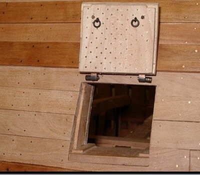

Ich habe auch vergessen zu erwähnen das die in der zweite Reihe gesetzten Pforten nun 1mm kleiner sind, ebenfalls die Tiefe um 1mm weniger ist. Ich hoffe damit etwa richtig zu liegen. Bei Einwenden ist es jetzt noch nicht zu spät dies zu korrigieren.
Was ich letztens bei einer Internetsuche fand war folgende Abildung einer Pforte. Ausser das diese sehr sauber gearbeitet ist möchte ich auf diese zwei Leisten unten rechts und links deuten.
Ich finde es ein sehr interessantes Detail, wo ich aber bisher noch nicht gesehen habe. Eure Meinung dazu würde mich sehr interessieren. Soviel ich weiß stammte diese zwar von einem Franzosen, aber war dies bei den Engländern vielleicht auch üblich?

Kannst Du etwas zur Quelle des Bildes sagen? Ich hätte jetzt spontan auf eine französische Stückpforte nach Boudriot "The seventyfour gun ship" getippt. Diese wäre dann gut 125 Jahre jünger und franz. Ursprungs.
Von Abbildungen englischer Schiffe ist mir dieses Detail nicht bekannt.
Die Größe der Stückpforten richtet sich nach der Geschützgröße. Die Tiefe nach dem Spantverlauf.
In Caruana "The history of English Sea Ordnance, 1523-1815, Band 1" gibt es eine Auflistung der verschiedenen Geschütze, die die SotS mitgeführt hat, aber keine Hinweise zur Aufstellung an Bord. Nach der Liste waren alle Geschütze aus Bronze.
Ich denke, dass Deine Annahmen in etwa hinkommen.

Es ist die Le Fleuron von 1729.

Sonntag, 22. Februar 2015, 13:03
Aber auch die Le Fleuron ist französisch

Sonntag, 22. Februar 2015, 13:05
Kein Zweifel, so war ja auch meine Frage ob es bei den Engländern auch so gewesen sein könnte. ;)
118
Sonntag, 22. Februar 2015, 13:27
Bei den Engländern lag der Pfortendeckel komplett im Rahmen.
Bei den Franzosen ging der untere Trempel bis über die Beplankung
Gruß Christian

Ich Danke Dir Christian, das hat mir sehr geholfen. So hübsch diese Detail auch aussehen würde, ich lasse es dann weg.
