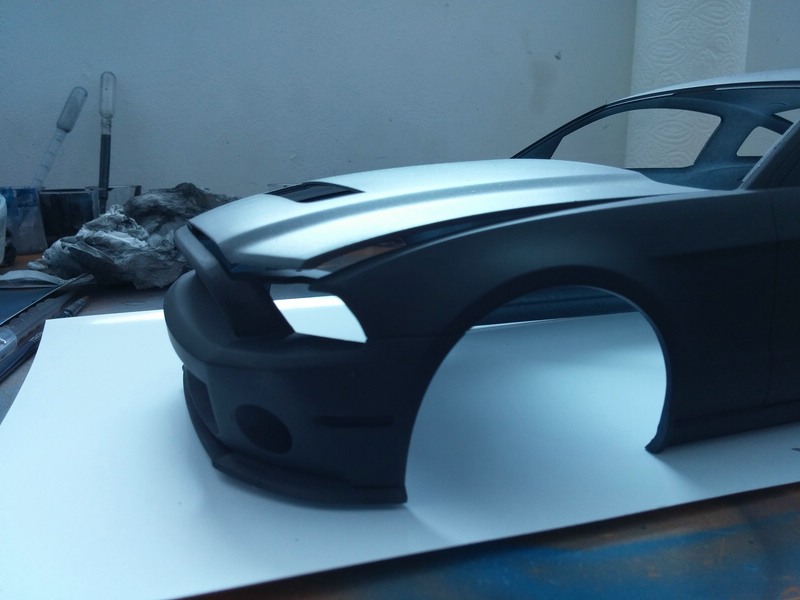

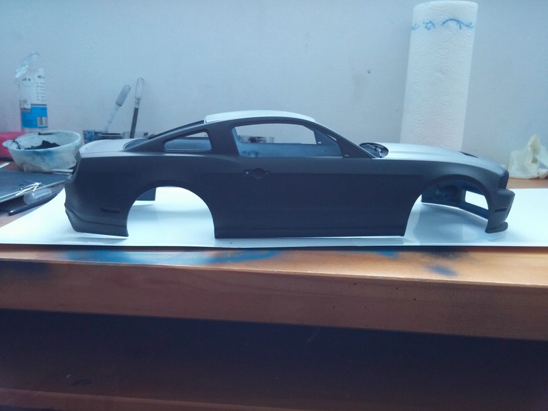

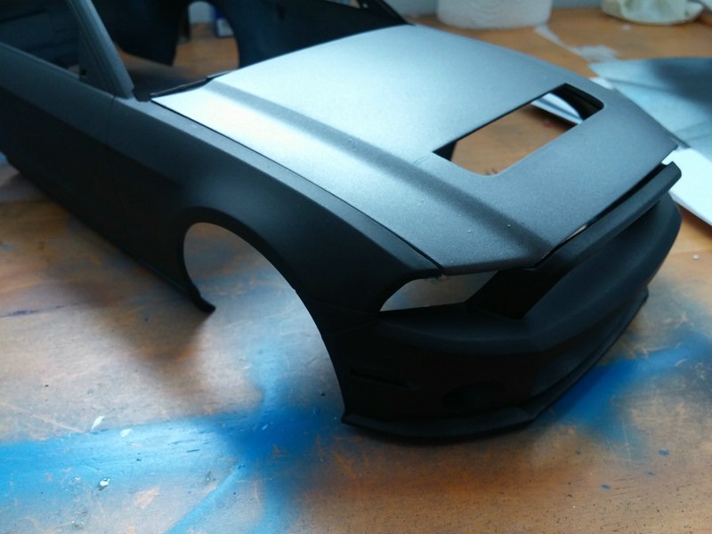

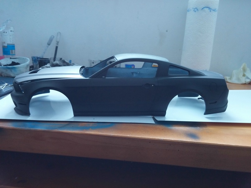

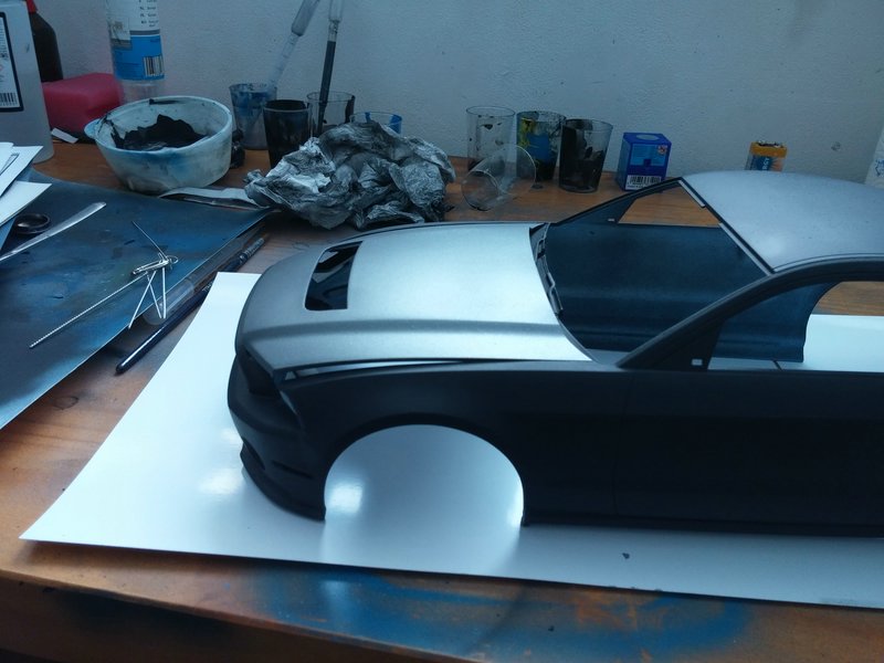

Leider muss ich sagen das die Karosserie verzogen ist, die Motorhaube passt nicht ;( hier einige Bilder dazu, ich bin mit dem Lackieren noch nicht fertig
Jetzt weiß ich nicht was ich machen soll :S , entweder die Motorhaube zukleben oder ?( ?( ?( ?(
Metallmodellbau als Autos wäre eine Herausforderung der ich mich gerne stellen würde :-)
106
Freitag, 30. Januar 2015, 12:31
Hi,
sieht doch sehr gut aus die Lackierung,
die Motorhaube würde ich versuchen mit einem Fön in Form zu bringen,
bei dem Motor wäre es schade diese zuzukleben,
oder schreib mal Revell an (schick auch das Bild mit), vielleicht schicken sie dir Ersatz, die sind da sehr kulant.
Rainer
„Zwei Dinge sind unendlich, das Universum und die menschliche Dummheit, aber bei dem Universum bin ich mir noch nicht ganz sicher.“ Albert Einstein
:prost:
Porsche Boxter
