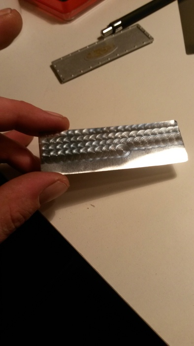

Auch bei mir ging es etwas weiter. Die Motorenteile aus Holland haben sich erledigt. Leider doch etwas zu teuer geworden..... ?(

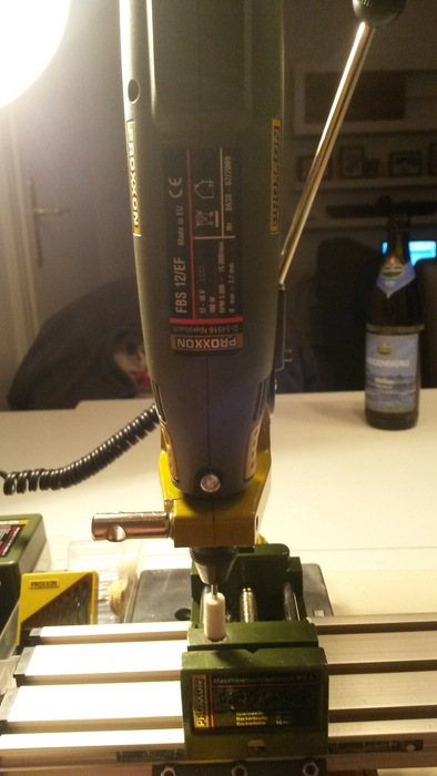

Also war selbst machen angesagt. Und zwar mit Hilfe meiner neuen Arbeitsstation:
Das Proxxon Zeugs ist richtig Geil! Wollt ich nur gesagt haben....Gemacht habe ich damit das:
Ich hab dazu 1.0er Alublech her genommen. Darauf habe ich das Muster einpoliert. Leute.... :cracy: Ne Sau Arbeit, die sich aber am Ende rentieren wird. Hoffe ich doch.

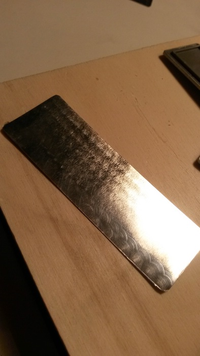

SCHEISSE! Ich dachte ich poliere das Muster mal über. GANZ schlechte Idee..... 1x neu bitte..... :bang:

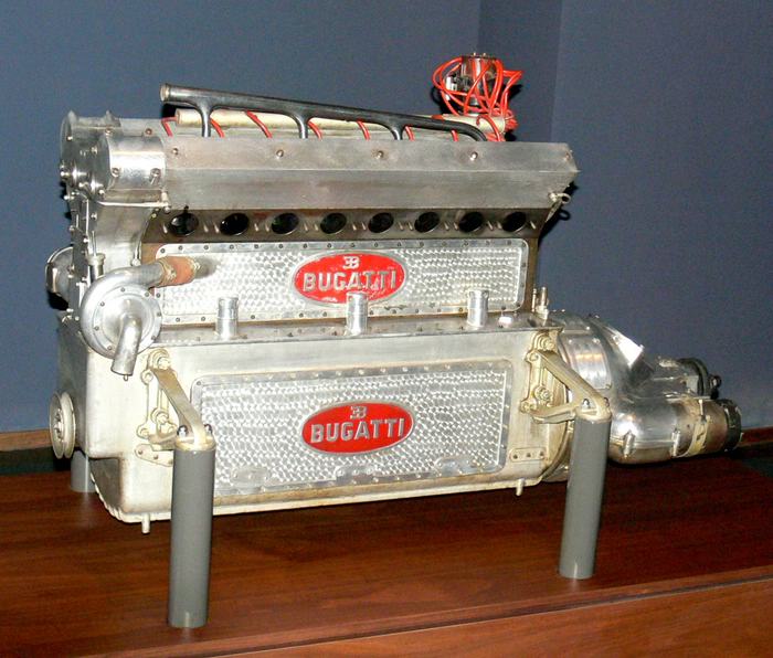

Das ist erstmal nur ein Übungsziel sozusagen. Probieren was, wie, wo, mit der Maschine vertraut werden und so. Aber: ES FUNKTIONIERT!!! Also werde ich die Teile aus dünnem Alublech selbst herstellen und das Muster einpolieren. Es ist ja auch im Orginal nur einpoliert. Etwas Übung, und das wird Perfekt! Machen muss ich das dann auf 4 Wartungspanelen, der Feuertrennwand und den Ventilabdeckungen. Die Ventilabdeckungen hab ich schon bei meinem Haustransenkit Zulieferer (Tremonia) bestellt. Der Rest wird selbst hergestellt.

Also hab ich meine Moneten wirklich gut investiert in mein Bohr und Fräszentrum :lol: , und kann nun richtig schön Arbeiten mit diesen Sachen. Ich werde nun diese Panele 4x herstellen und hoffen das sie gut aussehen werden. So soll es mal werden:
Natürlich in gleichmäßig..... ;) Ich muß noch sagen: Es Lohnt sich wirklich in gutes Zubehör und Werkzeug zu investieren. Lieber das teurere, anstatt das billige. Wer am falschen Ende spart, zahlt ja immer doppelt früher oder später. Langsam ist mein "Fuhrpark" komplett. Ich bin nun in der Lage zuhause einfache Arbeiten selbst zu erledigen. Haben wollen würde ich noch gerne eine PROXXON Drehbank.....Aber....oh man. Einfach zu teuer..Ich melde mich wieder.

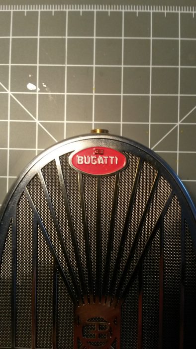

Klasse, nu gefällt auch mir der Kühlergrill. :P

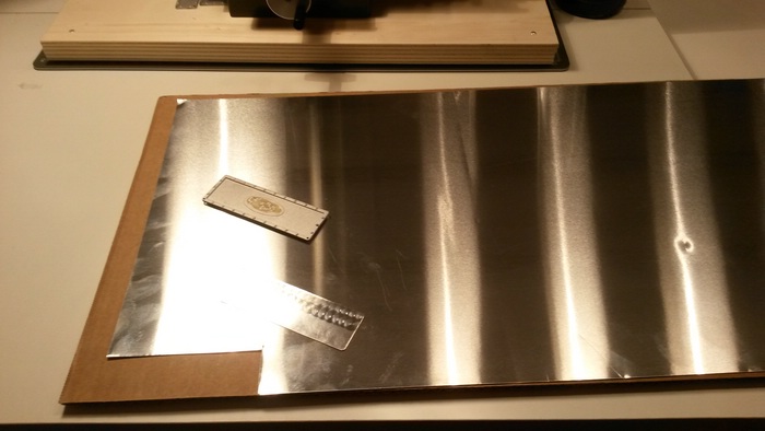

Hey Alex, Gutes versuch!
Ich wurde aber ein grosseres blatt alu nehmen, last sich besser halten und arbeitet leichter.
Ich wurde es dan auf eine klotze holz schrauben und dan das gesamte auf den kreuztisch klemmen.
Wenn ferig, ausschneiden ;)

Vielen Dank fürs pro-Feedback.
Mark, das ist eine sehr gute Idee die du mir da gesteckt hast. So werde ich das bei den neuen Panels machen. Vielen Dank dafür! :prost:

Alex, wegen dem Kreisschliff schau mal hier ,ansonsten fällt mir nur :verrückt: ein, um Deine Projekte angemessen zu kommentieren. :D

Guten Morgen Alex! Kühlergrill sieht super aus, beim Kreisschliff die Gleichmäßigkeit aber der Durchmesser ist meiner Meinung nach (um das doppelte :trost: ) zu groß. Nimm`s mir nicht übel. LG Markus

könnte hinkommen - versuchs wirklich mit dem radiergummi aus einem bleistift, die sind kleiner...

Wegen des Polierens: Ich bin ja noch am probieren. Werde heut nach der Arbeit mal los Tingeln und mir solche Bleistiftgummis besorgen. Das wird aber dann echt Hardcore! Der Ehrgeiz ist geweckt. Aber wenn es anfängt mir auf den Sack zu gehen da Millionen so Dinger mit dem Gummi einzupolieren, könnte es auch sein das mir das Muster vom ersten Versuch doch ganz gut gefällt. Auch wenn es etwas zu groß dann ist. Ich werds versuchen :ok:
