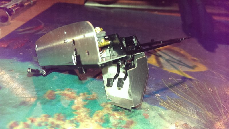

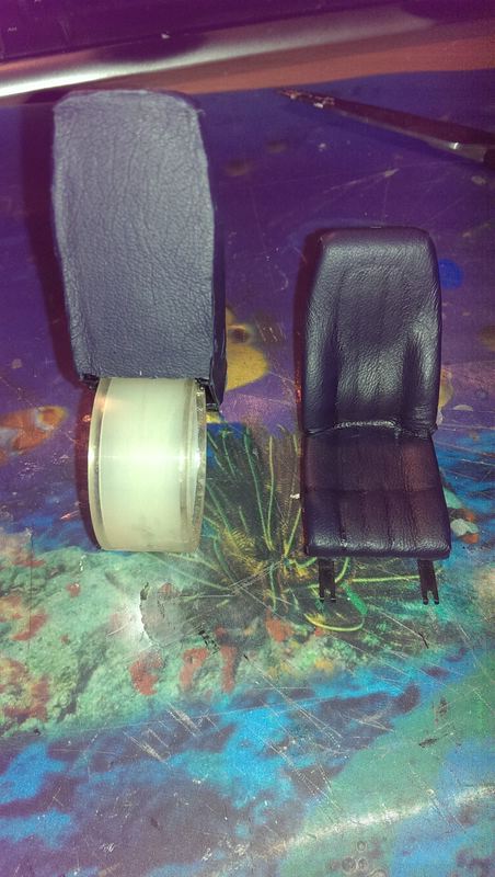

Soo, hab auch ein wenig hier weiter gebaut...
Zuerst Mal auch den 2. Sitz mit Leder bezogen.. und auch die Rückseite
Hier werde ich gucken ob ich die "Polsterung" noch etwas abgewäzter und durch sseehr flüssiges Alclad-Base-Schwarz besser rausarbeiten kann und die Kanten noch etwas "abrunden".. bin noch nich 100% mit den Sitzen zufrieden :D
Und dann am oberen Gitterrohrrahmen die Pedalen mit richtigen kleinen Gummiplättchen beklebt und lackiert und die Aluteile angeschraubt
und alles auch nochmal von oben :wink:
Ist aber noch nicht fertig, da fehlt noch die obere Pedalabdeckung, die Hupen? usw. bevor das alles am Caterham eingebaut wird :ok:
Ach ja, die roten Kabel sind aus dem Bausatz genommen und stechen echt etwas extrem raus auf dem Foto, sind aber kaum wahrnehmbar dicker als die Zündkabel die man sich so als Zurüstteile kaufen kann :wink:
bis bald, Tom :wink:
93
Montag, 12. Januar 2015, 19:57
Mit den Sitzen bin ich auch noch nicht zu 100% zufrieden.... Probier doch mal an den Stosskanten mit Keder zu arbeiten.
Beiträge: 2 530
Realname: Tom
94
Montag, 12. Januar 2015, 19:59
Ja, an sowas in der Richtung habe ich gedacht :ok:
Irgendwas, das die Sitze und Kanten was runder erscheinen lässt :wink:
Hab die Sitze auch Mal probeweise reingesetzt damit ich die Kanten besser sehen kann
Das wird schon noch werden :D
muellerk
95
Hallo Tom
Feine Arbeit bis jetzt !
Wie hast dieses Leder auf den Sitzen angeklebt ,also mit was für einen Kleber ?
autopeter
96
Montag, 12. Januar 2015, 20:00
Hi Tom,
schön das es hier weitergeht - das ist aus meiner Sicht einer der besten Bausätze in diesem Maßstab die man kaufen kann!
Die Sitzbelederung gefällt mir auch nicht besonders weil das relativ dicke Leder die Kontoren des Sitzes quasi auflöst. Vieleicht kannst du dünneres Material bekommen oder eben nur eine Lederstruktur mit Farbe nachbilden.
97
Montag, 12. Januar 2015, 20:03
Schau dir einfach mal am echten Auto die Ledersitze an. Da siehst du am besten wo Keder angebracht sind und wie sie wirken.... Versuche die Absatznähte auf der Sitzfläche noch mehr optisch hervor zu heben.
Beiträge: 2 530
Realname: Tom
98
Montag, 12. Januar 2015, 20:06
Ich hatte das Leder mit handeslüblichen Sekundenkleber geklebt, vlt. wirkt es dadurch nicht so besonders "geschmeidig" ?(
von der Dicke her müsste ich gucken ob ich noch Dünneres bekomme, war eigentlich fürs "feine verledern" ausgelegt, als ich es gekauft habe, aber ich lass mir eure Gedanken nochmal durchn Kopf gehen
Danke euch :wink:
autopeter
99
Montag, 12. Januar 2015, 20:10
Hi Tom,
Leder bitte nicht mit Sekundenkleber kleben!!
Normalerweise klebt man es mit Pattex - das geht prima wenn man zb. den Sitz damit dünn einstreicht und dann das Leder drüberspannt.
So, Klugsch... Modus wieder aus.
weissnix
100
Montag, 12. Januar 2015, 20:41
...what-he-said... kann ich nur beipflichten -
pattex drauf aber vorher die sicken tiefer machen und dünnes leder nehmen, dann sind die sitze plastischer,
wenn du nämlich mit pattex arbeitest, kannst du das leder über die kanten "ziehen" und so vermeiden, daß du am sichtbarsten platz - nämlich an der kante - lederstöße hast...
mit sk geht da nix, denn da klebt alles sofort...
101
Montag, 12. Januar 2015, 20:43
Eingebaut sehen die Sitze nicht halb so schlimm aus wie auf den ersten Bildern. Ich würde Leder allerdings auch malen ;)
Beiträge: 2 530
Realname: Tom
102
Dienstag, 13. Januar 2015, 07:27
Alles klaro, danke euch für die Infos :wink:

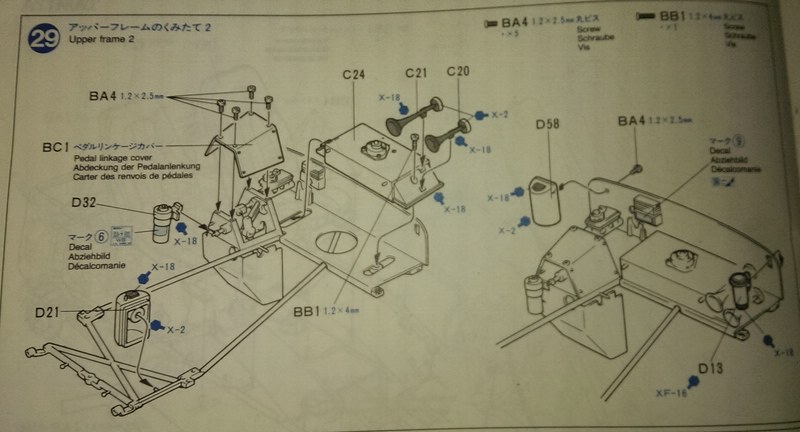

Mittwoch, 14. Januar 2015, 19:02
Es geht in kleinen Schritten erstmal weiter...
Habe mir dafür Bauschritt #29 vorgenommen
Hier soll die Abdeckung der Pedalen, einige Behälter usw. befestigt werden
Die Teile dafür sind folgende
Habe sie Mal probeweise zusammengesteckt
Die Teile müssen natürlich noch alle lackiert werden und werden erst dann final eingebaut :wink:
Die nächsten Schritte werden dann das Armaturenbrett
Und der Einbau des oberen Gitterrohrrahmens und des Armaturenbretts sein
Die Sitze werde ich bei Zeiten nochmal überarbeiten, das eilt erstmal nicht, da man an die Sitze noch locker dran kommt, selbst wenn das Armaturenbretts drin ist :wink:

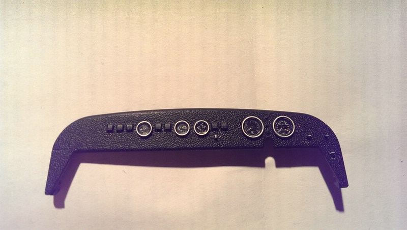

107
Donnerstag, 12. Februar 2015, 19:48
Nachdem ich die letzten Wochen wenig Zeit hatte und wenn dann am McLaren rumgewerkelt habe..
bin ich heute Mal wieder an den Caterham gelangt :D
Nachdem beim Armaturenbrett was Wasser nötig war für die Decals und ich eh grad an der Carbonorgie fürn McLaren war, hab ich dann dochmal flott hier weitergemacht :wink:
Zuerst das gesprayte Armaturenbrett..
Echt schön durch die Struktur die schon gegeben ist, von Werk aus :ok:
Dann die rein
Und dann mitm Silberlackstift zuerst die Tachorahmen nachgefahren, die Schalter nochwas geschwärzt, die angedeuteten Hebel versilbert (Schade das ich keine richtigen kleinen Hebel habe :bang:, aber tut seinen Zweck :P ) und letztendlich die Klarsichtscheiben eingesetzt...
dafür hab ich die getrockneten Decals mit Alcald Aqua Gloss 600 betreufelt, etwas mit der Kante vom Papiertaschentuch aufgesaugt und die Gläser eingesetzt.. da alles Klar aushärtet und kaum Spielraum ist, sitzt das Bombenfest :D
Als nächstes kamen noch 2 Decals in den Motorraum.. das gelbe auf die Batterie (wie ich vermute) und hinten am Lüfter das silber-rote)
Jetzt muss nur noch der weiße Behälter vorne eingebaut werden, das Oberteil der Behälter nochmal mit weiß überarbeitet werden da ich dort was mit dem Schwarz für den Deckel gekleckert habe :du:
und letztendlich mit den dort zu sehenden Schrauben und Metallhalterungen eingebaut werden :ok:
Nun sieht das ganze so aus von oben gesehen...
Habe aus Spaß auch schonmal die Aluabdeckung fürs Armaturenbrett und den Motor aufgesetzt, so wie die Carbonnase um Mal zu sehen ob noch alles passt :ok:
passt an sich alles, ich werde nur entweder die Carbonnase nochwas mehr andrücken müssen oder die Aluabdeckung fürs Armaturenbrett nochwas passender befestigen,
damit diese Lücke zwischen dem und der Motorhaube verschwindet und alles optimal an- und aufliegt :wink:
Als nächstes gehts dann hier an das Lenkrad/die Lenkstange und dann kommt schon der Frontkühler samt den ganzen Leitungen und Anschlüssen die es zu verlegen geht :D

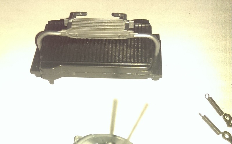

autopeter
116
Freitag, 13. Februar 2015, 21:57
Tom, sieht richtig klasse aus! :ok: :ok: :ok: :ok:
Beiträge: 2 530
Realname: Tom
117
Samstag, 14. Februar 2015, 16:48
Danke Danke, ein Lob vom Peter ist immer gern gesehn :wink:
Heute ging es wie gesagt erstmal an den Kühler..
Viele kleine Teile sind dafür nötig (6x silberne Minischraube, 2x schwarze Schraube und 2 Metallöse und Feder)
und auch einige größere
und die Teile für den Radiator :wink:
Den Kühler und die Kühlelemente hab ich schonmal zusammen geklebt..
genau wie die Motorhaubenhalterungen zusammengesteckt (aus ner kleinen Feder und Metallöse)
Und auch den Radiator zusammengesteckt...
hierbei hab ich den Radiator durchbohrt, genau wie die Halterung und mit nem Draht fixiert.
Normal müsste der Radiator verklebt werden.. aber wenn dann möchte ich schon so viel wie möglich beweglich darstellen, wie es sich für ein Modell dieser Klasse gehört :ok:
Als nächstes gehts ans entgraten, lackieren und dann wird die Lenkeinheit und der Kühler final eingebaut und an die Leitungen angeschlossen :ok:
mfg Tom :wink:
