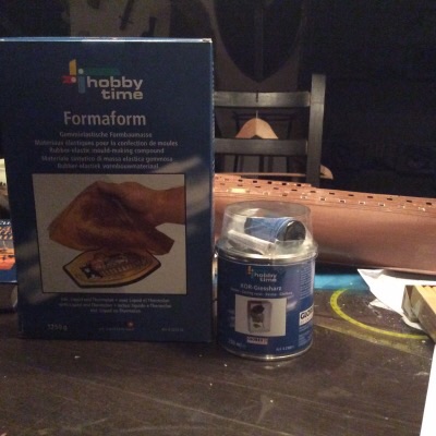

XXXDAn
  • »Sweaty« ist der Autor dieses Themas
Beiträge: 2 569
Wohnort: Rheinland-Pfalz
105
Donnerstag, 30. Oktober 2014, 18:53
Meine Herren,
hiermit betrete ich dann Dank eurer Ratschläge für mich neues Land im Modellbau.
Ich habe mich in mehreren Läden beraten lassen und alle empfahlen mir zu guter Letzt die Produkte von Hobby Time.
Aber bevor ich jetzt voll neuem Tatendrang die Packung aufreiße meine Frage an euch, hat es jemand mal mit diesem Zeug versucht?
Vor allem interessieren mich negative Erfahrungen oder gar Ratschläge es damit besser zu lassen.
@Schmidt
TrollFactory bietet ganz unten zumindest das selbe Résin an. Was die Formbaumasse angeht konnte ich dort noch nichts finden.
Wie gesagt, die Packungen sind noch verschlossen, der Kassenbon ist sicher verwahrt, kann alles wieder zurück bringen.

Mit diesem Material habe ich ein Waterloo nach dem anderen erlebt. Ich fand es extrem schwierig, das Mischungsverhältnis hinzubekommen. Resultat war, dass das Material immer zu früh oder zu spät abband. Bei Pricosil von Purux mischt man 1:1. Das kriegt auch so ein miserabler Mathematiker wie ich hin. Ansonsten rate ich noch einmal, die entsprechenden Threads genau zu lesen. Darin habe ich vieles erklärt.

Stimmt, das Mischverhältnis ist recht kompliziert. 1-4% muss man erst einmal hinbekommen.
108
Donnerstag, 30. Oktober 2014, 21:56
hallo!
Ich verwende Dubliersilikon aus dem zahnärztlichen Bedarf: Denta-D Gentasil
Mischungsverhältnis 50:50, wunderbar anschmiegsam, sehr detailreich, zum Blasenentfernen einfach klopfen und Blasen aufsteigen lassen.
LG, Mathias

Hallo Matthias
Ich war schon ein paar Mal verwundert welche Wege man einschlagen wird wenn man intensiv Modellbau betreibt, vorbei die Zeit alles im Spielwarenladen zu bekommen. Das es mich aber zu meinem Zahnarzt führen würde ist die bisherige Krönung.
Nun denn, Morgen wird es soweit sein. :ok:

Habe gerade mit dem Zahnarzt meines Vertrauens telefoniert, da haben tut er solches, nur anderer Hersteller, angeblich besser. Angeblich geht es bis in den 1/1500mm-Bereich
Ich lasse mich überraschen. Nur meinte er das ich dann aber ein Maschinchen zum anrühren brauchte... und hier wird die Sache ja richtig interessant :verrückt:
das Maschinchen stellt er mir auch zur Verfügung, sehr nett.
Nachdem ich ihm erklärte zu welchem Zweck ich es brauche schlug er mir seinen High-End 3-D-Drucker vor. Erst pochte mein Herzchen ja schon ein wenig, aber bei weiterer Überlegung musste ich mir eine Schande eingestehen überhaupt mit dem Gedanken gespielt zu haben. Ich finde das so ein Drucker die Ehre des echten Modellbaus nur kränkt.

Dann lasse ich mir das Résine auch noch von meinem Zahnarzt geben. Ein Versuch ist es wert, 80,-€ kann ich ja dann immer noch ausgeben wenn es nicht klappt.
