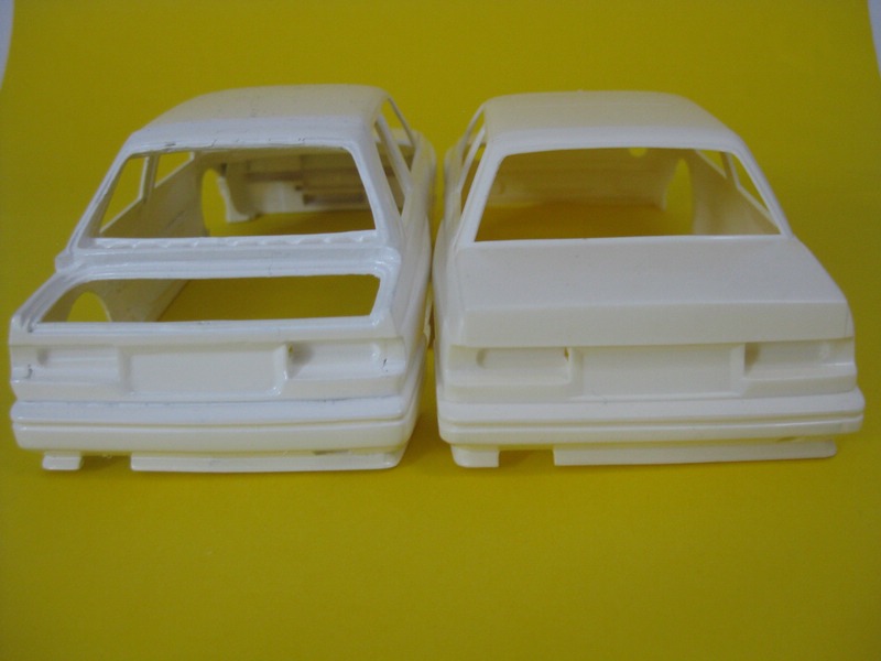

Als nächstes war vor einigen tagen die Heckpartie des 3ers dran. Der Spalt in der Stossstange wurde mit 1mm Evergreen geschlossen.
Von oben kann man schön erkennen, das die Stossstange gewölbt ist und nicht mehr gerade ist wie früher.
Danach wurde die Öffnung in der Stossstange nach innen versetzt, verlängert und kleiner gemacht.
Anschließend musste ich noch einige kleine Ausbesserungen vornehmen im Bereich der BFS. Die Stossstange stieg zu Front hin an, das war passiert als ich damals die Stossstange abgetrennt hatte und die Kotflügelfläche nicht ganz gerade geschliffen hatte. Das Problem wurde mit einem Keil gelöst...

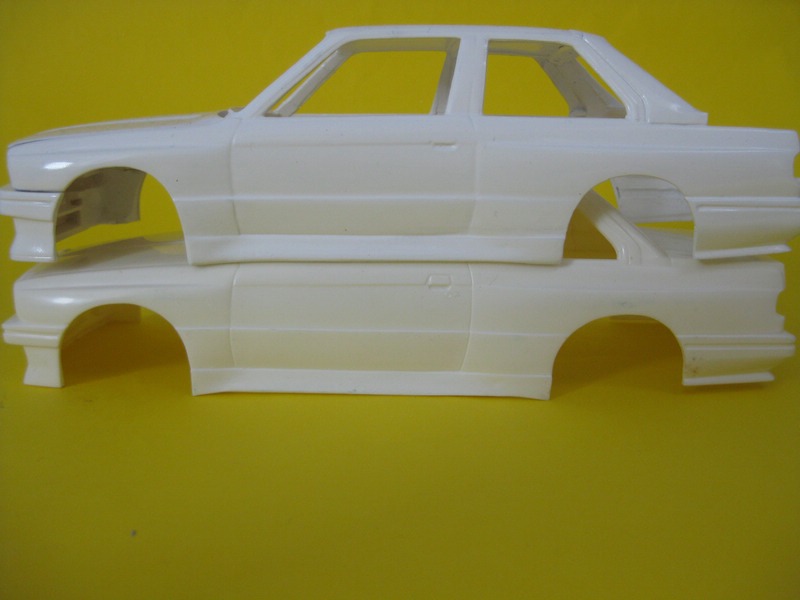

...danach mussten auch wieder die Radkästen angepasst werden.
Nachdem ich die letzte Woche nur mit Schleifen und Anpassen der Seitenflächen beschäftigt, habe ich nun gestern endlich mit den Kofferraum beginnen können.
Als erstes wurde die hinteren Innenbleche eingeklebt an den später z.B. die Dichtungen entlang verlaufen.

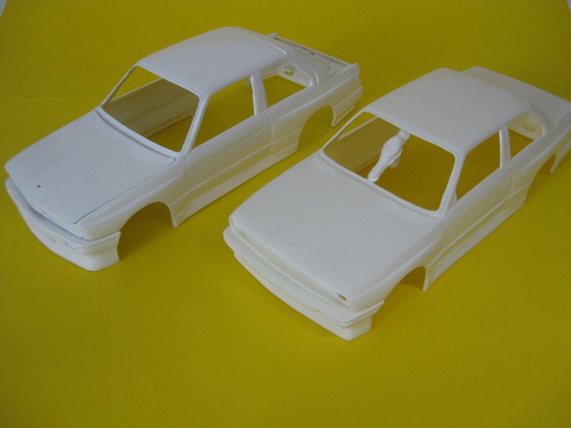

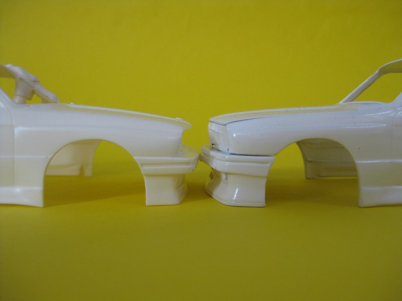

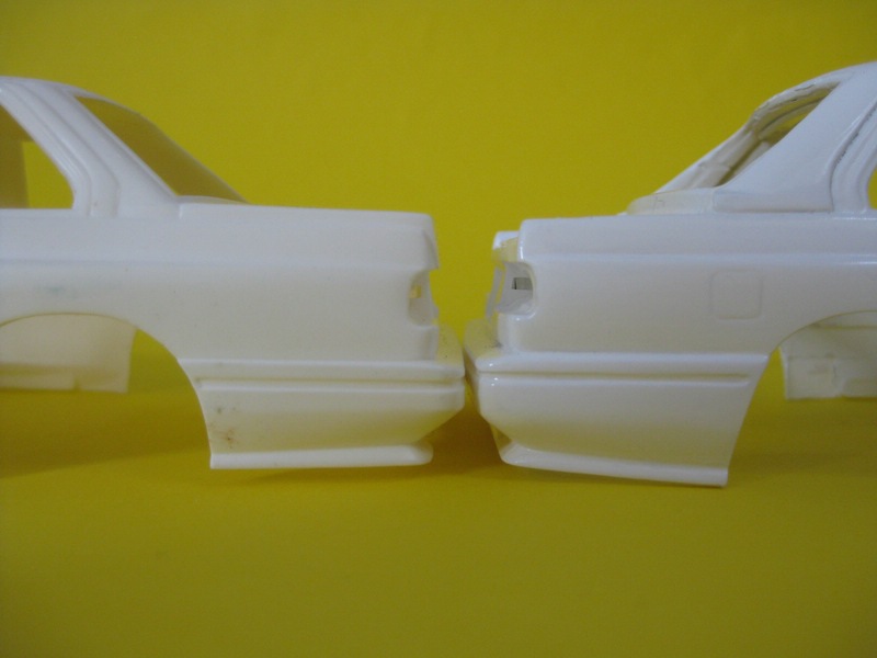

Heute habe ich nebenher ein bisschen am Kofferraum herum gebaut. Das Grundgerüst steht schon mal, die Vorbild Bilder dazu sehen so aus.
Als erstes wurde eine 1mm starke Leiste angeklebt, die später in der Höhe noch reduziert wird. Um die Position zu bekommen wurde alles zuerst mit Pattex Sekundenkleber fixiert und später mit Revell Kleber geklebt.
Danach wurden aus 0,4mm Plastik die Seitenflanken und das Verbindungsstück angeklebt.
Zum Schluss wurden die Verlängerungen von dem 1mm Teile angebracht.
Wenn der Kleber dann ausgehärtet ist wird alles gespachtelt und schön gemacht. Ich denke am Wochenende wird es dann neue Bilder geben.
101
Samstag, 3. Januar 2015, 14:48
Und im neuen Jahr geht es hier gleich weiter wie im letzten, mit offenem Mund! Einfach ein Traum was du alles ergänzt.
Liebe Grüße, Erich
  • »nascarfreak« ist der Autor dieses Themas
Beiträge: 2 074
Realname: Henrik
102
Samstag, 3. Januar 2015, 16:44
Hi
@Erich: Wenn schon detaillieren dann richtig und 70% des Bausatzes sind Schrott, also muss alles scratch gemacht werden.
Die Leiste unter den Rückleuchten ist nun auch dran und verstärkt dazu noch alles.
Als nächstes ging es mit den Radkästen weiter, 1 mm Platte und oben drüber 0.4 mm.
Als Verstärkung wurde noch eine Lage 0,25 mm aufgeklebt.
nachdem jetzt alles soweit fertig war, sah ich das ein Teil des Radkastens schräg ist.... :bang:
Es wurden 1 mm Platten hinten schräge geschliffen und angeklebt, zusätzlich kanen noch kleine Keile rein.
Anschließend wurde alles gespachtelt und härtet gerade aus. Es fehlt noch der kleine Turm an dem die Verstrebungen befestigt sind, das folgt dann morgen.
Die Radkästen werden später auf den Rahmen geklebt. Hier werde ich die Teile von Hartmut verwenden (habe mir dafür dein Bild geklaut... :wink: )...
...denn das hier ist Fujimi Schrott der allerfeinsten Sorte... :(
Weitere updates wird es morgen oder am Montag geben.

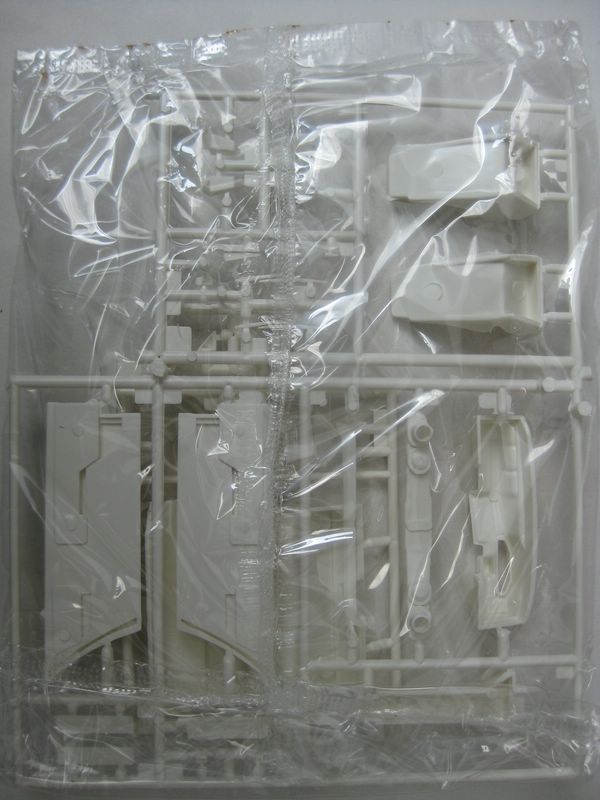

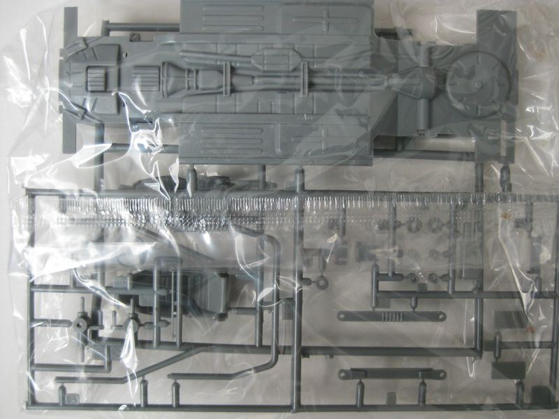

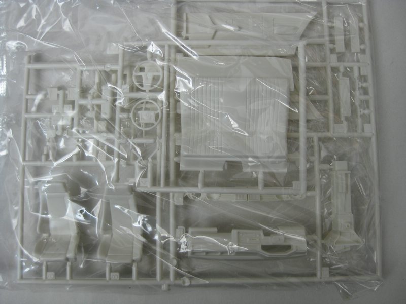

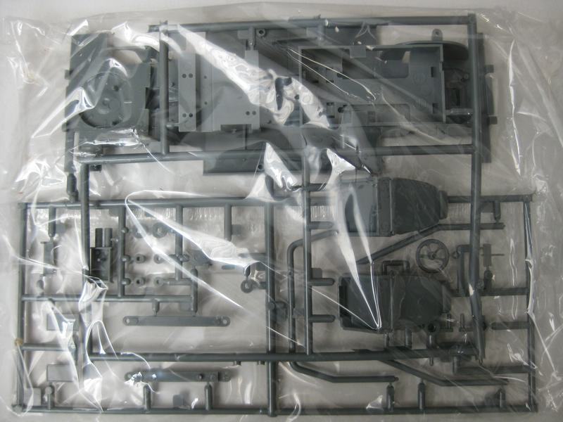

Die Baustelle um den M3 ruht gerade etwas, da sich erstmal der Jaguar sich auf seine Fertigstellung vorbereiten kann.
Ich habe mich mal hin gesetzt und beide Modelle verglichen und nebenbei gleich noch einen Blich in den Karton geworfen.
Das Packungsbild zeigt einen M3 aus der Saison 1987, Herstellungsjahr des Bausatzes ist ebenfalls 1987. Die Sportversion hat noch Schalensitze, Feuerlöscher usw. dabei. Leider muss man aber einen DTM BMW mit Rückbank bauen, denn es gibt keine Trennwand zum Kofferraum wie z.B. beim Berlin 2000 Evo 190ziger.
Schlimmer wird es aber bei den Decals... :)
Durch Zufall bin ich über die Fahrernamen gestolpert... :D
Gemeint sind Roland Ratzenberger und nicht Roland Razenburg, Ivan Capelli und nicht Ivan Capeli, Christian Danner nicht Christian Donner und zum Schluss Emanuele Pirro der richtig geschrieben ist.
Wer also einen M3 umbauen will, dem rate ich die Neuauflage als Zivilversion zu verwenden. Bei ebay gibt es den schon für 30 Euro inkl. Versand. Der hier gezeigten M3 gehört in Sammlerhände, denn dafür sich schon mal 50 Euro ohne Versand fällig und gebrauchen kann man davon nicht viel.
Nun zu den Vergleichsbildern beider Karosserien.
Man sieht den Unterschied....wäre auch schlimm wenn es nicht so wäre...
Henrik
